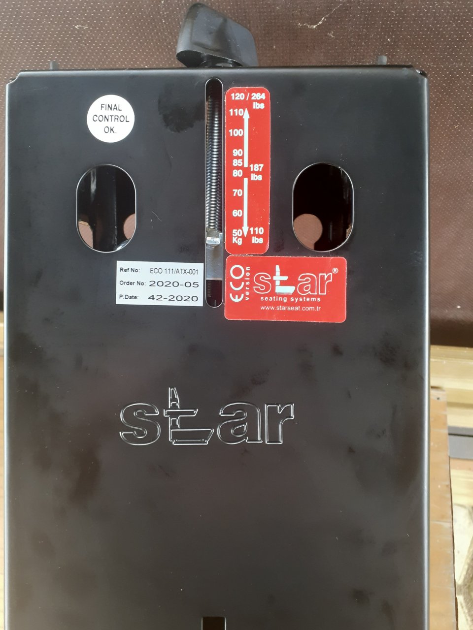

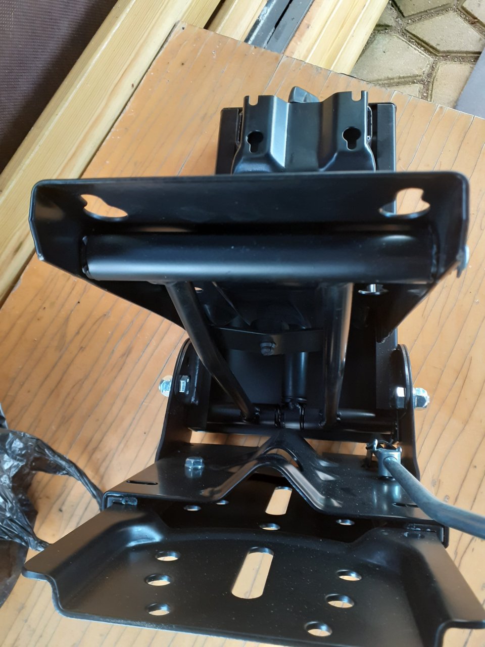

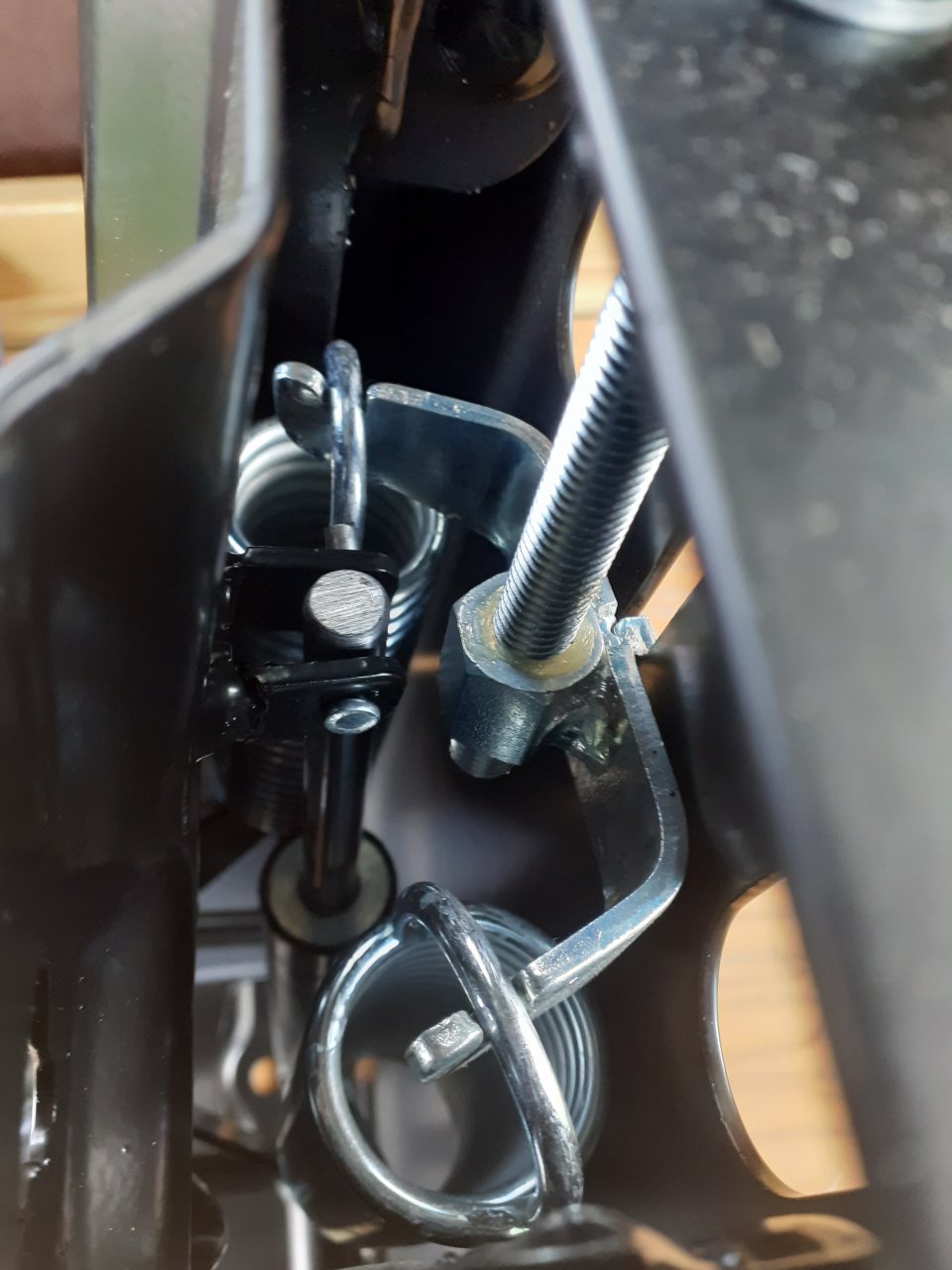

Андрей приветствую !

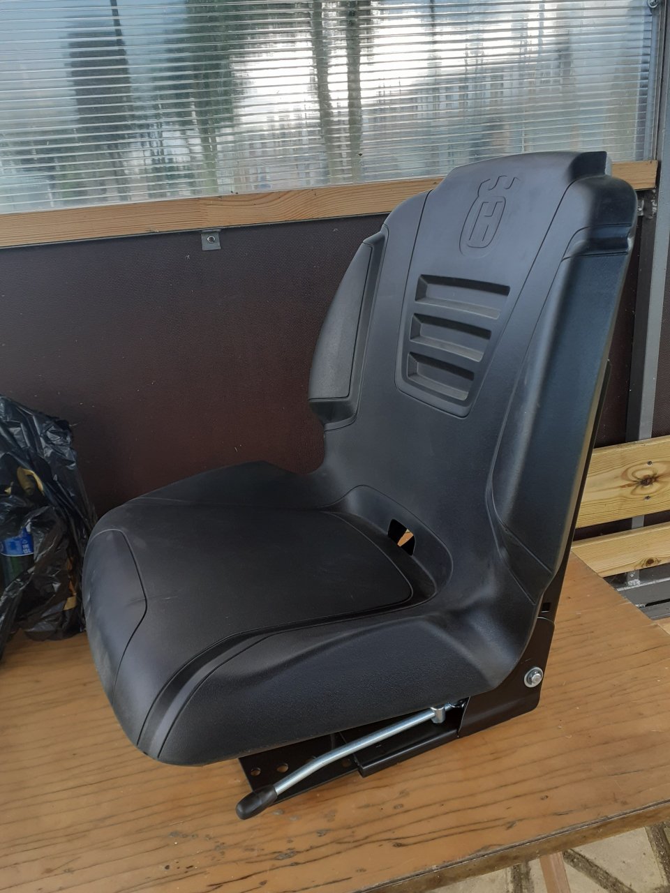

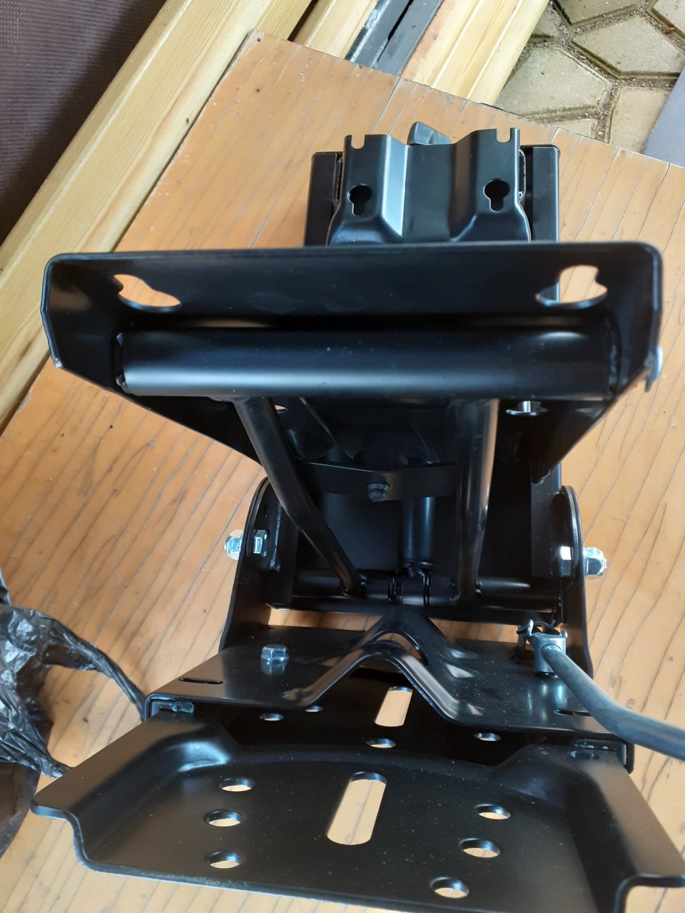

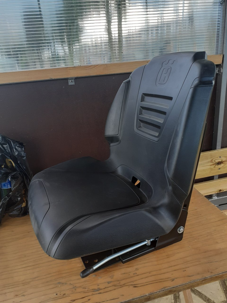

Извиняюсь :oops: ляпнул с амортизатором ... а имел ввиду амортизирующе пружиной (судя по винту регулировки на сжатие) - в общем буду в гараже подробно сфоткаю внутренности.
Ну вот, сегодня наконец то добрался до гаража как пешеход (потихоньку восстанавливаюсь), сфоткал "внутренности" стулки :?амортизатор всё таки присутсвует (работает на сжатие) + пружины работающие на растяжение, в общем "мудрёно" там как то всё исполнено (см. фото 1)
Стулка от трактора на посадочное место села как родная. Рассчитано на кабанчика до 120 кг.
212810212808 212809212811

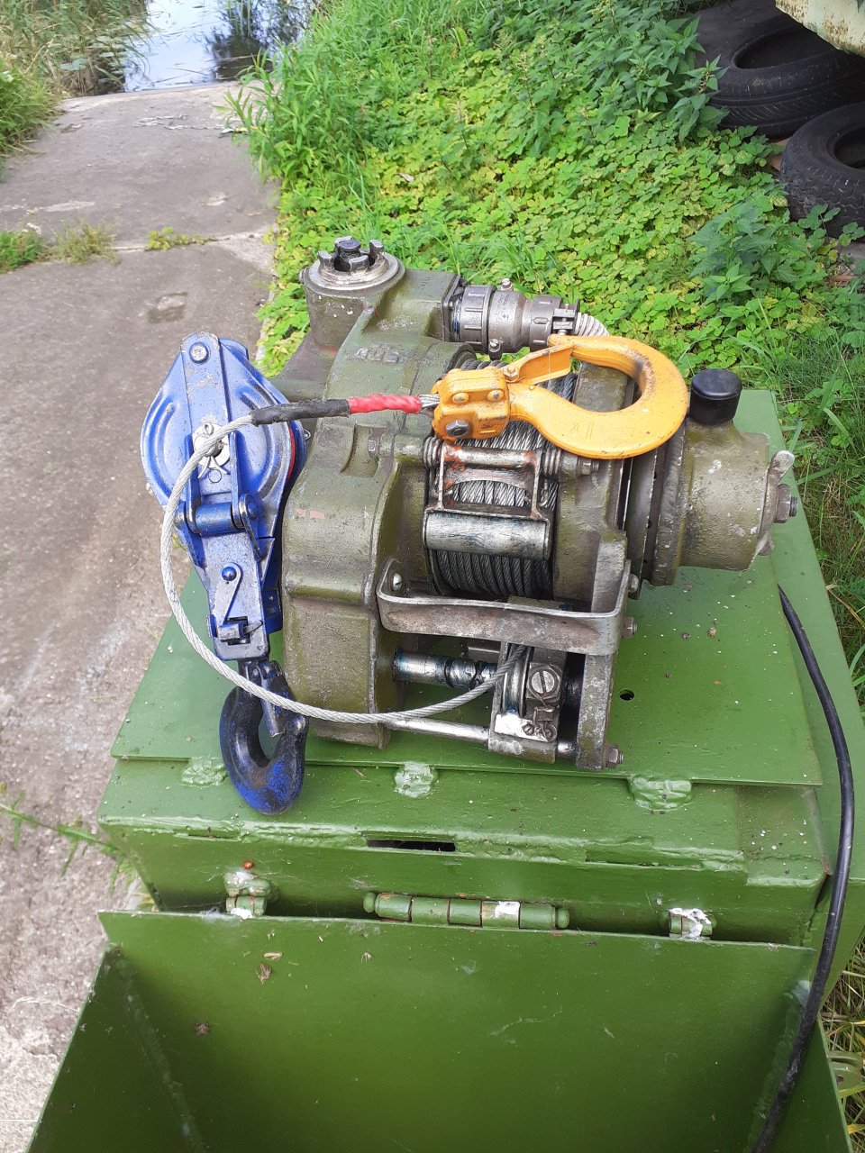

В догонку вспомнил про лебёдку на слипе, обещал выложить фото после установки на месте ... склезор однако :dedok
Действительно хорошая "ВесЧь", бегунок/тросоукладчик как на мультипликаторной катушке АБУГАРСИА, работает через блок, гак поменял - поставил с вертлюгом :?так правильнее будет !

Я до этого пользовался авиационной ручной БЛ- 47, надёжная и фунциональная лебёдка 125/500 кг :good:
У вновь установленной так же есть и ручной привод на случай обесточки !
"Моя теперь однако - довольный шибко !" :yes:

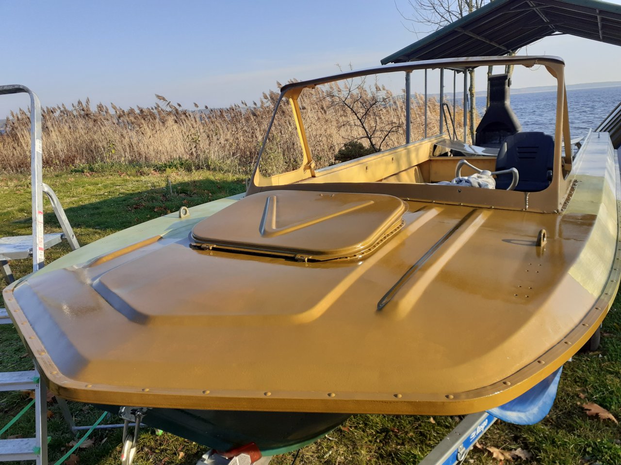

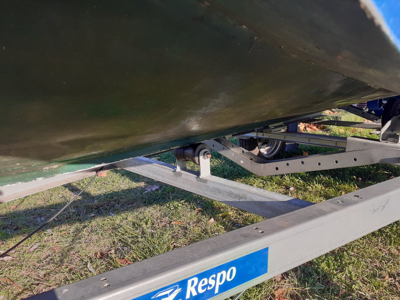

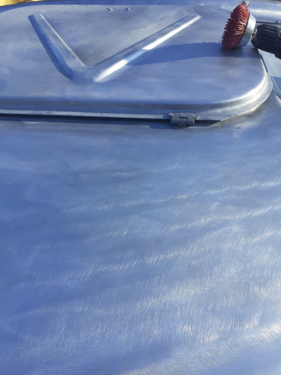

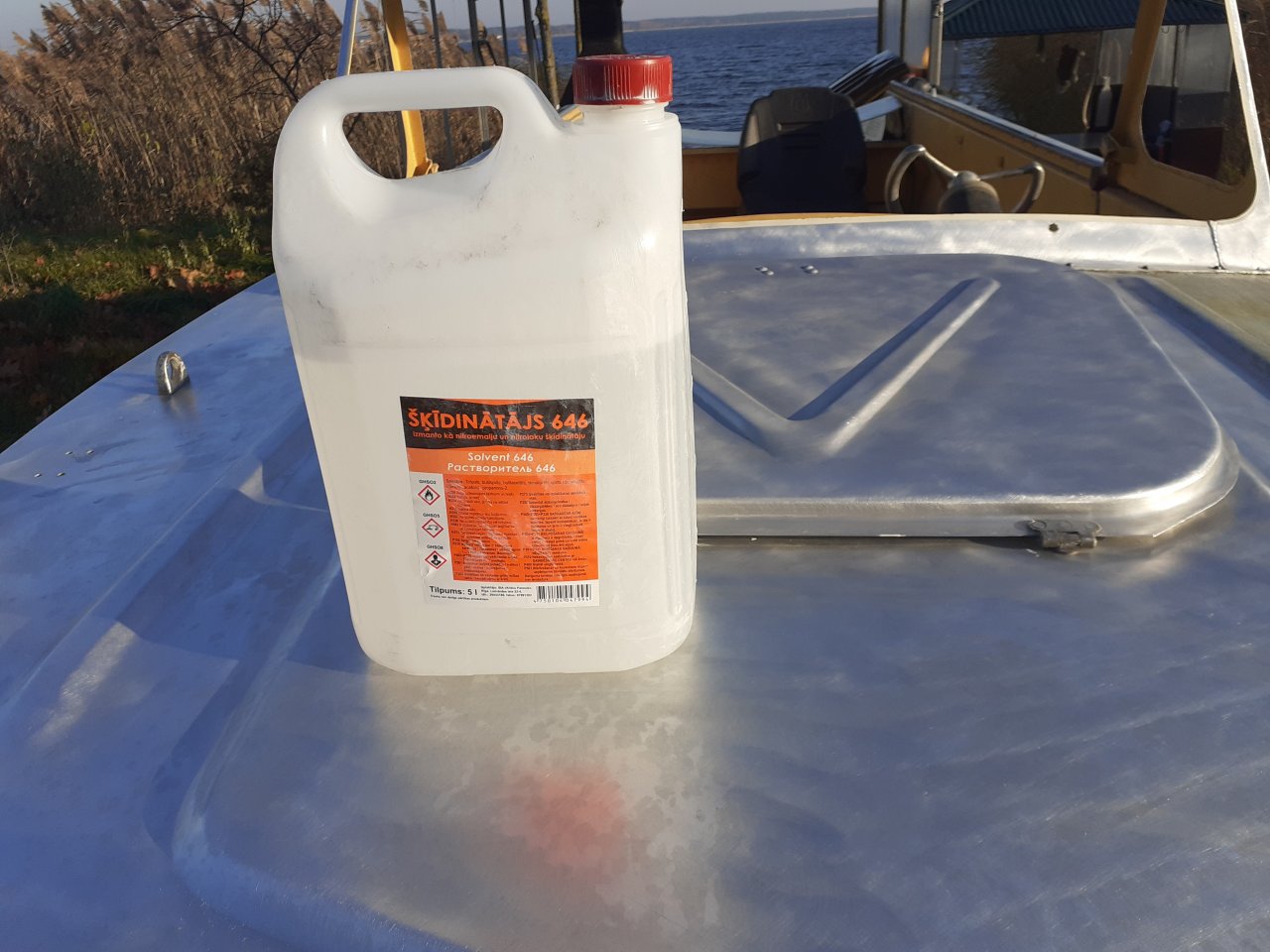

У мну пока дела обстоят так :unknown: потихоньку зачищаю, грунтую ВЛ-02 и закрашиваю полиуретановой краской.
Снял лобовое оргстекло и боковые, ищу и подбираю по форме триплекс от авто и готовлюсь резать по размерам. Потренировался на заготовке с трещиной - всё реально выполнимо.
По покраске :?смываю старую 646 растворителем (подобрал методом тыка), ну а потом дополнительно зачищаю люминь пластиковой
корщёткой, дабы не втирать чужеродный металл (чернину) снимая оксидную плёнку и делая поверхность пригодной для грунтовки ВЛ-02 сразу. Разницу между очищенной и просто смытой поверхностью можно увидеть на фото. Прицеп удлинил (растянул) почти на метр и для развесовки нагрузки вставил капролоновый подкильный ролик в передной части.
216903216904216905216906
