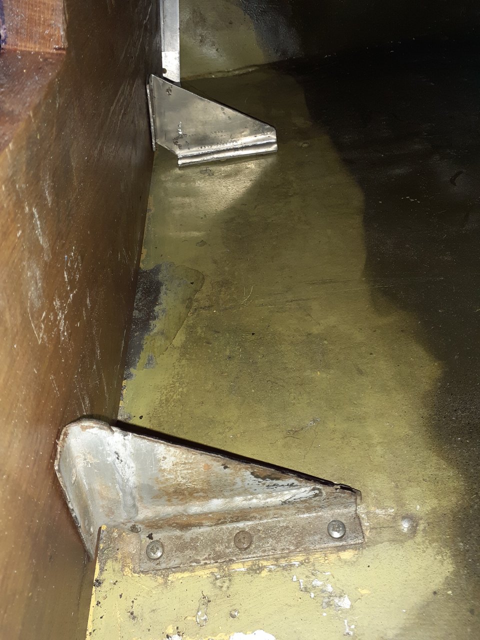

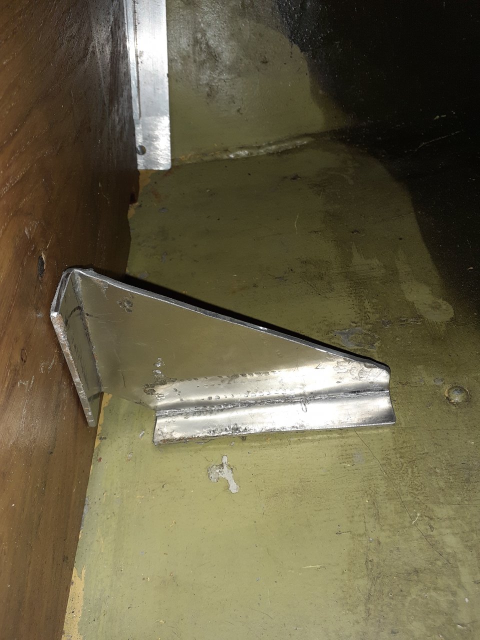

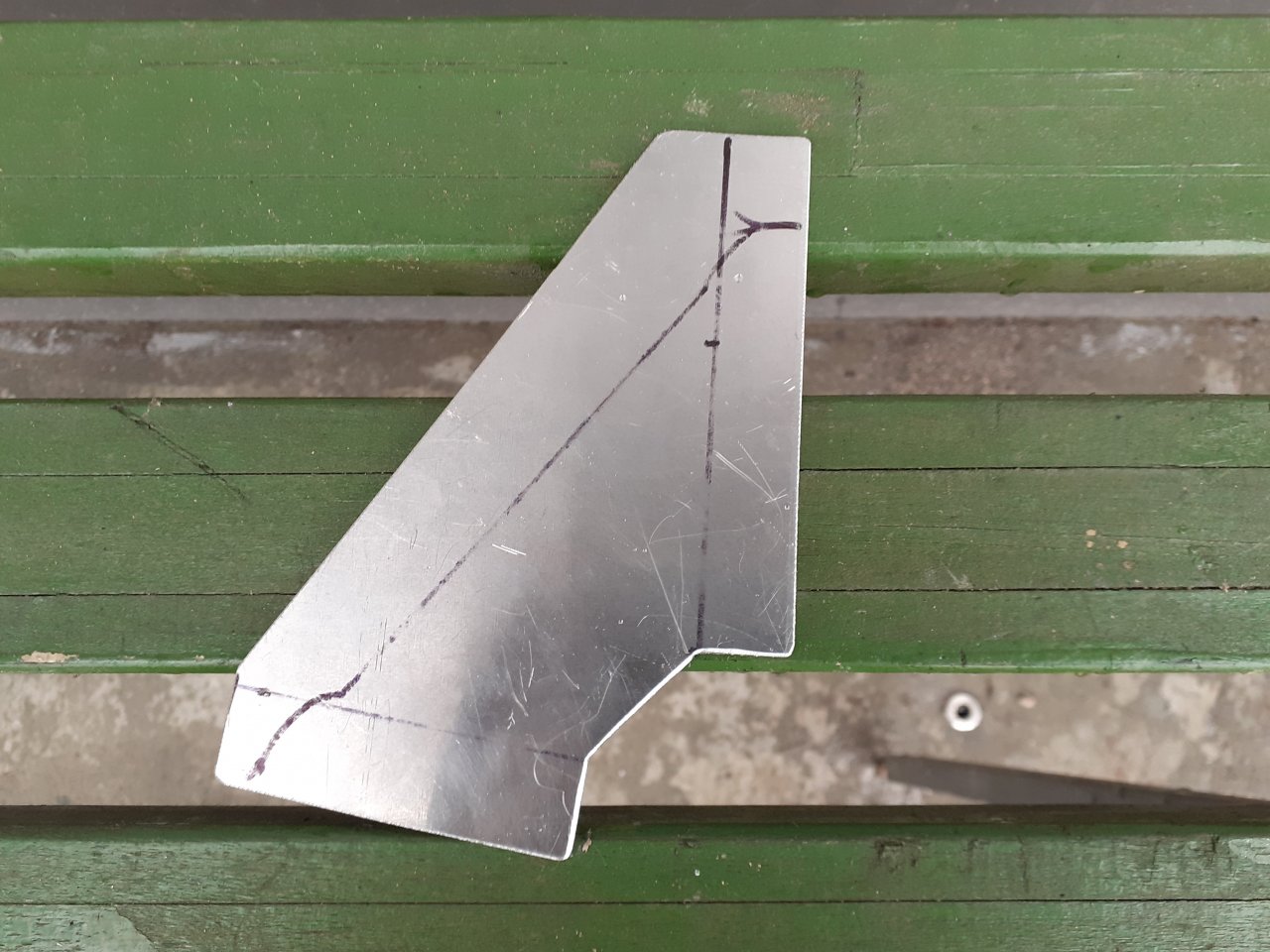

Сегодня навестил САРЕПТУ в гараже, и раз припёрся - сделал по быстрому кницу для усиления транцевой доски из АМГ 3 толщиной 3 мм. Всего мне (по моим расчётам :?) нужно две таких дополнительных к одной уже имеющейся "от производителя". Выкладываю раскрой на скорую руку, как говорится "делал на свой выпуклый глаз" за 40 минут.
Для сравнения поставил с уже стоящим оригиналом из металла "чернухи" (первый на фото).

По гипотенузе загиб ещё нужно было сделать. Жесткость многократно бы улучшилась. На Первом фото по ссылке https://forum.motorka.org/threads/22992/post-413901. Это Д16ат 2 мм. Очень жёстко вышло.
Можно уголок наклепать. Будет тот же эффект.

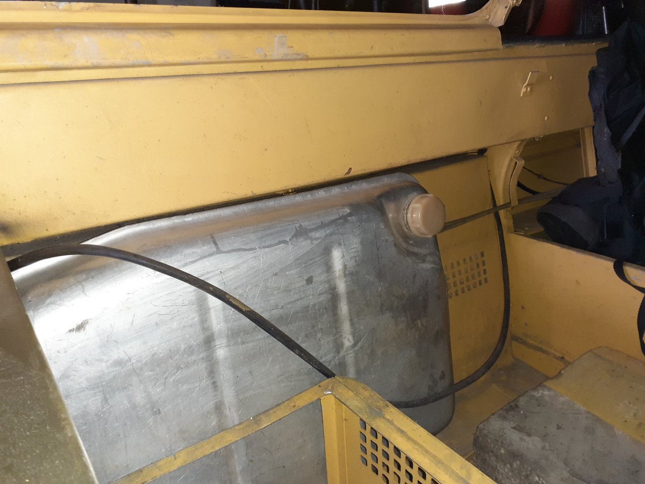

Прикинул "буй к носу" насчёт топливных баков и похоже нашёл место где они плотно лягут к борту под планширь. Один горловиной под "сдвижную крышу" на случай заправки на воде в плохую погоду, и второй с другого борта горловиной наружу для заправки на берегу что бы не карабкаться в лодку. Оба бака одинаковой ёмкости и как 2 сообщающихся сосуда :? заливать можно будет в любой из них на выбор и по погоде.

Да я и так чуть тиски не сломал 3 мм загибуя :crazy:, это только продольные кницы "на упор" в нижней части транцевой доски, по расчётам будет и другое усиление в соответствующих местах.

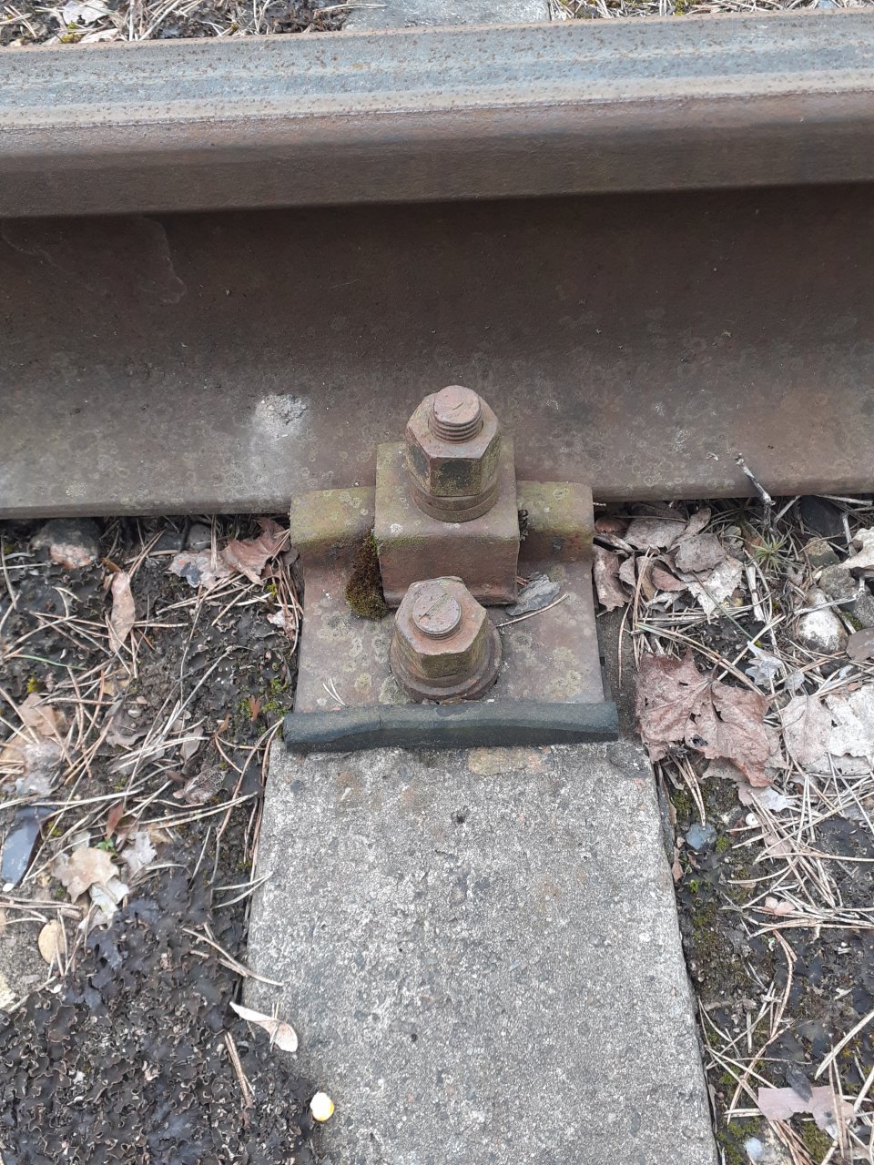

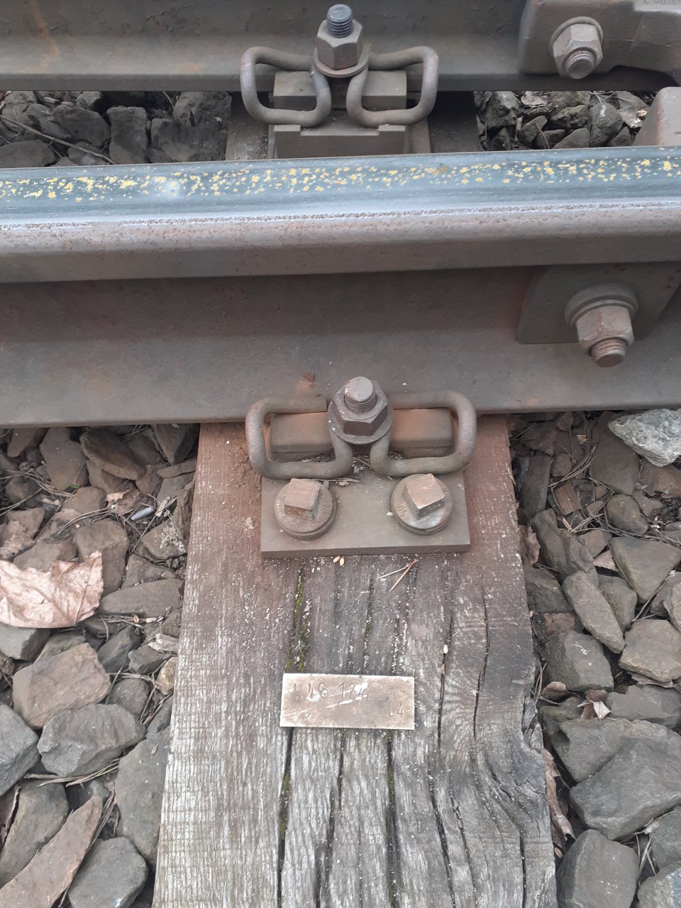

Недавно общался с "аксакалом"- водномоторником (сейчас ему уже под 80 годков, в старое время занимался водномоторным спортом), рассказал мне интересные вещи того времени ... про дерево на транце и про то, почему казанку с булями прозвали в народе "метлой" :D
Лодки делали и сами, из фанеры обклеивая стеклотканью - по чертежам из журналов, были у него и заводские покупные: казанки, крым. В общем жаль что времени на общение было у меня не так много, а мобильником он не пользуется, хотя может и повезёт - встретимся с ним ещё ( живёт в небольшом посёлке и изредка ходит ловить рыбку на один и тот же водоём рядом с домом ).
Так вот, оказывается транцевую доску из дерева ставили в то время не потому, что был напряг с металлом, ... а потому что дерево отлично гасит вибрацию и ударные нагрузки - что есть ооочень хорошо для набора корпуса и особенно клёпанного. Когда я усомнился, он мне посоветовал поинтересоваться у железнодорожников "чем отличаются ж/д деревянные шпалы от ж/б", в общем интересный дедок во всех отношениях !
Однако дедок прав был, гуляя с собакой случайно обратил внимание на современные ж/б шпалы, однако прокладку резиновую ставят на железобетон !!! :? получается деревянным она нах не нужна !
Железнодорожник на переезде сказал, что шпале пофиг, а вот колёсные пары вагонов ж/б разбивает !
202148202149Как то так выглядит.

Сергей давай мух от котлет отделим , сначало по шпалам , назночение их понятно , раньше дерево было дешевле и доступнее , но служило недолго , пропитка оказалась неэкологична . Перешли на бетонные , но бетон в отличии от древисины крошится на концентрационных ребрах , и великолепное инженерное решение прокладка из резины , на современном автомобиле сколько и в каких местах подобные резиночки стоят, дерева то почти совсем нет . Я лично очень люблю дерево и на моей копейке было 5 деталей , сейчас на Ниве только одна к сожелению .
Железнодорожнику вообще веры нет , не соприкасается колесо со шпалой , а износ увеличился из за возросших скоростей и весовой нагрузки , говорю это зная поведения пневматика в момент посадки самолета, железнодорожная пара работает вообще в идеальных условиях даже в сравнении с автомобилем .
Теперь по деревянному транцу , для Вихря с его судоргами и струбцинами может и нужно , но для современных подвесников с их амортизаторами , ( которые гасят вибрацию гораздо эффективнее деревяшки ) транец должен быть жеским . Да уточню, клепаные швы намного дольше будут стоять при вибрации нежели сварные .

Позволю себе заметить, колесо со шпалой не соприкасается - это так, но через металлическую рельсу всё таки долбит в шпалу (металл вибрацию и ударные нагрузки не гасит, а передаёт дальше - насколько я знаю). По сварке и заклёпкам .... заклёпки всем хороши, но их всё таки приходиться иногда менять из-за износа шейки, значит всё таки со временем что то "шаволится" или тело заклёпки или то что ими скреплено, ибо "плачут" с годами :?

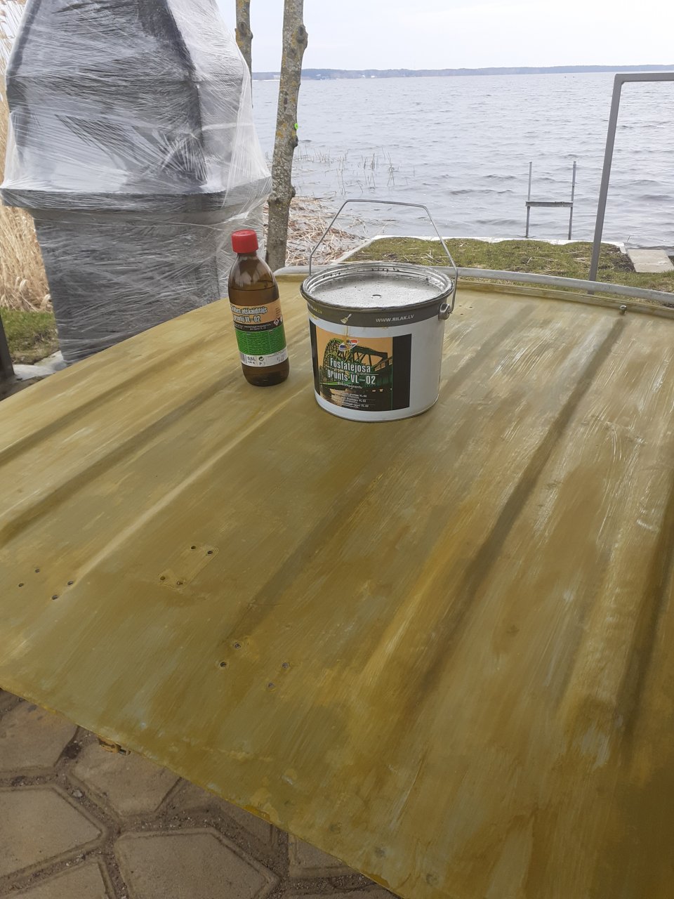

"Бабья зима" у нас кончилась и процесс пошёл :?... грунт ВЛ-02 на рубку, примерно 0,5 литра тонким слоем ... кисточкой втёр в люминий.
202553 Для алюминия соотношение грунта к кислотнику 8/1
Посмотреть вложение 202553 Для алюминия соотношение грунта к кислотнику 8/1
Для алюминия соотношение грунта к кислотнику 8/1 то есть кислотник мешал с обычным грунтом?
