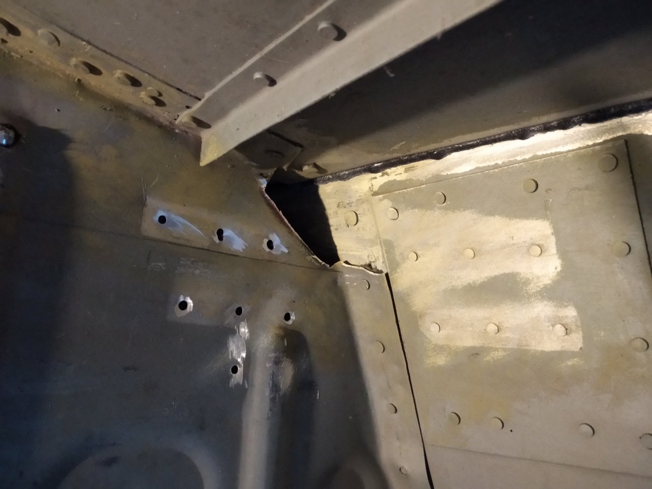

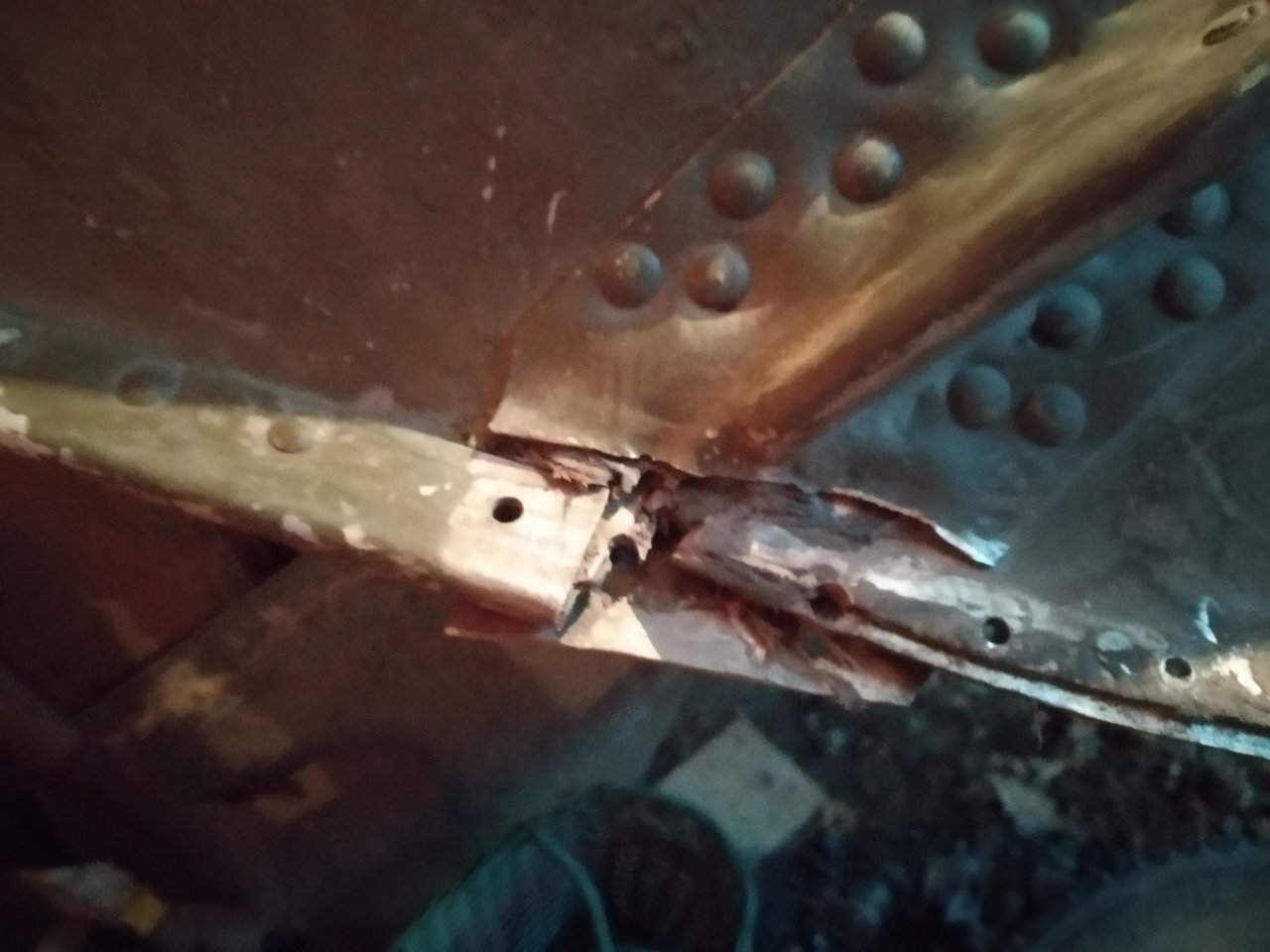

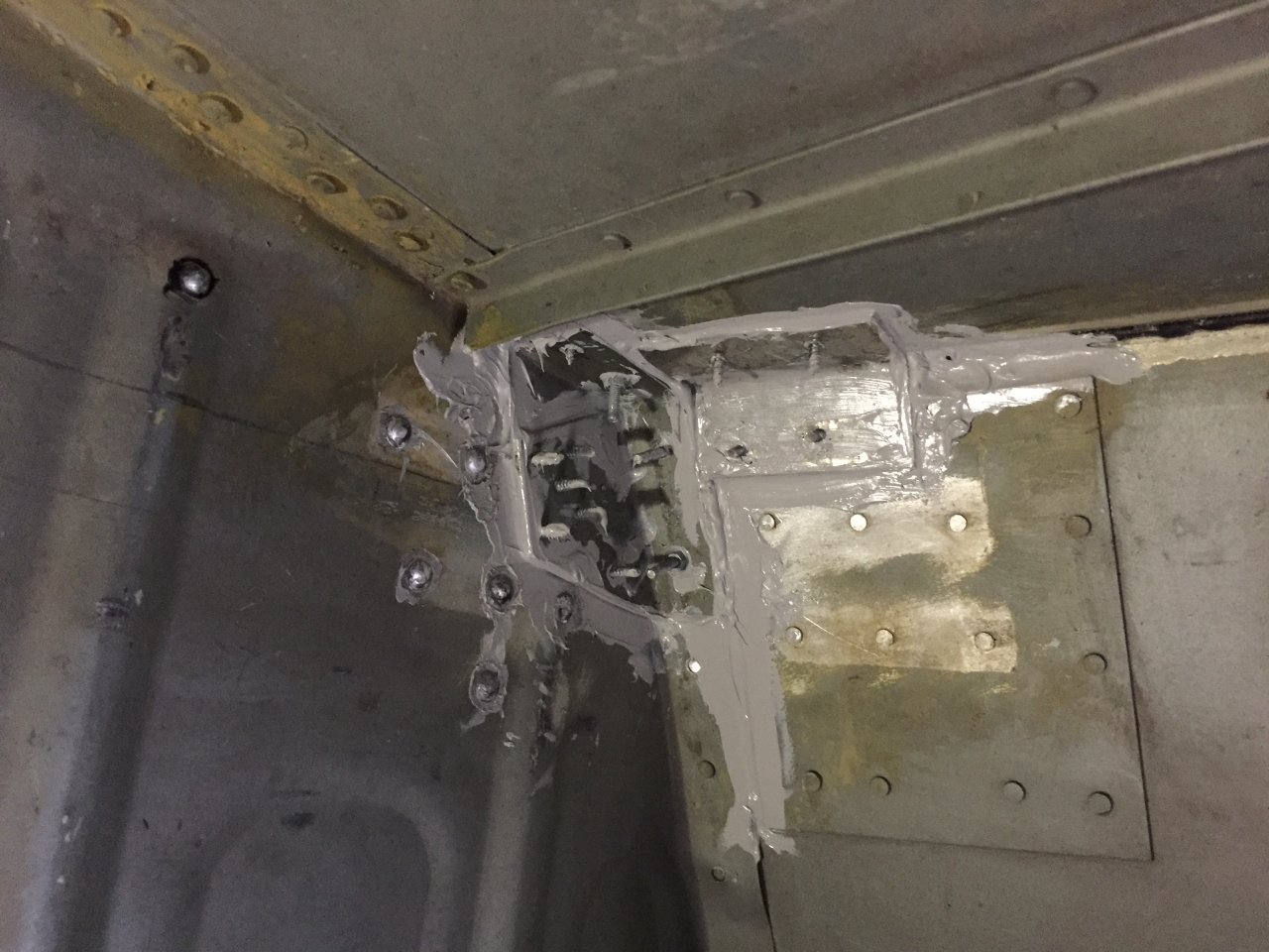

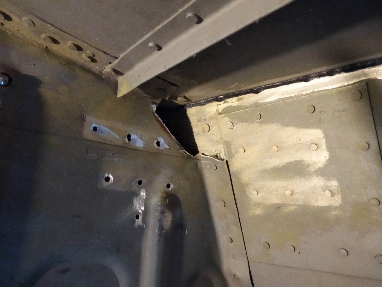

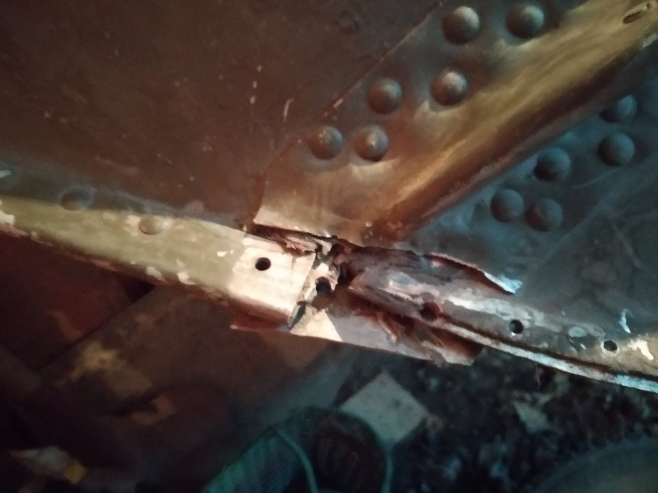

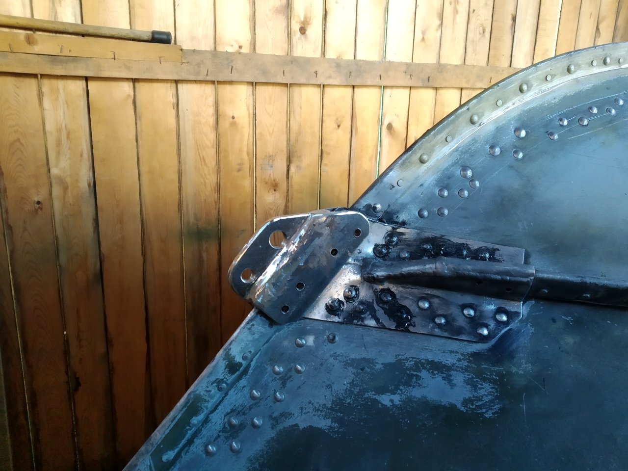

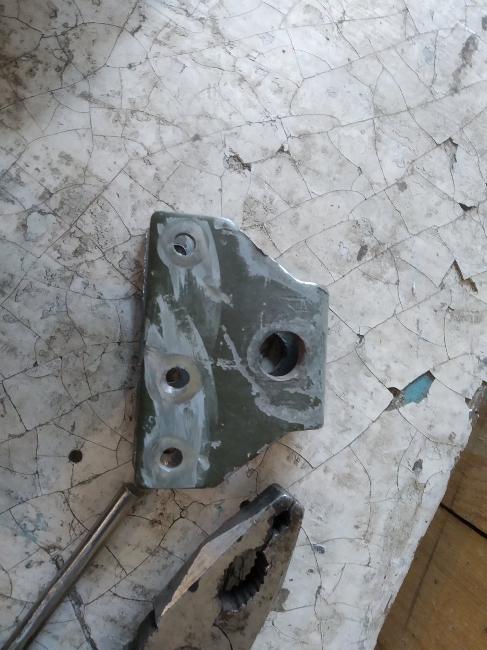

Вот так удалось ампутировать форштевень . Кое что, порвалось и лопнуло!!! Одно радует накладка осталась цела!!
Посмотреть вложение 162237Посмотреть вложение 162239Посмотреть вложение 162240Посмотреть вложение 162237Посмотреть вложение 162241Посмотреть вложение 162244Посмотреть вложение 162246

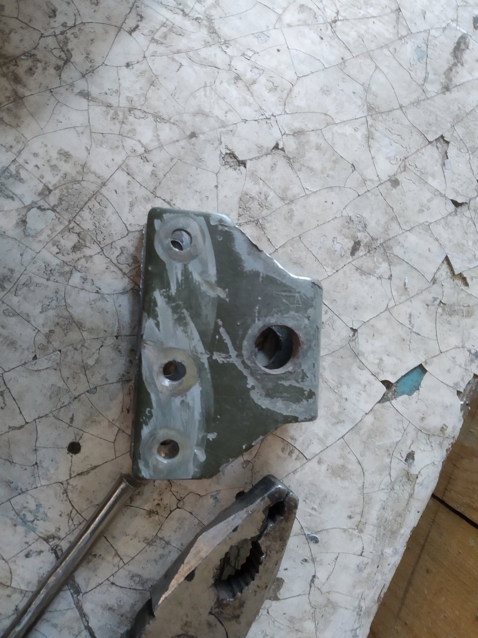

Лопнула накладка стыка скулы и форштевня. Мысли есть гнуть из амг и варить, но может подскажете, кто как делал, как исправить?
Уже сделано, конечно, но так, - для сравнения чисто. Я накладку по другому починил. https://forum.motorka.org/threads/10155/page-8

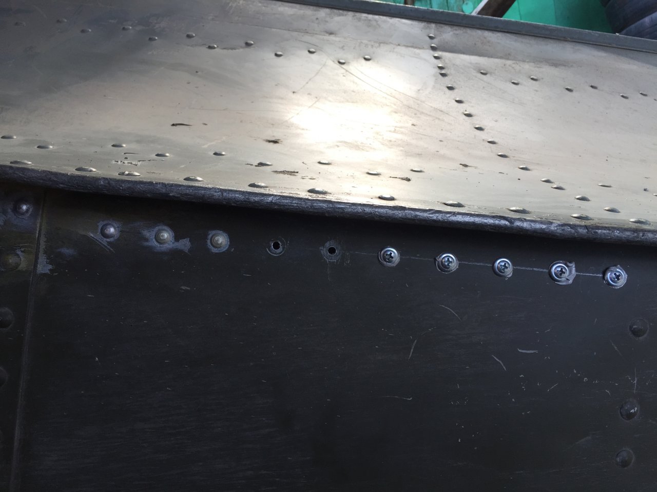

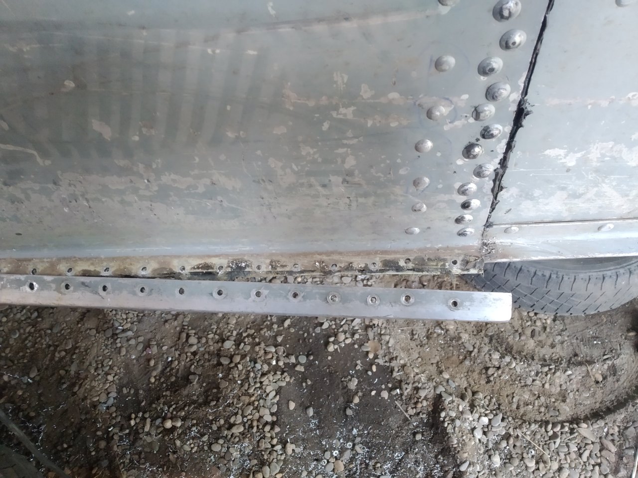

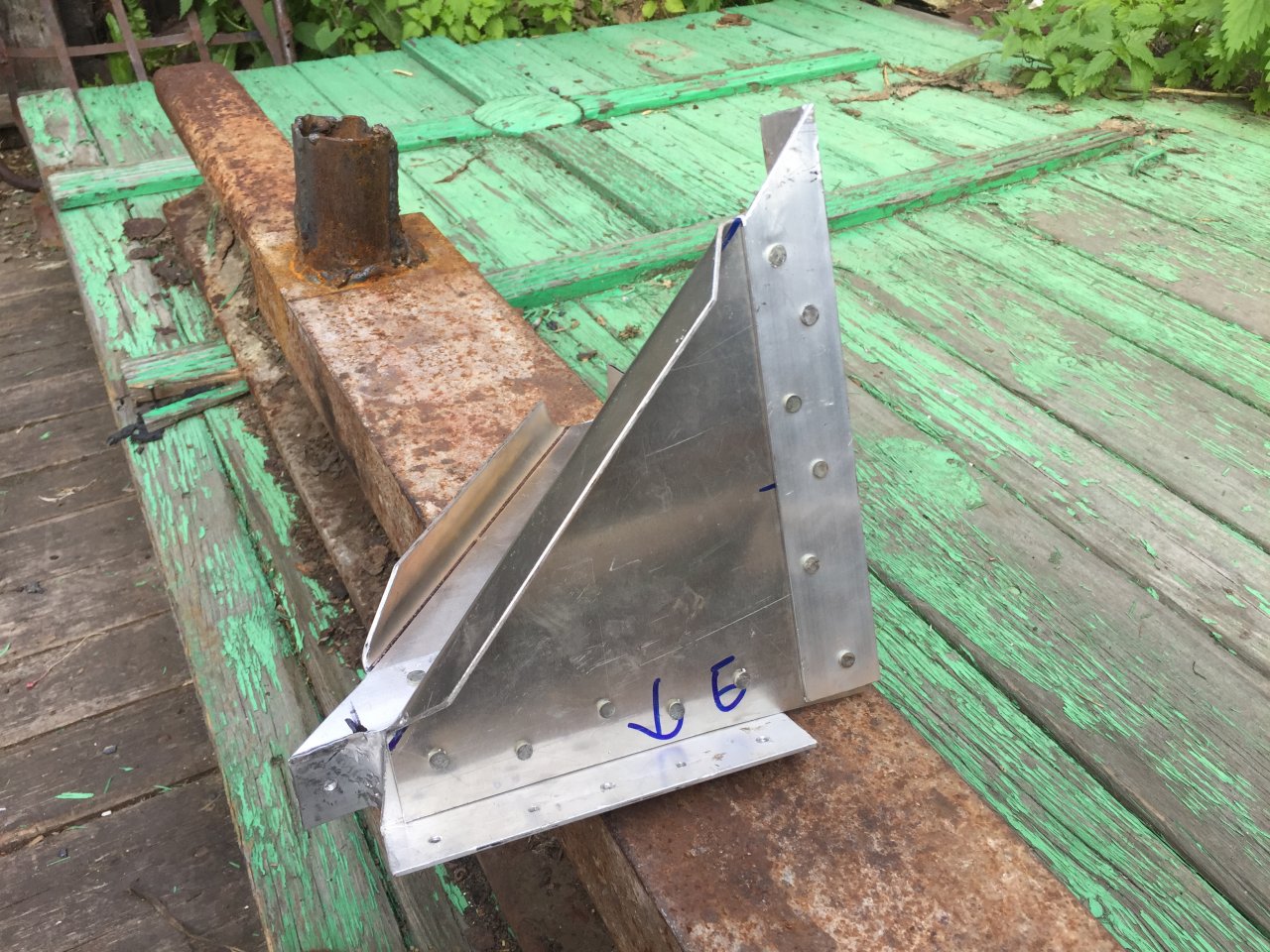

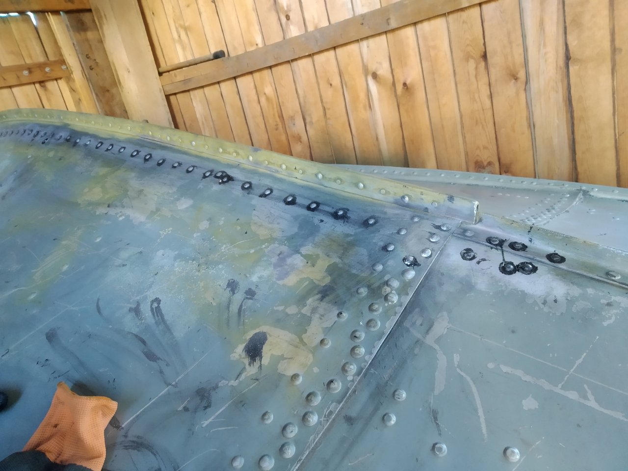

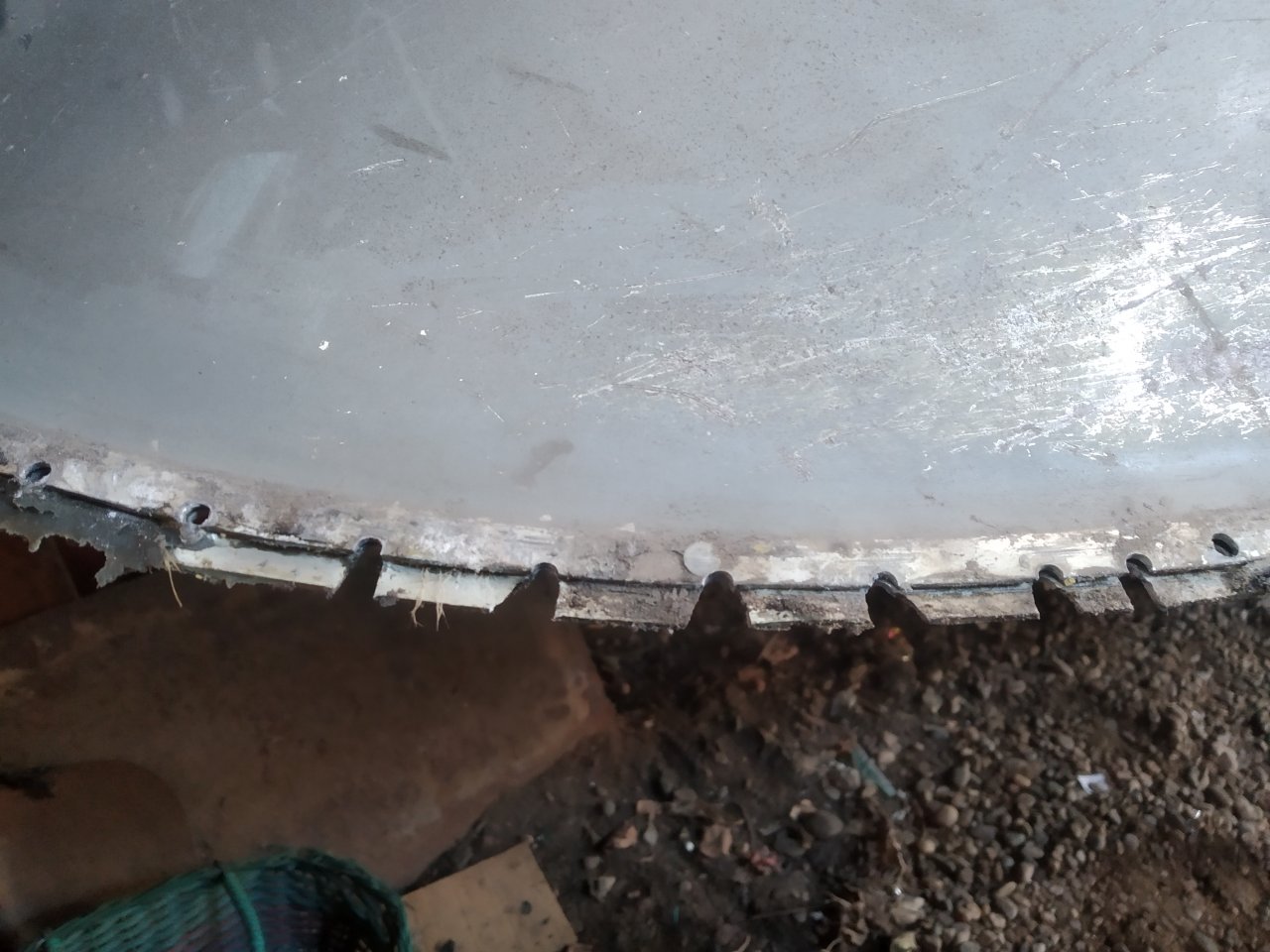

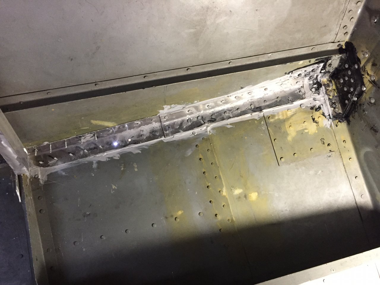

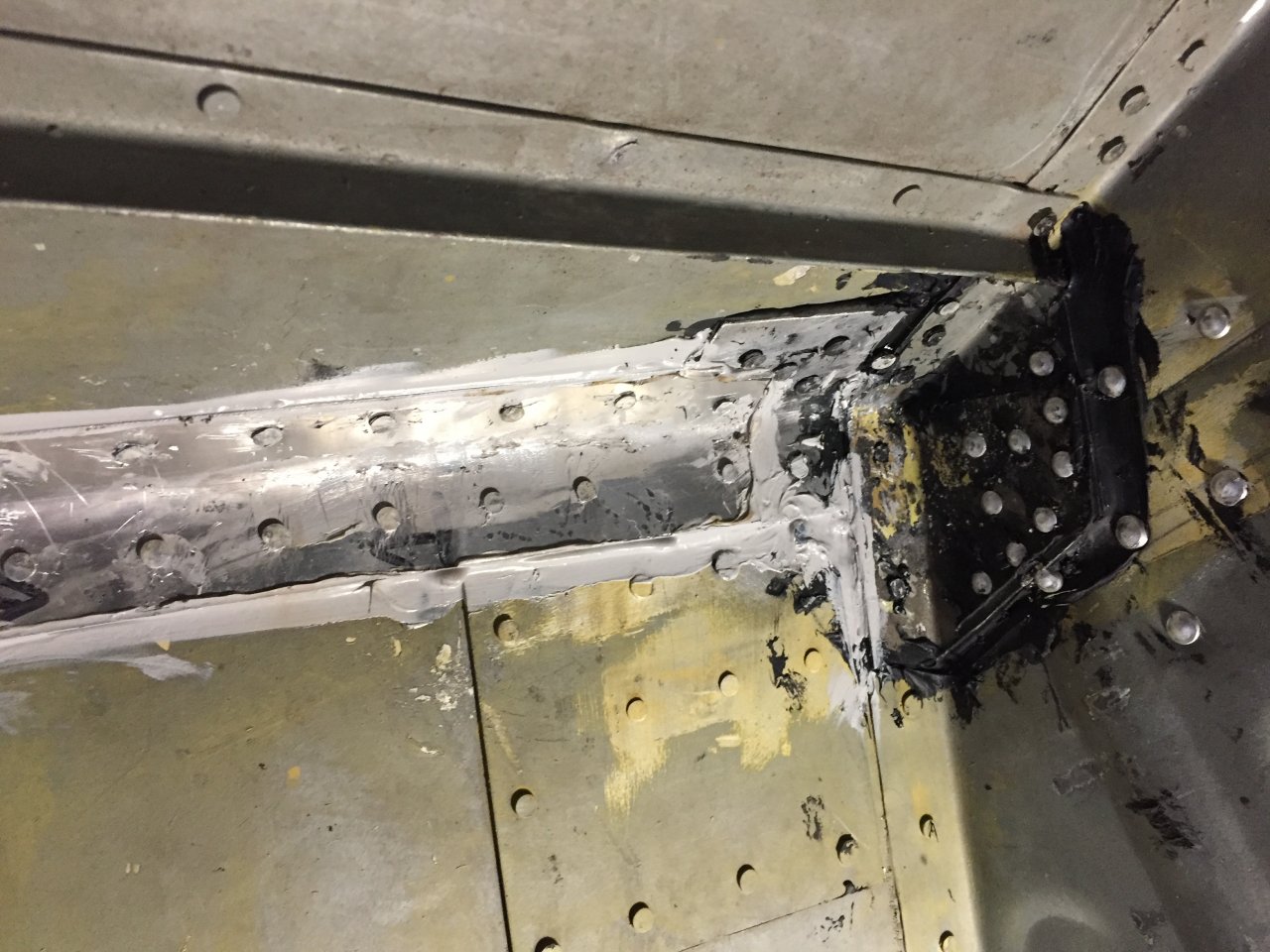

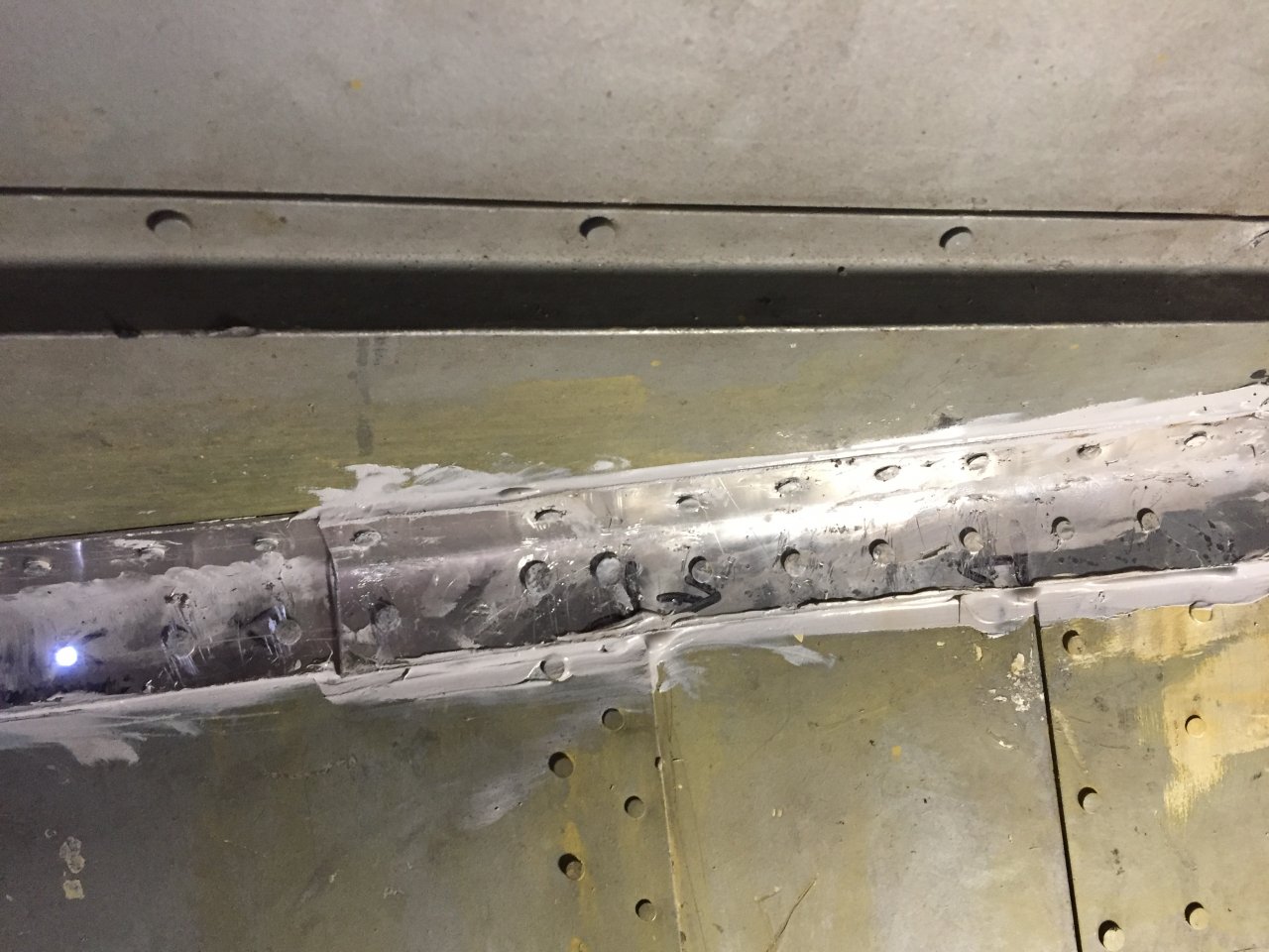

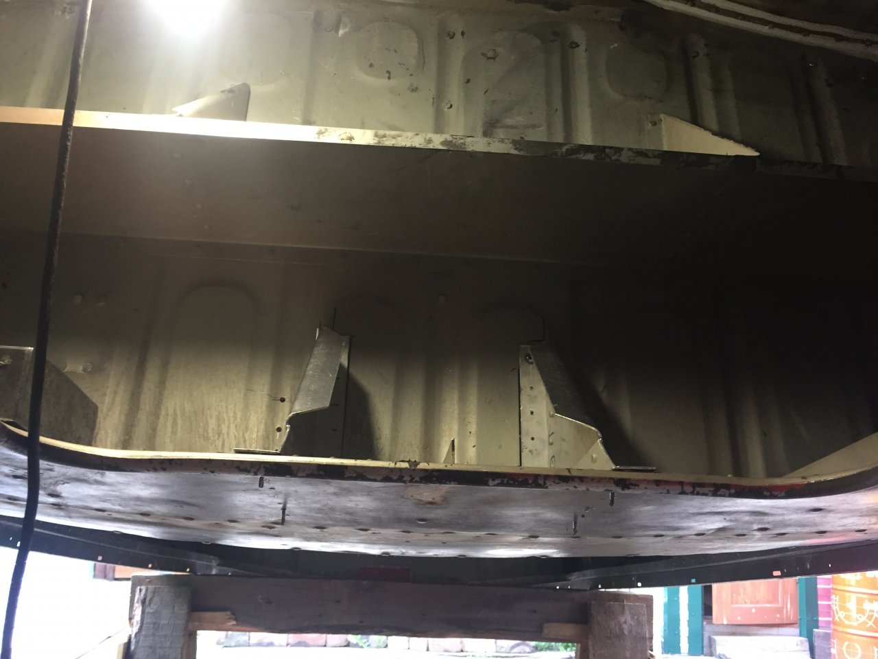

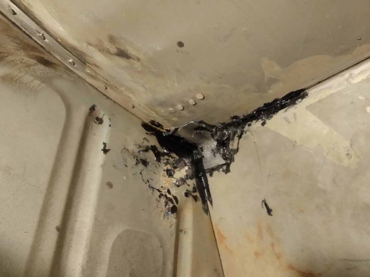

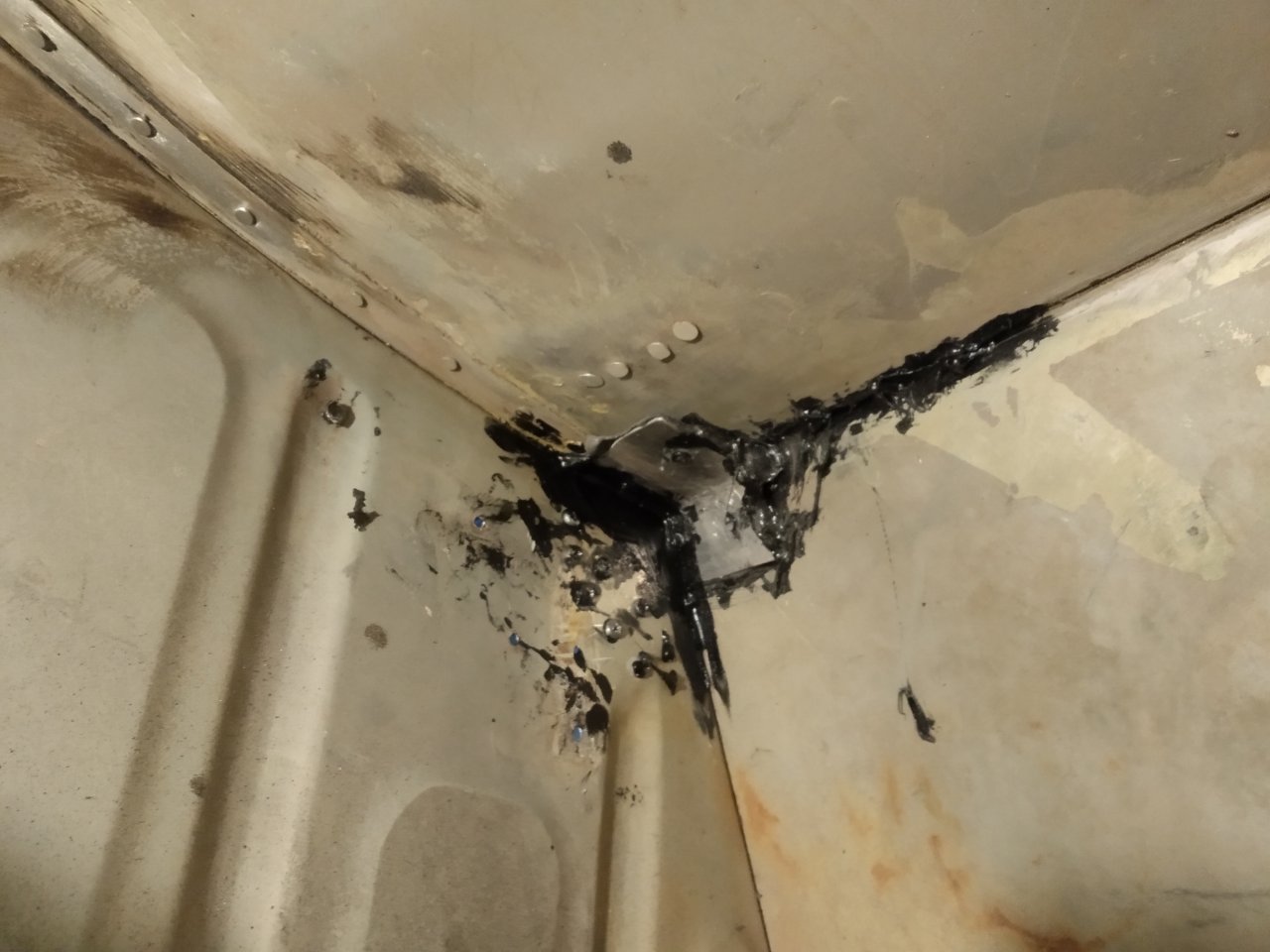

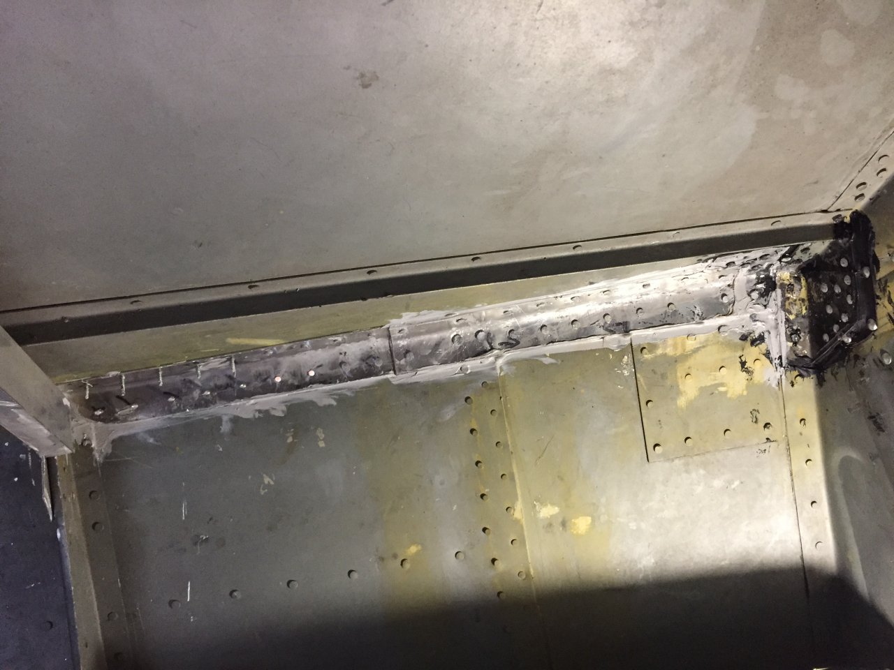

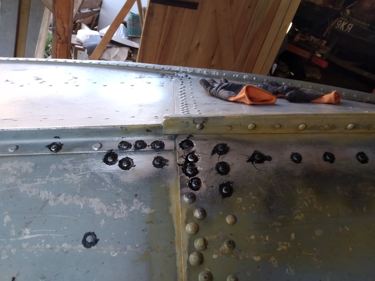

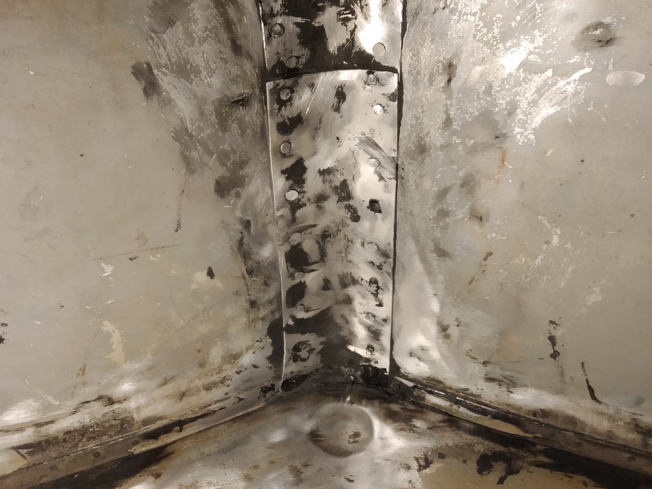

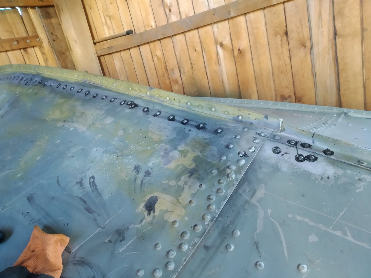

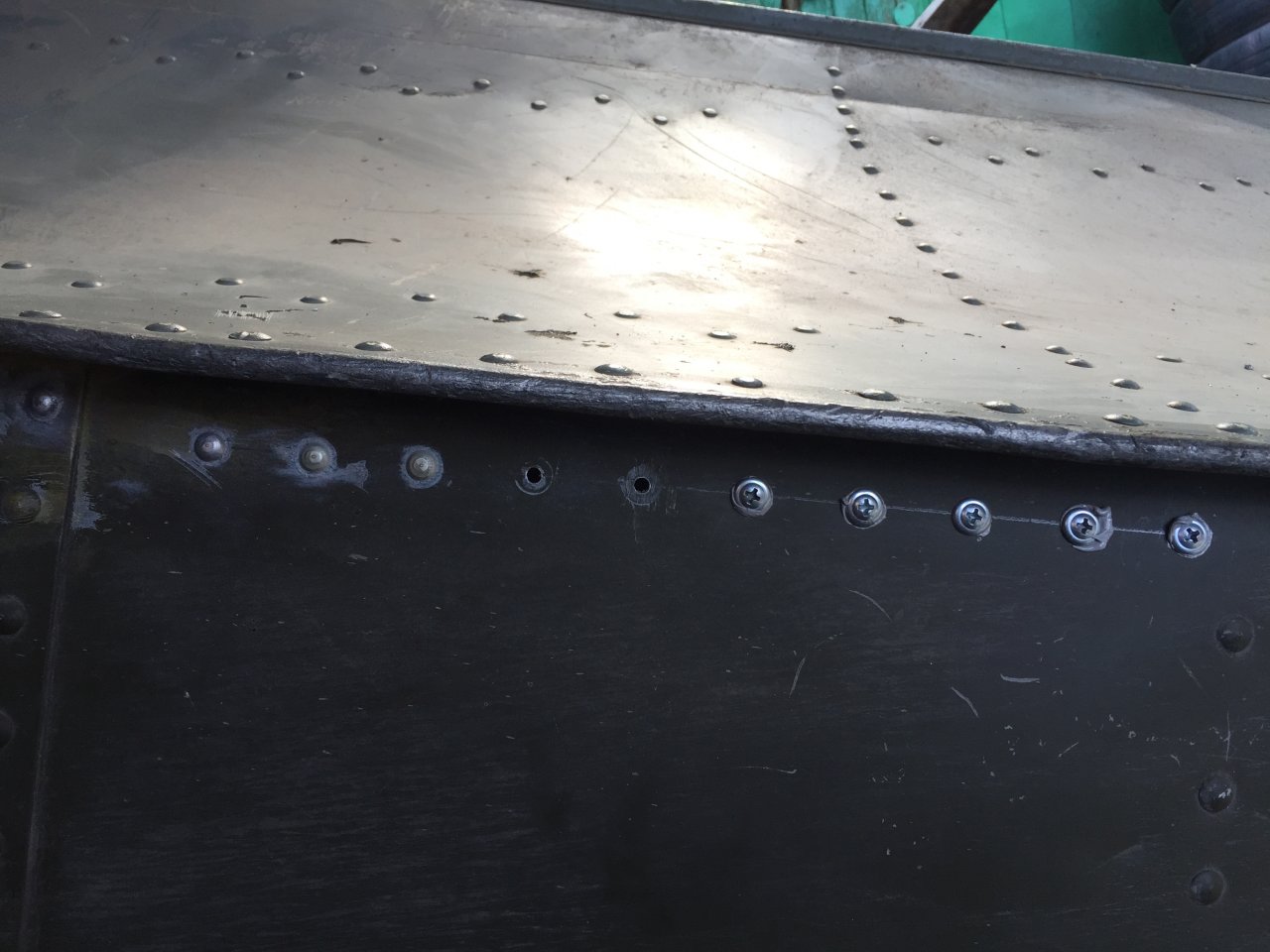

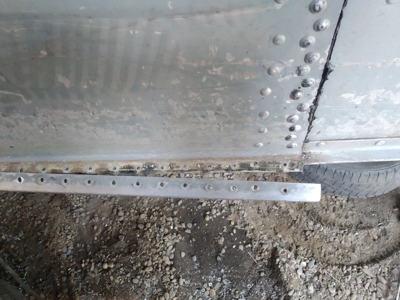

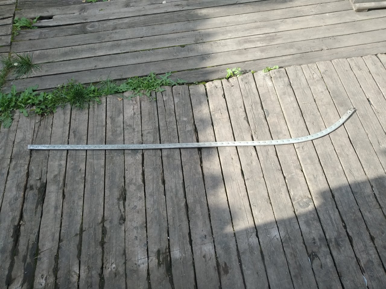

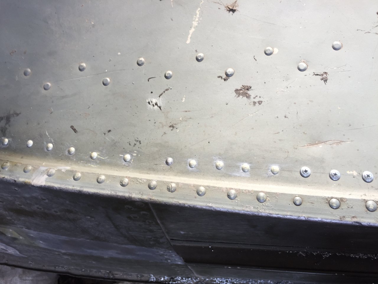

Проклепали усиление форштевня и скул. Прицепное, сгладил углы и сделал дырочки, вроде как окончательный вариант. Начал герметизацию бомболюка " блок непотопляемости", ранее удаленные ржавые уголки в углах передней перегородки.
Пришли запчасти к лодке: редуктор и троса. 14фут.
По усилению накладок форштевня, добавить клепок на второй ряд или нет?
Прицепное , прикрутить на болтики или заклепать металлическими заклепками?
164847164848164849164850164851164852164853164854164855164856164857164858164859
Oleg_samara
18.01.2017
2 892
2 474
Посмотреть вложение 164847Посмотреть вложение 164848Посмотреть вложение 164849Посмотреть вложение 164850Посмотреть вложение 164851Посмотреть вложение 164852Посмотреть вложение 164853Посмотреть вложение 164854Посмотреть вложение 164855Посмотреть вложение 164856Посмотреть вложение 164857Посмотреть вложение 164858Посмотреть вложение 164859
По второму ряду - чем больше дырок, тем крепче клепаный шов . А на счет металических заклепок , других не бывает , если про стальные , то можно .

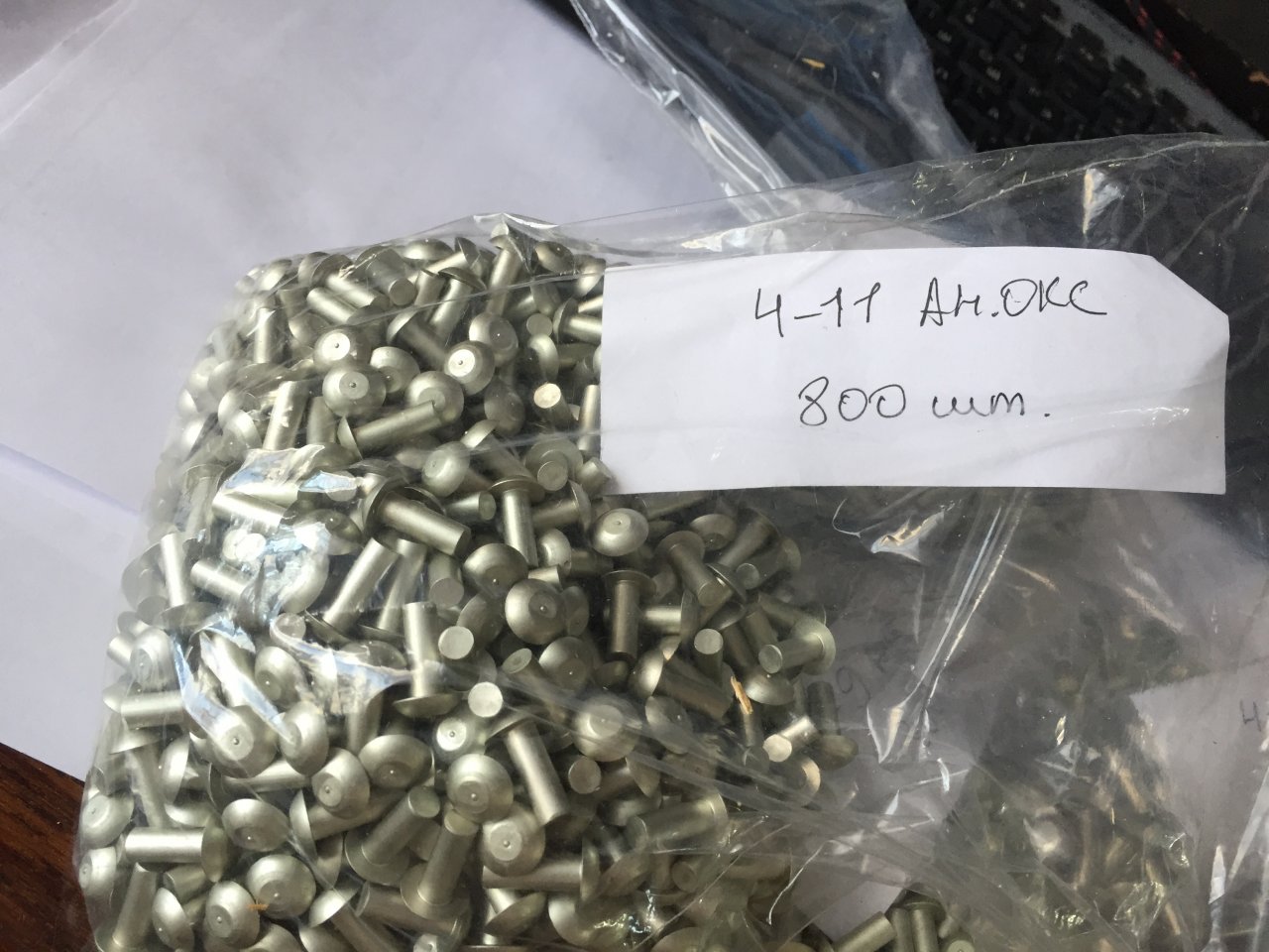

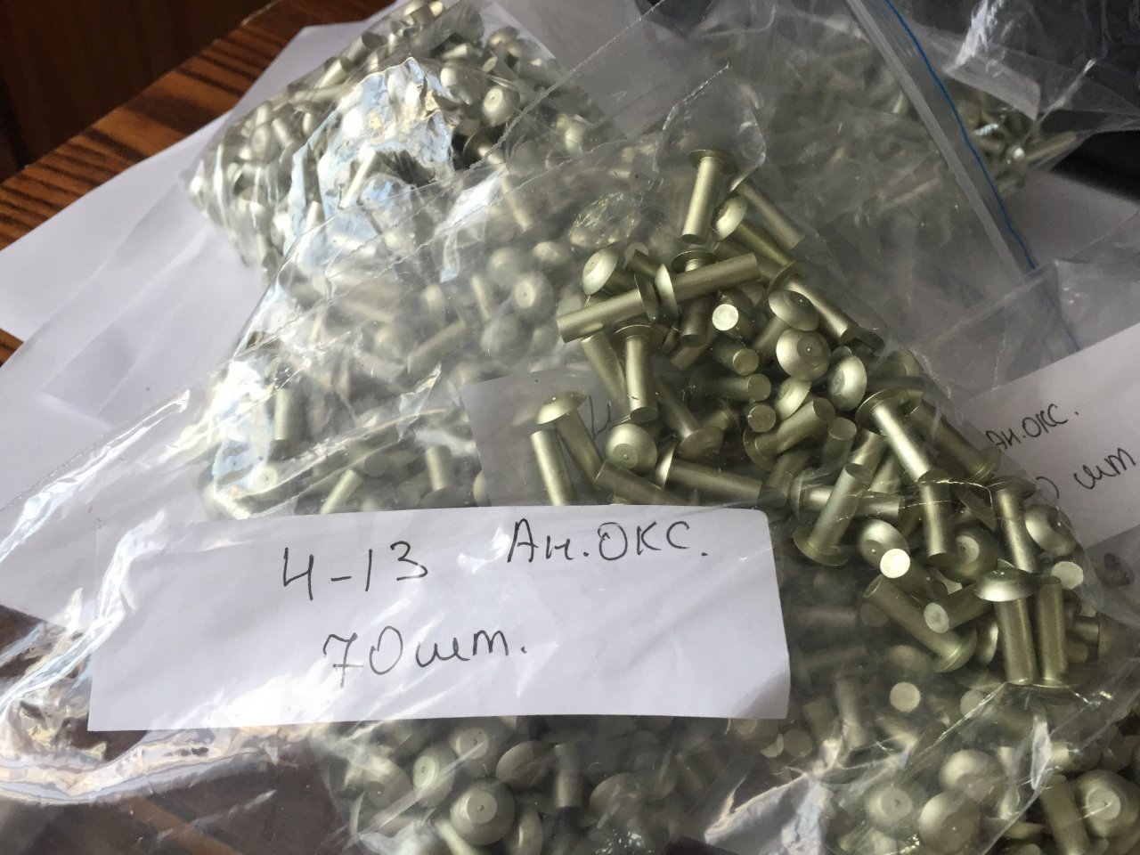

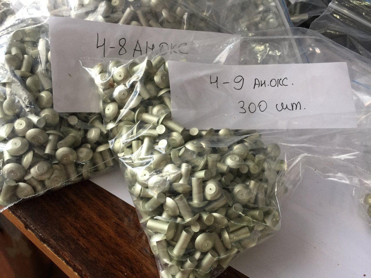

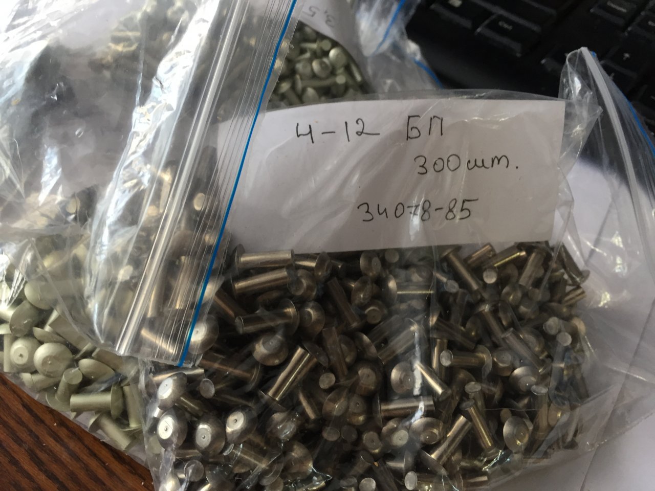

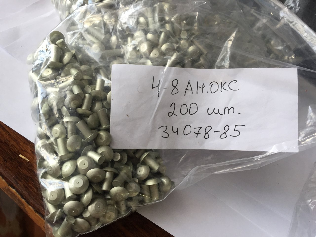

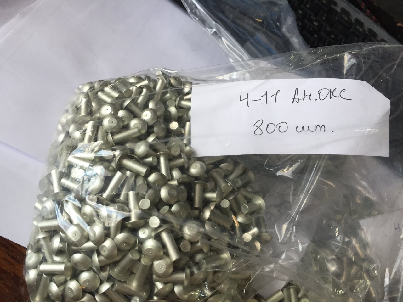

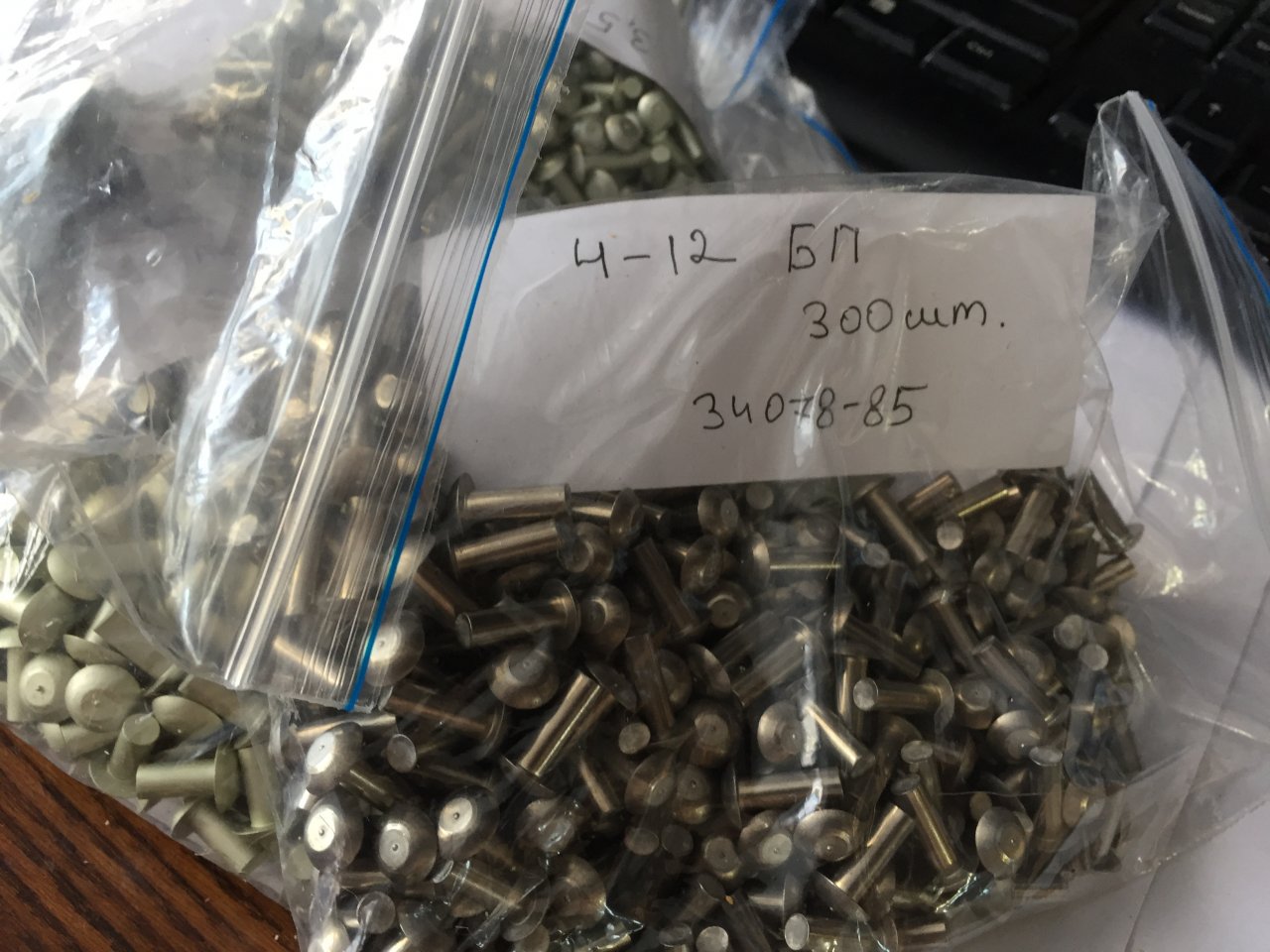

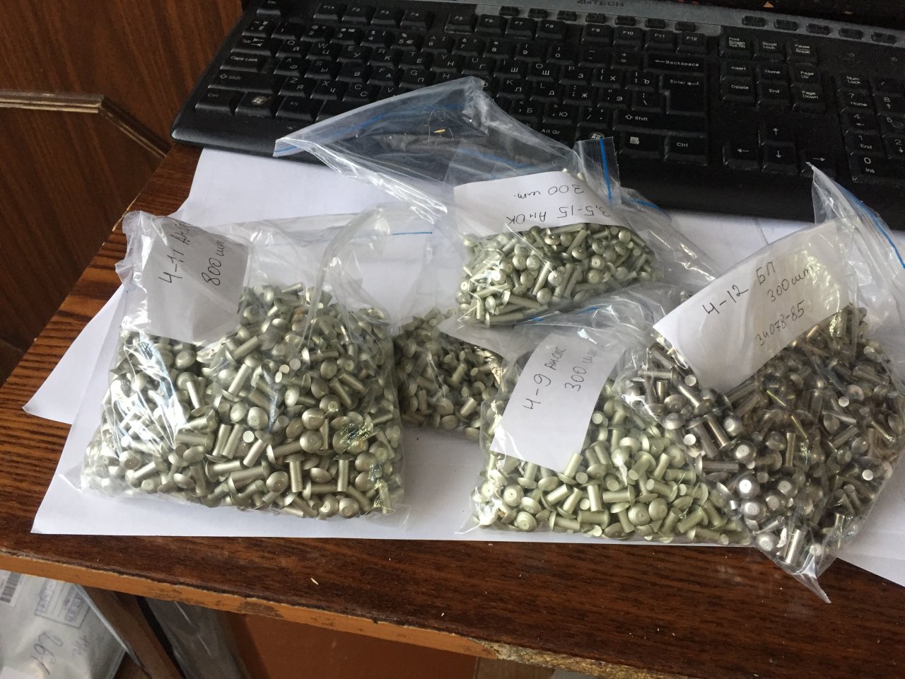

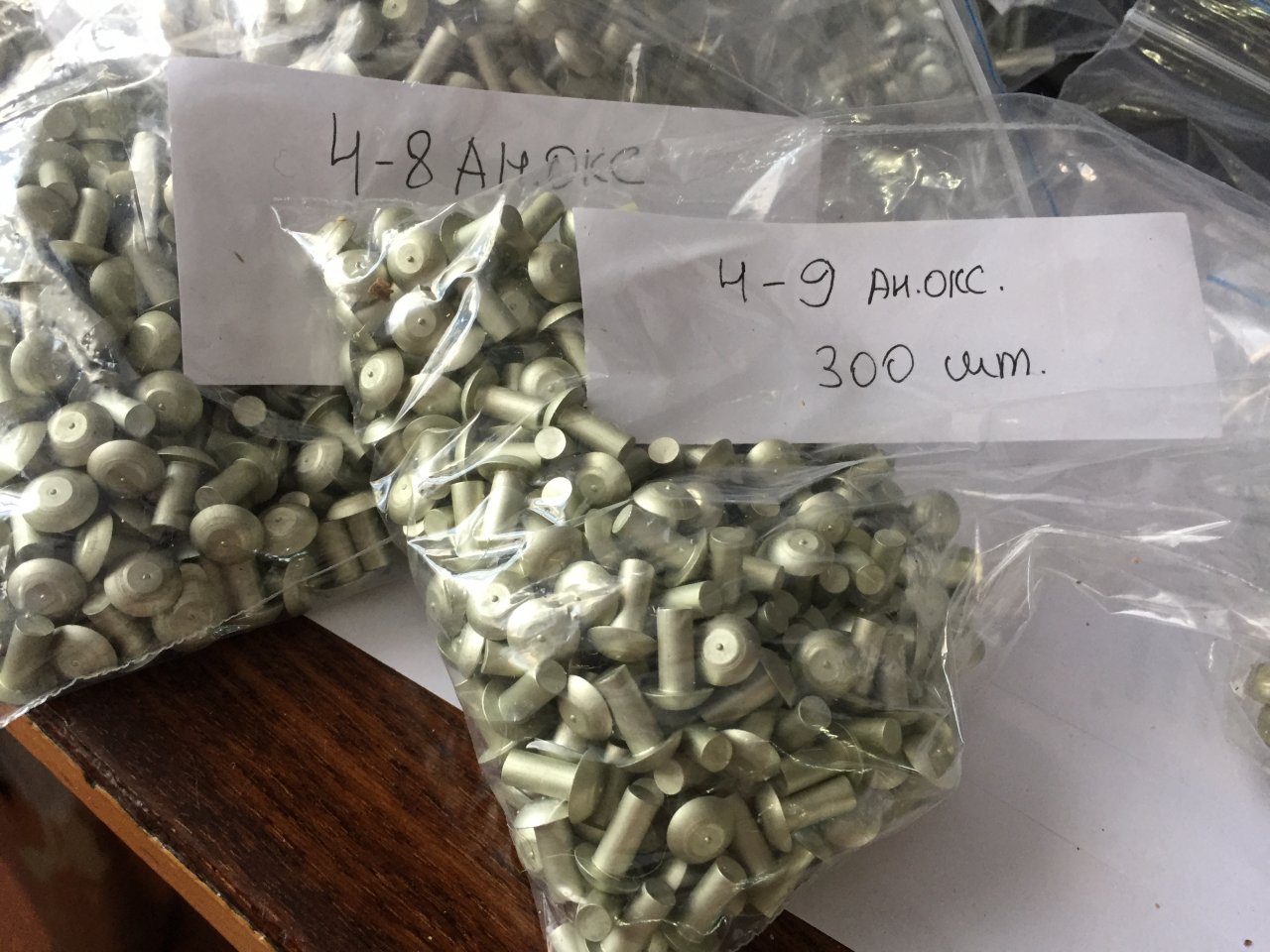

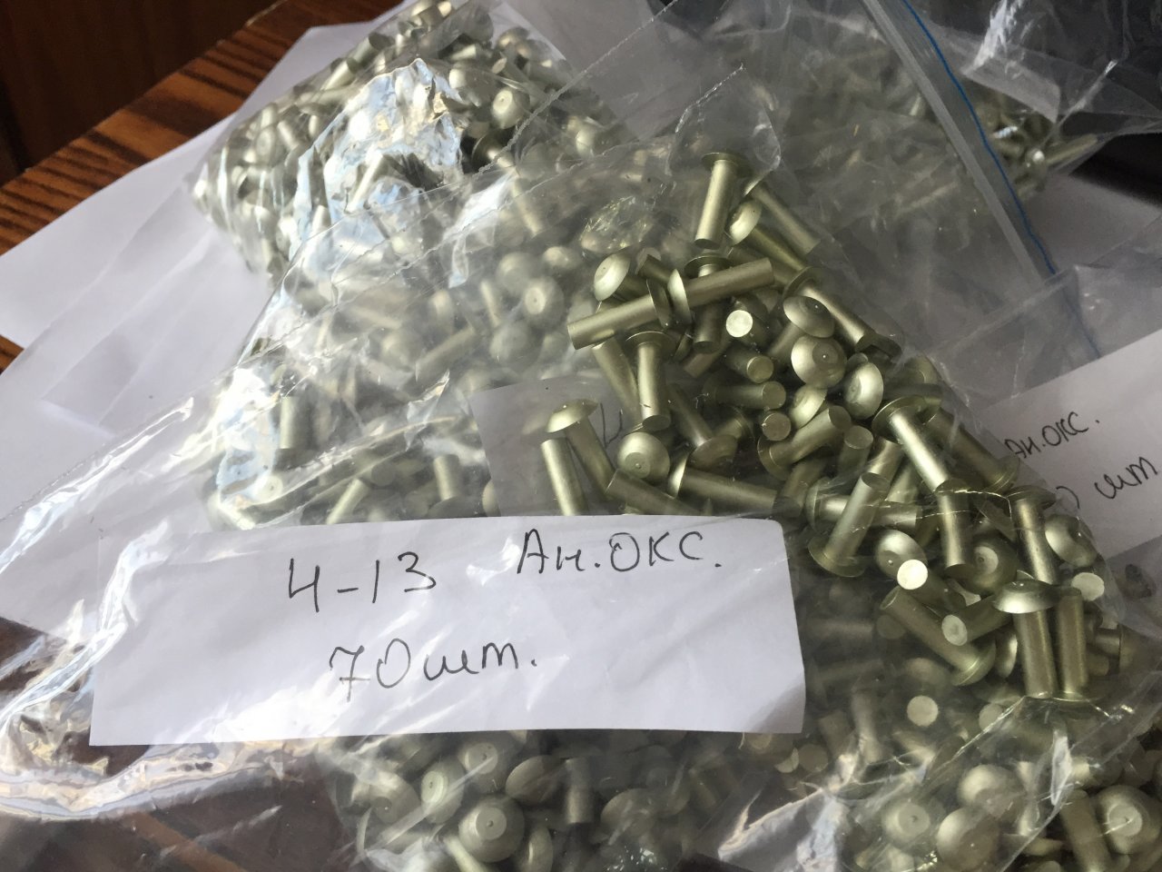

Долго искал заклепки для лодки. Неплохой вариант получился на форуме "Ассоциации Эксперементальной Авиации", у товарища под ником "Crazyfly". По переписке договорились о пересылке и цене. И вот заклепки уже дома:
172995172996172997172998172999173000

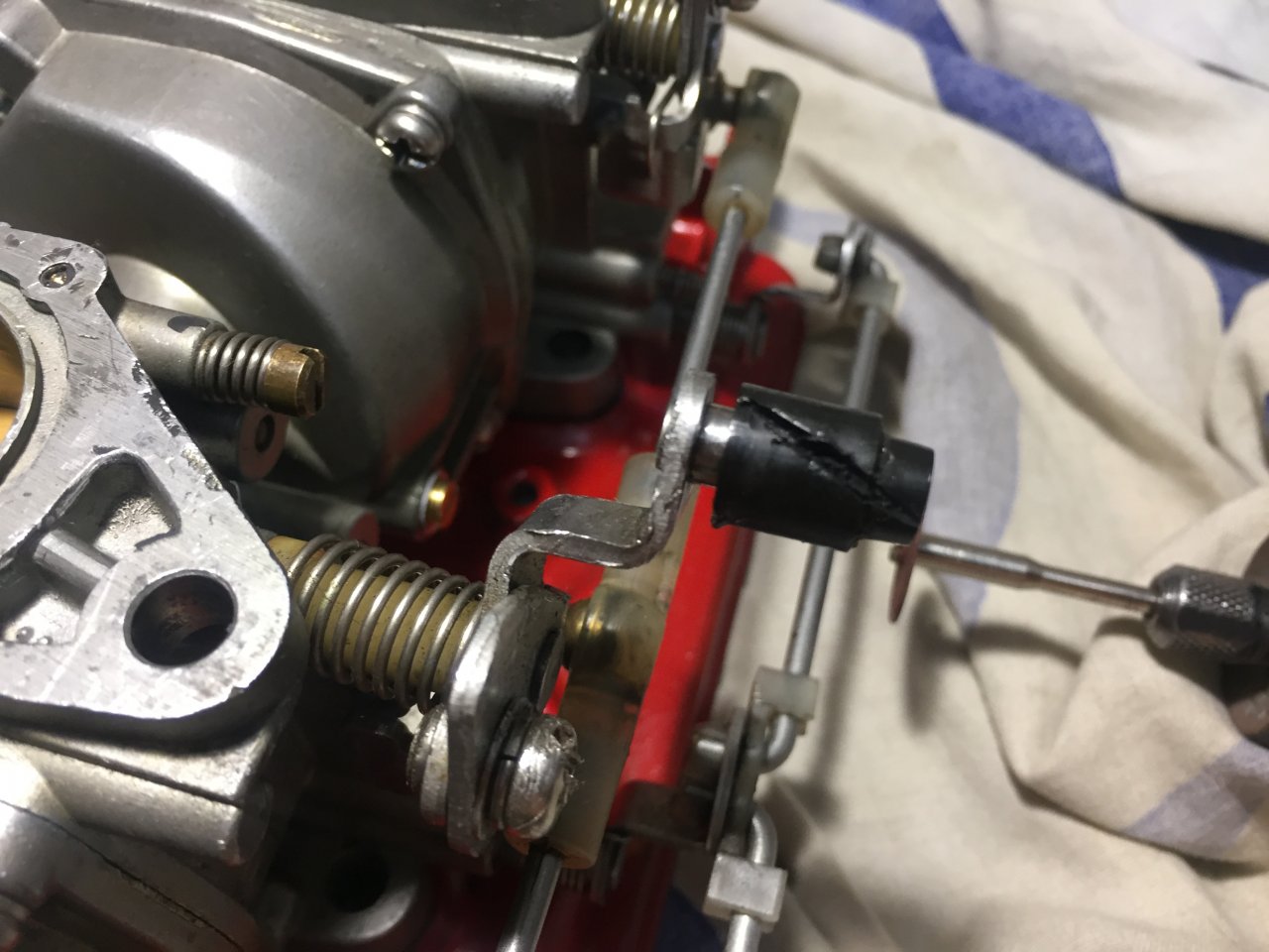

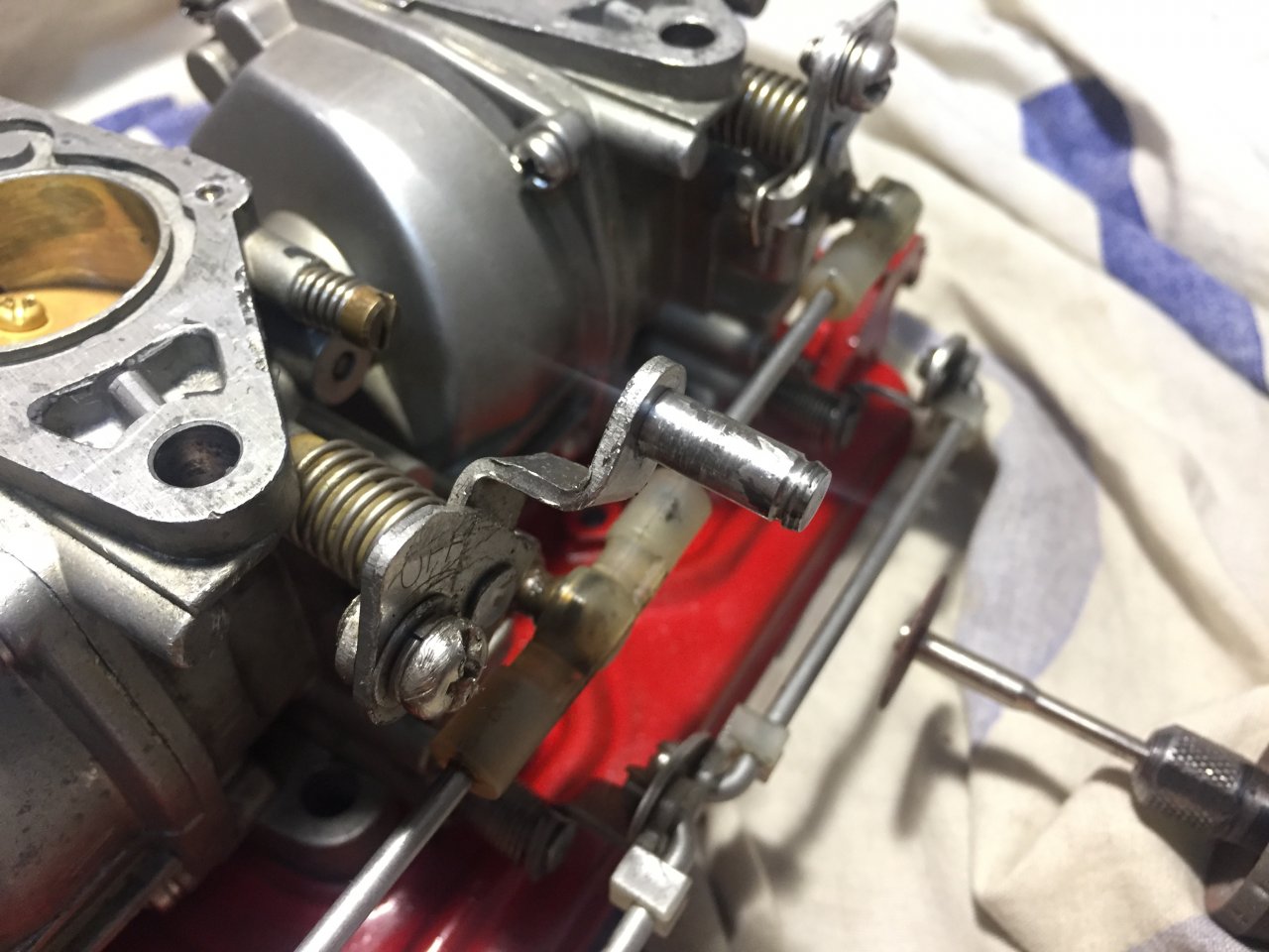

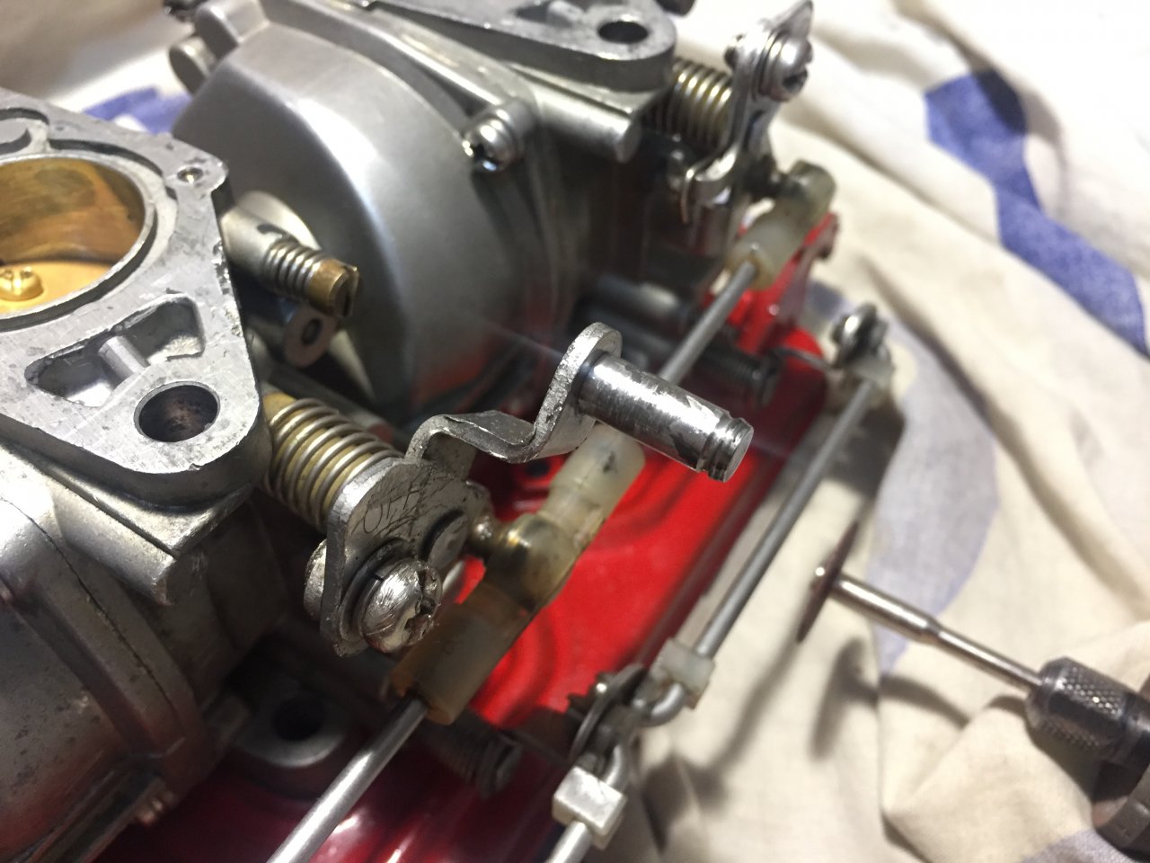

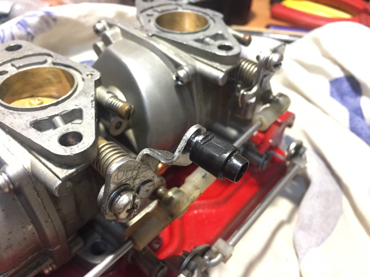

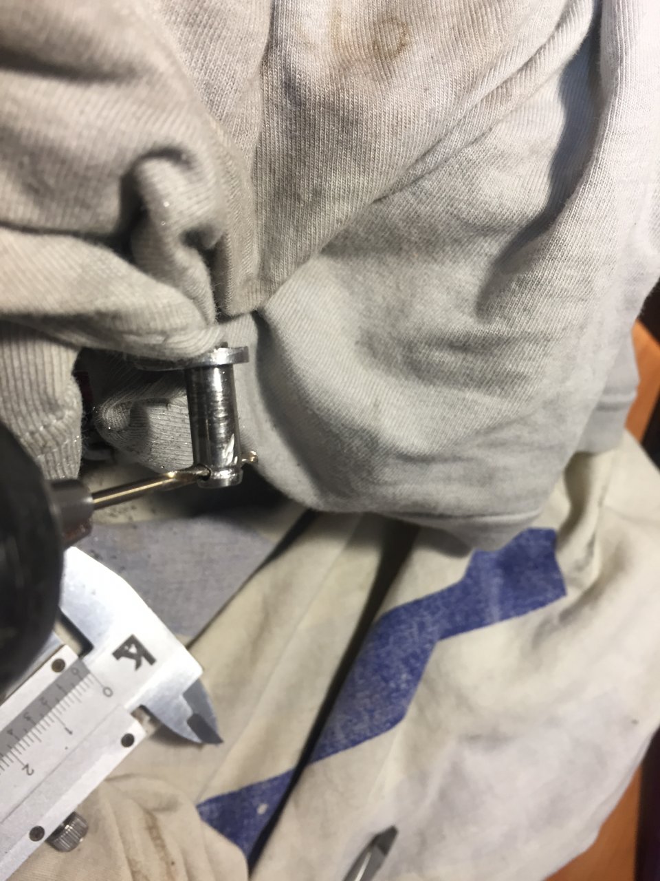

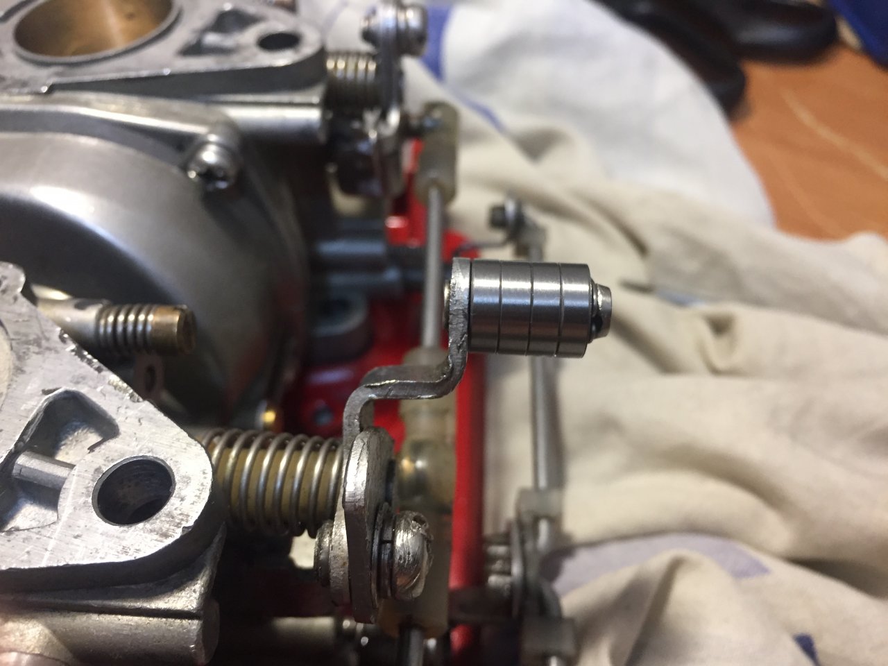

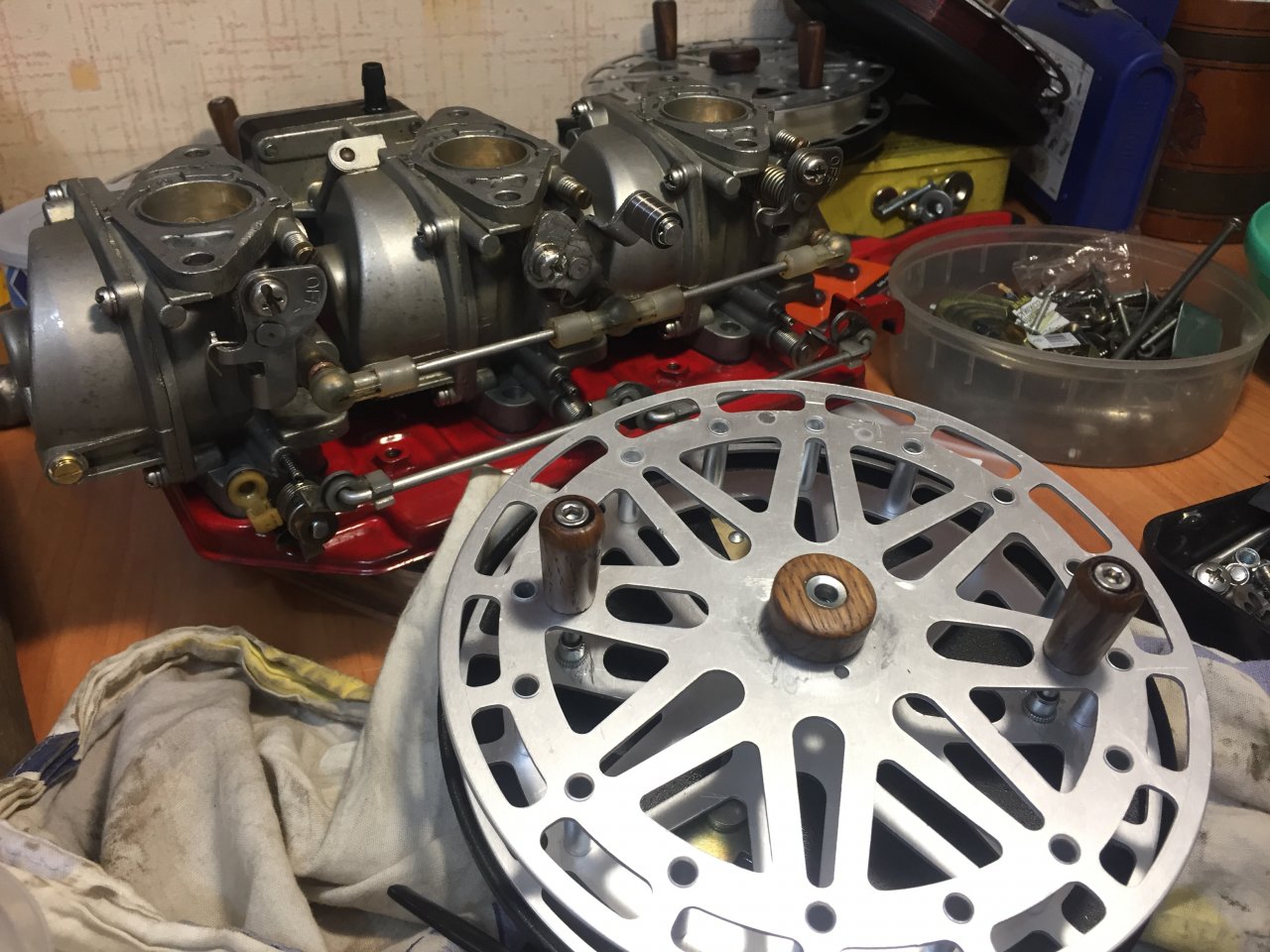

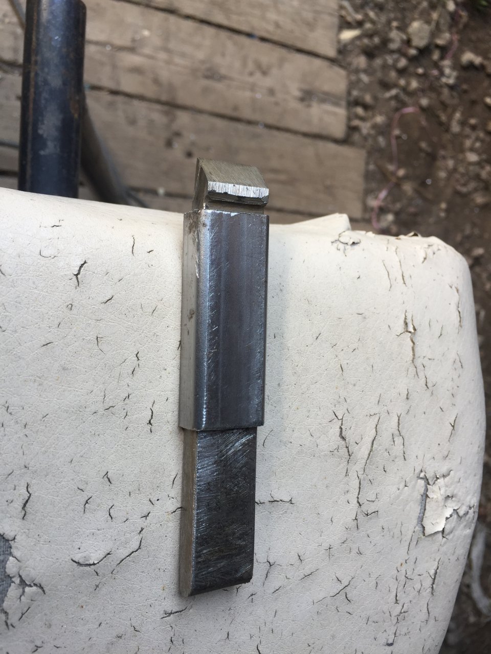

Здравствуйте!

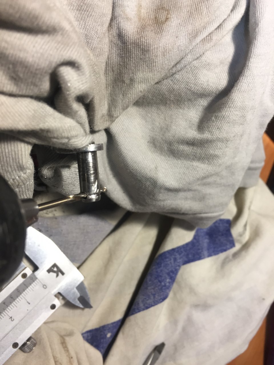

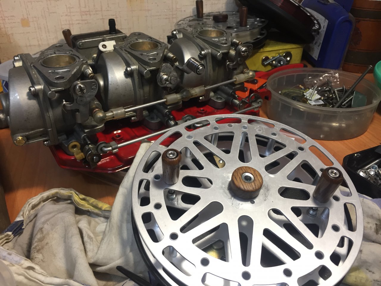

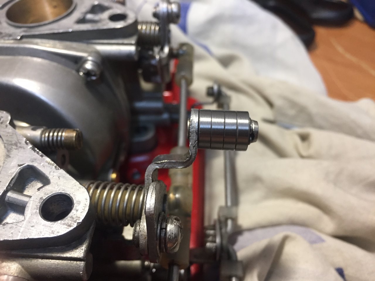

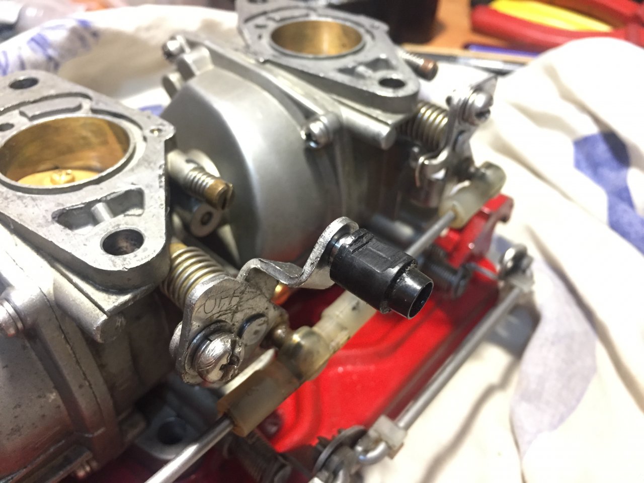

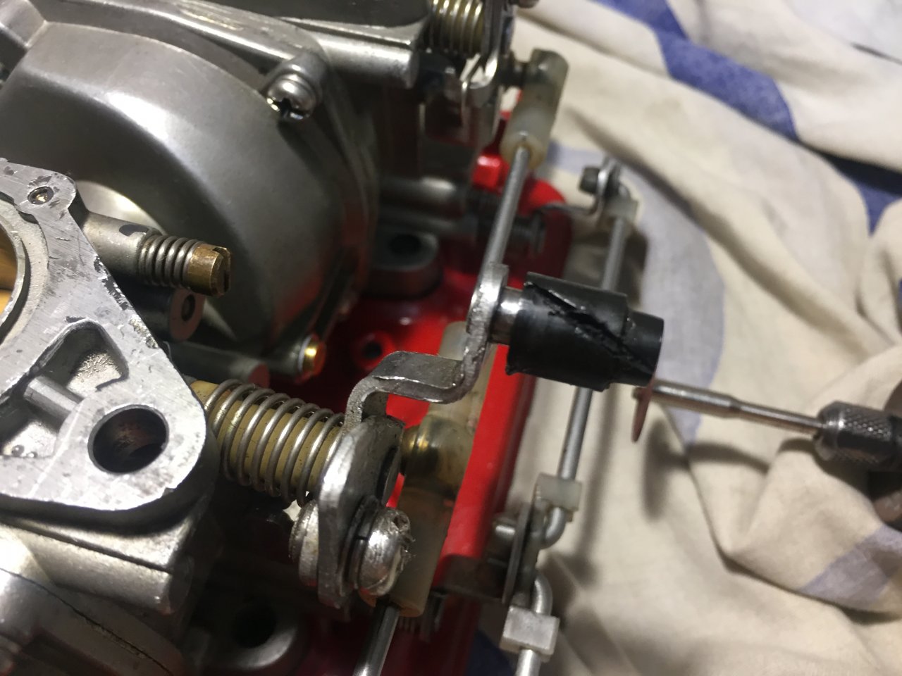

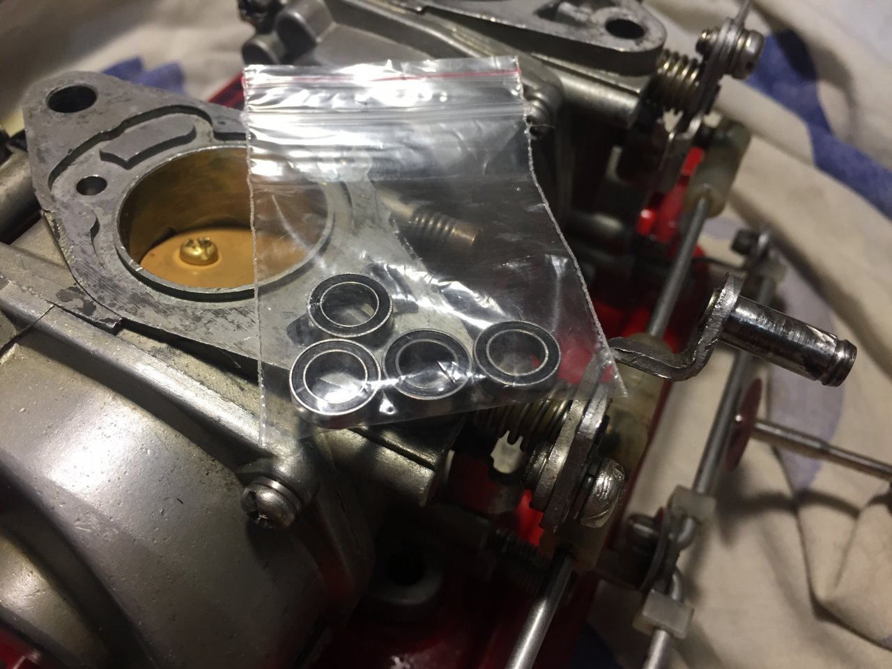

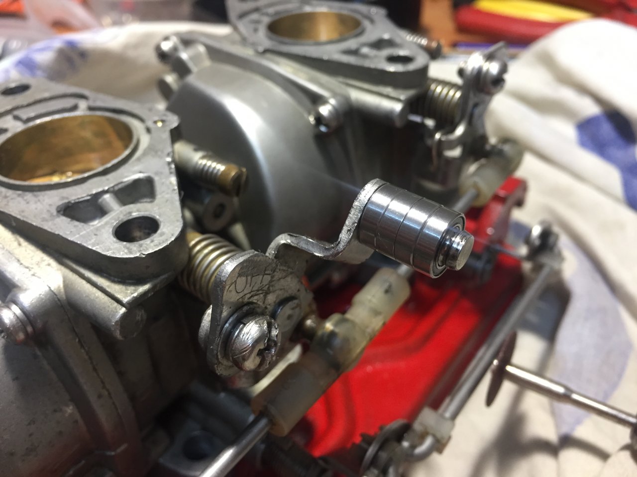

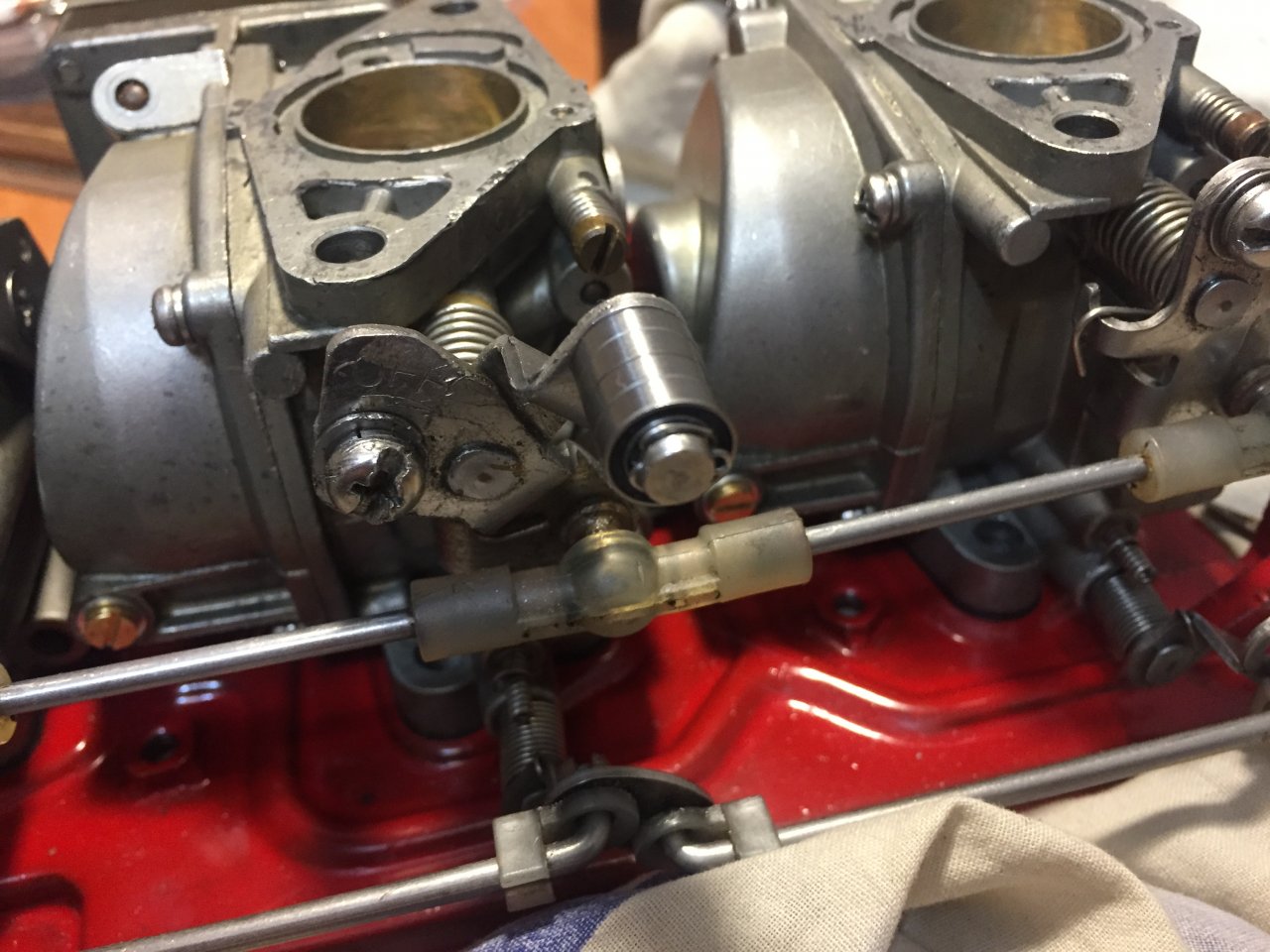

Отремонтировал на карбюраторах стертую втулку на нажимном рычаге. Снял родную втулку ,размеры: 6мм внутр диаметр, 10мм наружний, 12мм длина втулки. Ось, диаметр 6мм. Нашел на Али экспресс подходяшие закрытые подшипники, 4 штуки 6-10-3мм. Просверлил отверстие для фиксации набора подшипников шпилькой. Думаю хватит надолго.
Вот что получилось. Фото:
Да, на последнем фото модернизированная Донская катушка.
175354175355175356175357175358175359175360175361175362
kav75
16.01.2010
2 791
1 371
Томск (Северск)
Хорошее решение!
Виталий, будь добр, напиши ссылку на эти подшипники. У меня на сороковке тоже ролик чуть подточен.

Виталий, спасибо! Буду в гараже, замерю диаметр оси. Что-то подсказывает, что они одинаковые.

Хорошая работа! Интересно было смотреть, увидимся на реке)

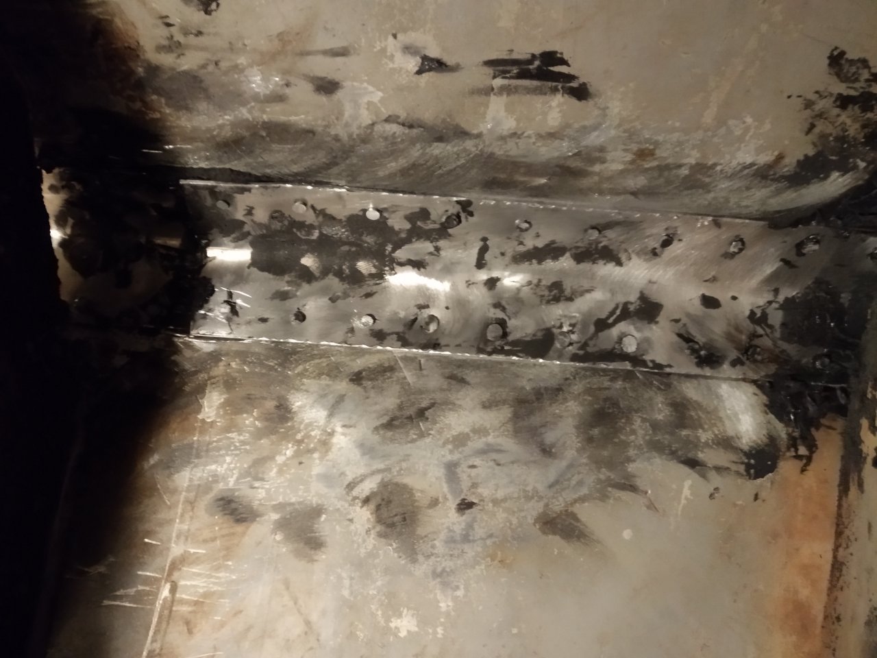

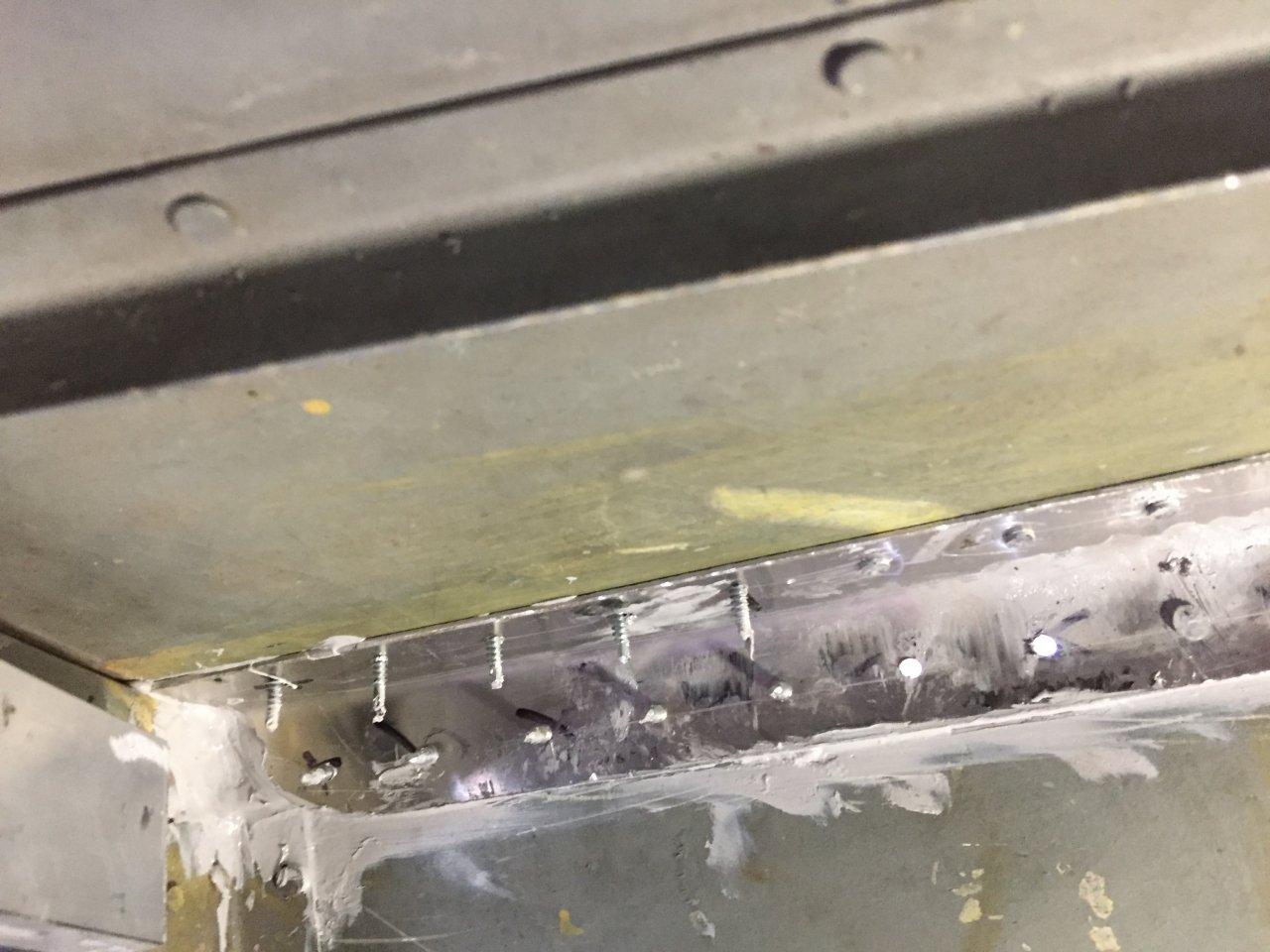

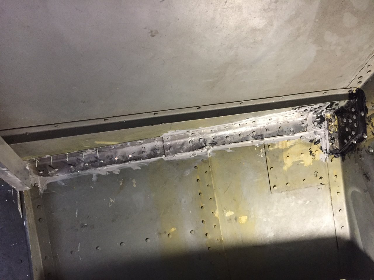

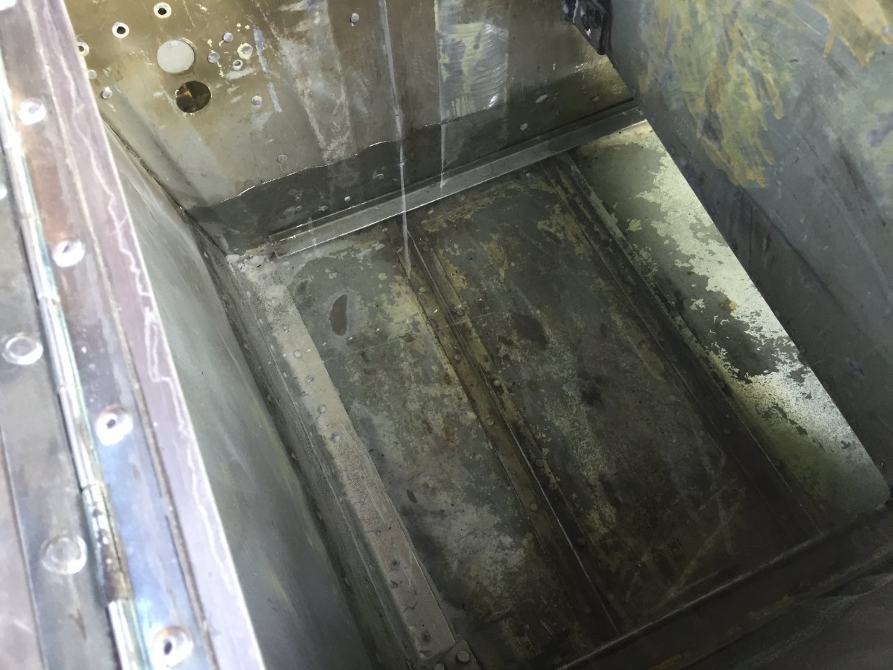

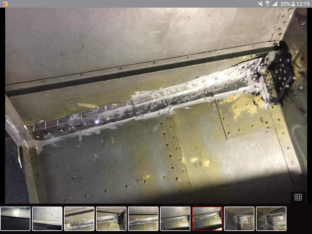

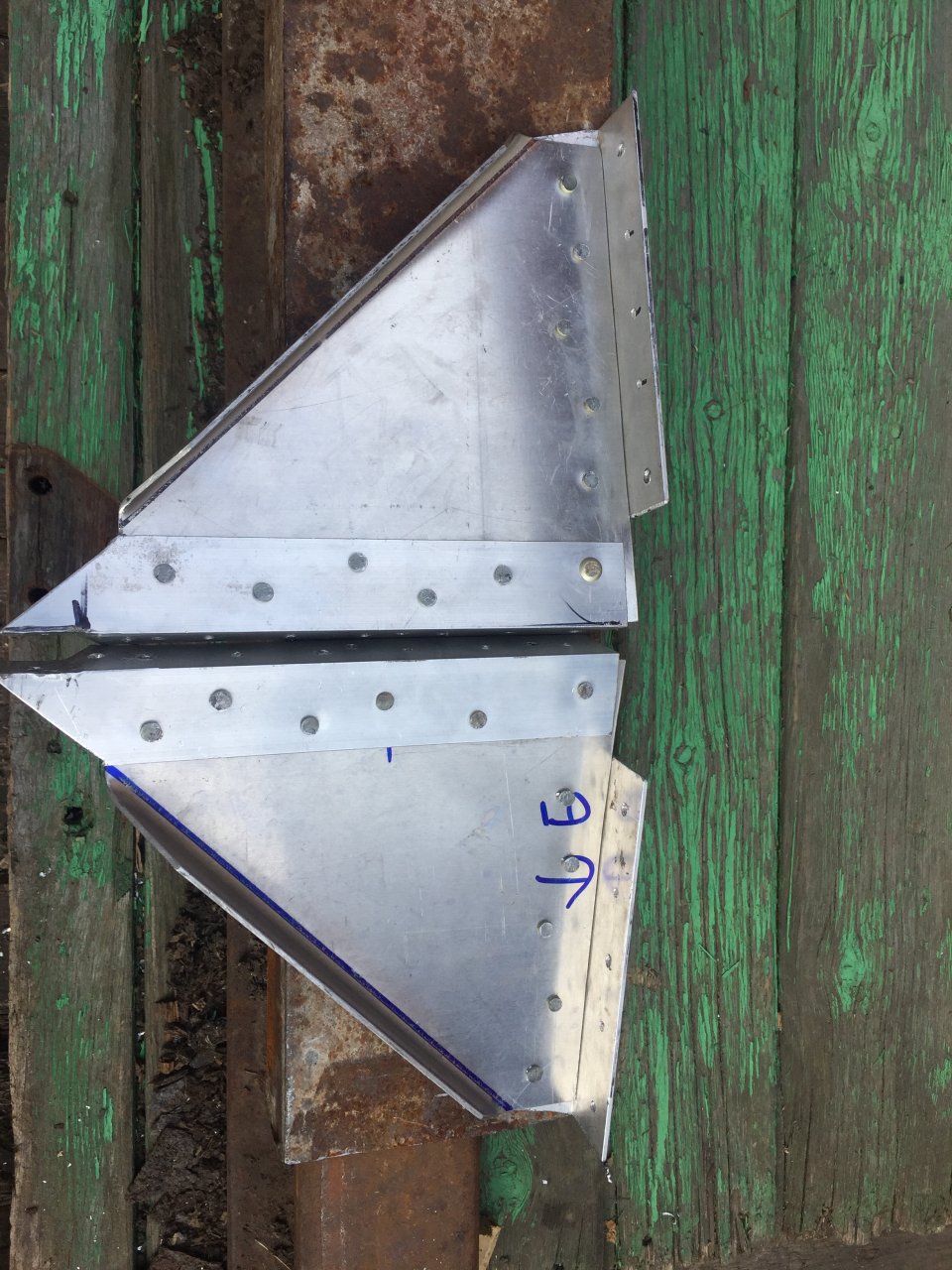

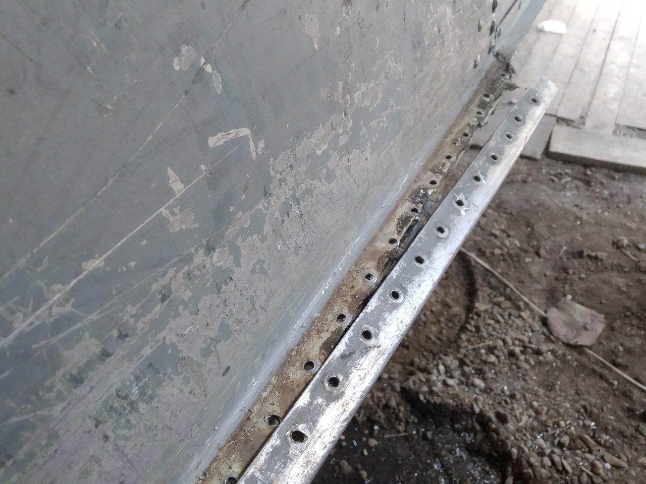

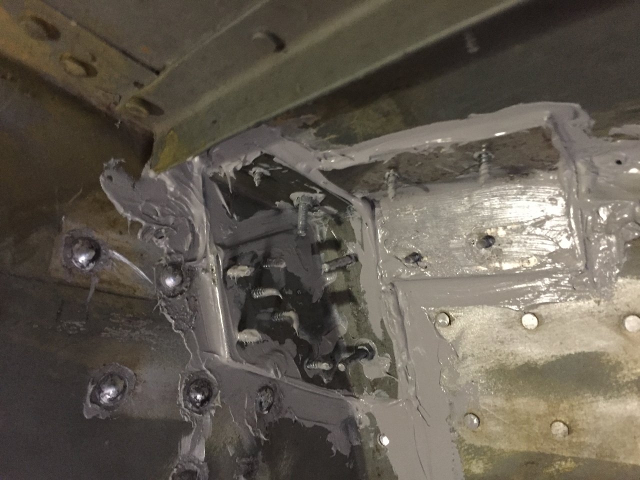

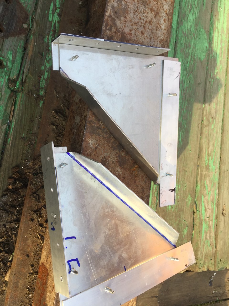

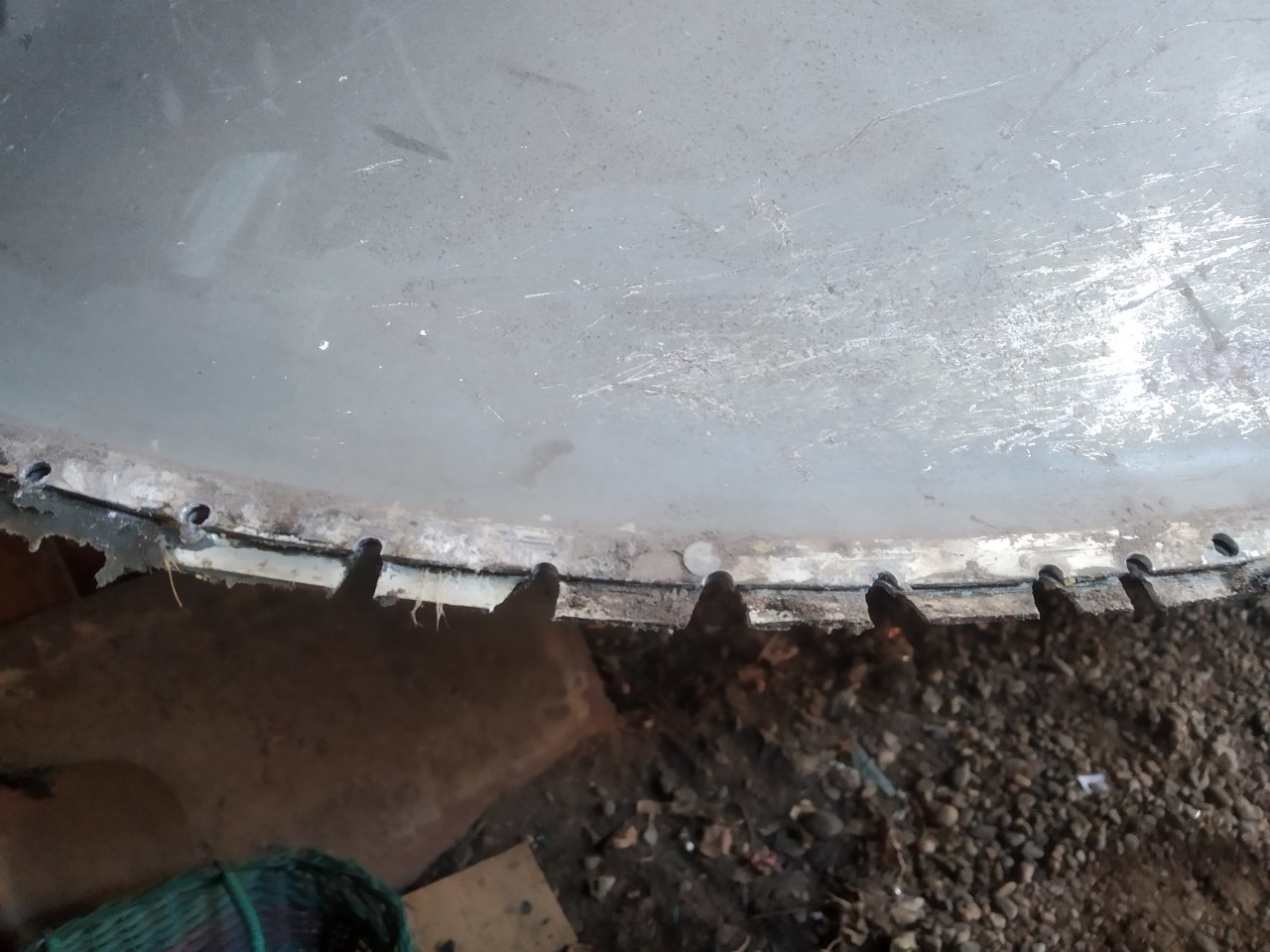

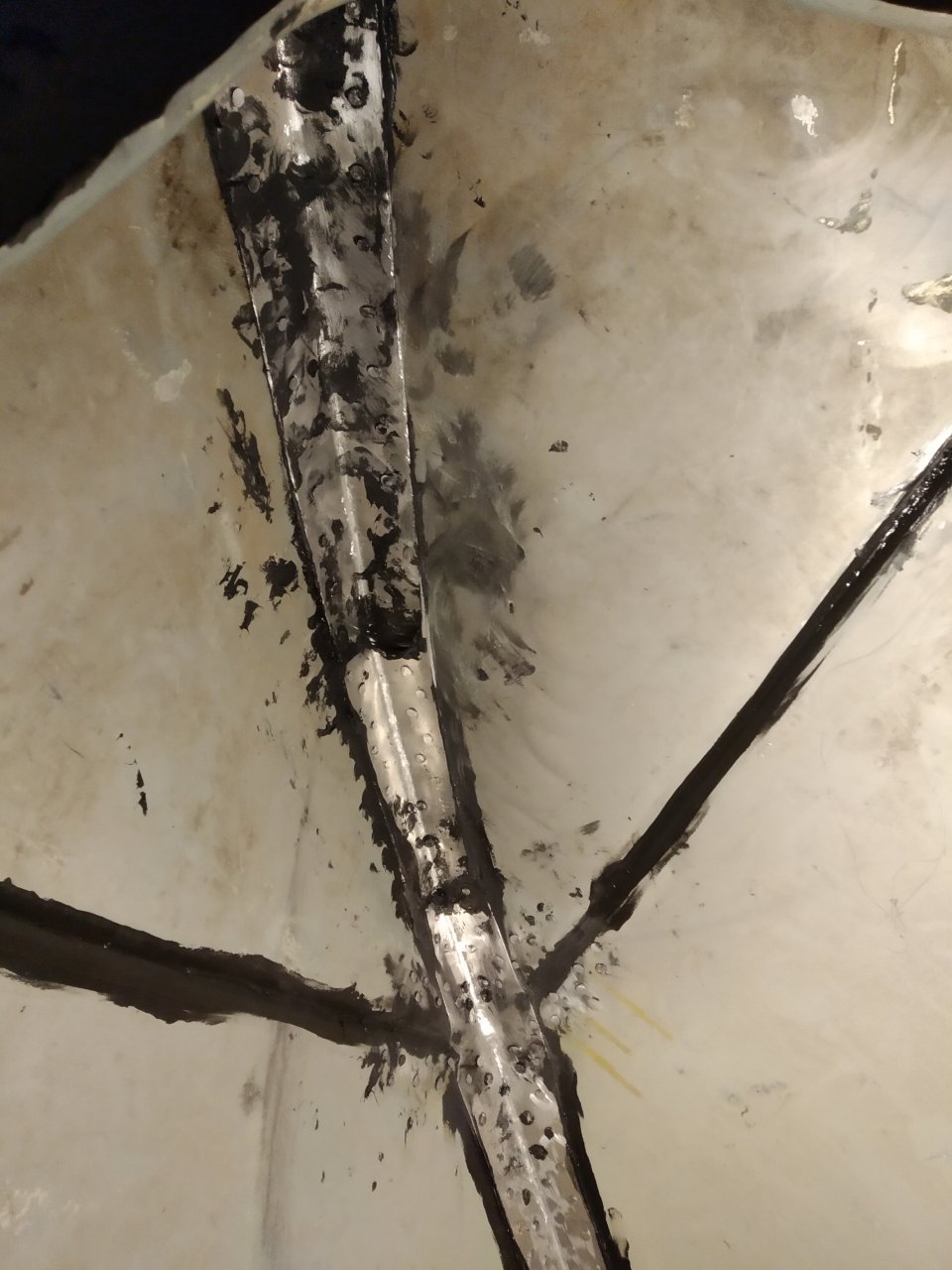

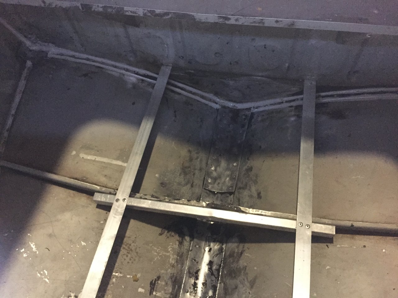

Наконец то, удалось добраться до лодки. Продожаем ремонт корпуса!!!

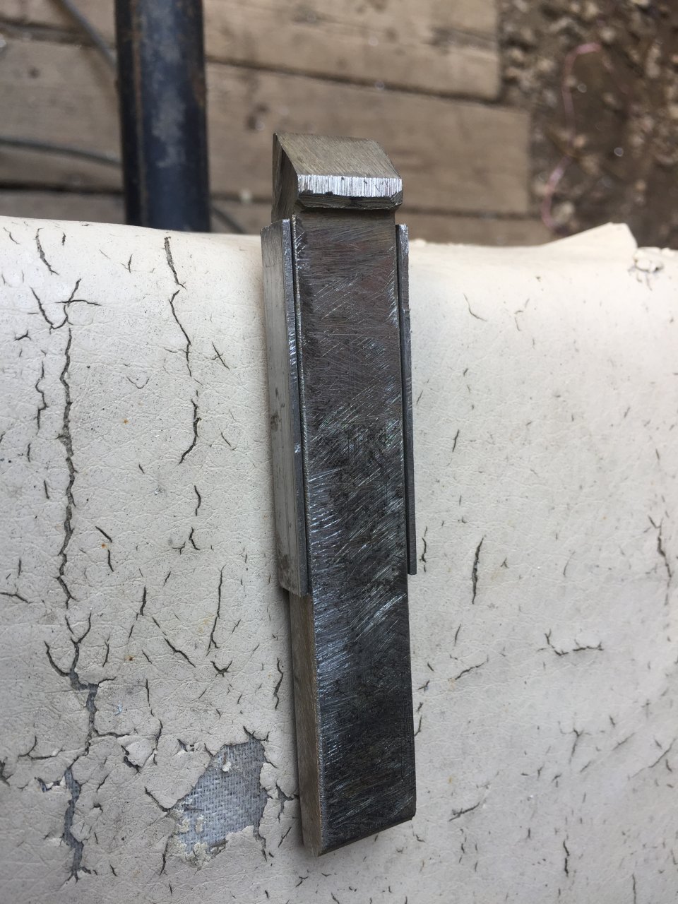

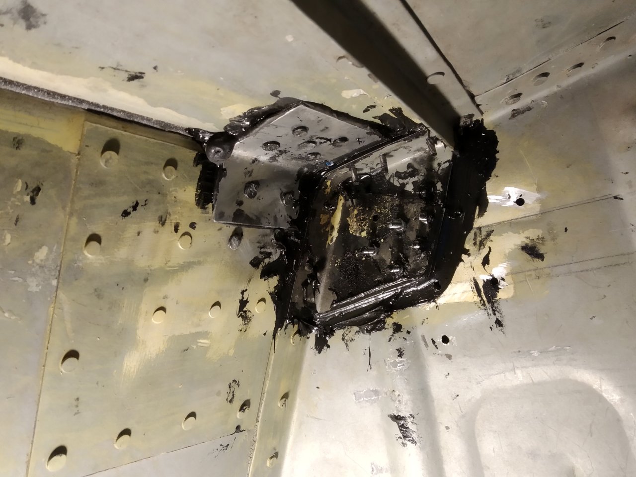

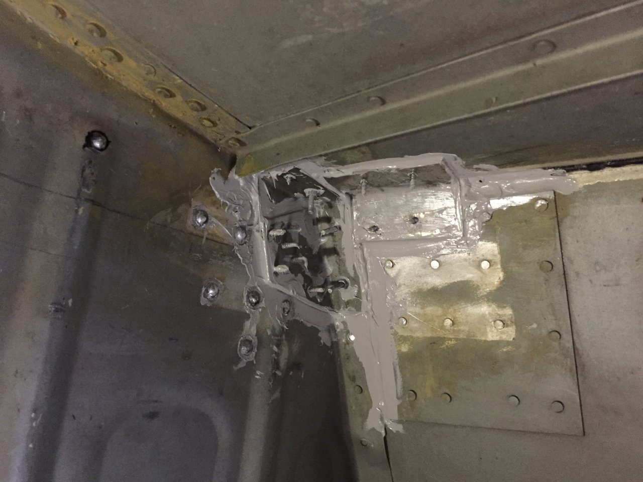

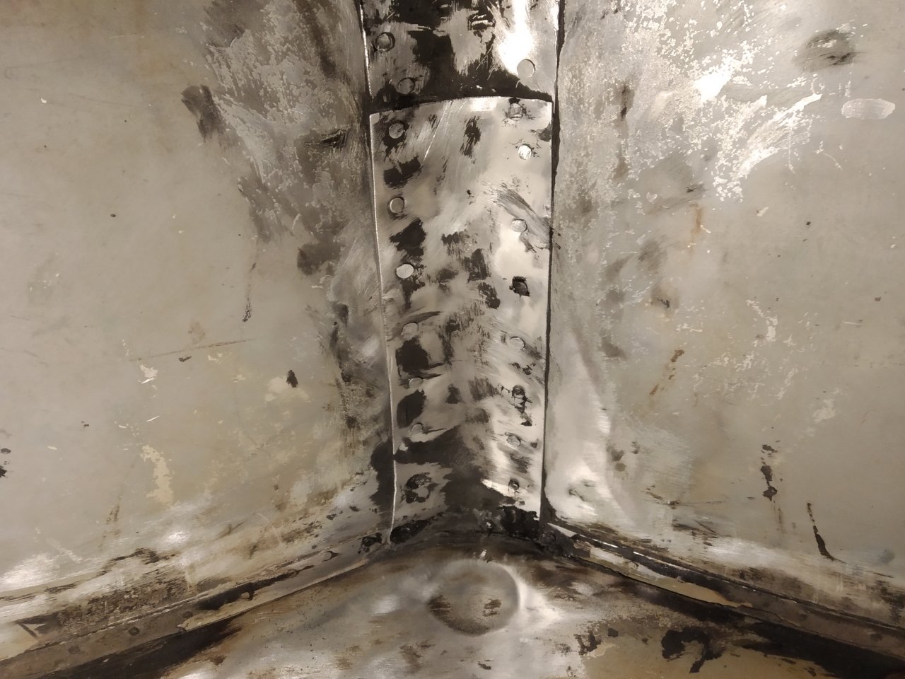

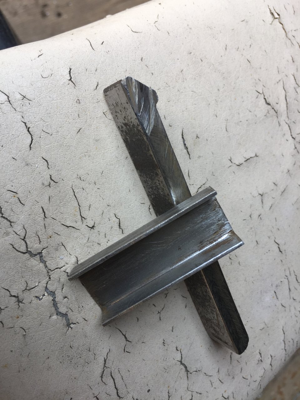

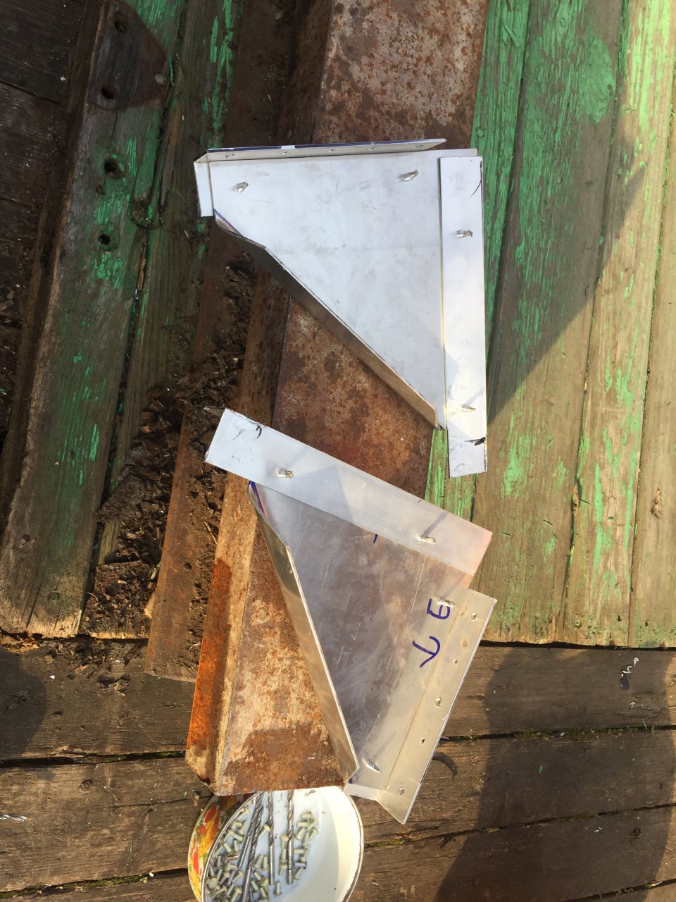

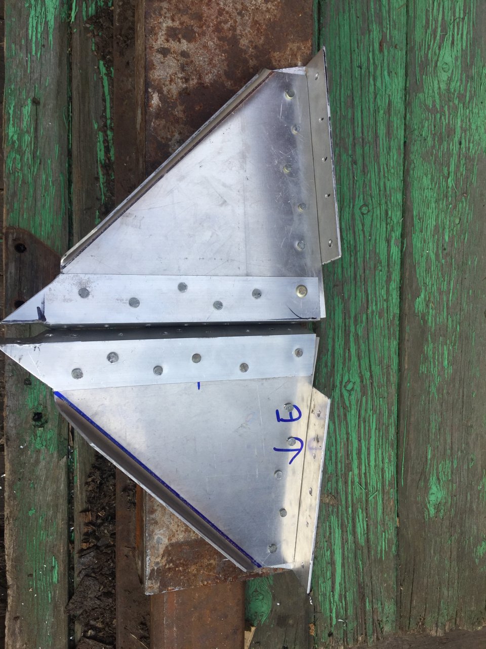

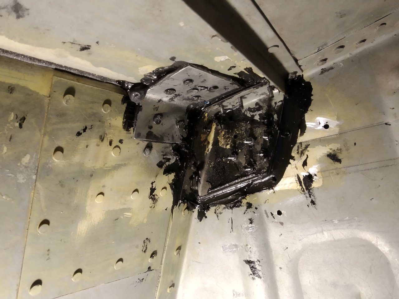

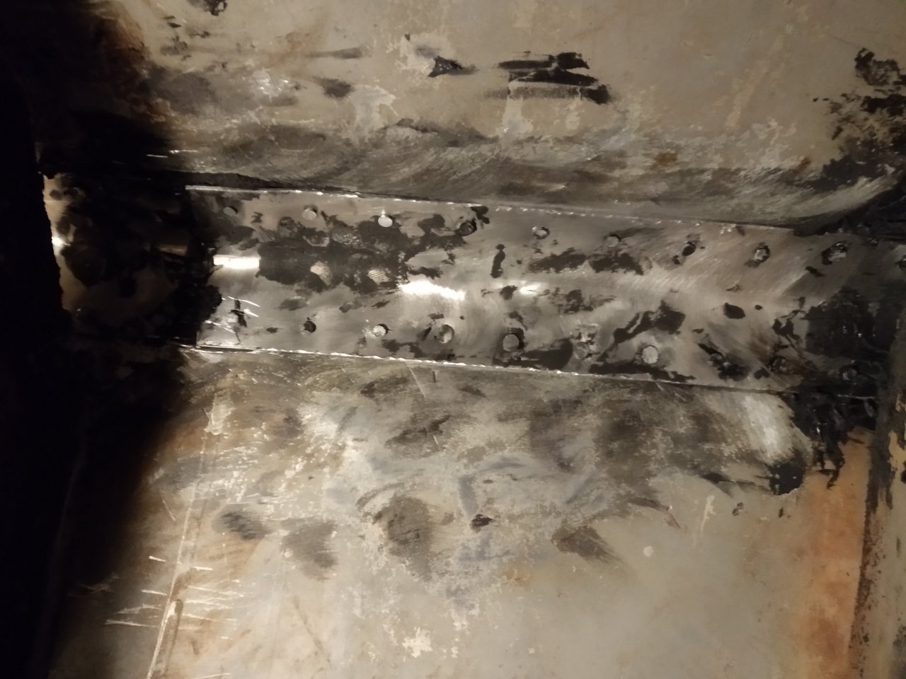

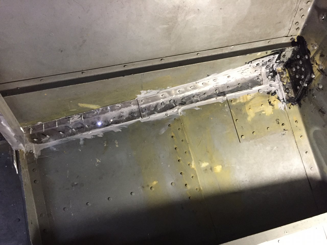

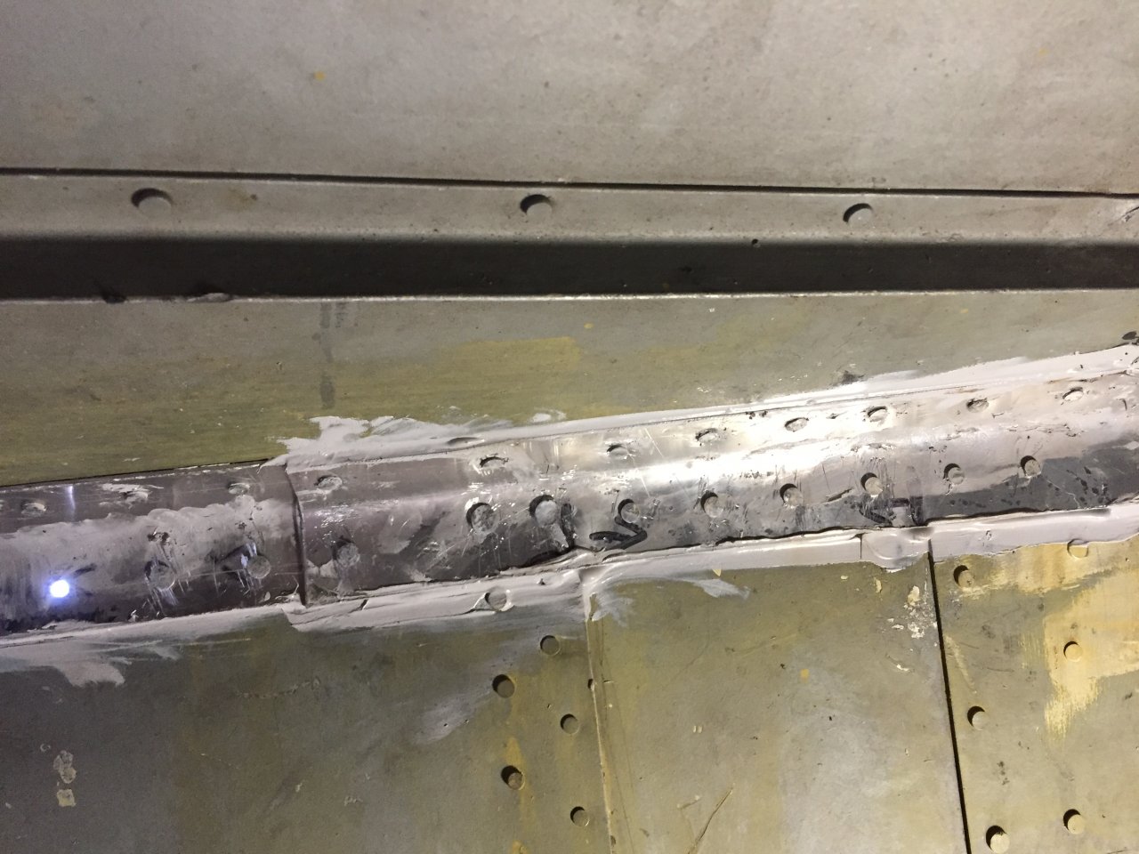

Начал с герметизации носового отдела и продолжаем внутреннею герметизацию по скулам . Герметик "Новол" серый.

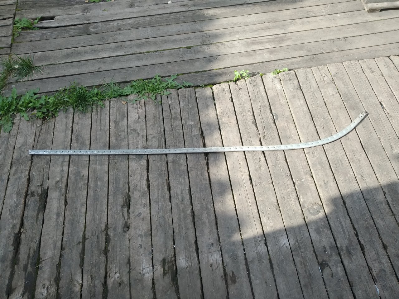

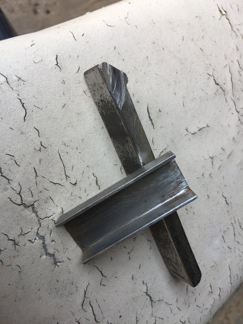

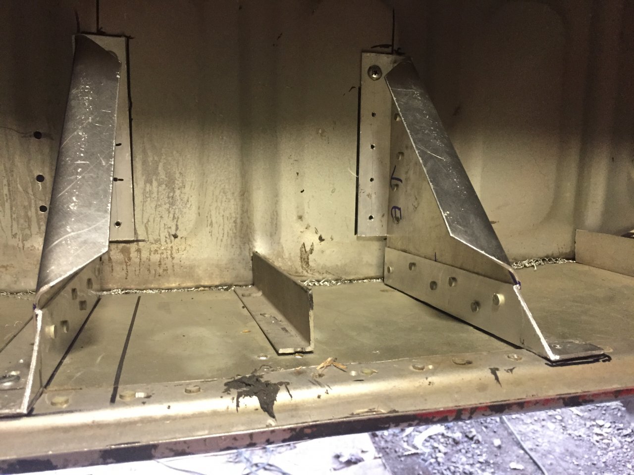

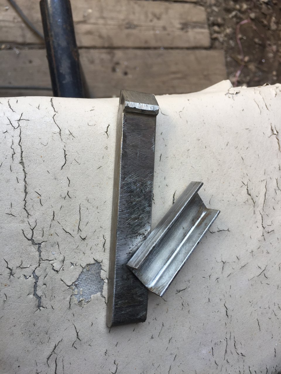

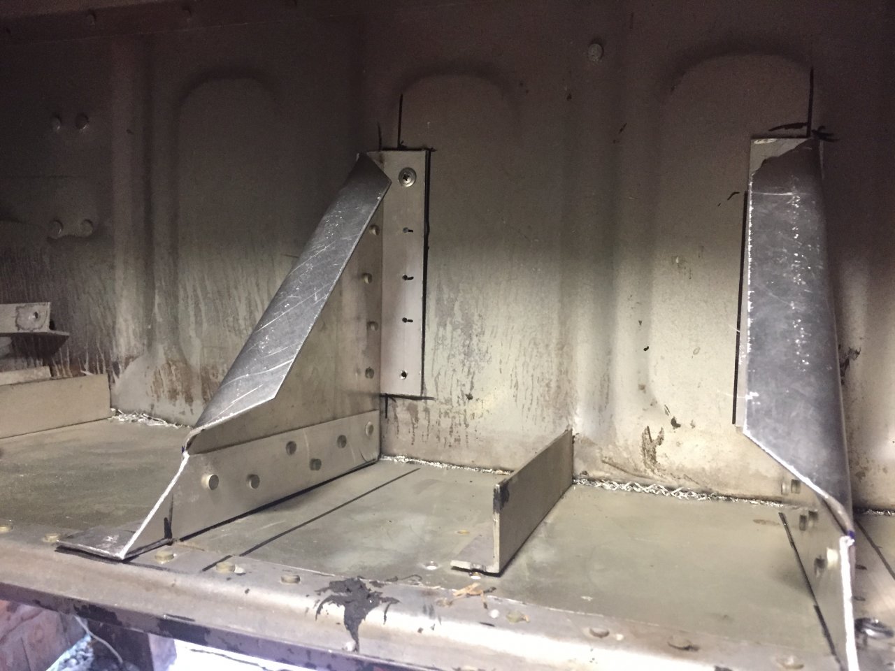

Уголок (накладку ) делаю из АМГ2 -2 мм . Угол гнем самдельным листогибом. Немного фото :
181532181533181534181535181536181537181538181539181540

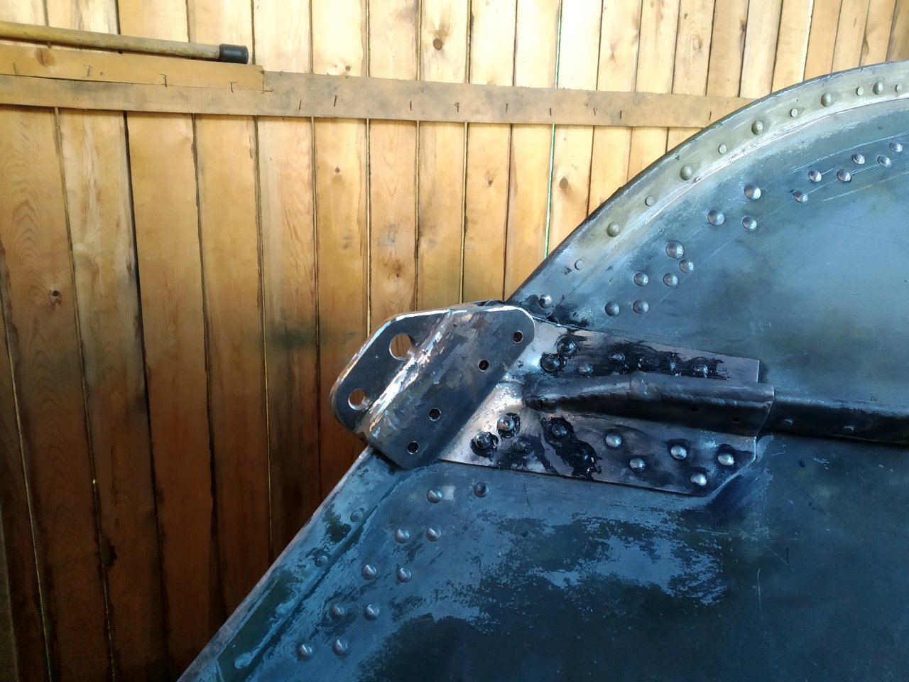

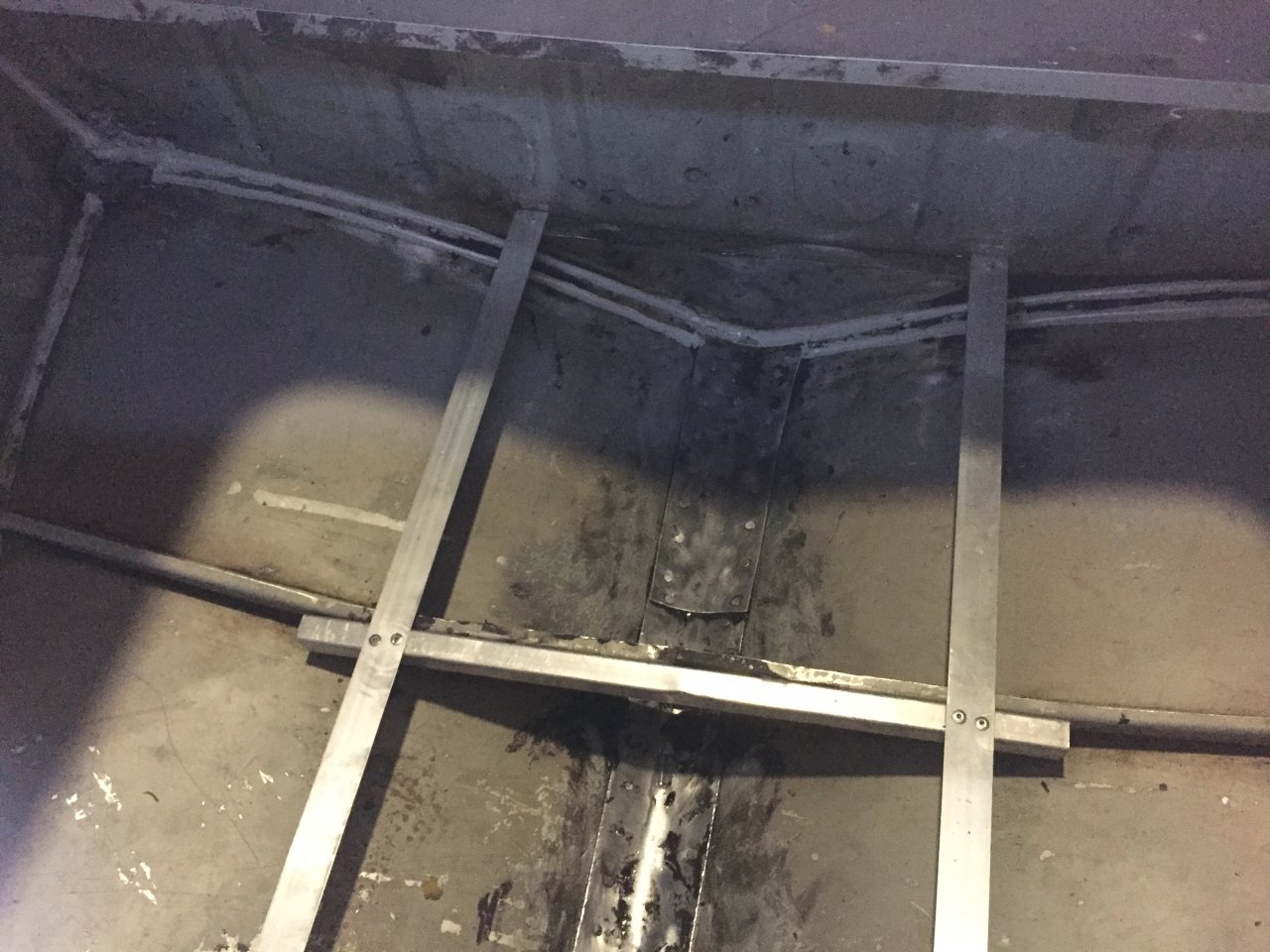

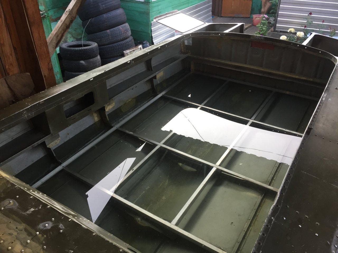

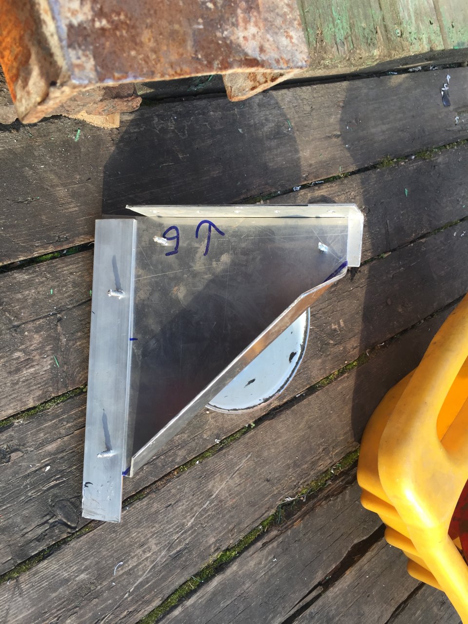

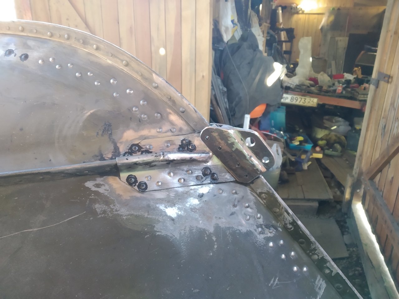

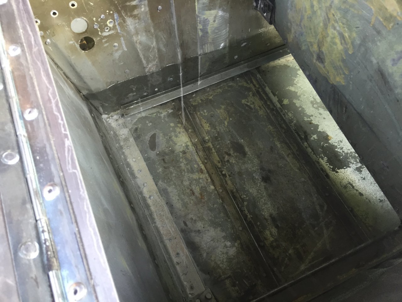

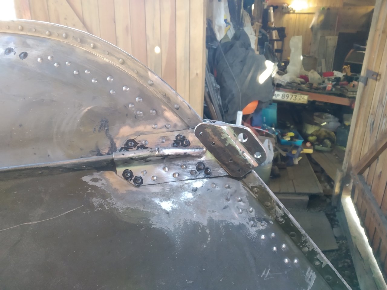

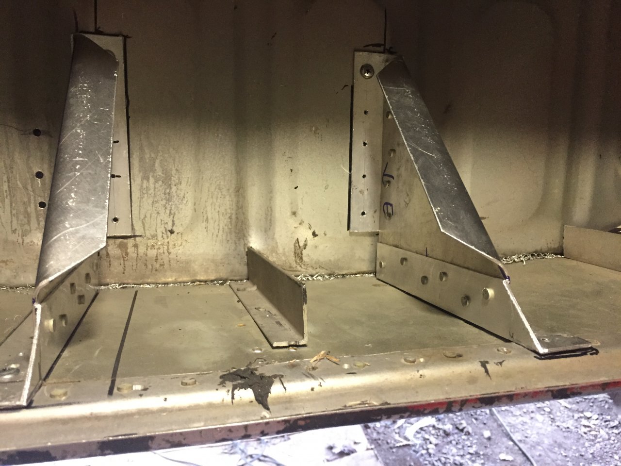

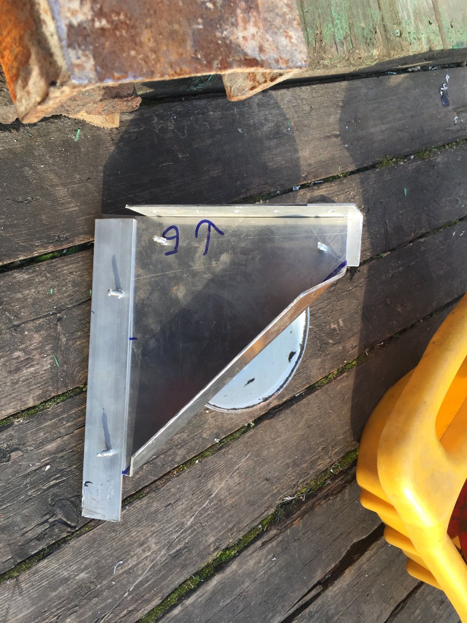

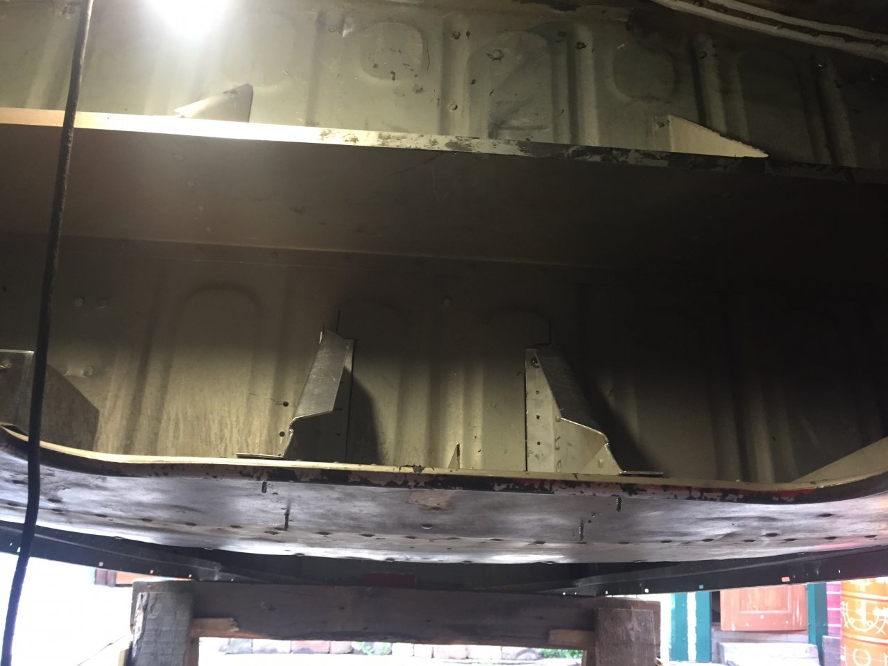

С уголками на скулах закончили. Сегодня делал усиление палубы в районе люка , где будет проход из кокпита на палубу. Лодка перевернута верх дном. Пора проверить лодку на протечность!!!! Но пока лодка верх дном ,надо подумать об усилении палубы из нутри. И замок на люк внутренний. Думаю приладить наподобии защелки с тросиком. Может у кого есть другие варианты. Электро защелка с "али экс "так и не пришла!!! Да забыл добавить : Открыли сезон !!! УРА!!!
Фото книц:
182603182604182605182606182607182608182609182610182611

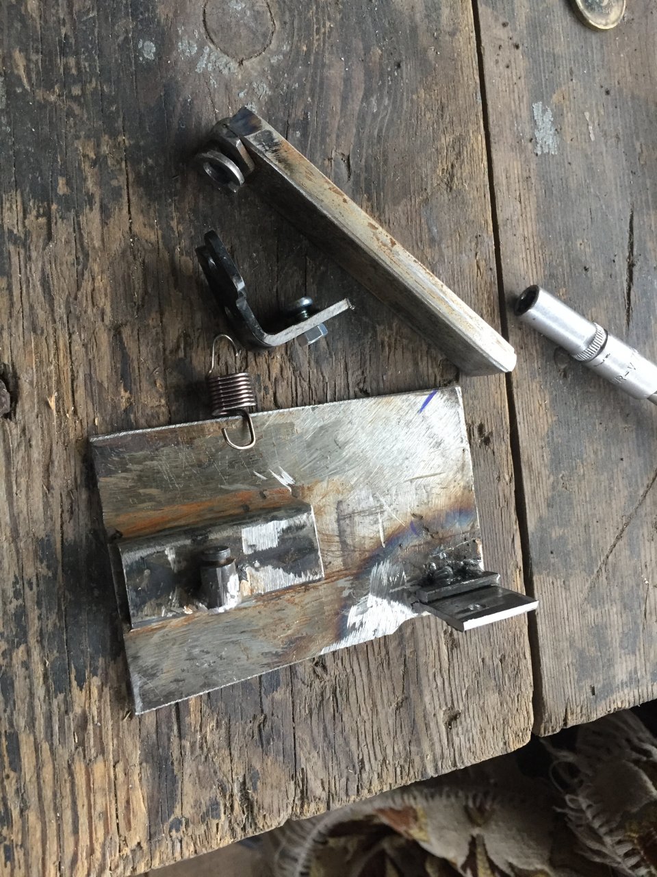

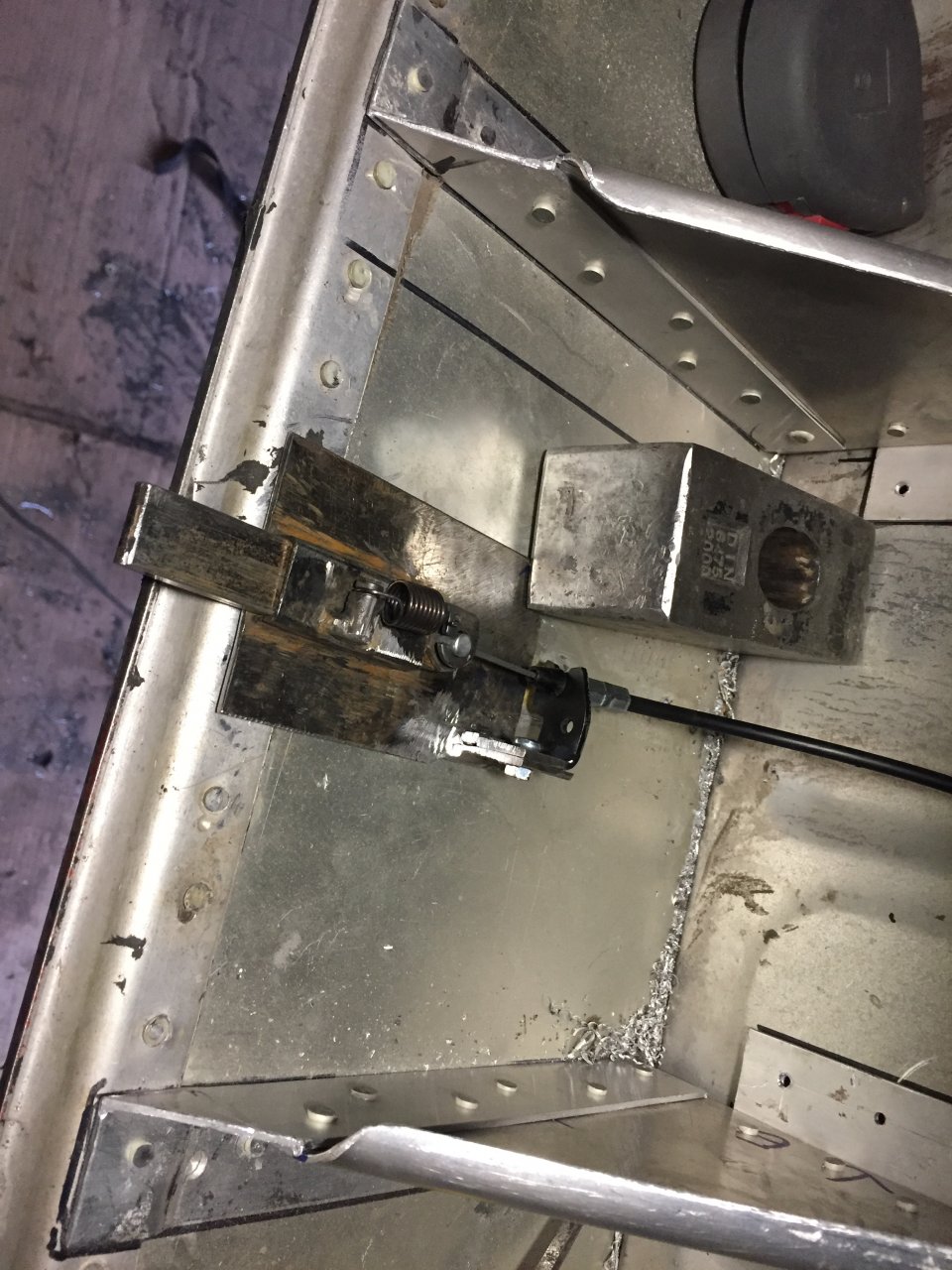

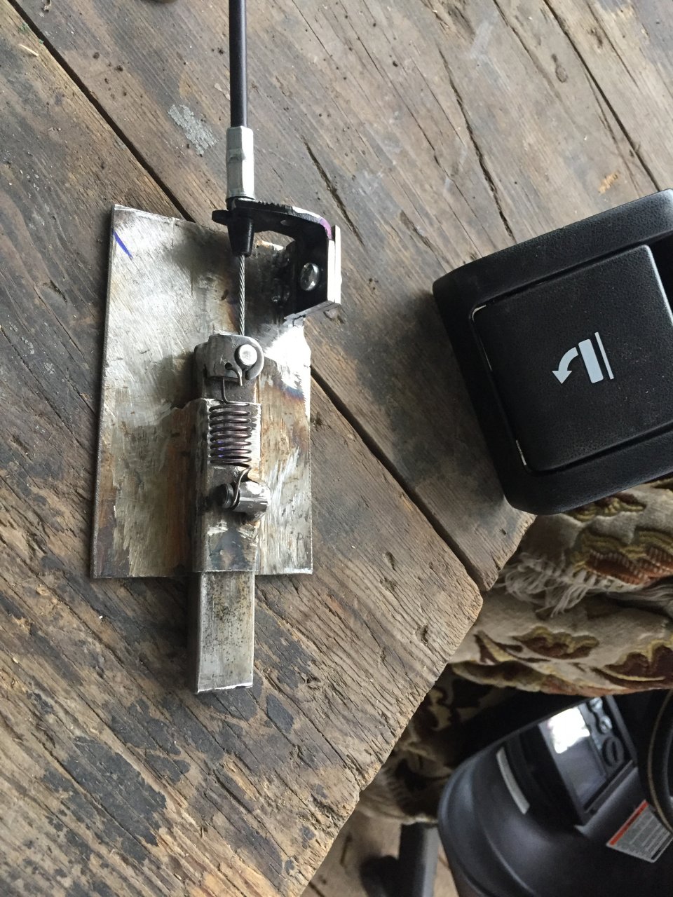

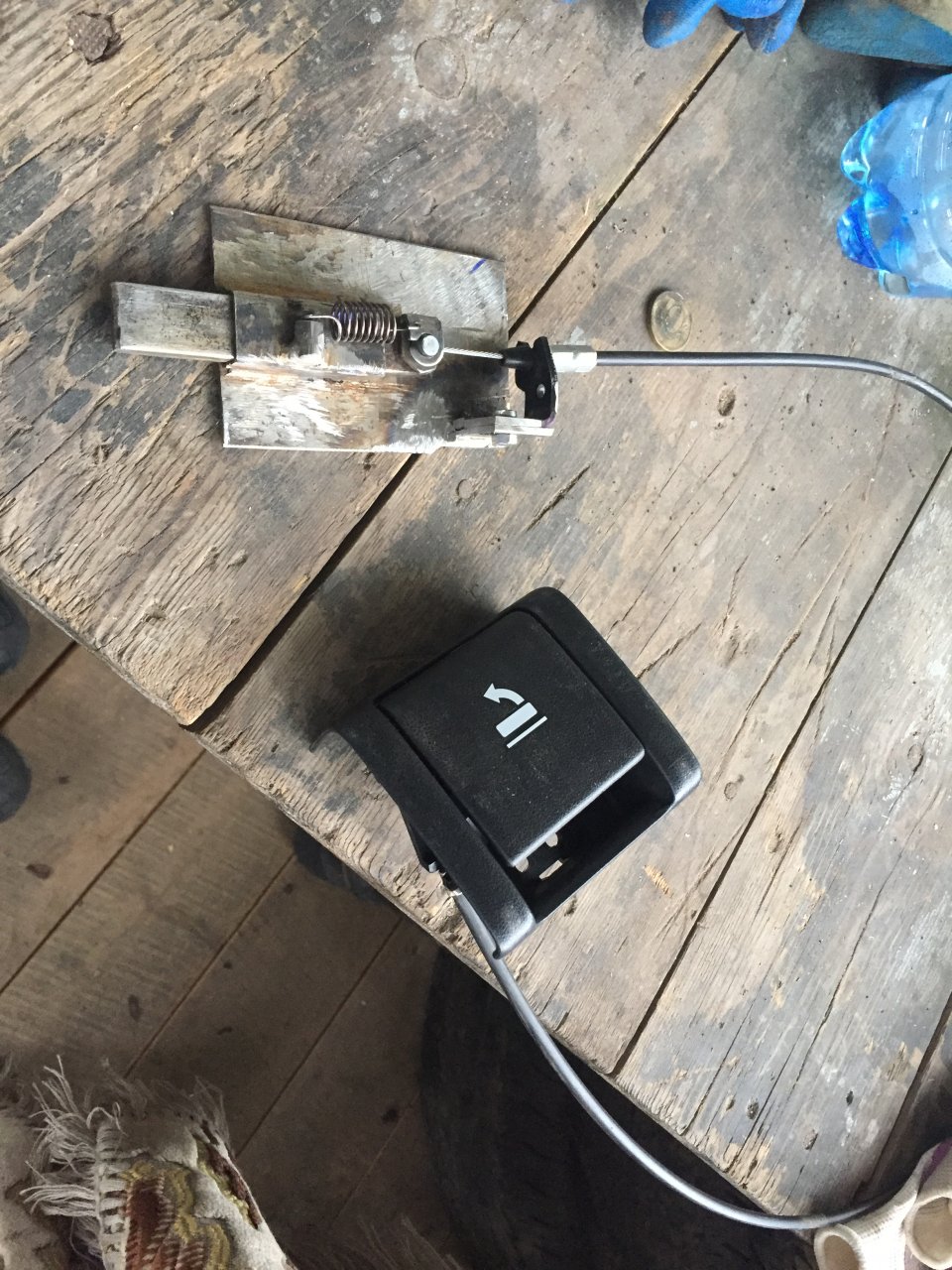

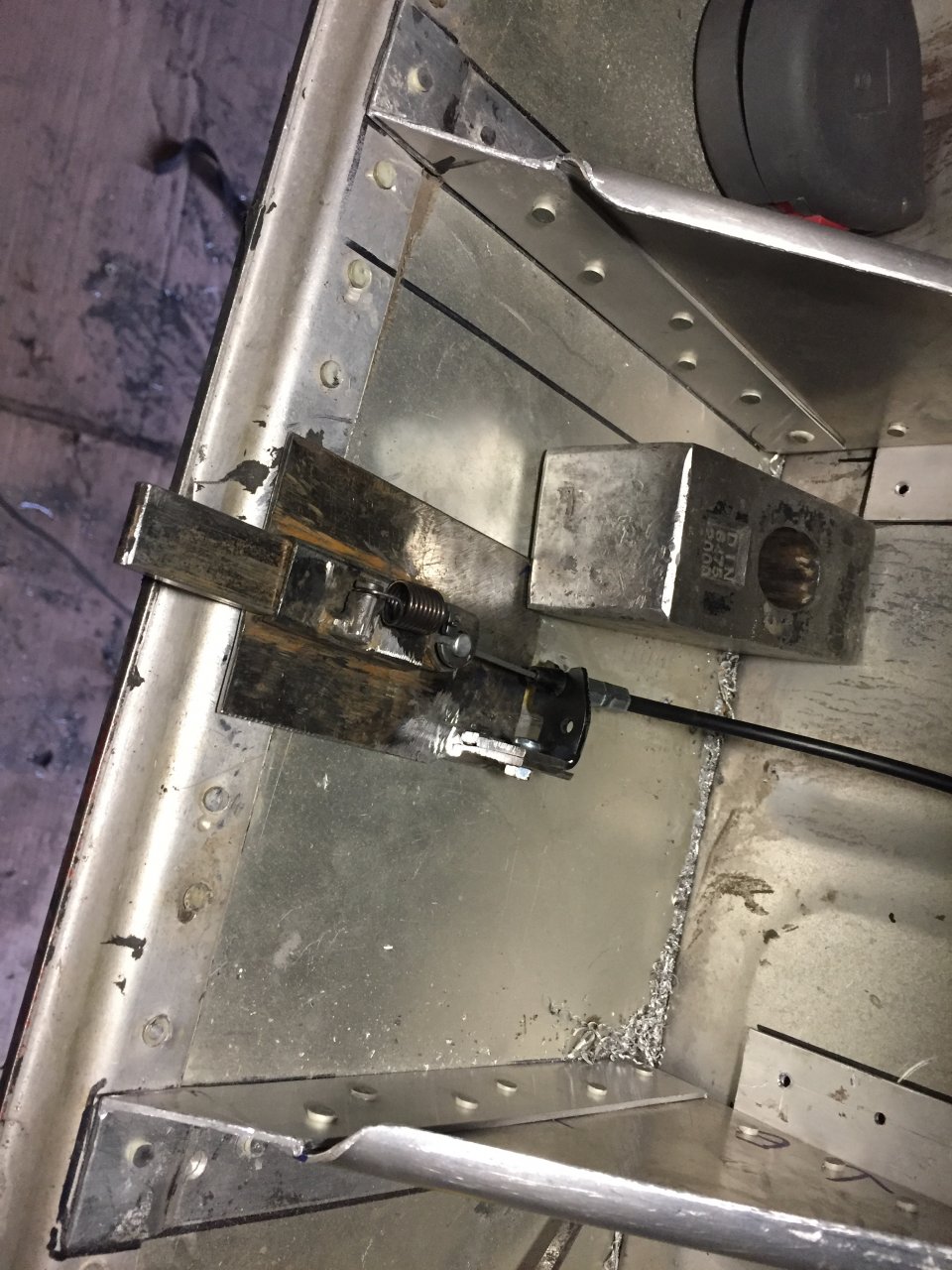

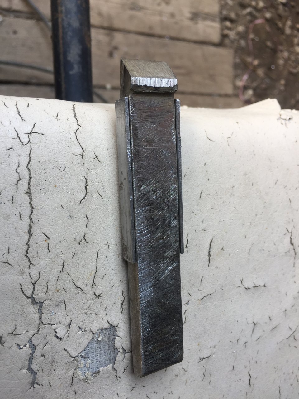

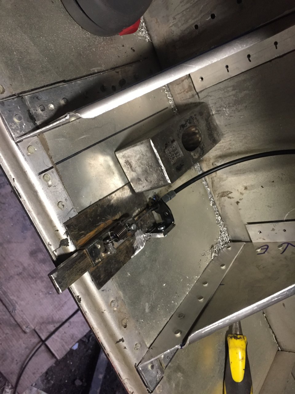

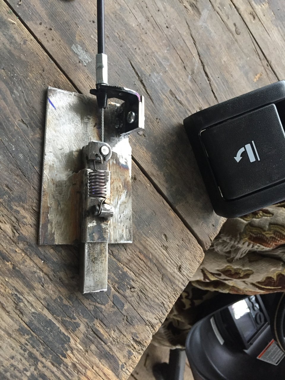

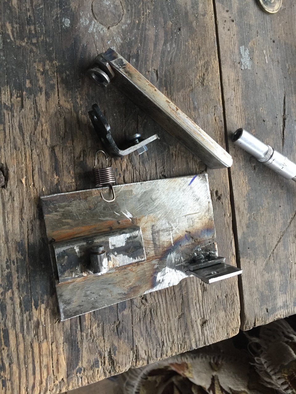

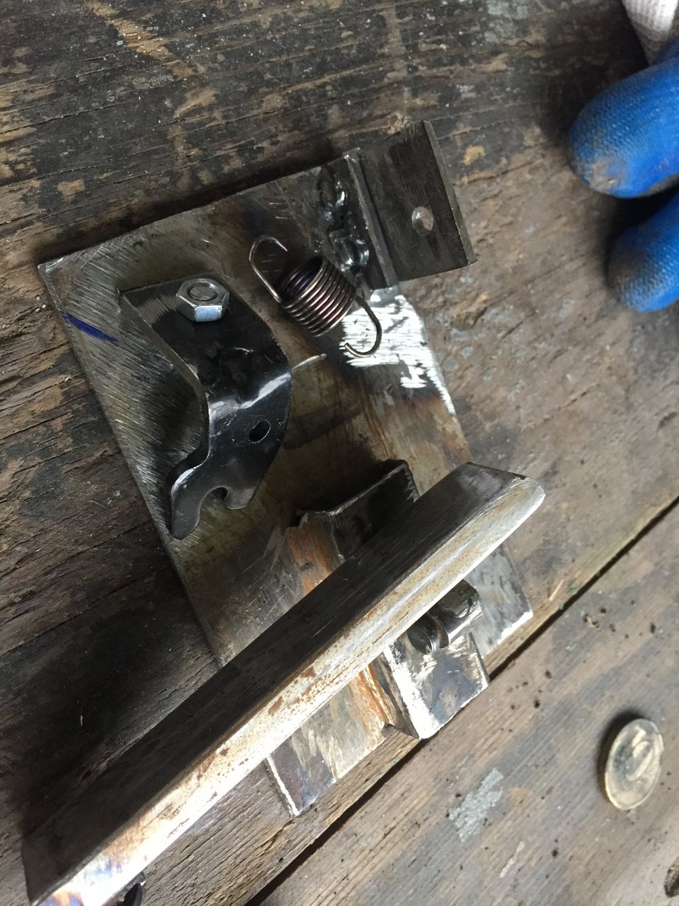

Сегодня начал делать заготовки для защелки люка. Но выключили электричество. Пришлось ехать на рыбалку обкатывать двигатель.
фото:
182758182759182761182762
Фото книц:
Посмотреть вложение 182603Посмотреть вложение 182604Посмотреть вложение 182605Посмотреть вложение 182606Посмотреть вложение 182607Посмотреть вложение 182608Посмотреть вложение 182609Посмотреть вложение 182610Посмотреть вложение 182611
я только что врезал люк на Неман 2 Защелку поставил от задней двери УАЗ буханки

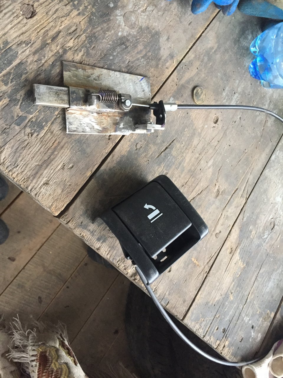

Привет !!!

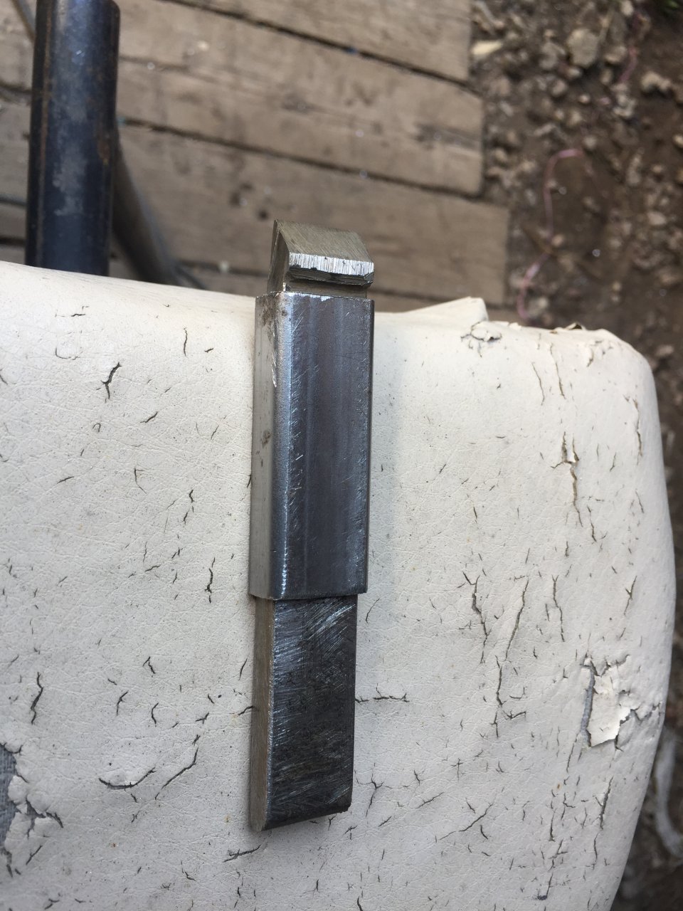

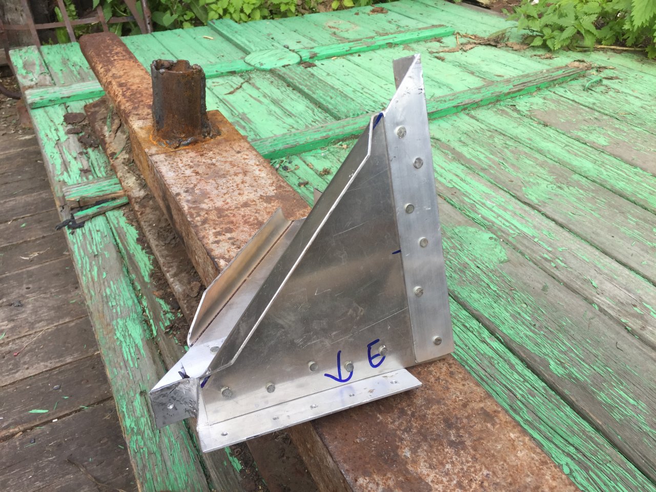

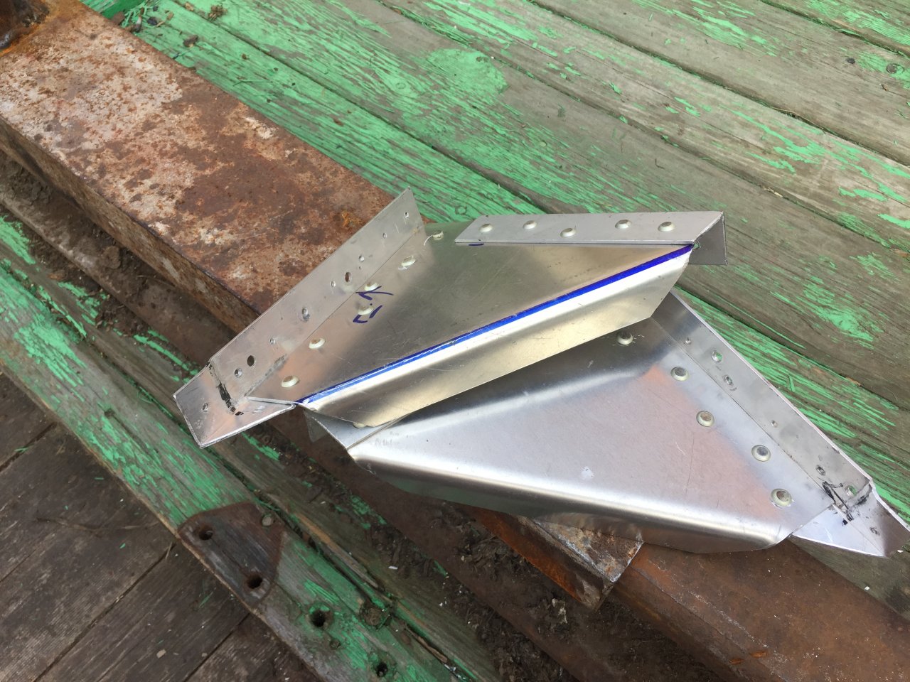

Сегодня весь день идет дождик. Продолжил изготовление замка на передний люк. Замок почти готов, осталось погонка по месту и крепеж. Надо подумать куда приладить ручку открывания, что бы было удобно.
немного фото:
182923182927182925182927182929182931182932

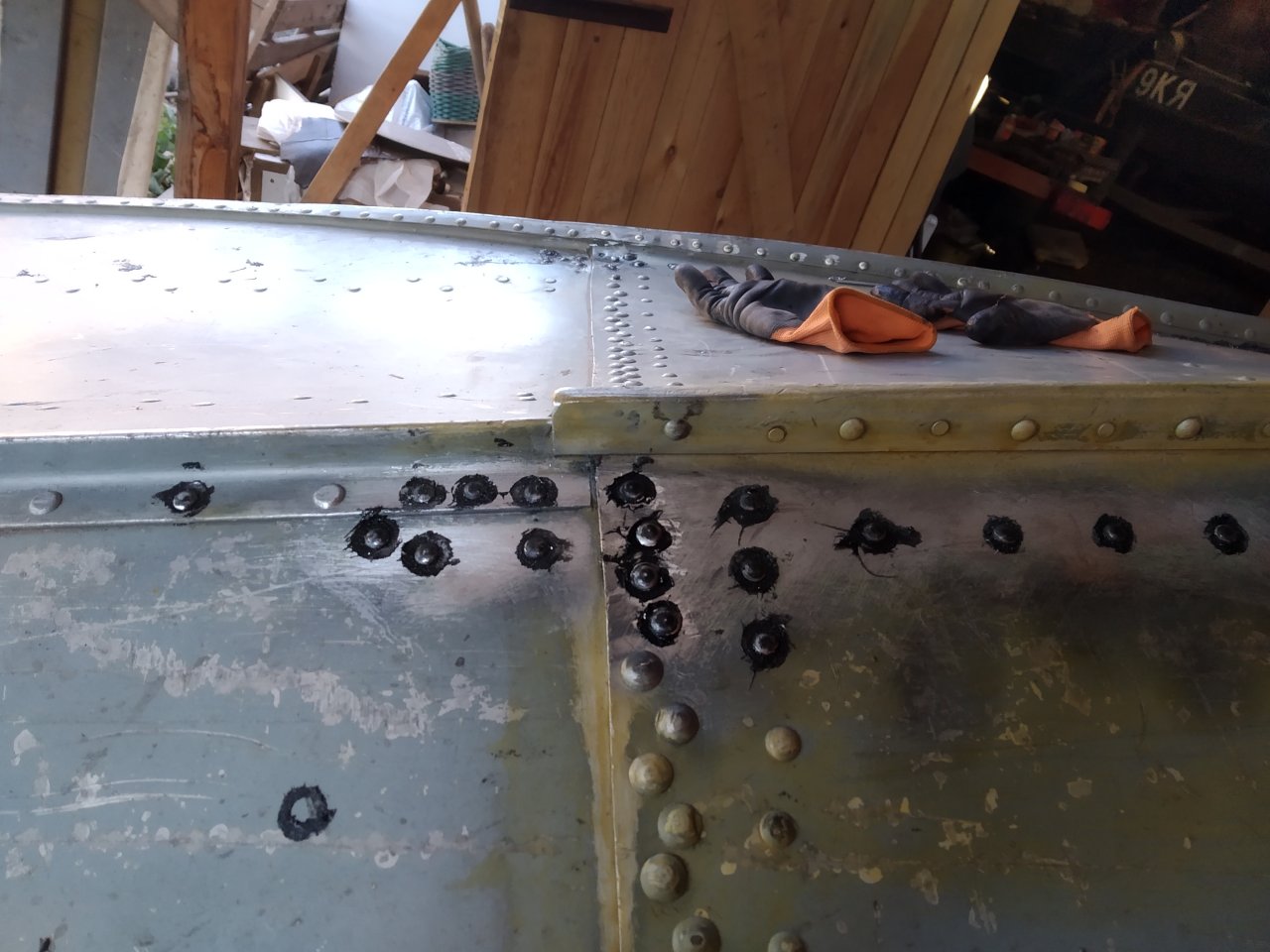

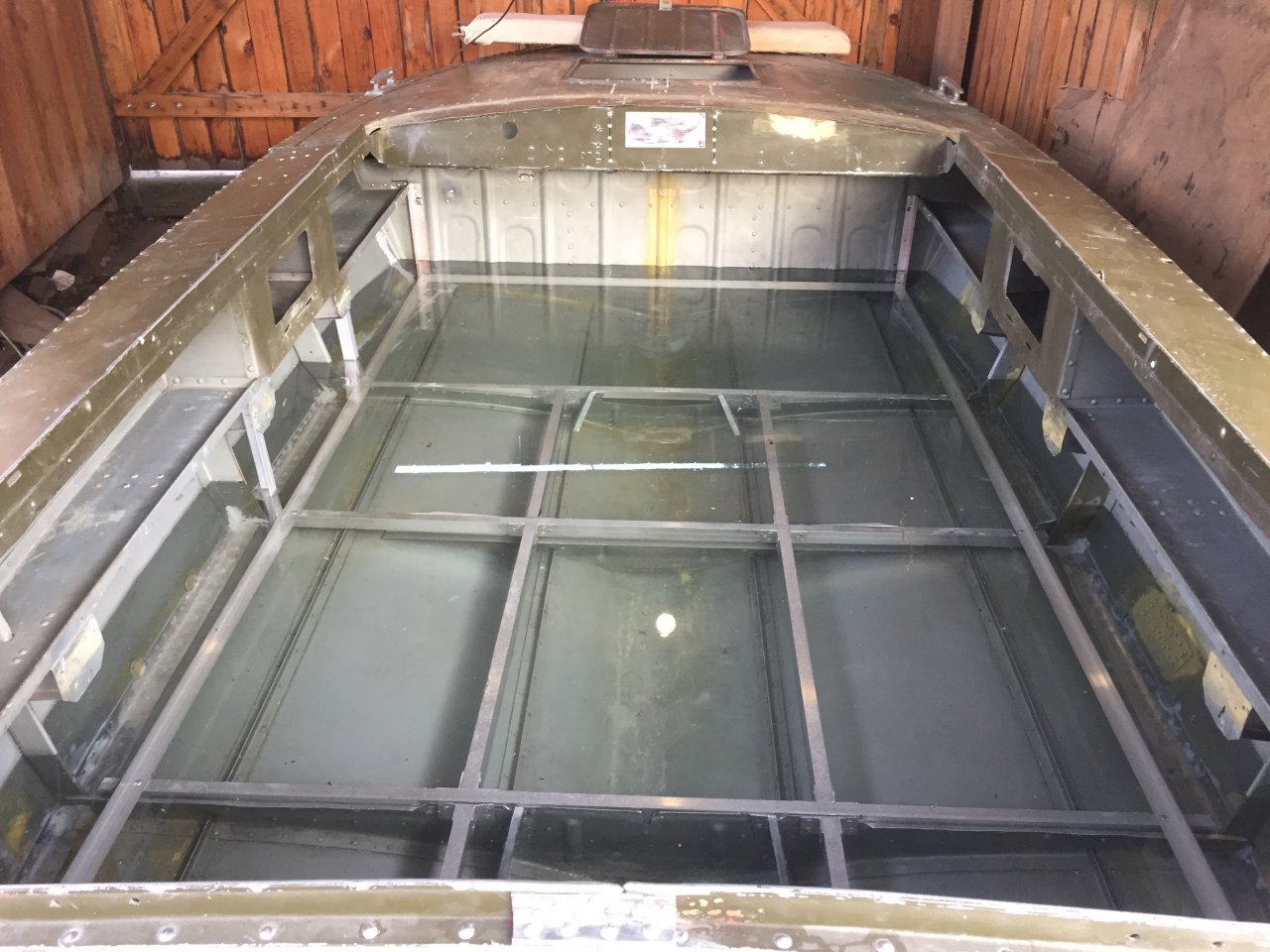

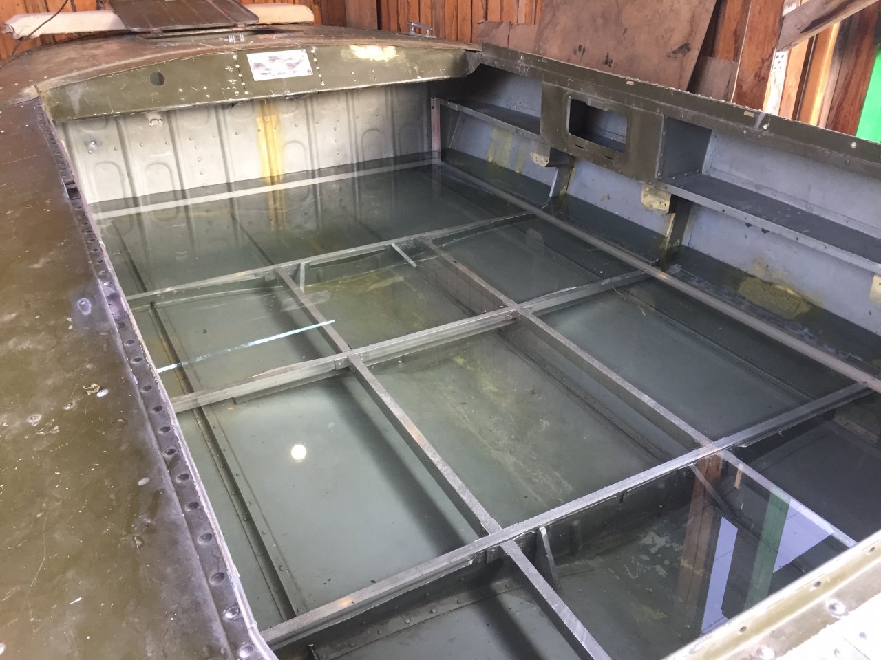

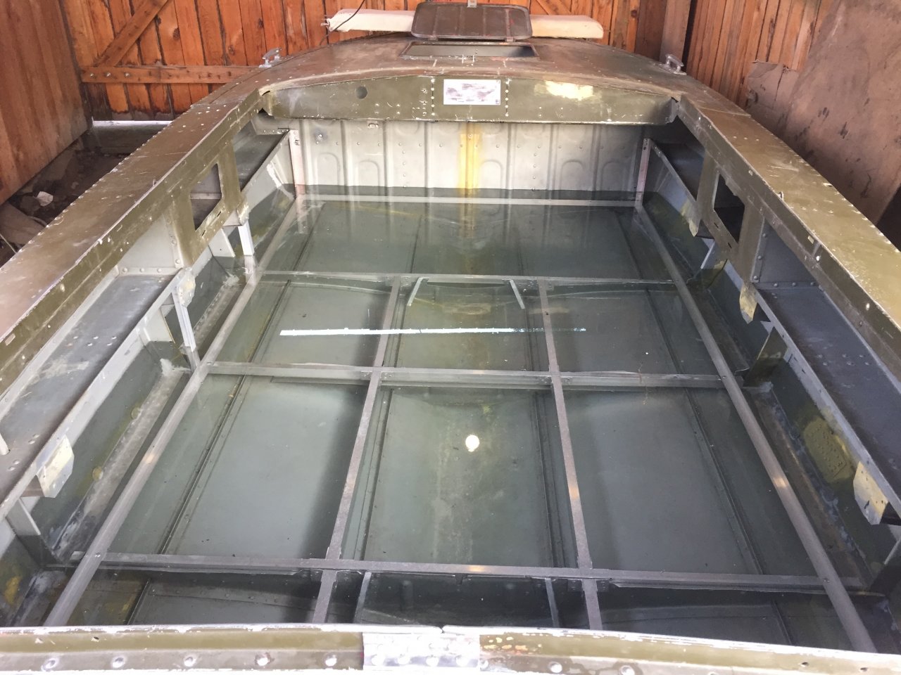

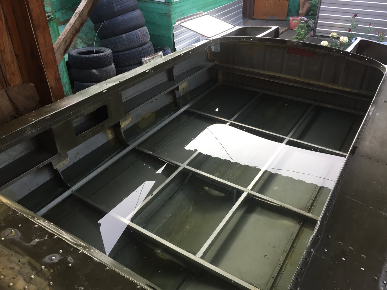

Всем привет!! Сегодня перевернули лодку, залили водички , завтра проверим на протечку. В трюме водички пока нет.
Фото:
183335183336183337183338183339

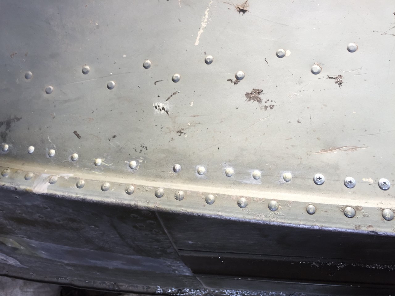

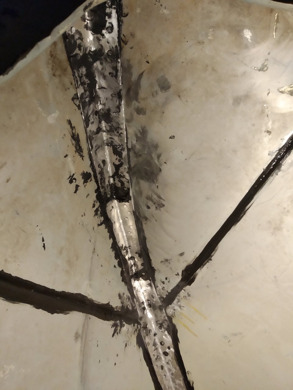

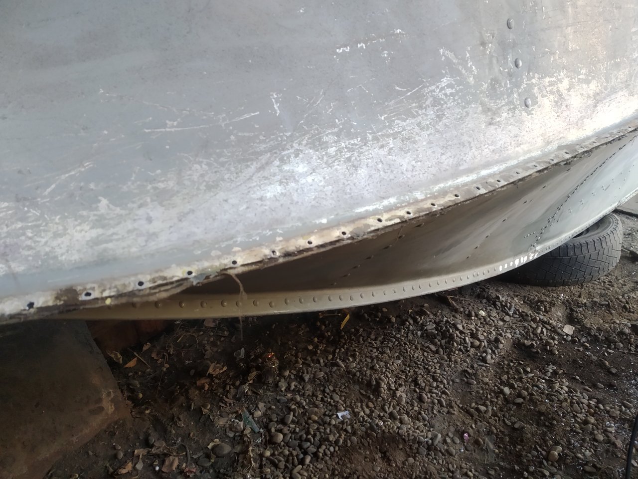

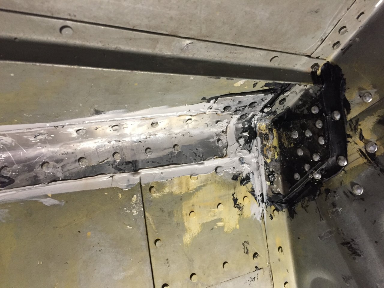

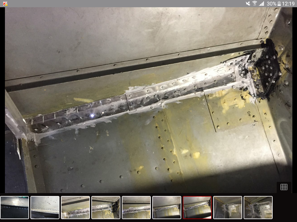

Вопрос?

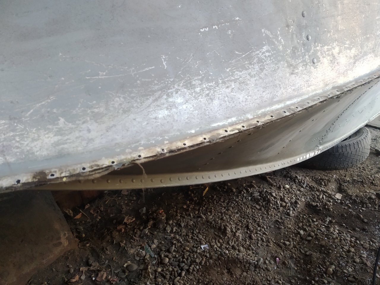

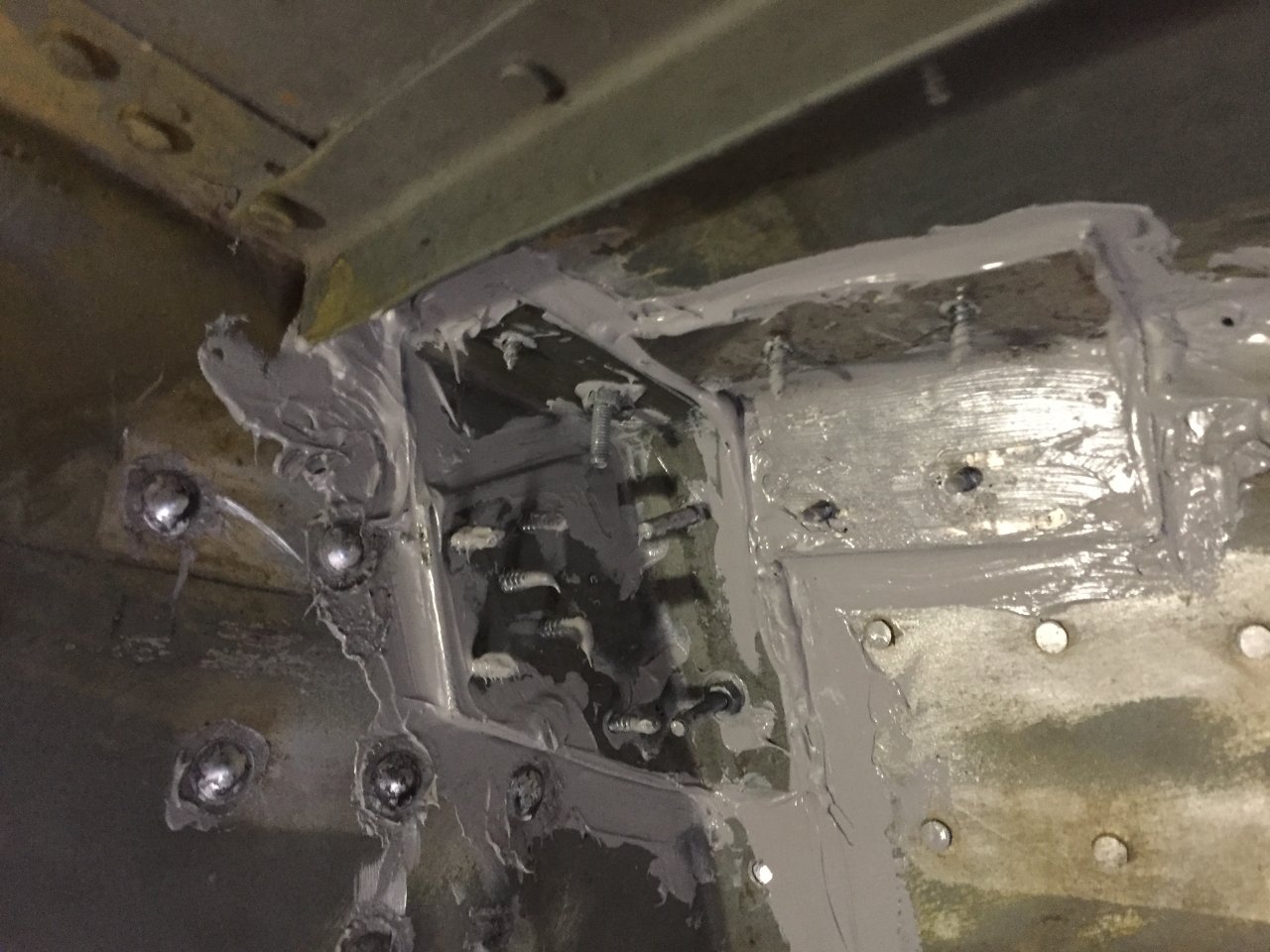

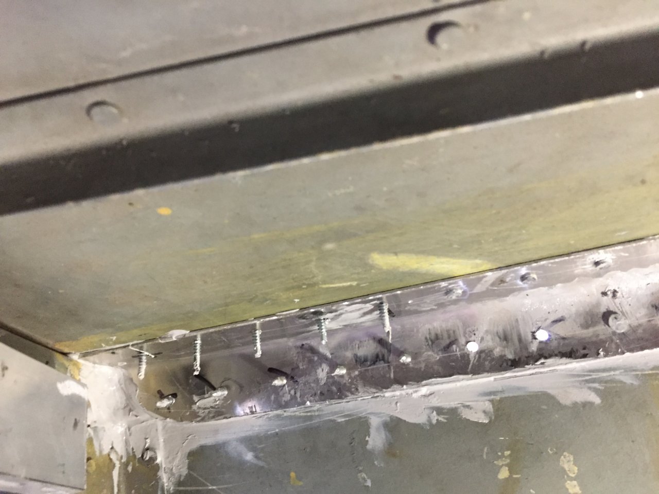

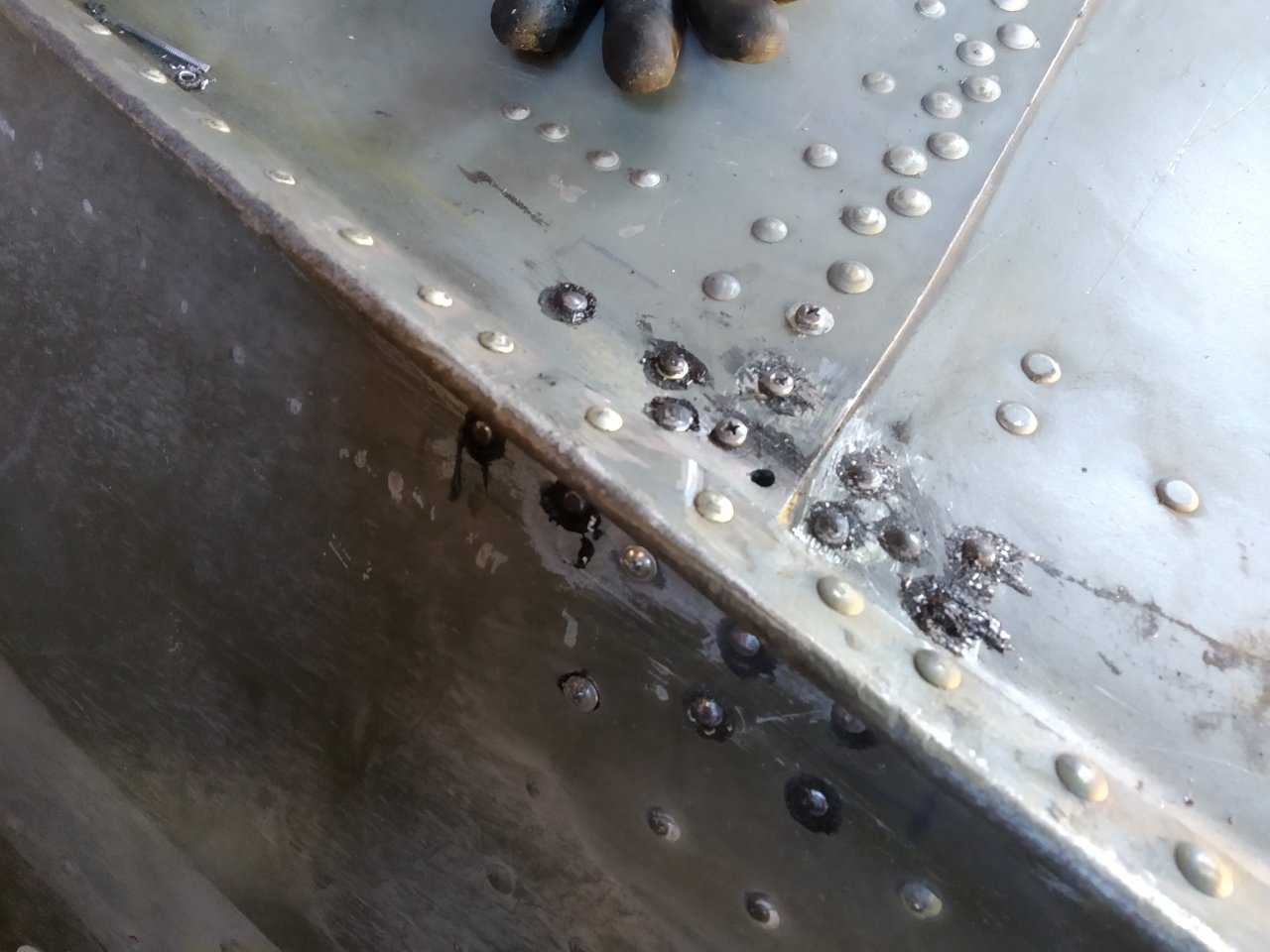

Обмерял транец лодки для подгонки установки двигателя. И обнаружил что киль в приклепан криво начиная от середины к заду уходит в право на 1см от центра лодки на транце. Центр на транце мерил по дну лодки, от бортов к килю ( не от скул ). Даже не знаю что делать .? Переклепывать весь киль! С зади хочу спилить киль около 20см. Или оставить так. позже попробую скинуть фото.
9 748
6 524
Вопрос?
Это ты ещё реданы не размечал. Все корпуса кривые, у меня сантиметра на 3. К тому же из-за воздействия винта корпуса скручиваются.
Прими совет: понять и простить, т.е. не забить.
Oleg_samara
18.01.2017
2 892
2 474
Виталь на левом уголке герметика маловато, он должен при клепке выдавится в щель по всей длине , правая половина смотрю уже приклепана. В остальном нормально .
