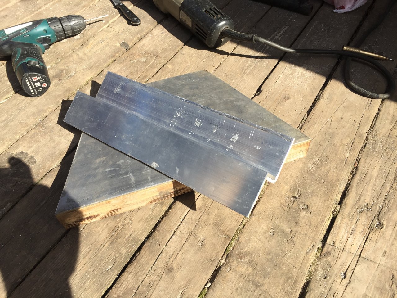

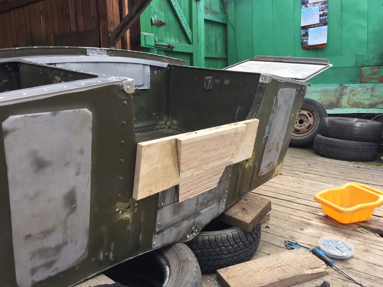

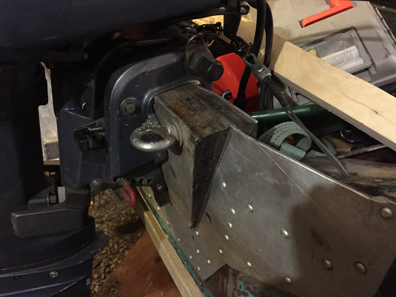

Твой клин поведет винтом от влаги и он скорее всего треснет по волокнам в тонком месте горизонтально. Доску нужно было на 90 градусов повернуть. Ее также необходимо пропиткой от воды обработать

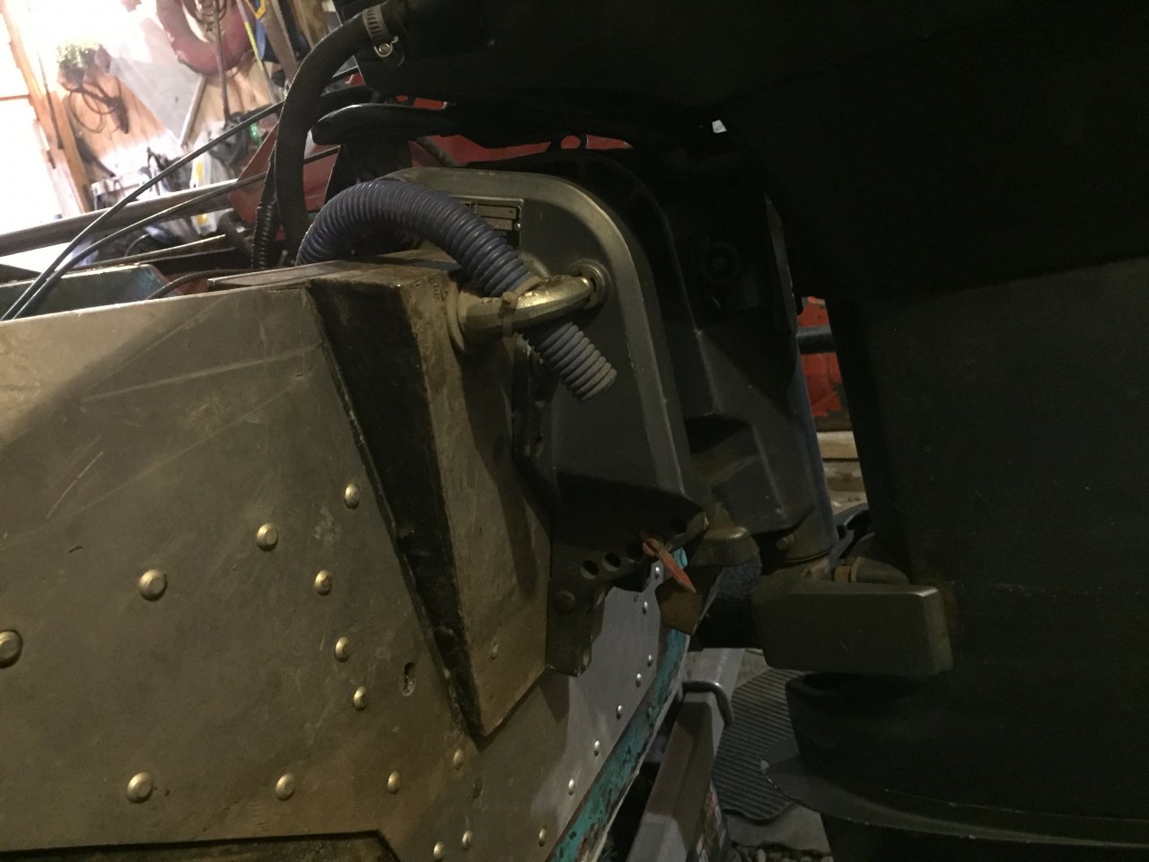

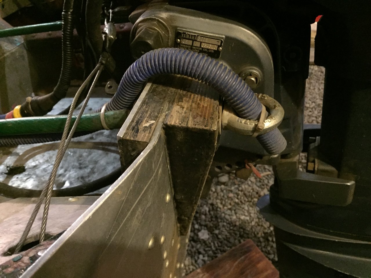

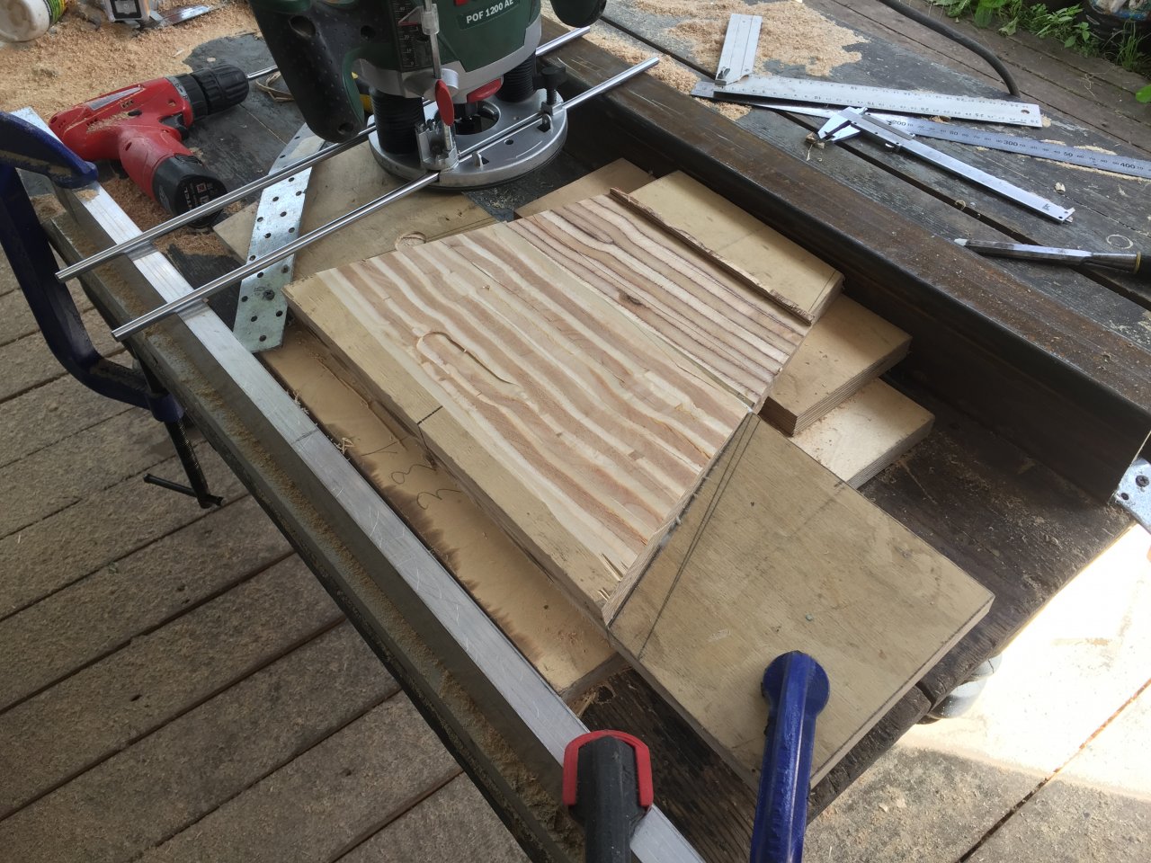

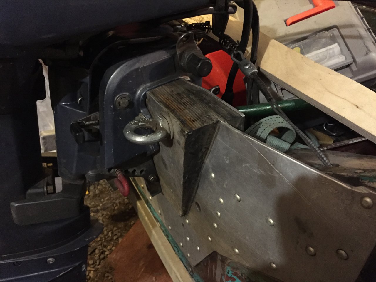

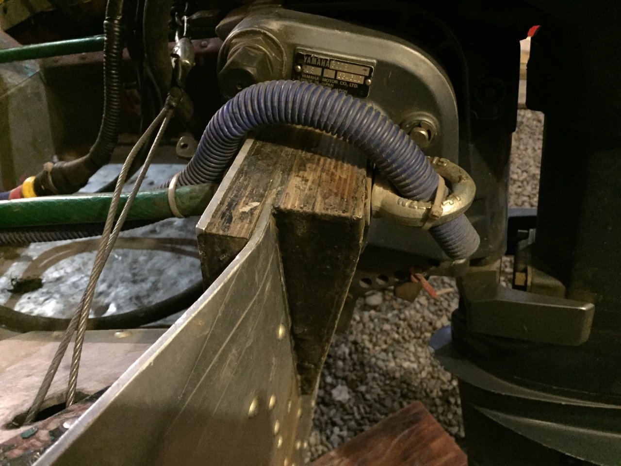

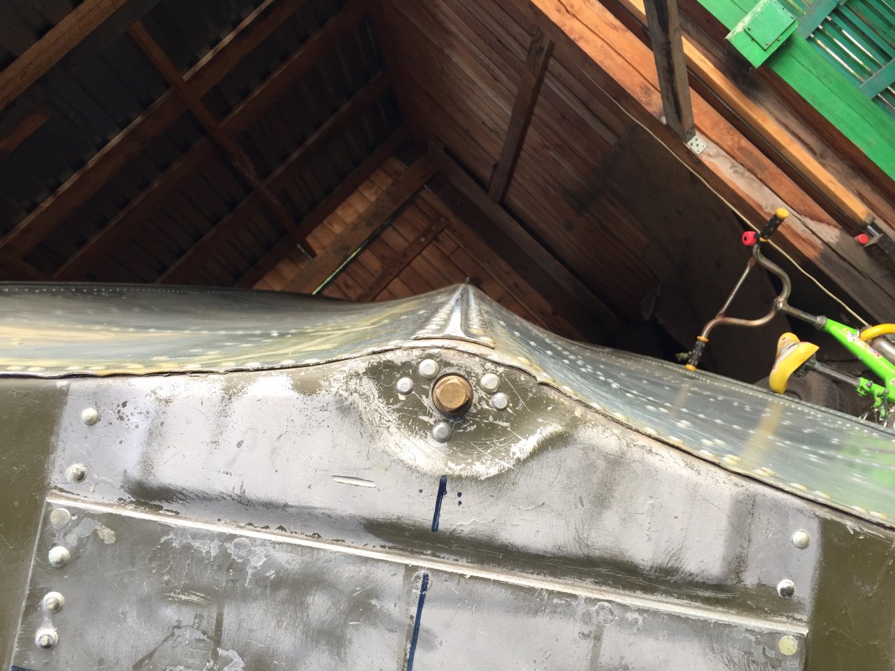

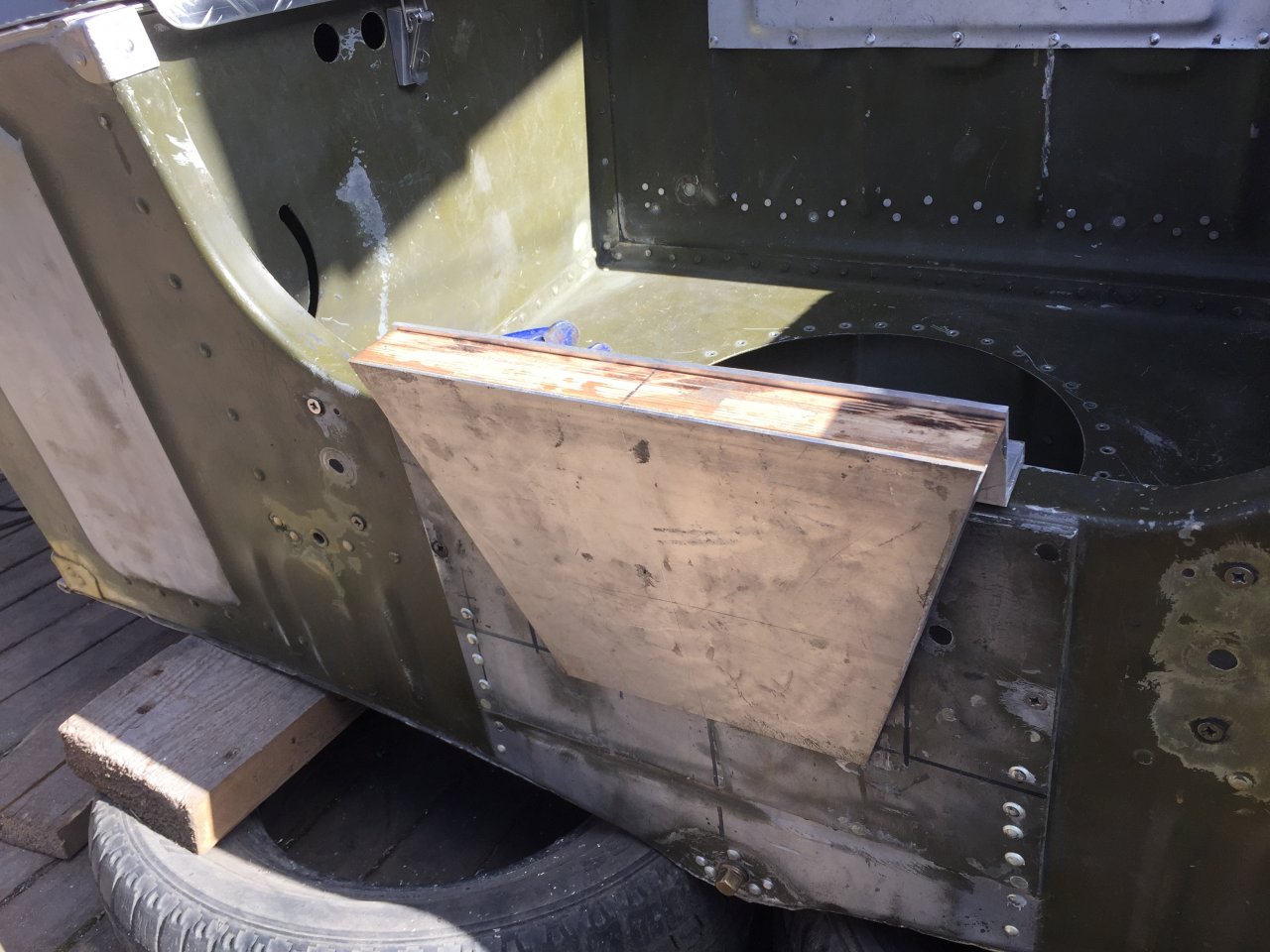

Вот на моей Обь-м стоит клин. Я делал 7лет назад. Стоит не коробит. Здесь хочу подобное!!! Это Фанера. 183534183535183536183537183538
9 716
6 493
Вот на моей Обь-м стоит клин. Я делал 7лет назад. Стоит не коробит. Здесь хочу подобное!!! Это Фанера. Посмотреть вложение 183534Посмотреть вложение 183535Посмотреть вложение 183536Посмотреть вложение 183537Посмотреть вложение 183538
Потому и не коробит. Даже клеёный щит стабильнее доски, а если правильно клеёный то совсем стабильный. Щиты из Леруа не в счёт.

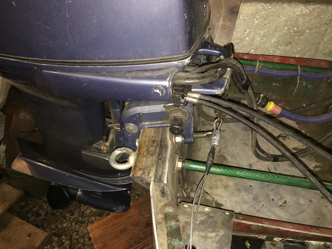

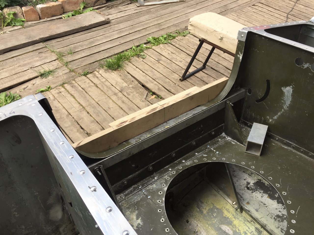

Верхнее болты крепления мотора должны попасть в родную переборку транца прогресса.

Здрасте, просветите не ведущего, зачем клин если мотор стоит на 4-й дырке?

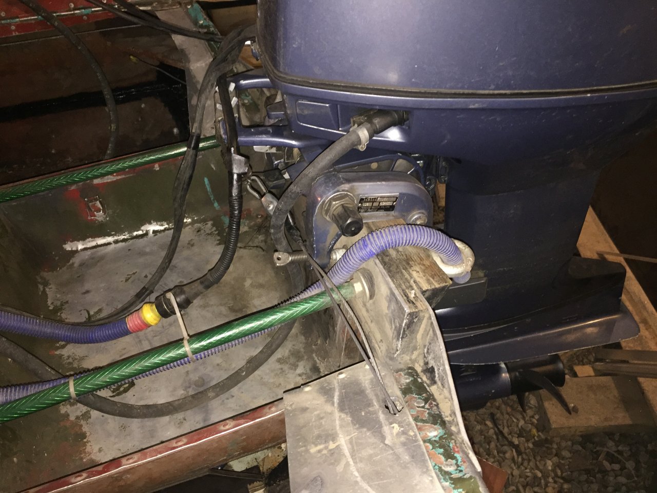

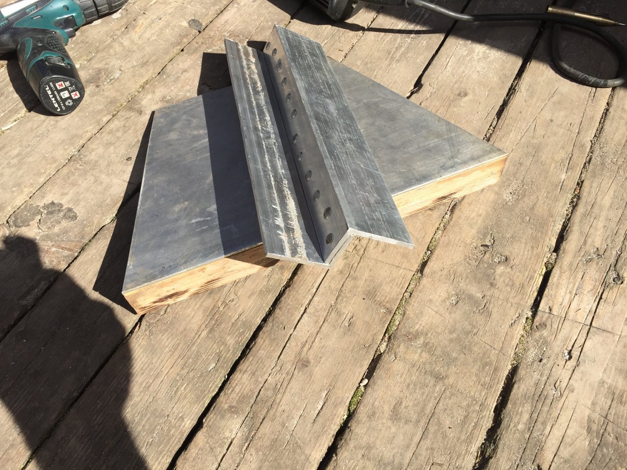

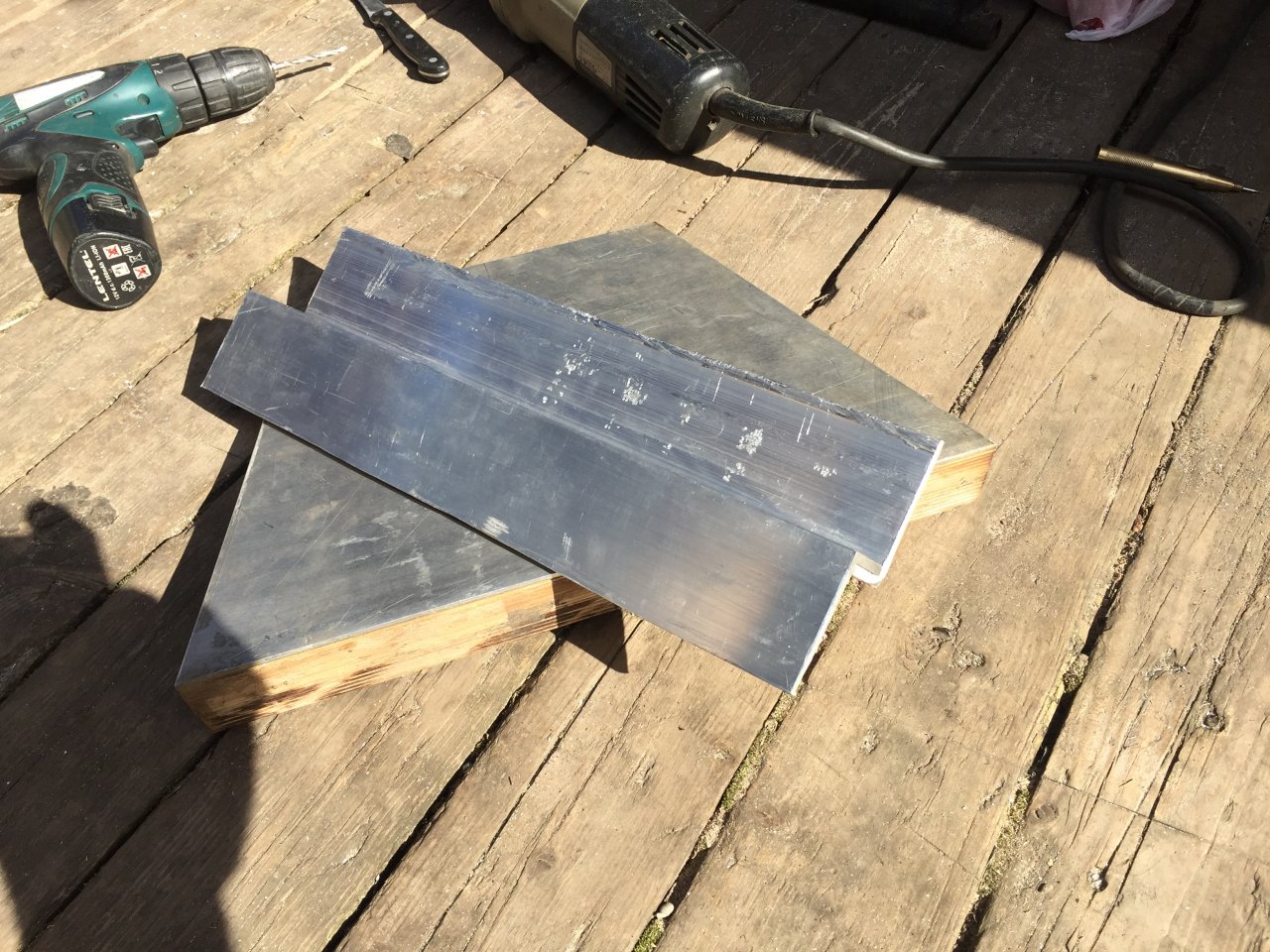

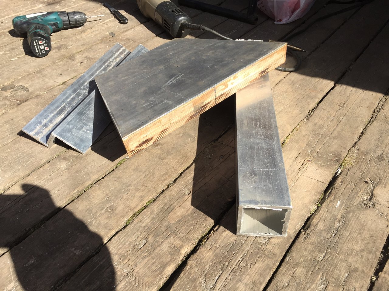

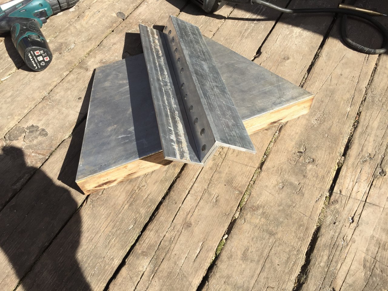

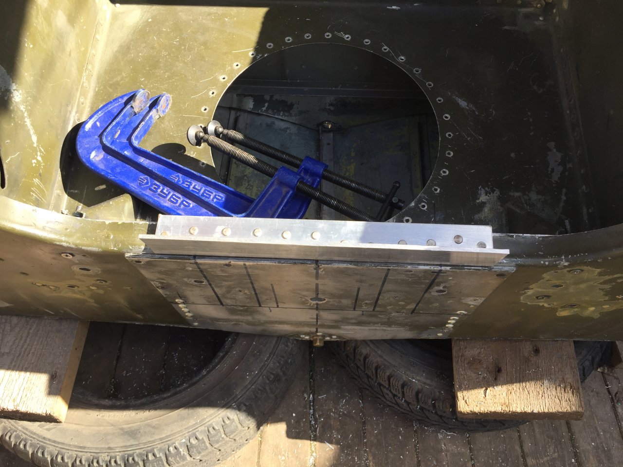

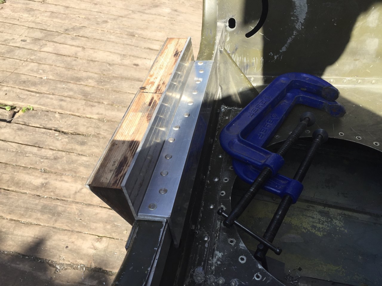

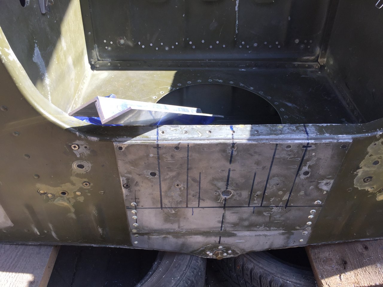

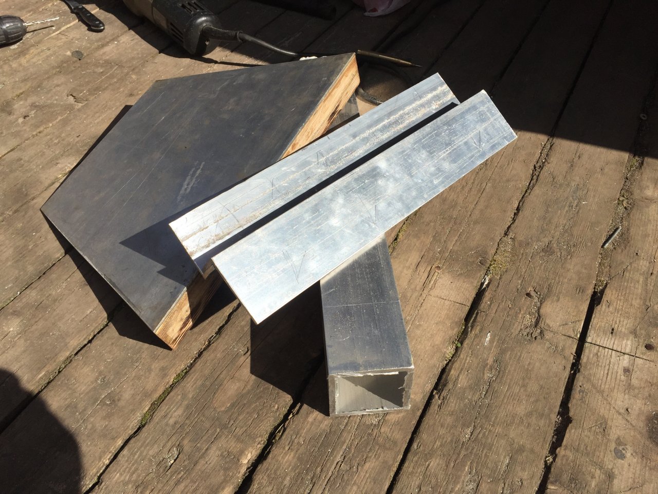

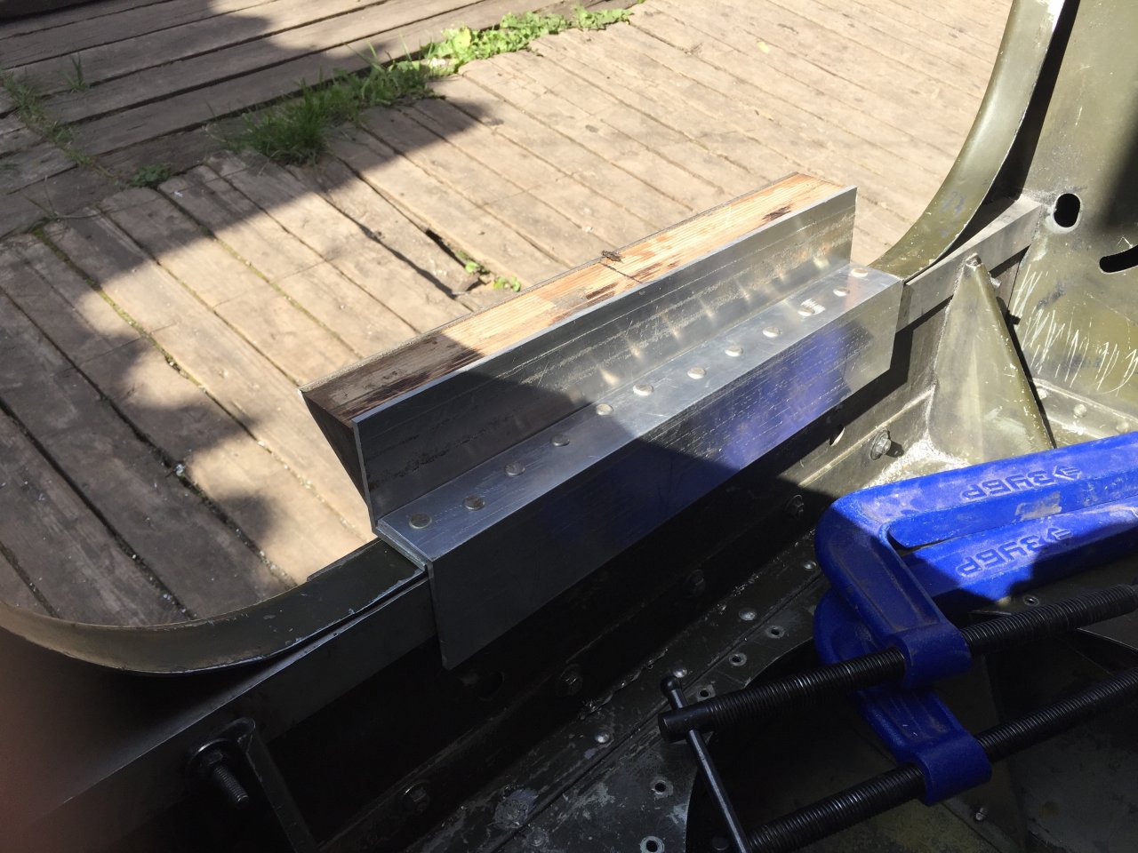

Всем Привет!!!!

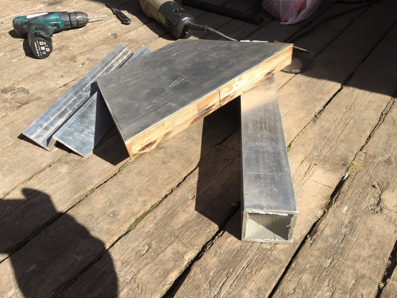

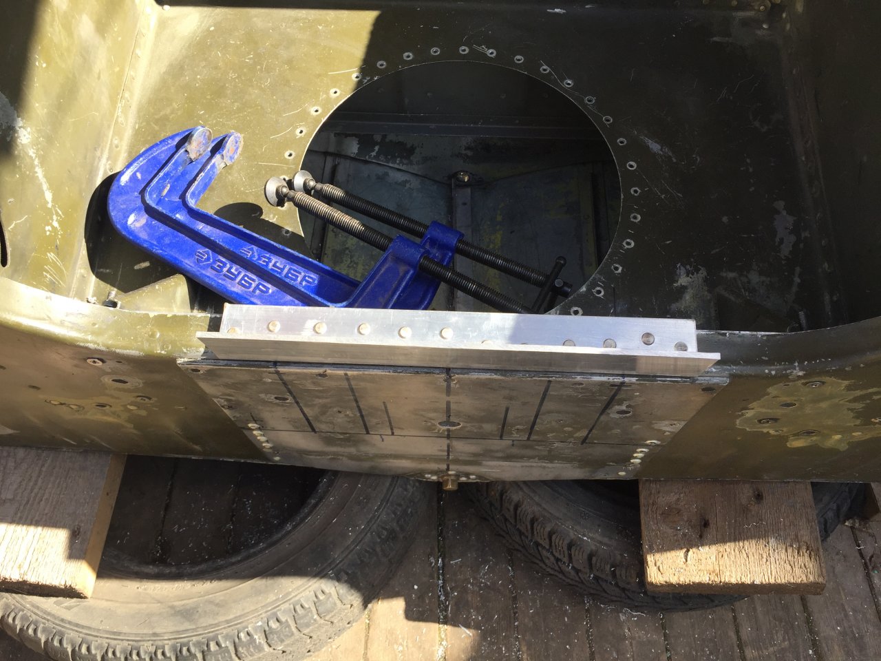

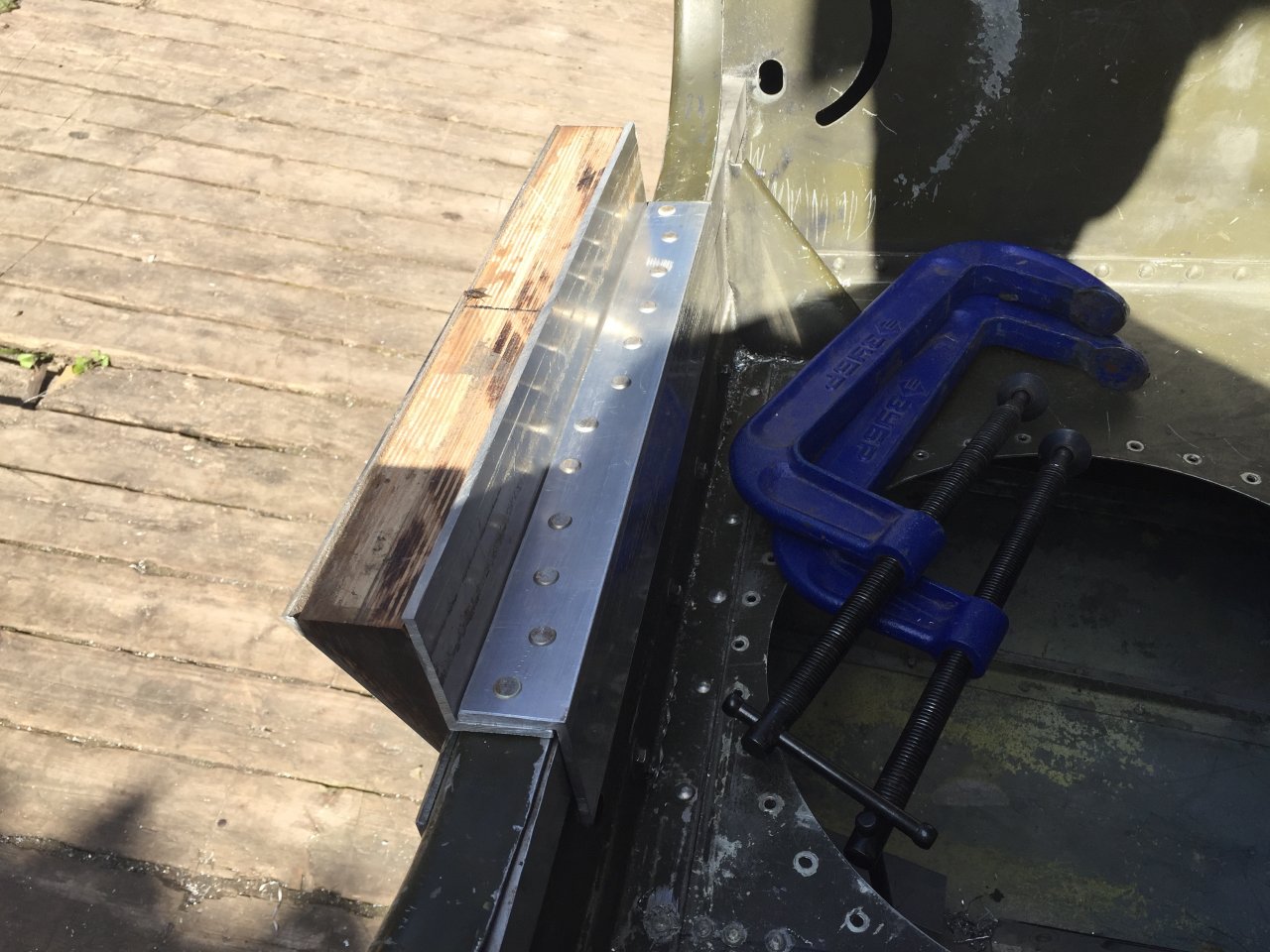

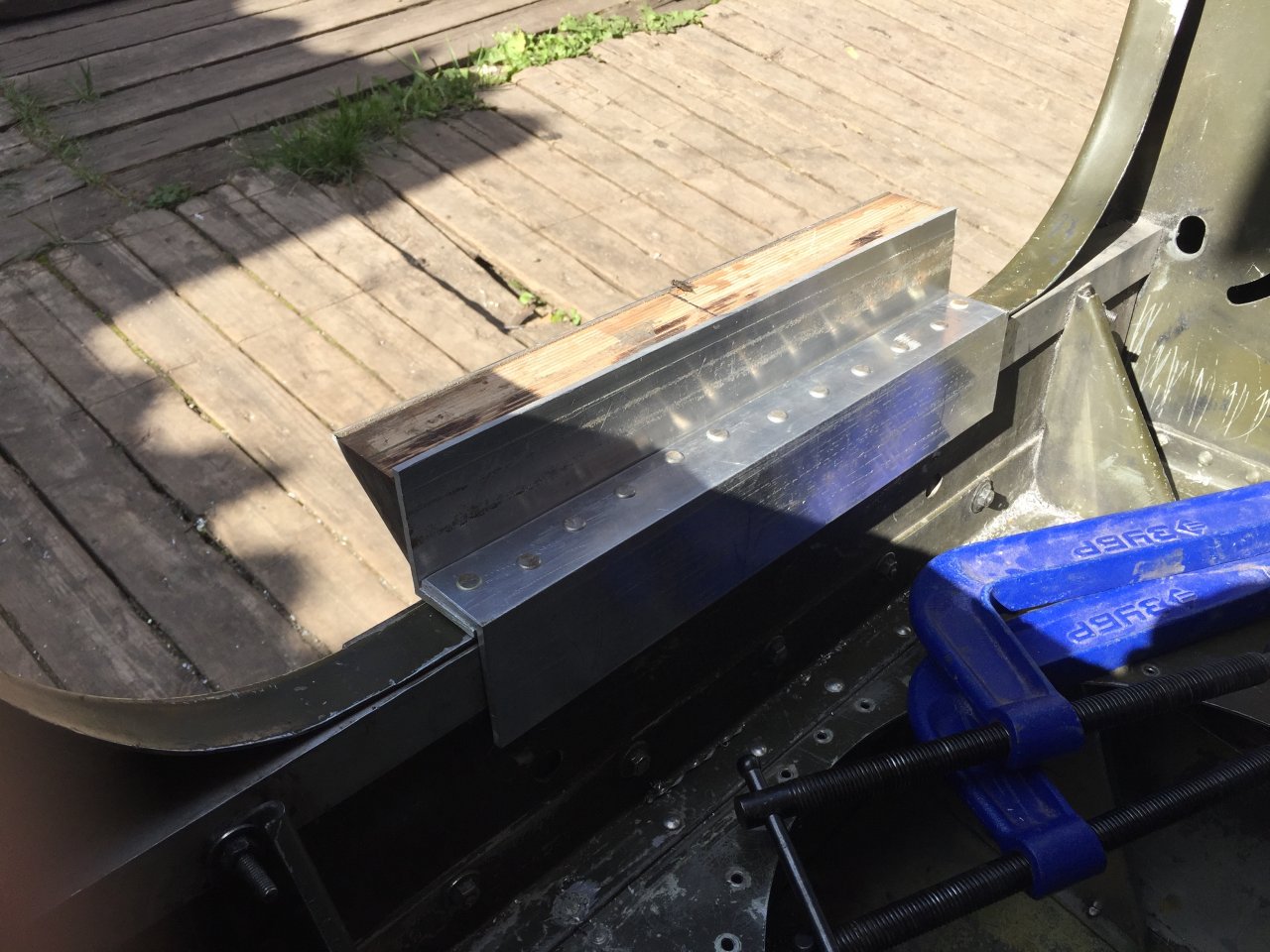

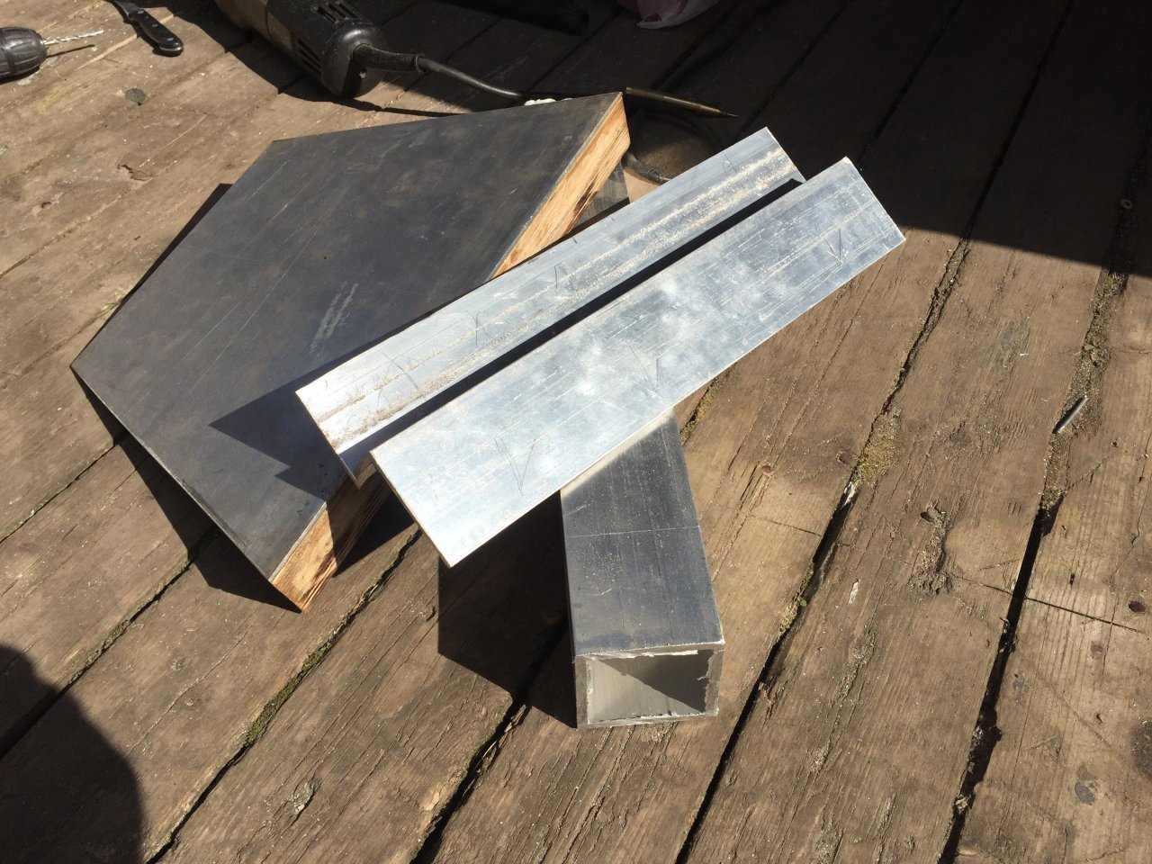

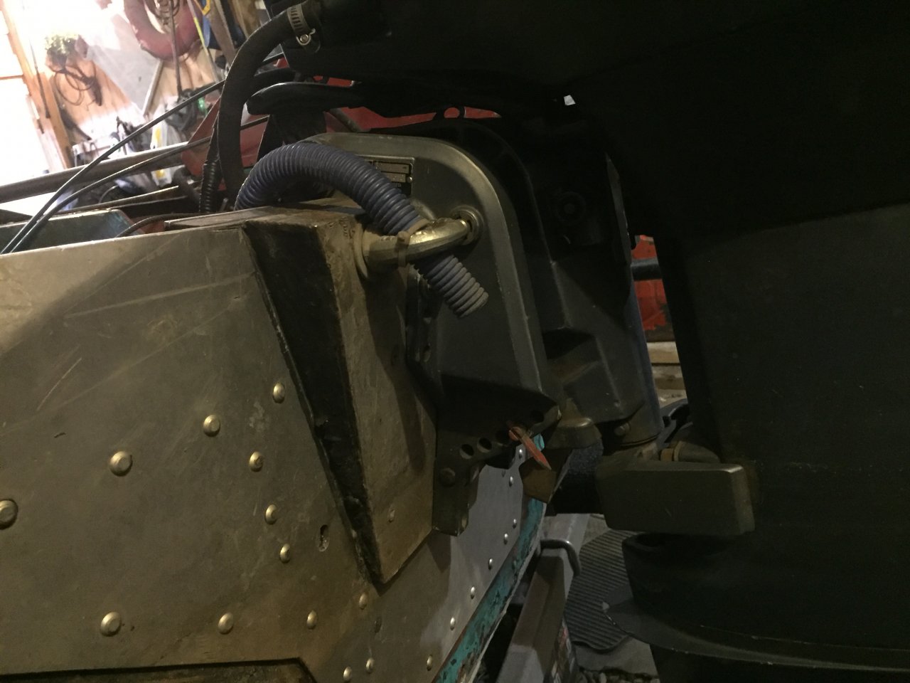

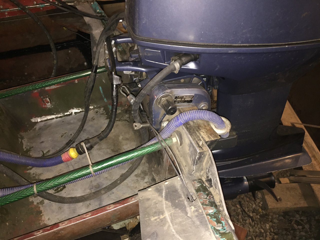

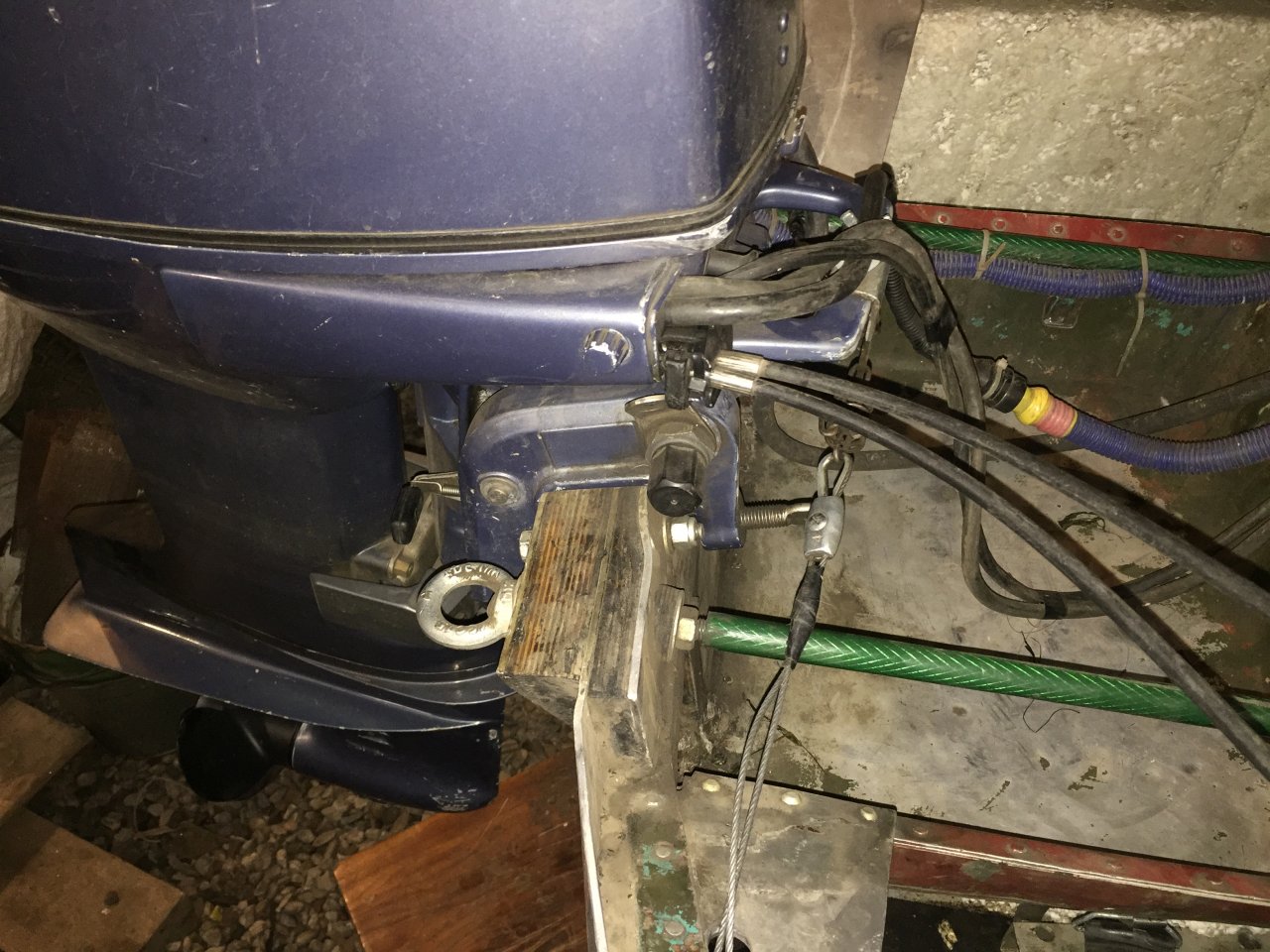

Сегодня "урезал" немного Мой клин под мотор. И подглядел крепеж к транцу. Взял квадратную трубу 60х60х4мм , обрезал её на уголки , склепал уголки буквой Z. И вот что получилось!! Прикручивать буду болтами к трансу в старые отверстия , только болтики подлиннее надо взять. Что скажете?

2 113

Цель: Правильно установить двигатель , по углу и высоте. на этой лодке . Далее , возможно поставить две шпильки в верхние свободные крепления двигателя и на переборку на всякий случай, если что не так! Но сначала надо навешать двигатель. По моим замерам верхние болты крепления должны попасть в родную переборку транца.
2 113
Я это к тому, что при установке мотора, рассчитывать на "зэтик", как на усиление, не стОит.

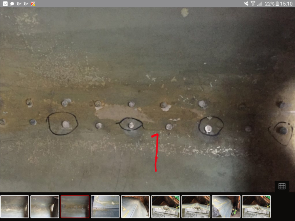

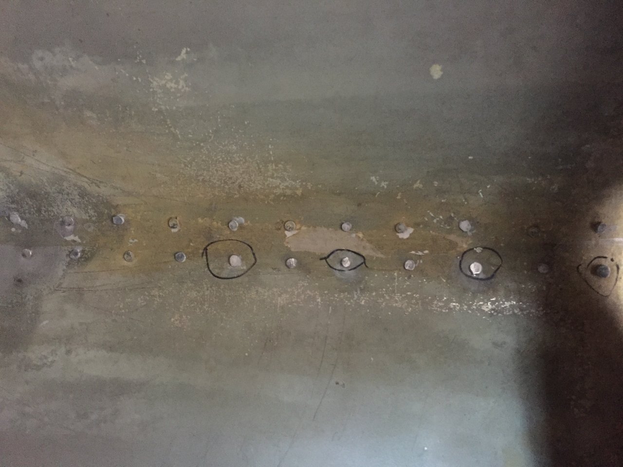

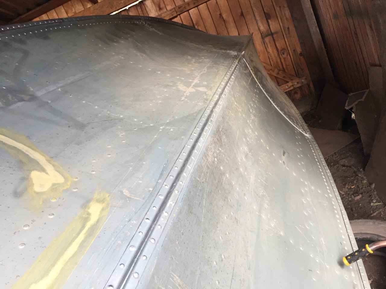

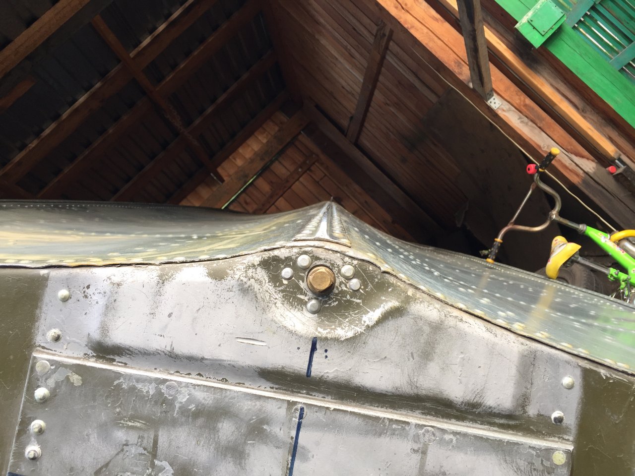

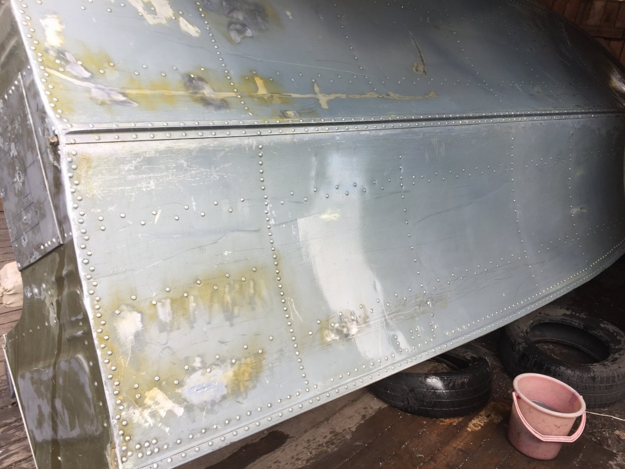

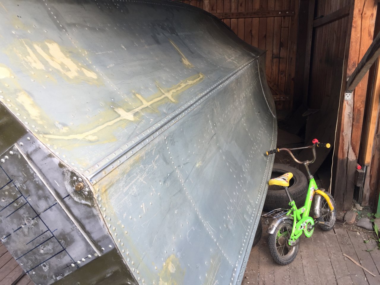

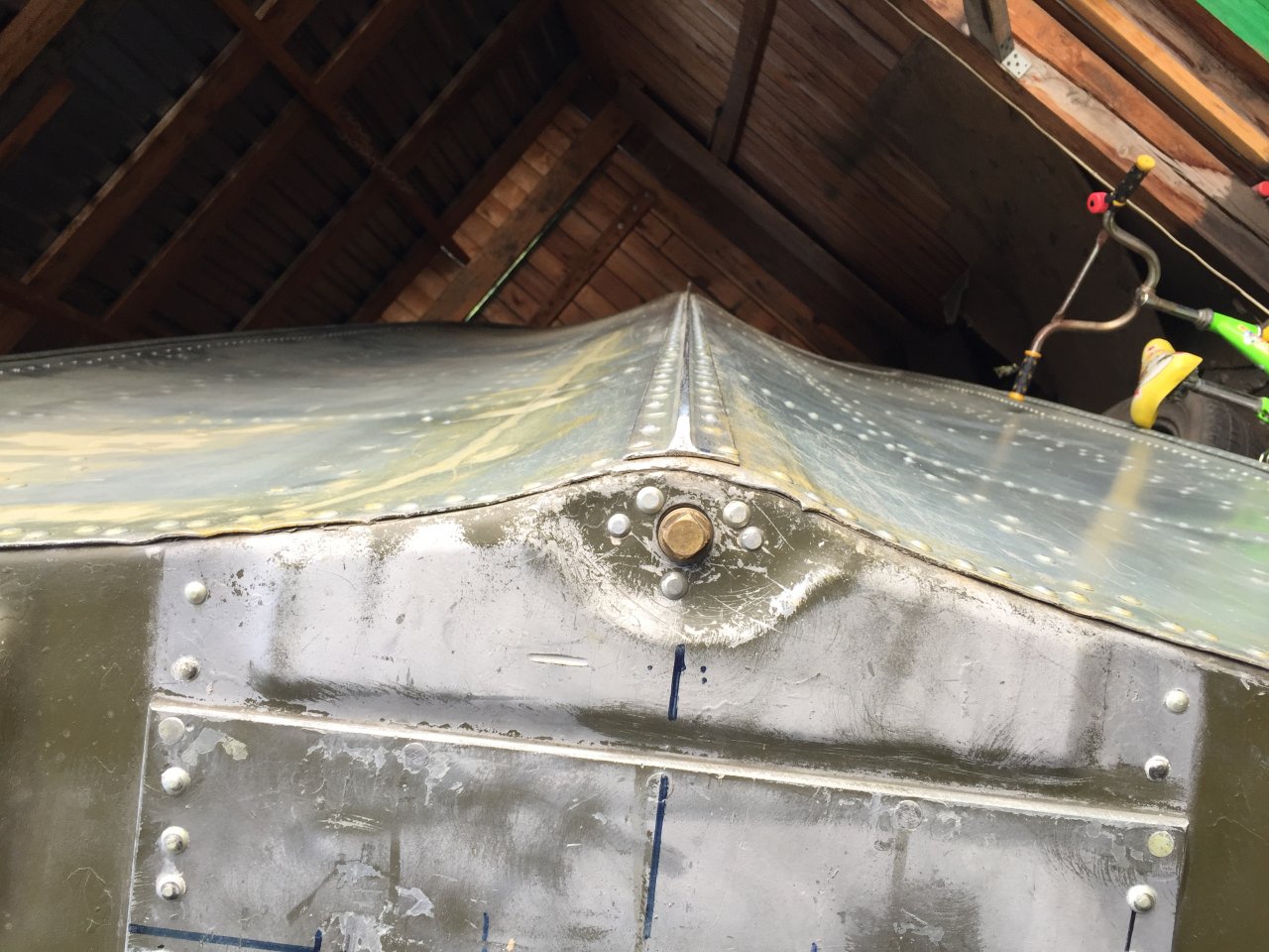

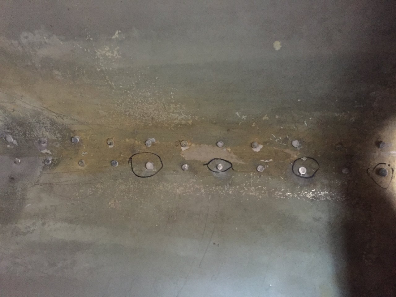

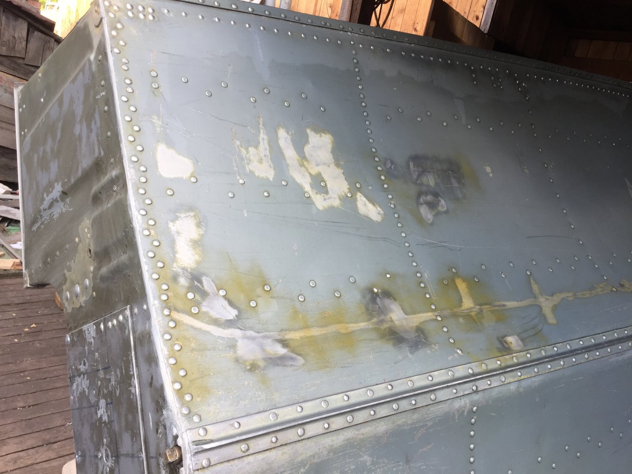

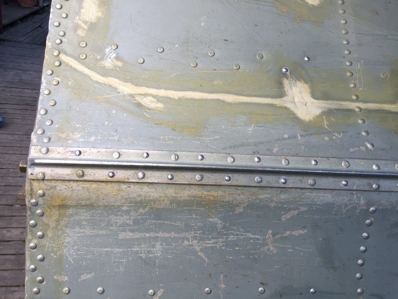

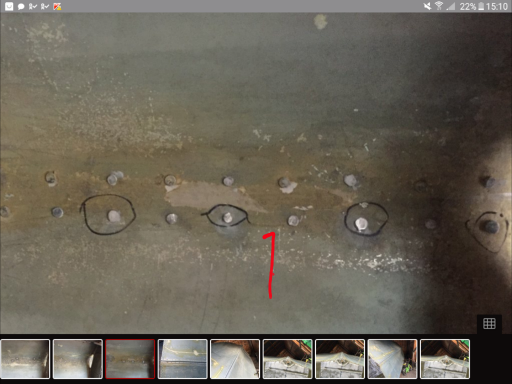

Всем привет!!

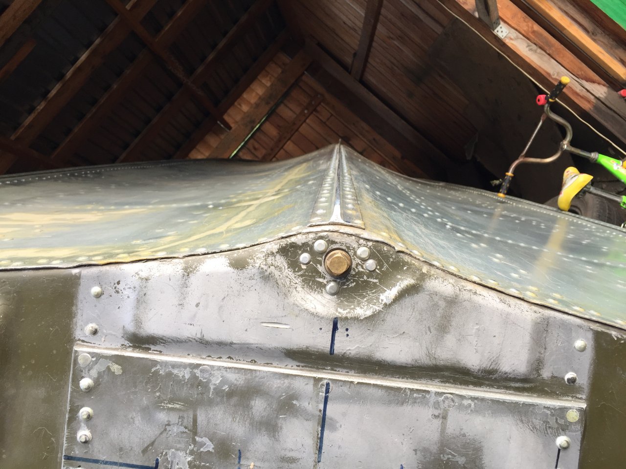

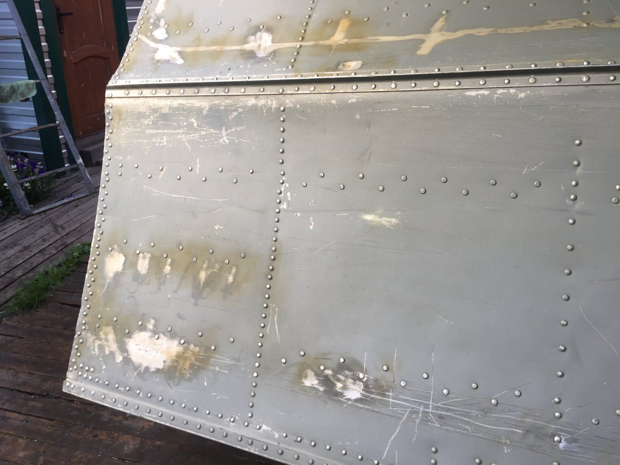

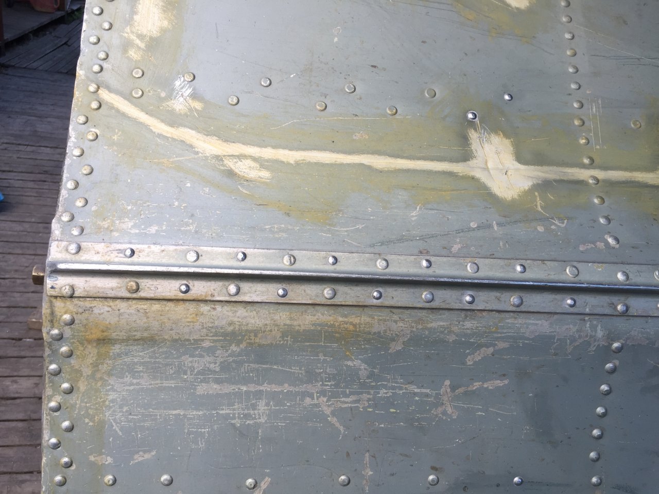

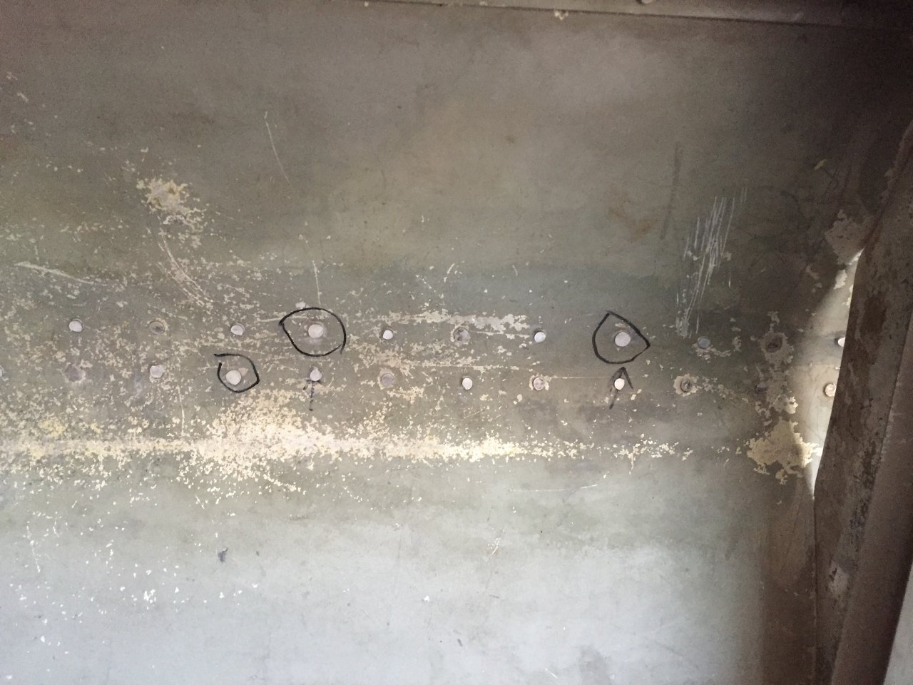

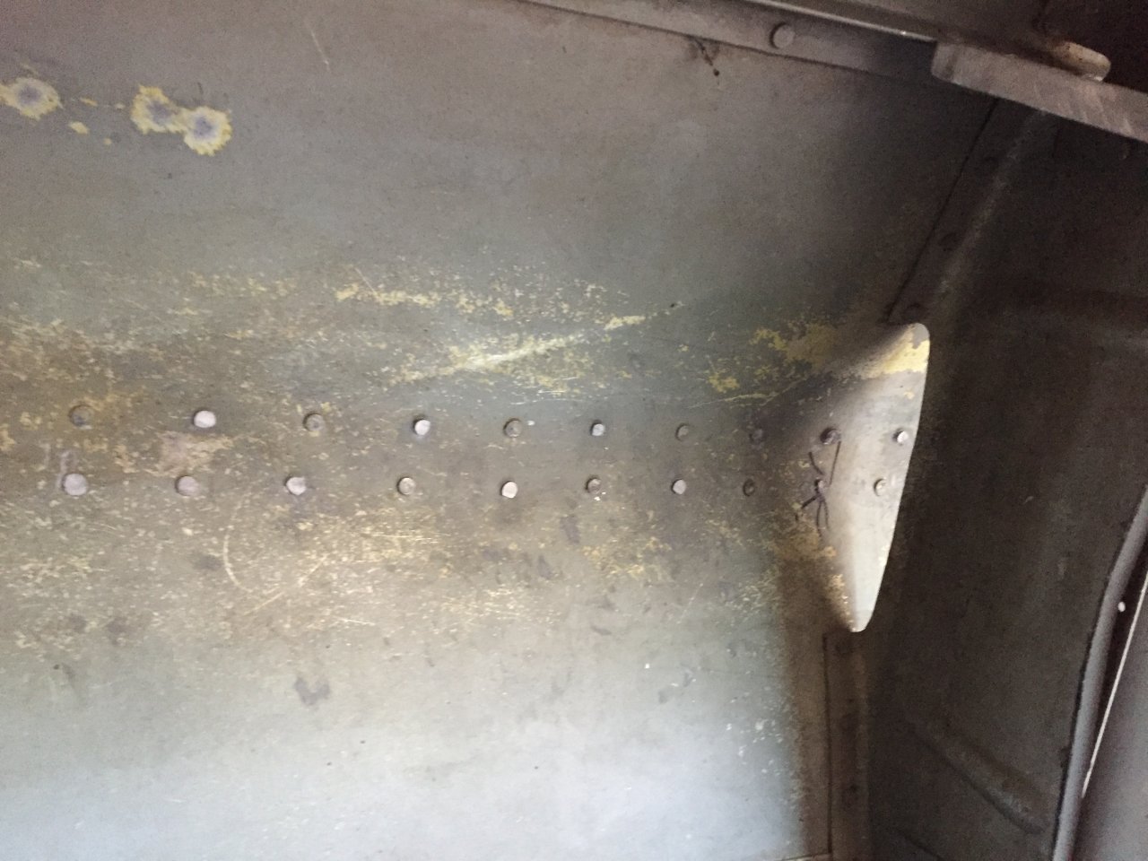

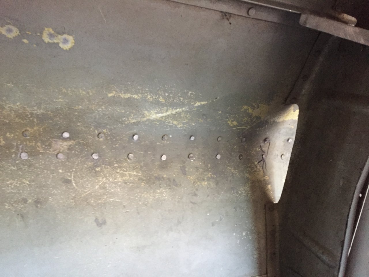

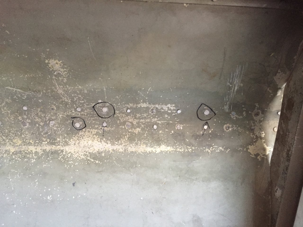

Сегодня появился мой напарник Сергей!! , и Мы проклепали киль дополнительными клепками по всей длине. Как посоветовал Олег ( герметик лез со всех щелей, из под киля). Заменили бегущие родные клепки на киле , проверив их при помощи шприца с керосином . Поставили лодку на бок и шприцевали по щелке между килем и дном. Ушло керосина , два 3-х кубовых шприца. Из нутри лодки сразу было видно какие клепки мокрят.
Немного фото:
183739183740183741183743183744183745183746183747183748
Oleg_samara
18.01.2017
2 892
2 474
Виталий это не трещина ? Если да , то накладку сверху положи на герметике с дополнительным рядом сбоку заклепок .
Керосином на будущее не надо , он тиоколку разъедает, хотя на многих под тавриком ее просто не поставили , но под шпангоутами и в скулах с транцем стоит .

Привет Олег!!
Нет! Это не трещина. Просто царапинка!!
Про растворение керосином герметика читал , на ус намотал.
Под килем не было тиоколовой ленты , поэтому и решил керосином по минимуму проверить и заменить текущие клепки.
К стати, попробовал "Герметик Новол" в керосин. Свежий герметик в керосине через полчаса растворился в молоко.
2 113
Редкий случай, когда не соглашусь с Олегом, про керосин и тиоколку.
На старых лодках даже рекомендовали иногда так делать - проверить швы "на керосин" и через день\ два слегка протянуть клёпки. Керосин растворяет\ размягчает старую высохшую тиоколку и по размягчённой идёт протяжка клёпок, за день\два керосин испаряется и тиоколка обретает "вторую жизнь", естественно керосин лить в разумном количестве, чтобы не вымывать связующие в- ва из тиоколки.

Привет Олег!!
Пройди антигравием НОВОЛ все швы по клепкам изнутри, а снаружи загрунтуешь и покрасишь Викой - течи исчезнут совсем.

Спасибо!!!!
Уже вылечил течь заменой шести заклепок на киле. Сейчас везде сухо. Осталось промазать швы герметиком и загрунтовать..

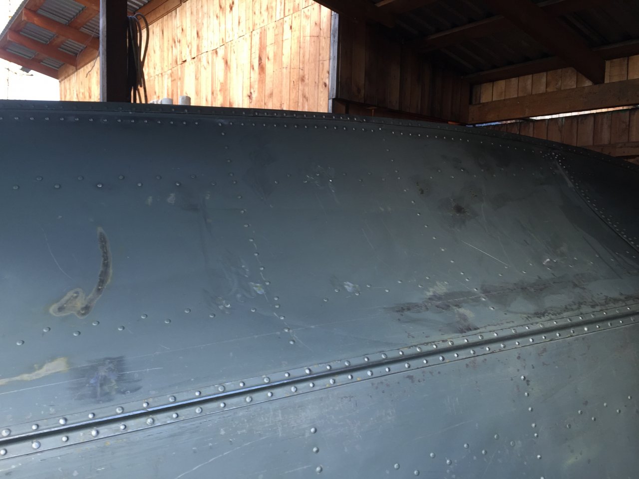

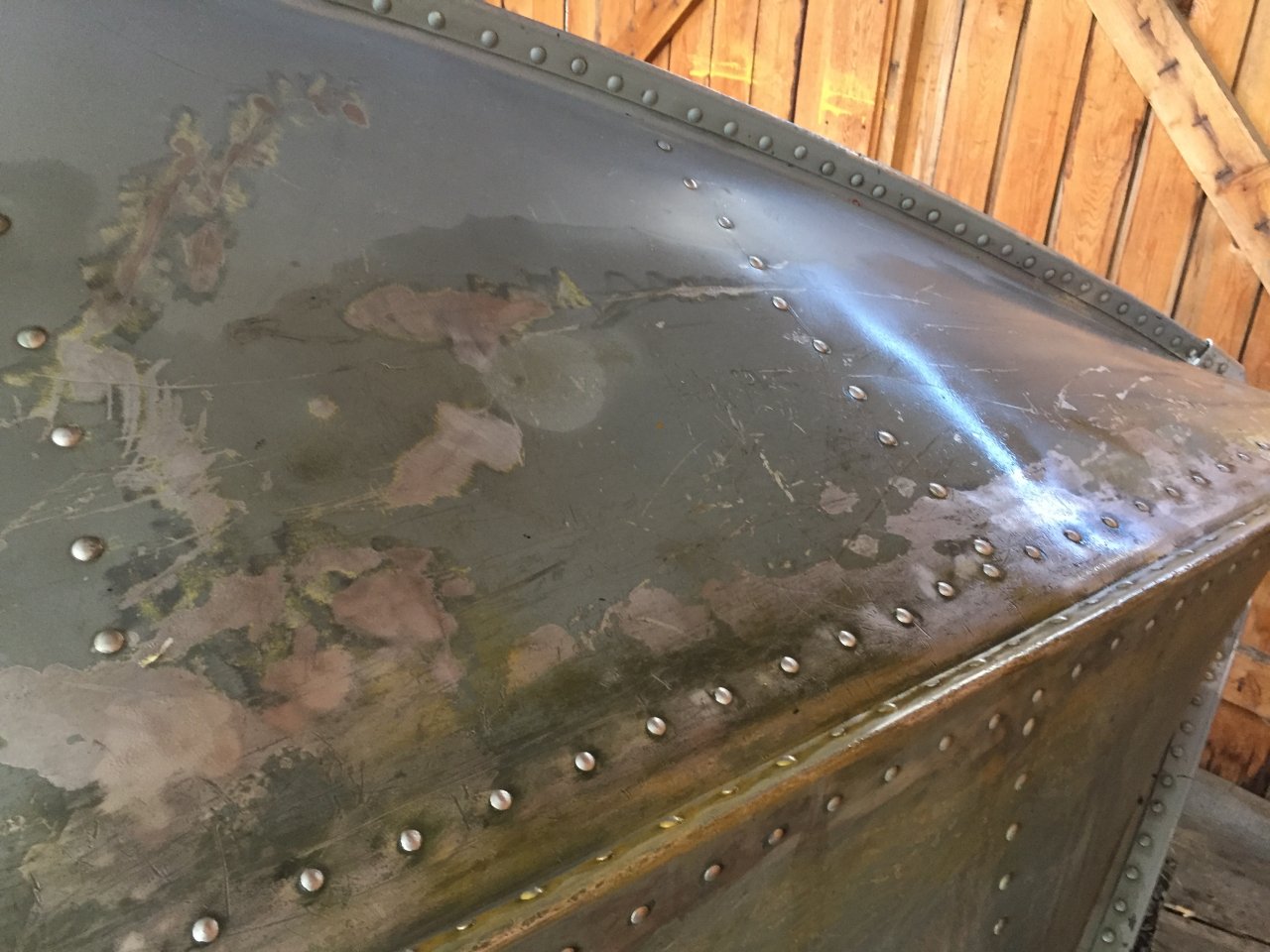

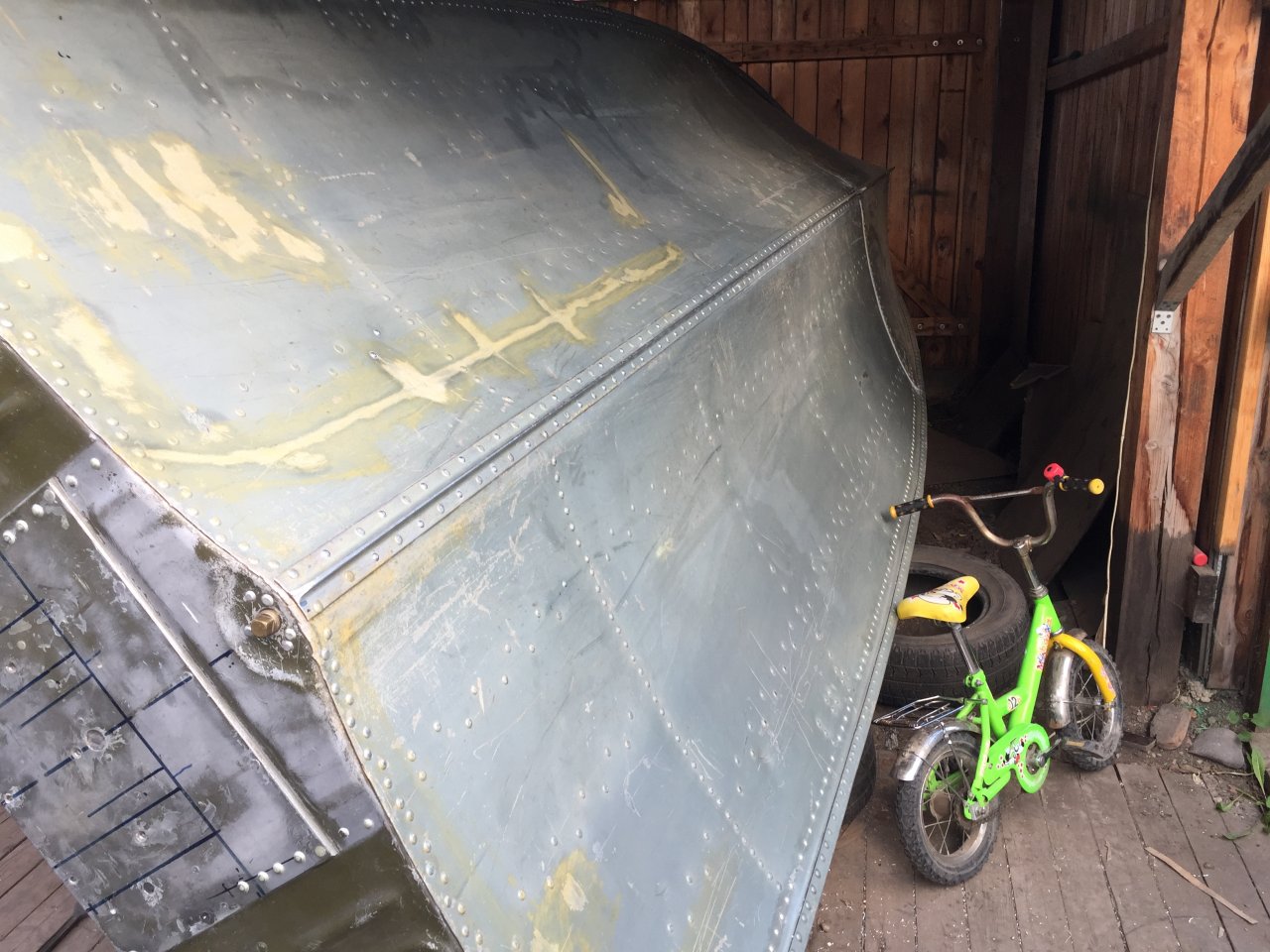

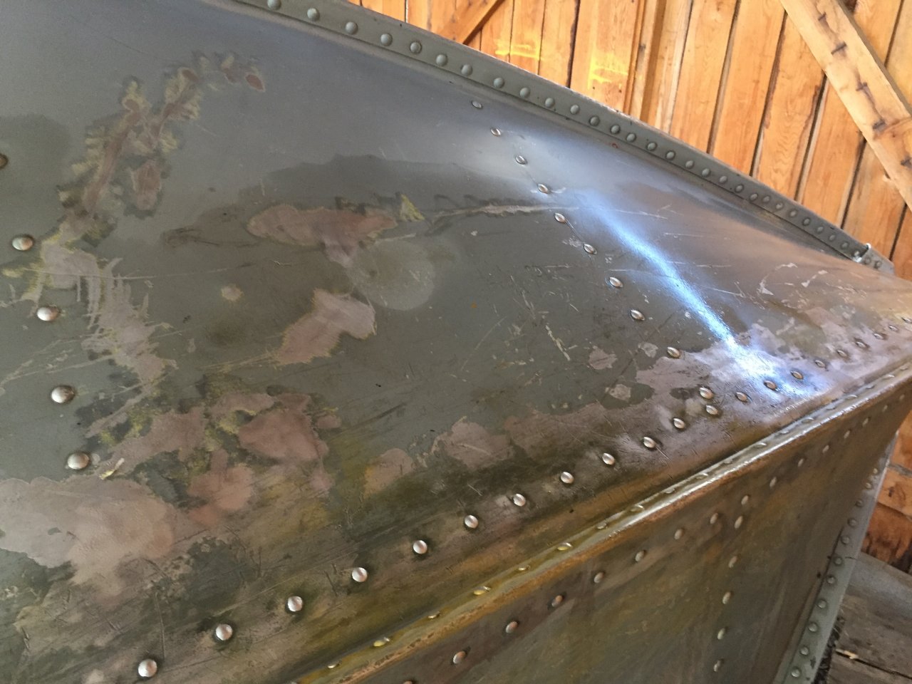

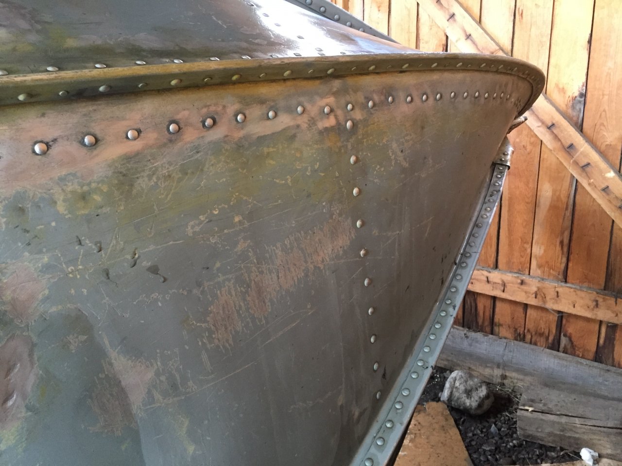

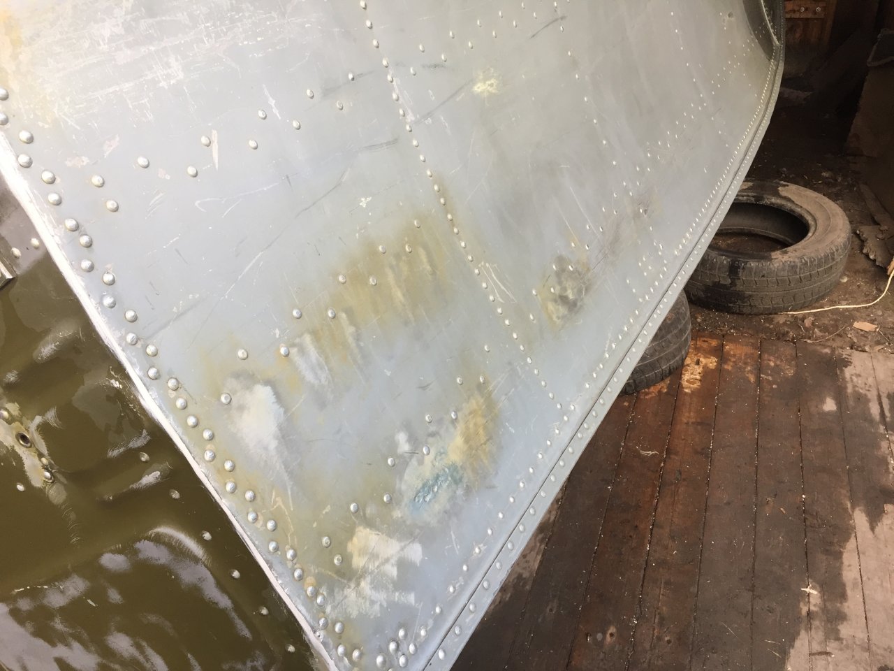

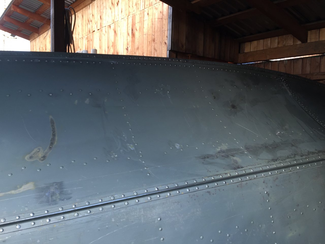

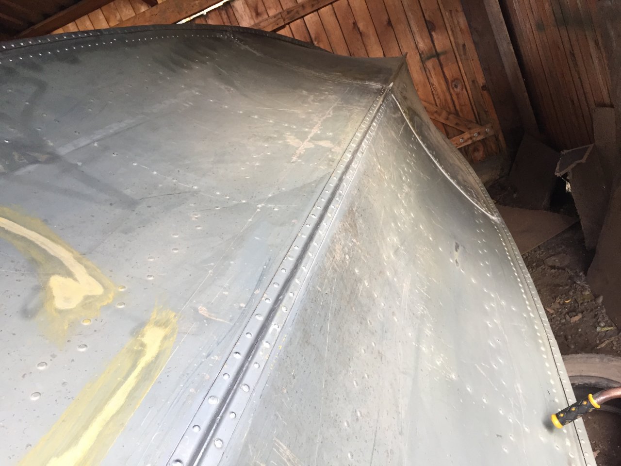

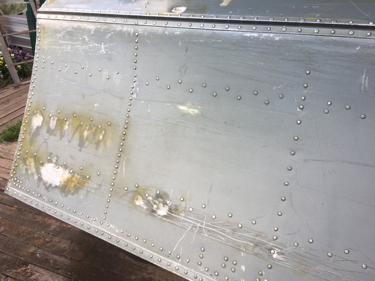

Всем привет!

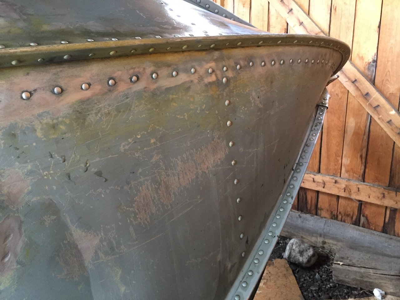

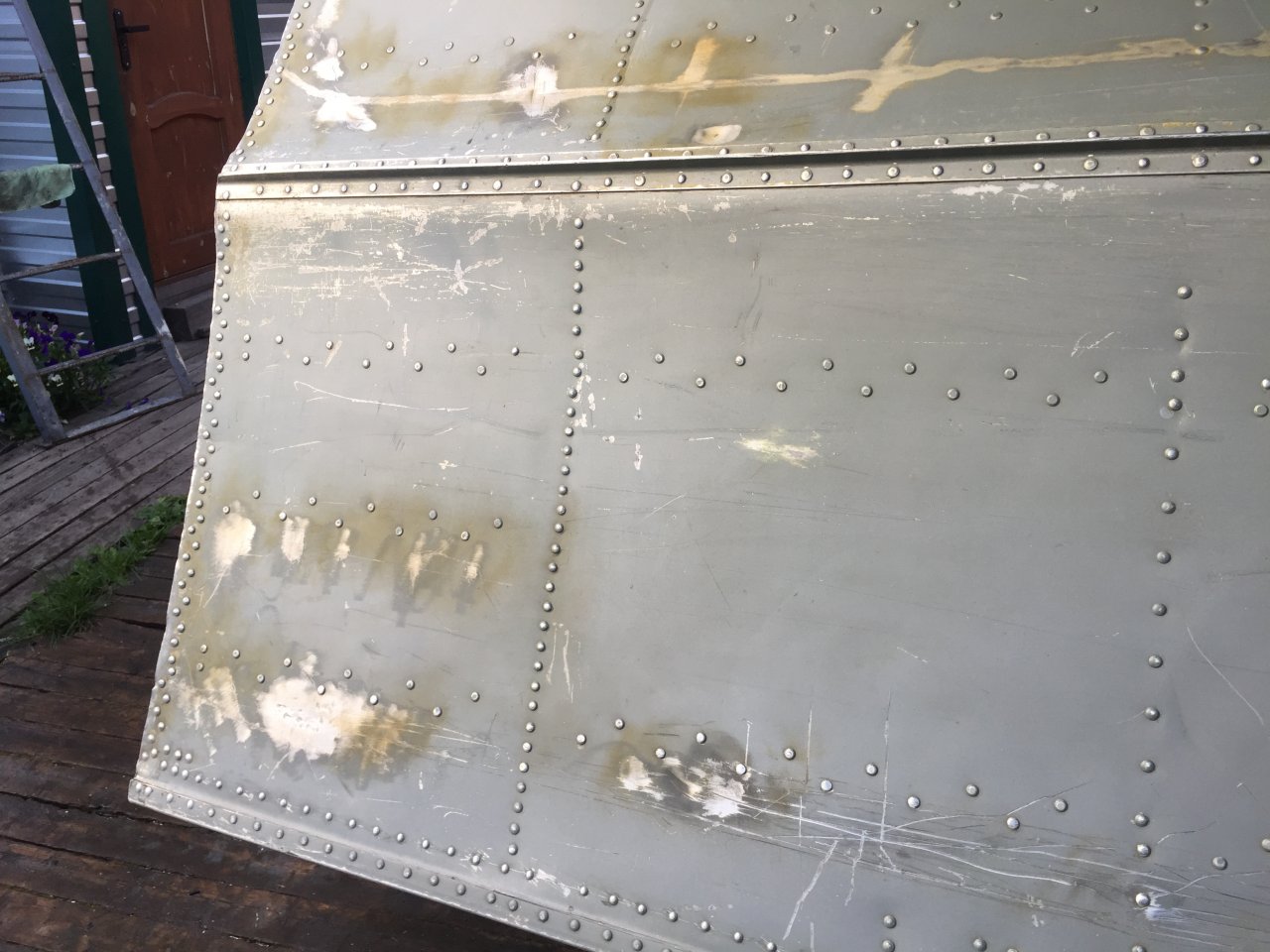

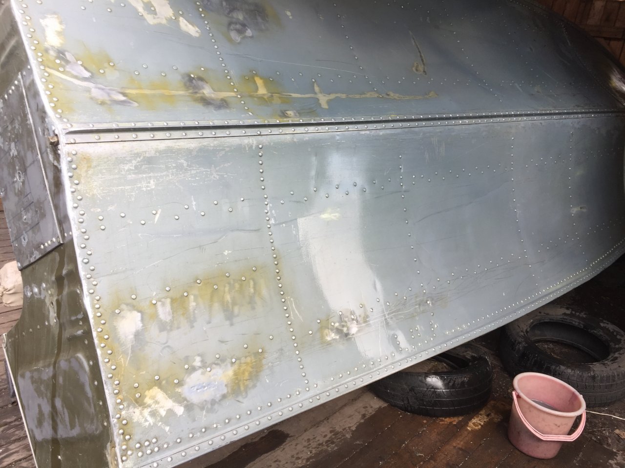

Вот думаю начать прдготовку корпуса к покраске, чем раньше не занимался " новичок".

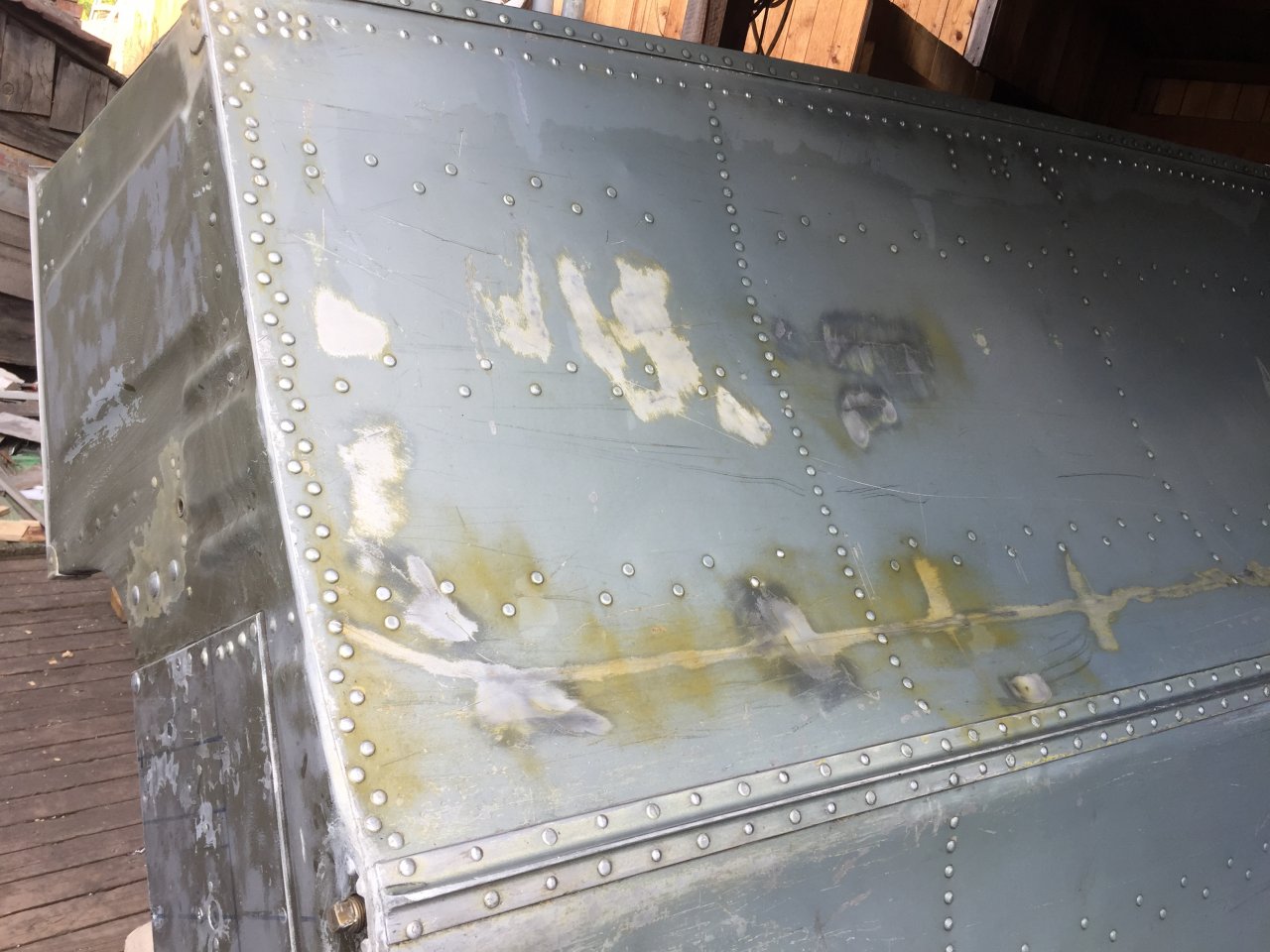

Хочу начать с днища. Как вы думаете не стоит обдирать его до железа? Заматовать скотч-брайтом , покрыть протертые места кислотным грунтом и далее акриловым полностью дно. Взял акриловый грунт "реофлекс" 4+1 литровую баночку попробовать.
Фото днища маленько потер его скотчем красным:
184144184145184146184147184148184149184150184151
1 886
Всем привет!
Посмотреть вложение 184144Посмотреть вложение 184145Посмотреть вложение 184146Посмотреть вложение 184147Посмотреть вложение 184148Посмотреть вложение 184149Посмотреть вложение 184150Посмотреть вложение 184151
Литровой баночкой необойдешся, р80 на фрикционку и вперед драть , до дюральки , если не завод краска
8 540
3 283
80-ка уж больно крупные риски оставит.240 с водичкой-самое то.И быстро и грунтом перекроется.
