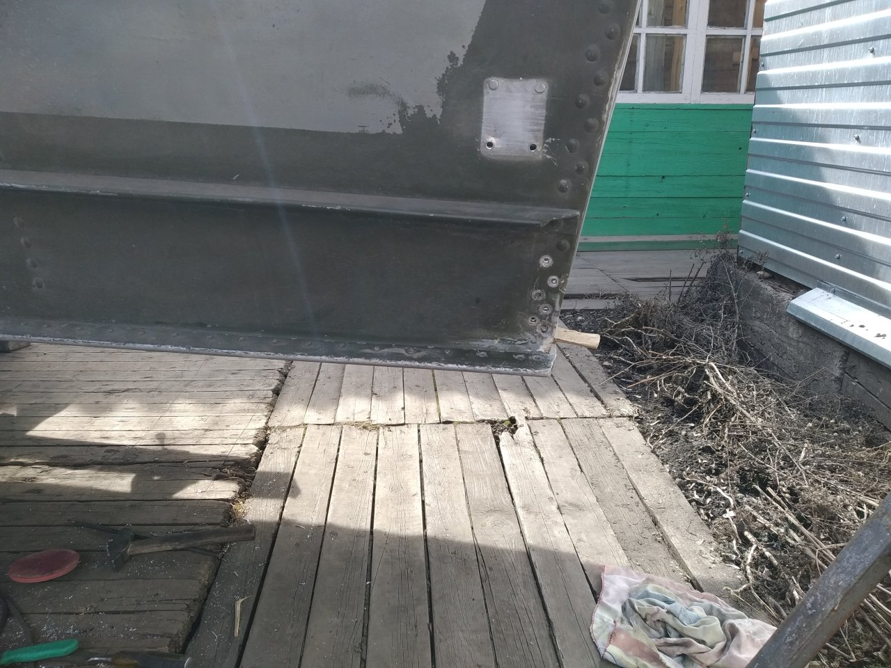

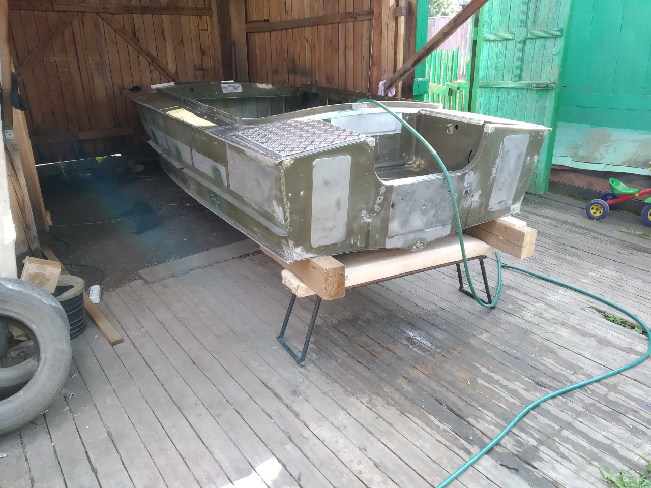

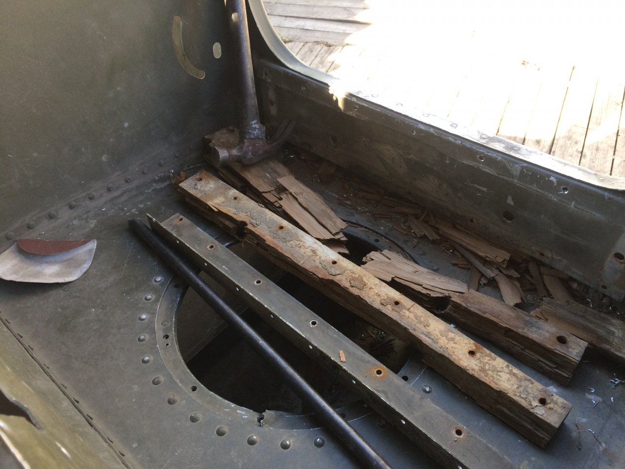

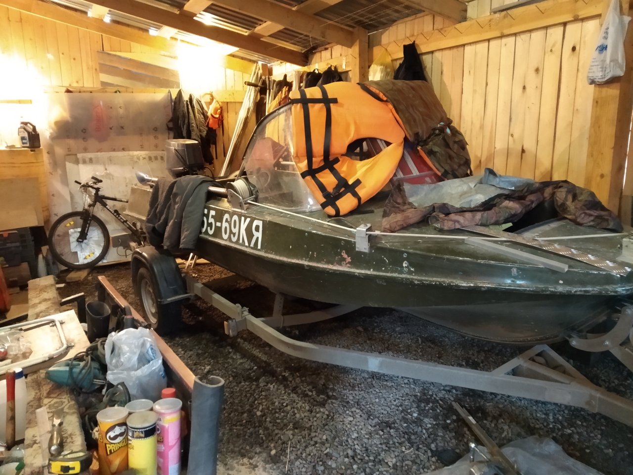

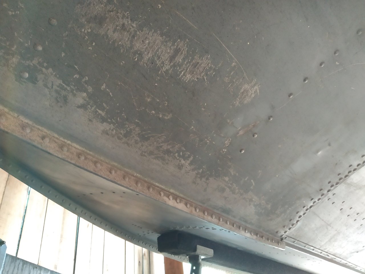

Приобрел прогресс вот в таком состоянии:
161958161959161960161961161962161963161964161965161966161967161968161969

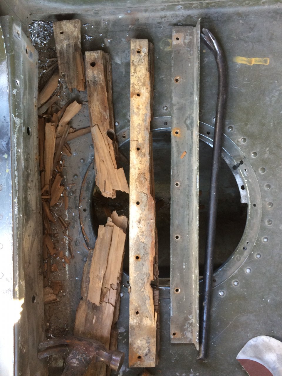

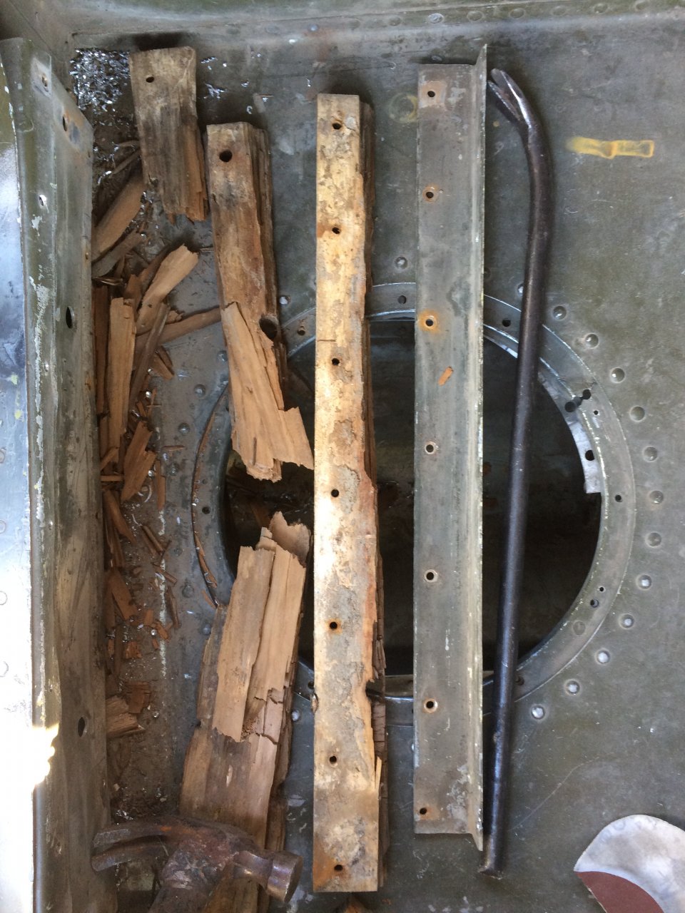

Далее начал процесс удаления всех сгнивших железок и сгнившей доски транца .
161970161971161972161973161974161975161976161977161978161979161980161981161982 Вот пока лимит вставляемых файлов истек!

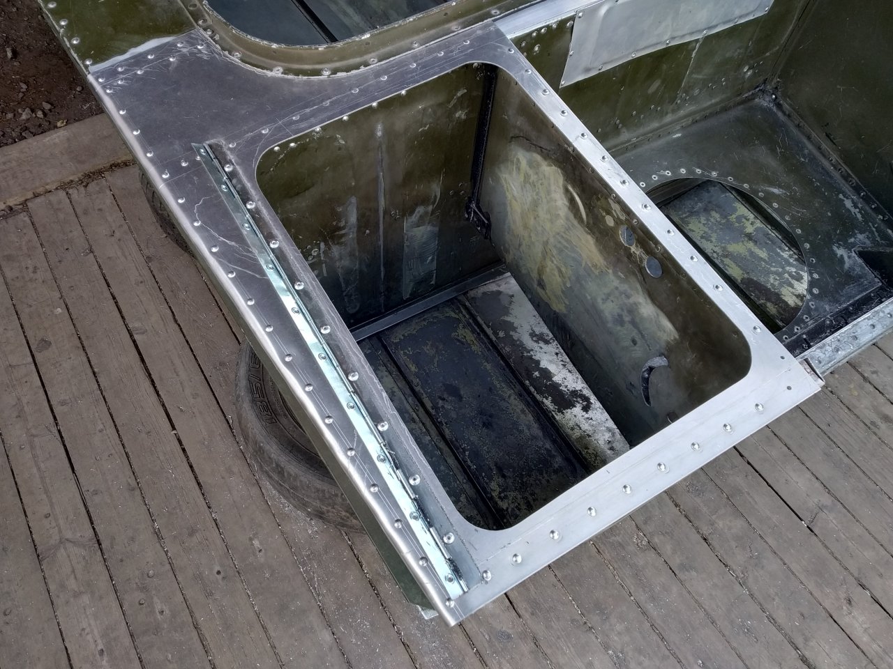

Далее отогнул скулы:
161983161984161985

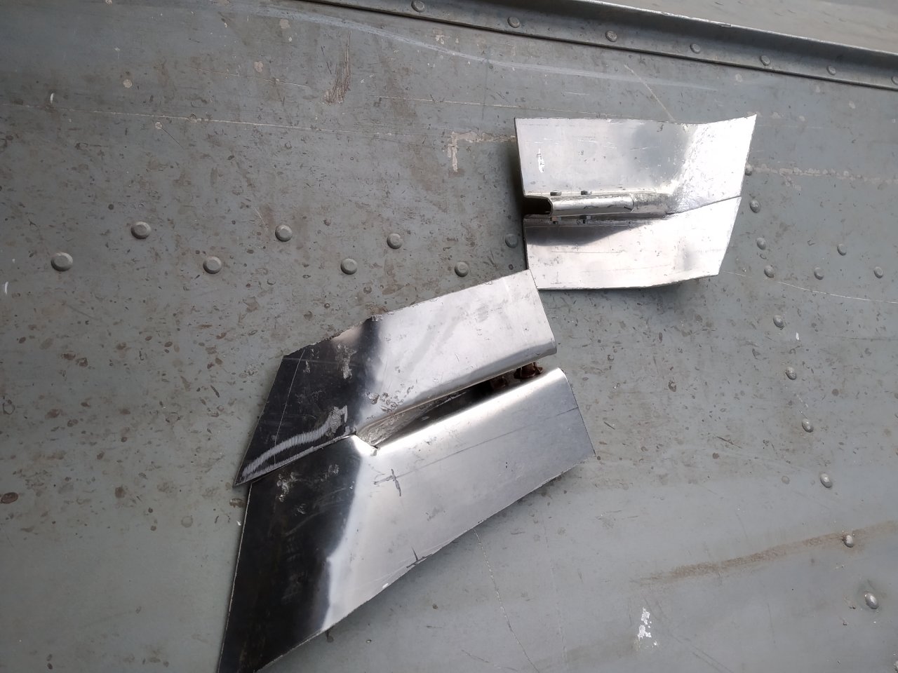

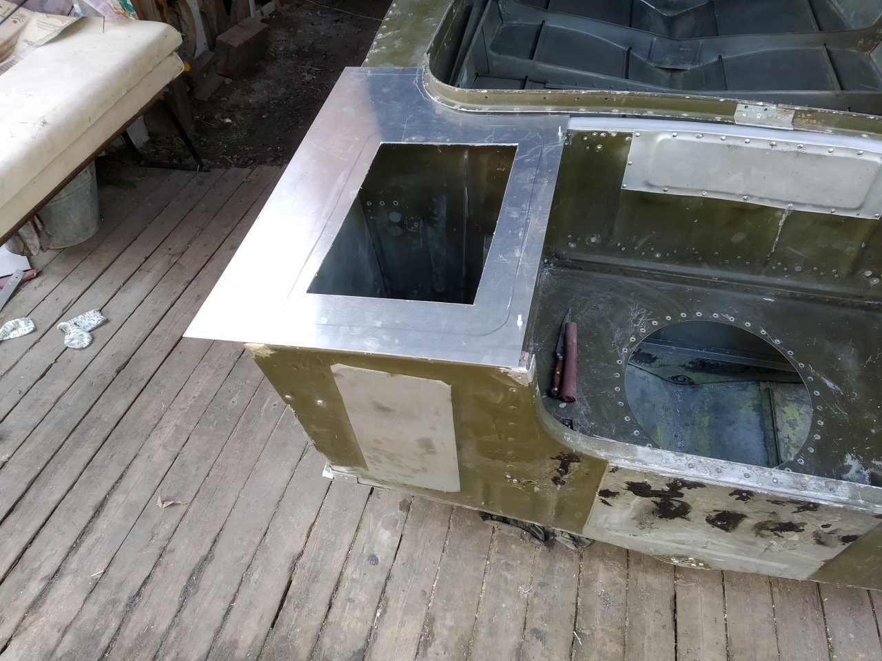

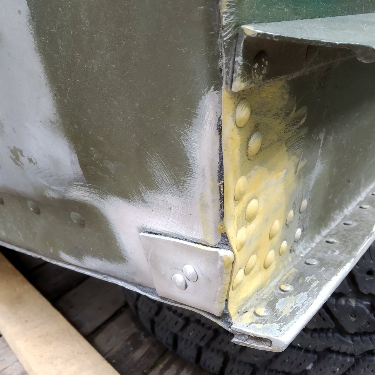

Были изготовлены и сварены уголки из АМГ :
161986161987
сваривать стык уголка возил к аргонщикам.
Уголки приклепаны на клепки заказанные у Зверева. Промазаны полиуретановым герметиком новол 630.
161989161990161991

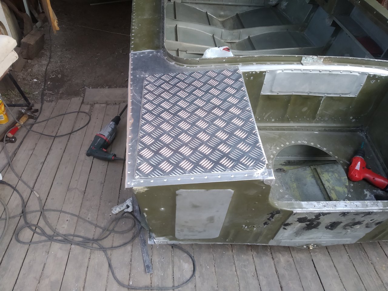

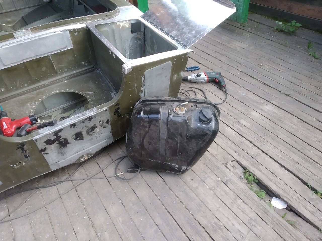

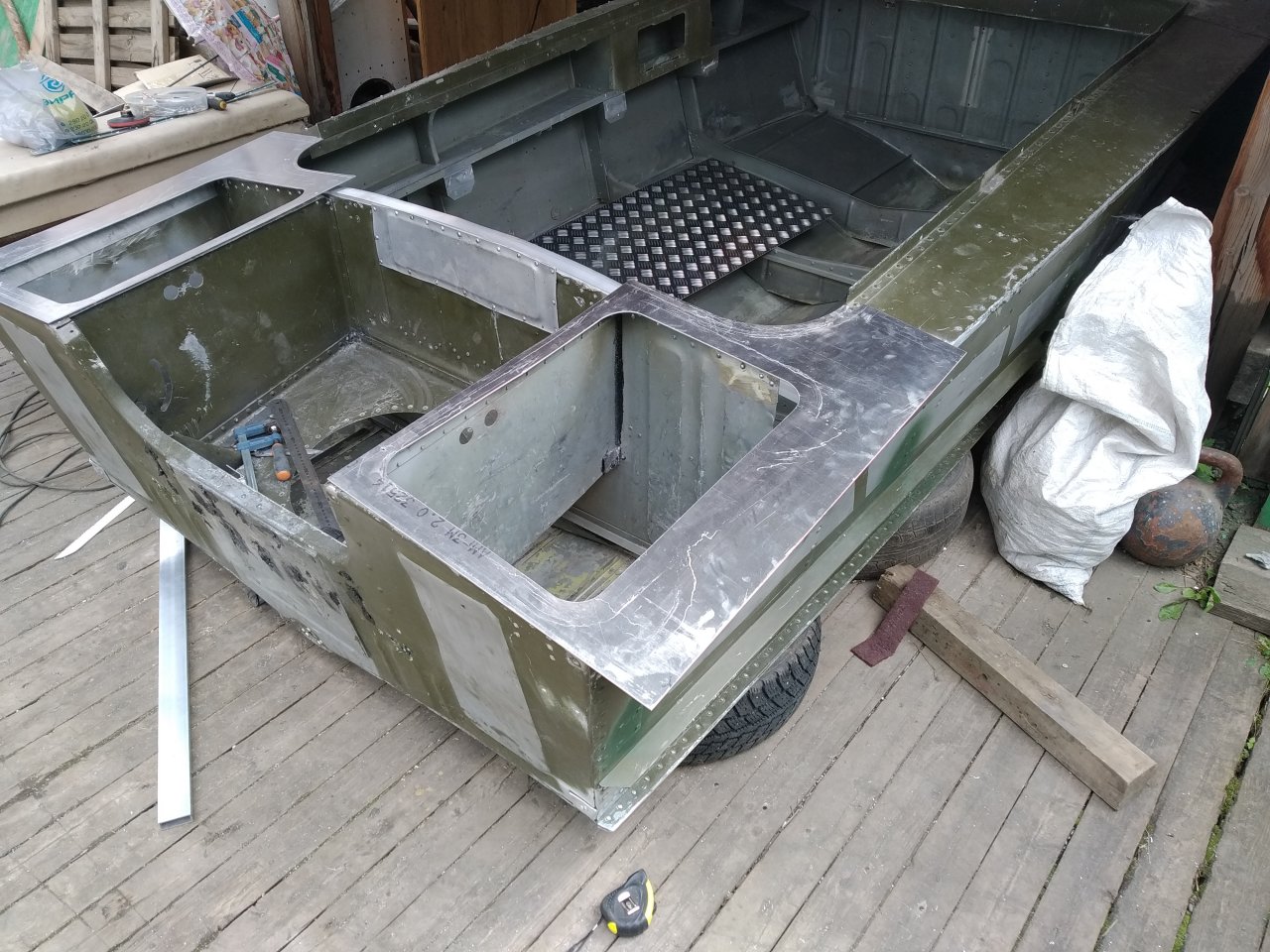

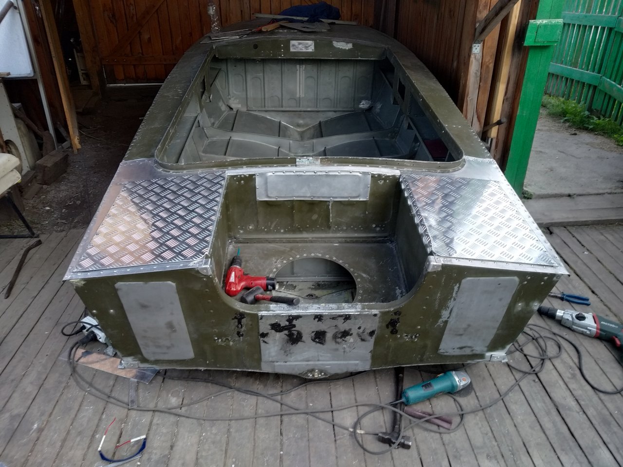

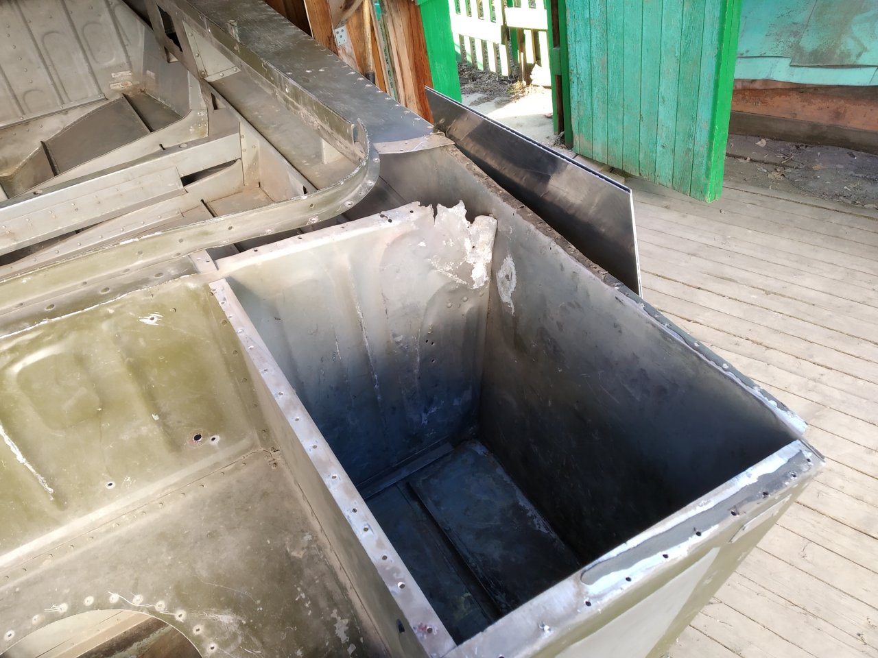

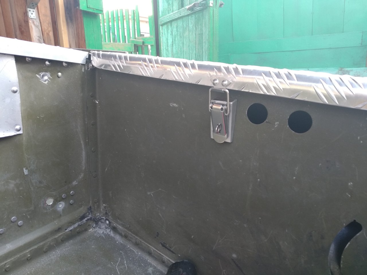

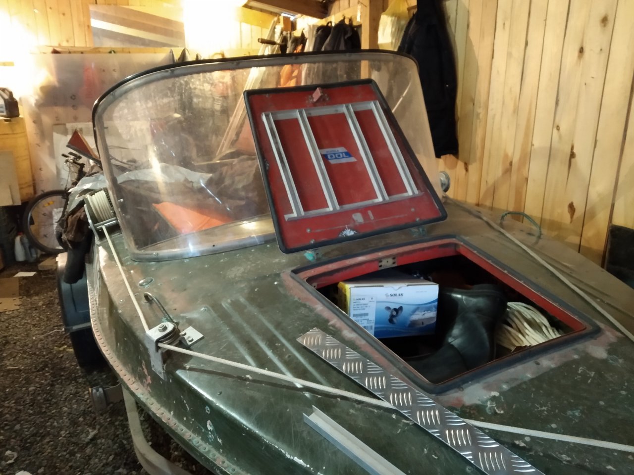

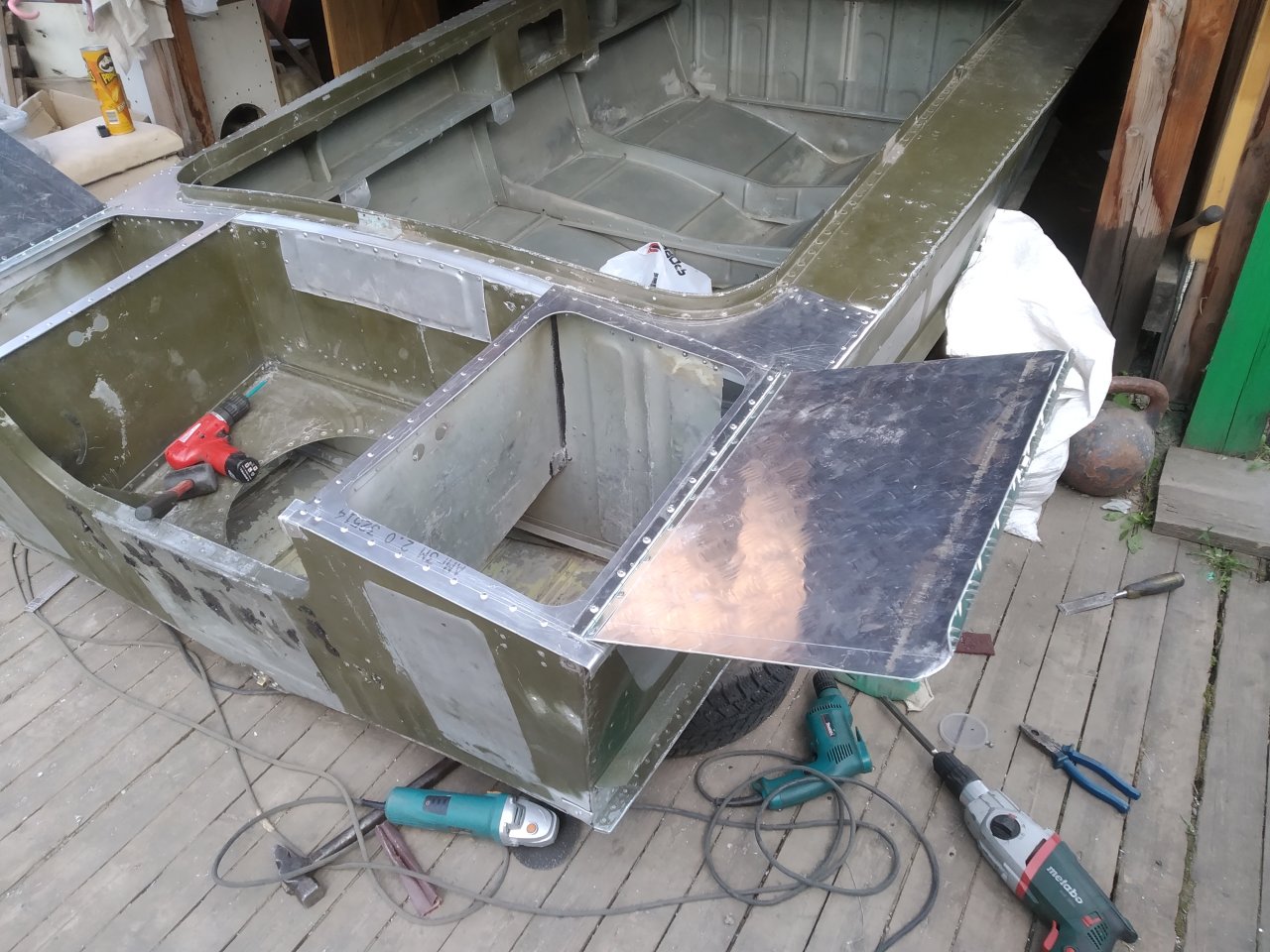

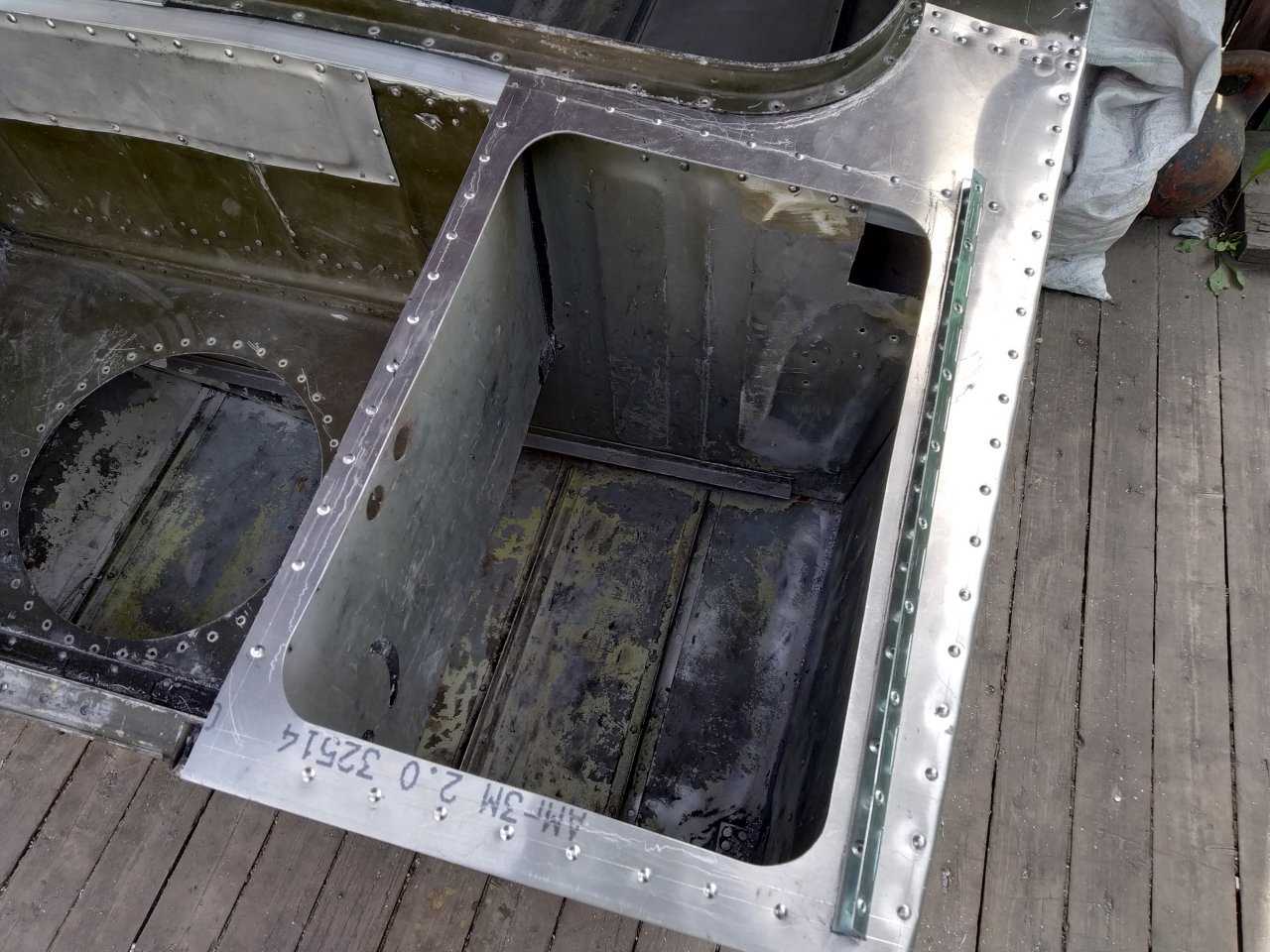

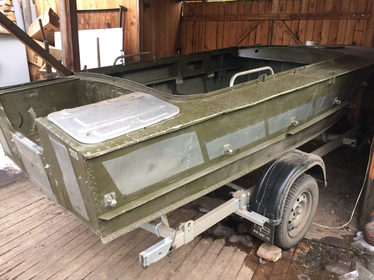

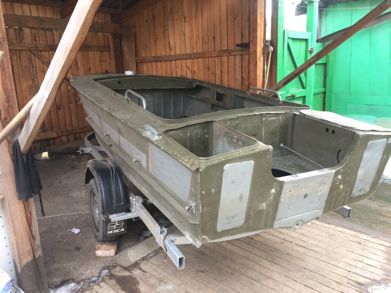

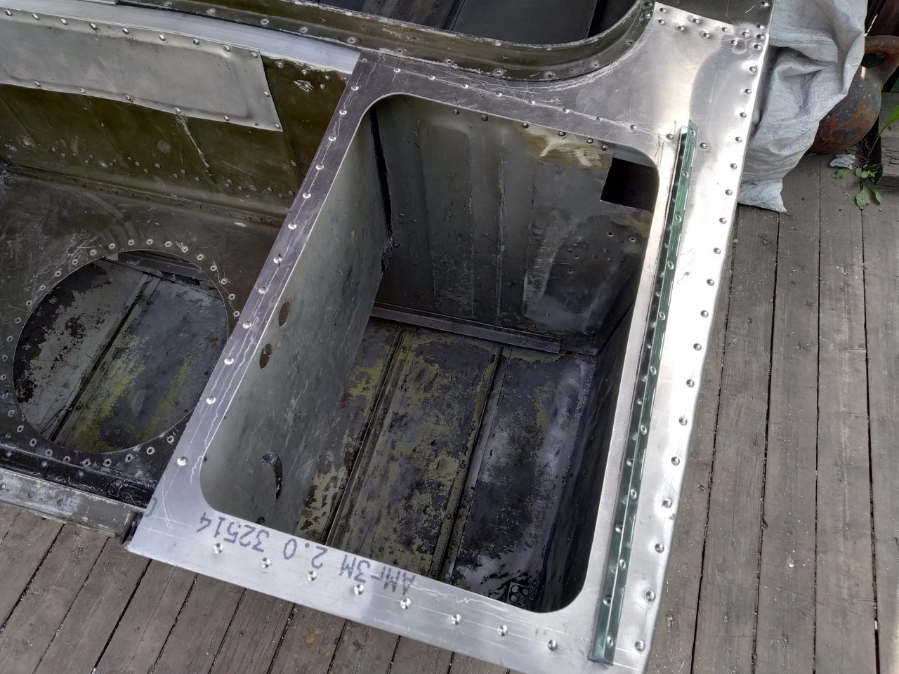

Изготовление и клепание задних бардачков и крышек. Из АМГ3 и квинтет.

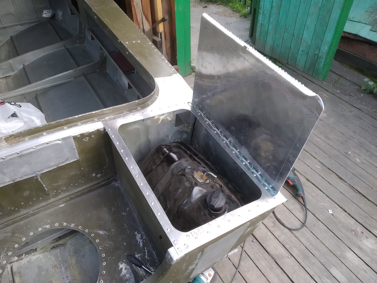

161988161993161994161995161996161998161999162003 примерка бака от ВАЗ :162000162001

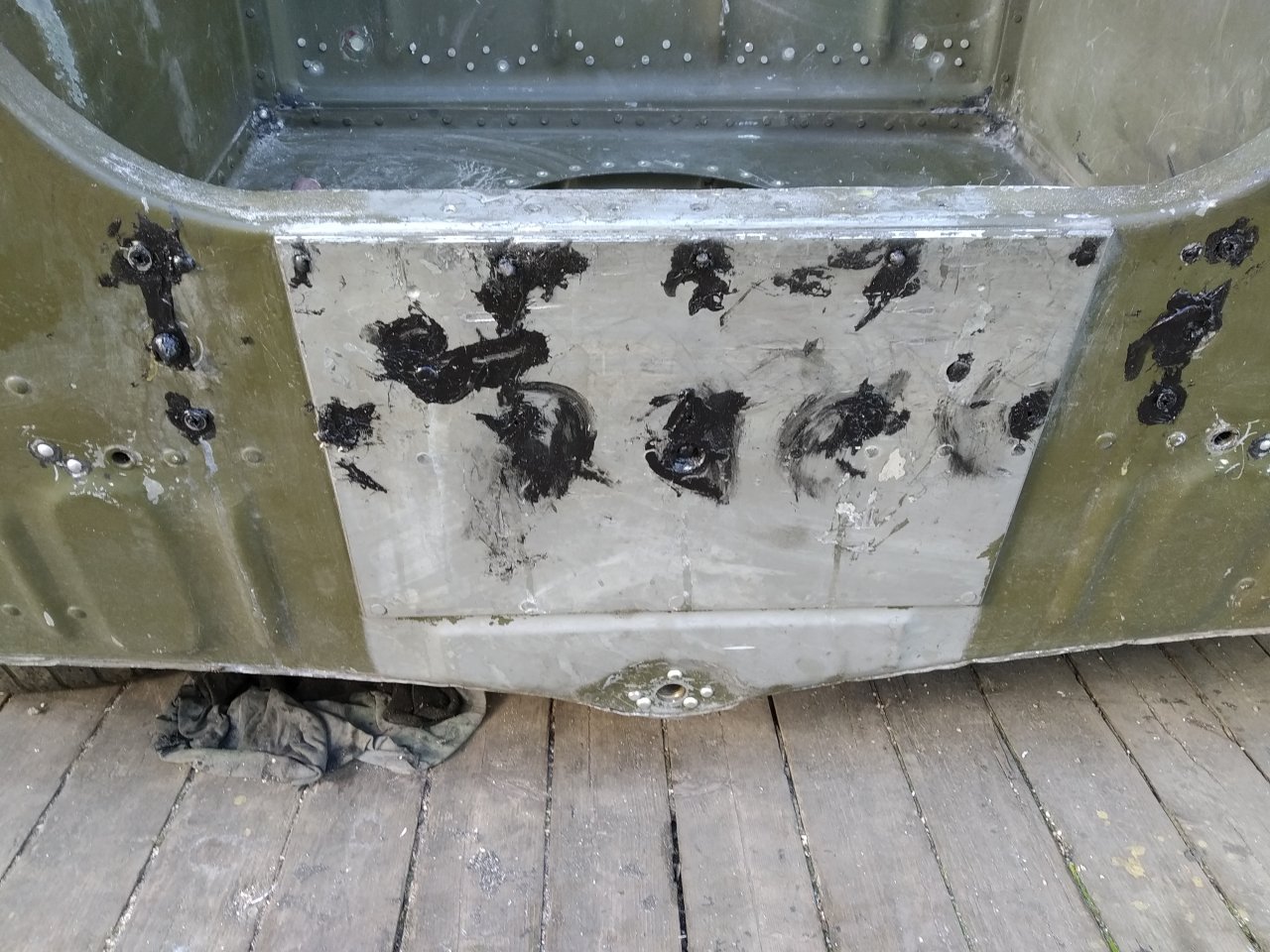

Заменена транцевая доска на фанеру и установлена на штатные место на герметик новол 630.
162002

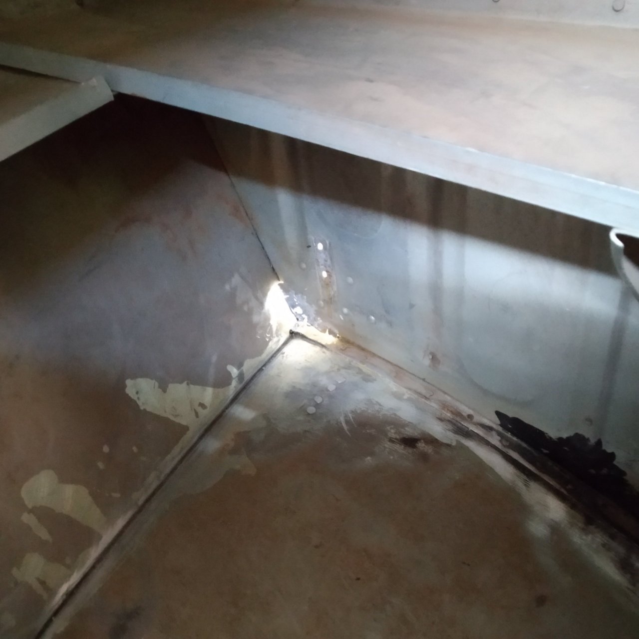

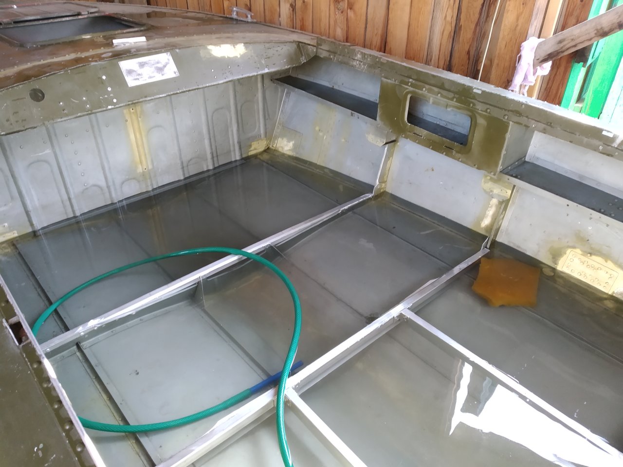

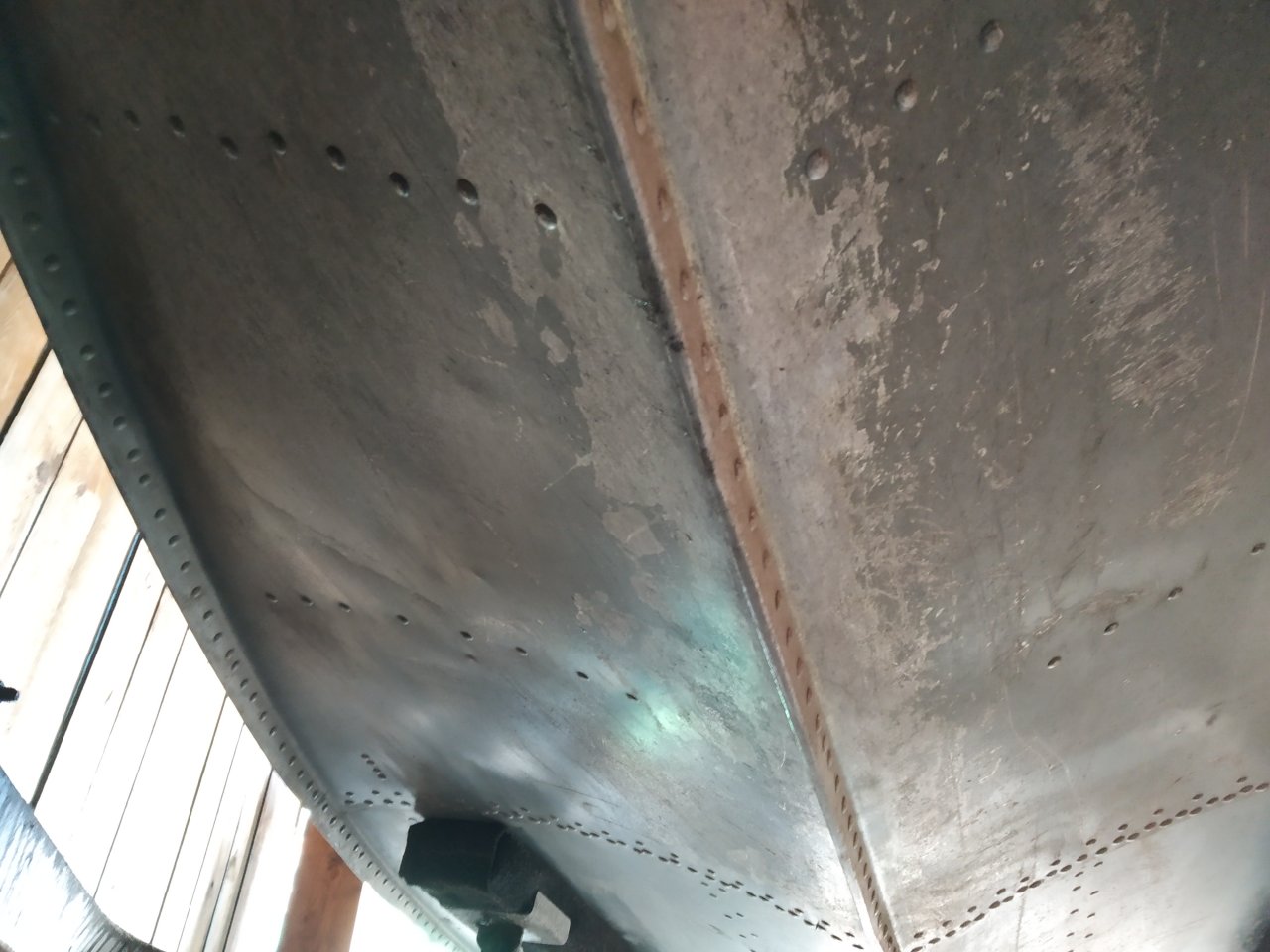

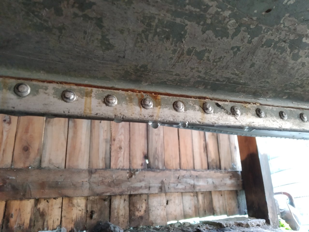

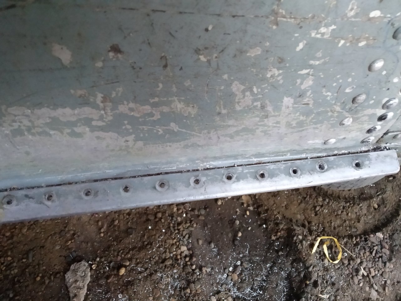

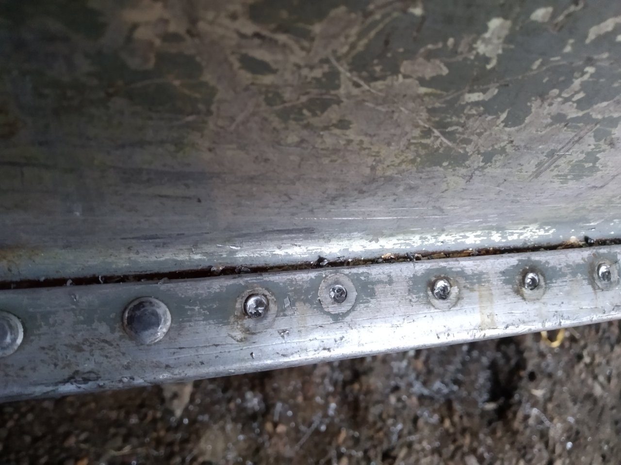

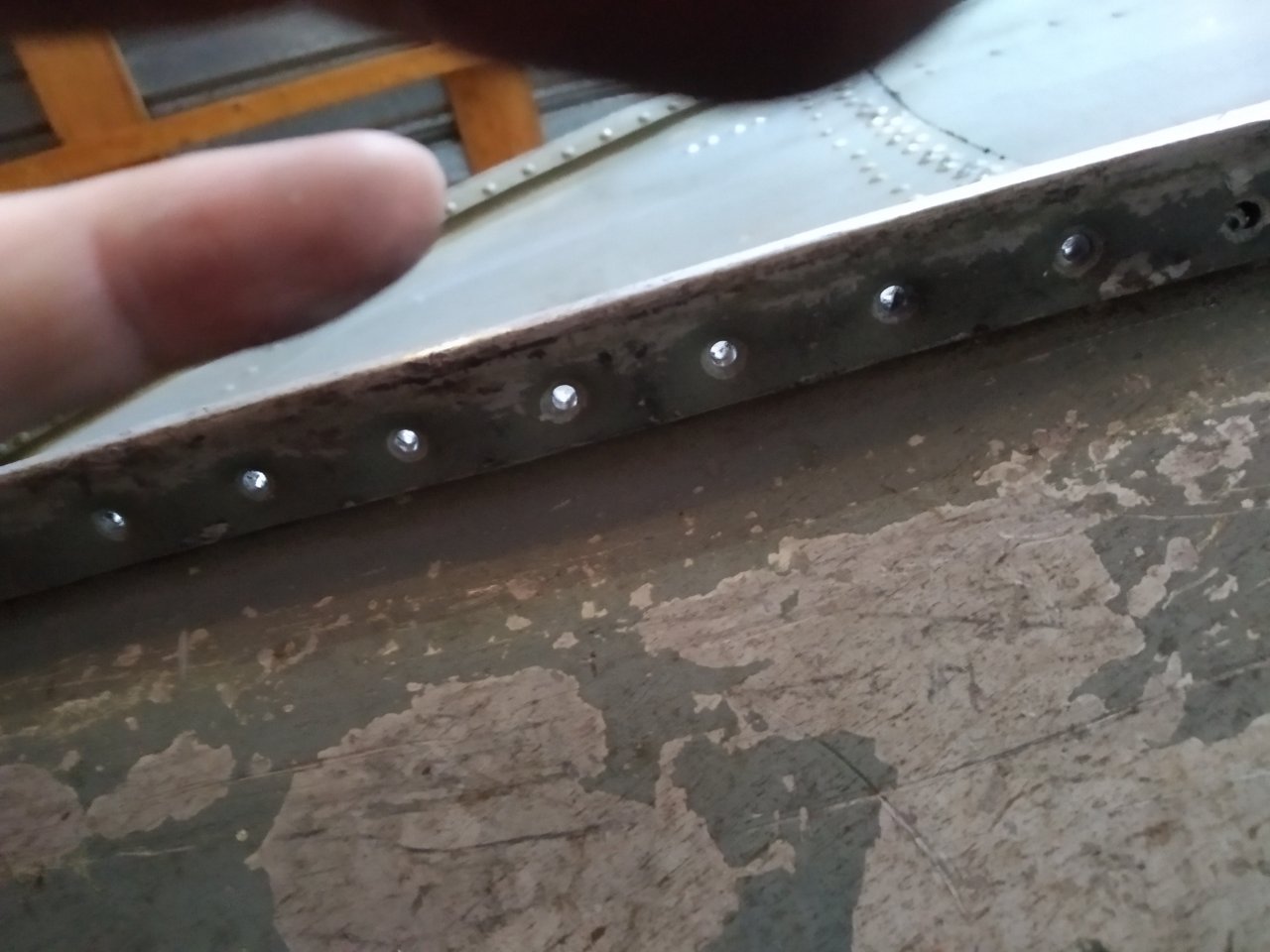

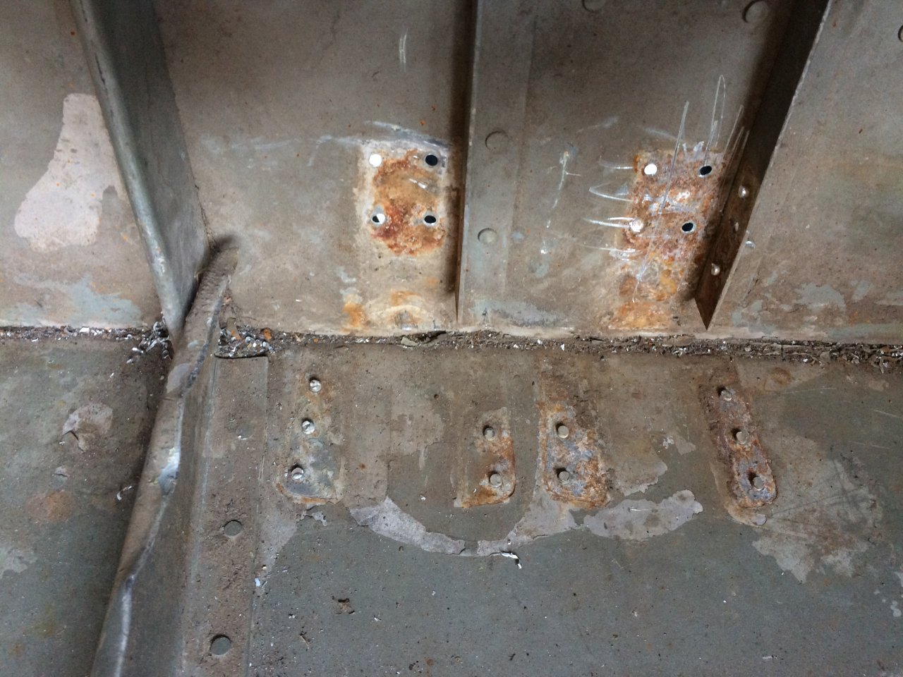

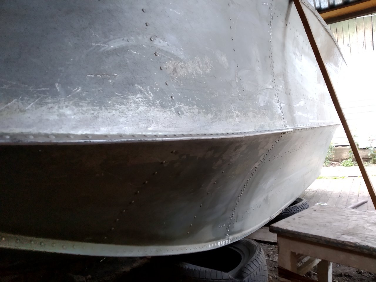

проверка на протечность показала течь нескольких клепок и основное сильная течь с форштевня!
162006162004162005162007
Что делать с форштевнем? Полностью расклепать и на герметик ? или есть другие варианты?

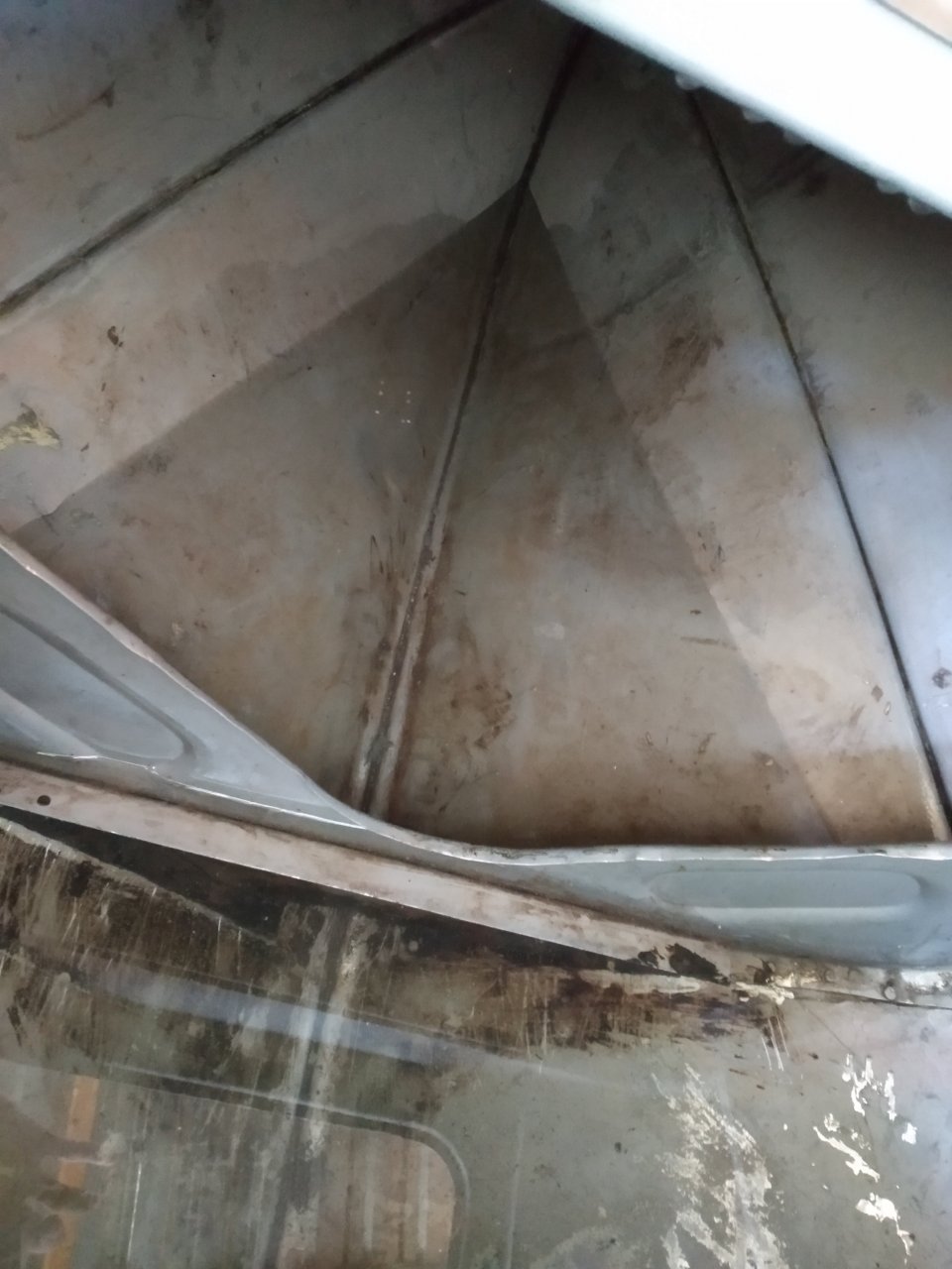

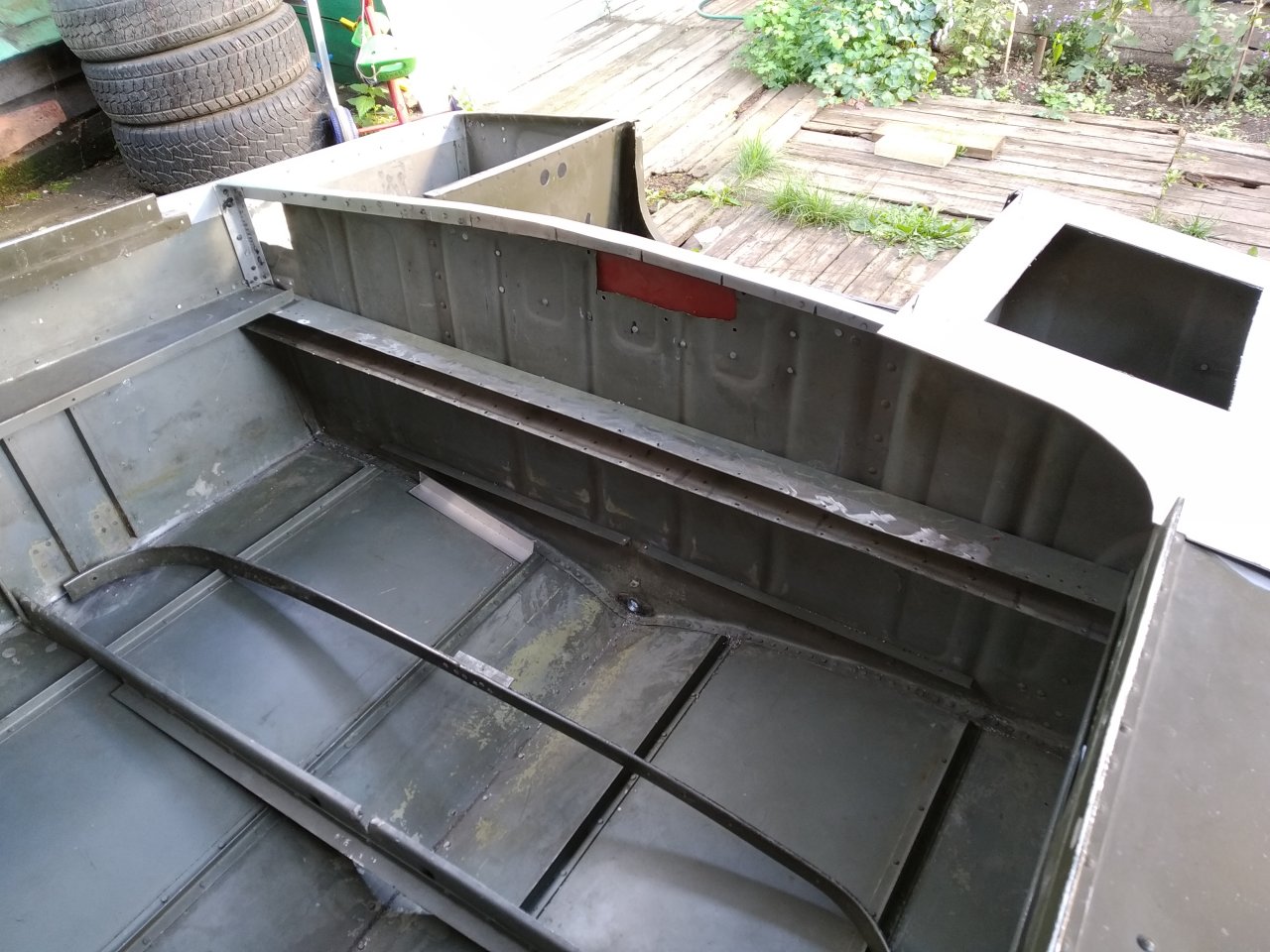

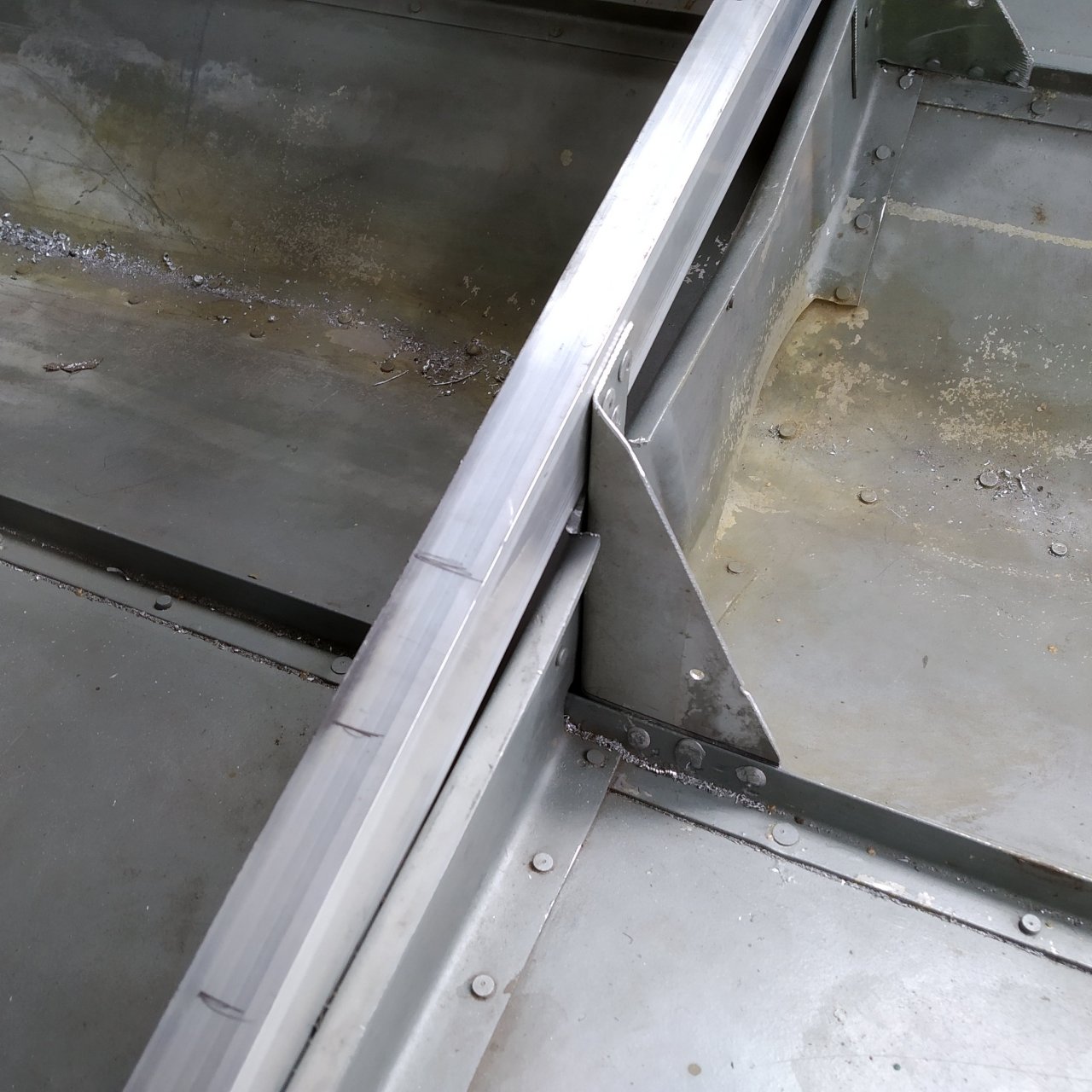

Разколупал внутренние уголки передней перегородки и задней. Как думаете оставить так, или заклепать на герметик накладки.
162008

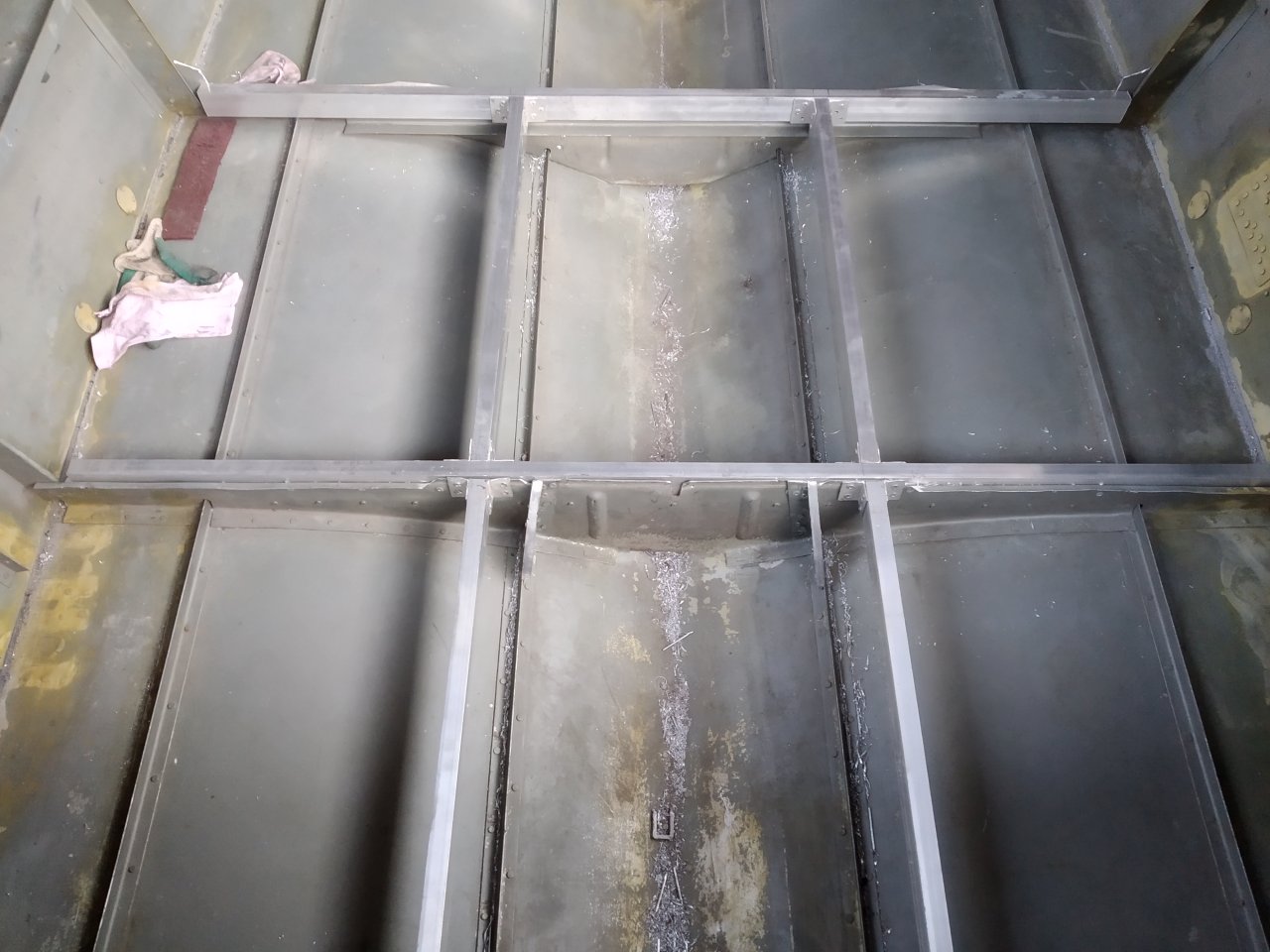

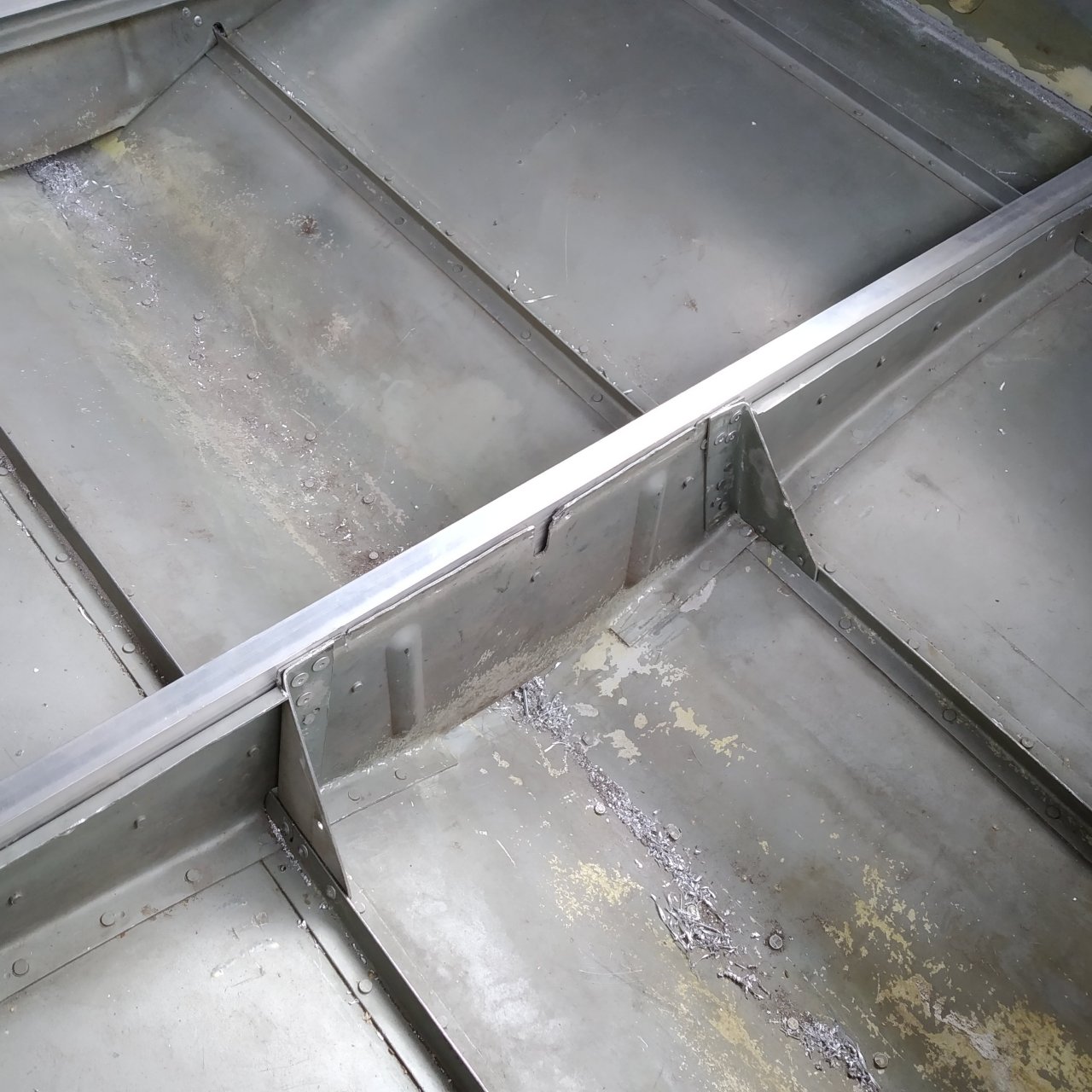

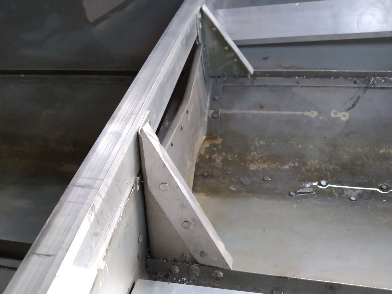

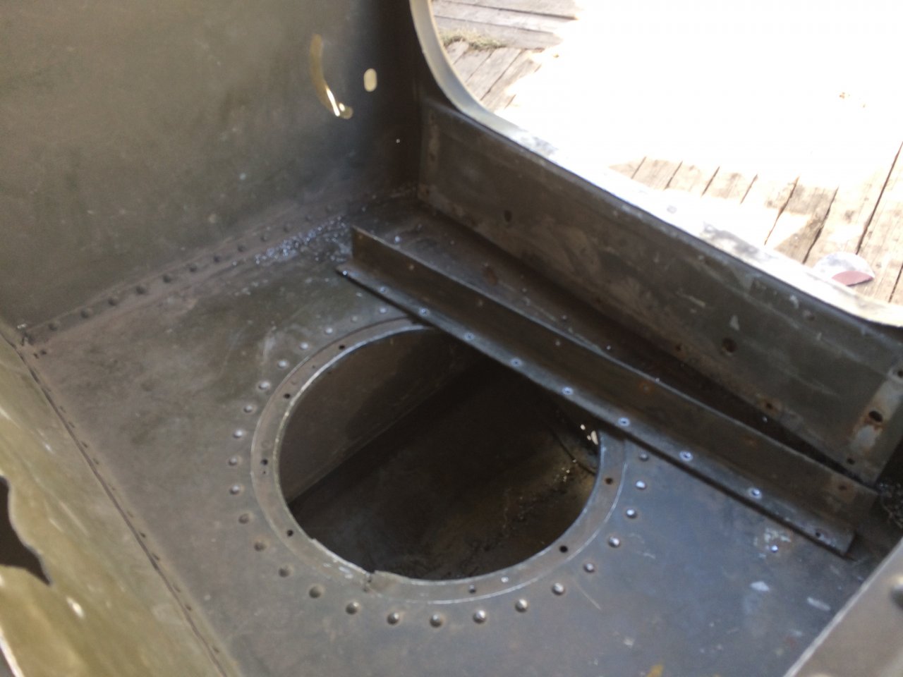

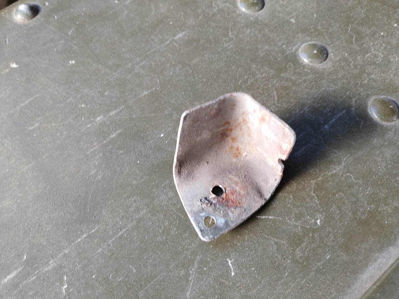

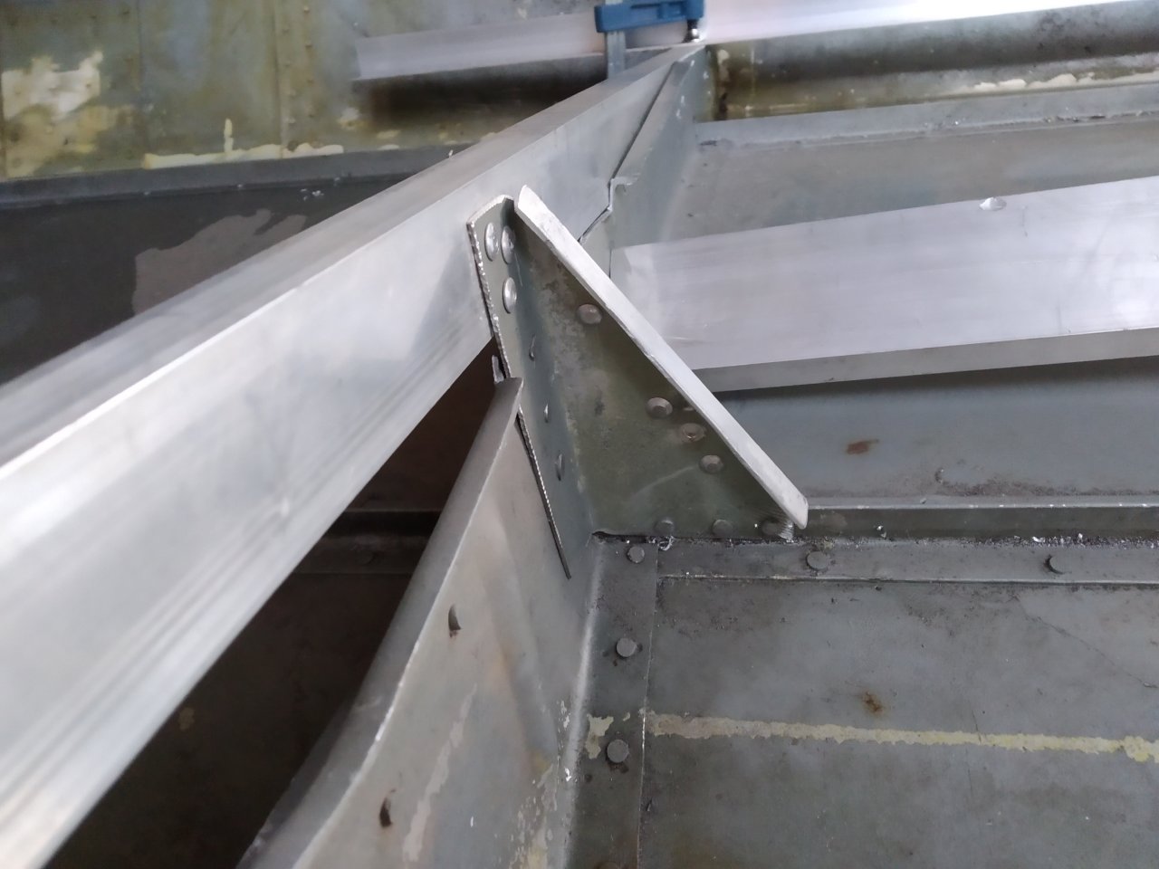

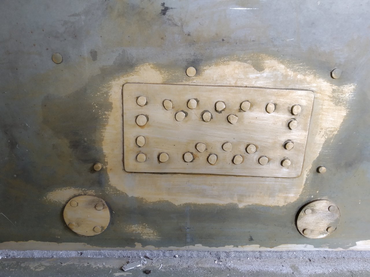

Да начал делать обрешетку на пол. Усилил кницами.
162009162010162011 заплатка: 162012
На этом пока все. Жду советов по протекаемому форштевню и расколупаных углов у перегородок !!!
9 783
6 596
Посмотреть вложение 162009Посмотреть вложение 162010Посмотреть вложение 162011 заплатка: Посмотреть вложение 162012
Добро пожаловать! Перегородки я бы приклепал с новолом. Это часть силового набора.
Кницы можно было бы сделать жёстче, если бы загнул длинную сторону треугольника.
По форштевню точно не подскажу. Возможно удастся высверлить заклепки, сделав шов больше чем место течи. Без фанатизма расклинить его, прочистить полотнищем от ножовки или ещё чем-нибудь, заполнить расклиненный шов новолом, стянуть болтами и заклепать.
Может удастся решить проблему течи протяжкой или заменой заклёпок.
Теоретически можно изнутри длинную латку из АМГ-2 по форшевеню сделать, посадив ее на новол и заклёпки под молоток.

Спасибо . Буду пытаться выявить конкретное место течи форштевня керосином.

Если не заливать внутрь лодки 200-300 л керосина, а кисточкой "на мел", то керосин для старой, высохшей тиоколки как раз будет "бальзамом", а не злом :drinks:

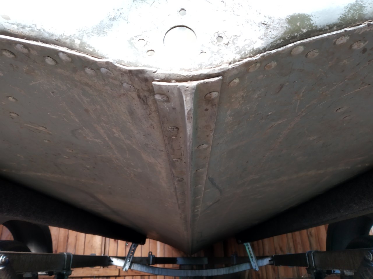

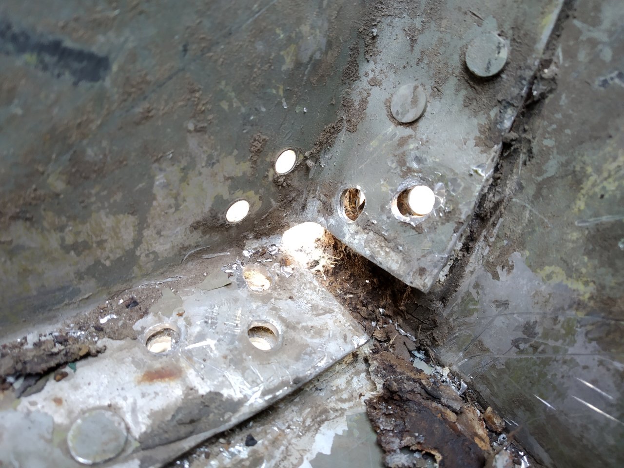

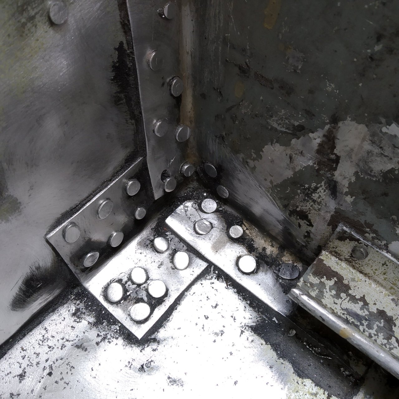

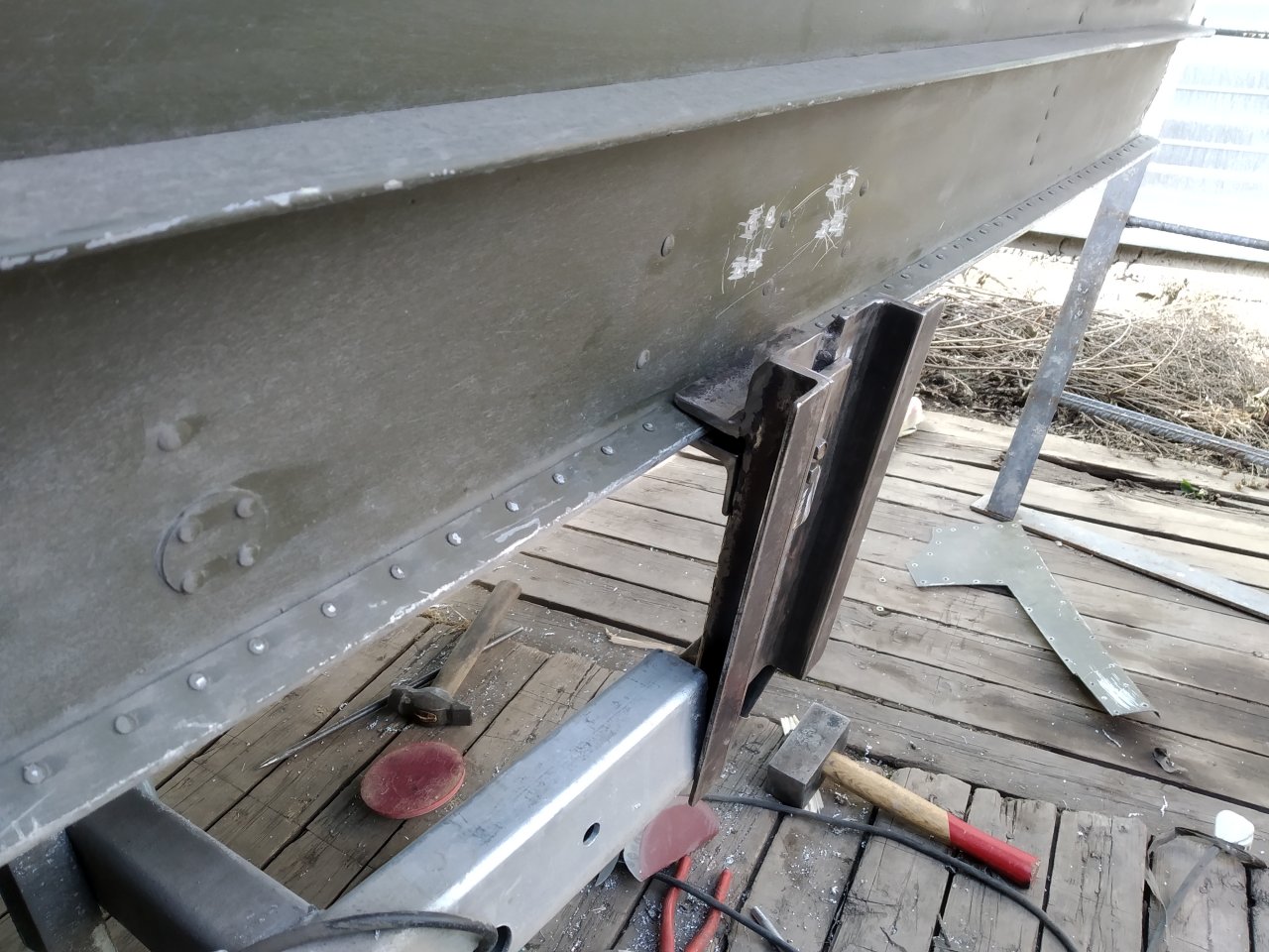

Выбрался на минутку к лодке. "Подтянул" клепки форштевня. Налил маленько водички в трюм _ опять начало капать!!! Реши всетаки полностью снять форштевень. Начал потихоньку высверливать. Так же усилил кницы дополнительными уголками.
162079162082162083162084162085162080162081

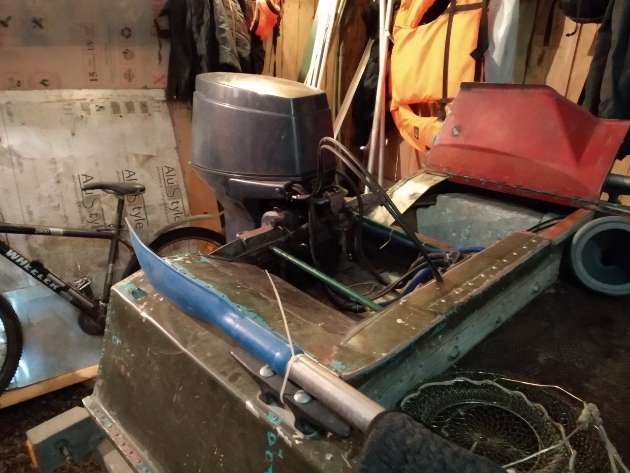

И немного фото моей Обь-М востановленная из почти такого же состояния как и Прогресс ,для рыбалки на Енисее.
162086162087162088162089162090162091162092162093162094162095162096 Хочу повысить "класс" лодки. Ну вот не выдержал!!! Виноват.:lodka_3:

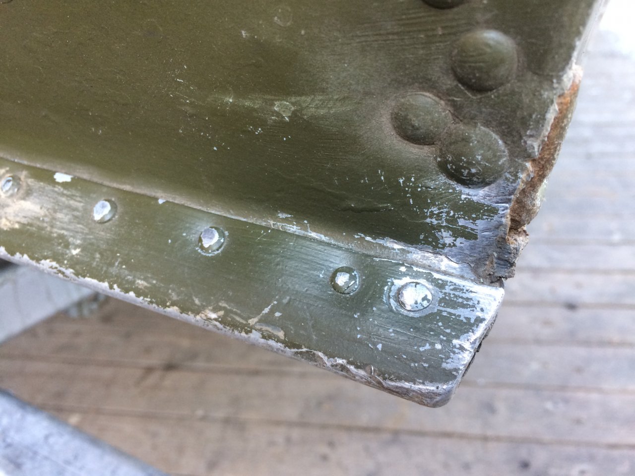

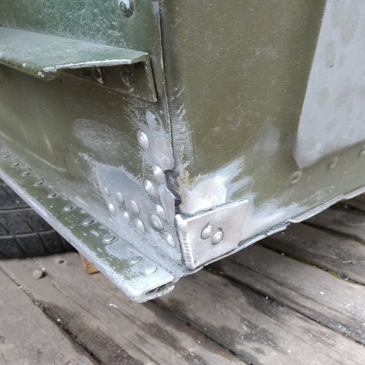

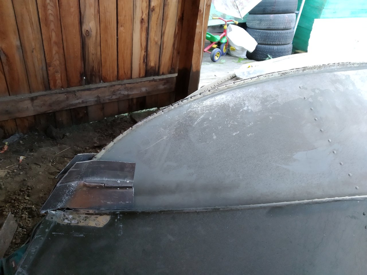

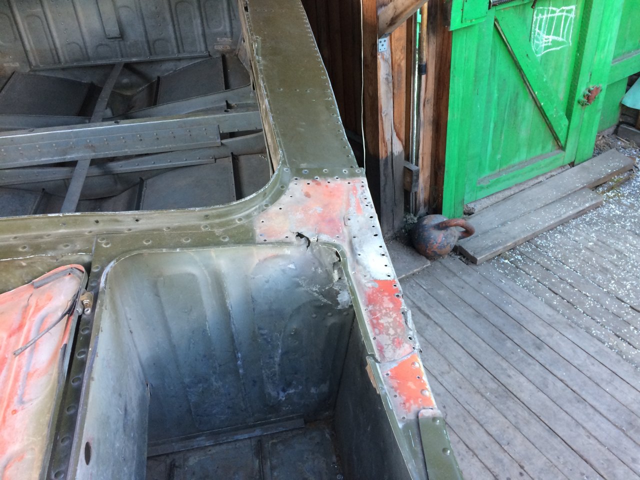

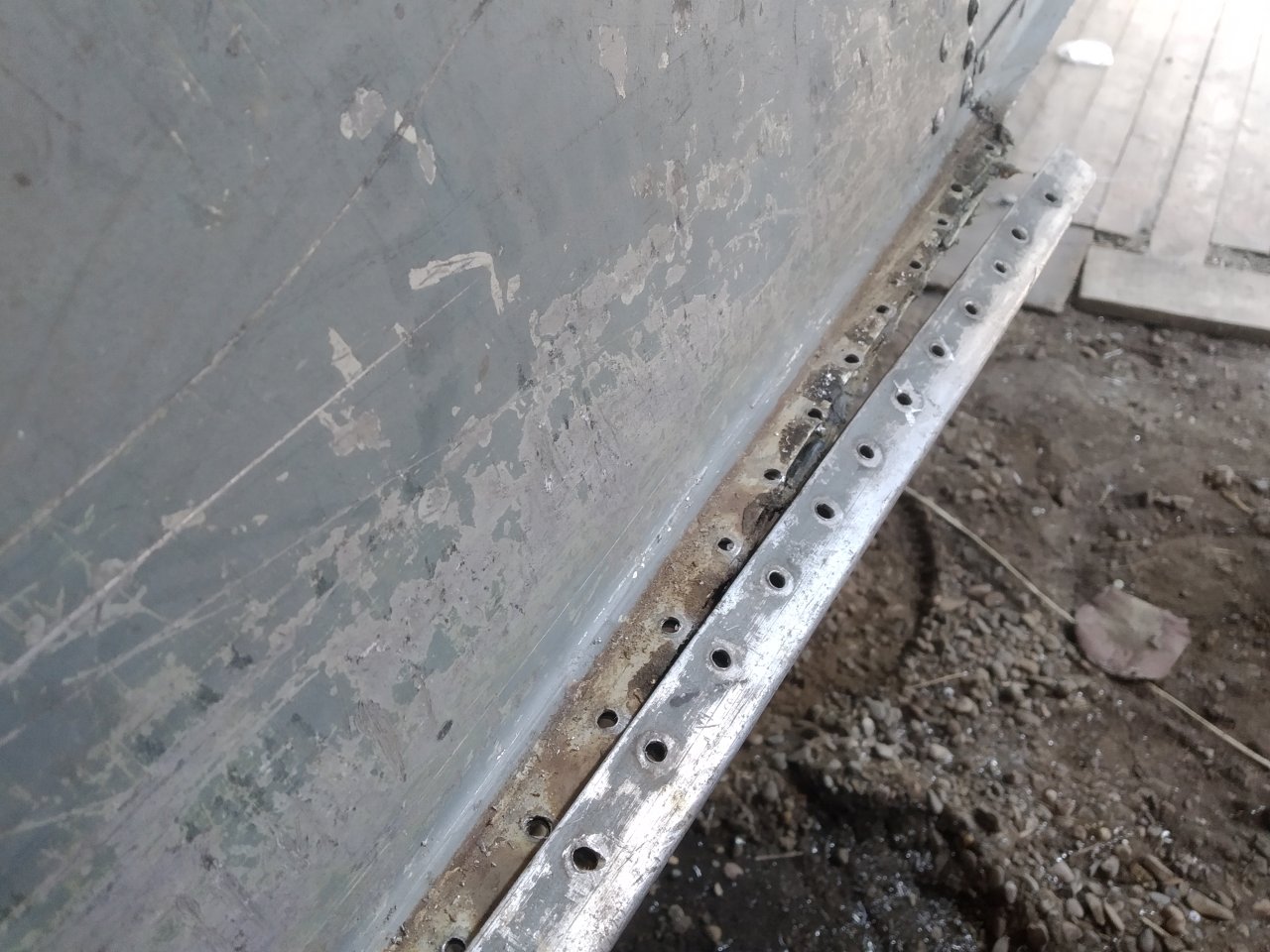

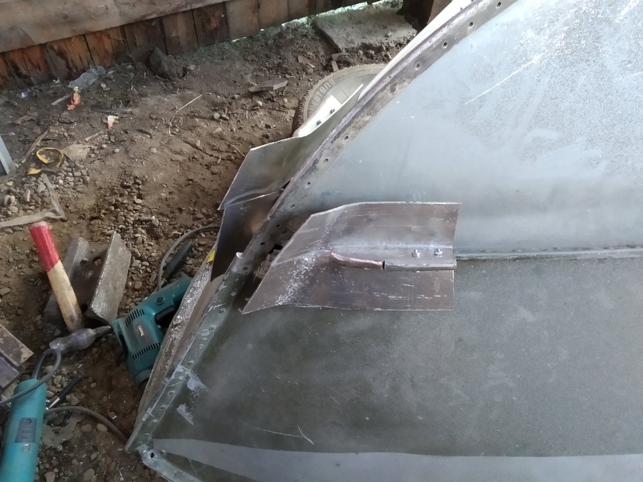

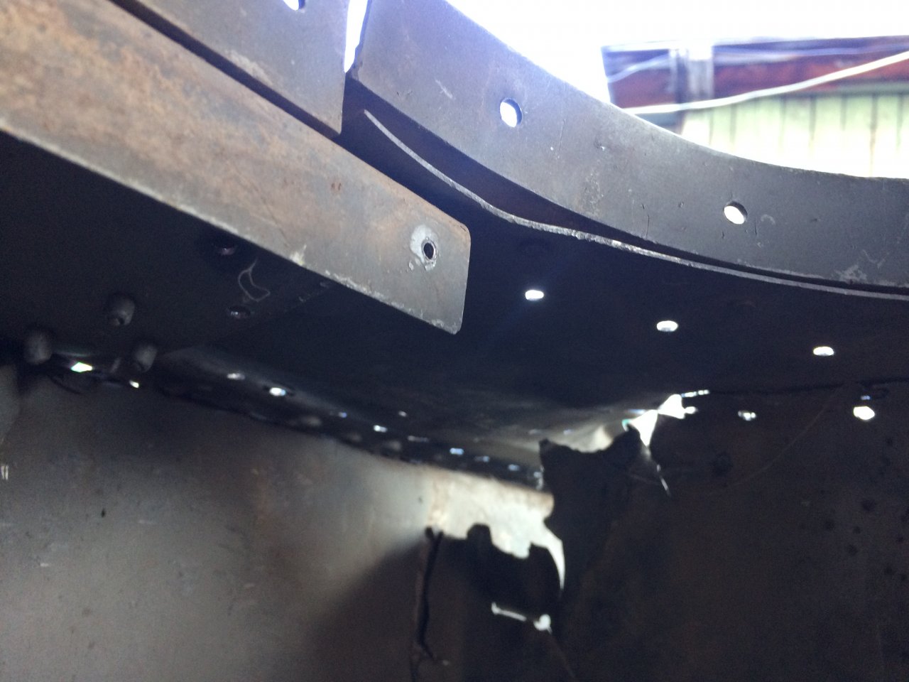

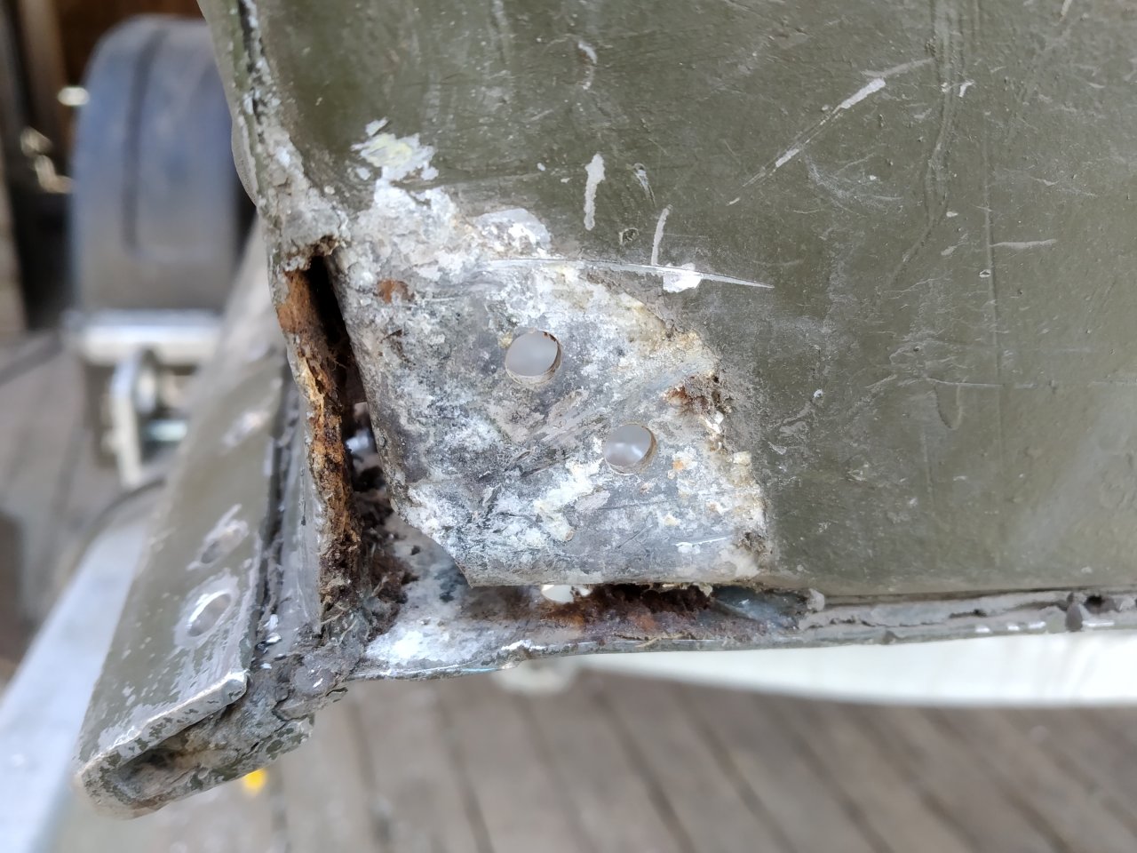

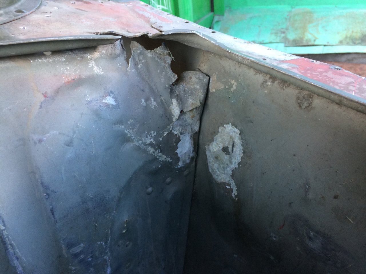

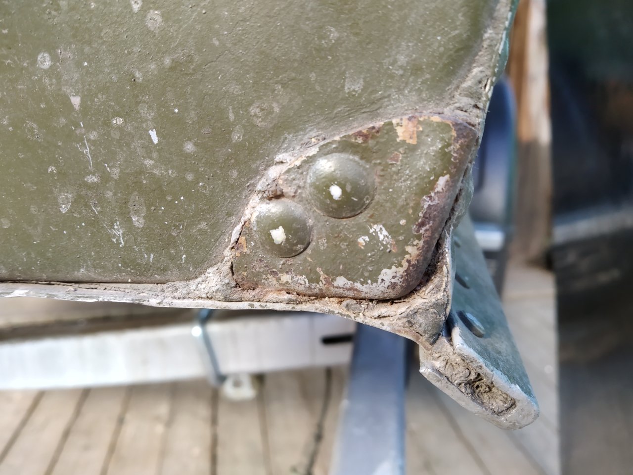

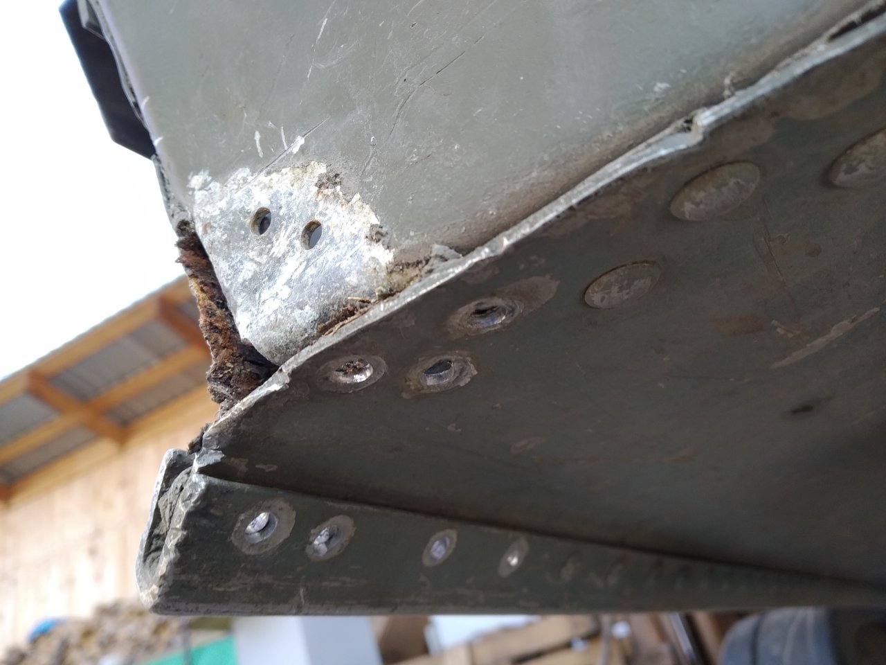

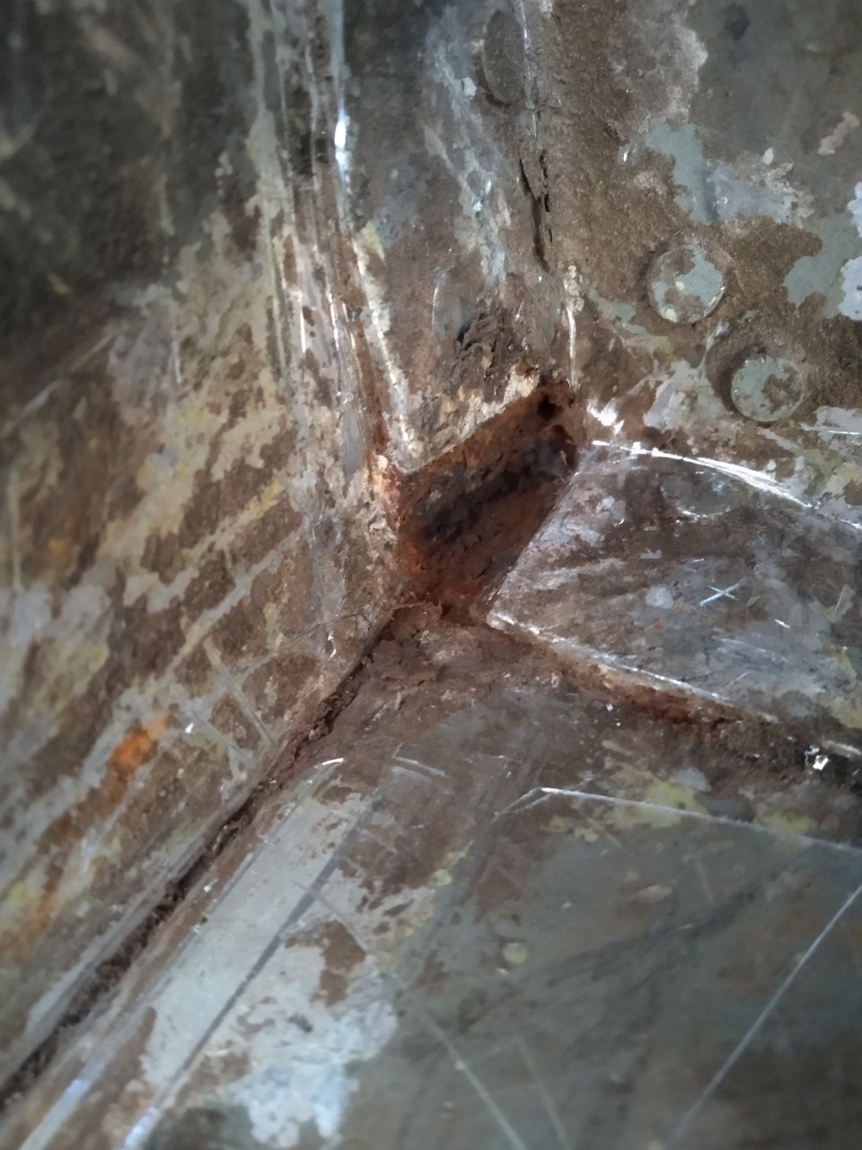

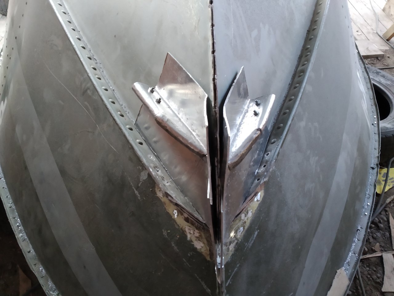

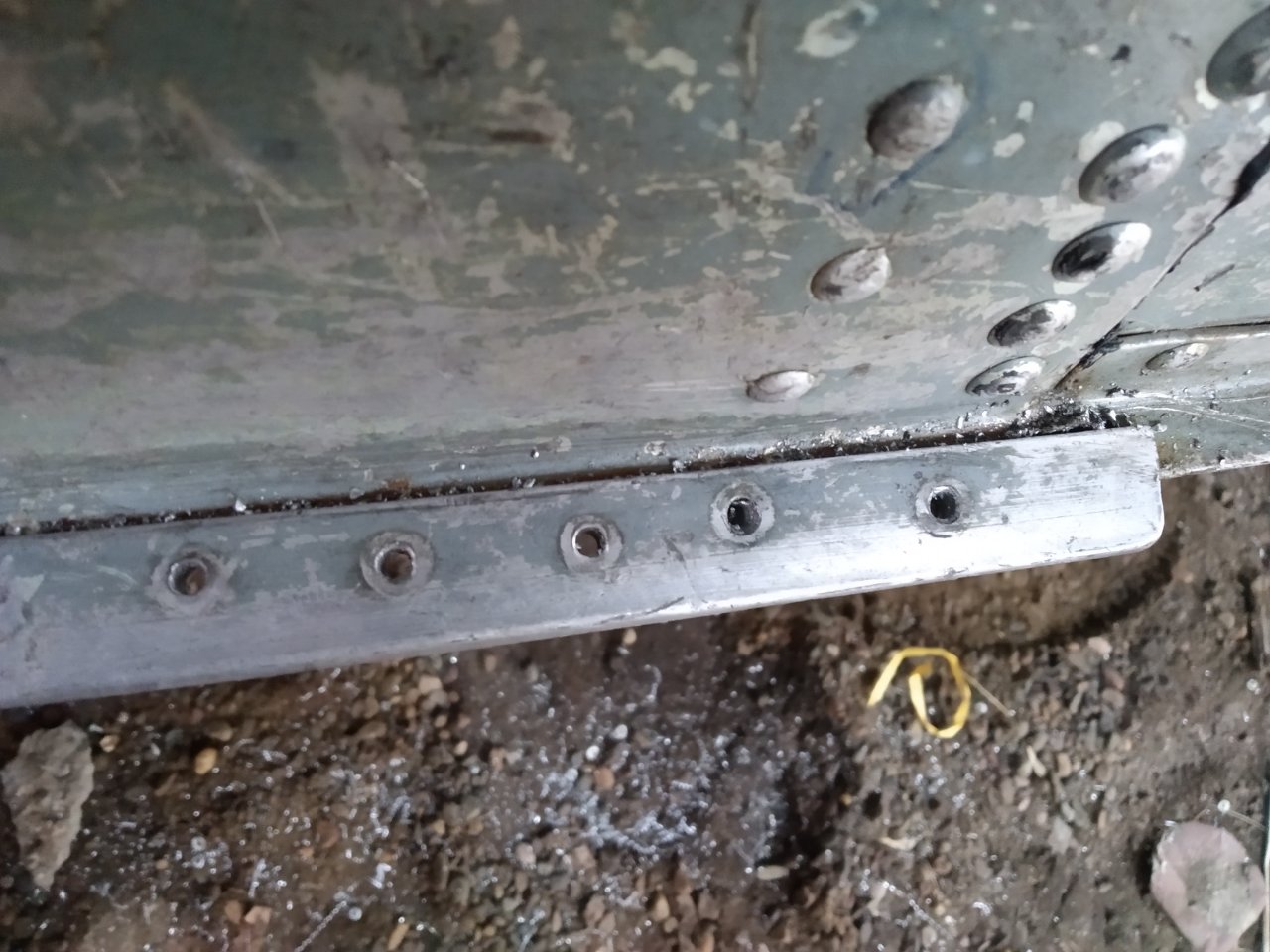

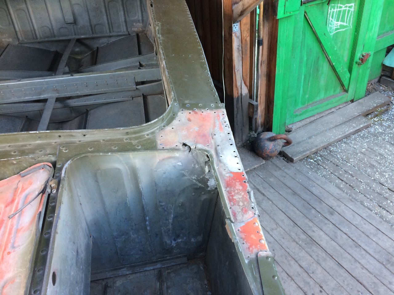

Вот так удалось ампутировать форштевень . Кое что, порвалось и лопнуло!!! Одно радует накладка осталась цела!!
162237162239162240162237162241162244162246

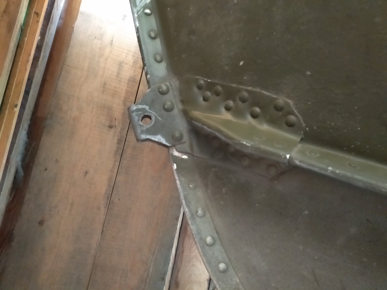

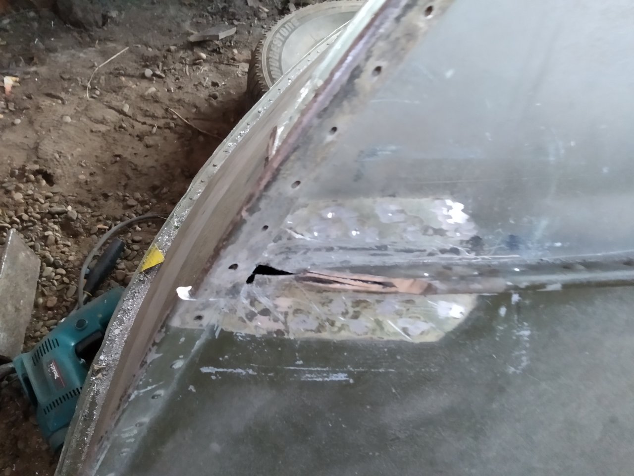

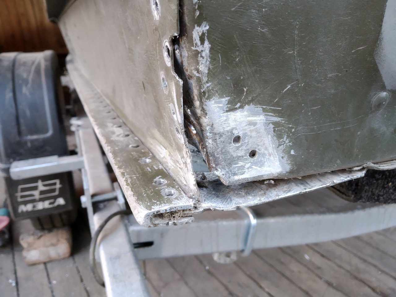

Лопнула накладка стыка скулы и форштевня. Мысли есть гнуть из амг и варить, но может подскажете, кто как делал, как исправить?
162249
Oleg_samara
18.01.2017
2 925
2 553
Посмотреть вложение 162237Посмотреть вложение 162239Посмотреть вложение 162240Посмотреть вложение 162237Посмотреть вложение 162241Посмотреть вложение 162244Посмотреть вложение 162246
Накладка хорошо варится , она из АМЦ , только сначало её надо отсверлить. Желательно на это место изнутри накладку положить, постораюсь позже найти и сделать фотку. Форштевень по моему зря отсверлил , я бы накладку внутри наложил на герметике , посмотри фотки в моих темах , будет и прочность и герметичность выше, как говорится два в одном .
2 113
Вот это фото, напрягло на много сильнее, чем лопнувшая накладка.
Oleg_samara
18.01.2017
2 925
2 553
Я тоже смотрю на неё , неужели с завода такие прорези были ? Со смещением кромки встречался , а с прорезями нет . Не мудрено , что текло , теперь явно усилять накладкой придется, и саму саблю сместить на полшага.

И еще железный кронштейн на 3 фото изготовь новый , длиньше, на 2 заклепки в обе стороны , форштевень крепче будет.

Я тоже подумал что выломал, но если присмотреться , то сломы не свежие. Вытаскиаал руками , помоленьку нянул на себя.
Vиталий1972
15.03.2019
291
191
Красноярск
Виталий
Обь_м , прогресс 2 м
Ямаха F40B
Скорее всего гнули форштевень в этом месте , а потом ровняли.

Вот теперь думаю как залезть внутрь к этому углу!! Хоть палубу снимай.

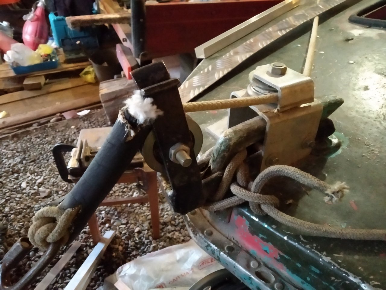

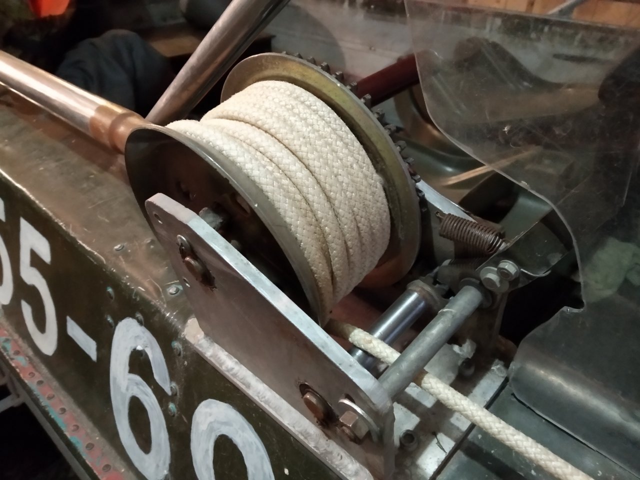

Виталий, а у якорной лебёдки какой привод?

Ручной, рычаг как на мясорубке , головка на 19. Два усилия передачи. Прямая и через шестерню, крутить в два раза легче , легко вытаскивать из зацепов. Если надо фото подробнее сделаю.

По форштевню, фото с боку бы увидеть, чтобы понятнее было сколько там накосячено.
Может быть стоит чуть изменить форму у форштевня, исправить заводской косяк и склепать по человечески?

Форштевень как на обь-м ? Фото сделаю , но позже.

На моей "Обь-м" форштевень был потерт , я прилепил на авто оконный герметик 25-й металлический уголок, уже 5-й год хожу , для наших камней самое-то. Вот и здесь усилить бы причал железом. Как Олег предлагает, кильгарду ставить для камней.

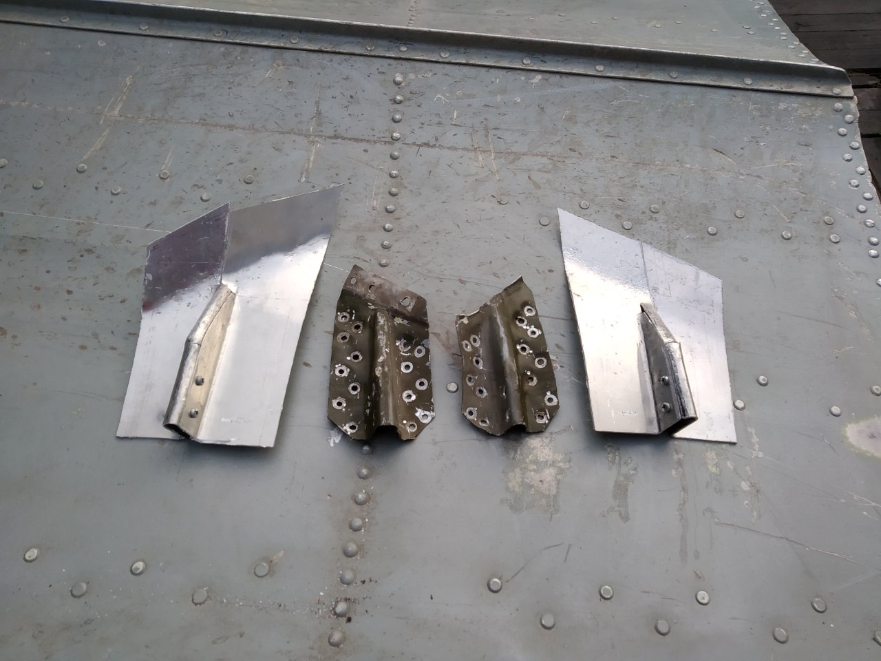

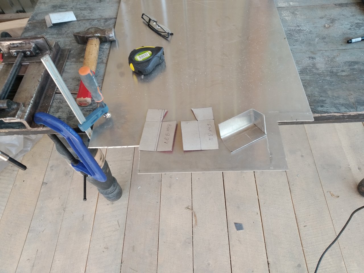

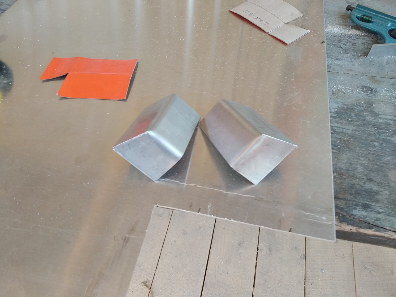

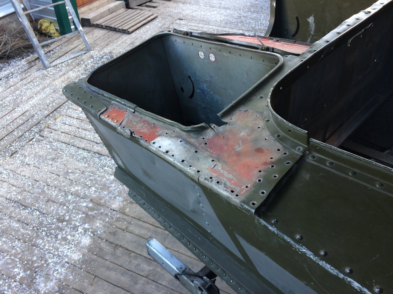

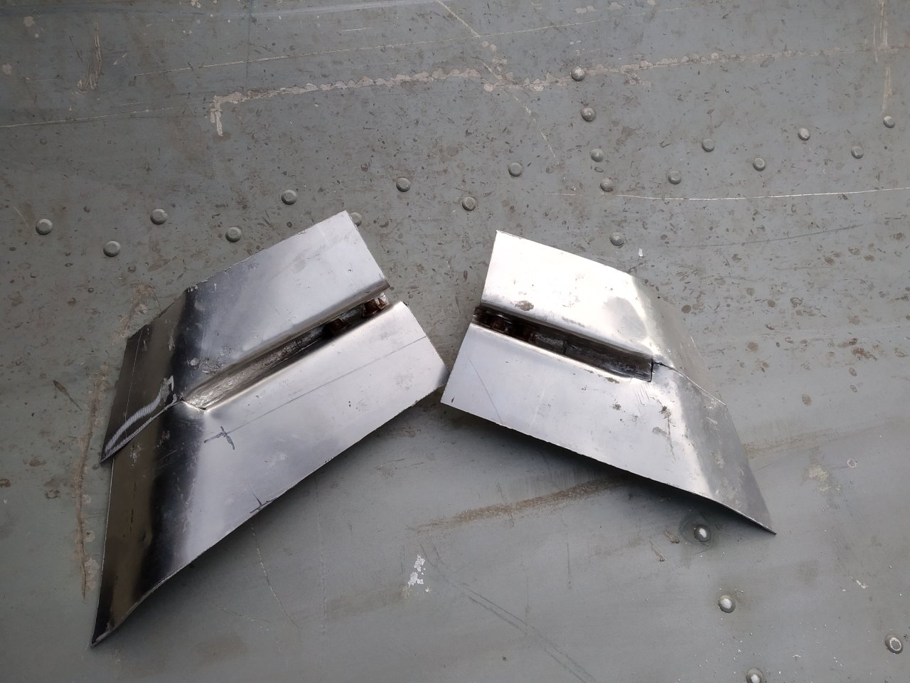

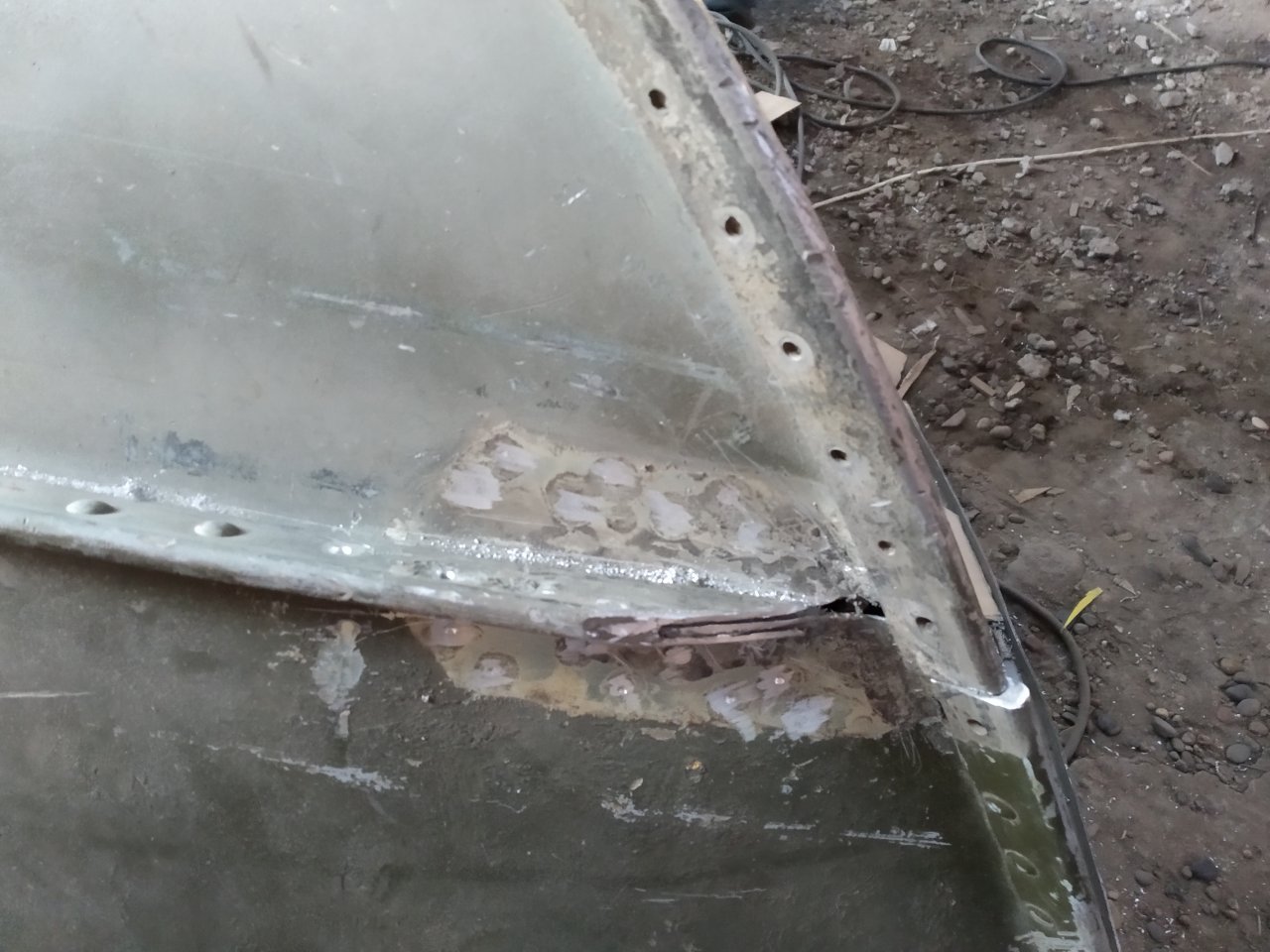

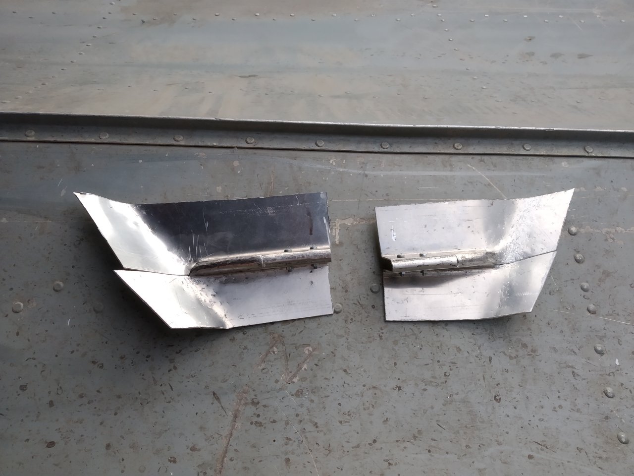

Сегодня наконец выбрался к лодке. Маленько ребра подровнял под форштевень. Ампутировал скуовые передние накладки. Изготовил заготовки накладок из Амг-3 для сварки, завтра поеду к аргонщикам варить. Вот как получились, конечно с меня жестянщик еще "ТоТ".
162900162901162902162903162904162905162907162909162906162911
