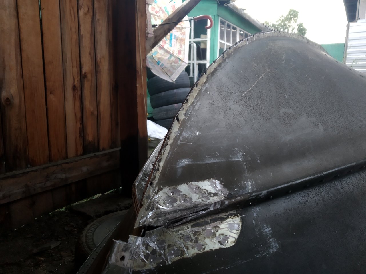

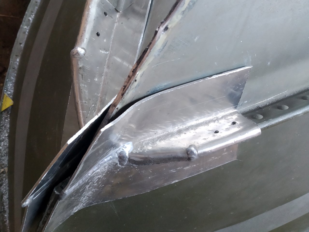

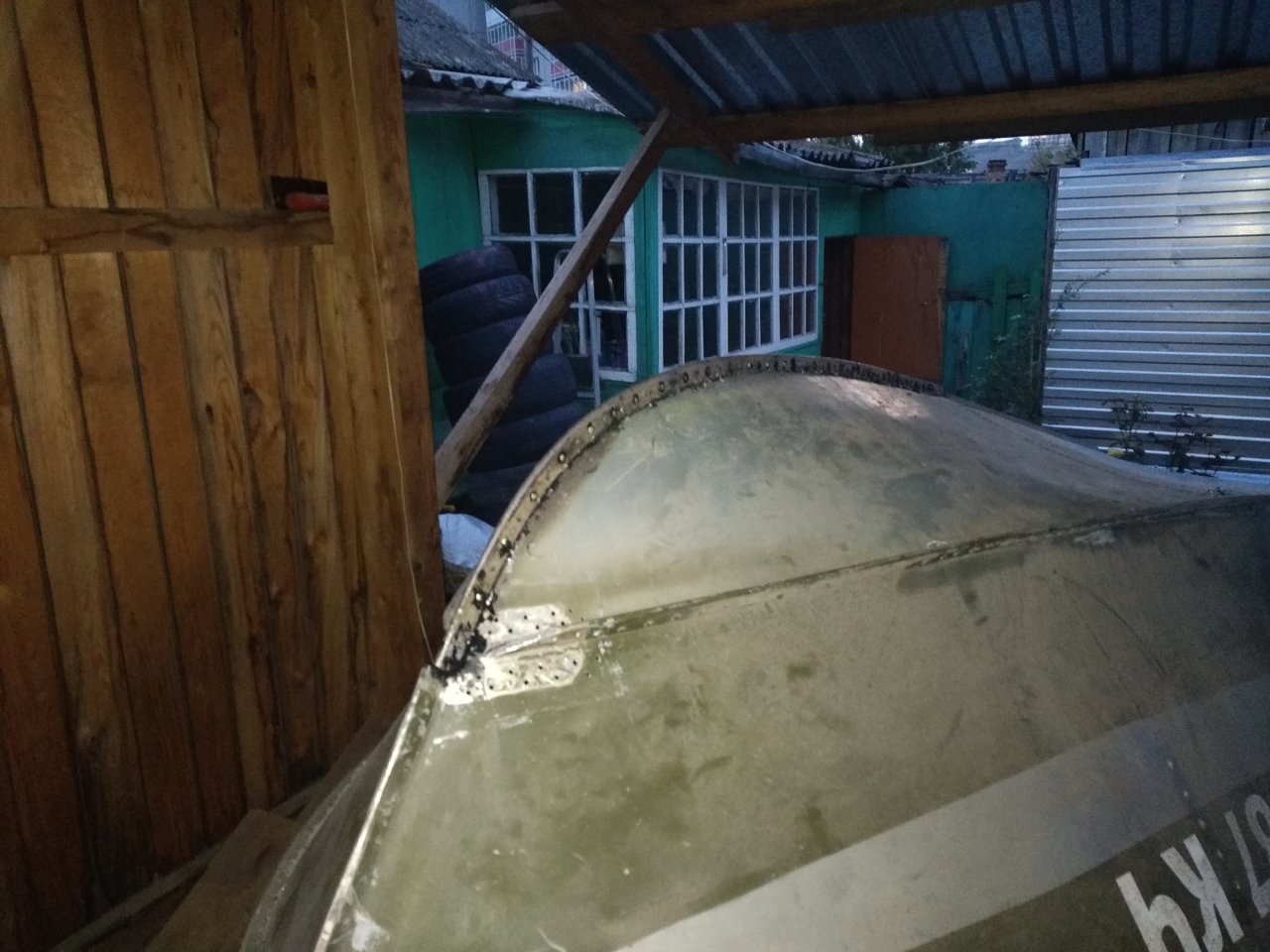

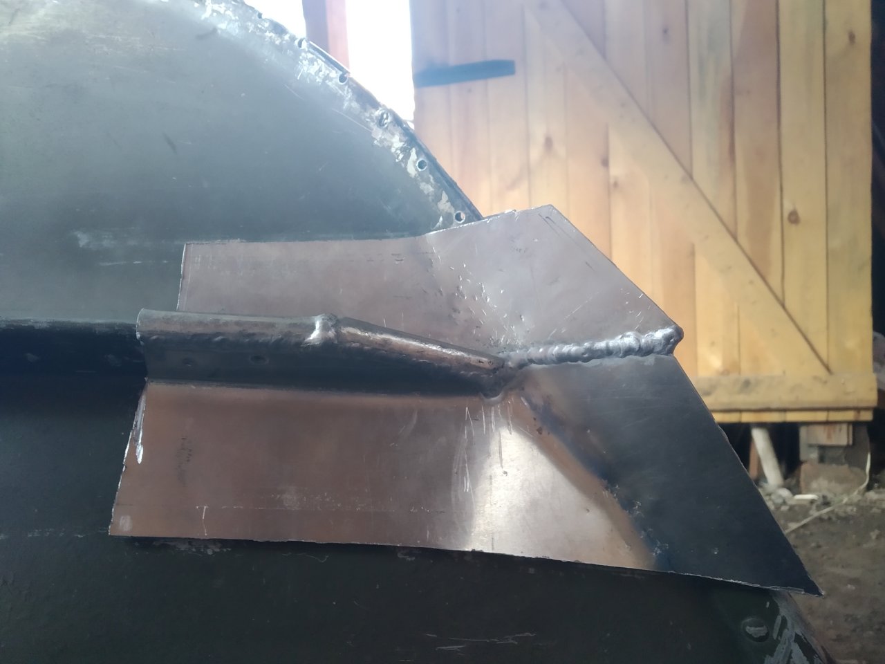

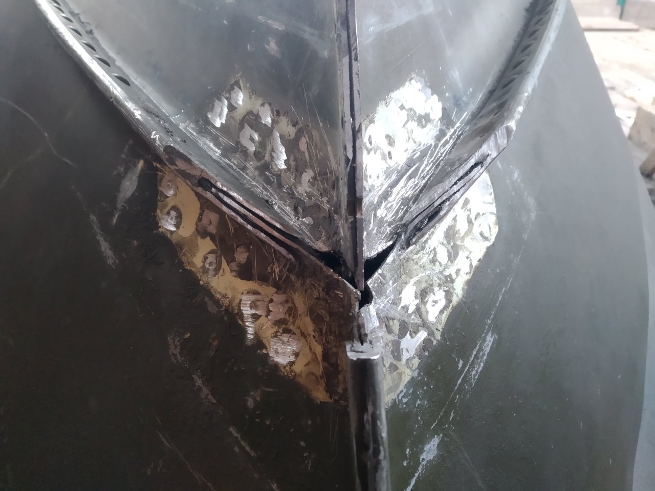

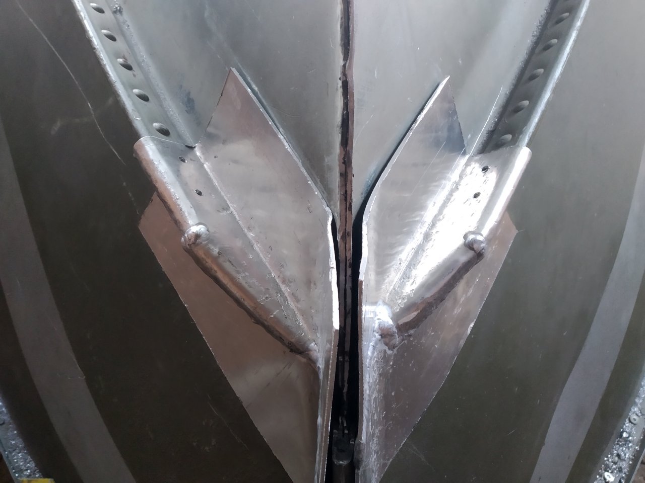

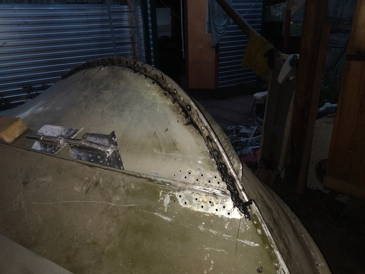

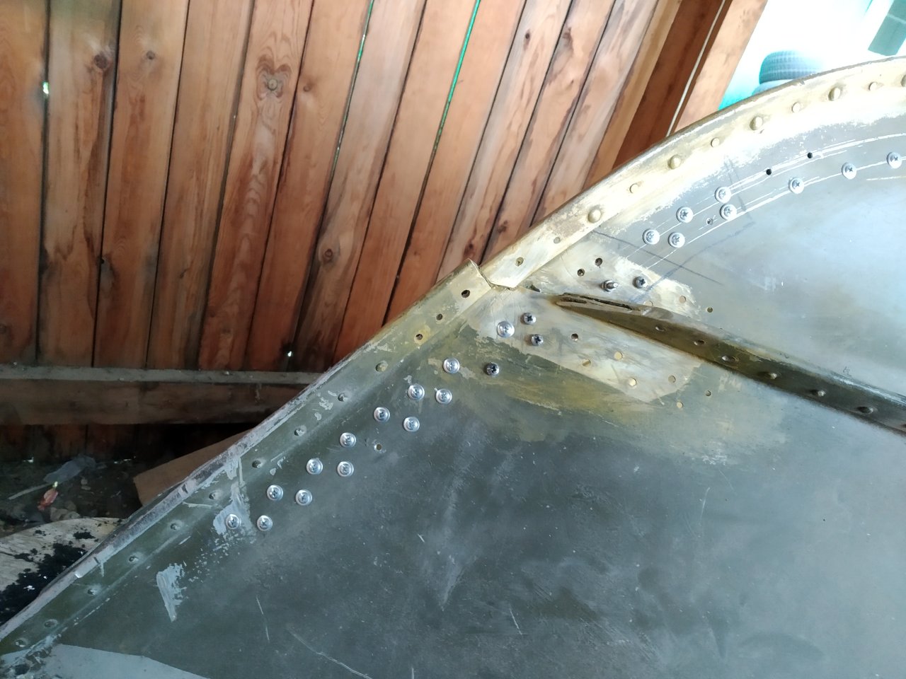

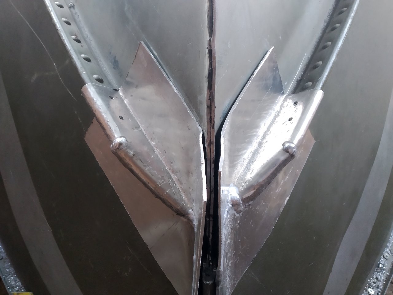

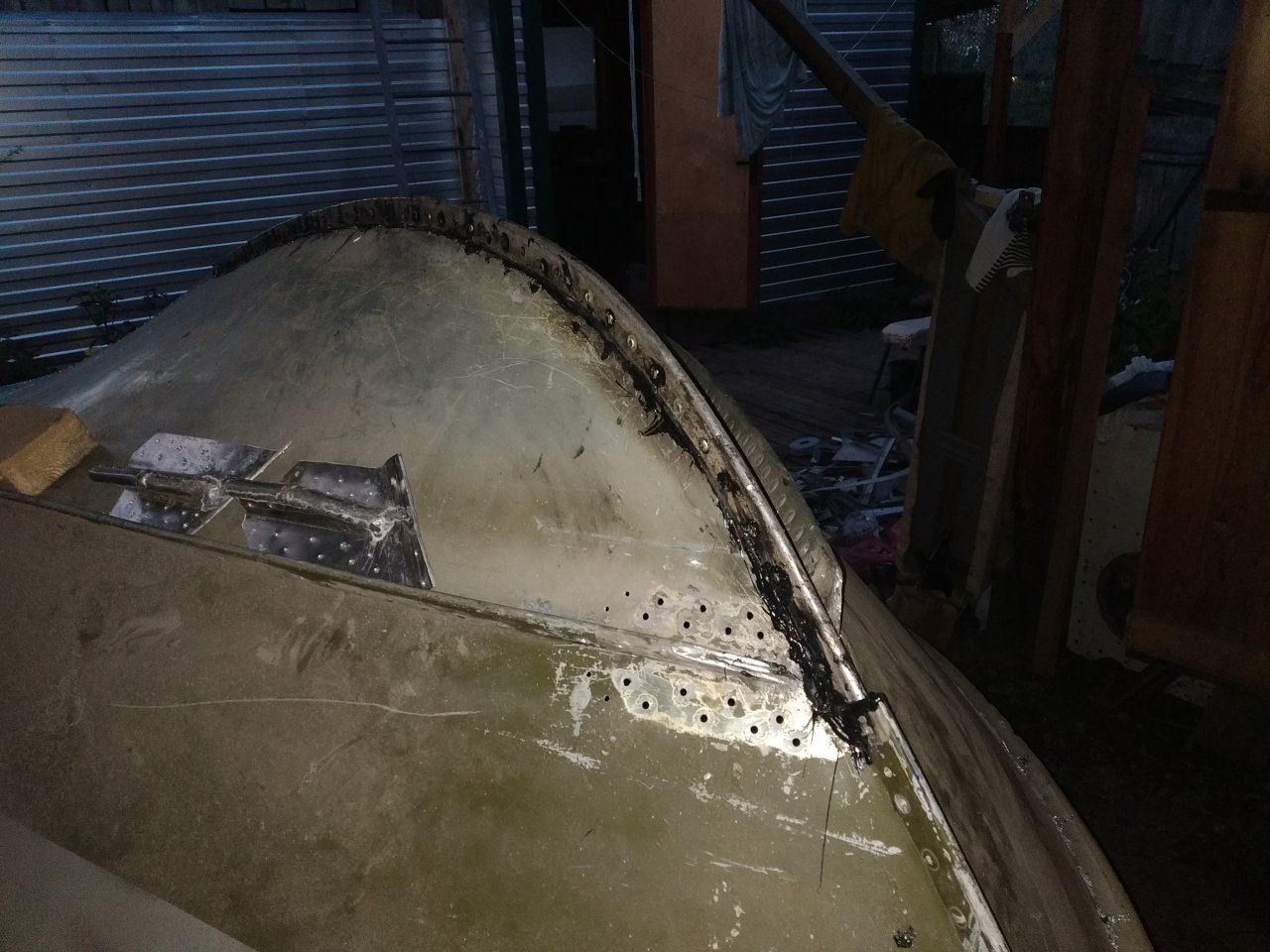

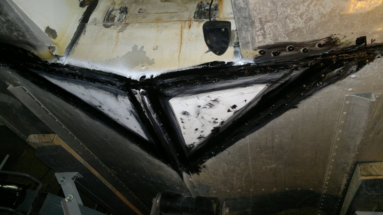

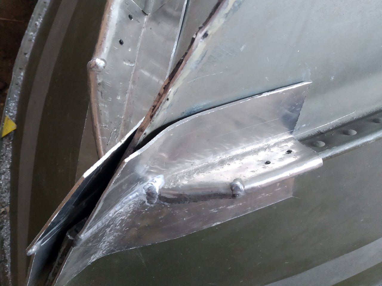

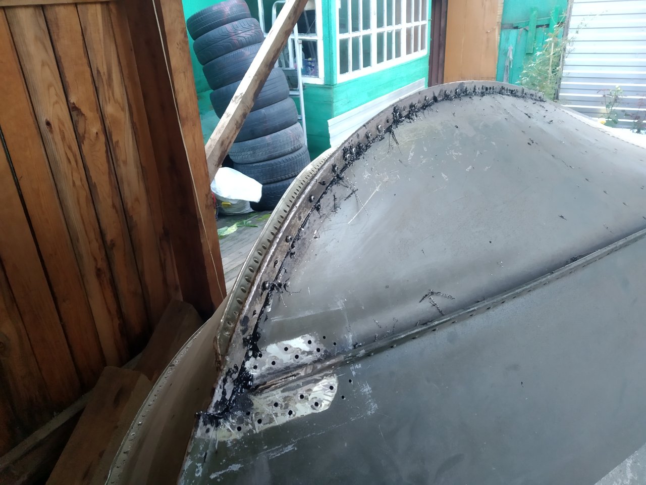

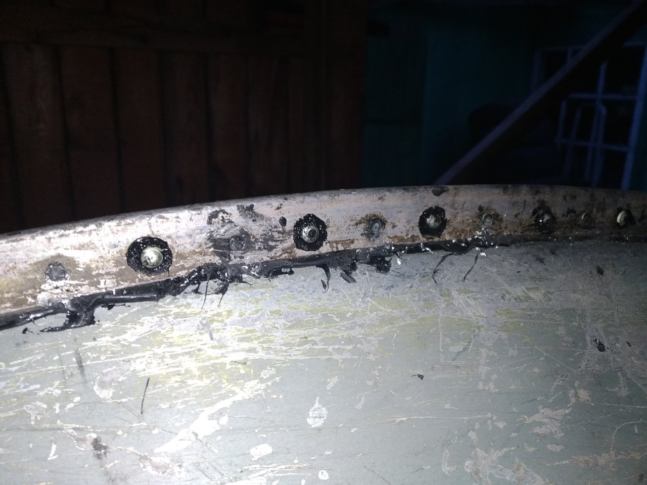

Продолжим !! Вот сегодня заварили передние накладки скул, успел только примерить.
163017163018163019163020163021163022

Небольшая вылазка на Енисей. Моя Обь-м и друг Сергей, который помогает востонавливать Прогресс 2м.
Достойные накладочки.

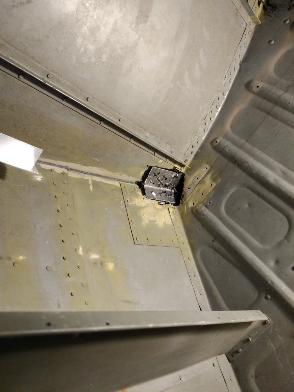

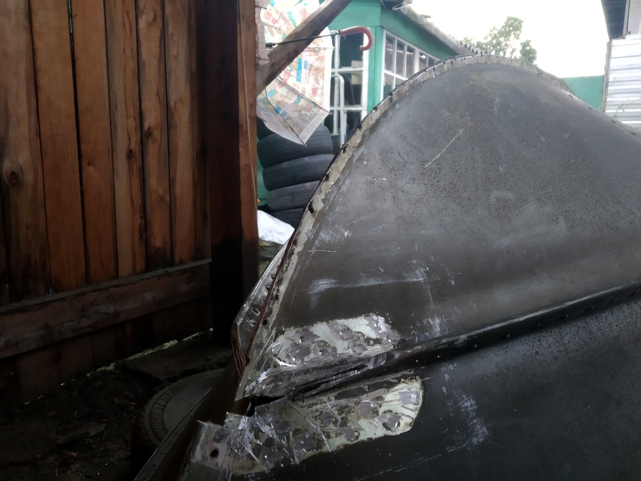

Вот теперь думаю как залезть внутрь к этому углу!! Хоть палубу снимай.
Чтобы залесть в люк не обязательно чтобы лодка лежала на форштевне и лезть туда вниз головой.
Можно лодку поставить на борт, даже наклонить на палубу (чтоб только не упала упереть!!!) и залазить туда головой и рукой.
Или лодку носом палубой на подставку и снизу в люк.
Гораздо гораздее. )

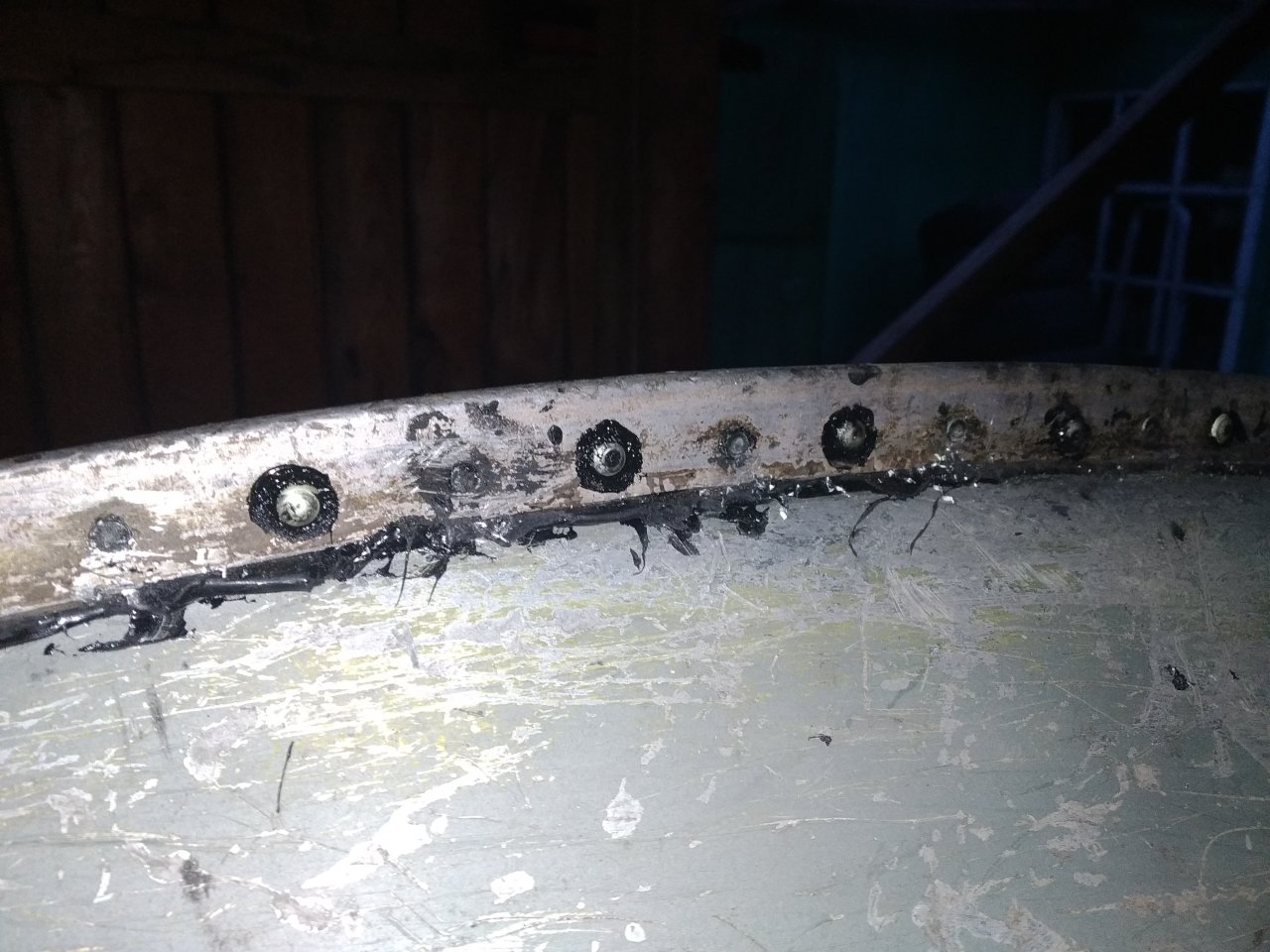

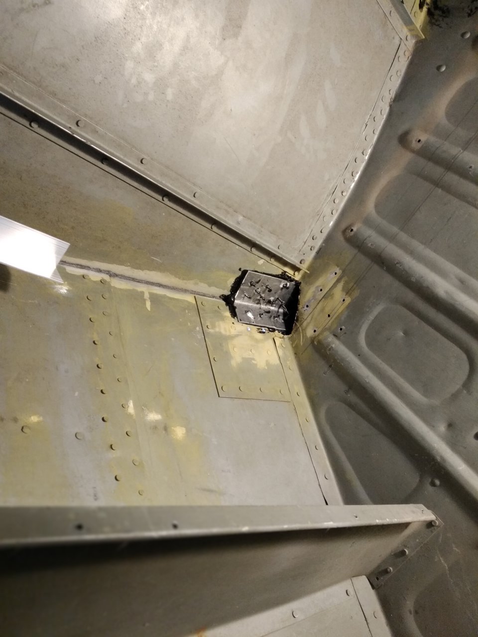

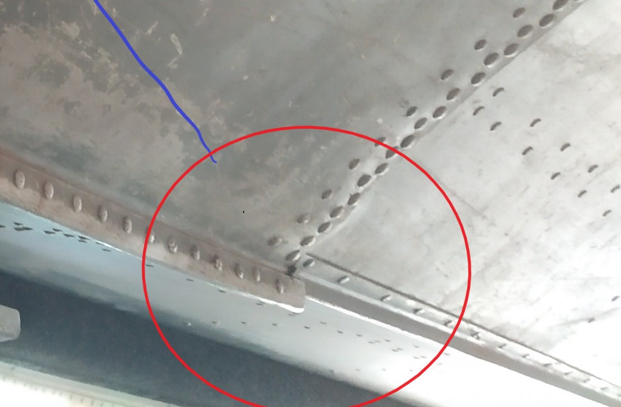

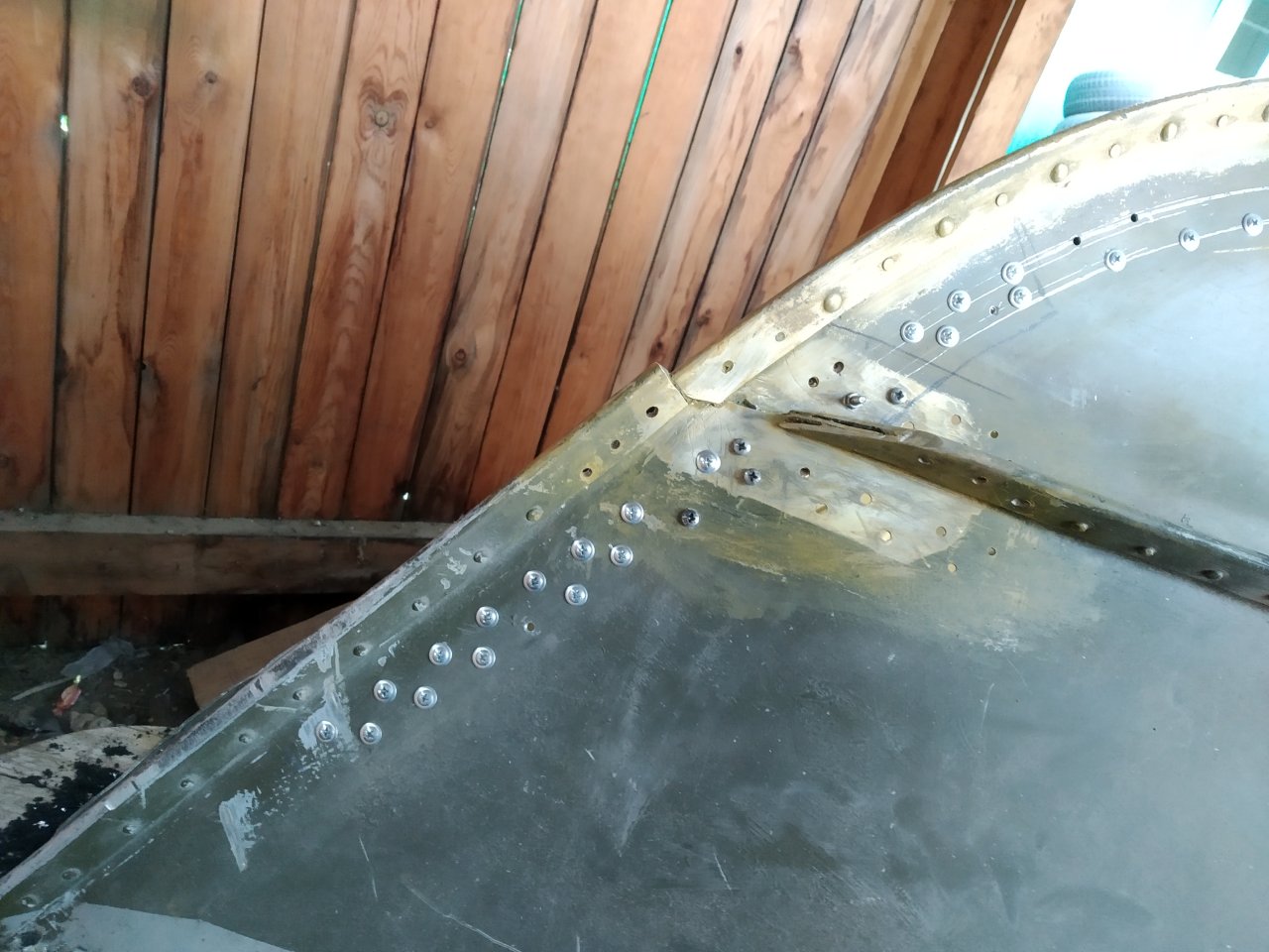

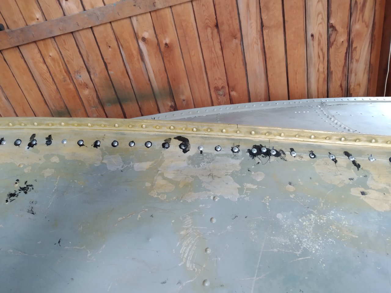

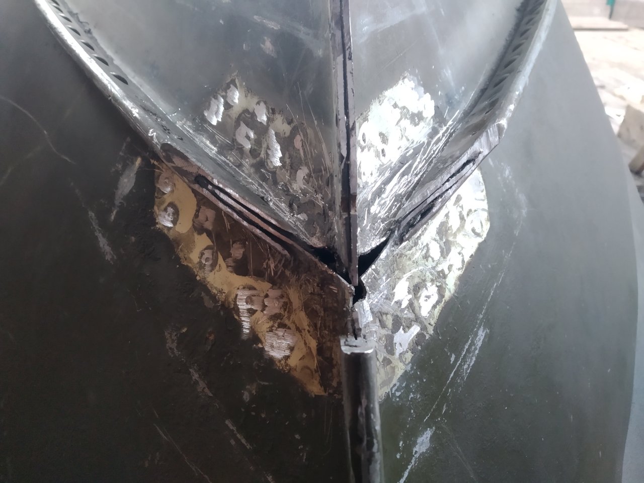

Вот это фото, напрягло на много сильнее, чем лопнувшая накладка.
Пипец какой-то!
Попадал у оренбургских на кривые полки, шпангоуты приклепанные "раком", а это уж вообще брак голимый!
Я в афиге!
По сути листы вообще не склепаны, просто их согнутая планка держала!:crazy:

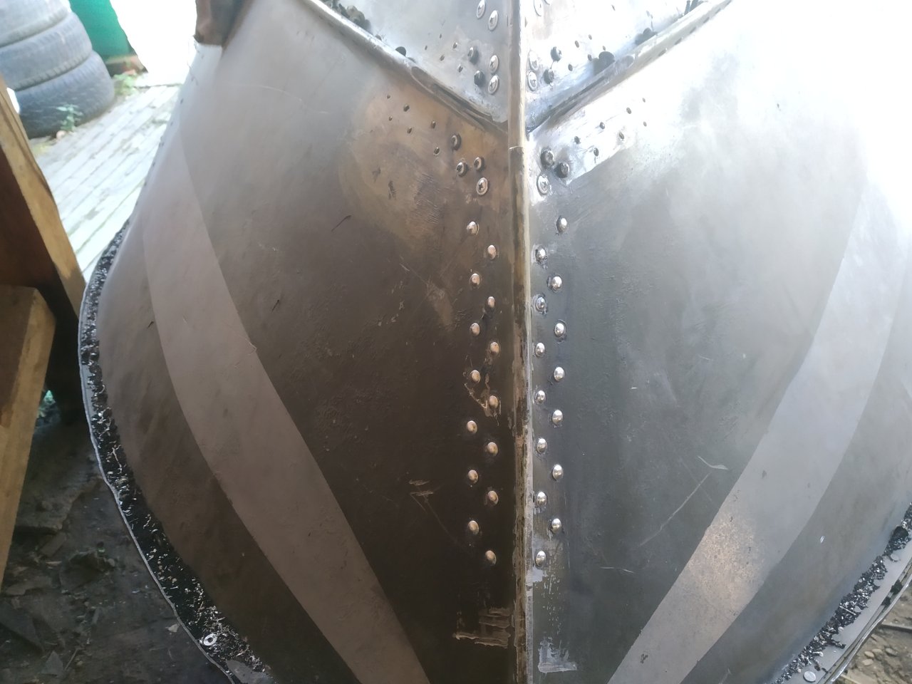

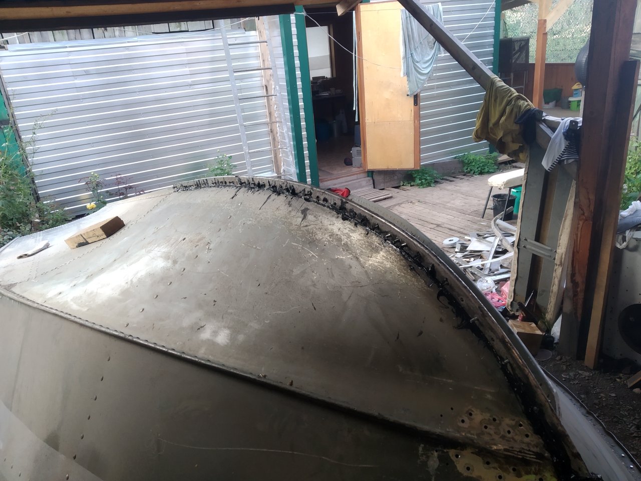

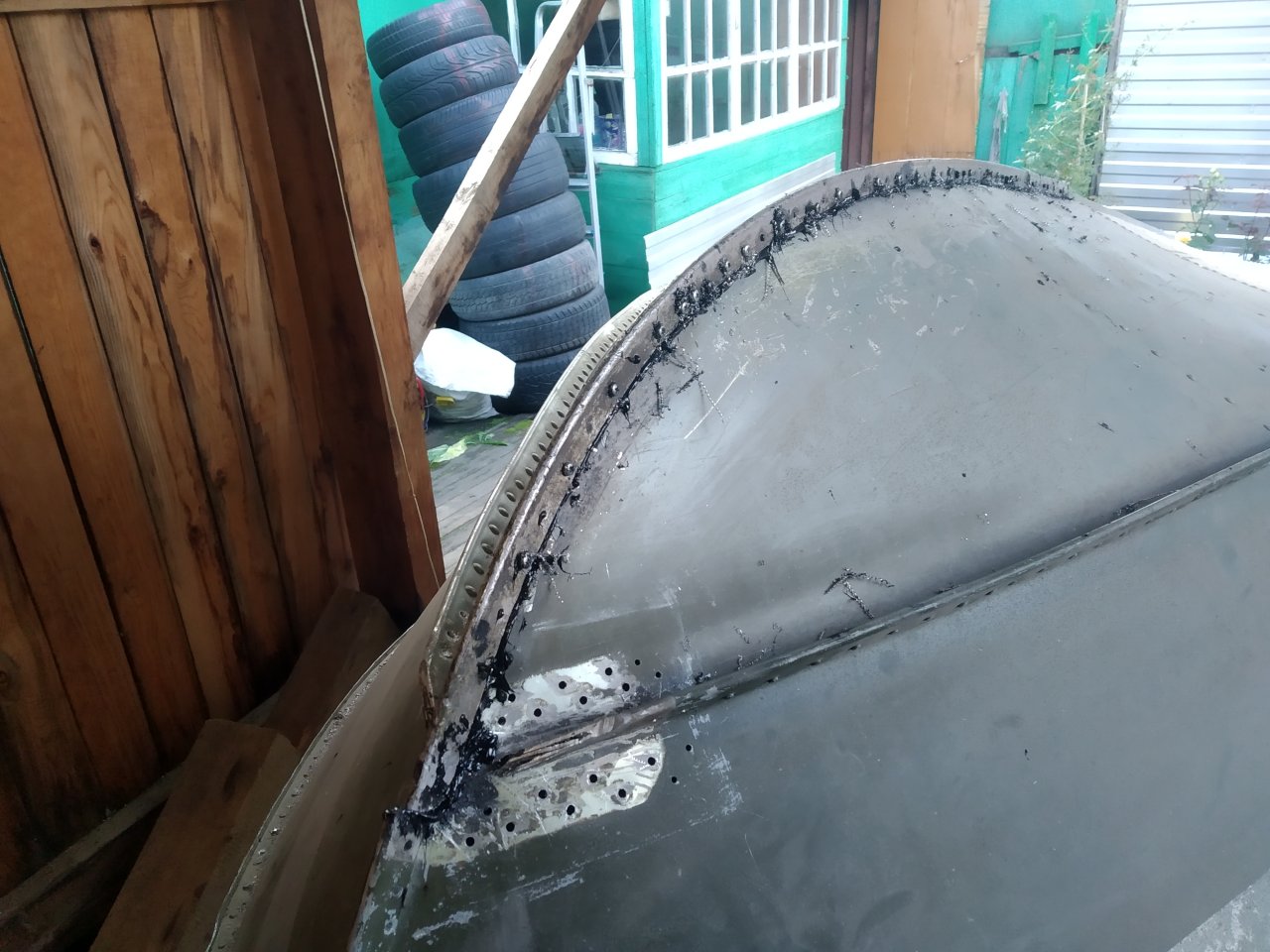

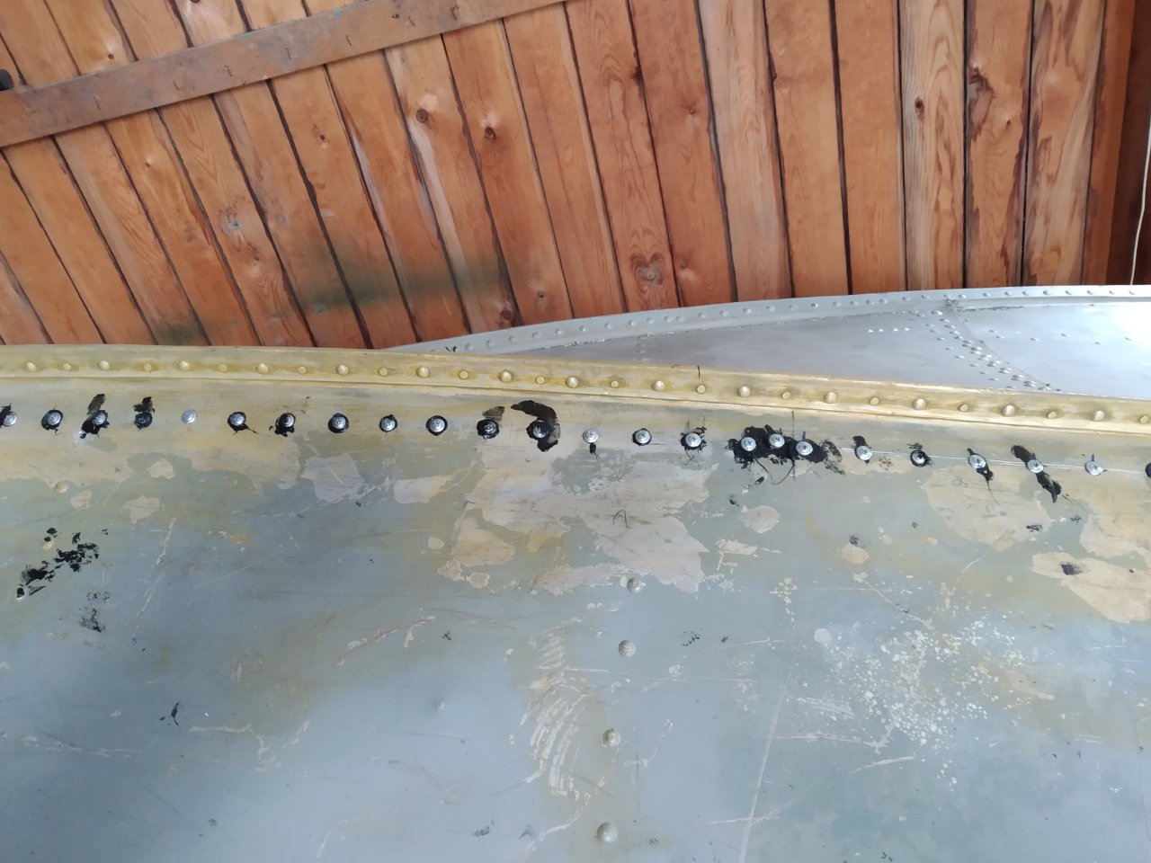

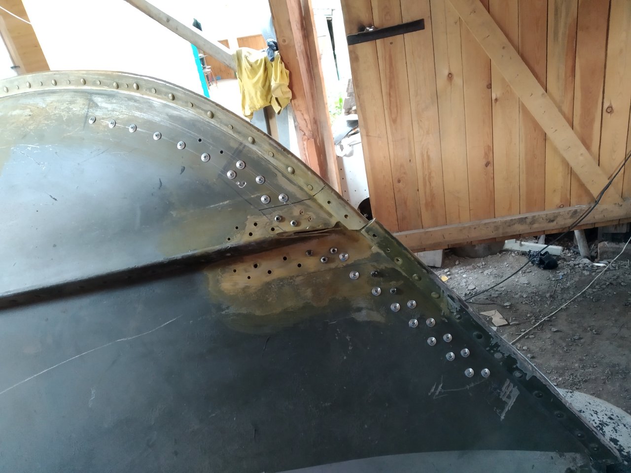

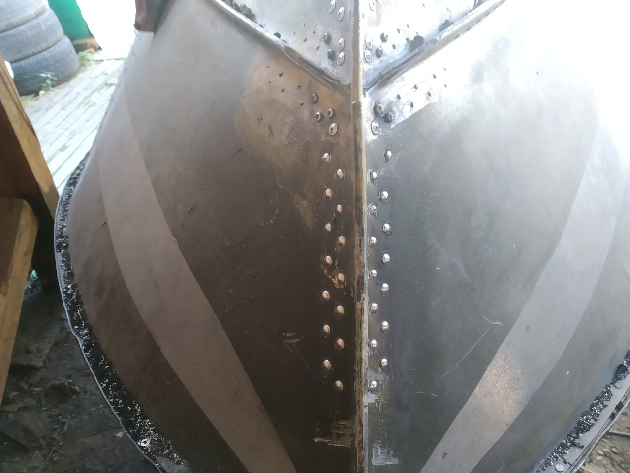

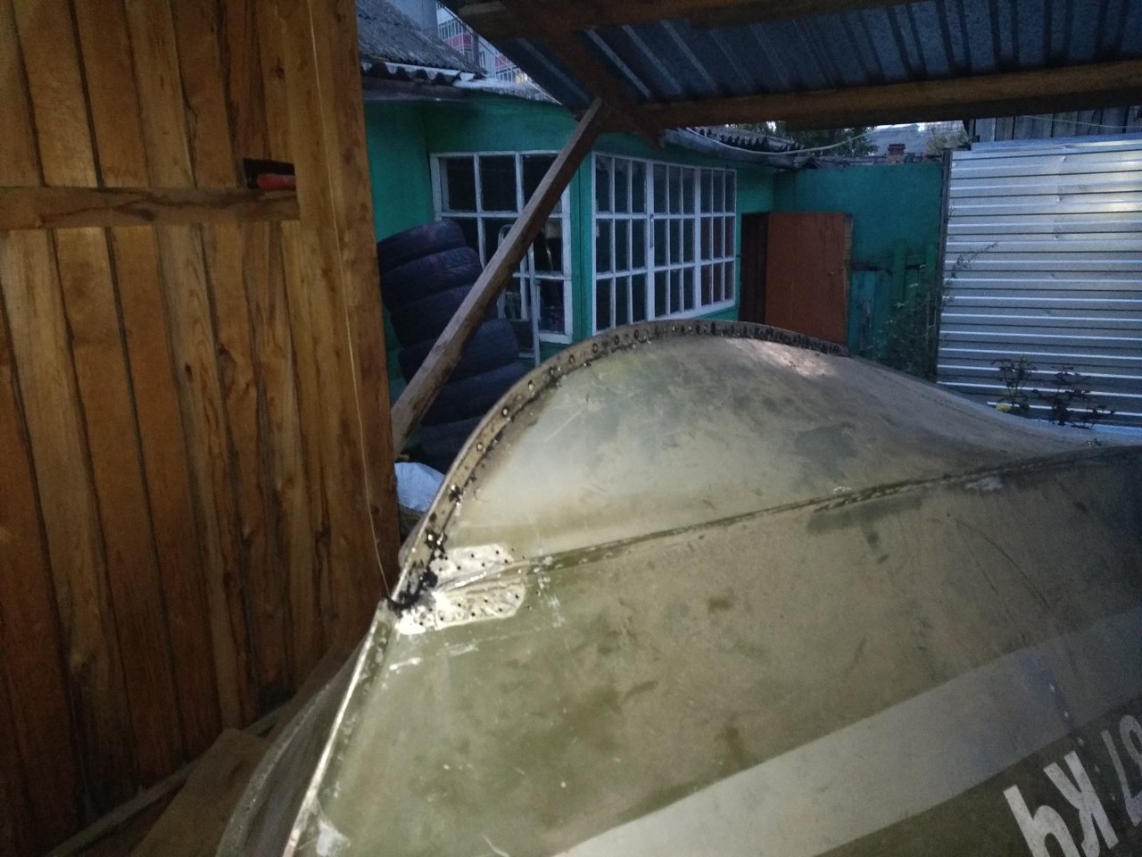

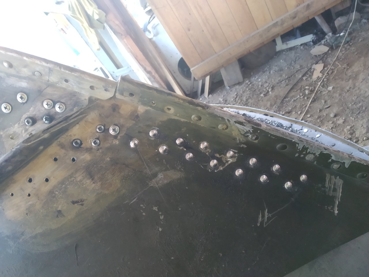

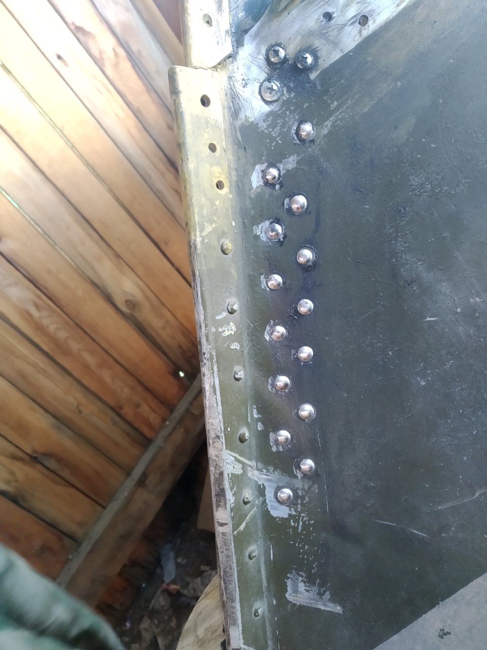

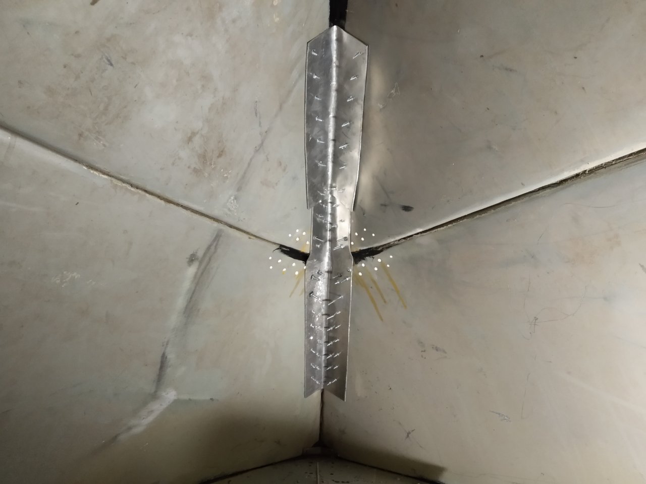

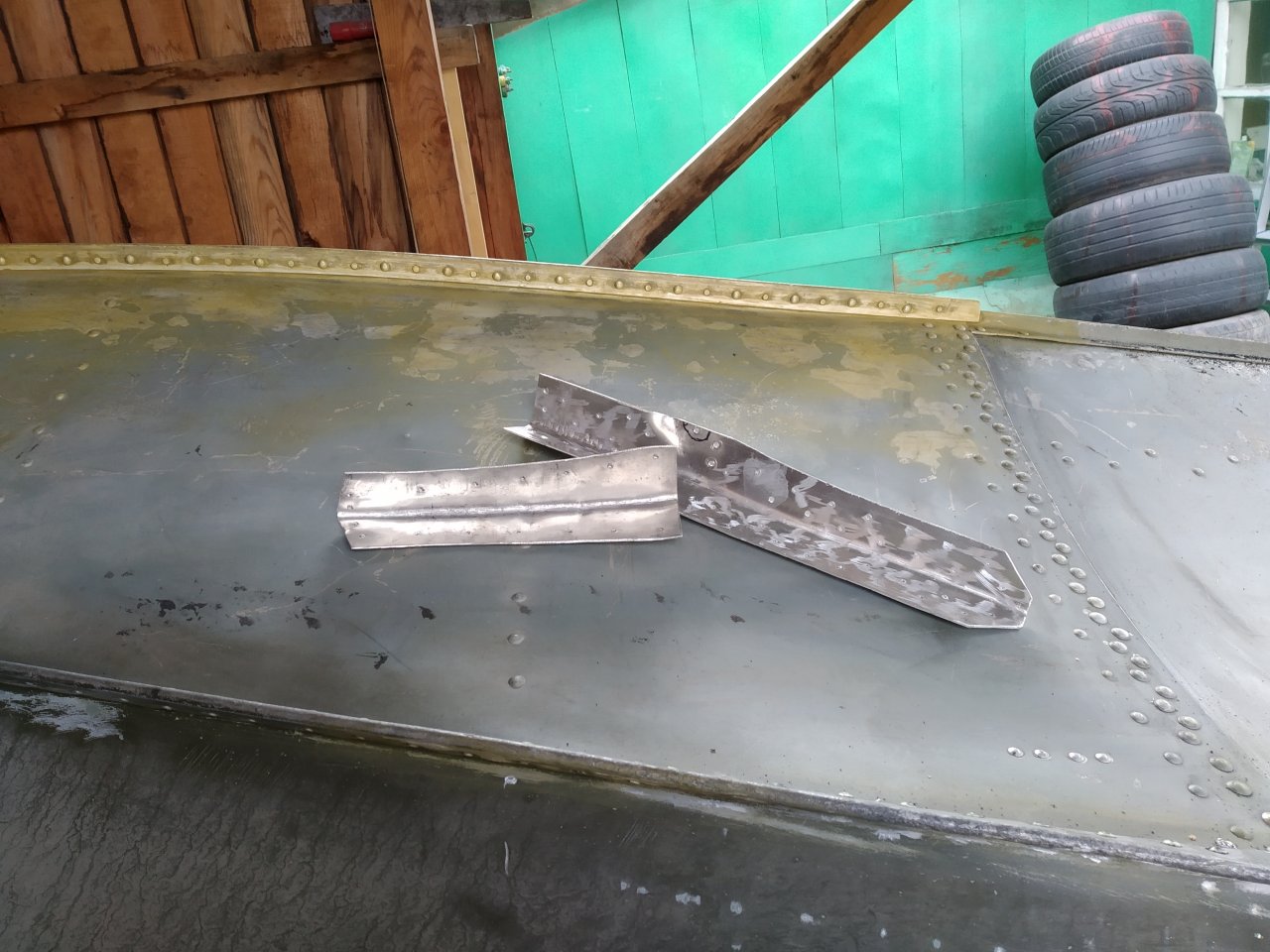

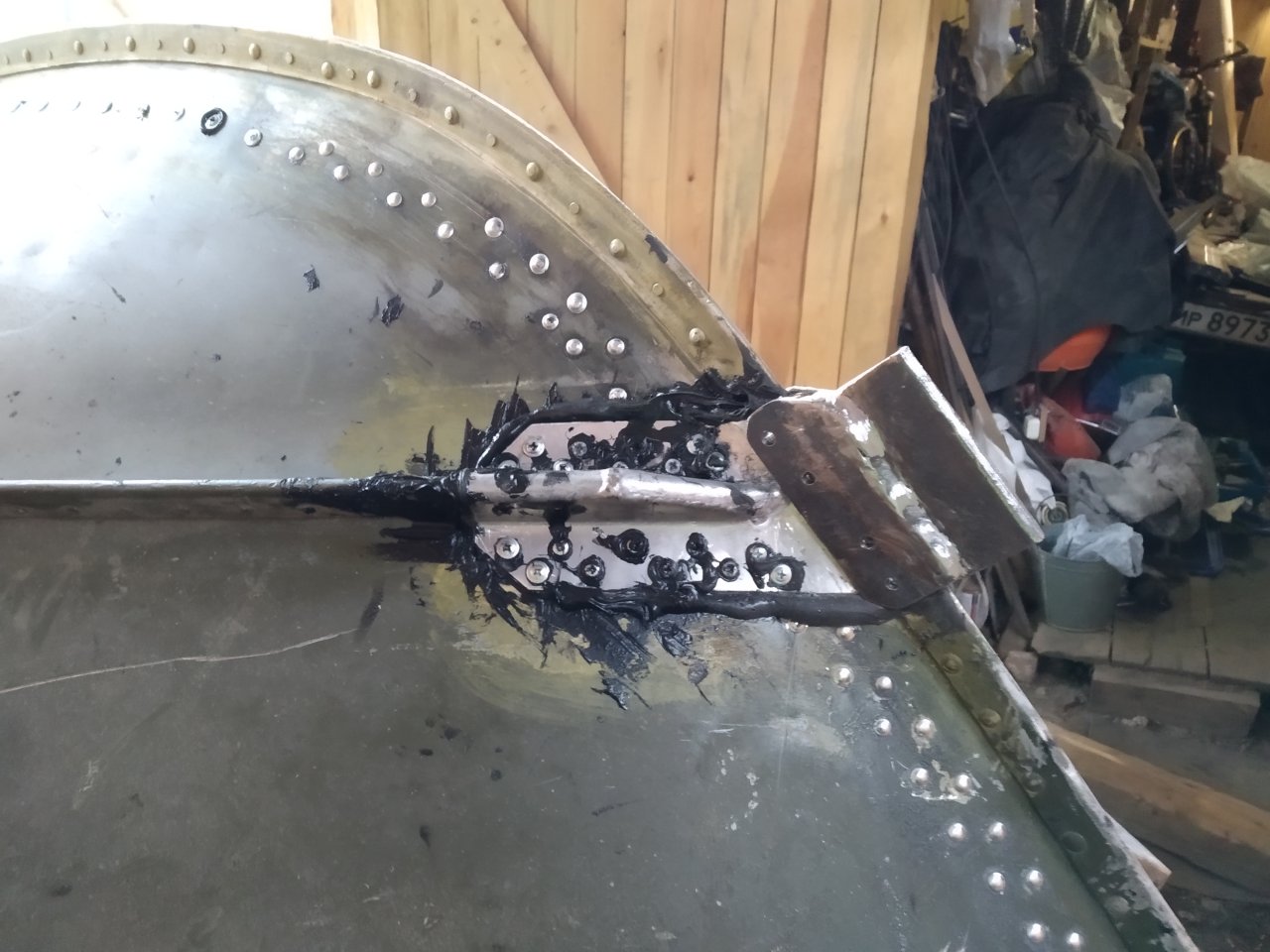

Времени на ремонт остается очень мало!!!:unknown: Пока погода позволяет. Вчера и сегодня выбрался на минуточку к лодке. Проклепал поставленый вчера на герметик форштевень . Далее буду гнуть и ставить накладки в носовую часть и на форштевень изнутри. Накладку для прицепного, сварю из металических пластин 2мм, пошире на две клепки, как посоветовал Олег. Придется их крепить на болтики. таких больших клёпок пока не найду. Немного фото:
163500163501163502163503163504163505

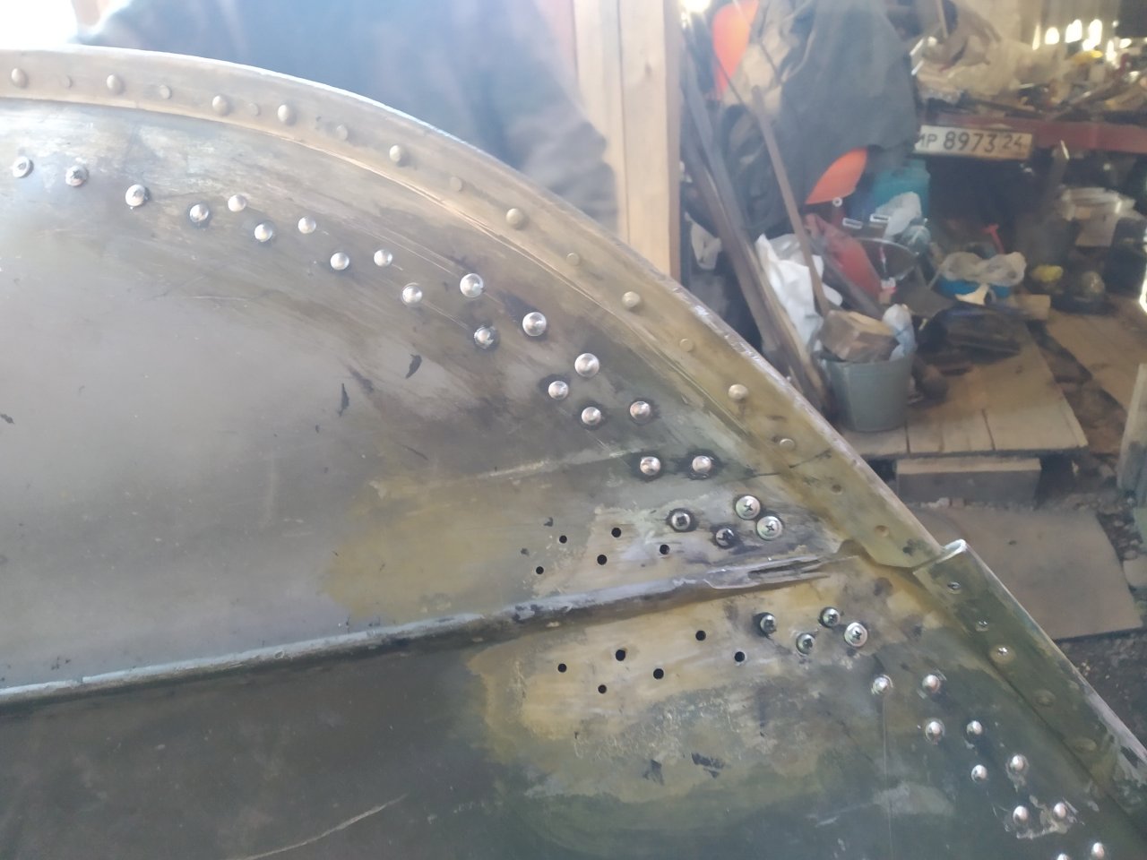

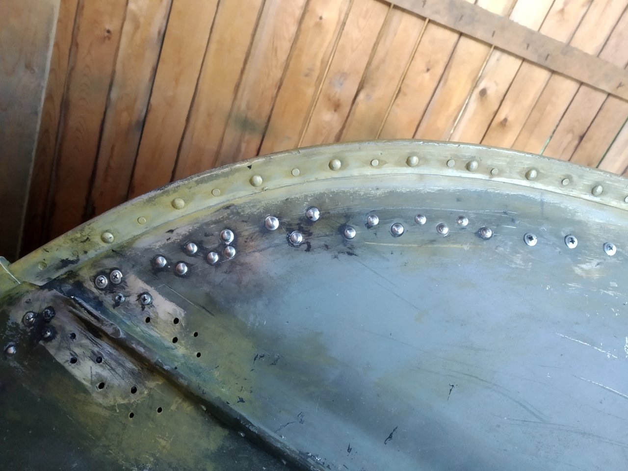

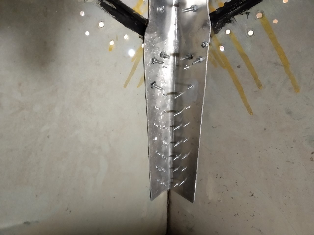

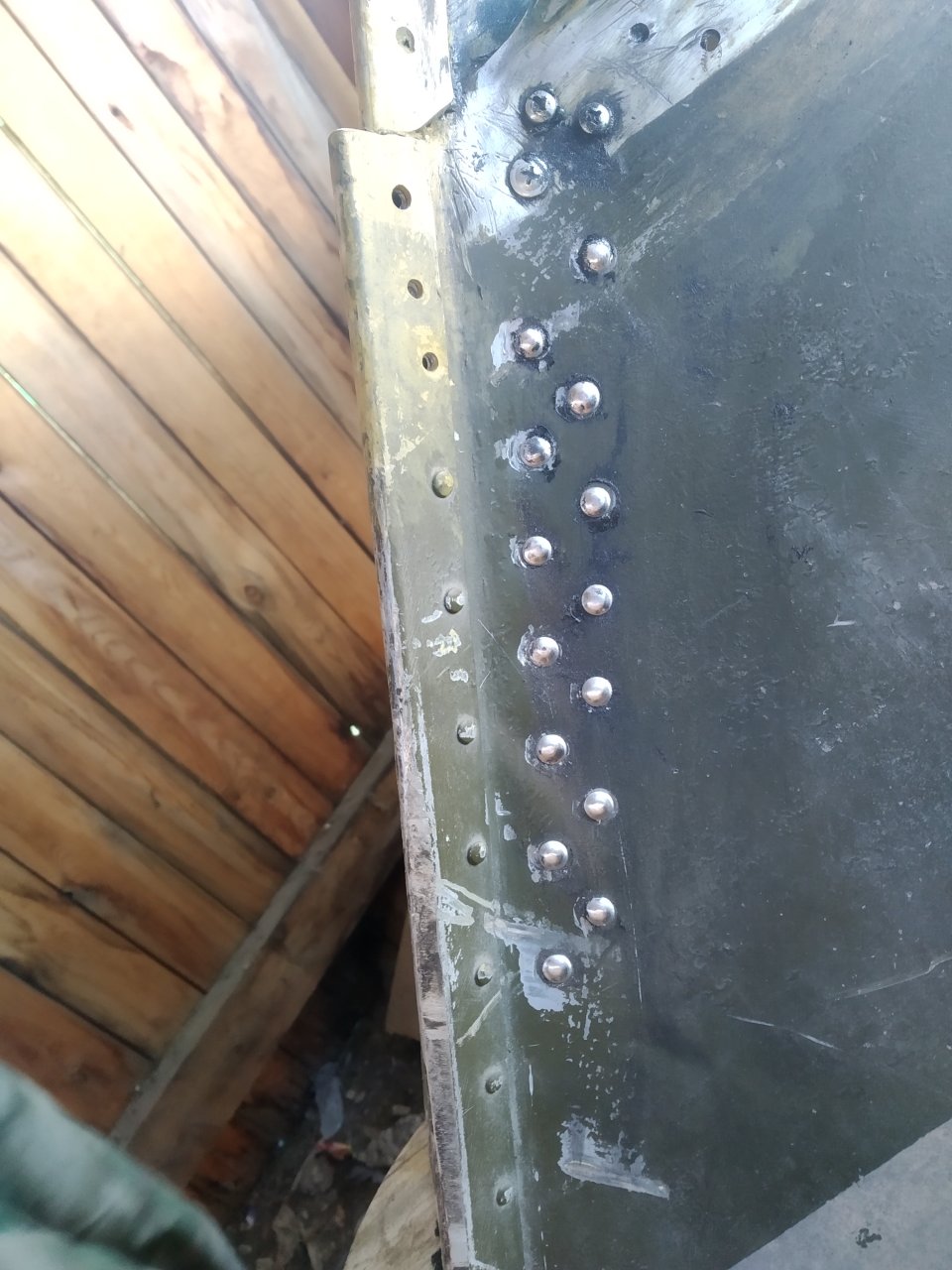

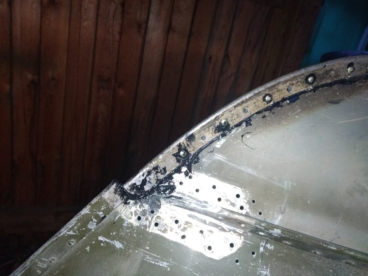

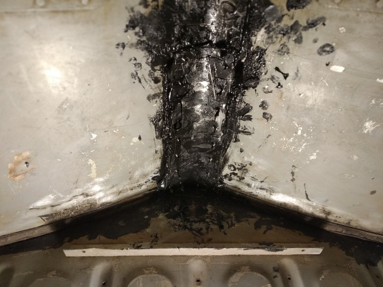

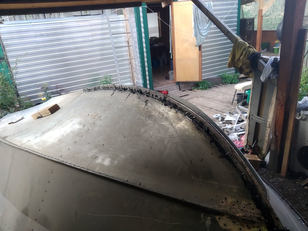

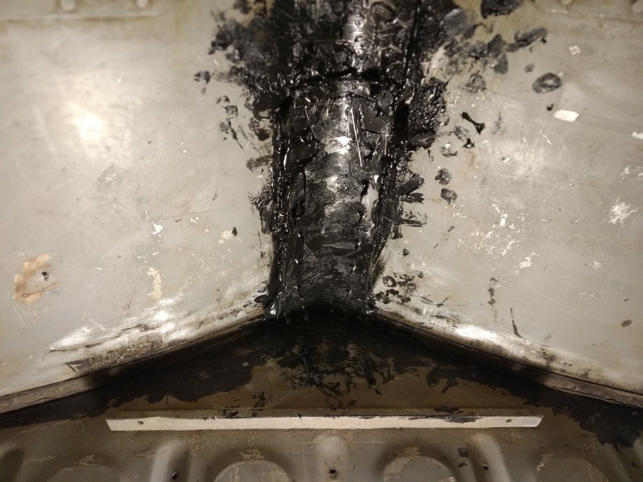

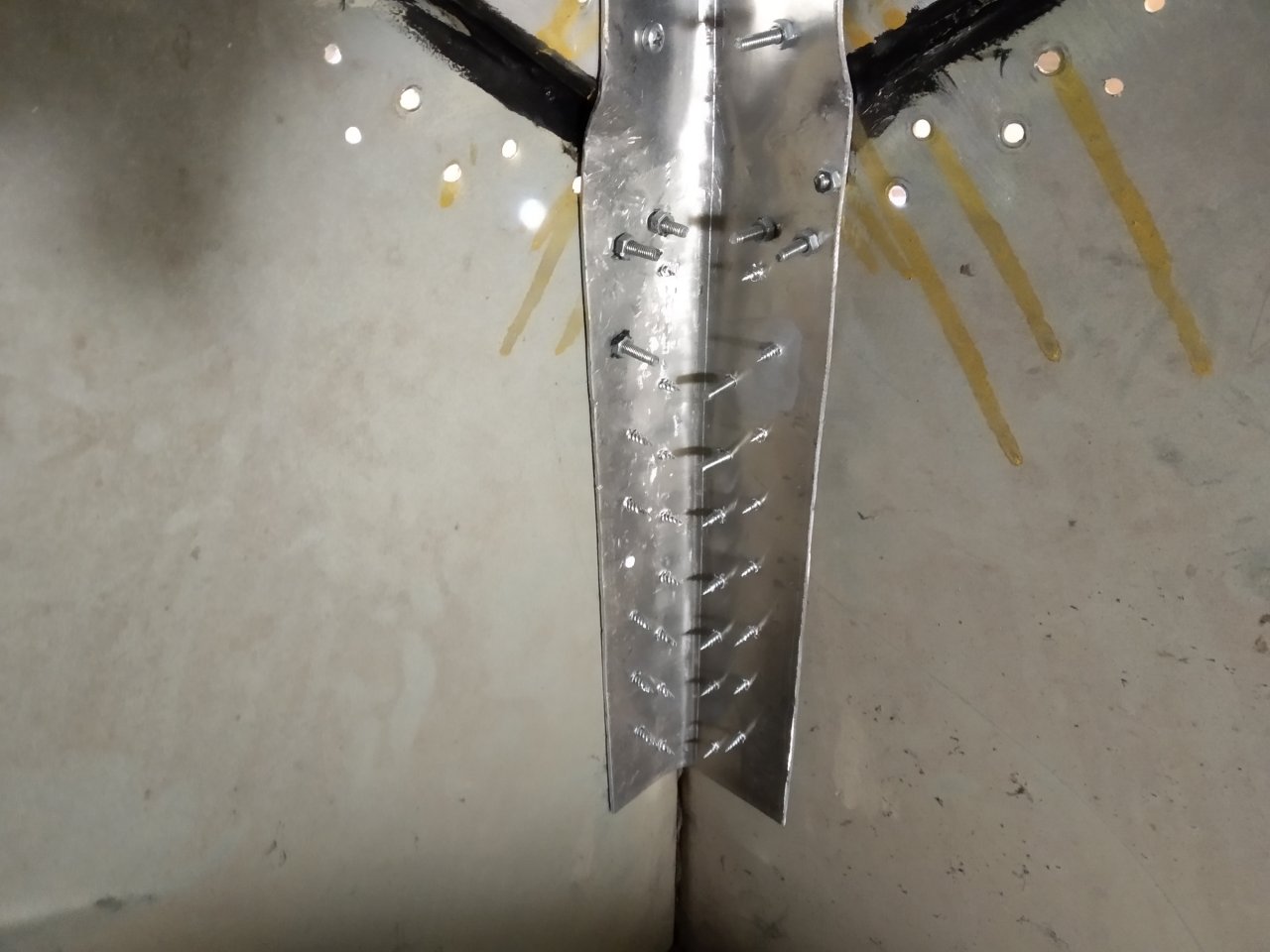

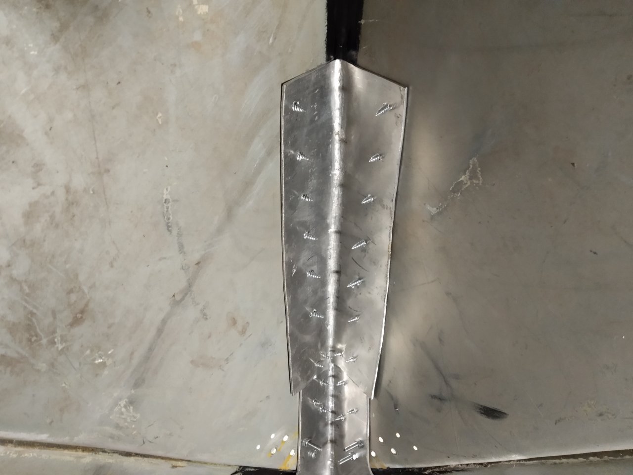

Здравствуйте! Форштевень зачистил от герметика и загрунтовал.
Начал делать накладки внутри на форштевень. Пробую на саморезы . Пока вот так получается :
163771163773163774163775163776163777
Посмотреть вложение 163771Посмотреть вложение 163773Посмотреть вложение 163774Посмотреть вложение 163775Посмотреть вложение 163776Посмотреть вложение 163777
Нормально , так и делается .

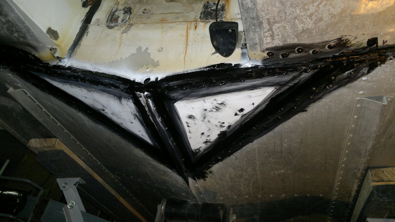

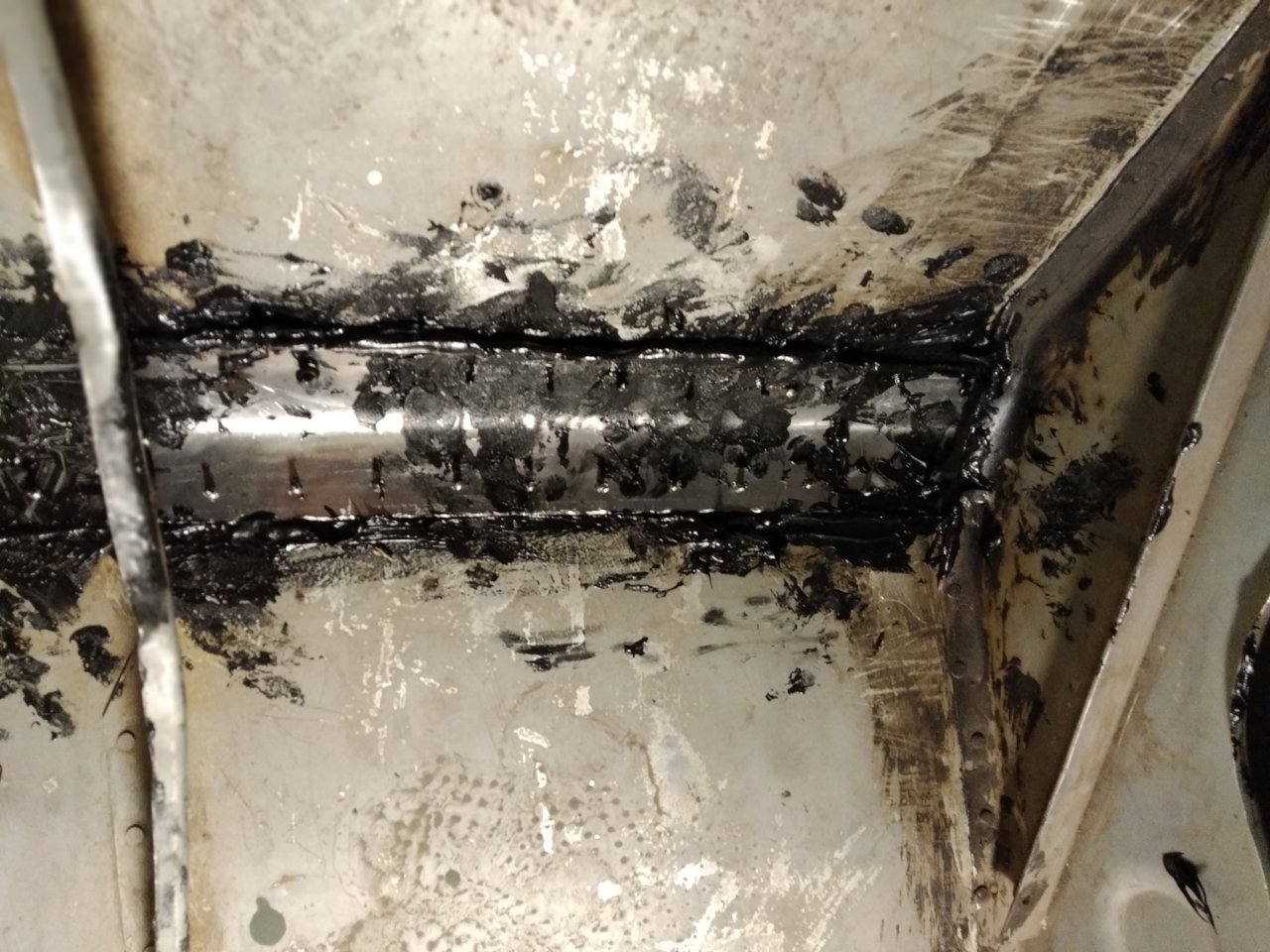

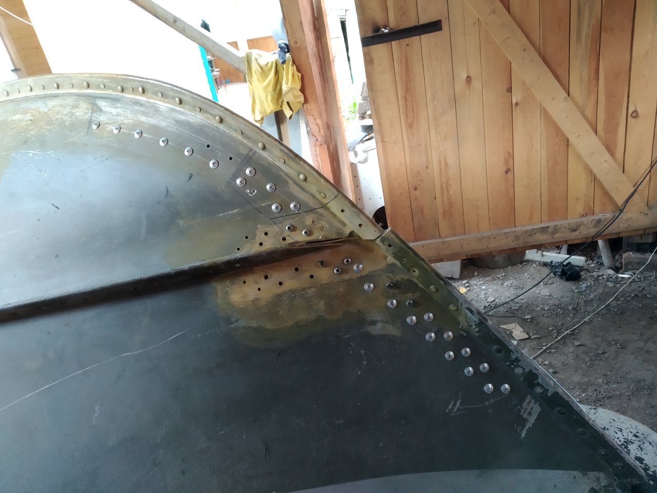

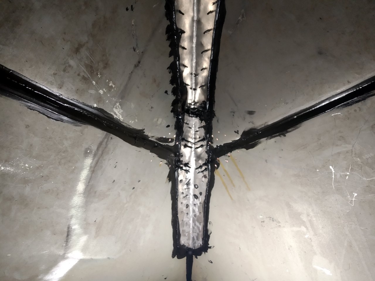

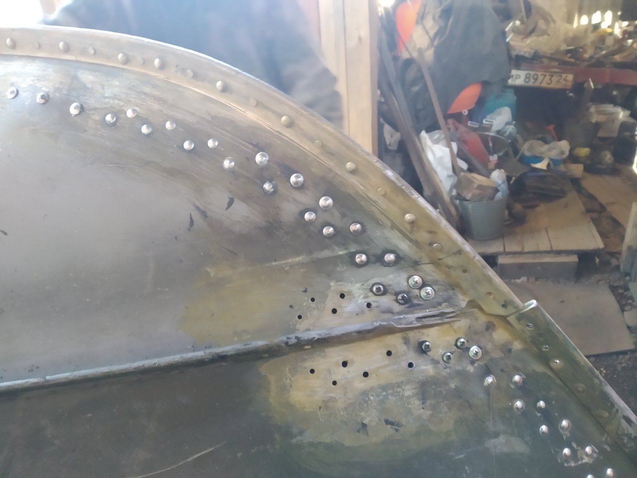

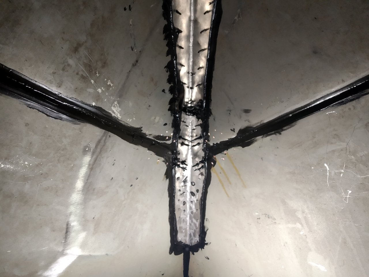

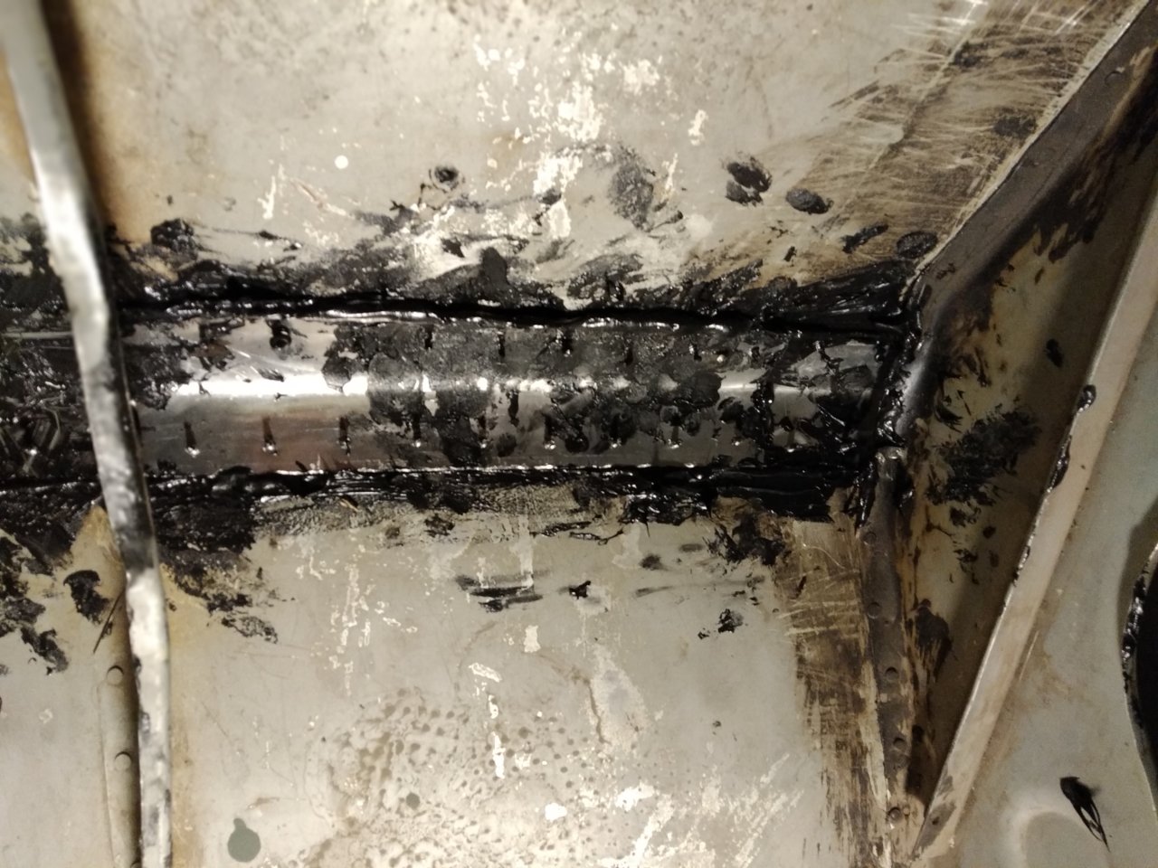

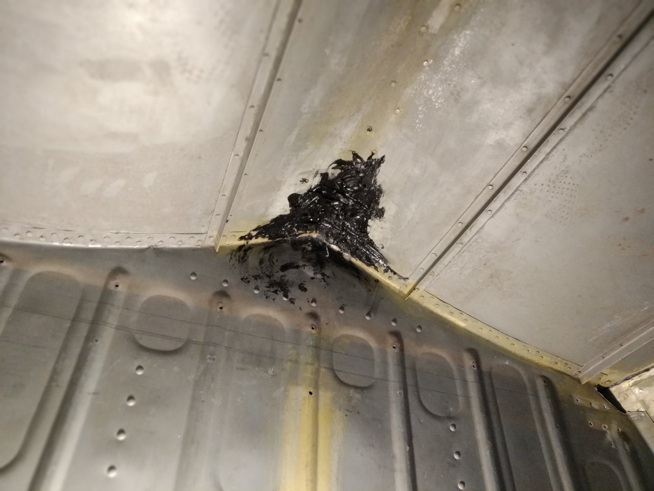

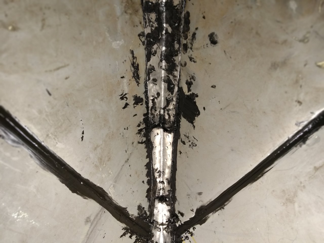

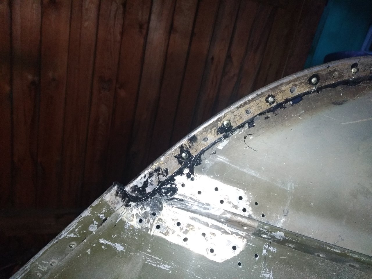

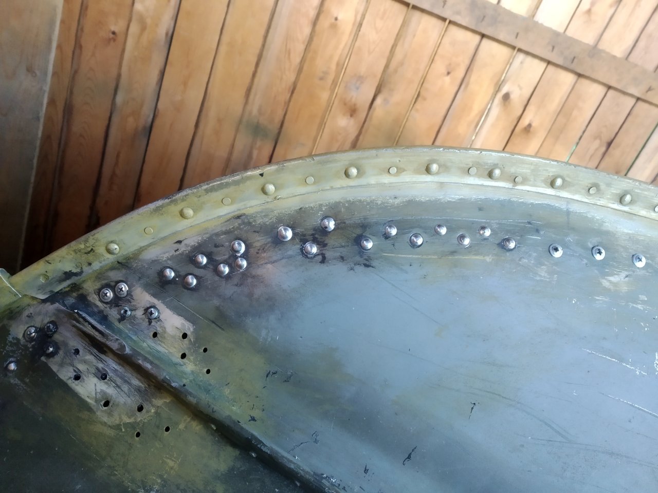

Здравствуйте ! Сегодня продолжил клепать накладки на форштевень, вот что получилось:
164413164413164414164415164416164417164418164419

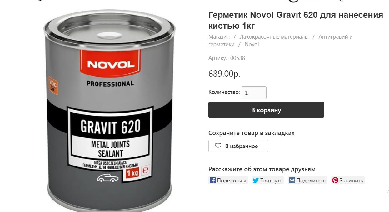

Как на зло закончился герметик новол 630. В городе только под заказ. Есть вот такой:
Клей-герметик Soudal Fix All, 290 мл .
Как думаете можно продолжить таким или нет?

А какую цель преследует накладка изнутри? По фоткам вроде все живое железо...
9 745
6 513
Посмотреть вложение 164413Посмотреть вложение 164413Посмотреть вложение 164414Посмотреть вложение 164415Посмотреть вложение 164416Посмотреть вложение 164417Посмотреть вложение 164418Посмотреть вложение 164419
Заклепки здесь можно было бы и в один ряд пустить, с бОльшим шагом. Излишняя прыщавость на днище не есть гуд. Герметик можно не размазывать, а через день другой после нанесения снять шпателем - получается очень аккуратненько. В целях дальнейшей окраски лучше использовать герметик белых или серых тонов. В целом очень не плохо, молодец!
Этот герметик скорее строительный, я бы с ним не связывался. В описании не нашел его природы, может не там смотрел.
9 745
6 513
У него килевая накладка новая. В старые отверстия он точно не попал. Это своего рода герметизация шва и работать она будет. Проверено на скулах.
Все ясно-отмотал назад(жестокий заводской брак)- вспомнил, тогда конечно смысл есть, Спасибо Борис.
Oleg_samara
18.01.2017
2 892
2 474
Максим даже если нет брака, то есть смысл в этой накладке , повторюсь , дополнительная прочность и герметичнлсть лишней не будет , и песок легче выбирать будет .

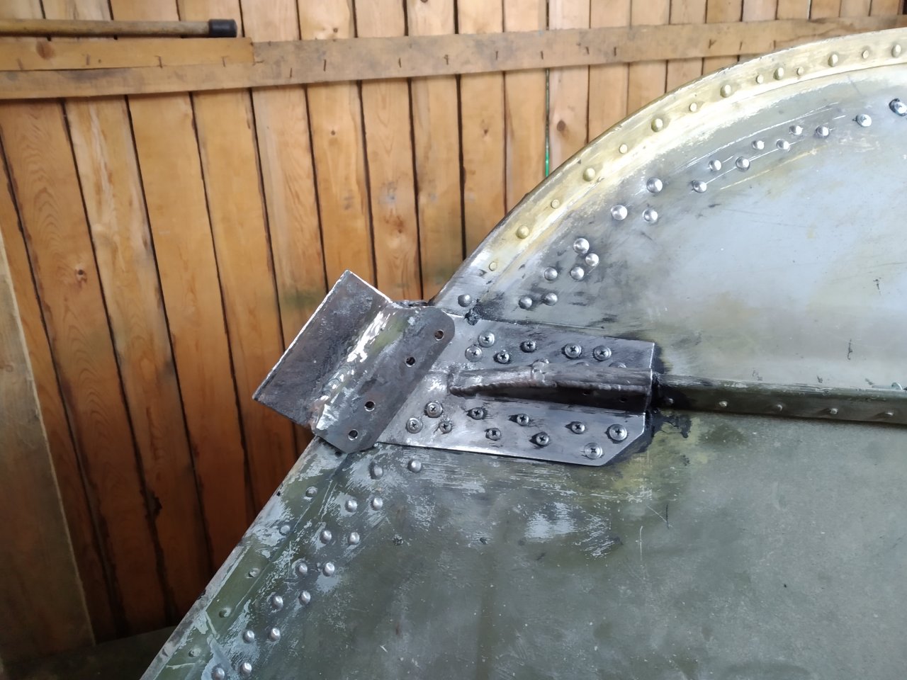

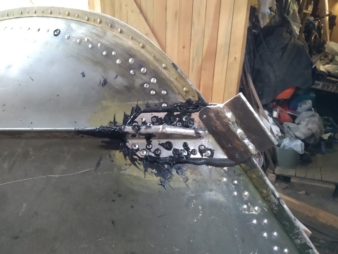

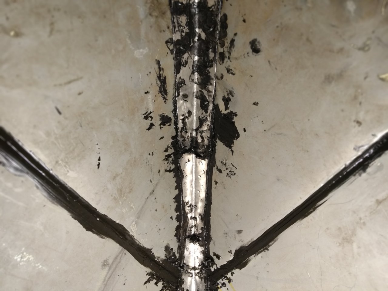

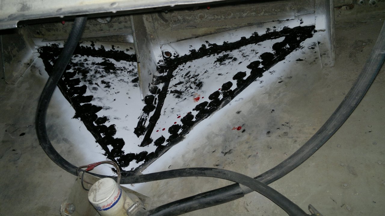

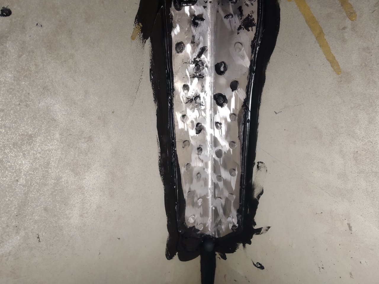

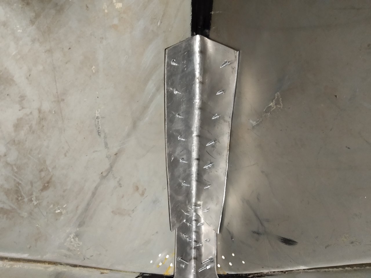

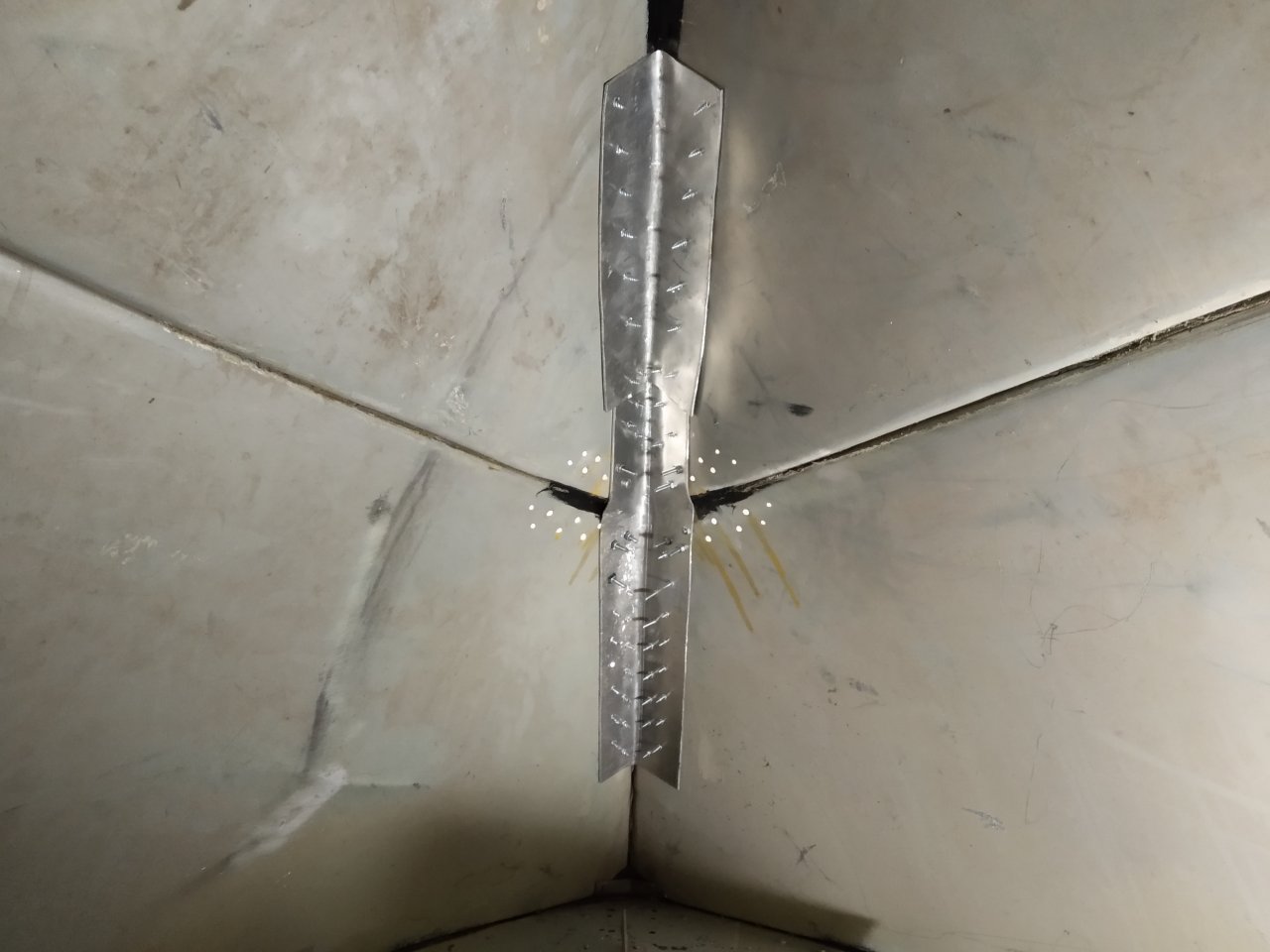

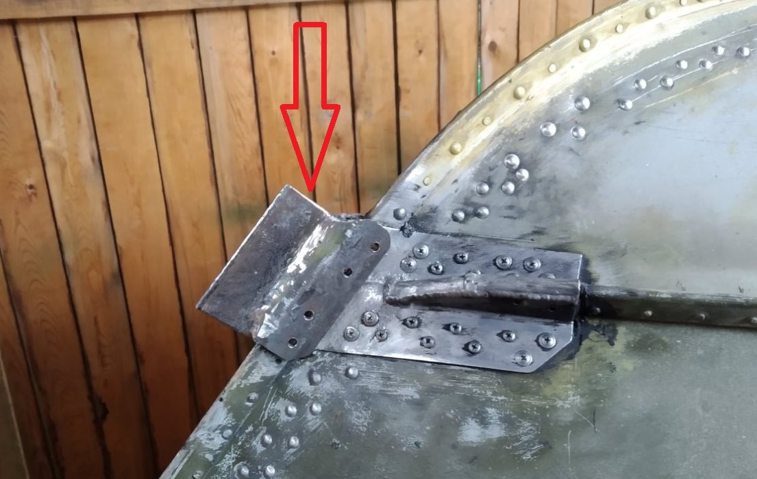

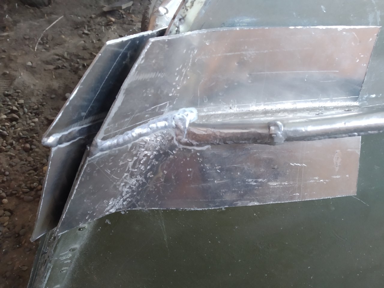

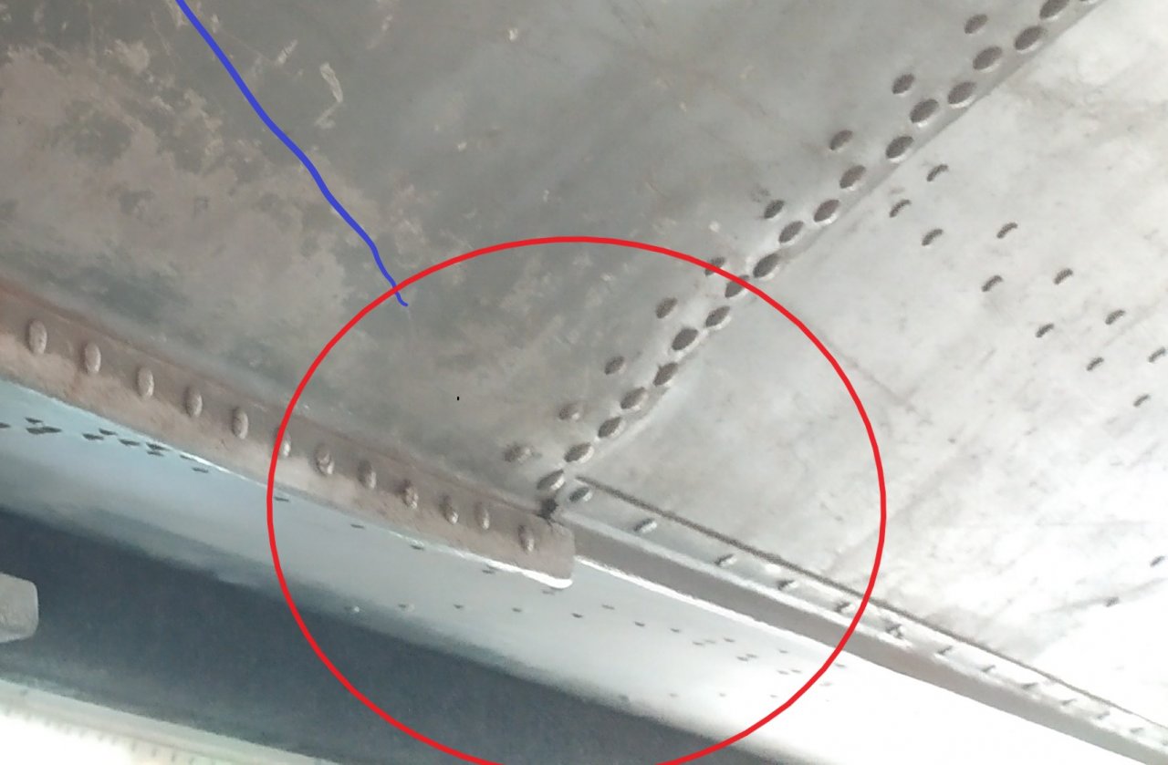

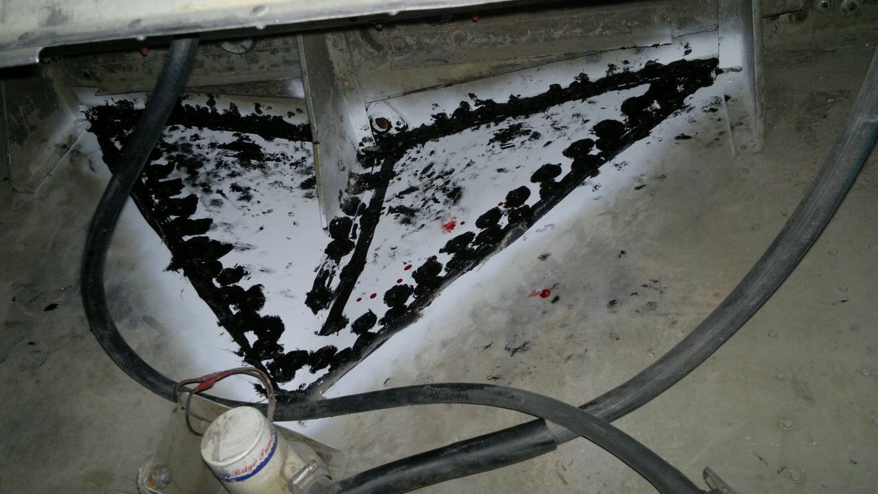

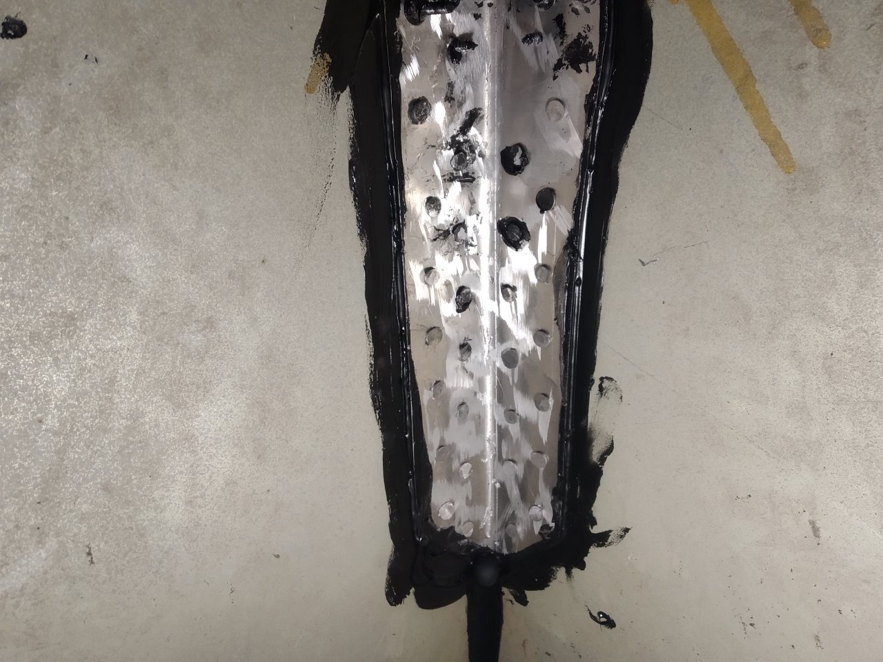

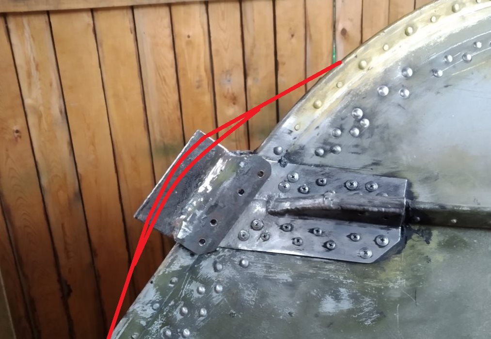

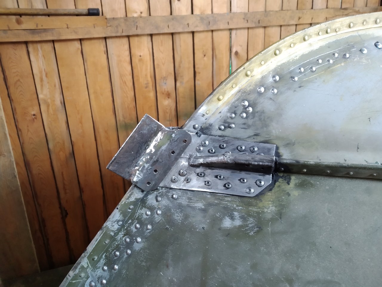

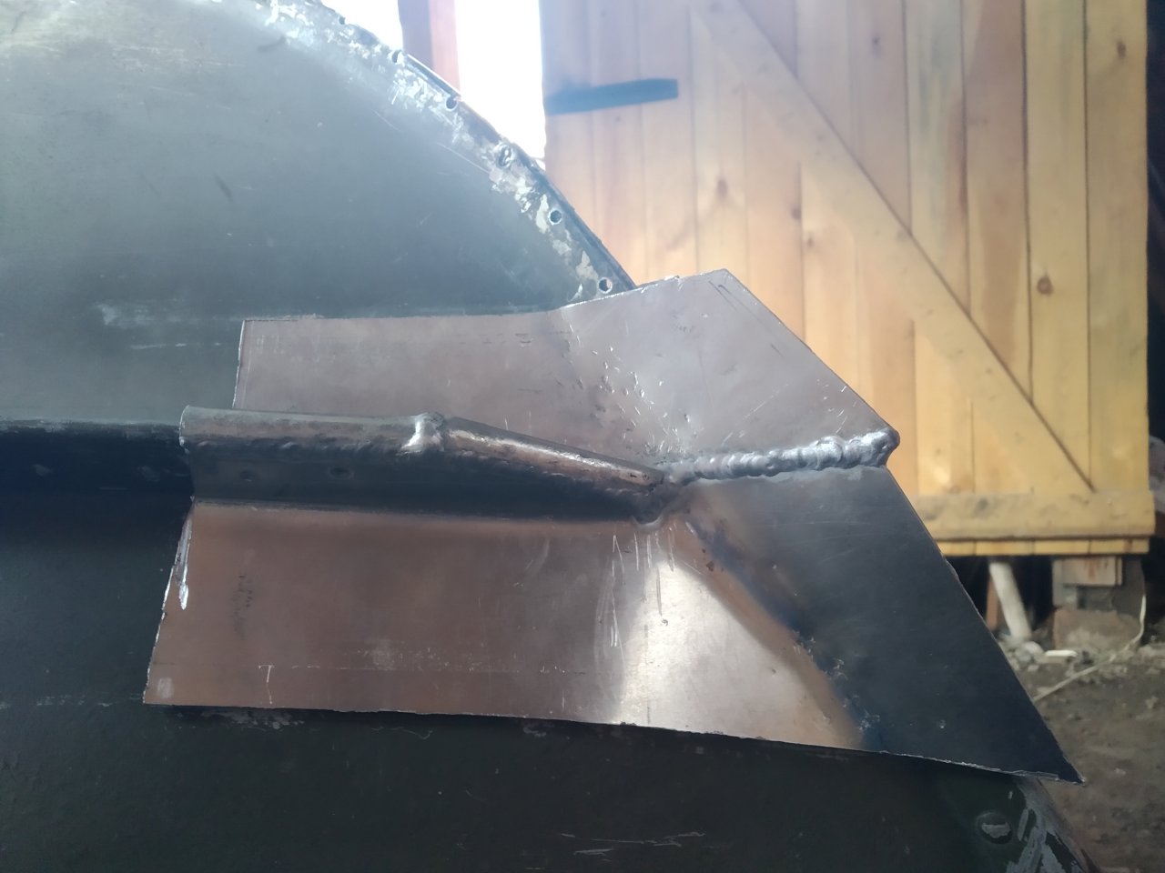

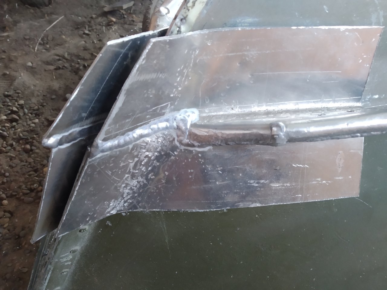

Остались последние теплые денёчки для работы с герметиком. Вот удалось "вымазать" весь форштевень изнутри!!! Сварил прицепную накладку. Примерка:
Наверно придется приостановить работу до весны.:unknown: Теплого помещения нет. А работы еще:shock:.
164636164637164638164639164640164641164642164643
Oleg_samara
18.01.2017
2 892
2 474
И еще железный кронштейн на 3 фото изготовь новый , длиньше, на 2 заклепки в обе стороны , форштевень крепче будет.
Виталь я имел ввиду добавить в обе стороны длины на две заклепки , на таких соединениях по нормам не менее 3 заклепок на сторону , тоесть минимум 6 . Это силовой элемент и лучше переб....... , а остальное на высоте .
2 113

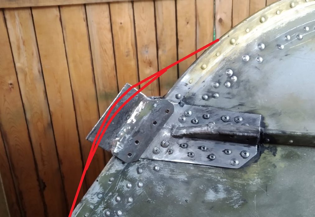

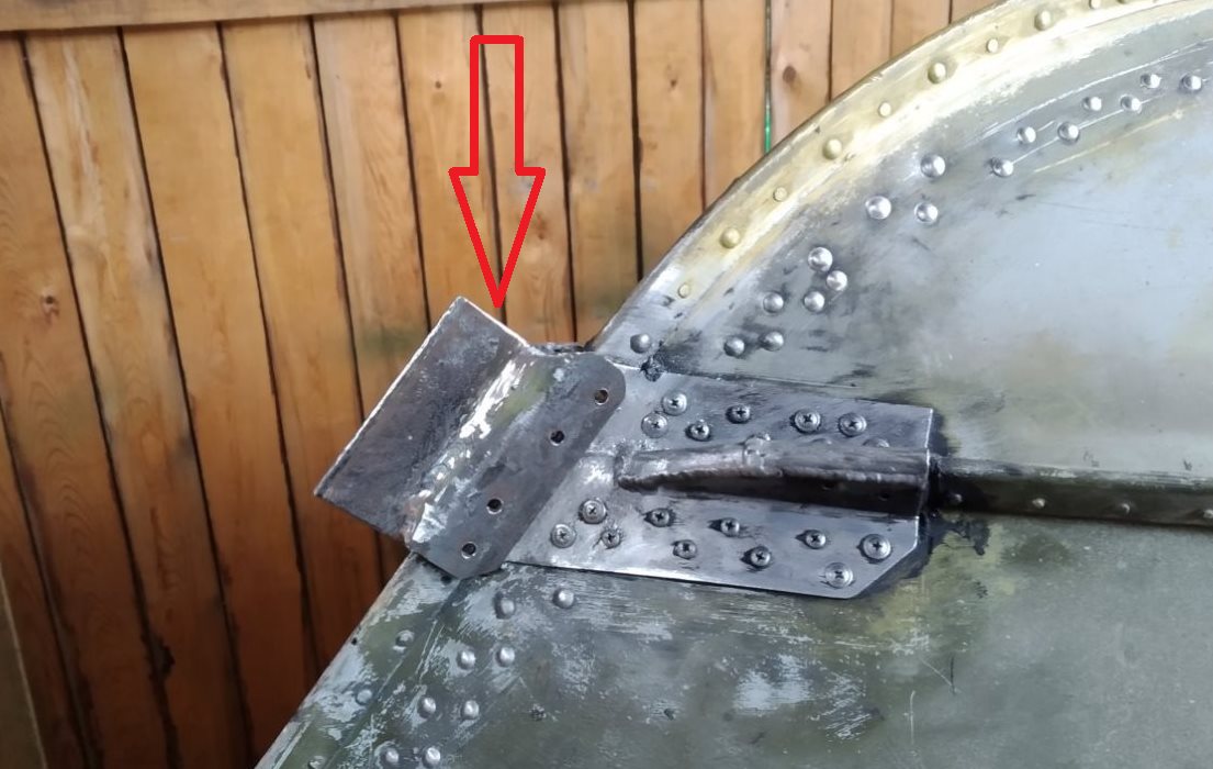

Меня ещё форма напрягает, я б вообще как то так делал:
164771
А "напрягает" вот это место:
164772
При чём напрягает, не только вариант исполнения на фото, а вообще почти на всех лодках.
При моей "любви" полазить по завалам и "поскакать" по брёвнам, свернётся такая накладка в первую поездку.
Имхо, но не должно быть у лодки на форштевне углов, от слова вообще.

Спасибо за совет! Думаю там еще пару отверстий можно насверлить , а углы скруглить. А буреломы и бревна будем стараться обходить.
Пологаю что это заготовка , эти углы само сабой срезать , даже по условиям безопасности . У пластика в этом преимущество даже в салоне , что нет острых углов , на дюральках это сложнее .
Посмотреть вложение 164636Посмотреть вложение 164637Посмотреть вложение 164638Посмотреть вложение 164639Посмотреть вложение 164640Посмотреть вложение 164641Посмотреть вложение 164642Посмотреть вложение 164643
А ты чем это черным мажешь? Если стекольным клеем то зря, он не очень хорош. Отстает и даже если потереть мокрым пальцем пачкается. Под клепками как прокладка может и постоит, но как дополнительное крепление (клей) он работает хуже кузовного. Чтоб это не казалось голословным, мы тоже им пробовали, но чисто потому что халява была.
2 113
Олег, понятно что заготовка, но её как не скругляй, всё равно упор получится снизу. "Болячка" известная, тем кто по малым рекам любит бродить, особенно на новоделах - любят ставить рым болты и рым скобы, так они вообще сворачиваются "на раз", бывает и до рваных скул доходитЪ.:mad:
