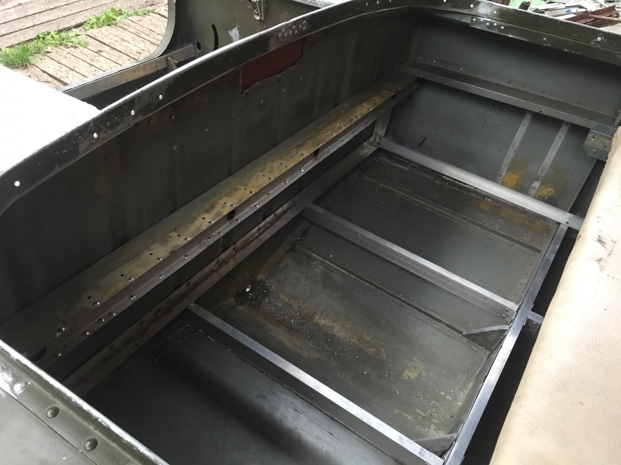

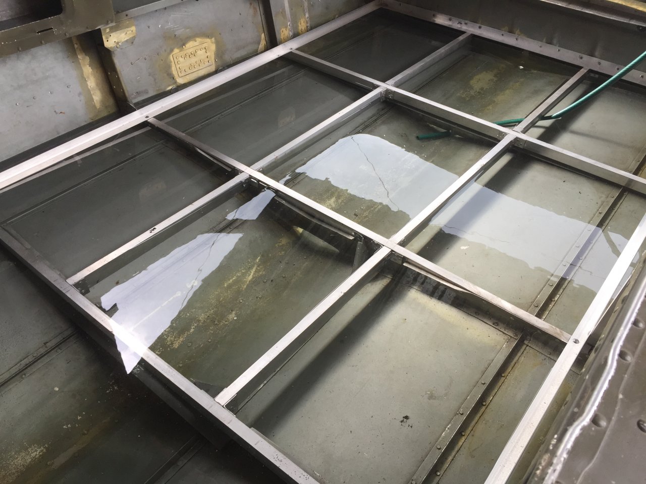

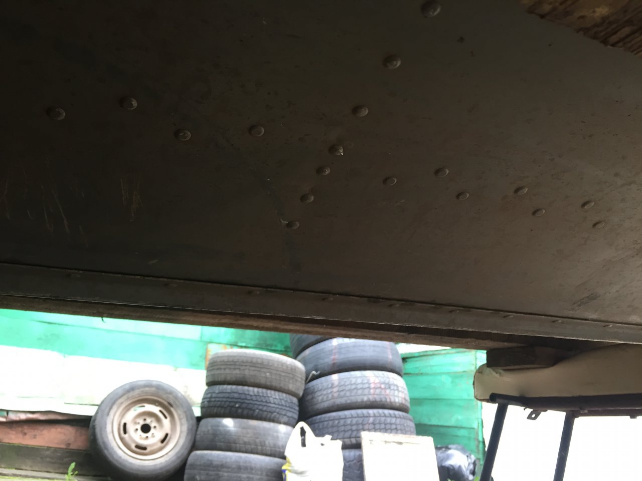

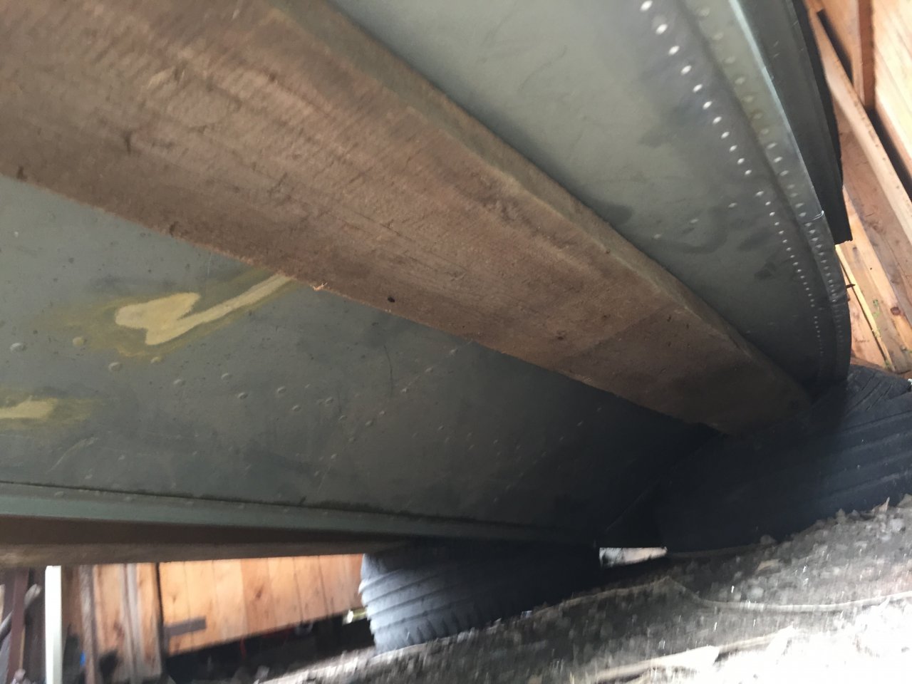

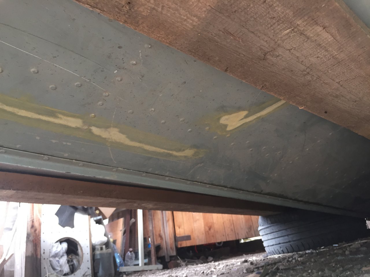

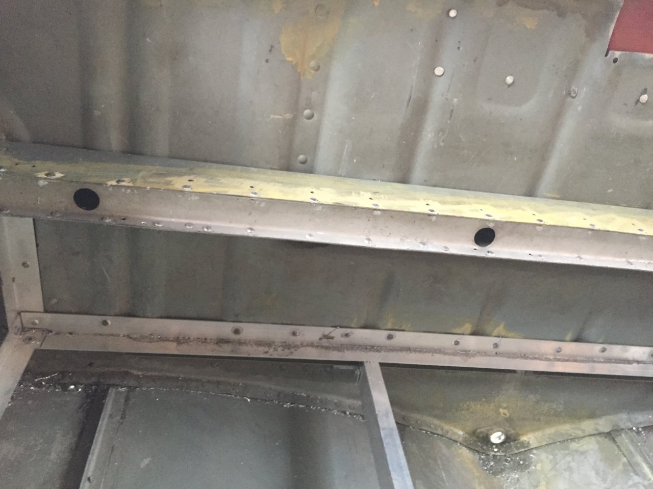

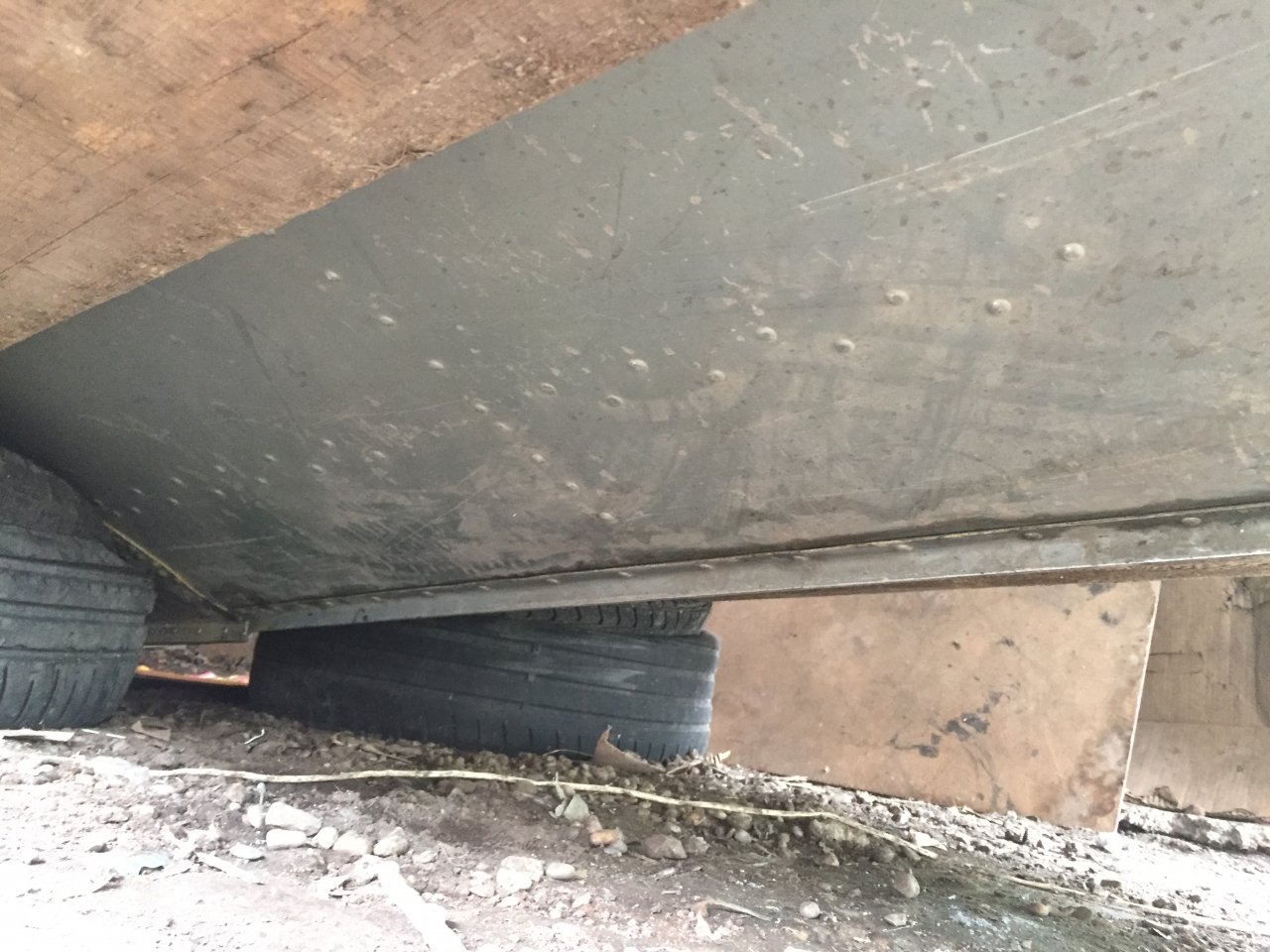

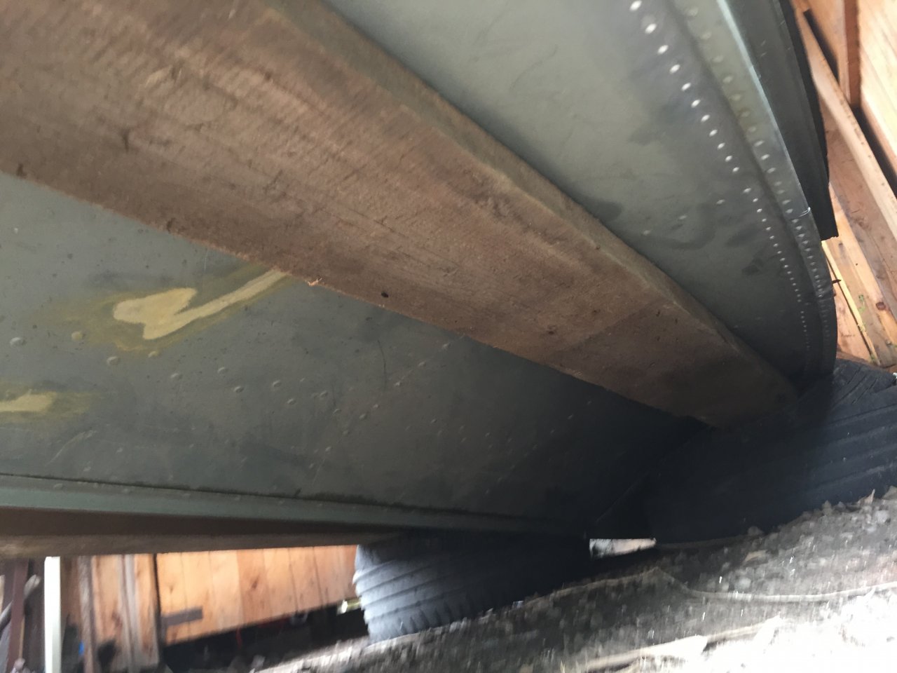

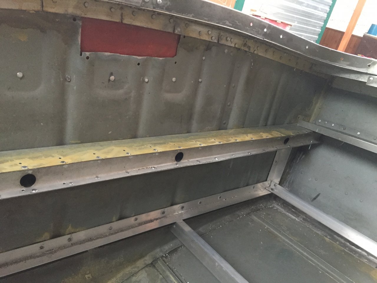

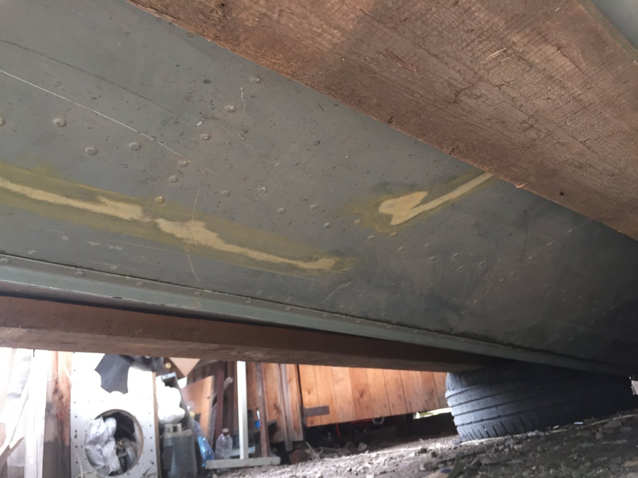

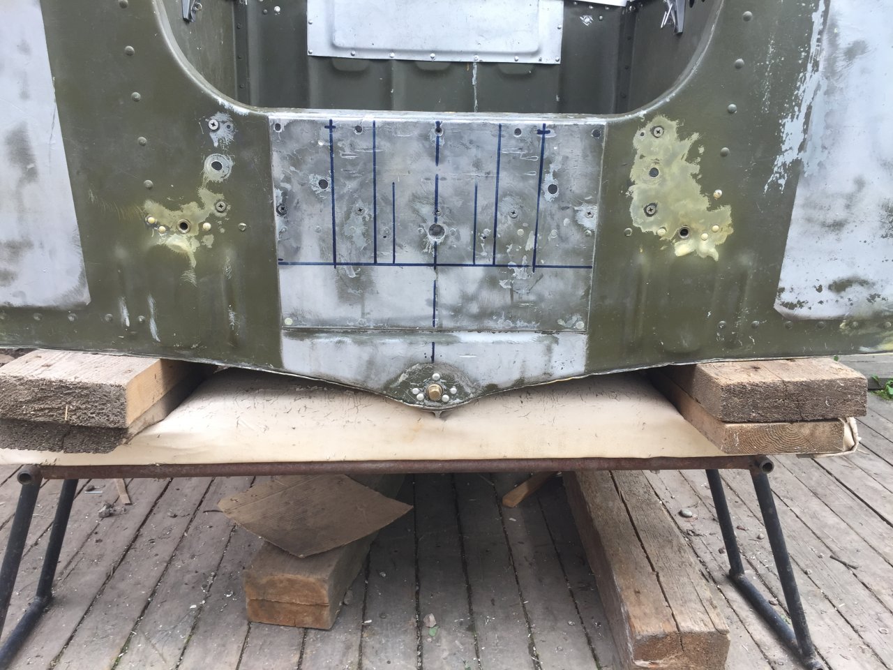

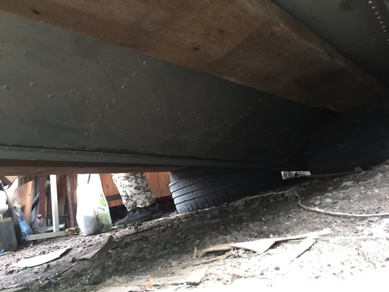

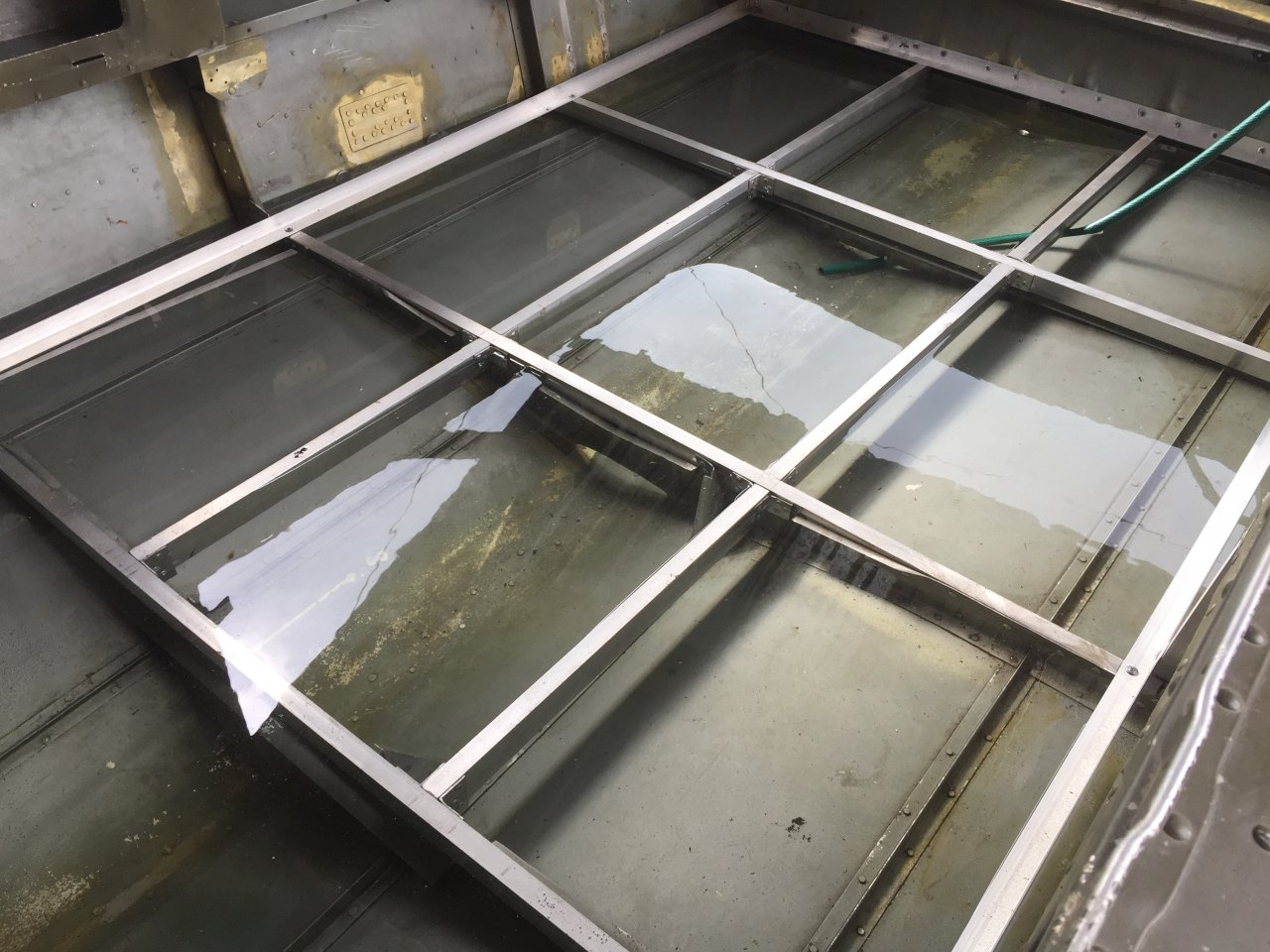

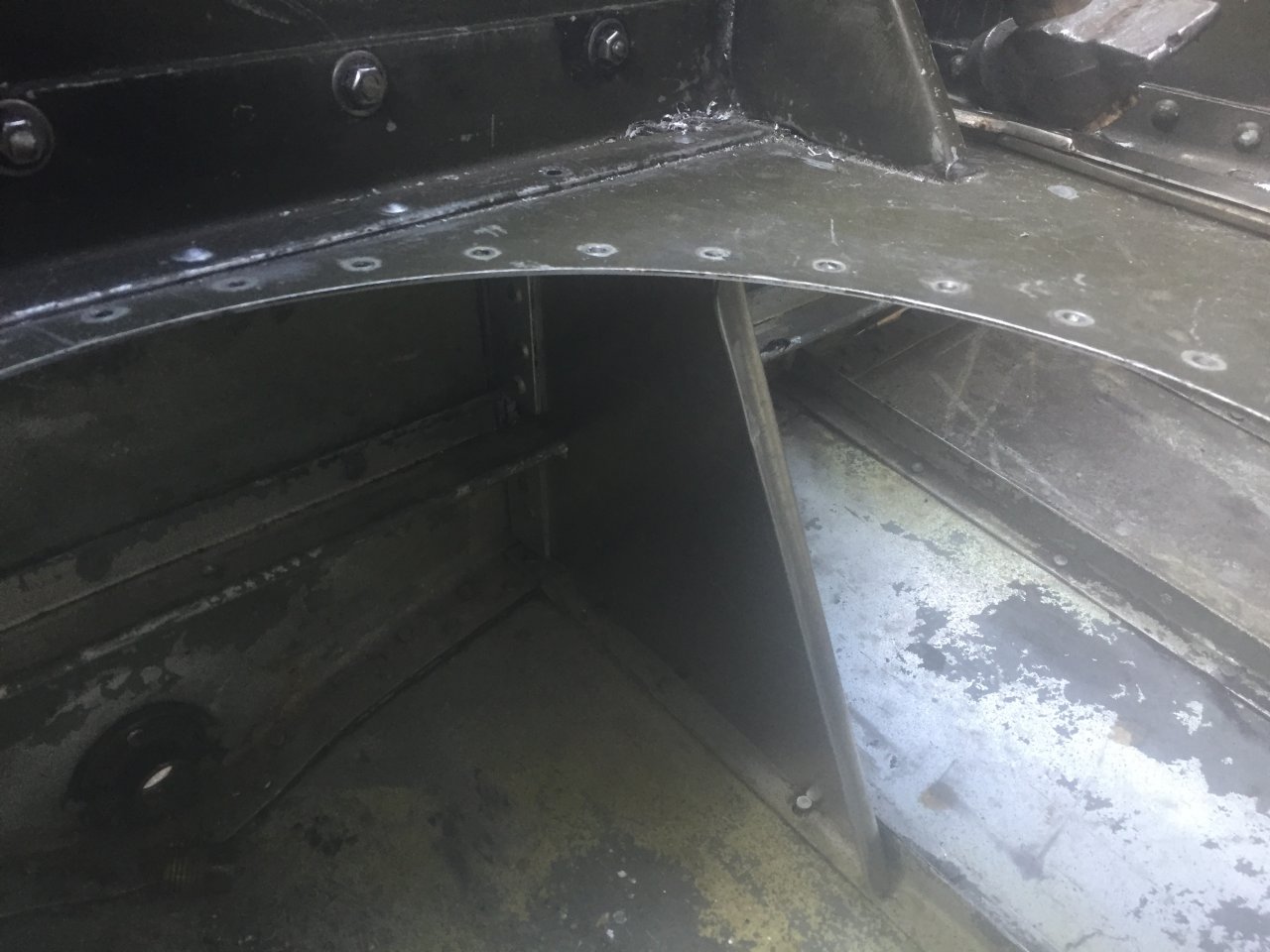

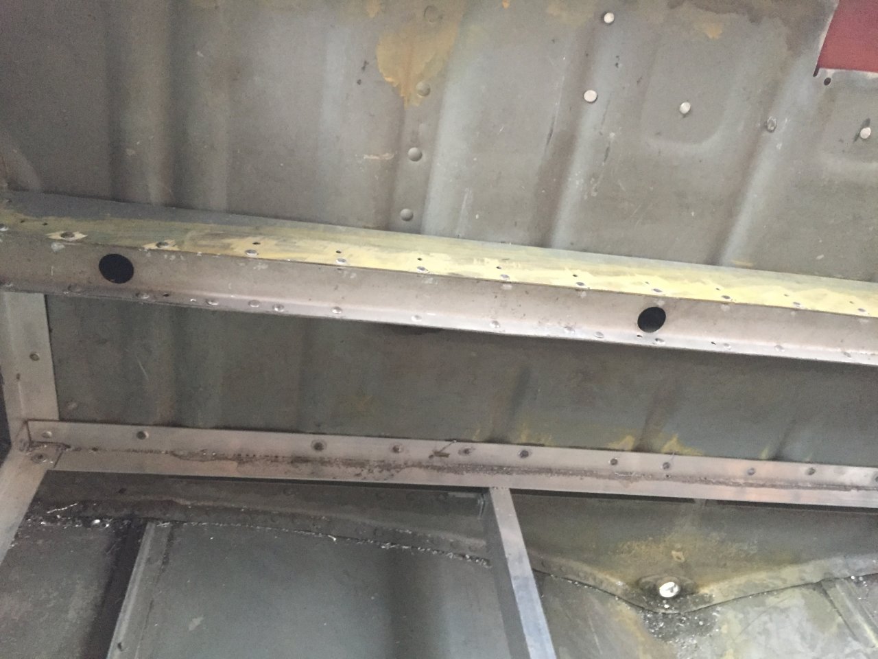

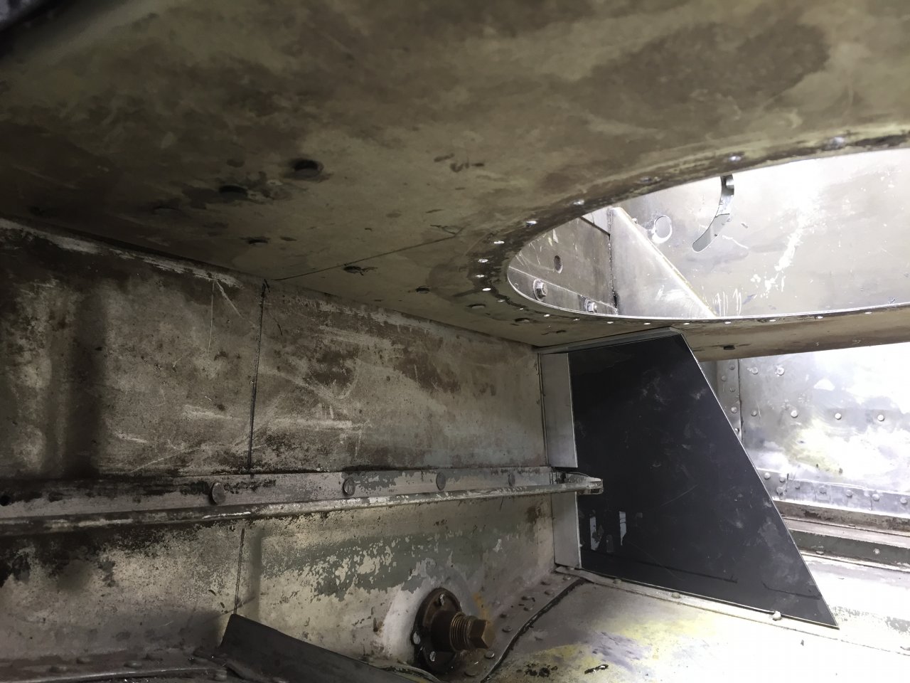

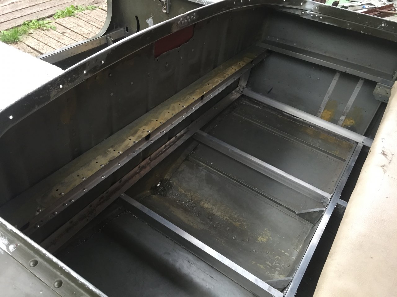

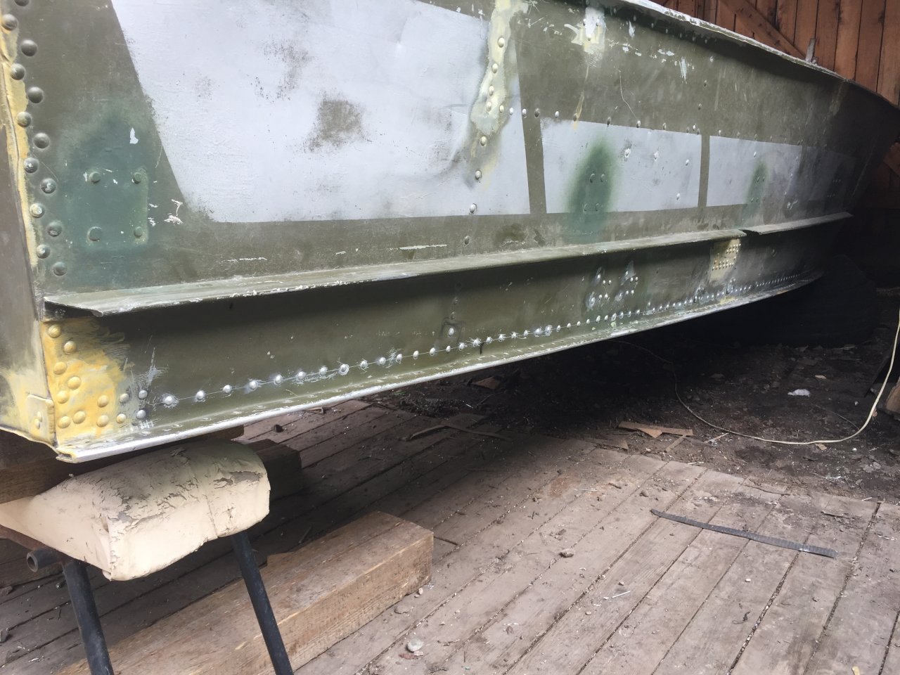

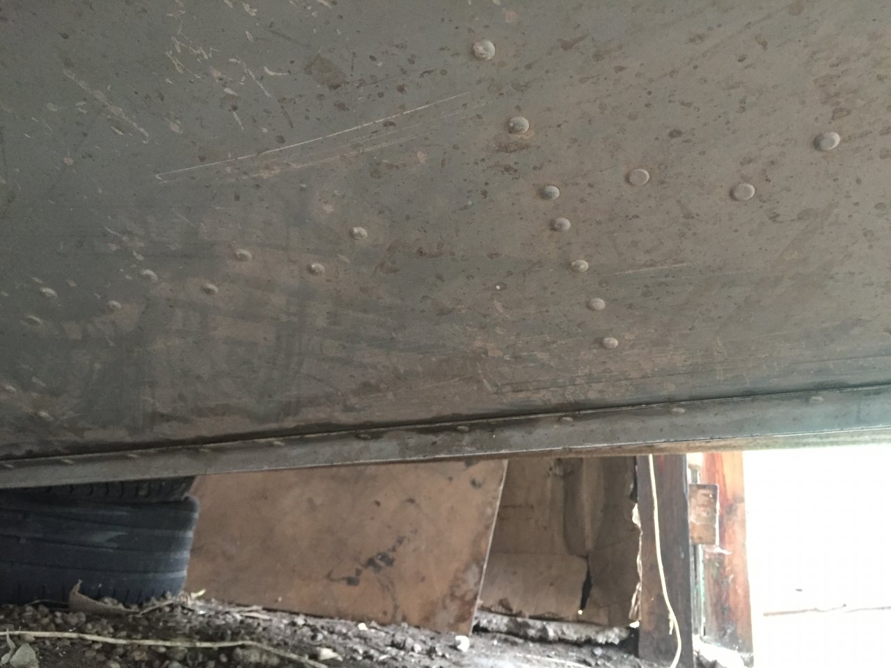

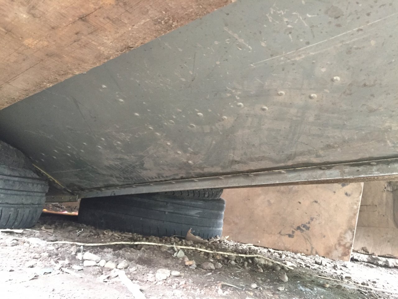

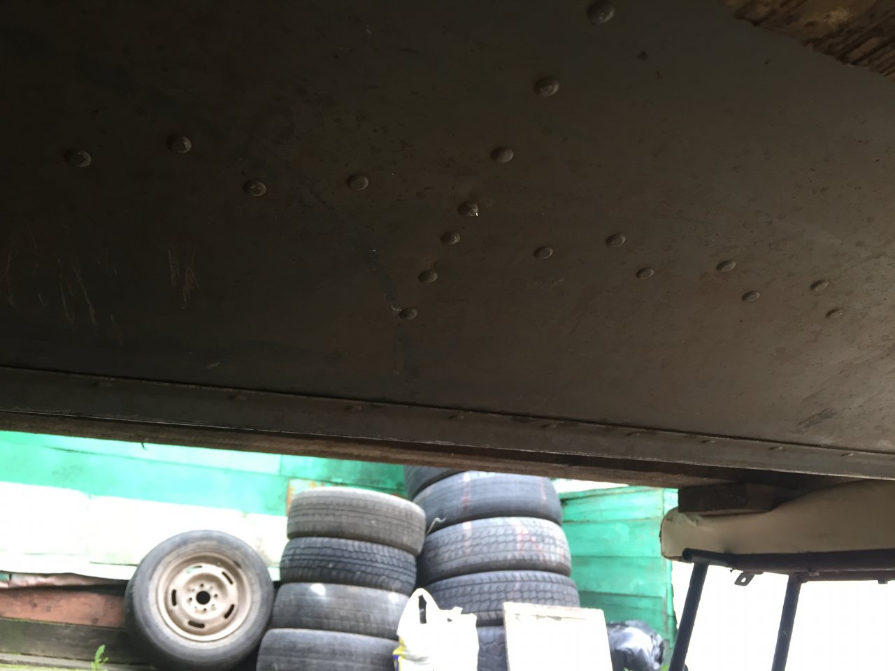

Сегодня осмотрел лодку с водой на протечность! По скулам все сухо, трюм тоже сухой , по днищу все внорме, кроме киля , ближе к середине немного потеет около кромки киля , но капель нигде нет. Так же проклепали швелер в усилитель задней переборки. привязали его к полочкам по бортам. С килем думаю пройтись еще раз молоточком.
И еще хочу сделать кницы (треугольной формы), от транца под рецессом привязать их к реданам ко дну лодки, немного усилить транец. Завтра если успею.

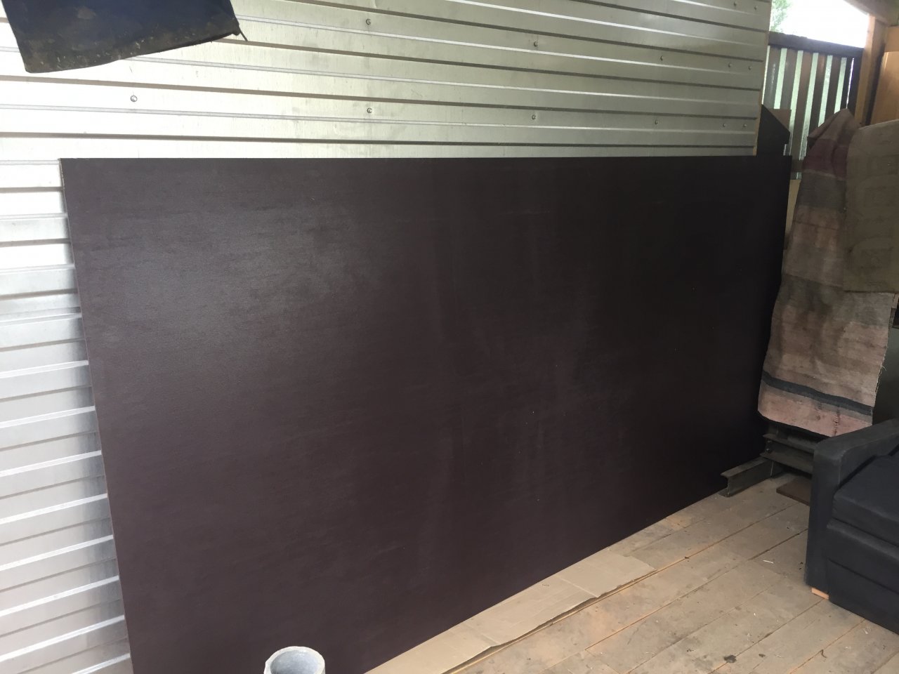

Да чуть не забыл , купил фанерку 9мм пол и 6.5мм на борта.
Виталь на левом уголке герметика маловато, он должен при клепке выдавится в щель по всей длине , правая половина смотрю уже приклепана.
Олег!! знаю, что маловато герметика (вроде не жалел мазал), кое где не вылез наружу , промажу покраям еще, где не вылез. Ну на переклепывать же.

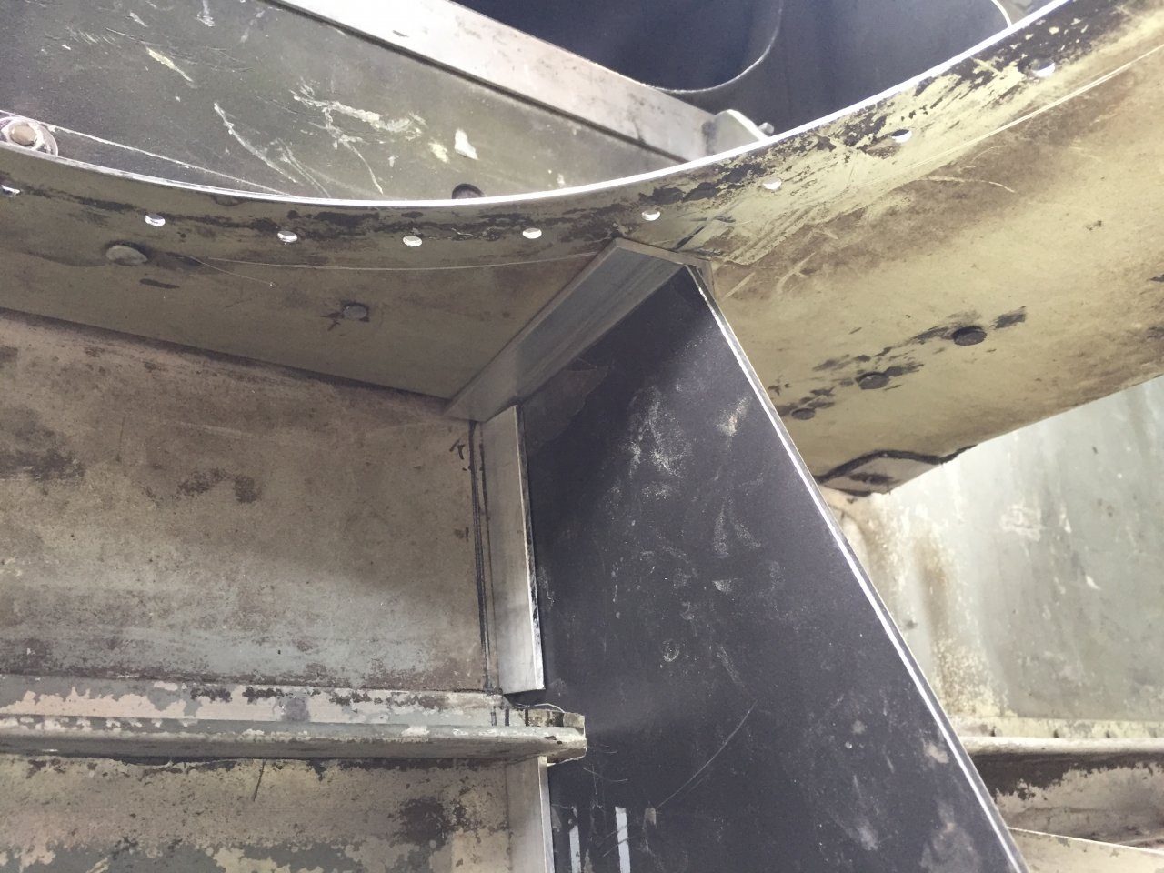

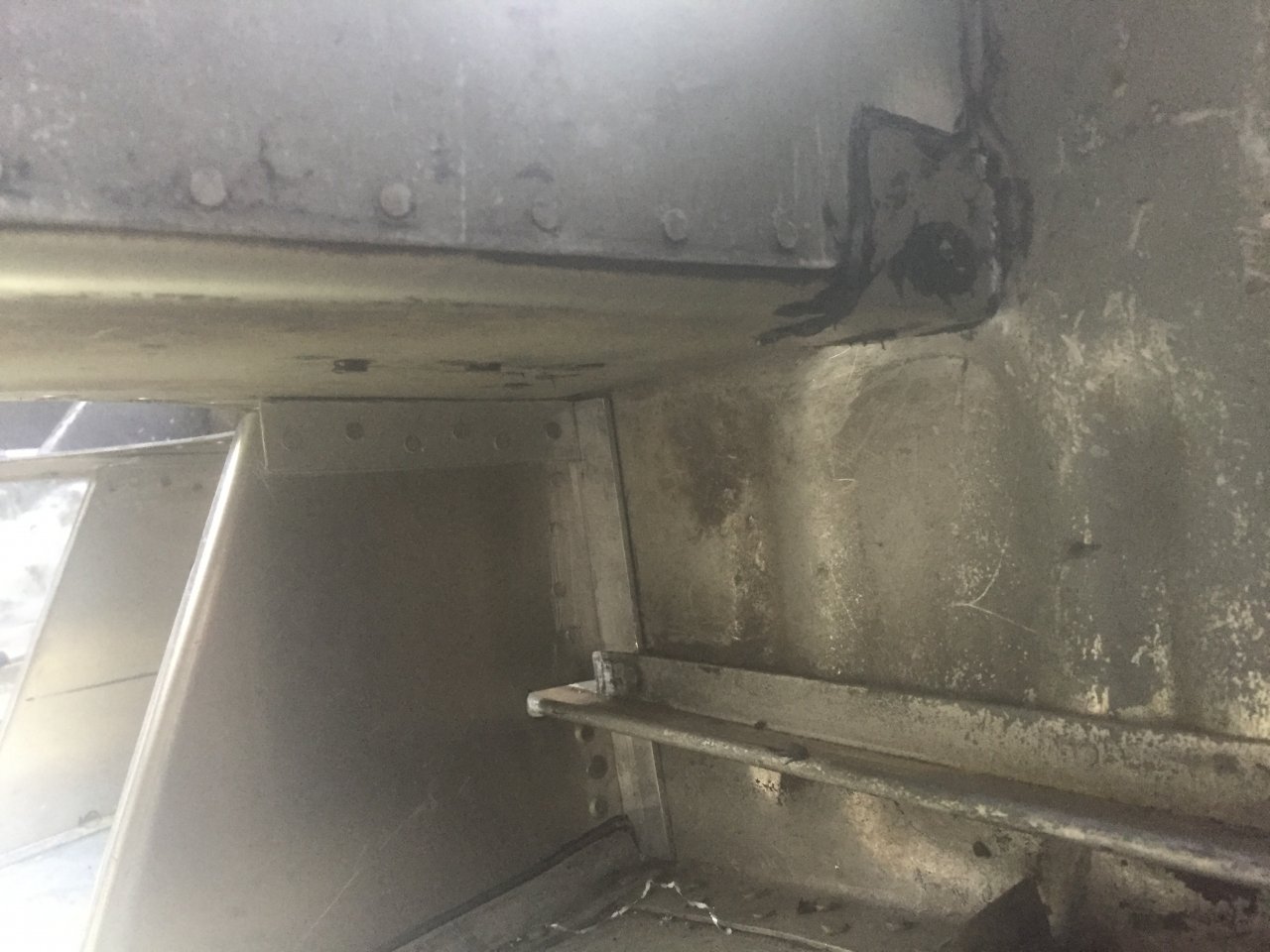

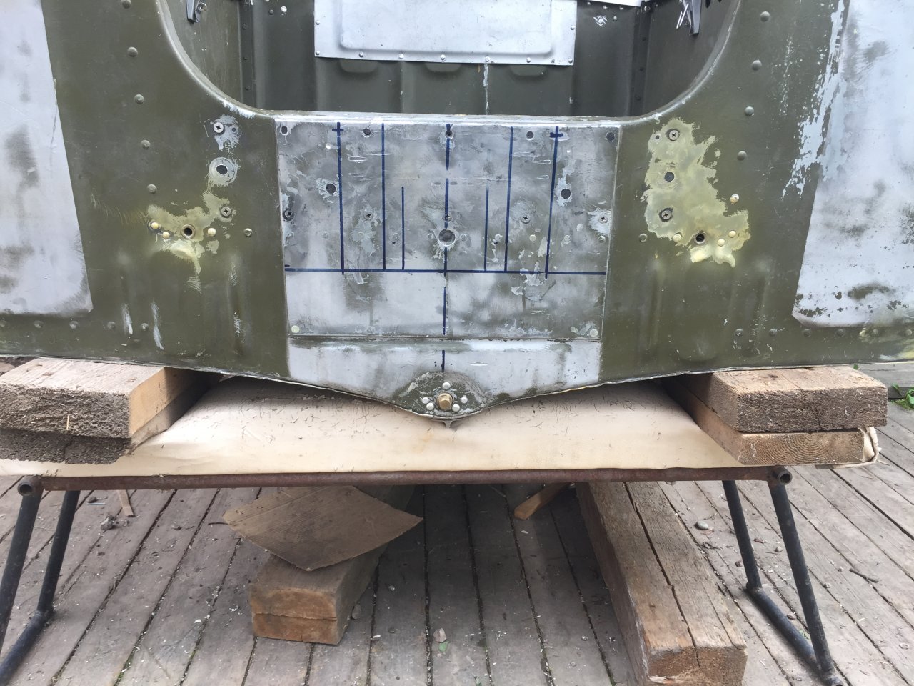

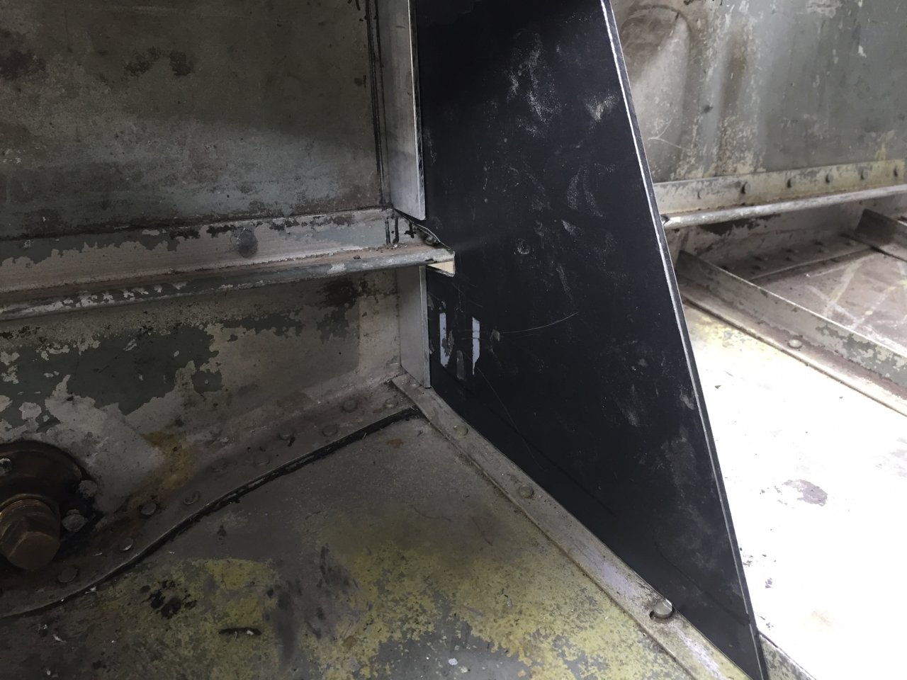

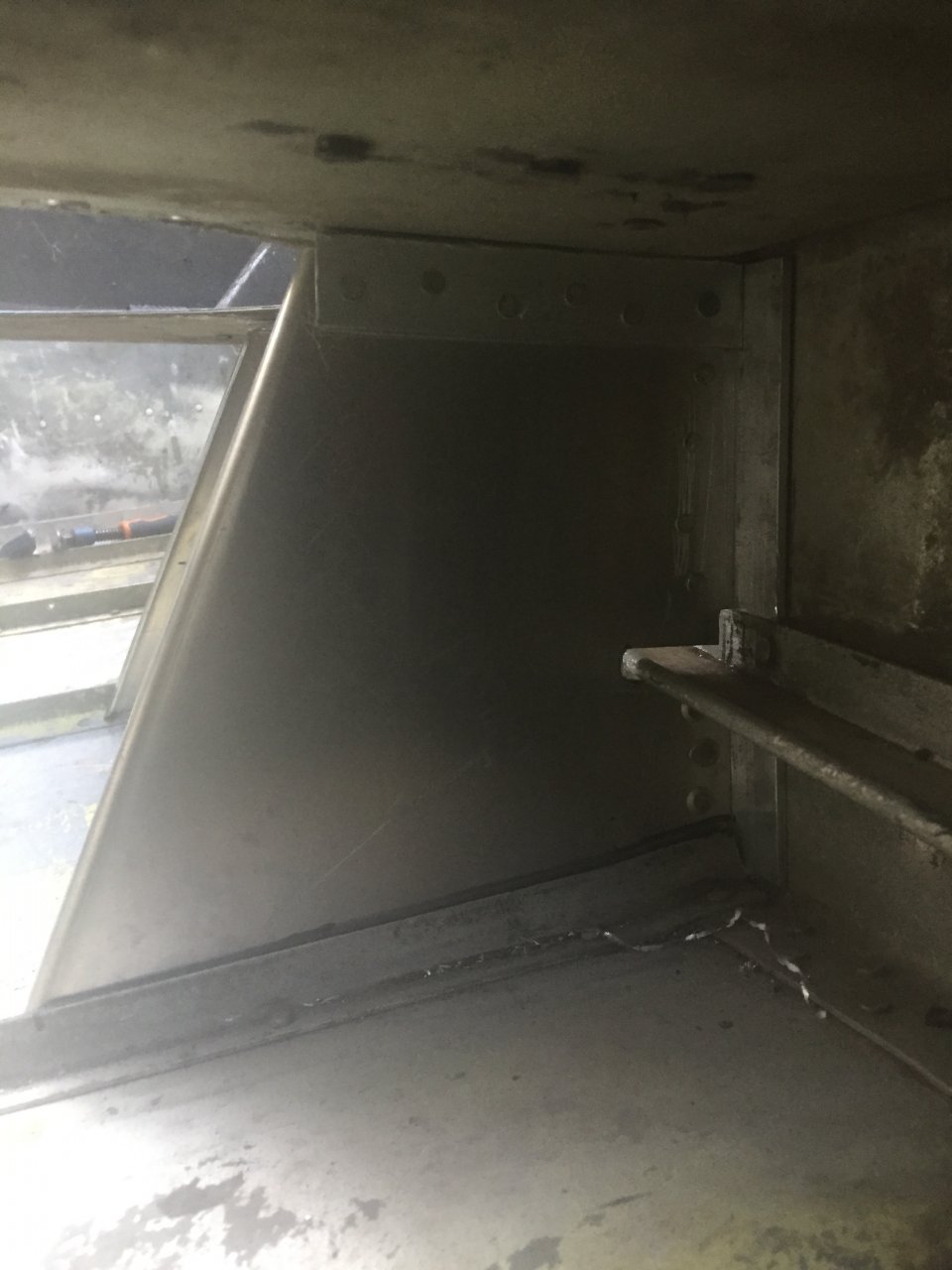

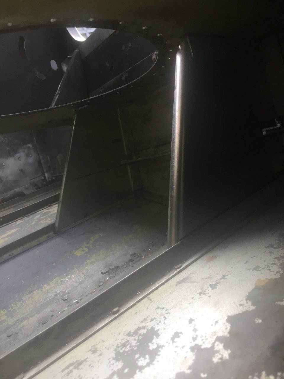

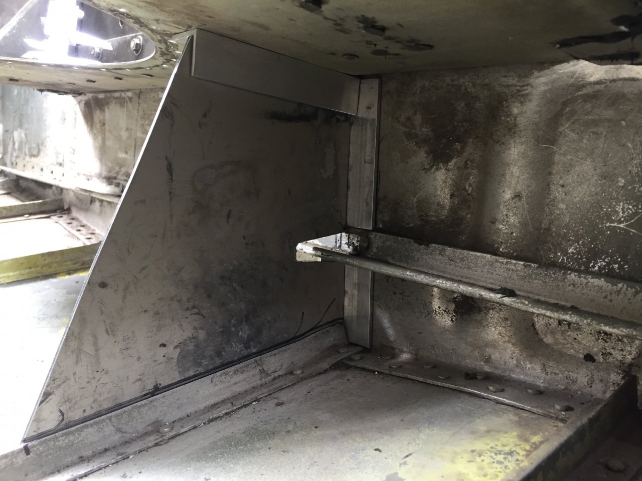

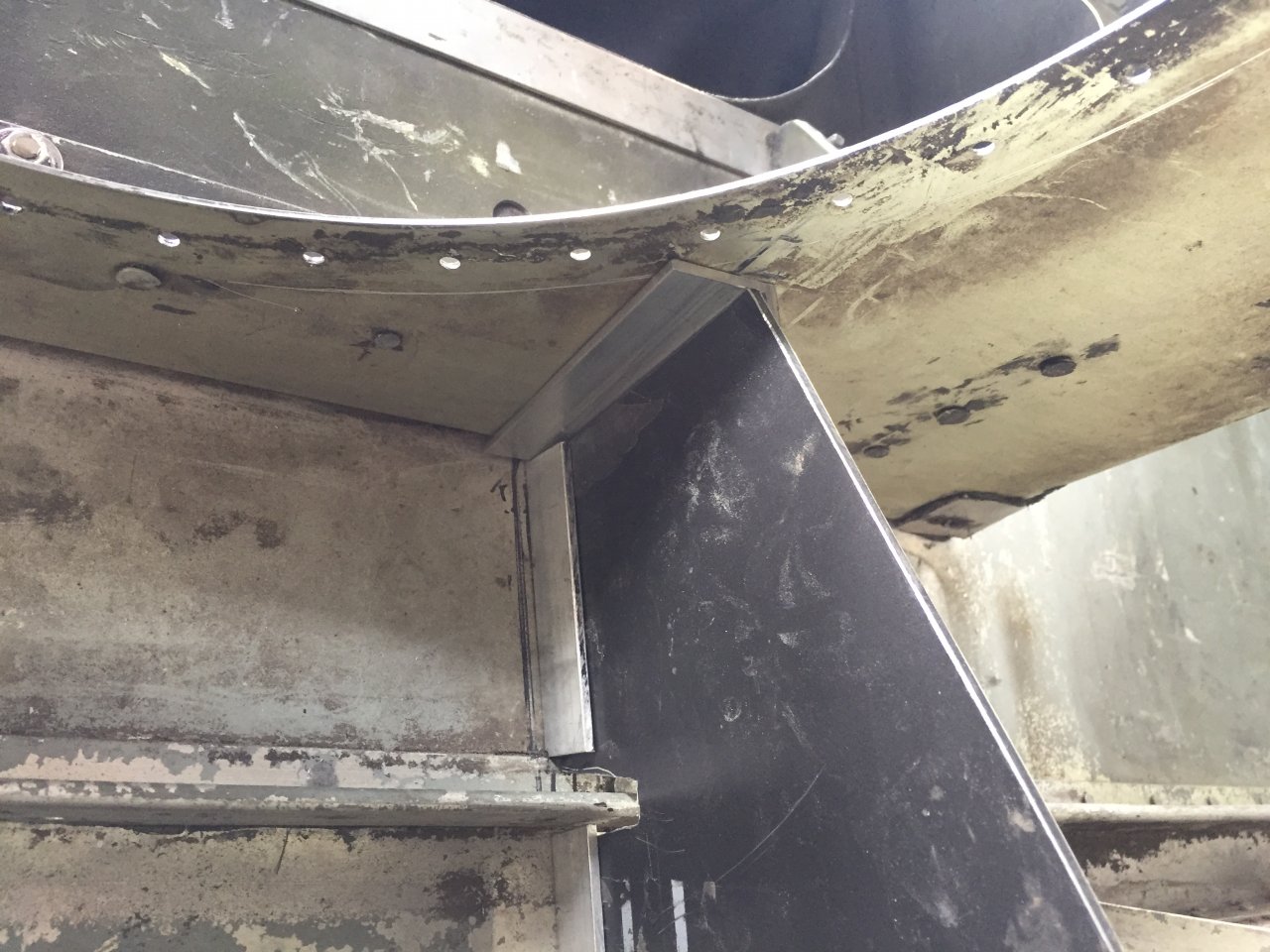

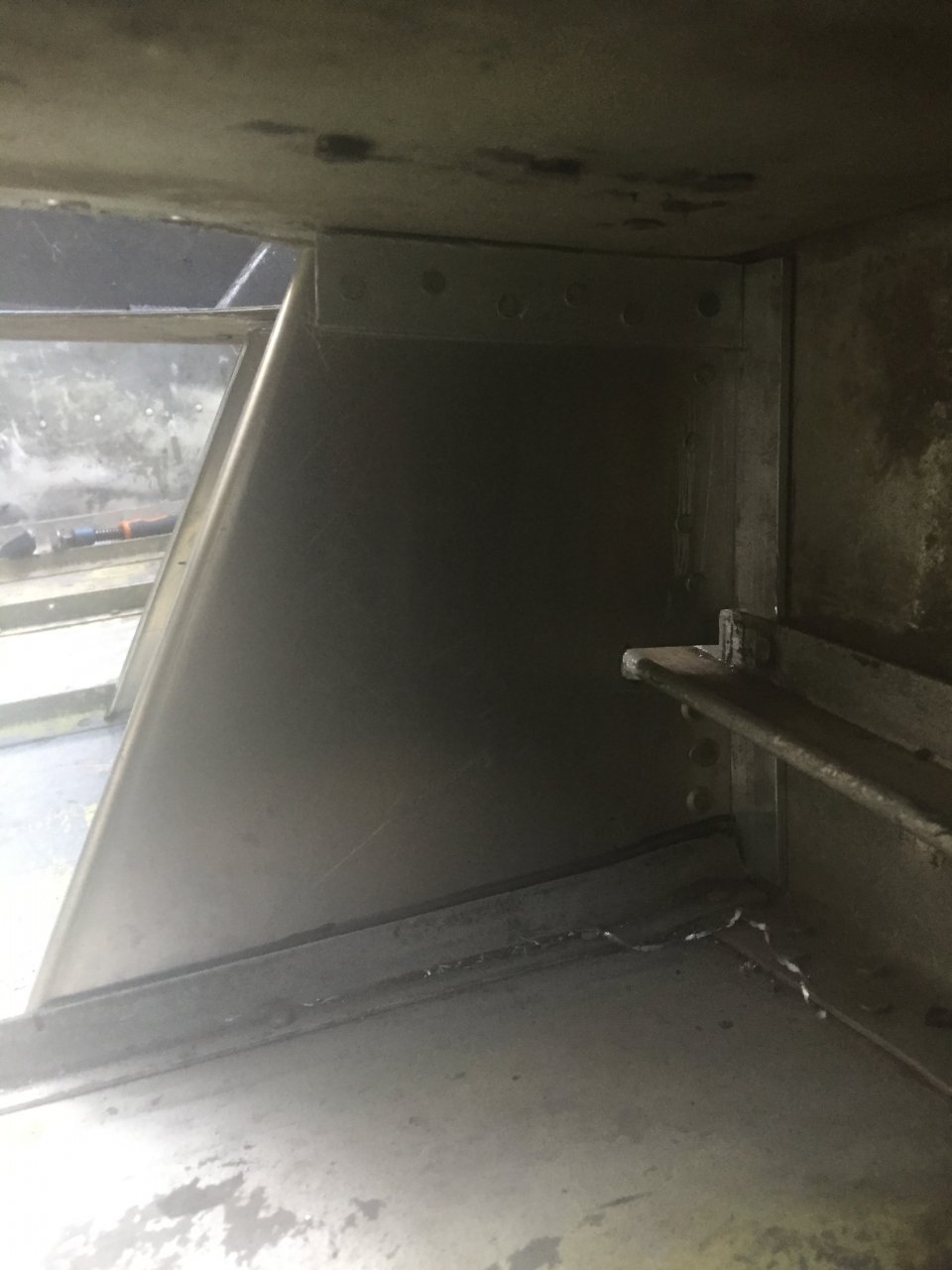

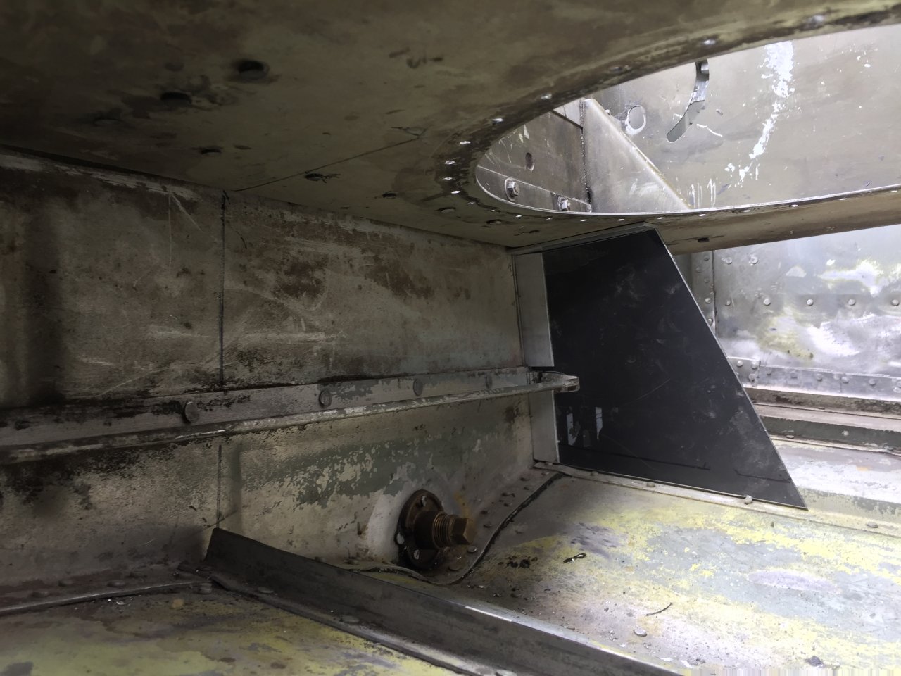

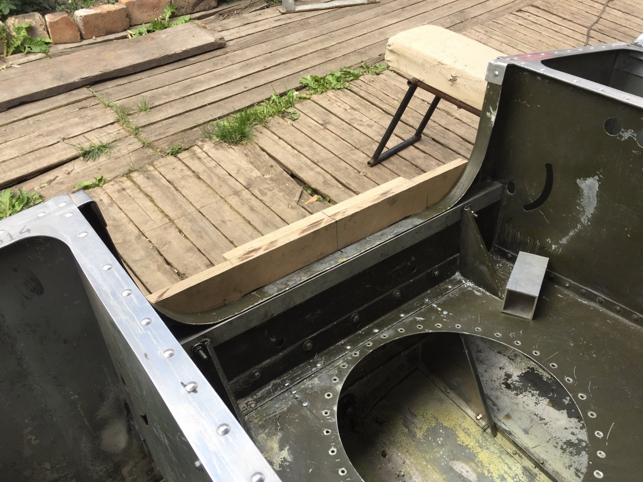

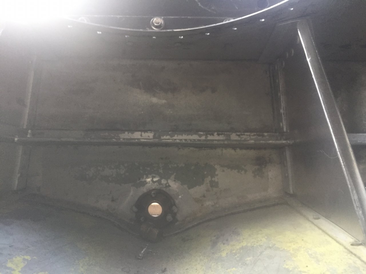

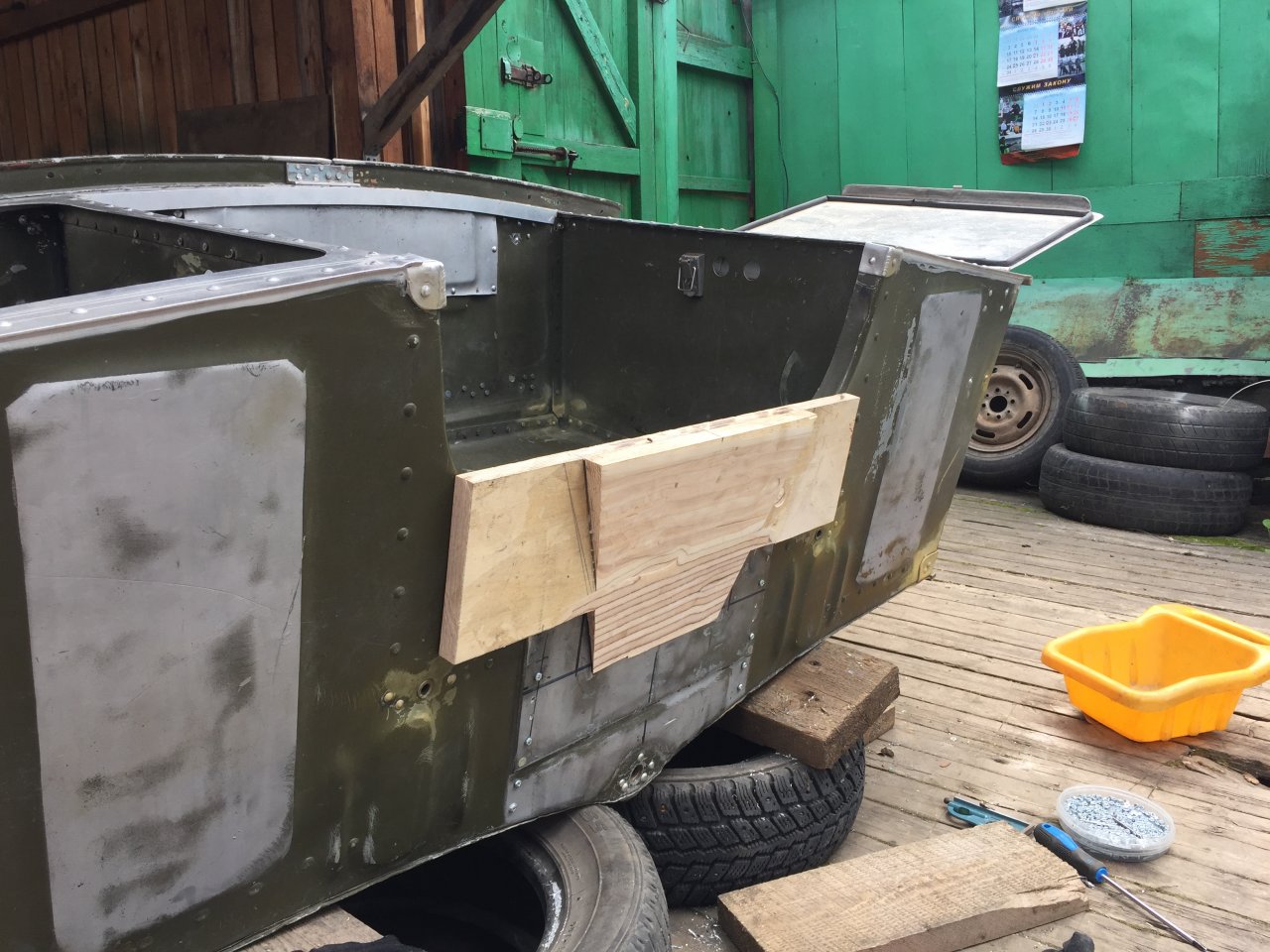

Всем привет! Собрал шаблон на усиление транца под рецессом ( кницы ). Длинный край треугольника будет загибаться под 90 градусов.
Ваше мнение , что-то убрать добавить?
Фото:
183431183432183433183434183435183436183437183438
Oleg_samara
18.01.2017
2 898
2 482
Свяжи свою кницу с транцевым уголом маленькой кницей , в это место от мотора основной упор приходит , эту силу и надо размазать по конструкции . Еще в киль добавь заклепок , сверлиш одну деталь киль , вставляеш носик герметика в отверстие , продавливаеш герметик в щель , сверлиш насквозь, клепаеш.

Олег, мой мотор , нижняя часть ( укороченый Ямаха 30D ) упирается как раз, в перегородку рецеса. Про горизонтальные кницы тоже думал , но они актуальны при короткой ноге? Наверно!!
2 113
В данном вопросе длина ноги не важна, "упор-нагрузка" от мотора передаётся на транец.
Всеми кницами и т.п. усилением, перераспределяется нагрузка на корпус и остальной силовой набор, соответственно перераспределяя нагрузку, с одного узла\ точки, на несколько, она уменьшается, чем больше и правильнее (по направлениям силы) делается перераспределений, тем лучше, как то так.
9 748
6 525
Я бы доклепал уголок на пустую сторону призмы твоих книц, мощный не нужен. Он добавит жесткость.

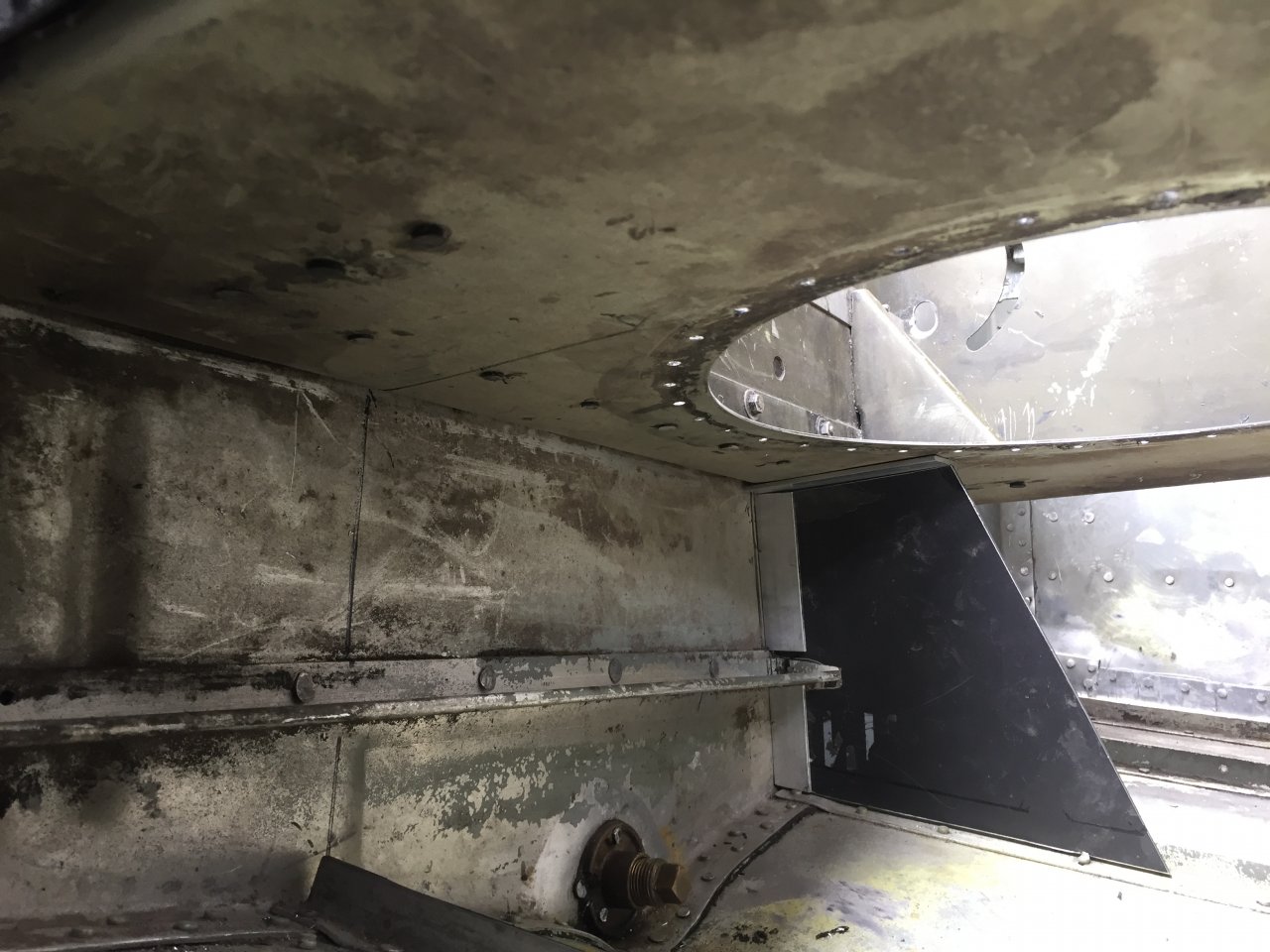

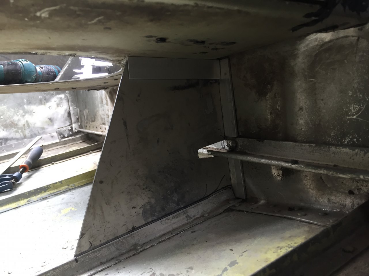

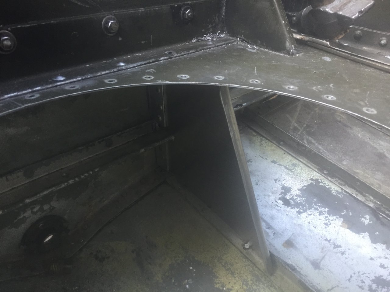

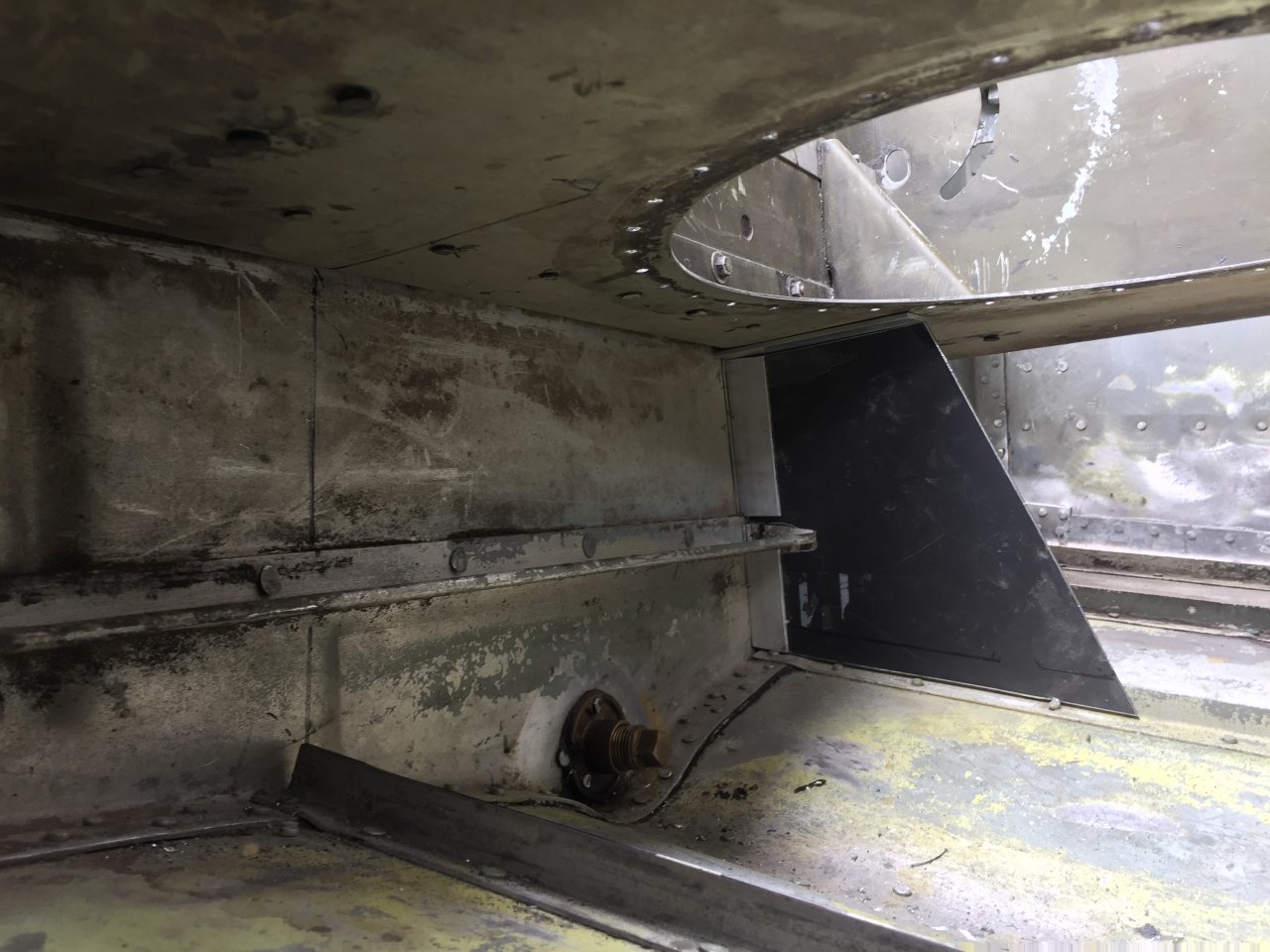

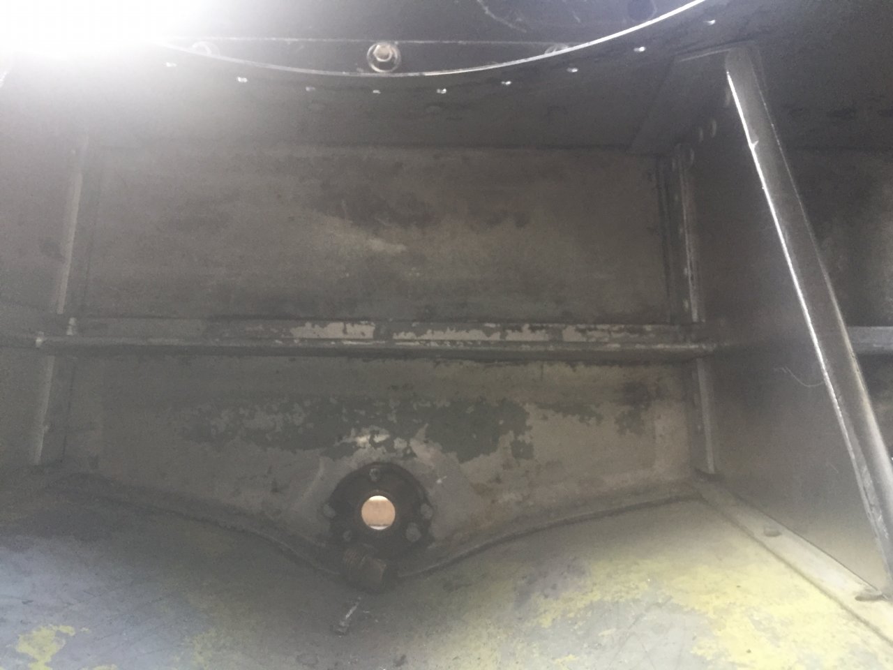

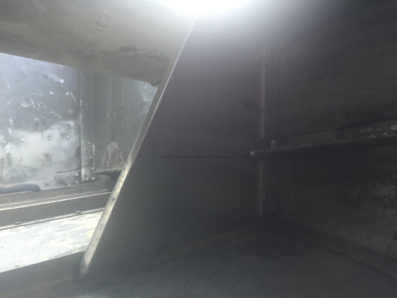

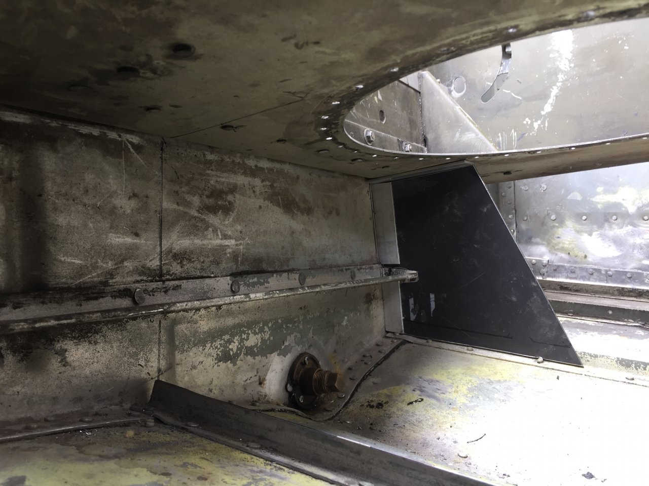

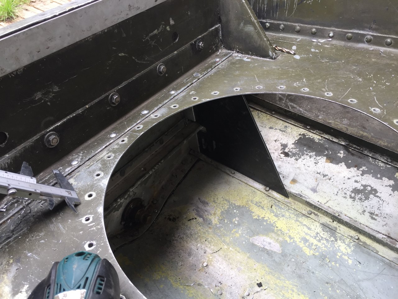

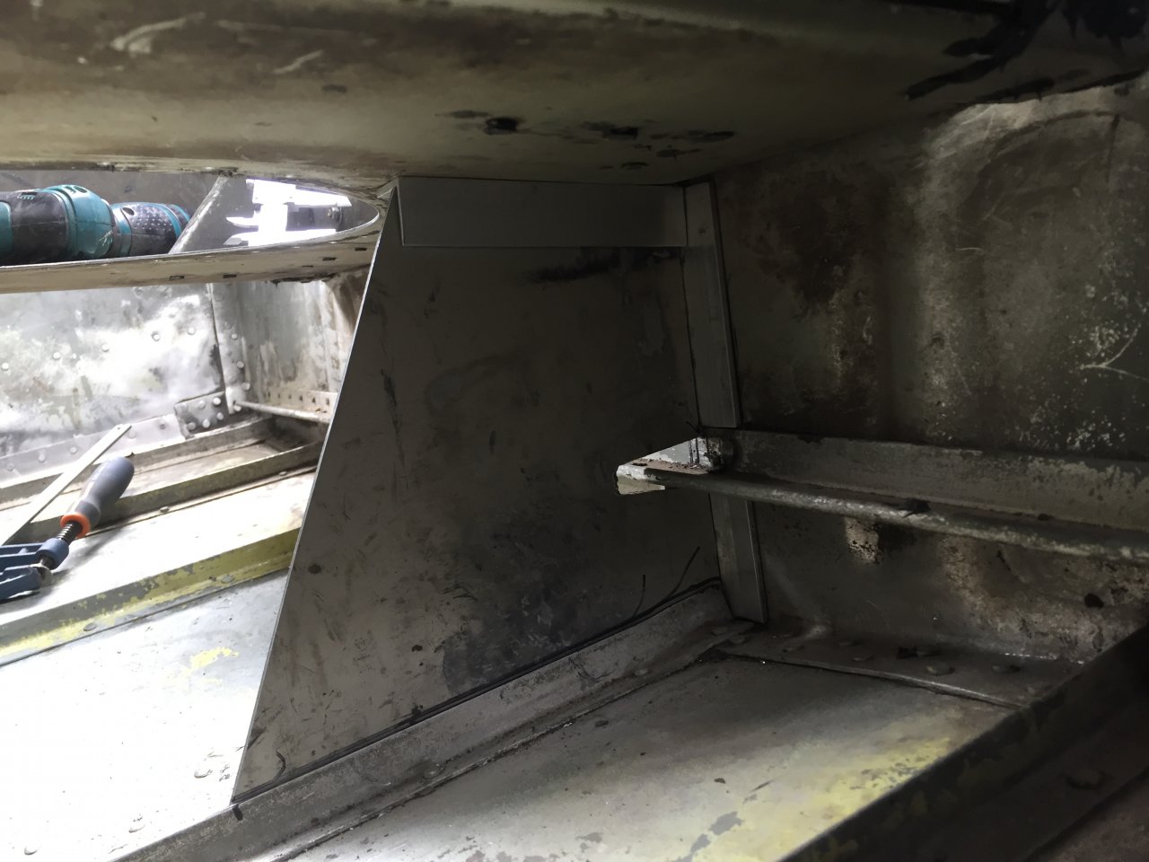

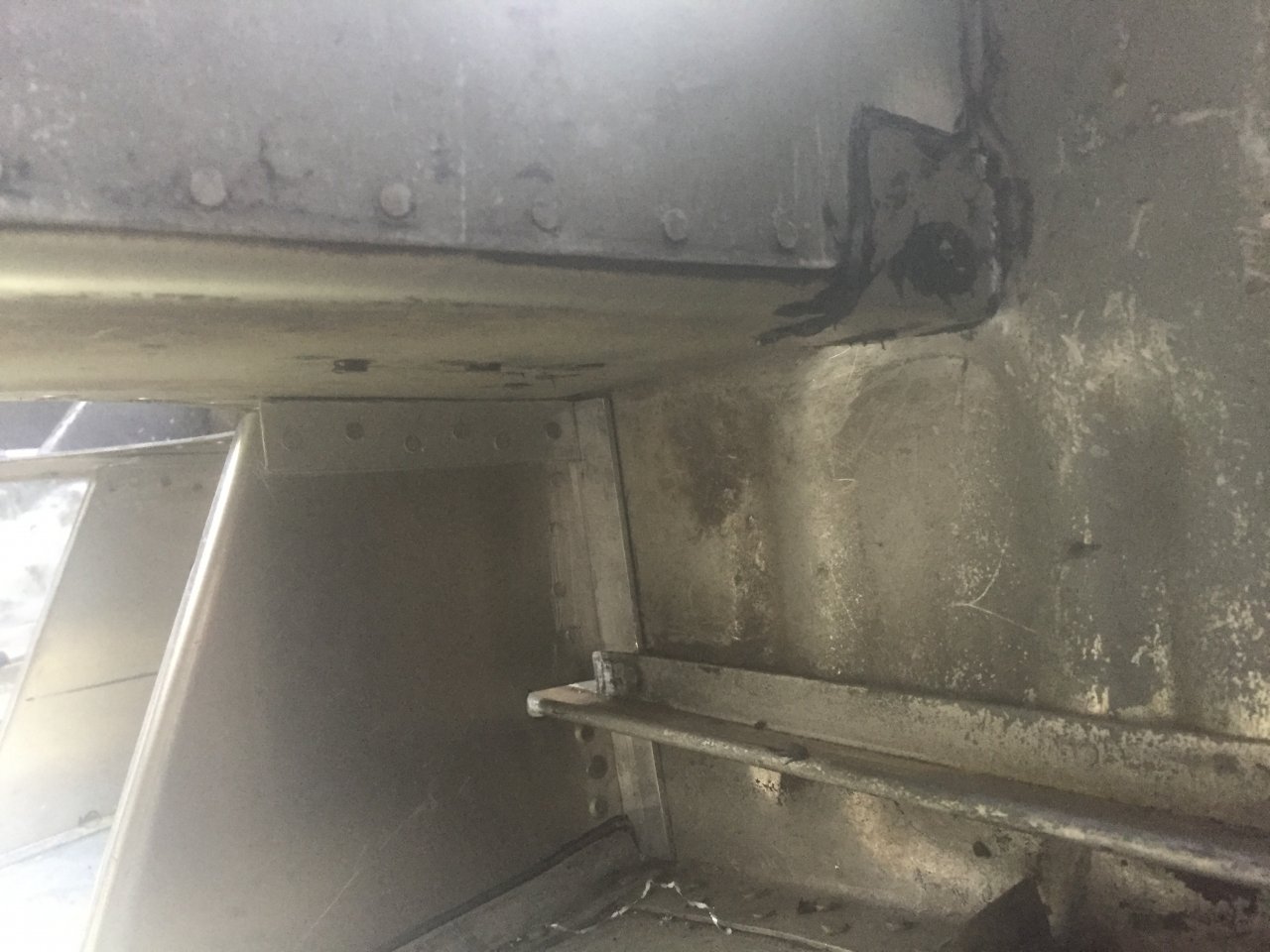

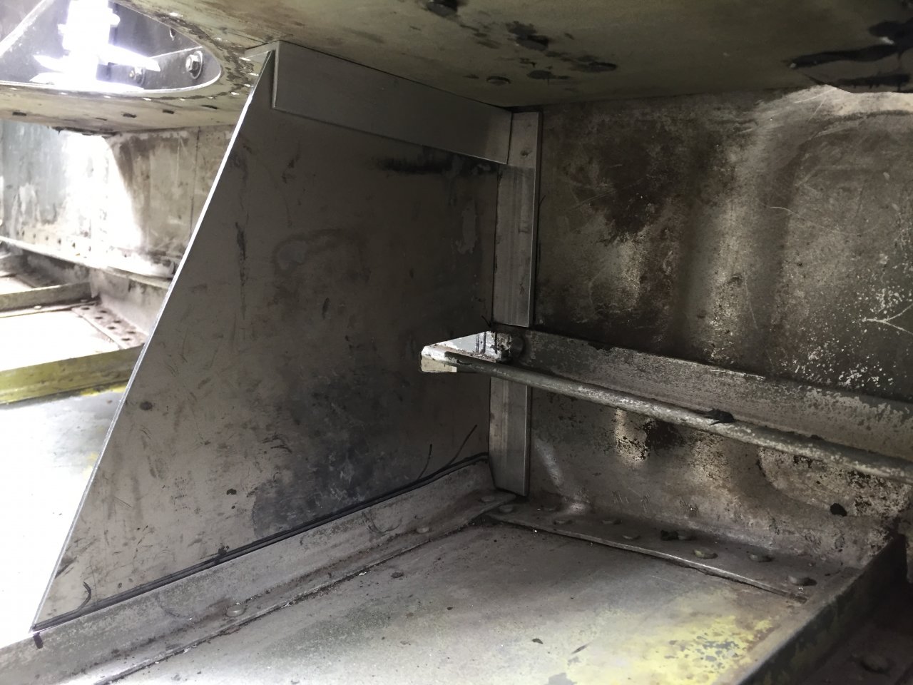

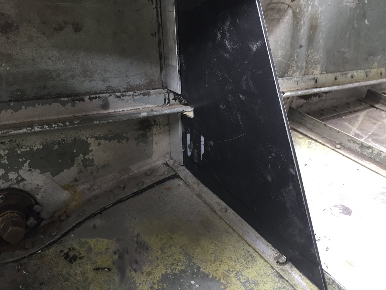

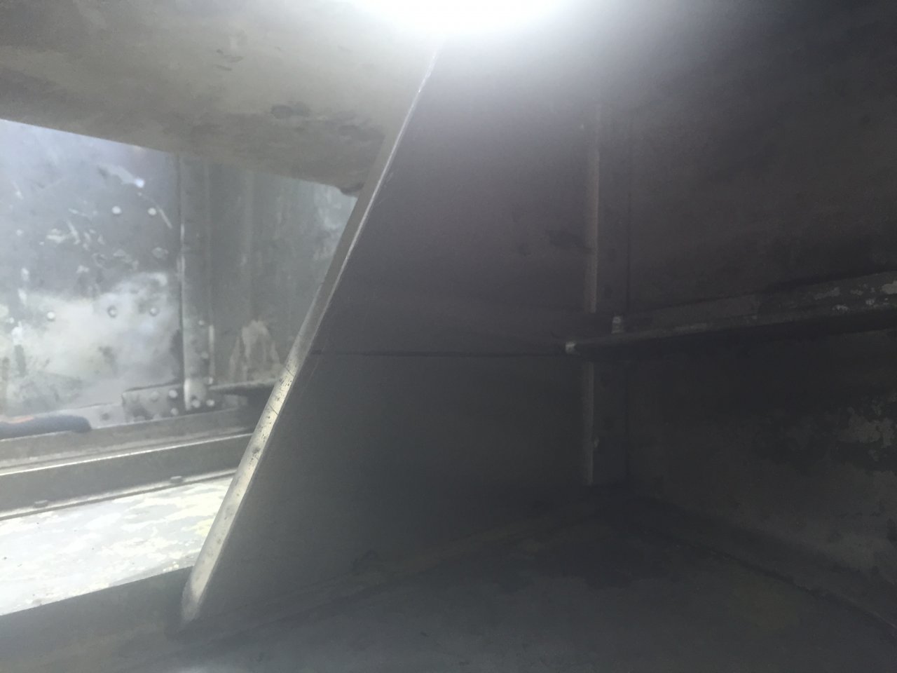

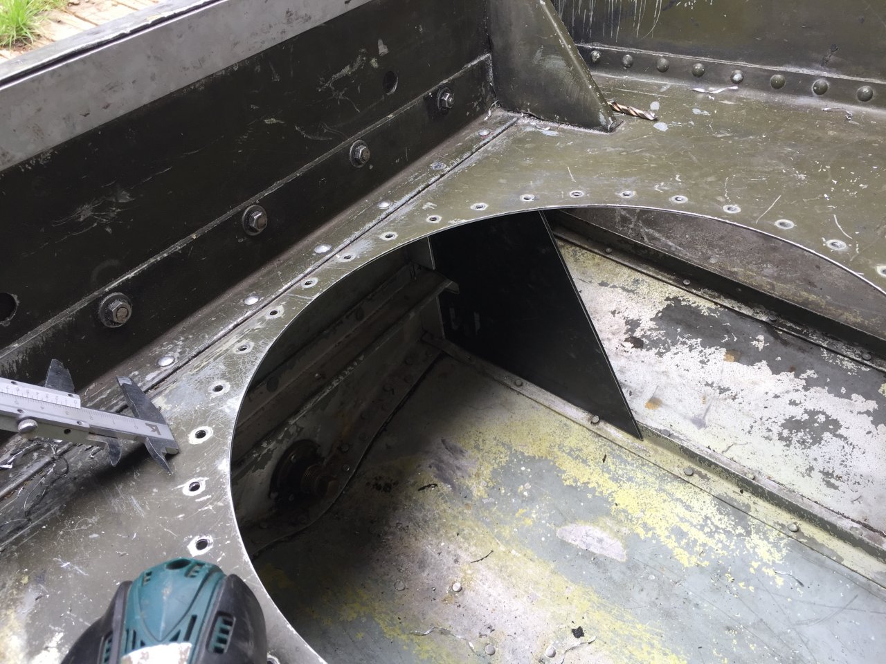

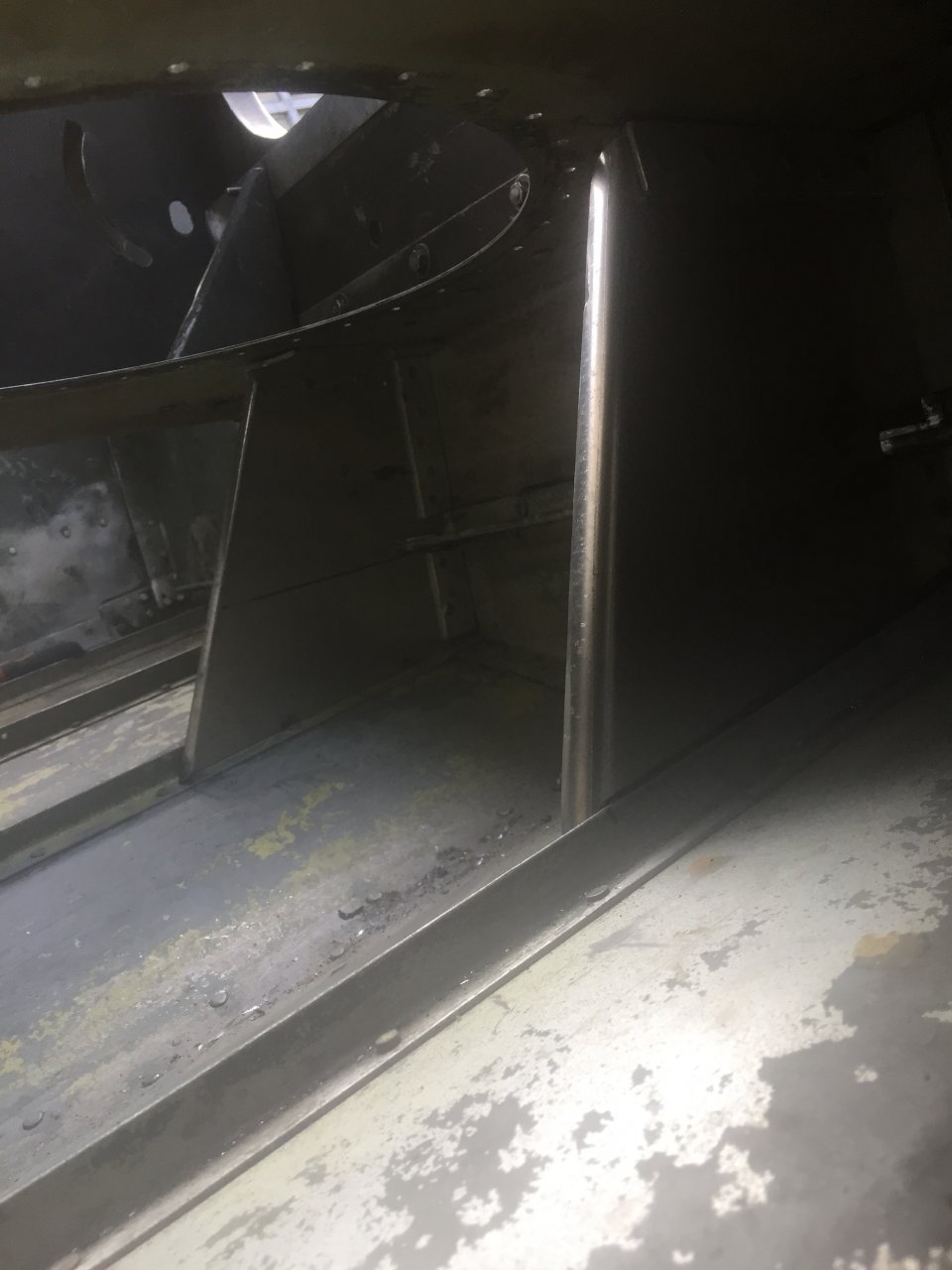

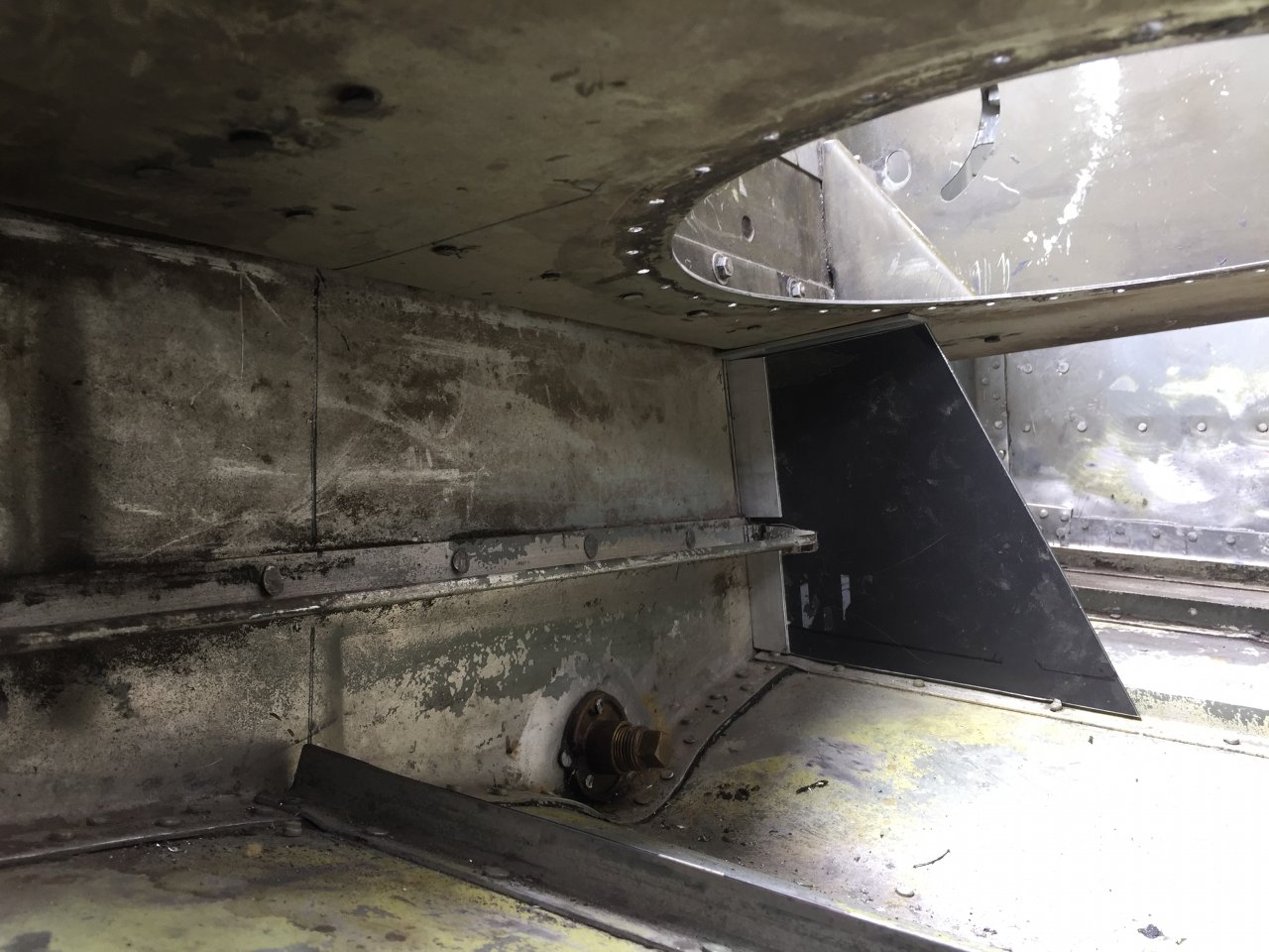

Вот окончательный вариант доделал. Завтра наверно если успею заклепаю.
Олег посмотрел Для маленьких книц. Не смогу подлезть засверлить дырочки к транцевому уголку ( если только ближе к середине пару дырочек можно изобразить). Да и расклепать там невозможно будет, только вытяжные или болты.
Борь !! я загнул эту часть кницы . Думаю нормально получилось.
Мне бы техосмотр пройти с этим усилением для 40 лошадок . Не знаю еще как выдет все , но расчитываю в будущем на 40 лошадей и длинную ногу. Но с покраской корпуса своими силами,!!!! процесс может затянуться.
В перспективе заматовать всю лодку и облить эпоксидным грунтом. Но некоторые места обработал кислотником, А на кислотник только акрил идет. На днище хочу выровнять чуток царапины чем х.з подскажите!!!! в процессе.

На будущее, если буду поднимать рецесс под длинную ногу тогда можно будет добавить к мойм кницам горизонтальные кницы, так как рецесс придется демонтировать. Ну если ГИМС не пропустит 40 лошадей, то будем ходить на моей Ямаха 30D. Вот такие пирожки.

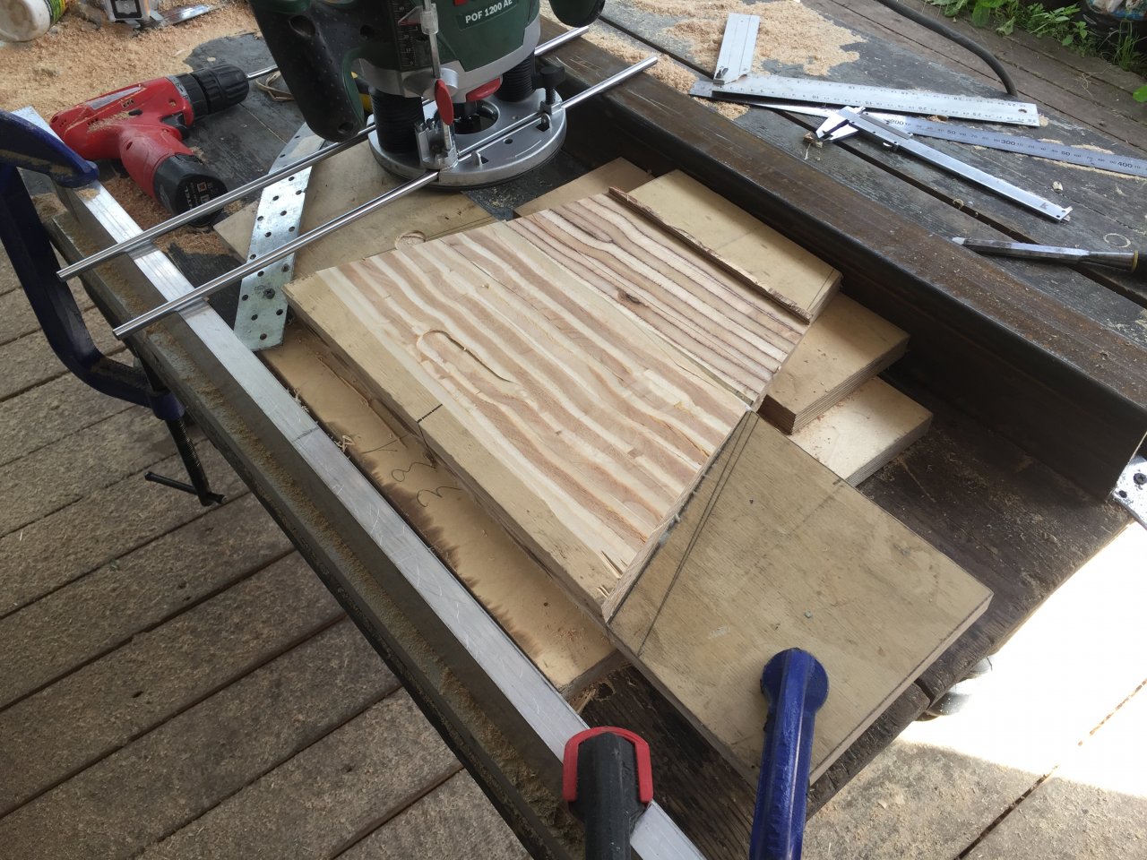

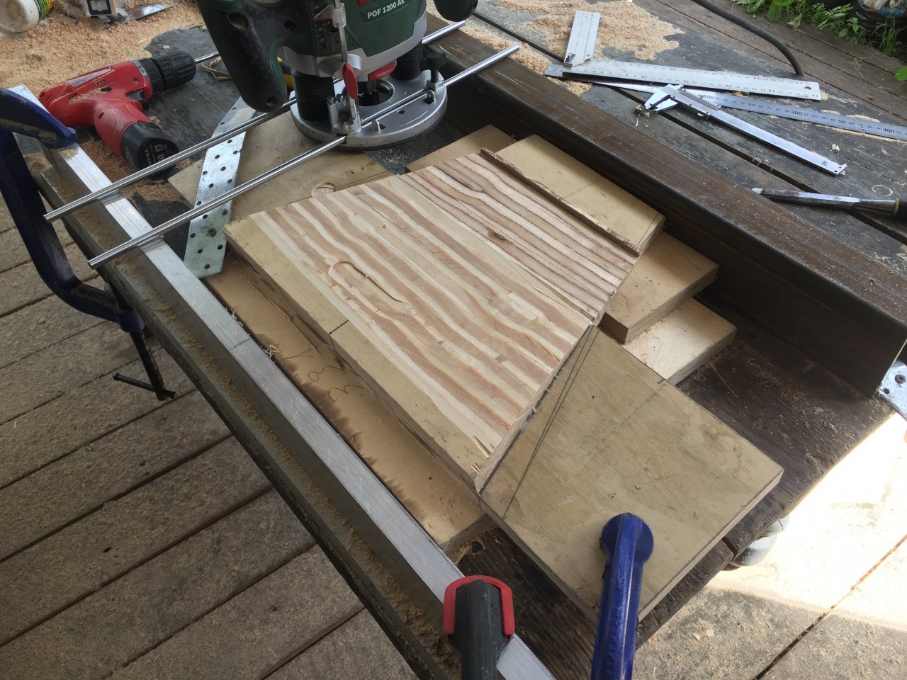

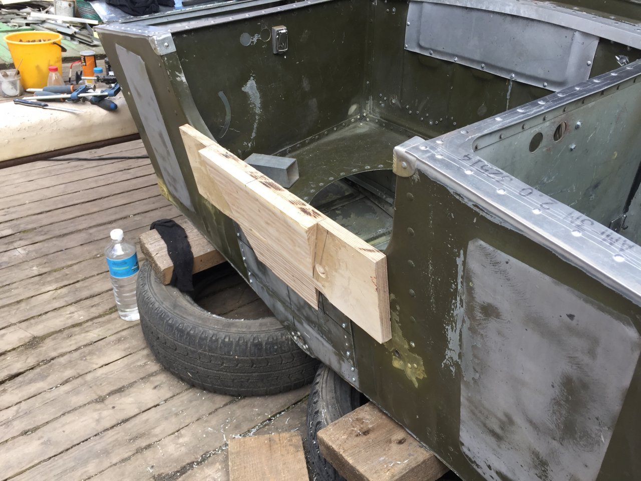

Всем привет!!! Изготовление Клина на транец. 183519183520183521183522183523183519183520183520183520

Тут нужно ещё поднять немного Транец

Не хочу покупать хочу сам сделать
1 880
Если болты струбцыны попадут на фанеру , будет неочень надежно,, мотор на транце с верху работает на излом, тоесть стила с верху вырывает , низ толкает

Ладно , с твоими косынками уже лучше завода , сейчас вспоминал как же я ставил . У меня они стояли шире, по вертикальным стенкам рецесса, являясь их прожолжением до днища , возможно по днищу был проложен новый малкованый стрингерок , и горизонтальные кницки выведены наружу. На Прогрессе 2М на шильде помоему до 40 сил , с ГИМСом не должо быть проблем, хотя сейчас все в сусликов переобуваются, переделку лучше после Т/О совершать ,на 5 лет , а там либо ишак, либо эмир, должна же дурь когдато кончится , в военке же навели , вот теперь и в медицине наверное ,,реформы,, наконец то похоронят.
Андрей прав , по этому замени длинную фанеру на более длинную , что бы завязать ее с транцем за вертикальными стенками рецесса .
1 880
:good::good::good::good::good::good::good::good:
Все как ты говарил ,я так и зделал , только профиль три вместе ,и плита, намертво держит
