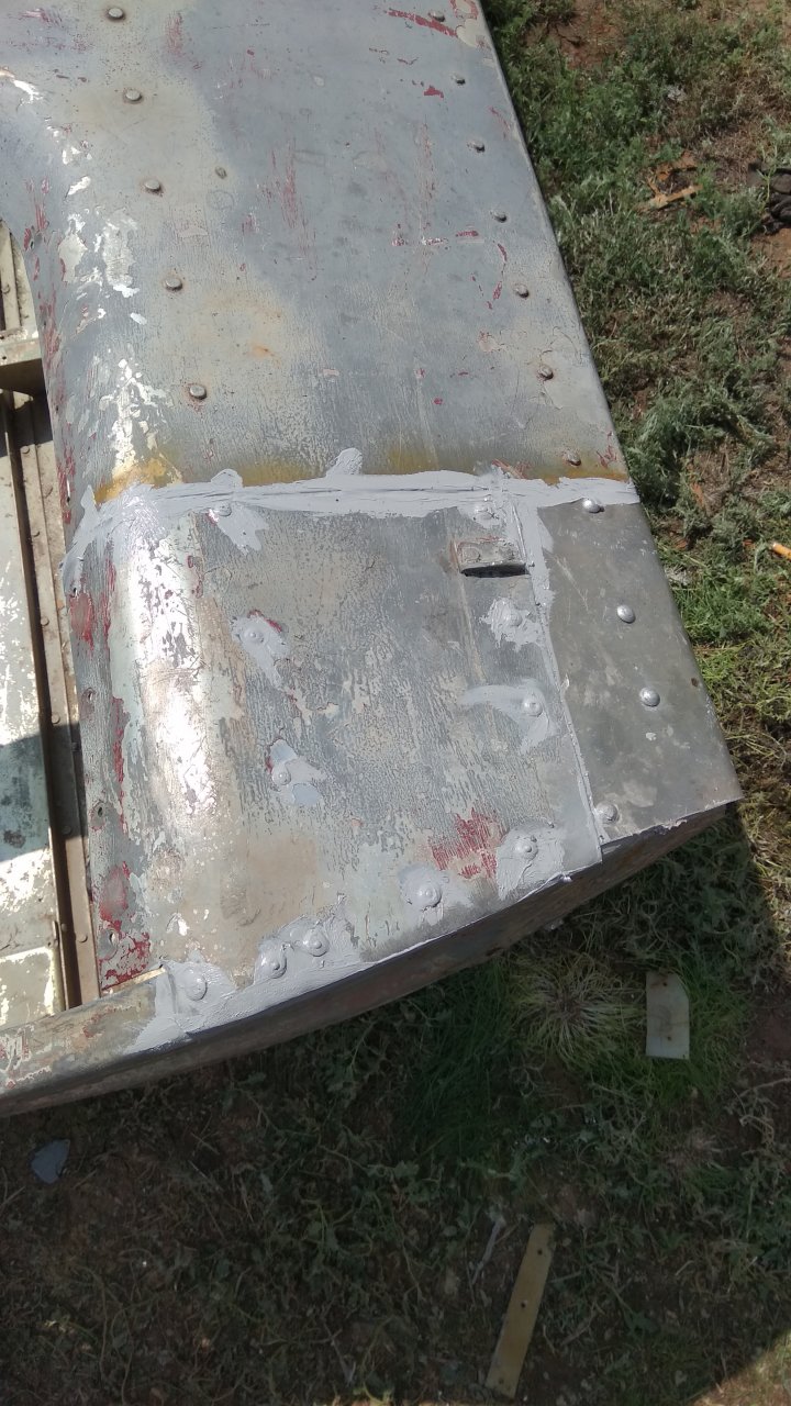

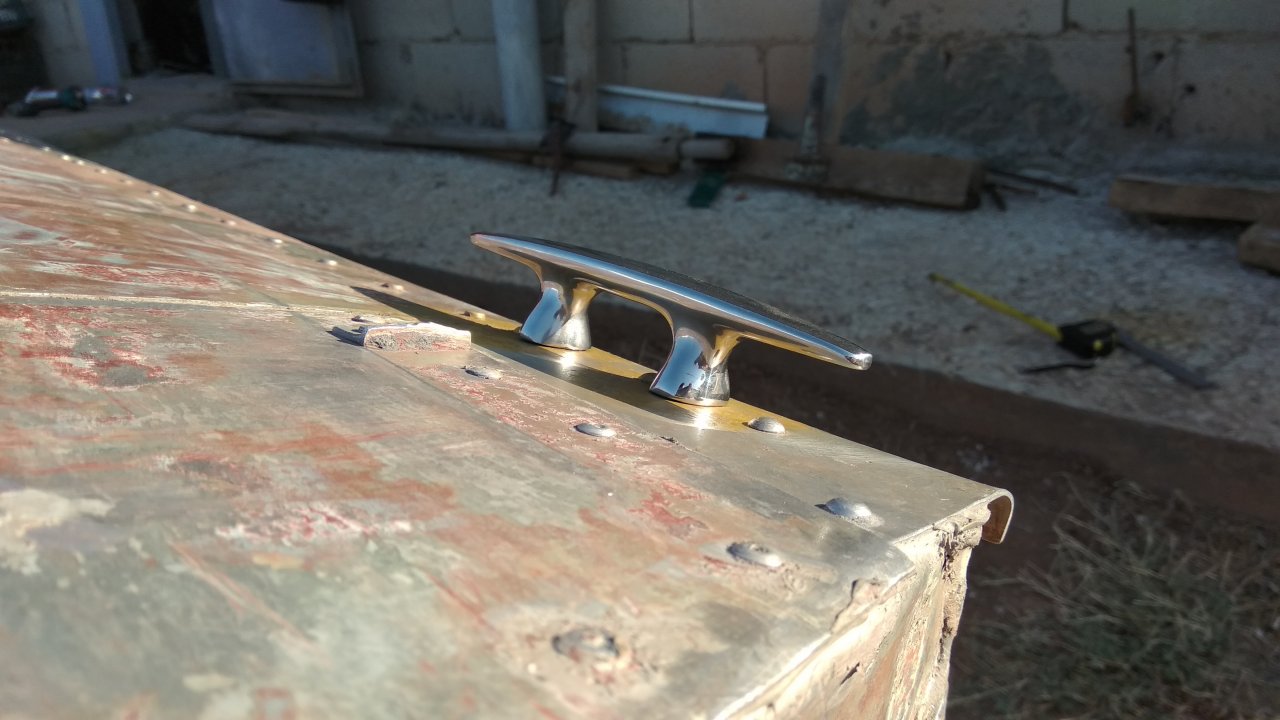

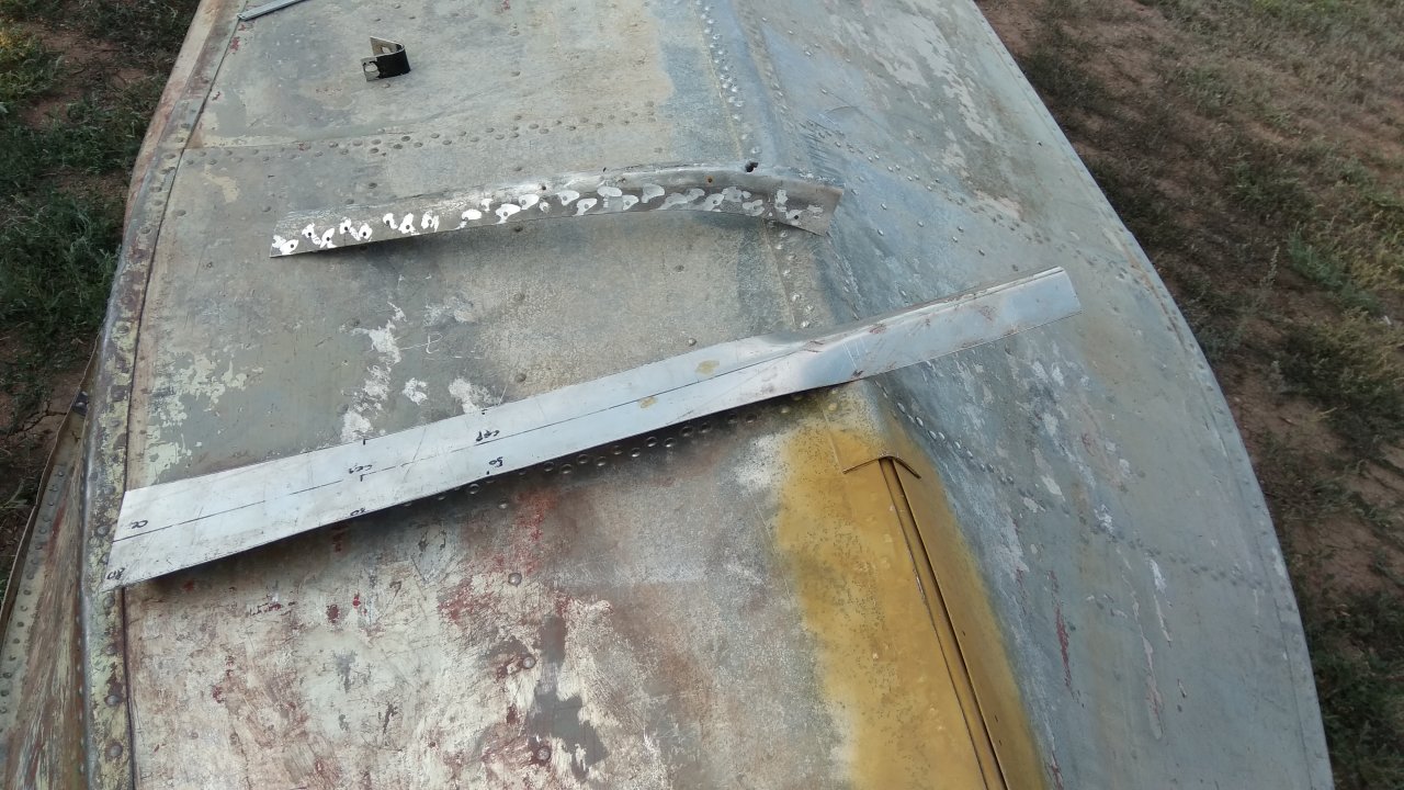

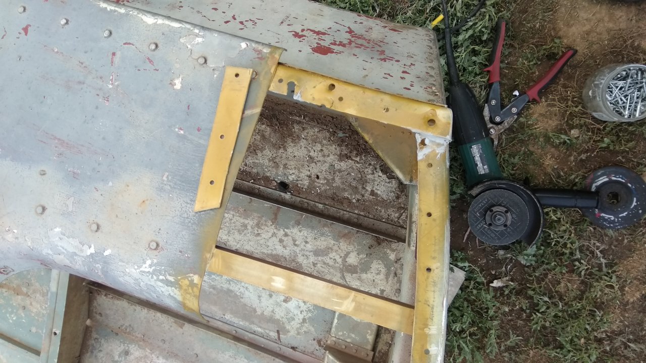

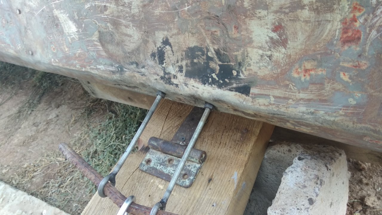

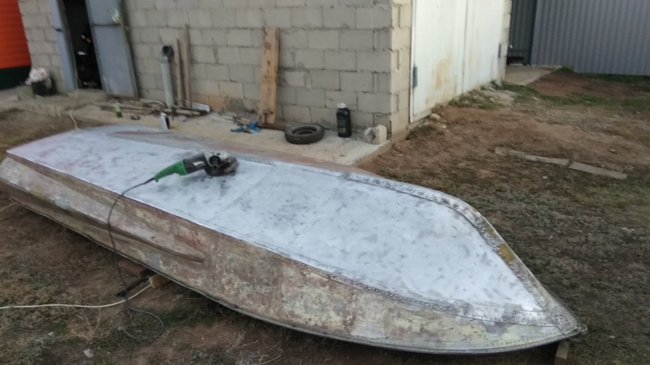

Дело дошло до планширя (место установки ручек-уток) сгнил металл стояли советские стальные дверные ручки...
159691
поспешил отрезал чуток не так
159692
когда надо было отрезать только эту часть...
159693
ну ничего поставил усиление на стыке и ждет место под утку
159694
Стыки все промазал герметиком.
159695

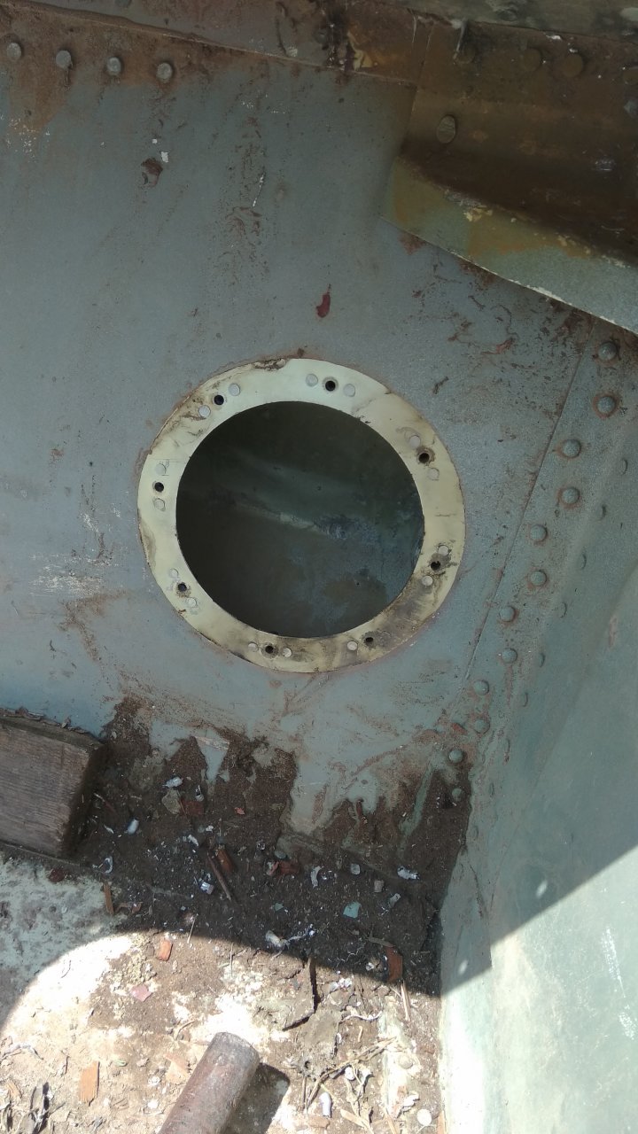

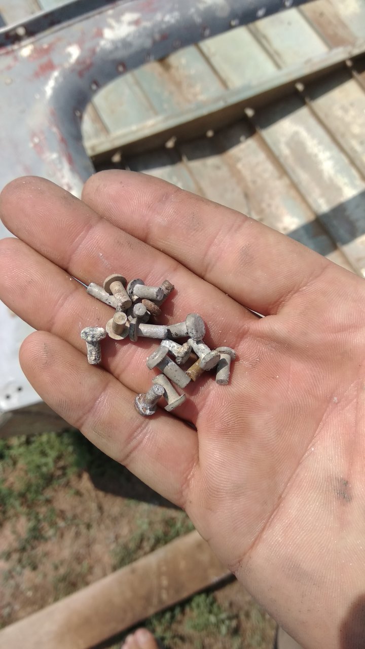

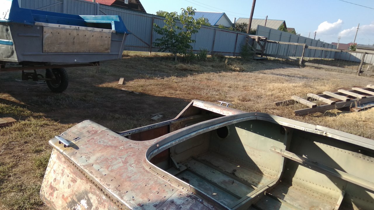

Также дело все таки дошло и до булей. значит все таки тот буль который был с заводским болтом так и не открутил... сорвал шляпку,пытался высверлить, безуспешно.Второй "огрызок лежал в втором буле внутри, тоже с одной стороны резьба сорвана(думаю ее выбивали пробку)
159696
159699
Хочу подметить что эти крепления под отверстия отличаются от носового трюма, когда в носу болтовые резьбы из чернухи,а в булях я считаю уже более рациональное решение резиновые...
Также было найдено в булях ...
159700
порядка два 10-ка...Крайне был удивлен думаю это "привет от изготовителей"

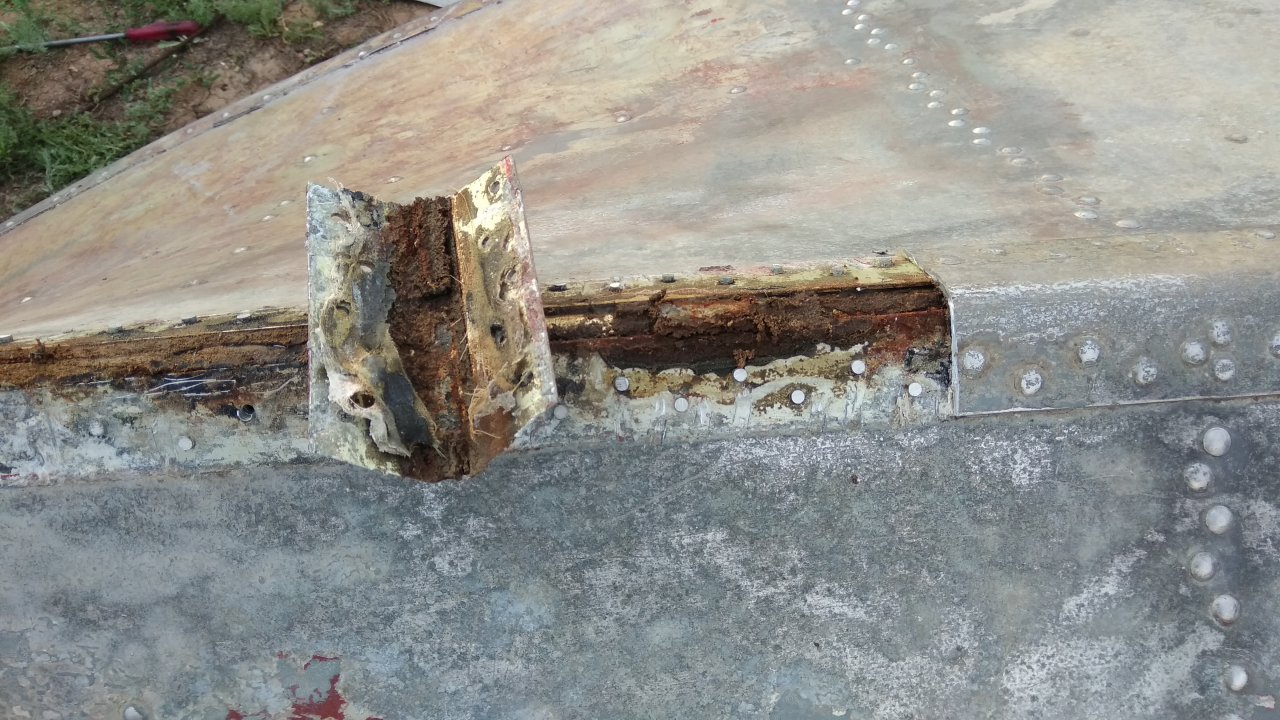

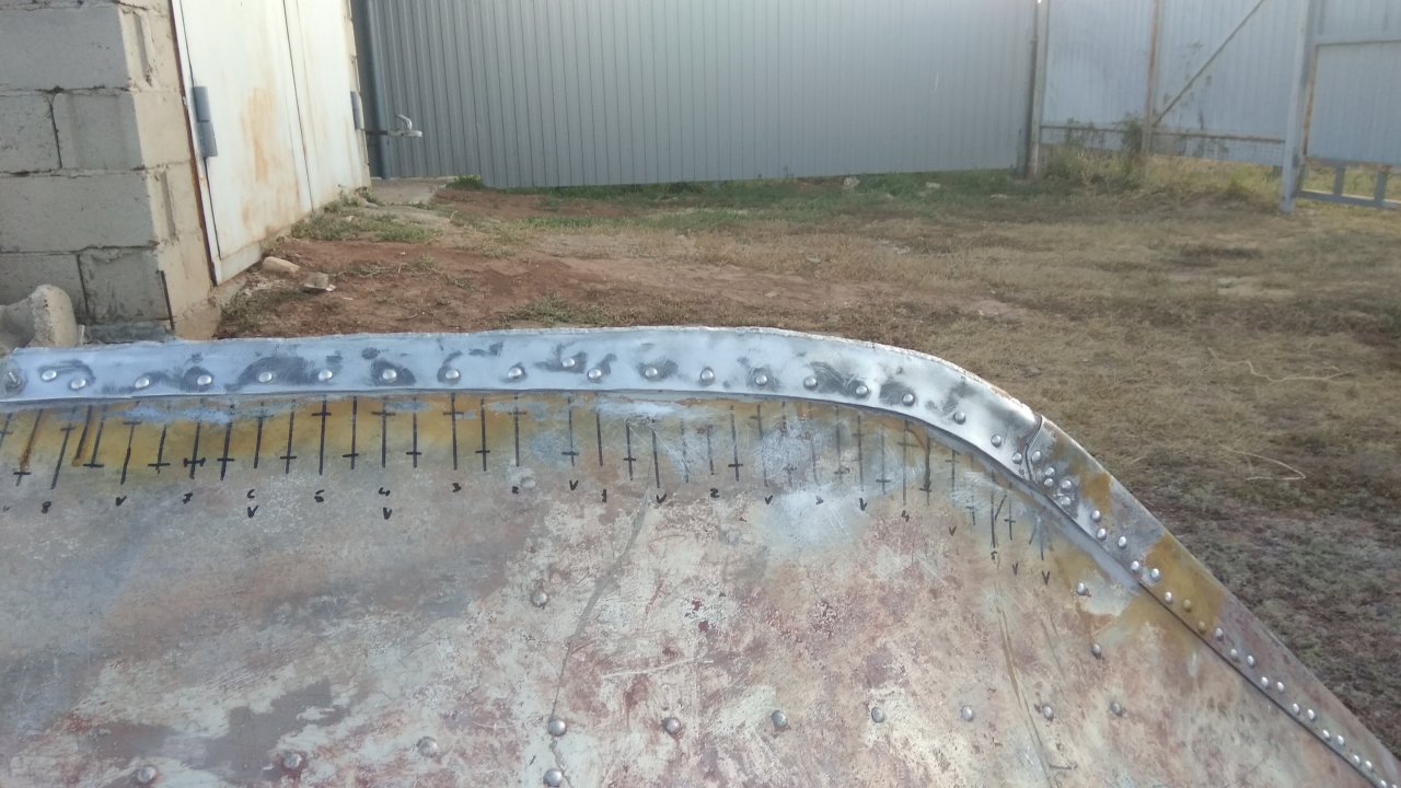

Ну и на последок оставил самое страшное и трудное для себя...
159701

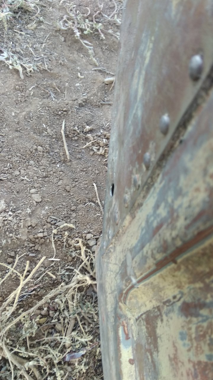

ЭТО ФОРШТЕВЕНЬ
159702
отрезал порядка 70 см. Была видна грязь, уходила в сторону киля, отрезал еще 10 см
159703
Дальше вроде лучше, меньше песка и грязи, но больше какой то резины чтоль . Итог: под замену 80 см форштевня.
159704
159705
Зачистил и загрунтовал
159707

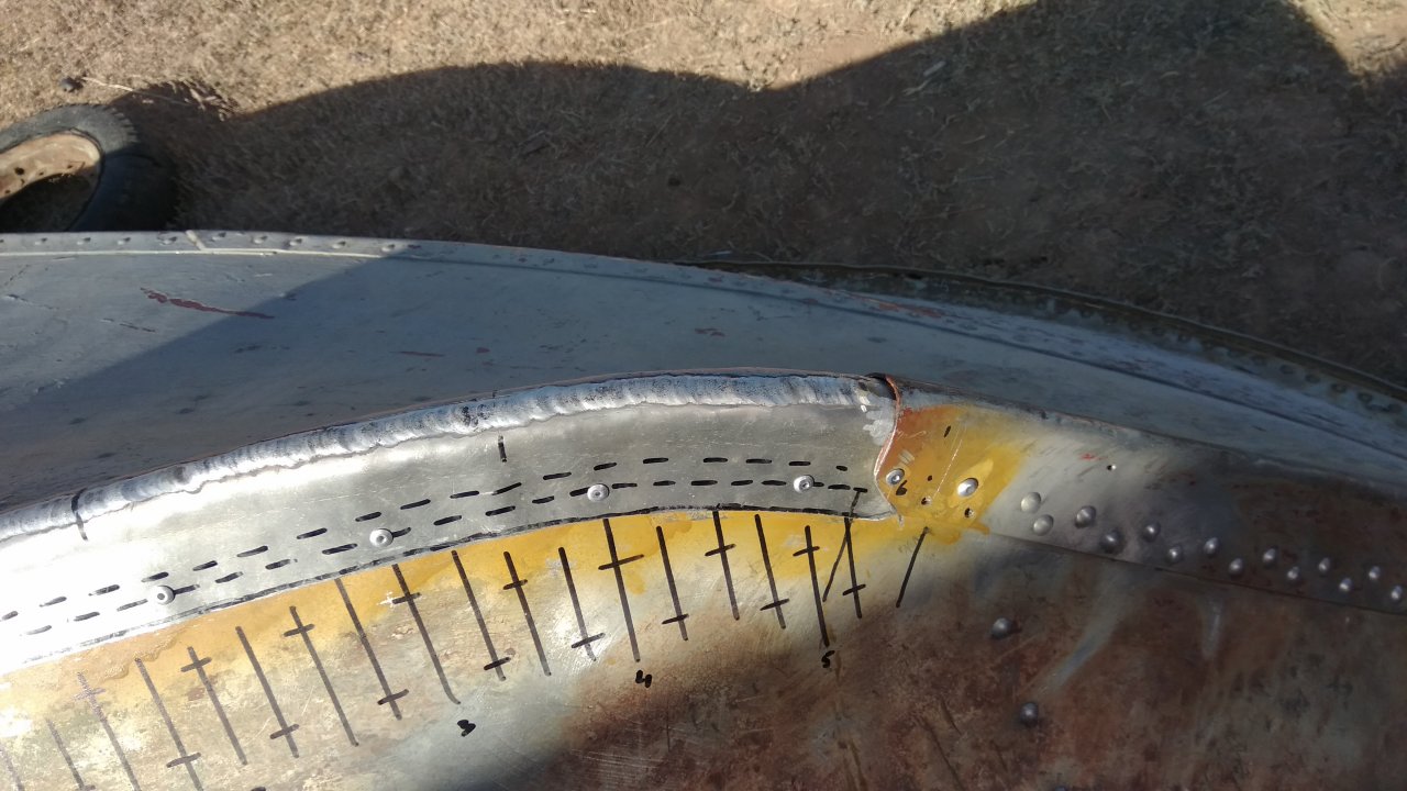

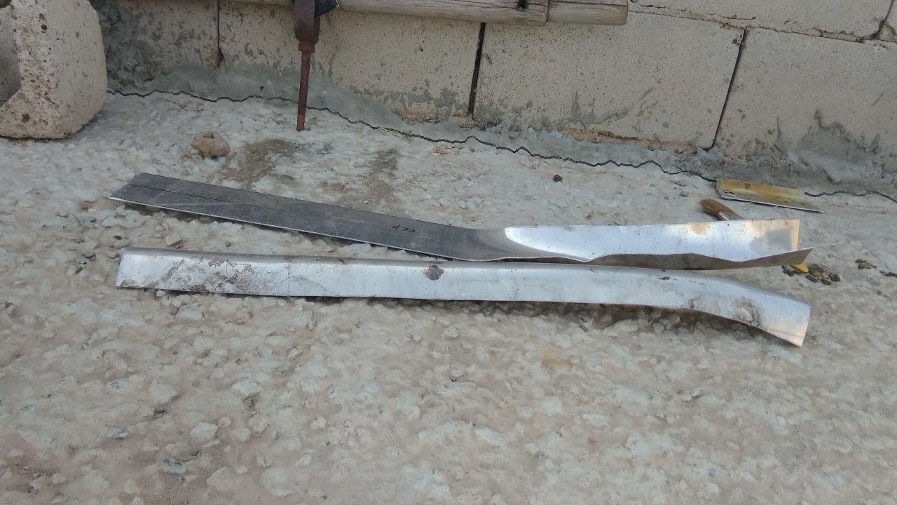

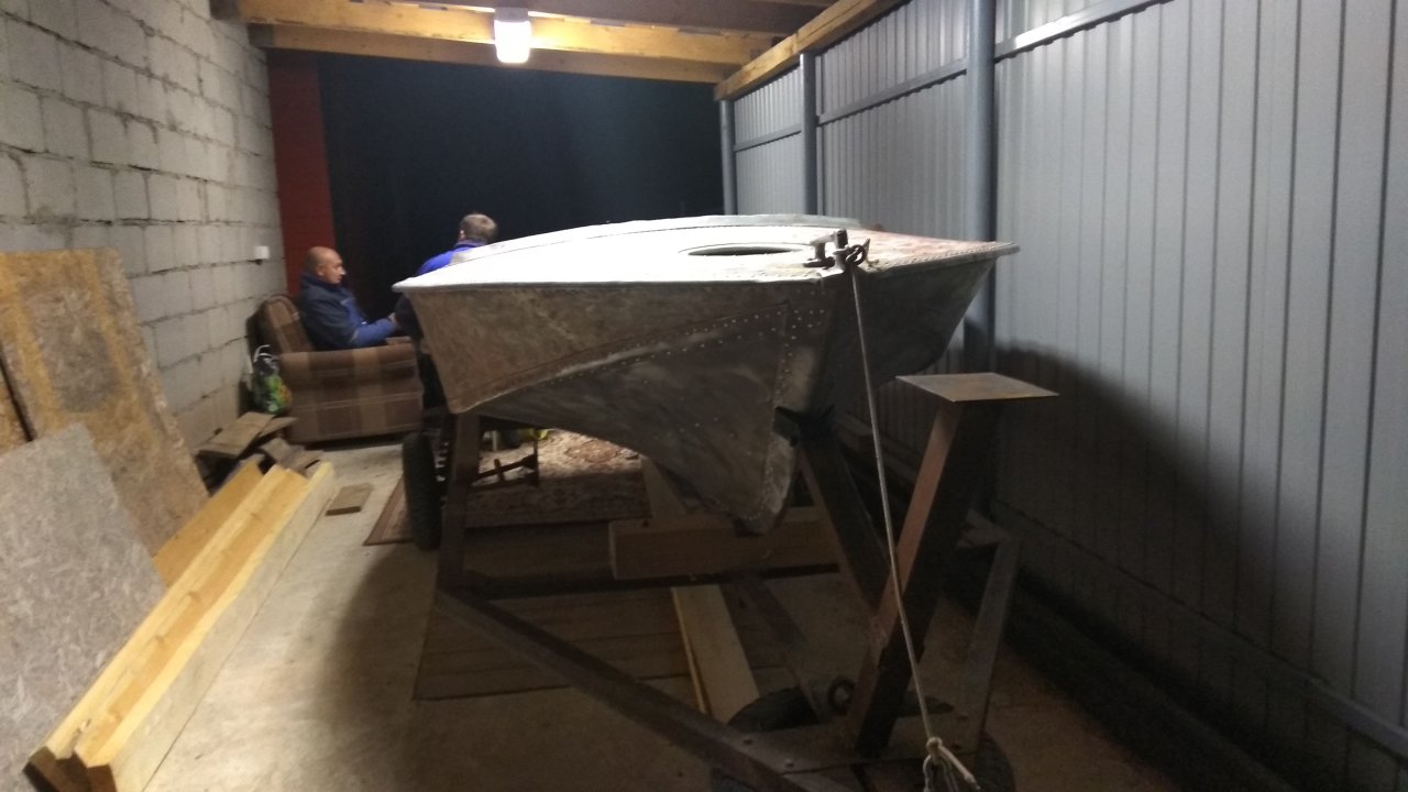

Значит, по поиску нашел листик Д16АТ все страдания безуспешные... Этот адский угол не как не получается выгнуть либо лопается при перегреве, либо ведет пластину волнами...
160902
думаю надо попробовать из амг, делать две полоски и варить их на стыке,наверное что-то типо того http://velodom.com.ua/img/500/500/21770.jpeg
У кого какие идее... подскажите кто делал на ГАСИЗО форштевень?

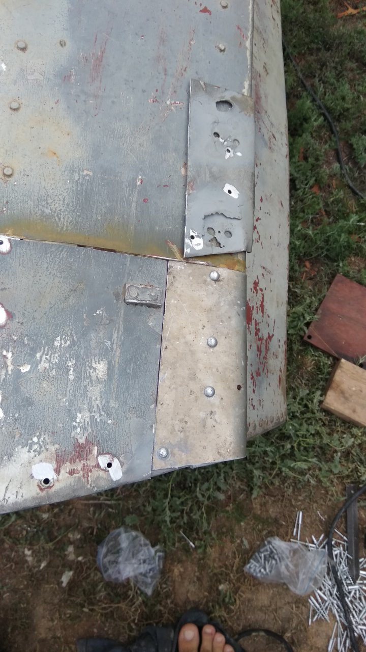

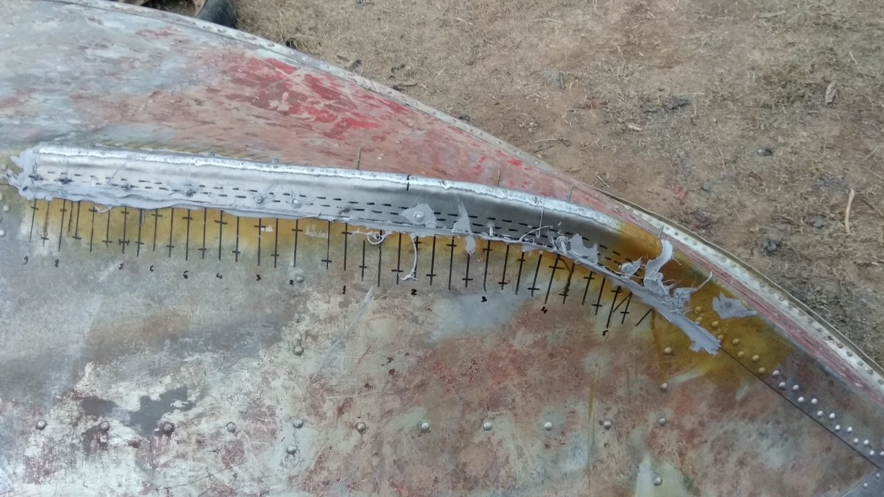

Значит доброе время суток....
Поиски привели к одним удельцам в городе, приобрел у них готовую накладку на форштевень специально для оби (гасизо) из амг 2мм, свареное в стыке шов 5-6 мм
162815
уже начал подгонку под себя... На днях будем колотить до конца его...

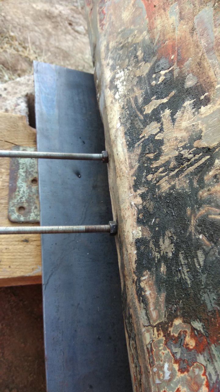

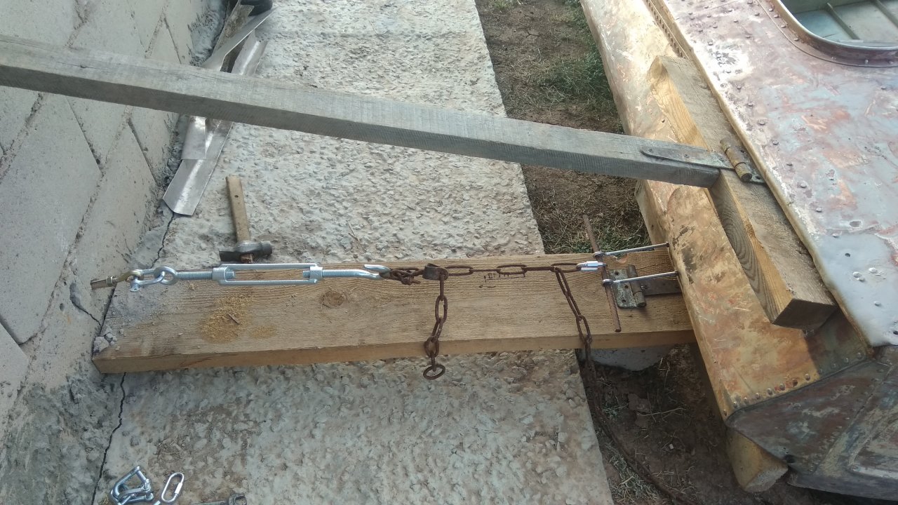

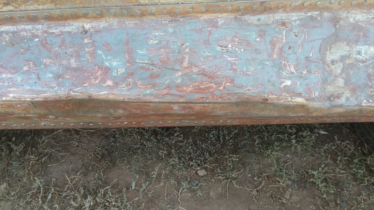

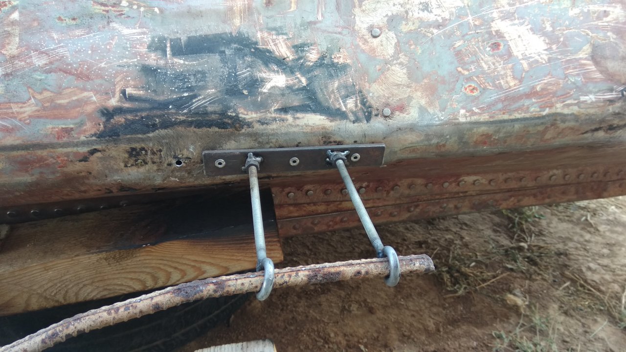

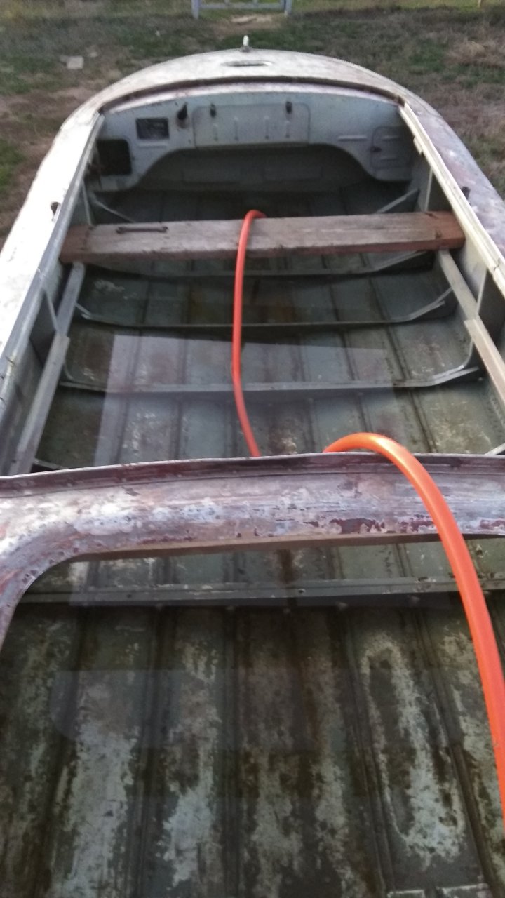

Пока был в поисках, мучался с булями какое же это муторное дело вытягивать их, решил идти таким способом, был взял талреп в распор поставил доски и через цепь тянул предварительно нагрев, с обратной стороны была вставлена пластина 3 мм с на резаной резьбой и привареной гайкой на 6.
162818
162819
Вот сама пластина которой тянул
162820
А вот и результат уже с одной стороны....
162821

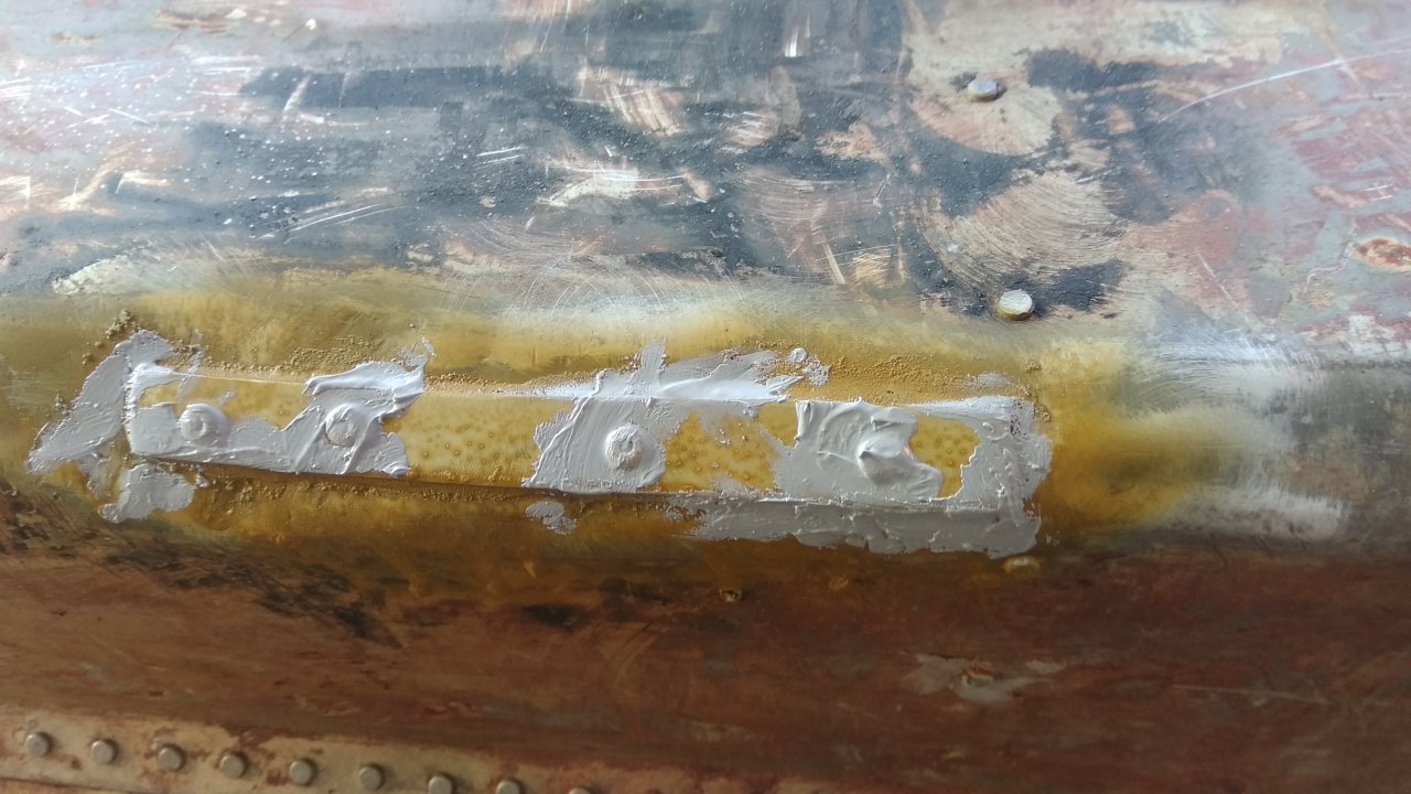

Также были две вмятины за переборкой в буле, там пришлось уже пластину крепить снаружи буля на нерж. вытяж. клепки
162822
Как то так
162823
поставил через пластину на вытяжные все через новол
162824

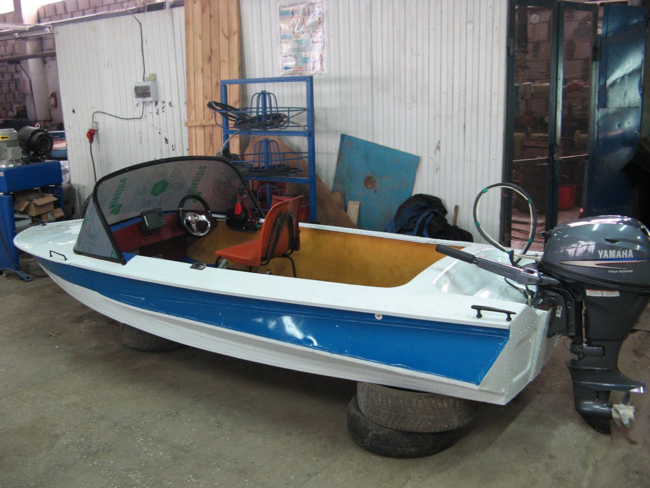

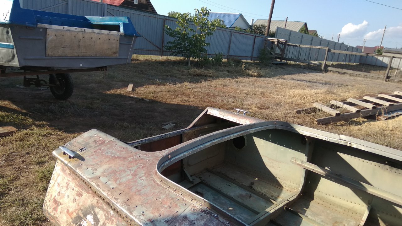

Также занялся примеркой уточек на корму
162825
162826

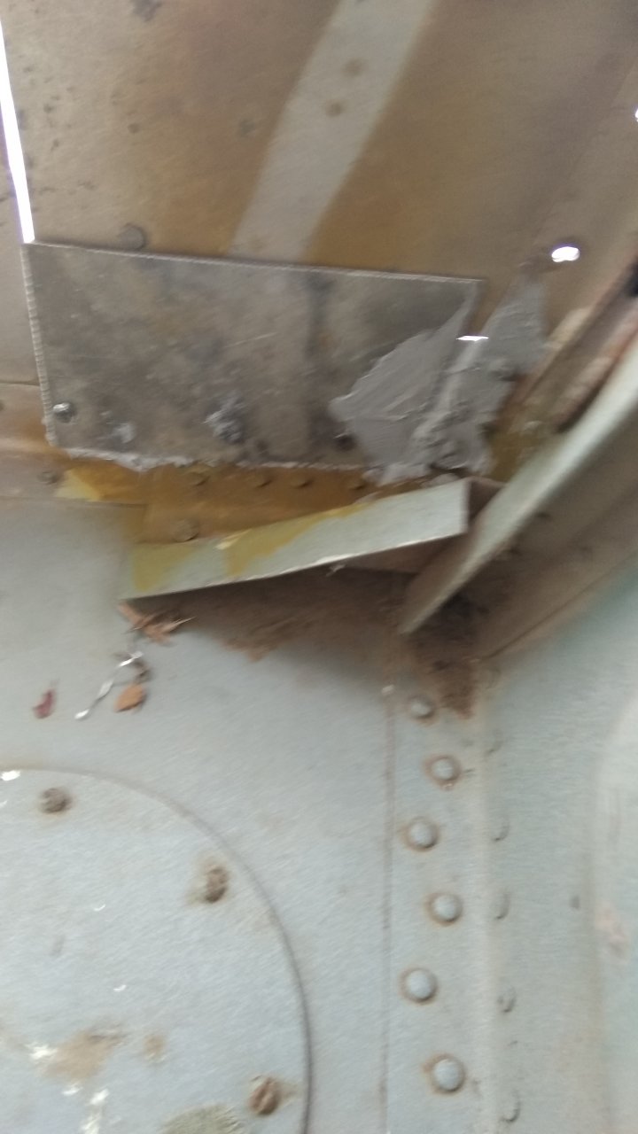

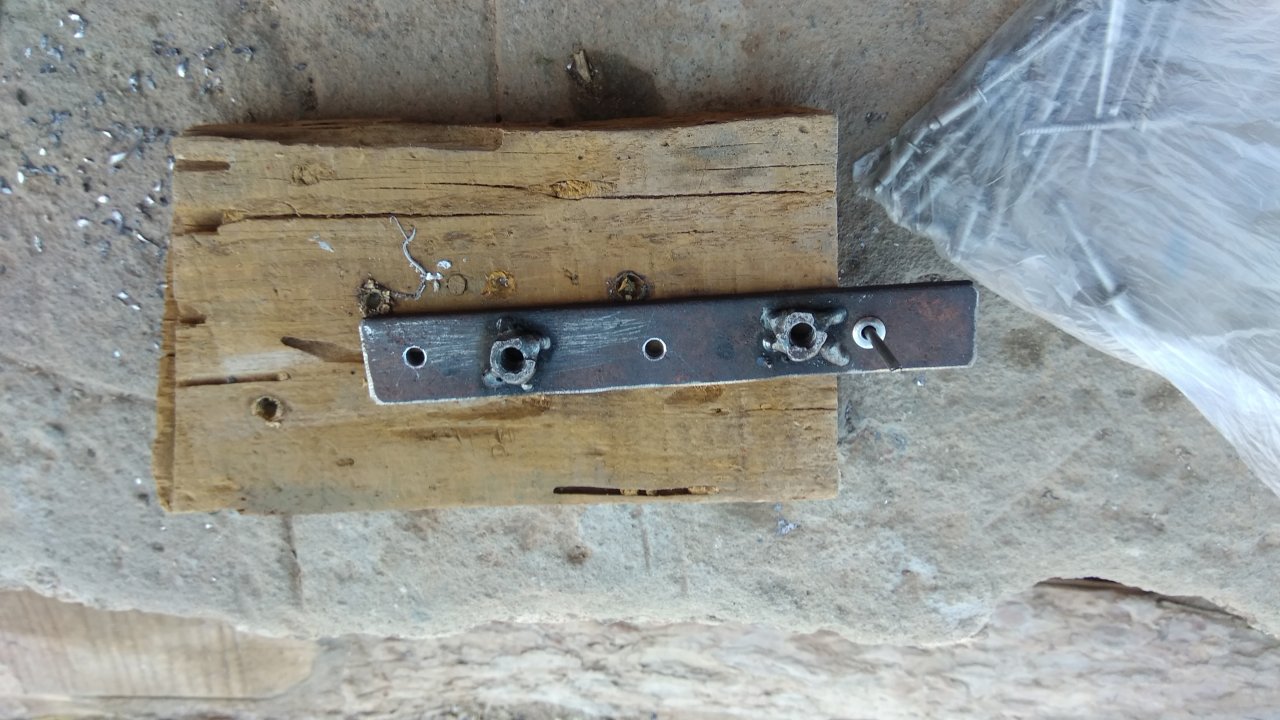

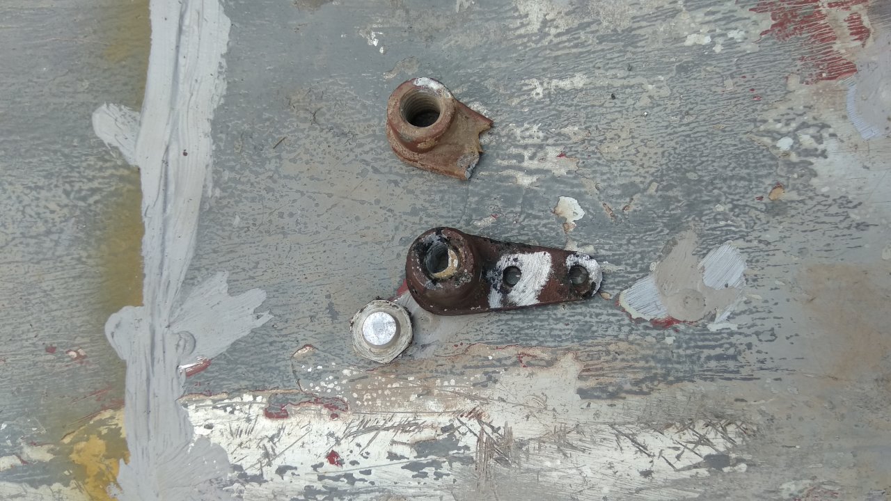

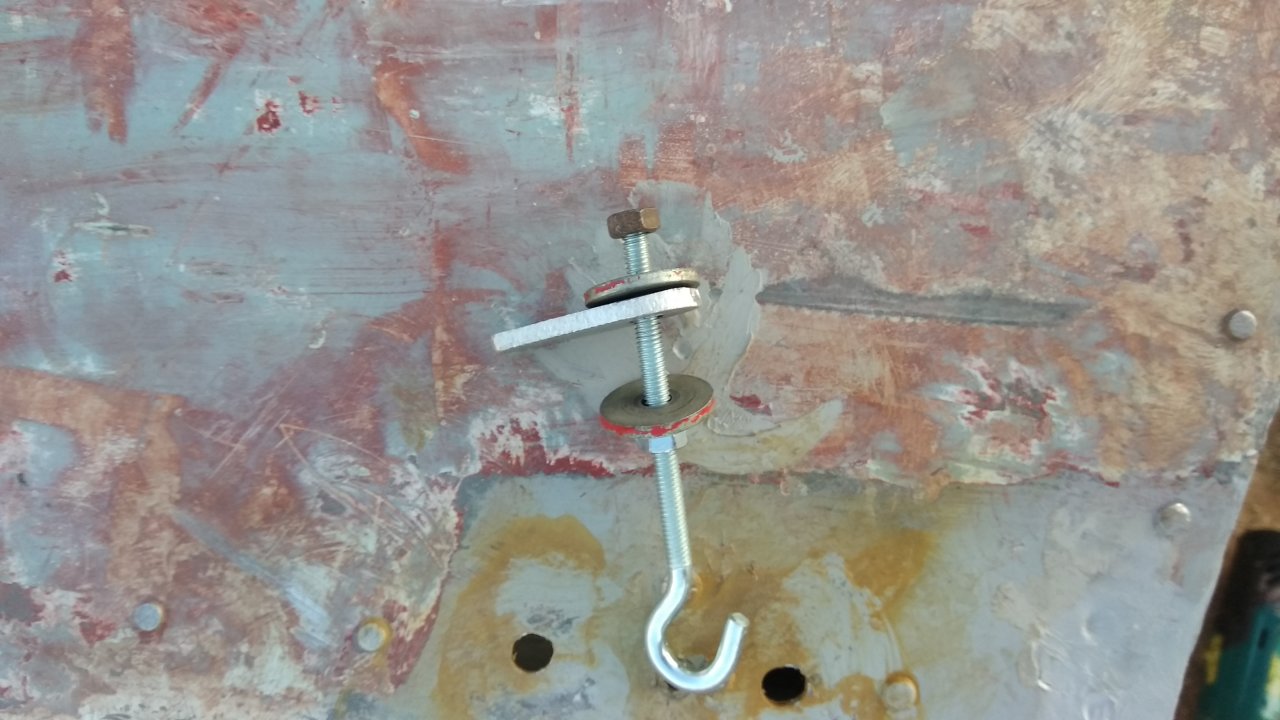

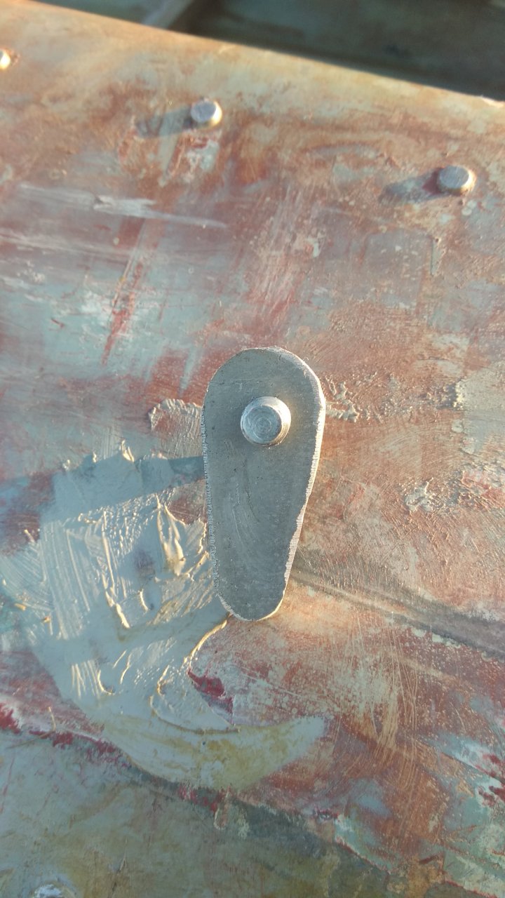

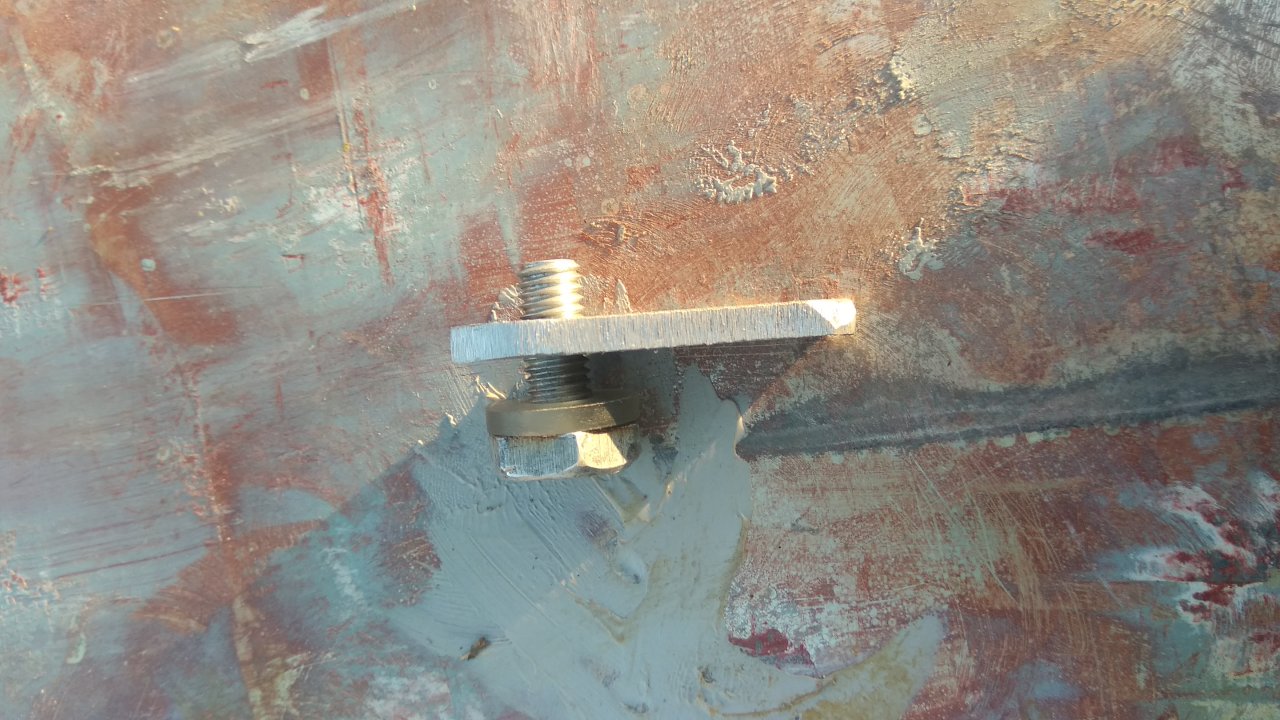

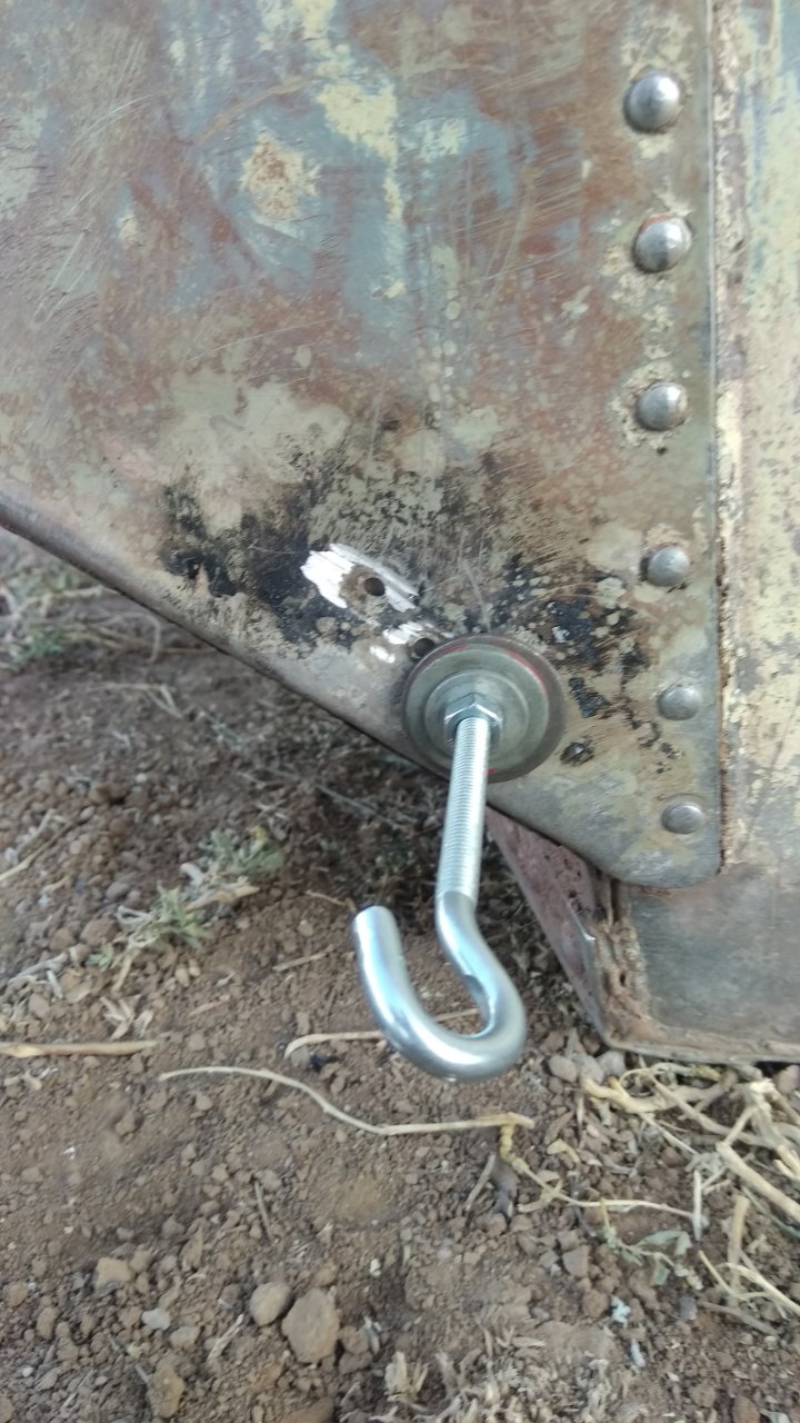

добил пробки сливные в булях, одну пришлось изготовить новую...были найдены болты на 8мм и по подобию сделана новая
162916
162917
Но т.к. бывшие хозяева выбили на глухо бывшую пробку согнули плоскость
162918
из за этого болт даже с прокладкой не прилегал ровно, пришлось вытягивать плоскость шпилькой через гайку
162919
162920
И вот результат:
162922

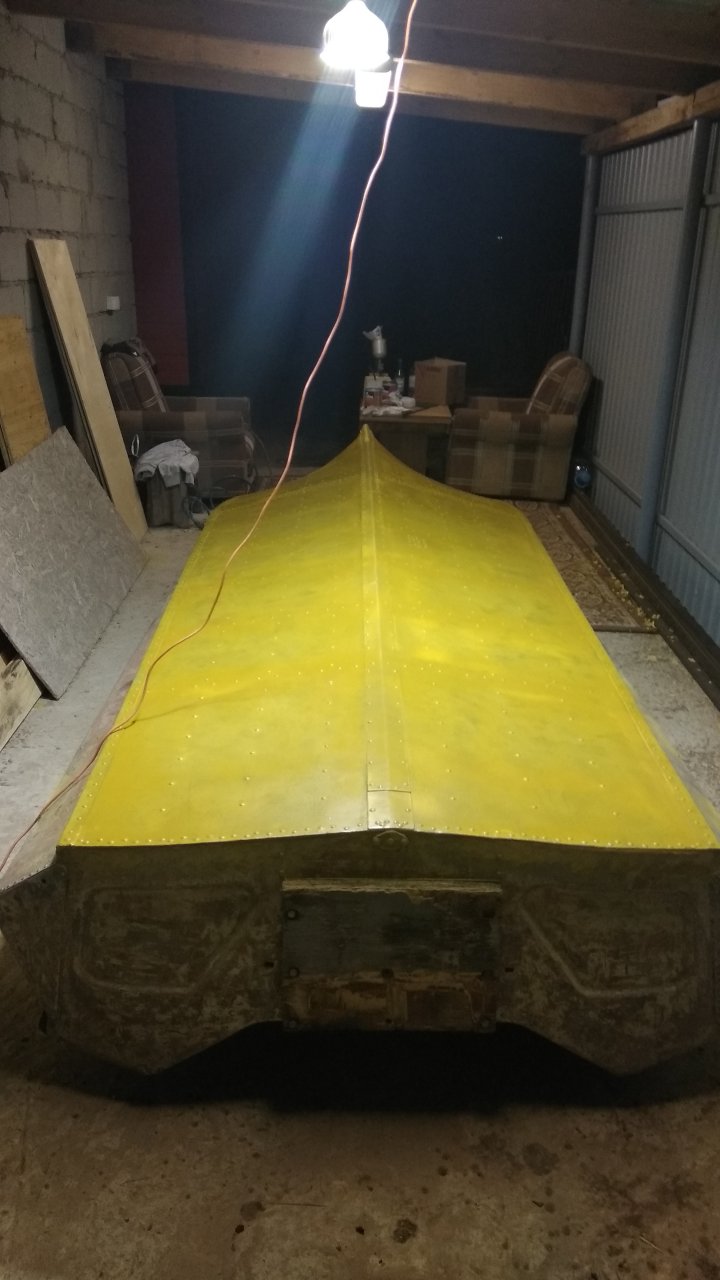

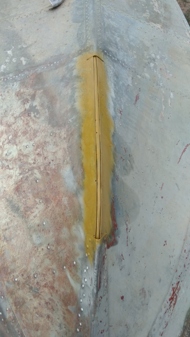

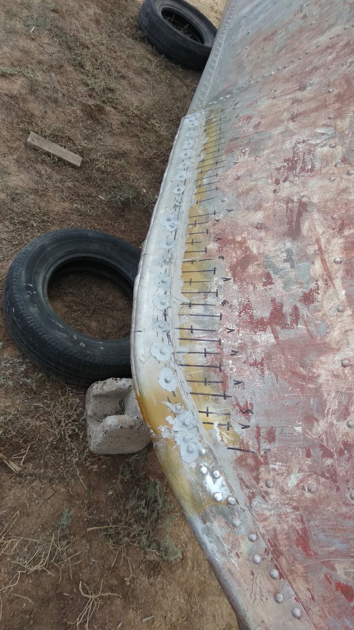

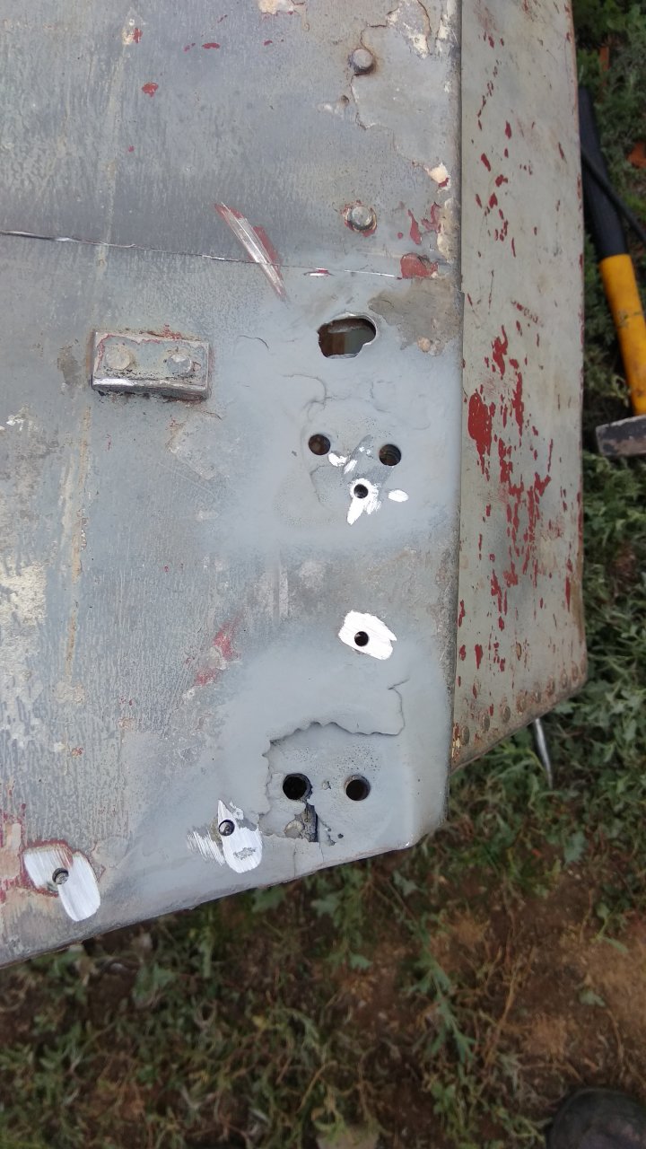

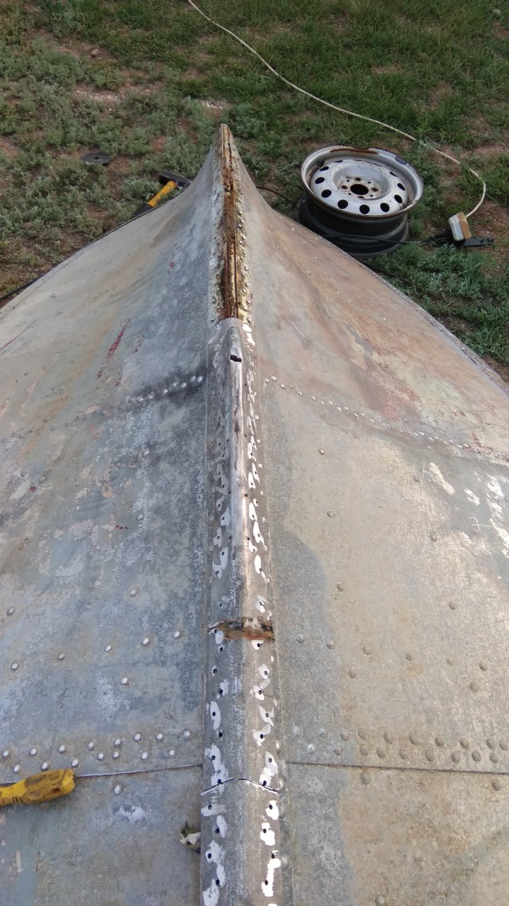

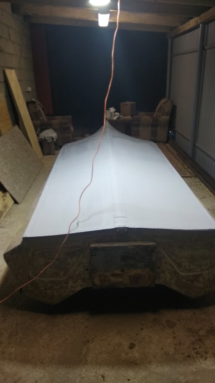

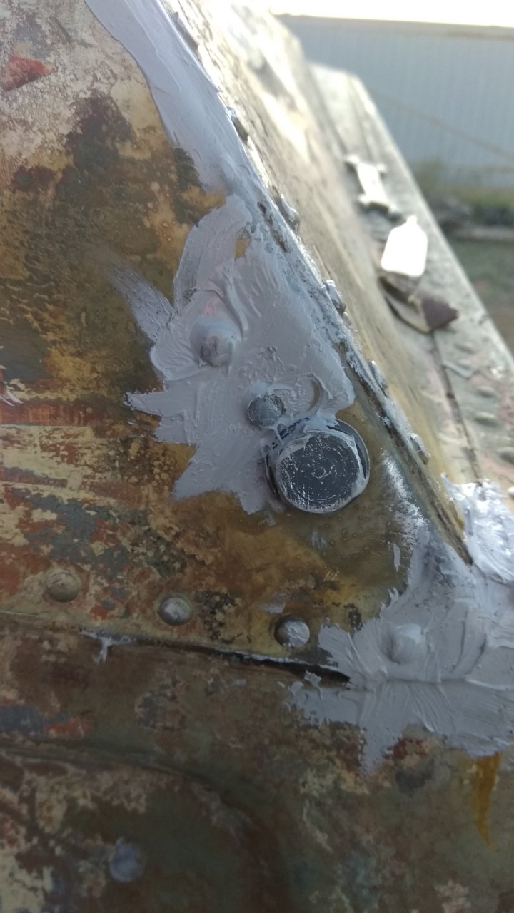

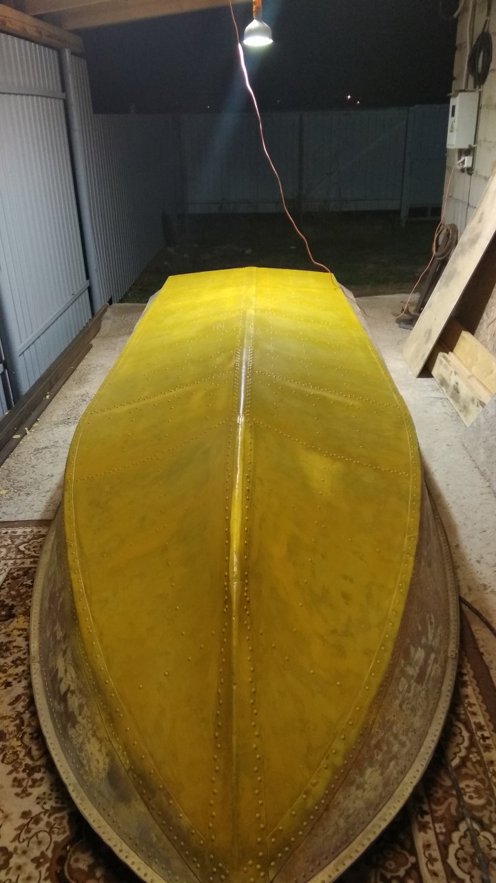

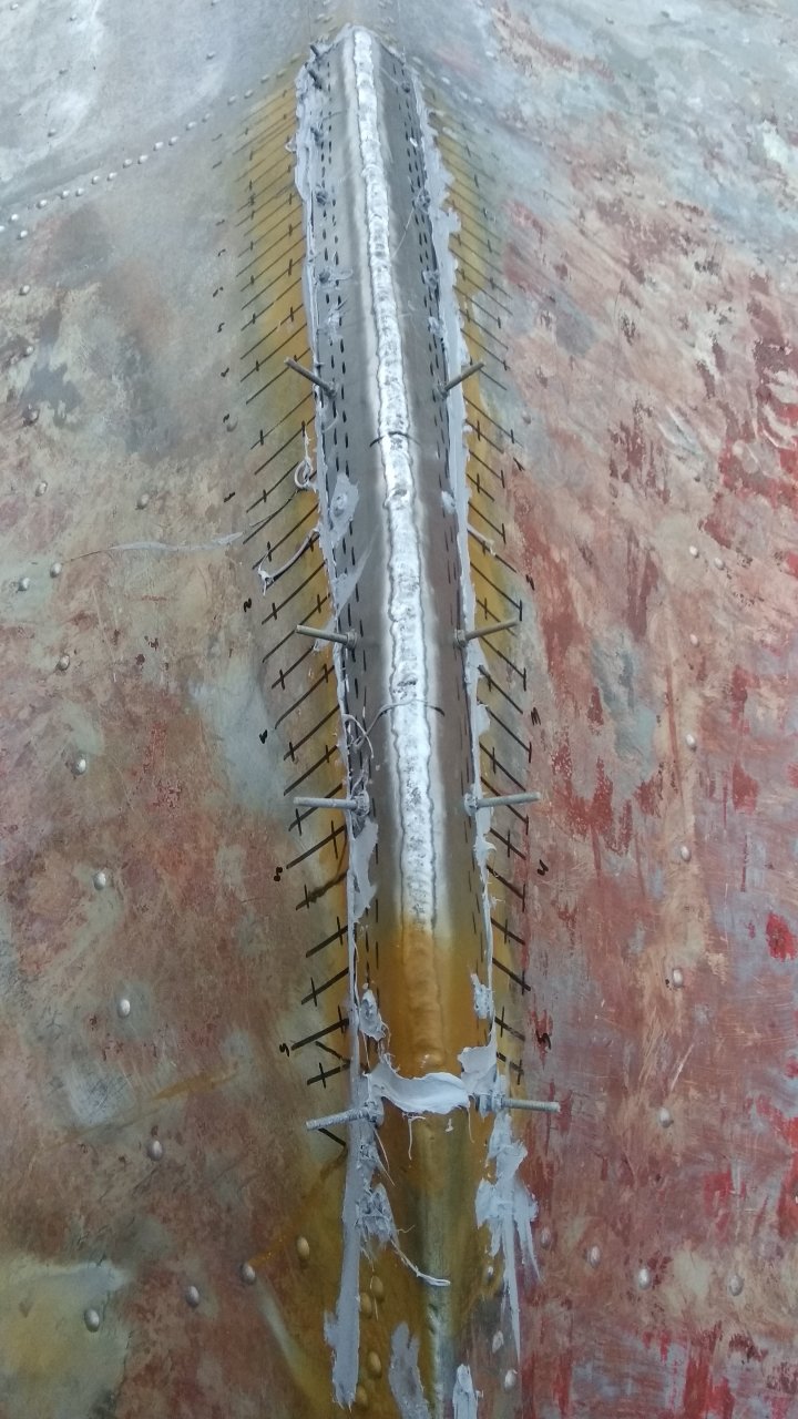

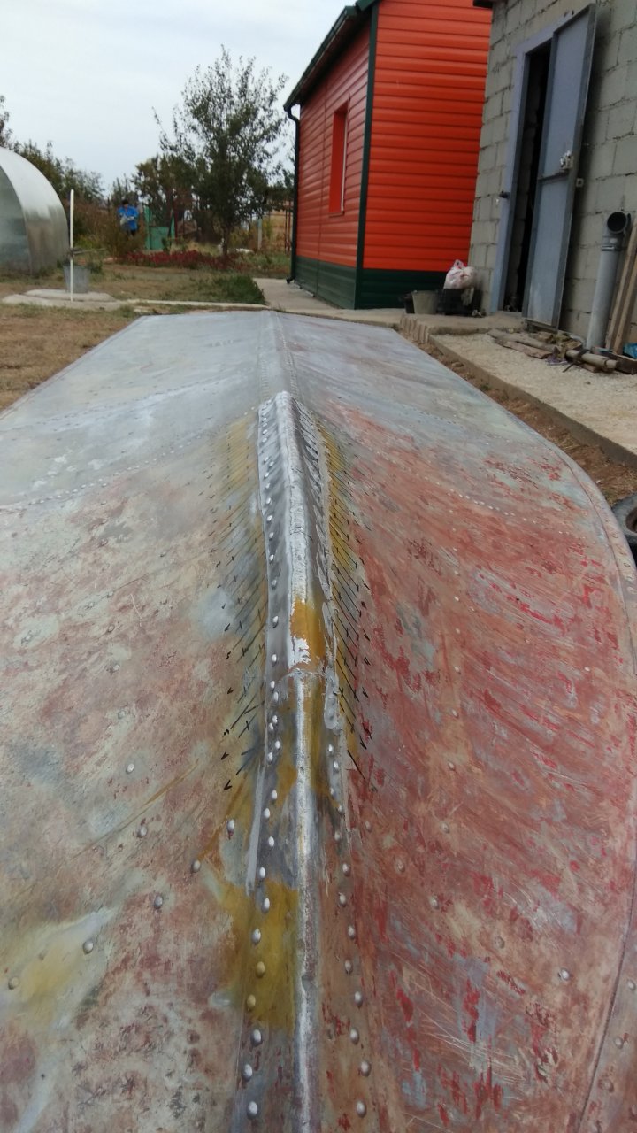

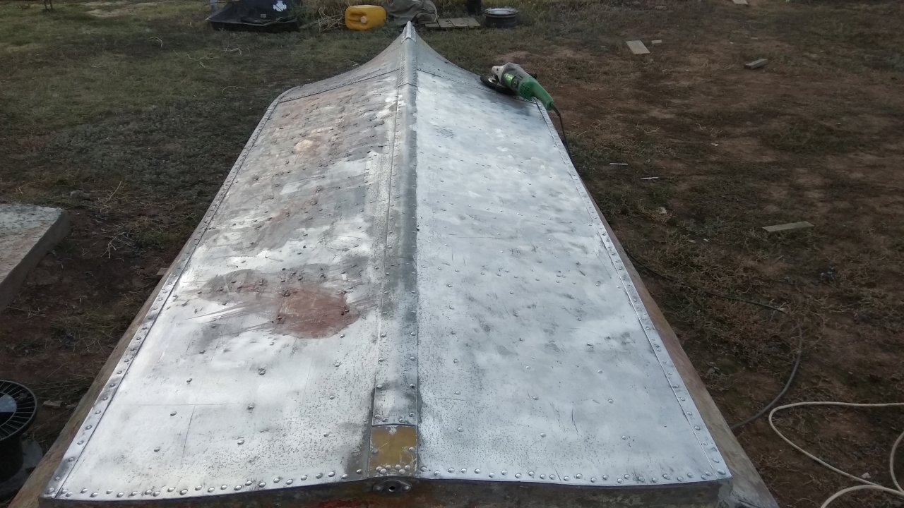

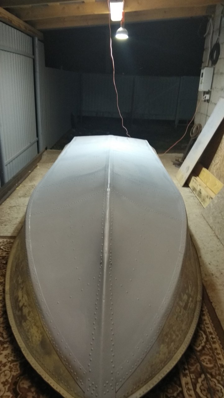

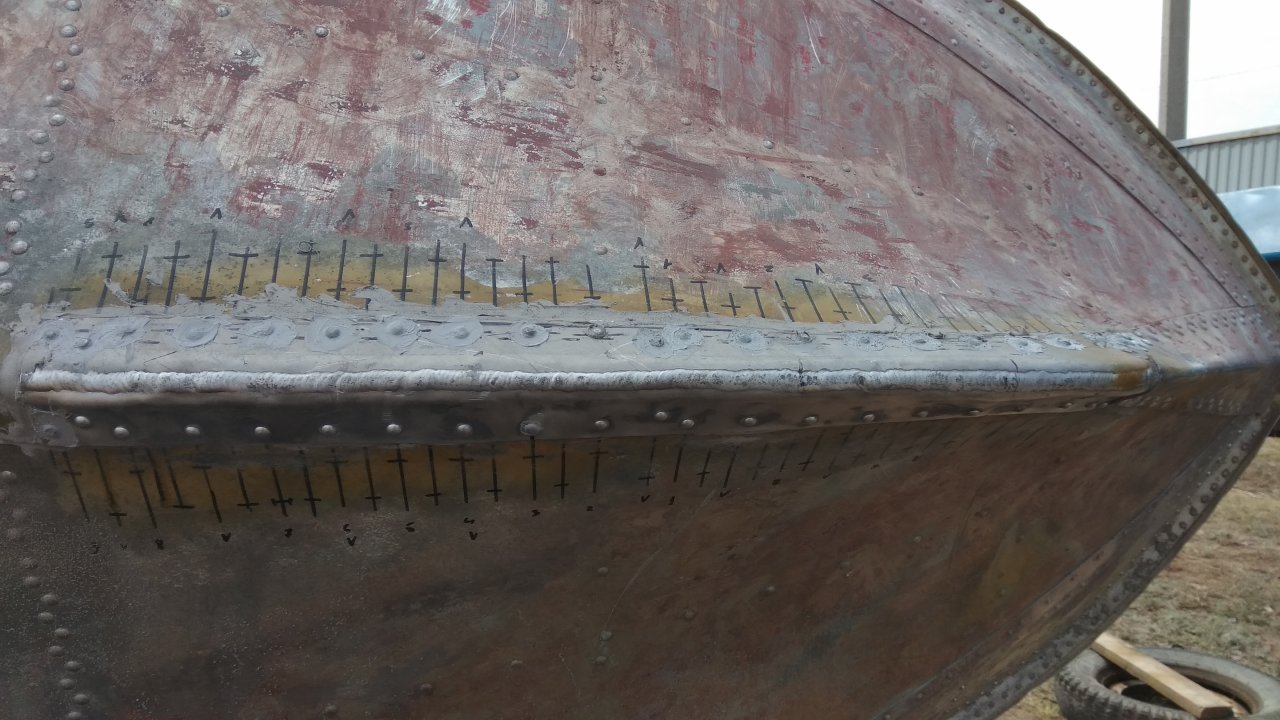

Колотим форштевень... посадил на герметик, стянув болтиками, кстати практика показывает лучше использовать болты ,чем вытяжные клепки т.к. есть шанс при высверливание сломать сверла, и к тому же болты посильнее стягивают конструкцию...
164056
Предварительно клепаем уже клепкой через отверстие
164057
Далее результат с одной стороны...
164058
И седня добили остальное
164059
164060
164061
Теперь на очереди испытания на воде....) Сам не знаю почему, но жду от нее больших впечатлений...это у меня 3-я ладья
Думаю на след.выходные спустить на воду,за неделю обдеру дно и накину старый транец и в бой)...

По сварочному шву на киль надо было 10-12 мм пруточек то приварить, а в остальном великолепно.
Тоже подумовал об этом...но приваривать уже надо же только на месте,а я побоялся за герметик, если даже и прихватками.
Oleg_samara
18.01.2017
2 892
2 474
Сейчас пожгеш герметик , надо было когда на винтики макетировал под основную сварку, сварил накладки и сразу поверх шва пруток поиваририть . Я так делаю , а уж потом с прутком на герметик прикручиваю и проклепываю .

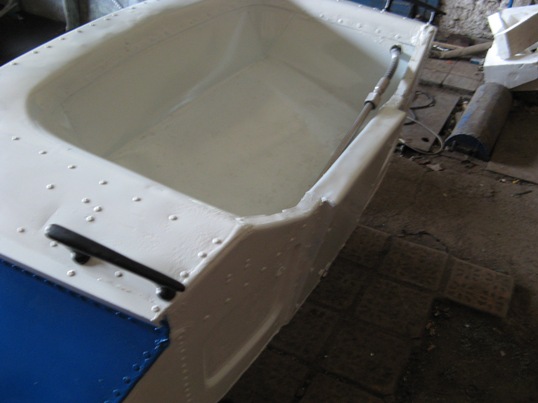

А вообще я тоже любитель Обяшек. Вот моя ласточка.
Как правильно тут пишут умные дяди ЛЮК НУЖЕН !!!!
Отшен это удобно. Что сделано мной: Носовой отсек переделан под лючок и я спокойно перегибаясь через стекло достаю или убираю туда кой-какие вещи. Ну реально очень удобно.
Вместо носового люка несущего в себе запас плавучести я востановил герметичность обоих булей и добавил пенотрекса в трюм и по бортам и плюс були.
Далее переставил вот этот весьма неудобный фальш-бортик с планширя и воткнул его зеркально снизу, тем самым и не ослабил планширь и придал некую эстетичность.
Далее - внешние кромки планширя булёвых Обяшек весьма и или кривые и острые и неудобные, уголок 15х15мм по внешнему краю планширя делают чудеса.Закрывают вот этот заводской косяк и тоже придают плавные линии обяшке !!
Далее ессесно усилил из нутри сам транец косынками прикрепив косынки к продольным реданам.
Далее - подрезал совсем этот никчёмный бардачок и вынес стекло вперёд что значительно увеличило кокпит, а также сделал удобную панель приборов, фото как грится на лицо ))
Ну и сам транец ессено чутка изменил на "вырост" придав чуть больший угол на вырост если на будущее поставлю более мощный мотор чем 9.9
Правильно что пользуешся правильными клёпками - сорри за тафталогию ))
Я делал всё сам а ты если лень то можешь всё заказывать на Лодке 44.
Будут вопросы обращайся в личку. Меньше железа используй. Не создавай пары разных металллов.
У тебя и без того лодка сильно закисшая. Но ничего боди тебе поможет.
Впоследствии через 6 лет вёсла продал. Не нужны вообще. Есть одно небольшое весло отталкиваться от берега и всё. Мотор у меня надёжный тьфу тьфу...
По бортам ради эргономики в кокпите сделал очень удобные держатели спинов по два с каждого борта горизонтально, сзади трубки пвх а впереди толстые пенки с прорезями , в одном борту два спина а на другом ещё один спин и весло прямое с ручкой наподобии катамаранного, хватает выше крыши.
Удачи тебе !!

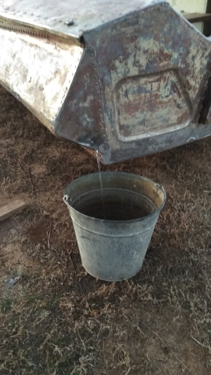

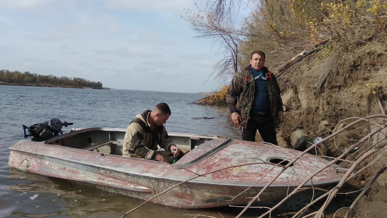

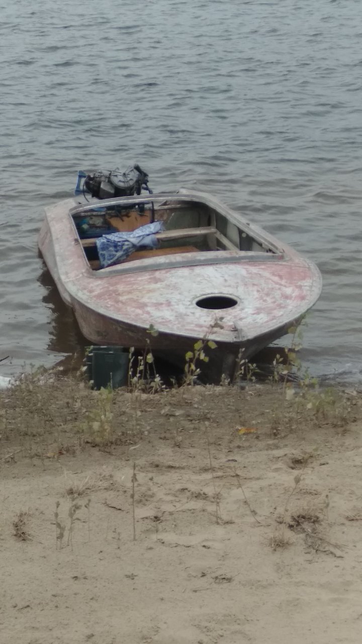

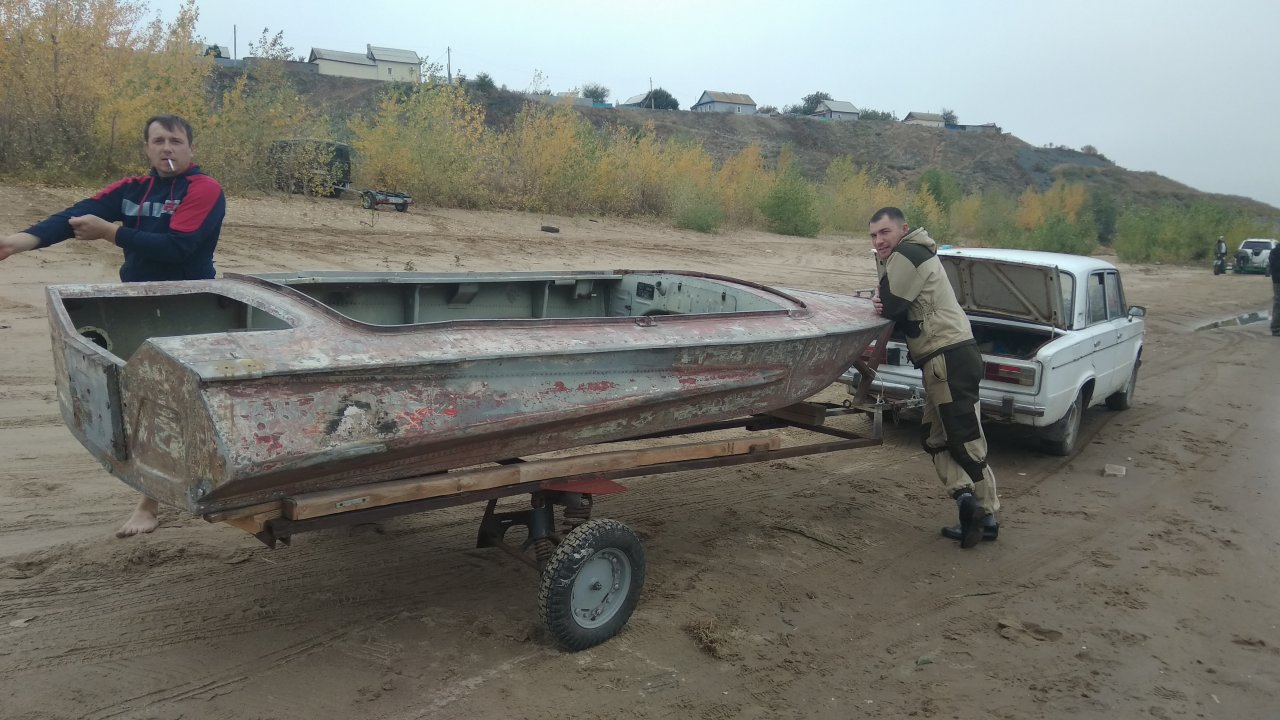

Значит делюсь впечатлениями... ладья не видела воды больше 5 лет спускали на воду выходные проверить на течь и сам тест лодки (немного фото ).
решил вести на прицепе от крыма (самодельный) не много широковат, но на скорую руку подложил доски вроде уложили и стянули
164514
164515
Уже на берегу...
164516
Как раз был у нас ветерок, для испытания на волне. Скорость по течению в 3-ем 40 км/ч, против 36 км/ч, в одного не замерял , слишком шальная она на румпеле, даже немного побоялся после крыма виражировать...
Волну небольшую режет смело, но заметил такую вещь, значит по течению и на волну идет с небольшим трясом, а на обратном пути против течения и уже по волне идет как по ровной воде...это очень обрадовало,также заметил, что лодка очень маневренная.

Решили за одного заехать грибные места...
Что с водой и рыбалкой? Уровень устаканился? Я в сентябре в Никольском на самый пик попал. К отъезду упал на полтора метра. Рыбки конечно поймали, но очень трудовой.
Корчи знатные проскочили на видео. Сазанчик там должен тусить.

Немного отчета: время заниматься лодкой(обью) стало очень мало, сезон полностью откатал на крыму(одни положительные эмоции) даже перехотел продавать его.
После теста Оби (на воде), зачистил дно,
167025
167026
начал проверять на течь, залил на 2/3 воды в корпус...
167027
Итог: небольшое каплеобразование на корме, возле пробки, на след. день сухо,понял что скорее всего наверное размякла лента и течь прекратилась. Также пропуски воды по носовой переборки (будем герметить).
Также проверил и були все гууд.
сливаем...
167028
На зиму побоялся оставлять голый металл,подумал сразу и загрунтую пока не окислился...
167029
167030
Значит по кислотнику, заметил (даже помоему где то читал) если плохо обезжириваешь, то ложится пузырьками, даже пришлось одну сторону в носу обдирать и заново красить.
Дальше акриловый грунт... ушла 1 банка, ложил 2 слоя, разбавлял 646-м...
167031
167032

:shock:Ну почему!?Почему 646!? Этот растворитель и в своей линейке самый х......й,а ты акриловый грунт разбавляеш! Для акрила СВОЙ растворитель предусмотрен ,Р-12 называется.
Жулик
10.03.2018
675
305
Волгоградская обл. Светлый Яр
Обь ГАЗИСО, Крым
Yamaha 30, Вихрь-М был
Не знал,на корпусе уже тогда поправлюсь
4 199
646 растворитель специально разработан с икеевской посуды этикетки смывать.
