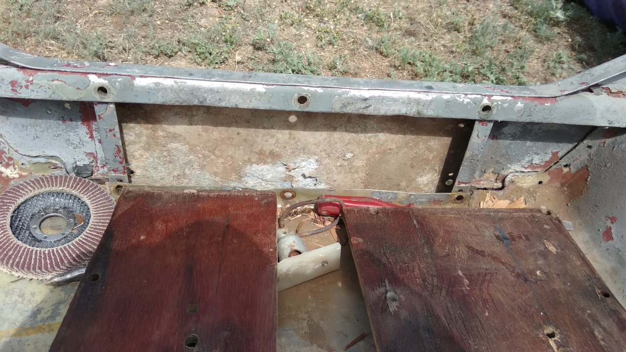

разломал транец, Посмотреть вложение 155380
выявил еще одну болячку, небольшая коррозия дюралия. Думаю внутри еще даже стояла родная фанера...
Пришлось по быстрому зачищать и красить.
Согласен со всеми, кто латку предлагает. Это именно тот случай.

ладка на транце как то не эстетична
А ты что , без мотора на ней ходить будешь!? :shock:Мотором любая "ладка" (латка) прикроется!А если фанеру(ну типа "усилителя") приладишь ,то вообще люкс смотреться будет!Судя по фото там дюраля почти не осталось.После чистки сам увидеш!;)

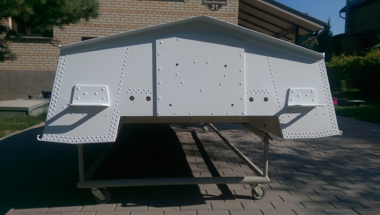

Тем не менее, все должно быть сделано аккуратно и эстетично. Вот пример латки на транце. Она же подмоторная плита.
Аппендицит перерастает в перетонит. Нужно резать!!!

Транец конечно лечить надо, а в целом лодка живая. Ничего невозможного нет. Голова боится, а руки делают . Вперед и все получится.
Эта лодка как фото модель, иначе и не на зовешь.

Наше дело предложить! Латку можно сделать так, чтоб она гармонировала с остальным, Или стала силовым элементом. Тогда и фанера не нужна будет в транце.
Фанеру снаружи и не планирую ,будет резина и лист алюминия 5мм

Там нужна жёсткость конструкции, чтобы мотор не имел люфтов по креплениям. Резина её не даст, будет ослаблять весь узел, а через какое то время рассохнется-рассыплется и всё вообще разболтается, если мотор раньше не "потеряется". :cool:
В этом конструктиве?

То что ты видишь, малая толика конструктива. Все внутри. Перед тем как делать - покури форум, и не только про свою лодку.
хорошо ,это я уже понял,пока только все дефектую у себя...

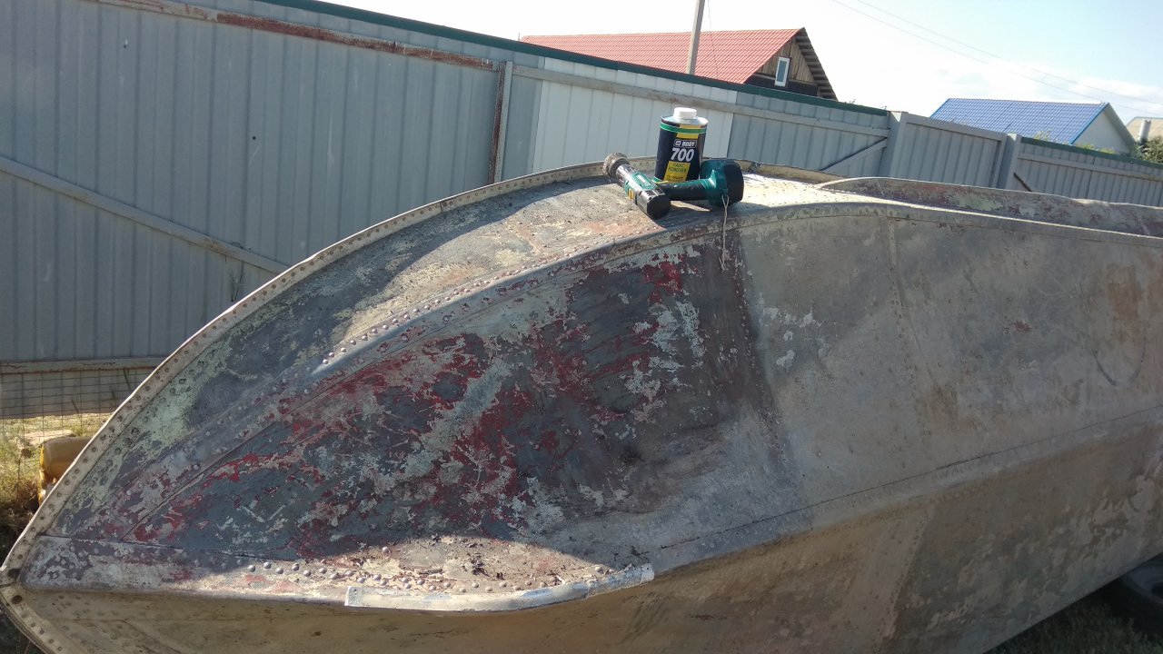

Купил смывку "Body" 1 л. думаю этого если на половину хватит буду рад (раход очень большой).пока только такой результат...завтра буду продолжать еще...
155912

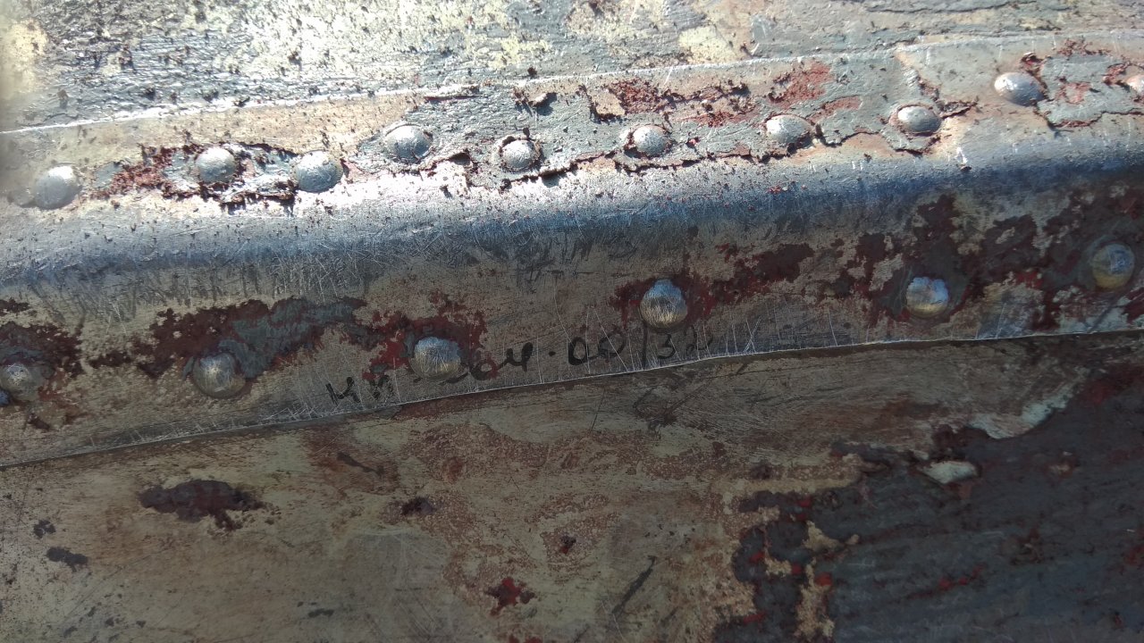

пока смывал обнаружил это...(не стирается)
155913

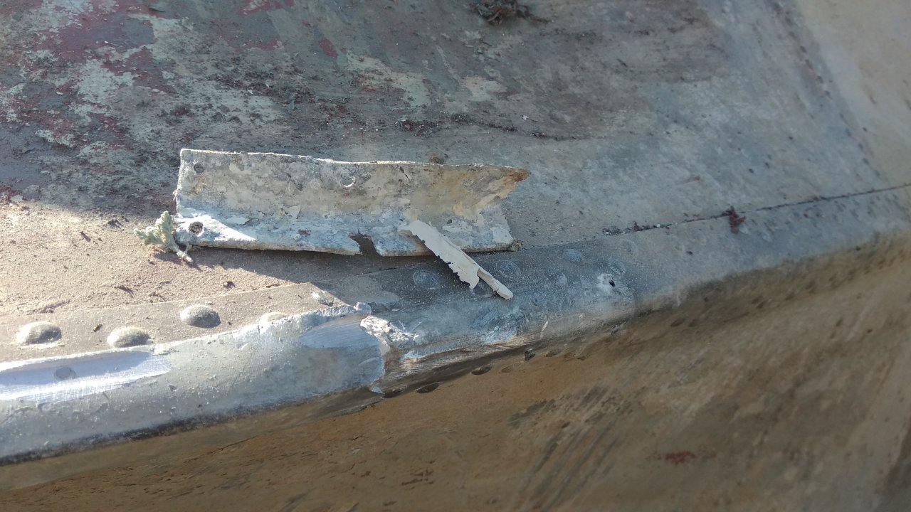

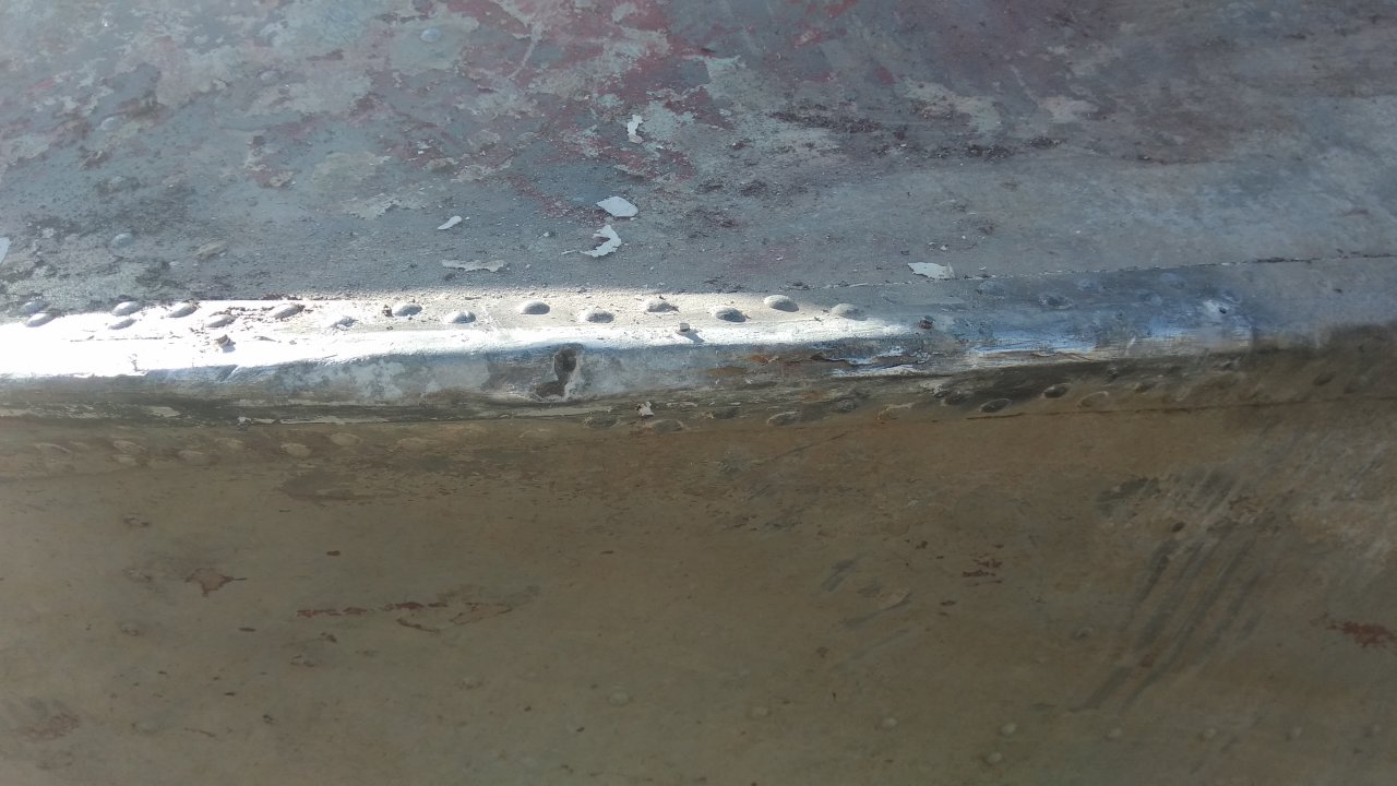

решил оторвать самопальный уголок с форштевня, кстати прикрепили его на черные саморезы и белый герметик
155914
вскрытие показало: протертость порядка 10 см и рядом наверняка удар не плохой
155915

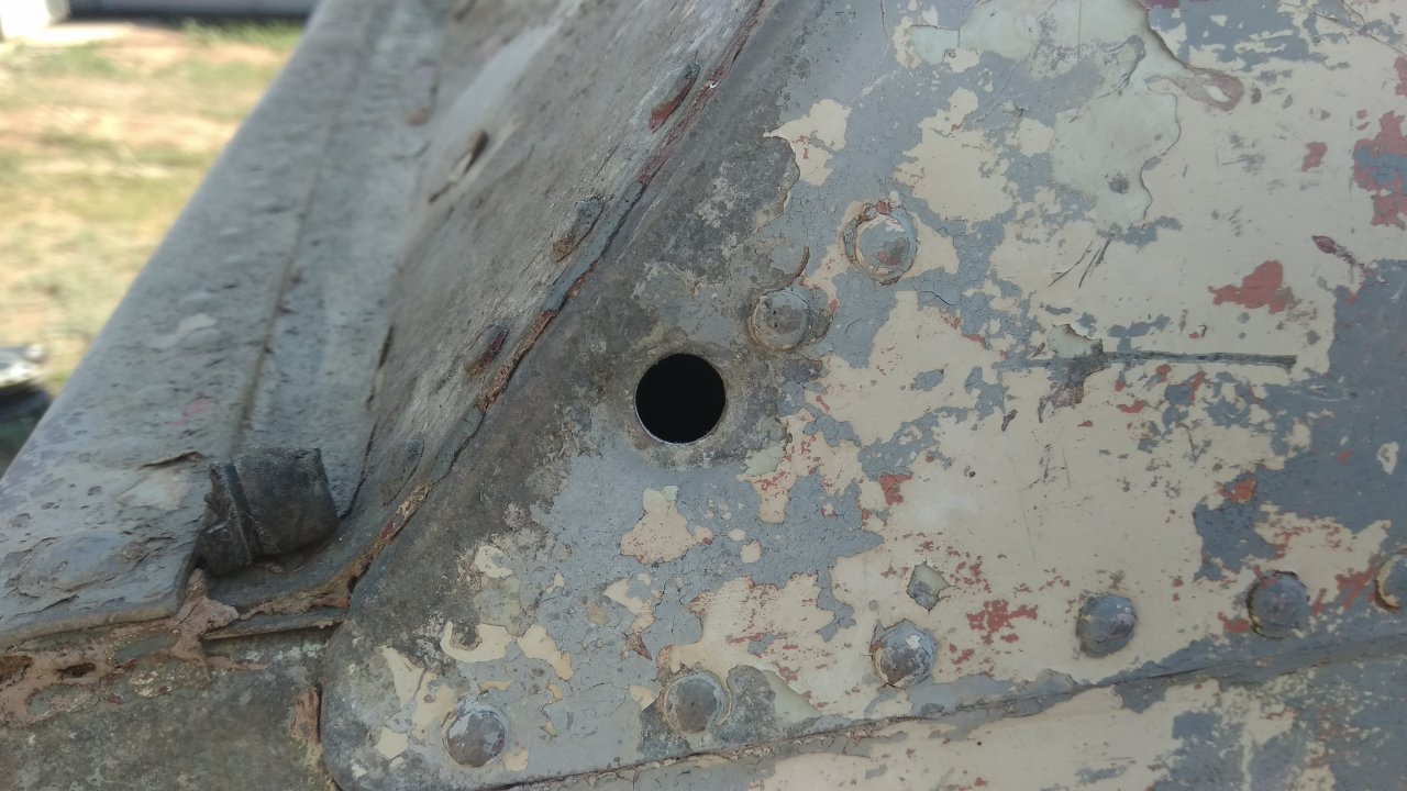

Еще вопрос: оказывается второй буль без пробки
155916
Как быть? что подскажите?

Так и должно быть при нагреве дюраль мягкая становиться , этот эффект исползуют при гибке , изнутри лодки в борту должен быть технологический лючек , если нет придется сделать
Еще вопрос: оказывается второй буль без пробки Посмотреть вложение 155916
На отверстие , если там уже нет анкерной гайки, приклепывается на герметик 6 -10 мм толщины квадратик 40х40 по центру М10 . Потом винтик на герметик .

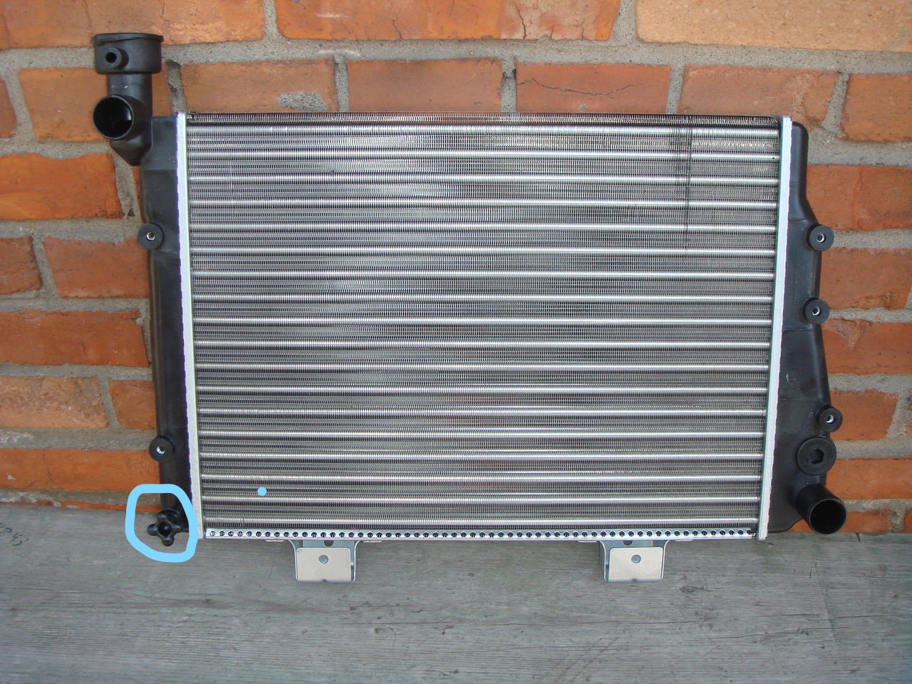

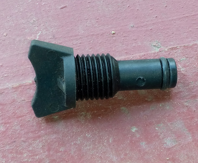

Здравствуйте, я поставил пластиковую закрутку от радиатора, в отверстии резьбу резанул, 0,0001 витка, для правильного захода, год эксплуатации, полет нормальный. Эта закрутка не только на буле, но и основная сливная аналогичная, единственное, приклепал вставку текстолитовую + резьба. В любом автосервисе этих закруток, как, короче полно.
Вот такую чтоль???
156164
