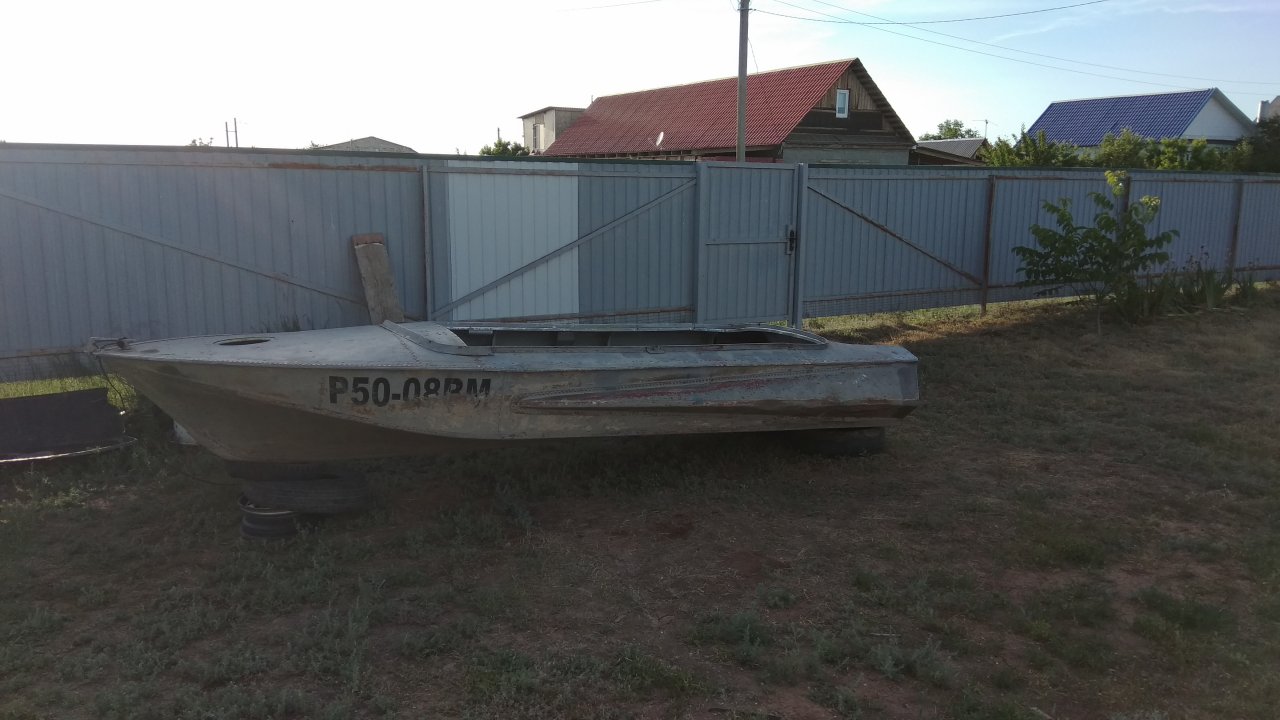

Забавная история случалась у меня. Два года назад, искал себе лодку ,выбор стоял Крым или Обь. У знакомого в поселке увидел Обяху во дворе,ходил к нему несколько раз спрашивал, упрашивал продай все равно лежит без дела ,он НЕТ и все, типо буду себе делать мол купил уже мотор и ДУ буду ставить., говорю ему дай зайди хоть посмотреть на нее в близи в живую и тогда я влюбился в эту лодку в ее обводы, острый нос (я понимал что есть еще ЗИЧка) но эта я считаю поборзее смотреться в живую. В нашей местности их мало (как и везде они ценятся) и цены на них велики. Пришлось выбирать Крымы, наткнулся на один,решил его брать напоролся на очень плачевный вариант https://forum.motorka.org/threads/24663/page-3#post-453885 было потрачено два года и n-е кол-во денег чтобы хоть как то его привести в порядок. И самое интересное, когда уже он был у меня встрою, я на тыкаюсь в авито на объявление где продается та самая Обяха (тот самый знакомый), не долго думая звоню, чтоб высказать ему какой он "подонок", в ответ я слышу он мне говорит что я думал как же тебя найти вот решил выложить лодку в авито,все таки решился ее продать, я был просто растерян, что делать... И не долго думая поехал ее полностью рассматривать, лодка я считаю тянула на твердую 4- (пару-тройку мелких косяков и как у всегда протертый форштевень) Было принято решение брать, такой вариант считаю нельзя упускать....
155152
Теперь она у меня во дворе...)

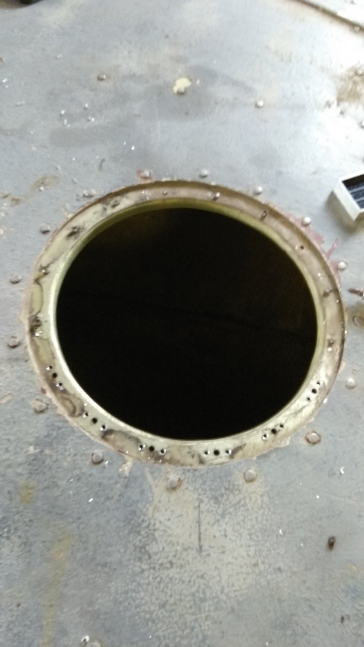

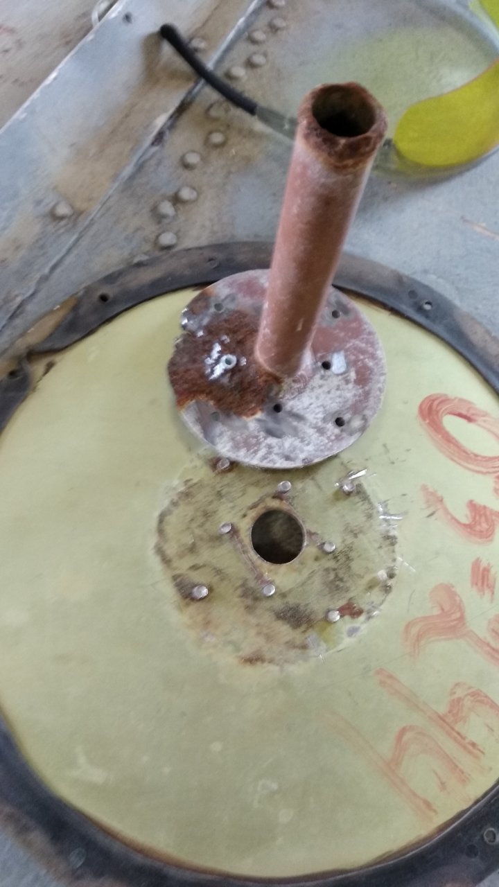

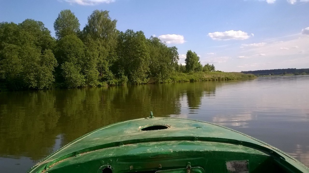

был вскрыт носовой трюм и сразу вопрос знатокам для чего эта штука?
155155

Точно подметили! Флагшток.И из черняги к тому же.Ликвидировать как класс!
4 199
9 555
4 758
Я латочку поставил аккуратную.
Ну это все решают по разному.Кто то подходит к вопросу с точки зрения рациональности и ставит люк ,а кто то сохраняя аутентичность восстанавливает всё как было с завода.

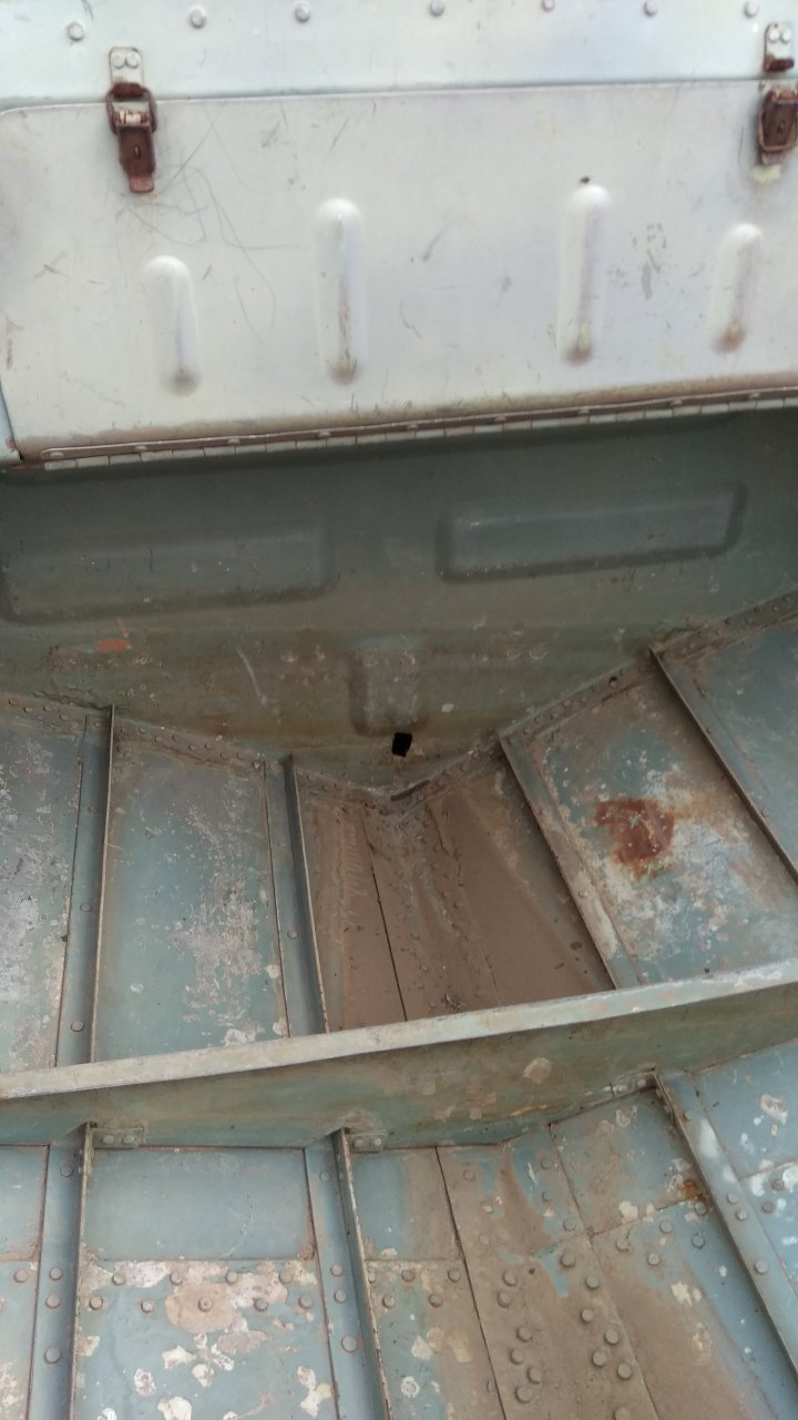

В трюме грязь,песок
155295
бывшие умельцы пробили его
155296
начал мыть кокпит...

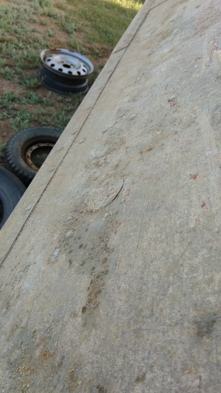

а вот и первые болячки на дне...
155297
вот еще, странная ладка какая то...с другой стороны (кокпита)тоже такая же ладка
155298
проверил на течь не где ни что не протекает...
Володя, ты зародил во мне сомнения в собственной памяти... В понедельник посмотрю... Вроде как и не клепал...?...

В трюме грязь,песокПосмотреть вложение 155295
бывшие умельцы пробили егоПосмотреть вложение 155296
Такие отверстия, только, обычно, поменьше, пробитые гвоздем, часто встречаются. Если течет передний гермоотсек вполне оправданная временная мера. Вода будет стекать, а в случае оверкиля отсек плавучести будет наполняться водой довольно долго и в этот период времени свою функцию выполнит.

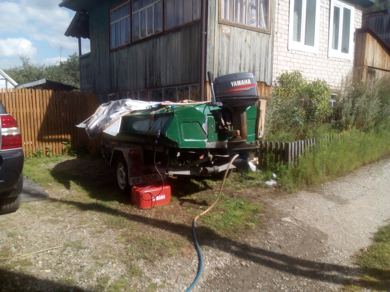

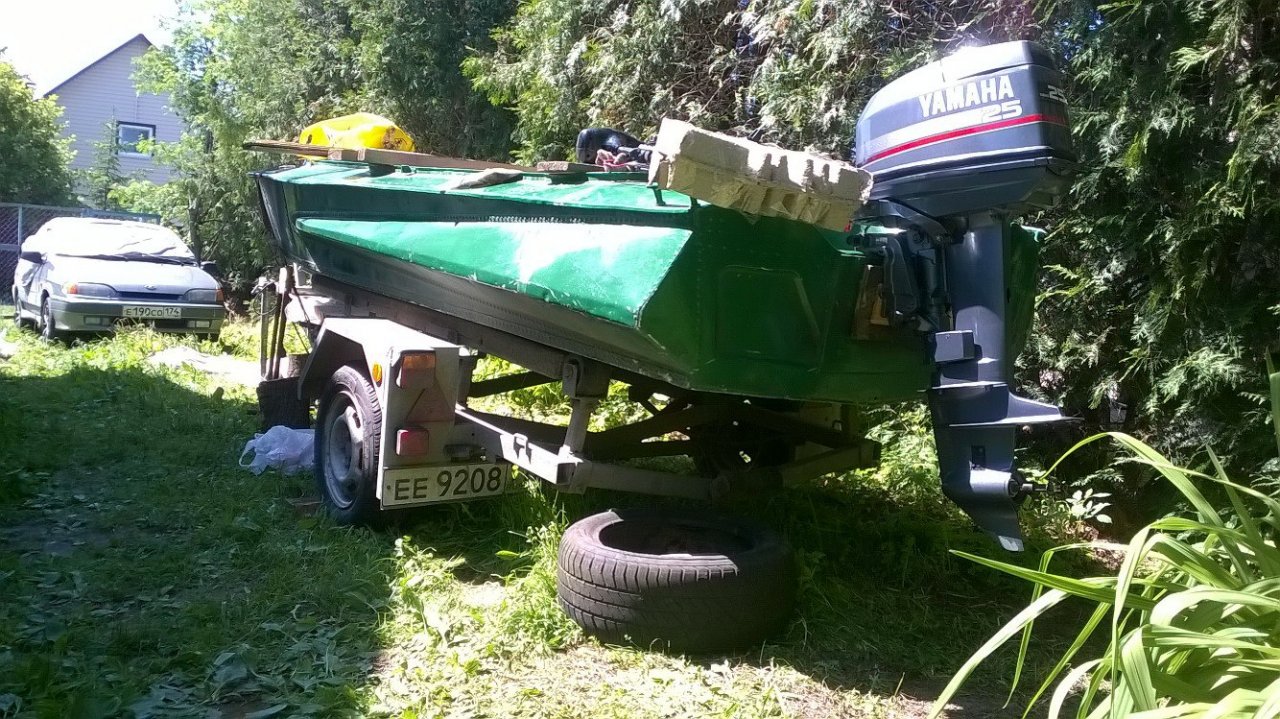

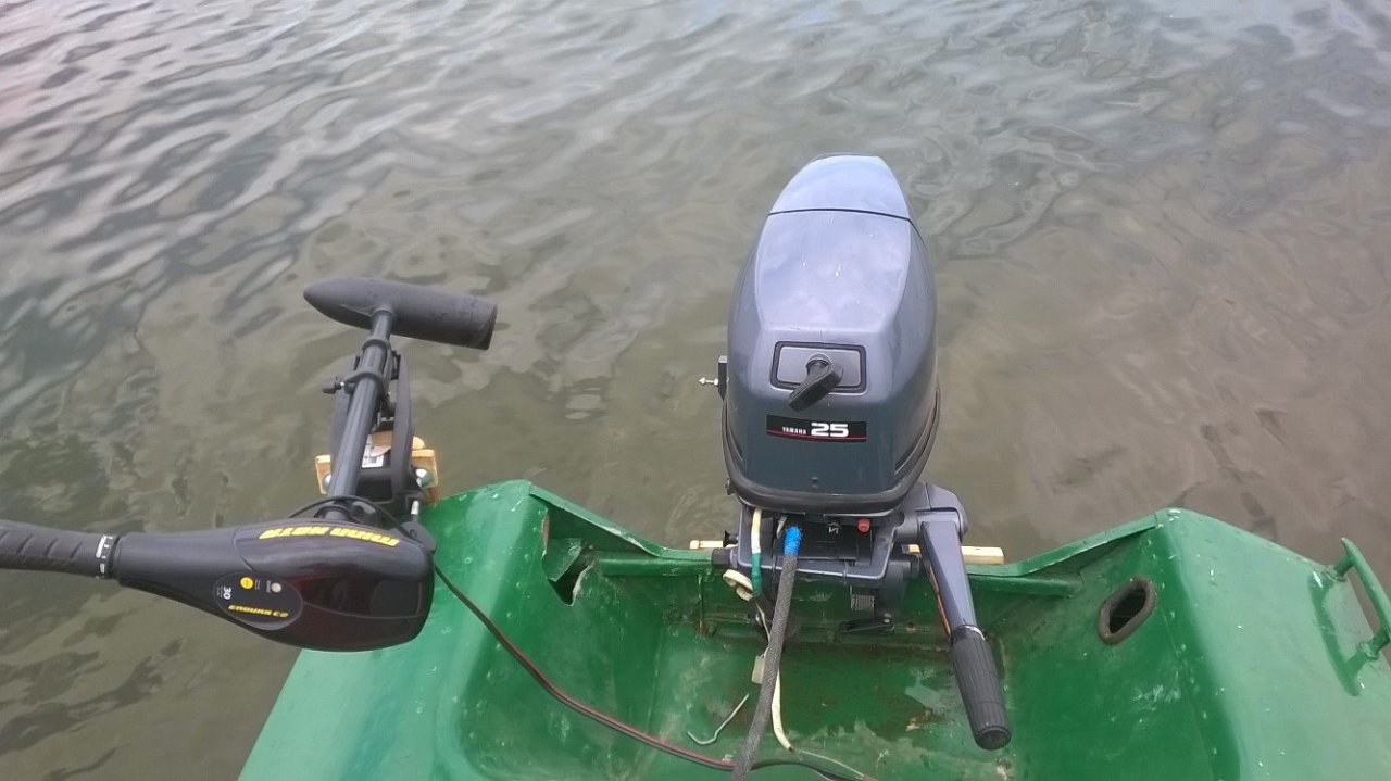

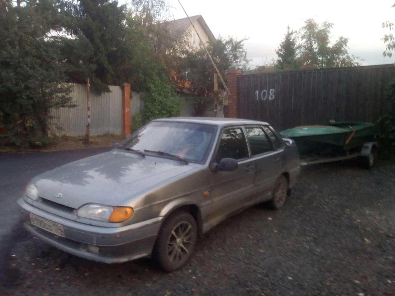

Лодка классная,поздравляю! Это моя. Усилил транец и все,до остального руки не дошли. Ну не течет! Под 25-кой просто песня.9.9 тоже хорошо. В волну лучше сидеть на корме,на передней банке трясогузка.) Волну режет влегкую. В управлении послушная. Купил в Советске,на границе с Финкой,доехала до Урала,жила там тройку лет. Сейчас в Сходне,Московская обл.,пришвартовалась путешественница. Буду делать. В планах поставить люк от Прогресса.
26 968
2 076
Бомболюк, полезная и удобная вещь.
Сам противник переделок лодок, но люк это нужно!

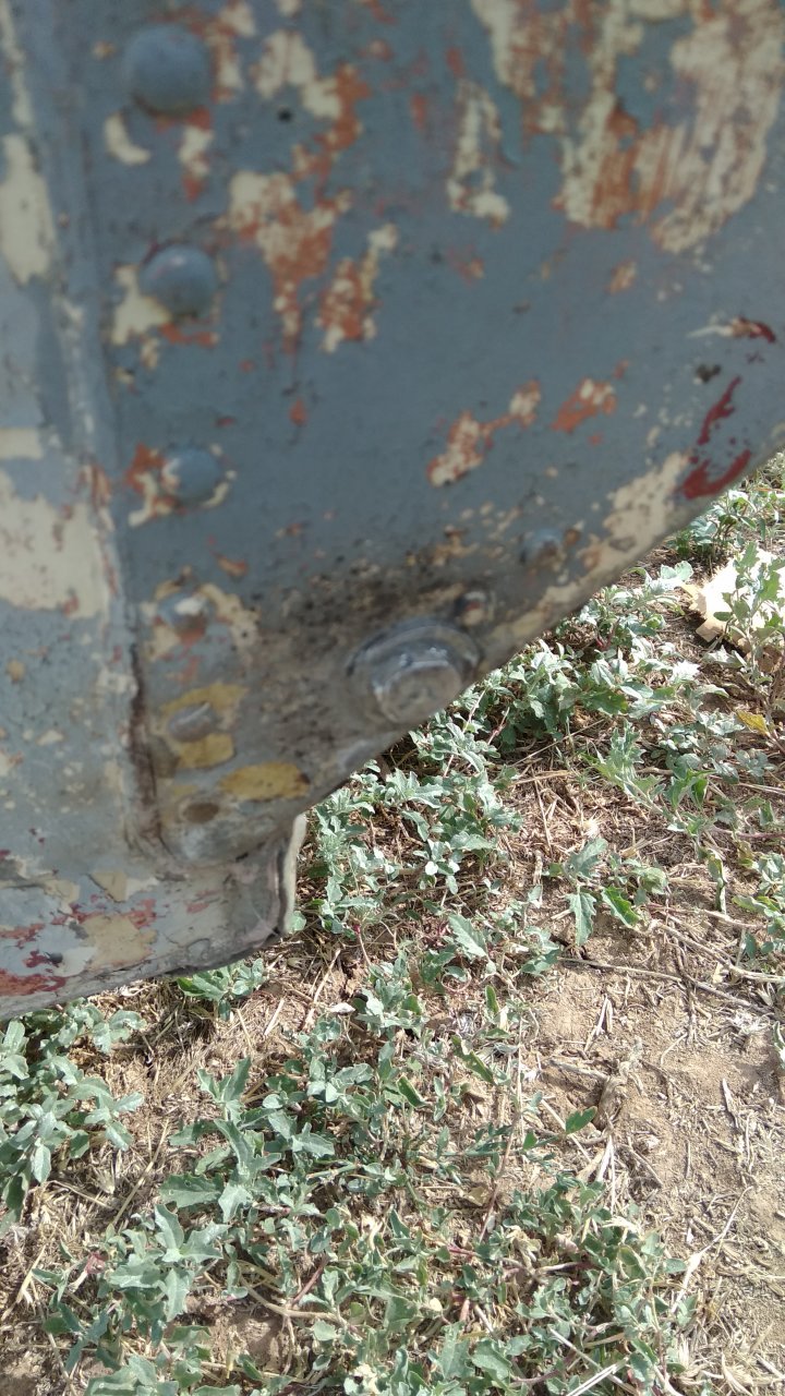

Не могу сорвать болт почему то... вопрос какая там конструкция исполнения...резьба внутри?
155379

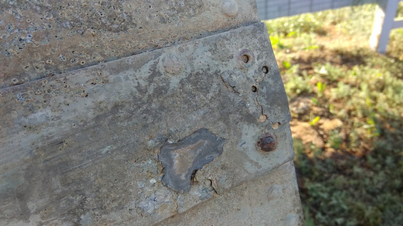

разломал транец,
155380
выявил еще одну болячку, небольшая коррозия дюралия. Думаю внутри еще даже стояла родная фанера...
Пришлось по быстрому зачищать и красить.

разломал транец, Посмотреть вложение 155380
Предполагаю и у себя на Казанке-М такой сюрприз. Купил с рук 3 года назад. Первый год ничего не заметил. В прошлый год в начале сезона наблюдал течь из-под транцевой доски внутри лодки. Только один день. Чуть озадачился и все. в этом году тоже самое. Первый выезд - течь. Потом норм. Снаружи транец усилен сплошной доской. Все швы мощно обработаны. Но, видимо есть в метале трещина или сквозная корозия, которая после разбухания древесины, перестает течь. Теперь уже сезон отхожу, а по весне следующего года буду разбирать весь усиленный транец.

Думаю толщина металла еще не критична....да и ладка на транце как то не эстетична
Наше дело предложить! Латку можно сделать так, чтоб она гармонировала с остальным, Или стала силовым элементом. Тогда и фанера не нужна будет в транце.

Не могу сорвать болт почему то... вопрос какая там конструкция исполнения...резьба внутри? Посмотреть вложение 155379
Если заглушка заводская, то она дюралевая , отмочи, химии сейчас достаточно , иначе заглушку порвеш , придется высверливать и резьбу прогонять .
