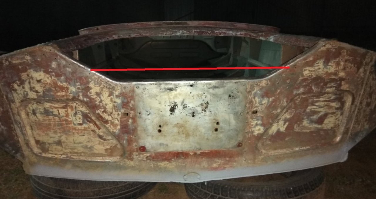

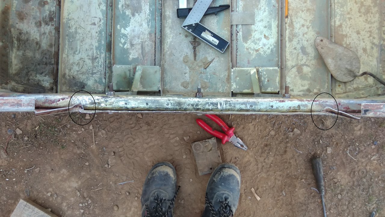

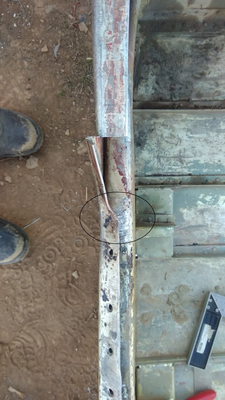

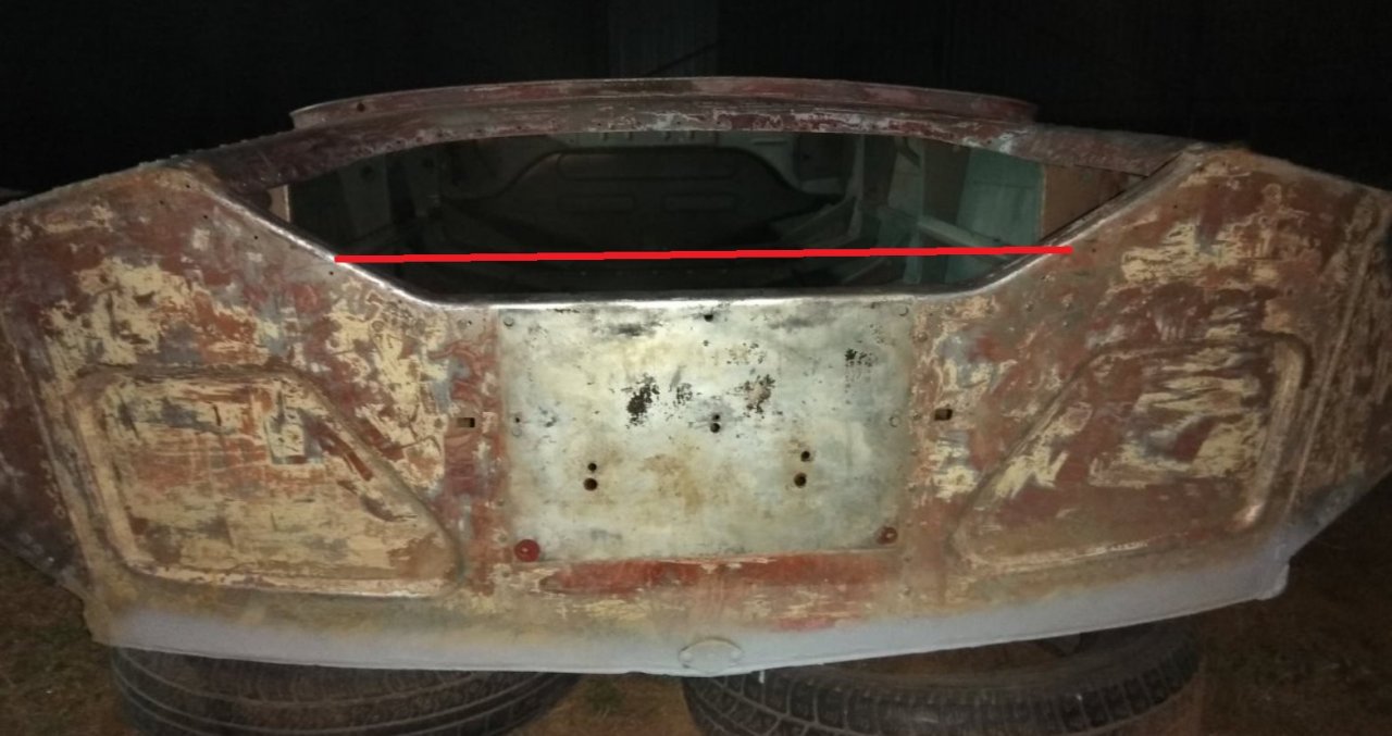

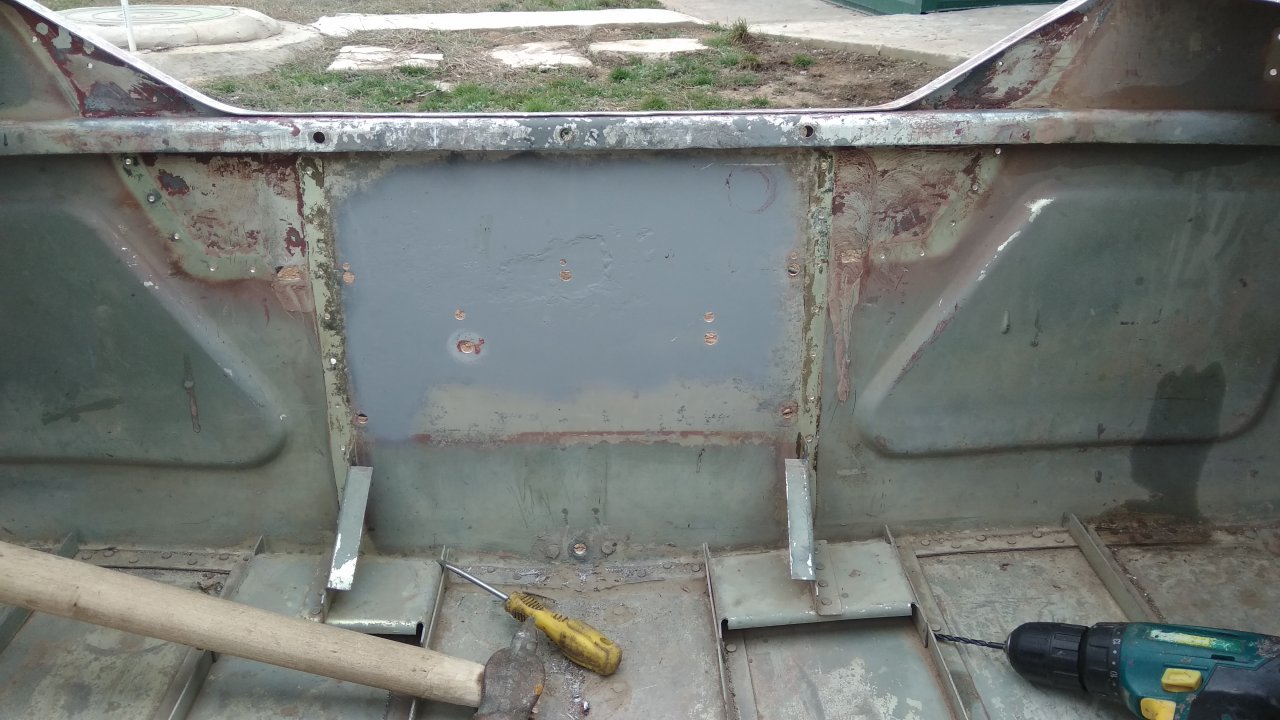

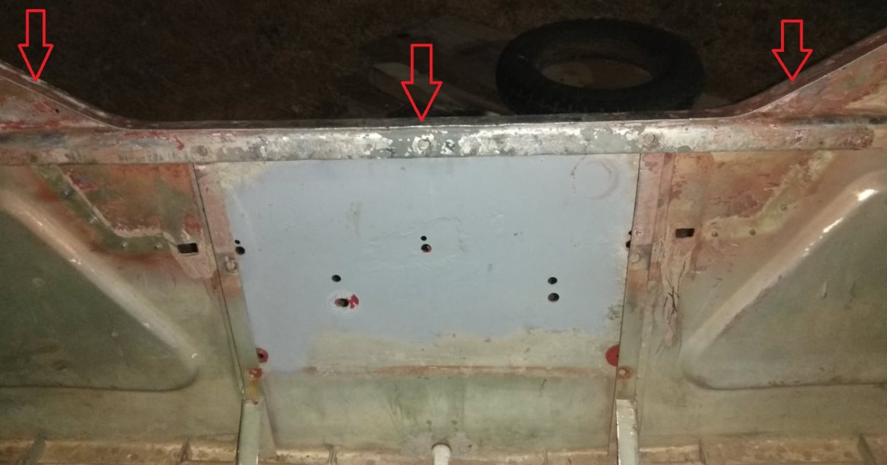

То что верхний уголок срезать это я понял уже(на фото выделено).........
Срезать не надо, лучше разогнуть верхнюю часть транцевого листа, а подъём и "наполнение" сделать из профиля, потом снаружи и изнутри закрыть доп. листом\ накладкой.
Сегодня некогда подробно расписывать, позже объясню если интересно будет.

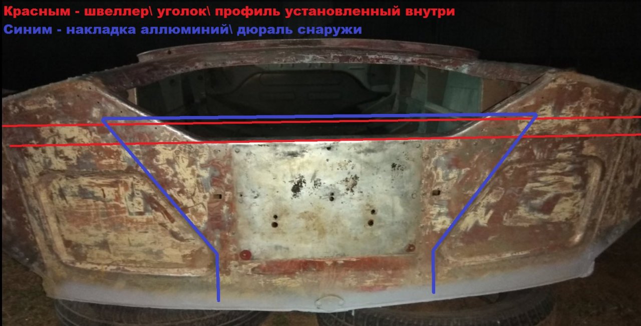

2 113

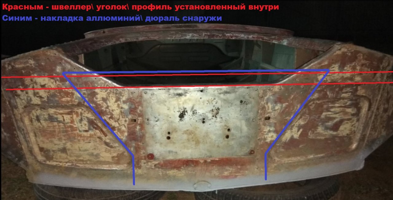

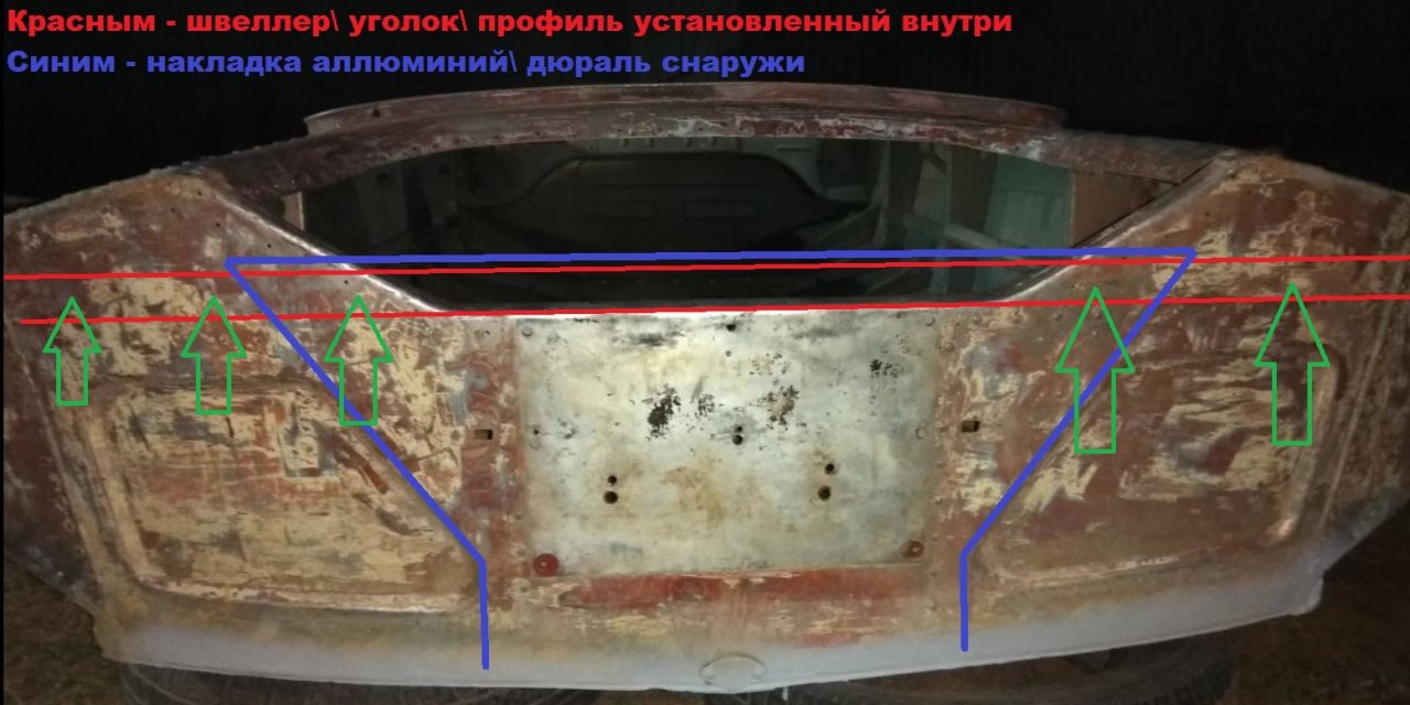

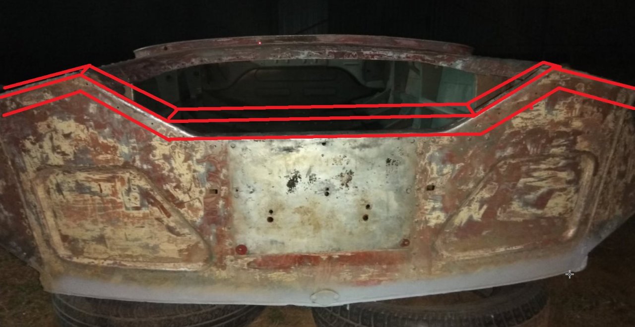

Вот такой вариант.
Первое с чего начинать, надо померить и определить, на какую высоту поднимется транец.
"На глаз", под иномотор с S ногой, транец у Оби поднимется где то на этот уровень:
167453

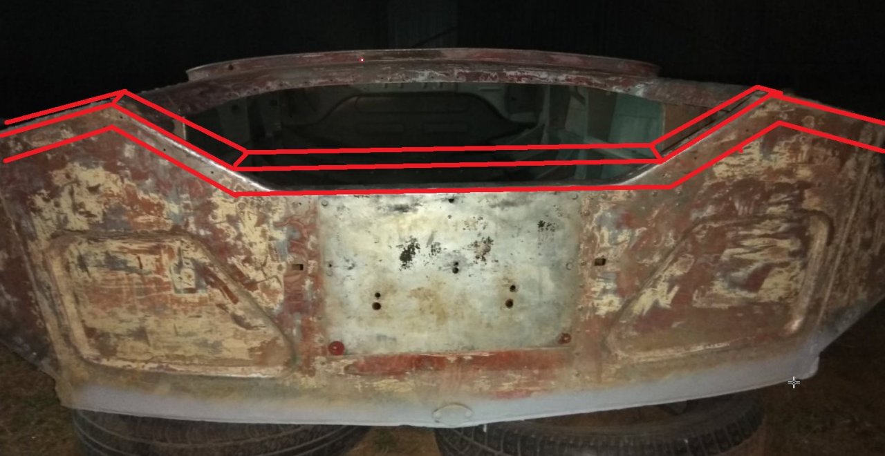

Потом не вырезать уголок, а разогнуть и развернуть:
167454
Изнутри, от борта до борта, на нужной высоте приклепать швеллер\ уголки\ профиль и
хорошо бы этот профиль завязать кницами с бортом:
167455
Снаружи накладка.
Сверху по торцу транца приклепать уголок или сделать "деталь" из швеллера и "обрамить" сверху приклёпанной на транец накладки.
167456
Внутри ещё хорошо бы усилить существующие кницы\ косынки и\ или добавить новые.
"Объём" транца лучше заполнять без фанеры и деревяшек, собрать бутерброд из профилей, чтобы не чему было гнить и преть.
Как то так. :drinks:

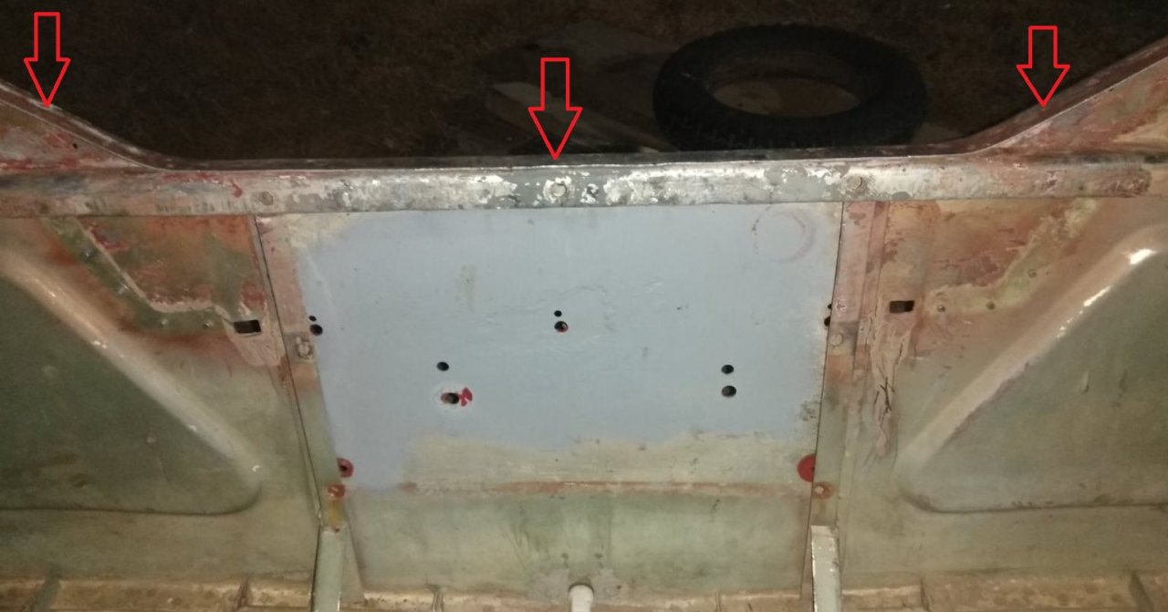

Дополню - в места по стрелкам(там уже будет усиленное основание), хорошо встанут кормовые ручки, рымы страховочного троса для мотора, растяжек на прицепе и буксировки, там же можно закрепить лестницу\ трап.
167460
З.Ы. или совсем "оборзеть" и присандалить туда кринолины ;)

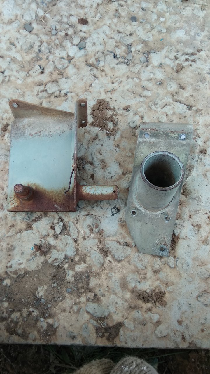

Для начала посрезал стоковское ДУ с погремушками (лишний вес)

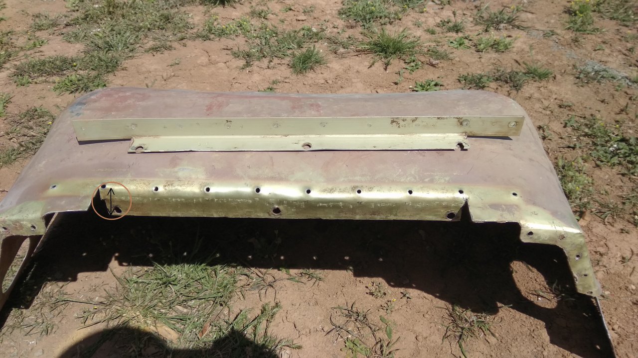

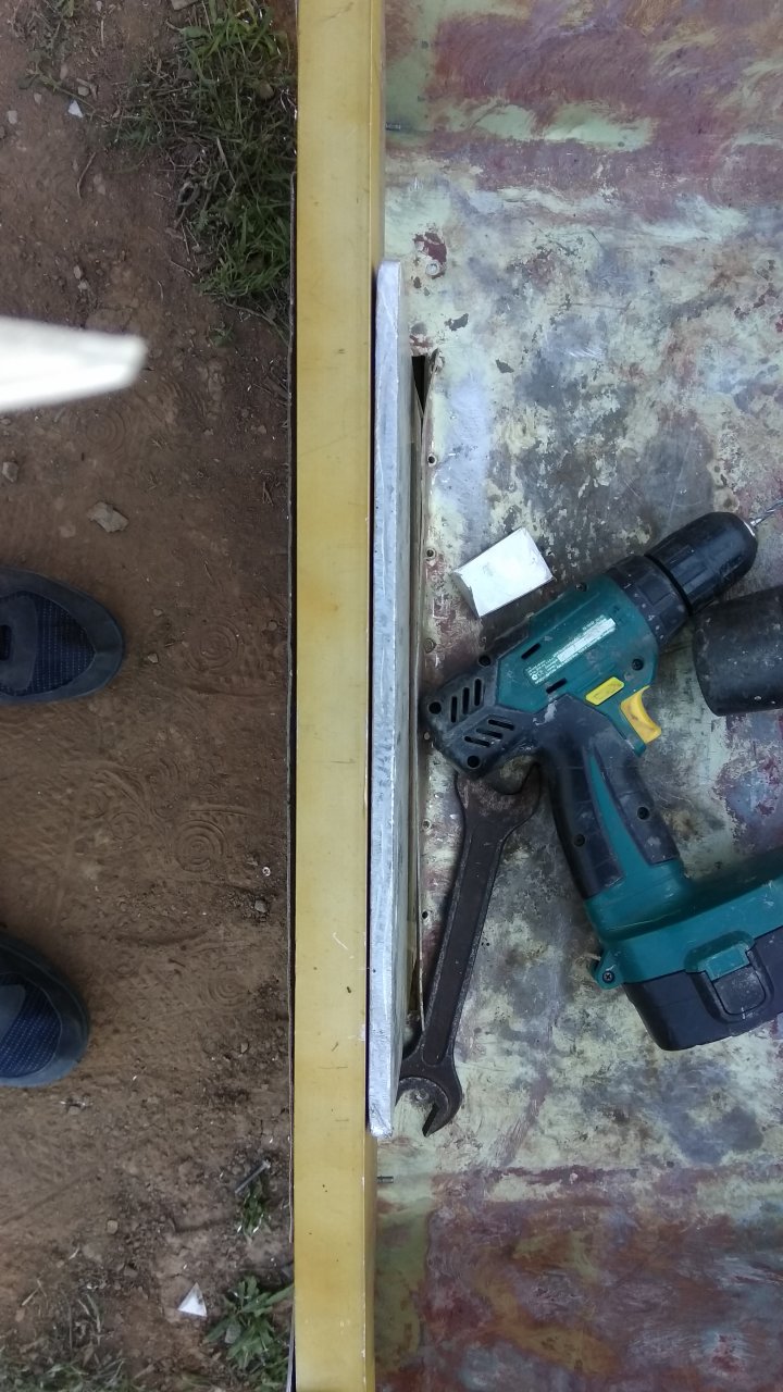

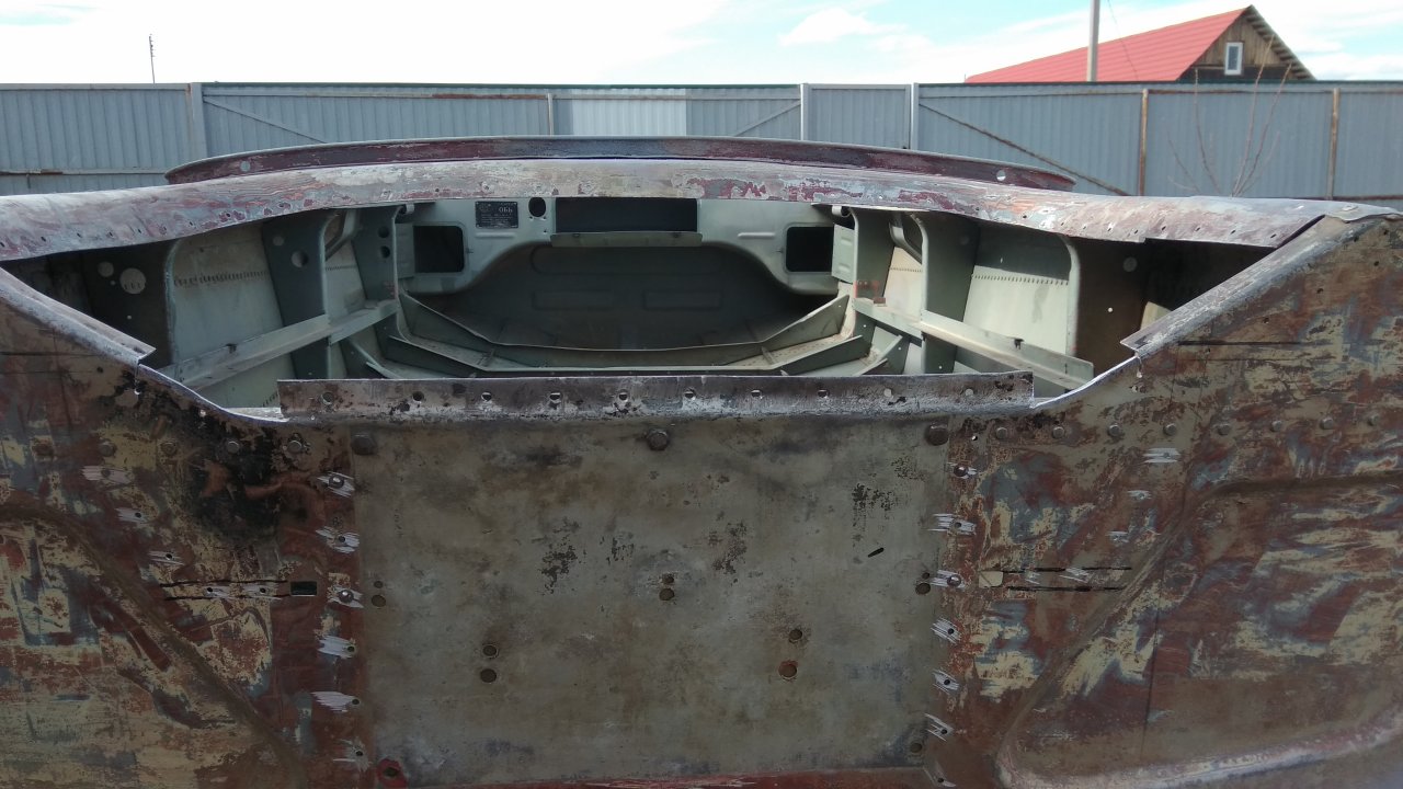

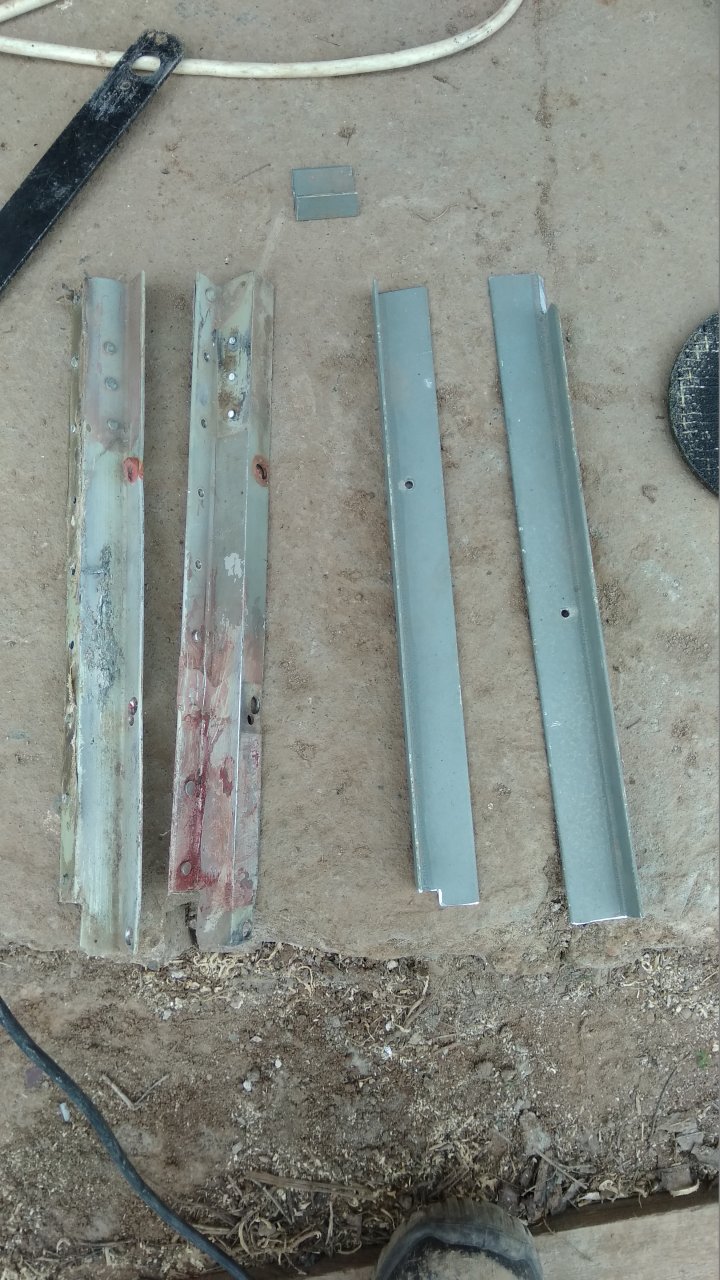

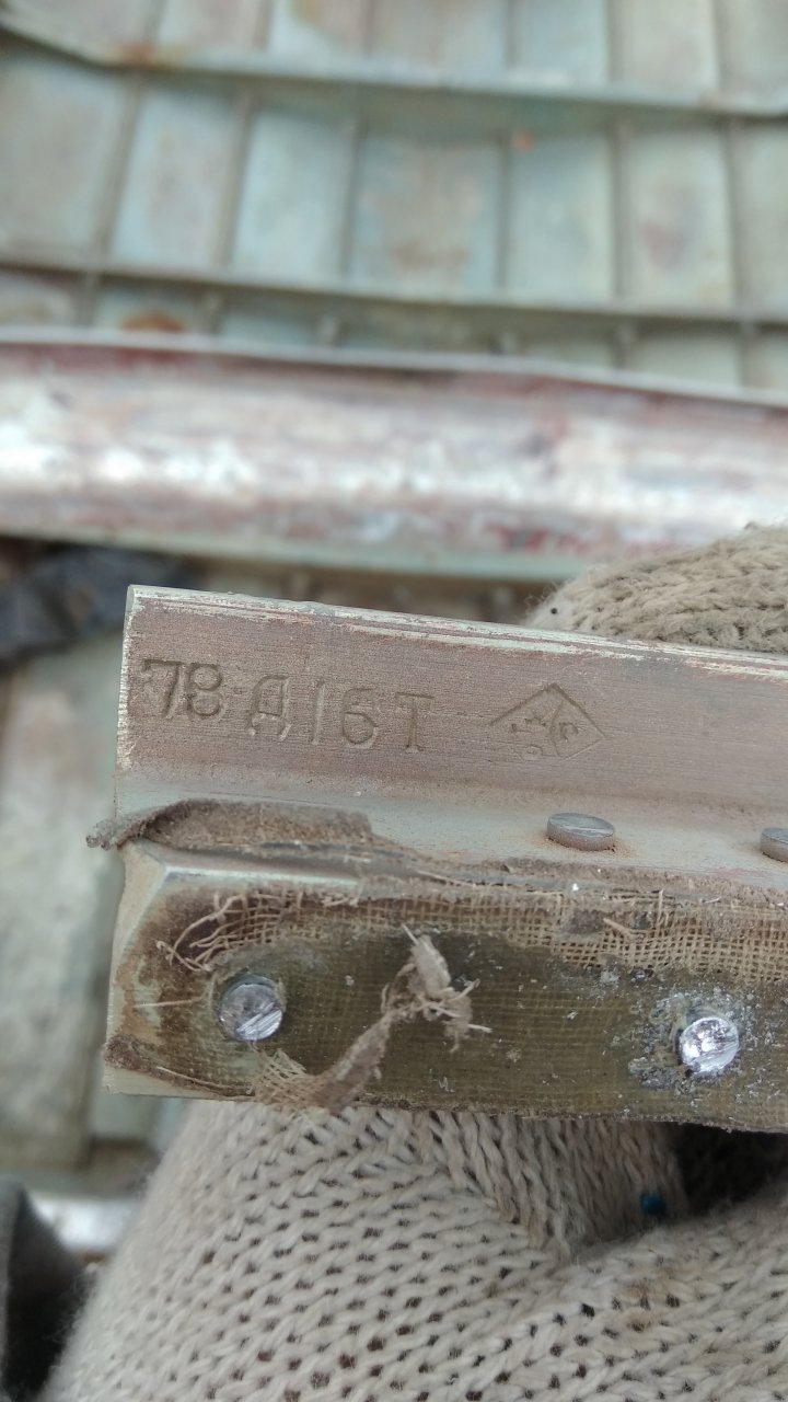

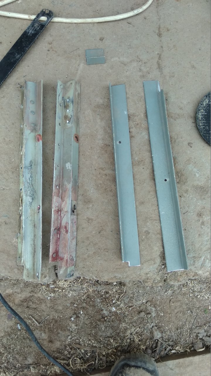

Далее начинаю срезать не нужное с транца -это Z-ые уголки
175198

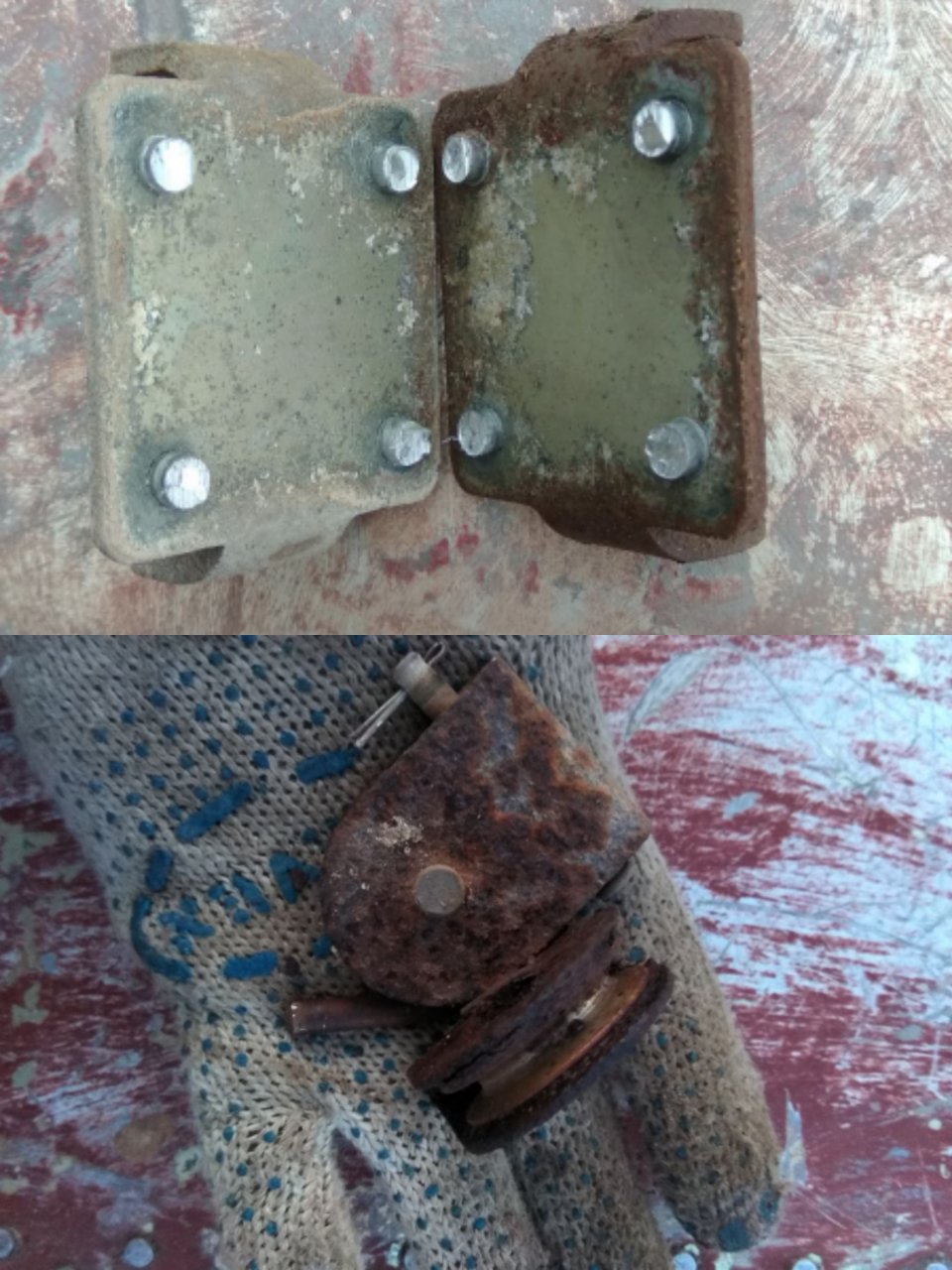

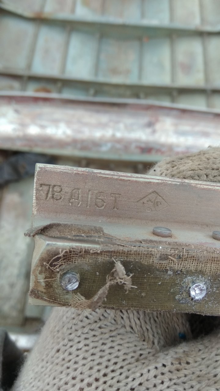

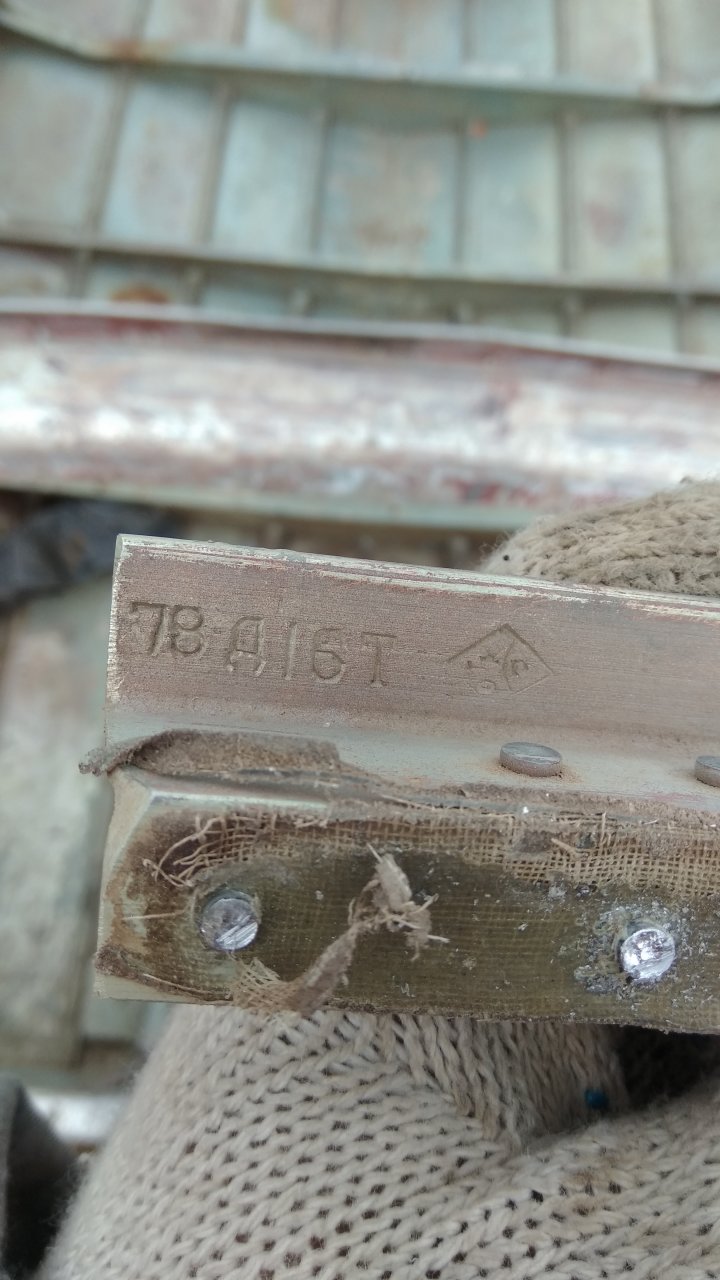

после демонтажа обнаружил (как же это надпись радует... ОТК)
175282
175202
В замен Z-ых уголков планирую ставить другой уголок, разной полки 30х15, плюс с внутреней стороны транца добавляю еще листик в стык с верхнем профилем...(пока примерка). С наружи транца, также планируется основное усилие - лист 4мм

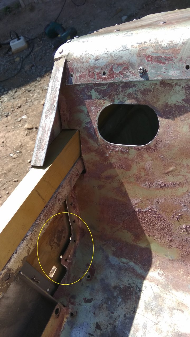

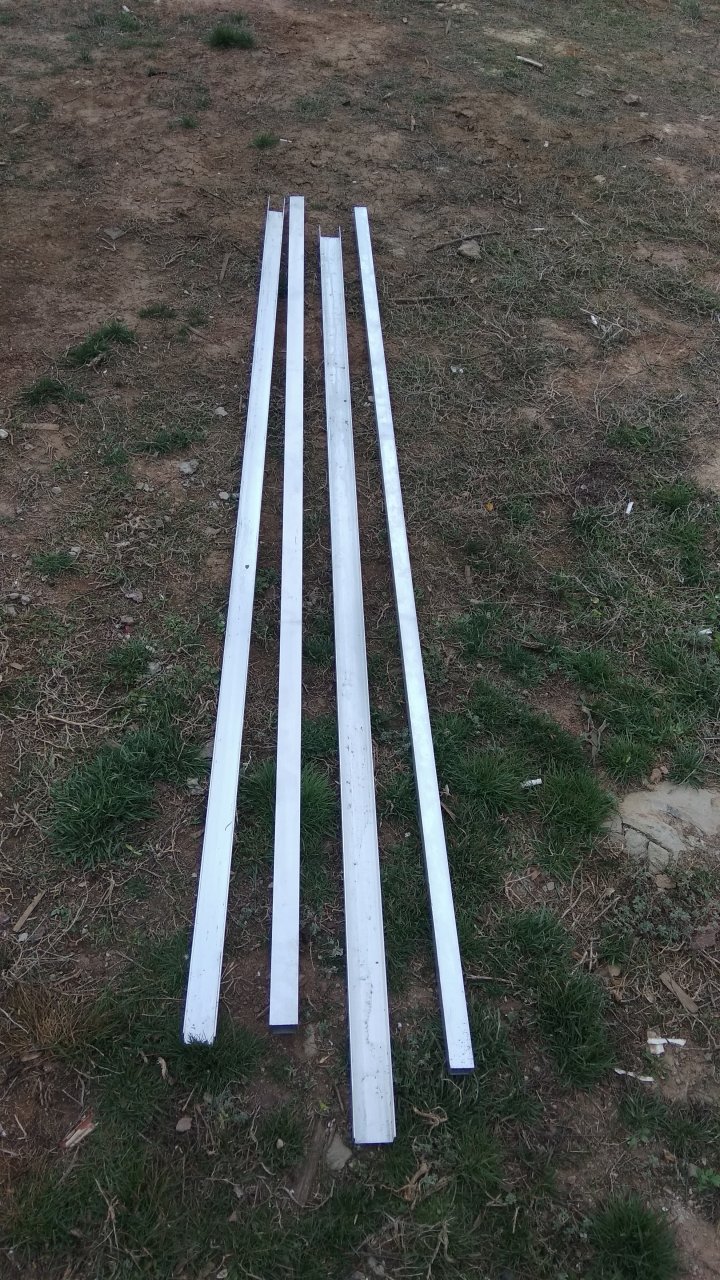

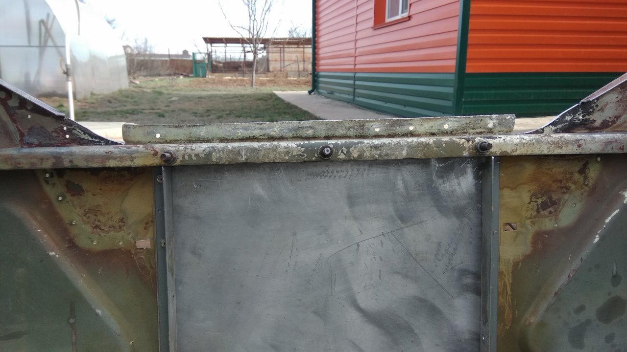

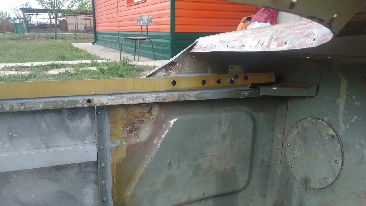

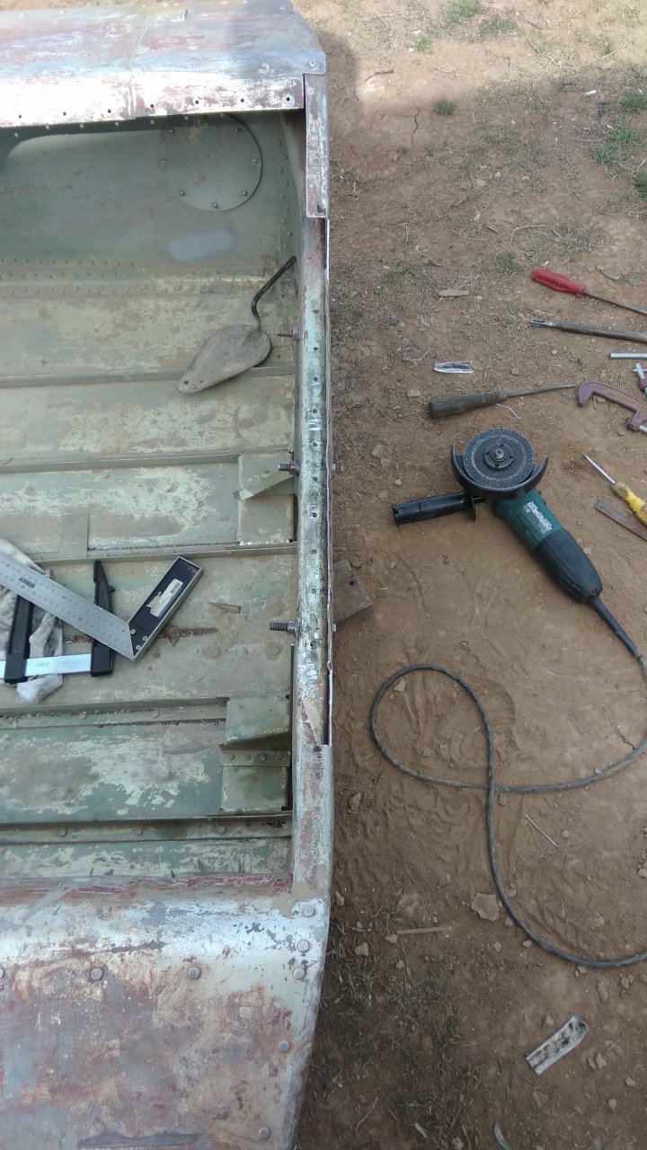

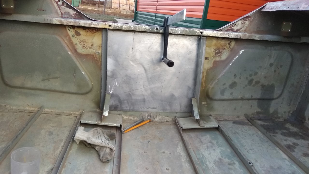

Седня забрал с ТК металл - это квадрат 30х30х3, 35х35х2; Профиль 30х50х30х2, 50х40х50х2

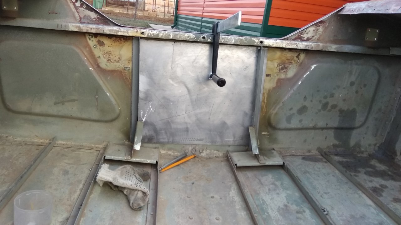

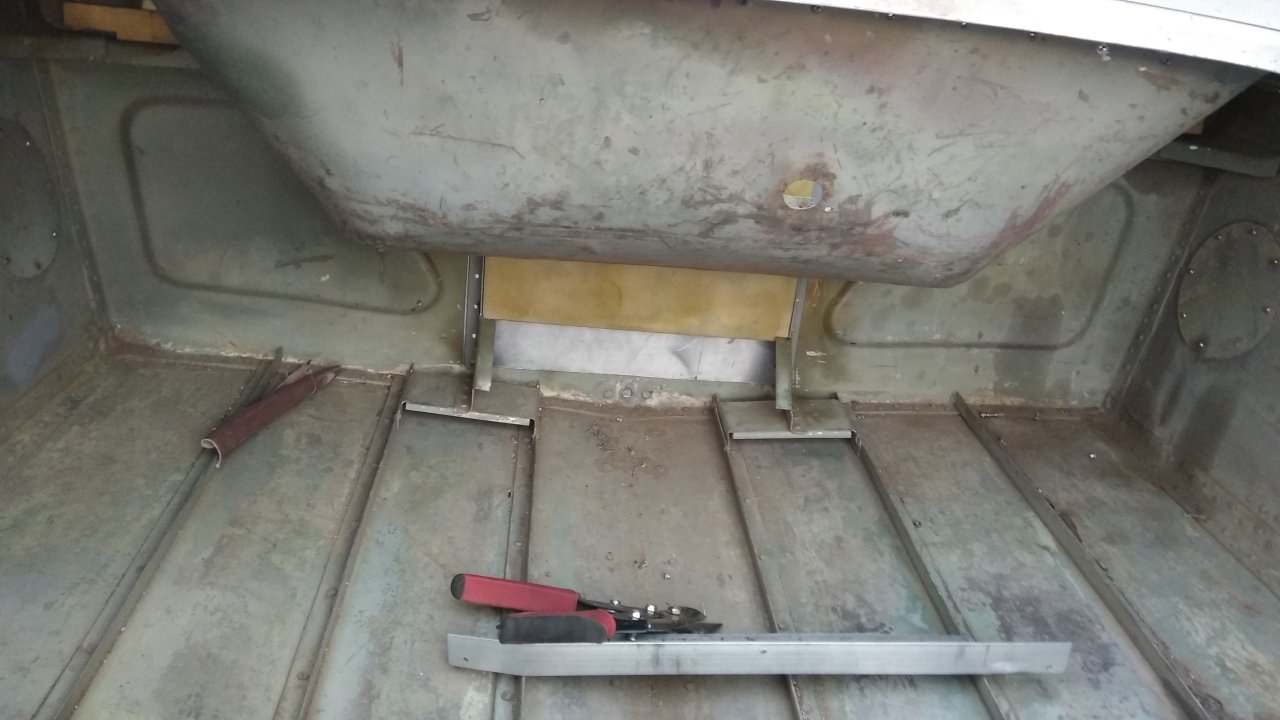

Немного успел поковыряться с транцем, начал с выгибания транца
175528
175523

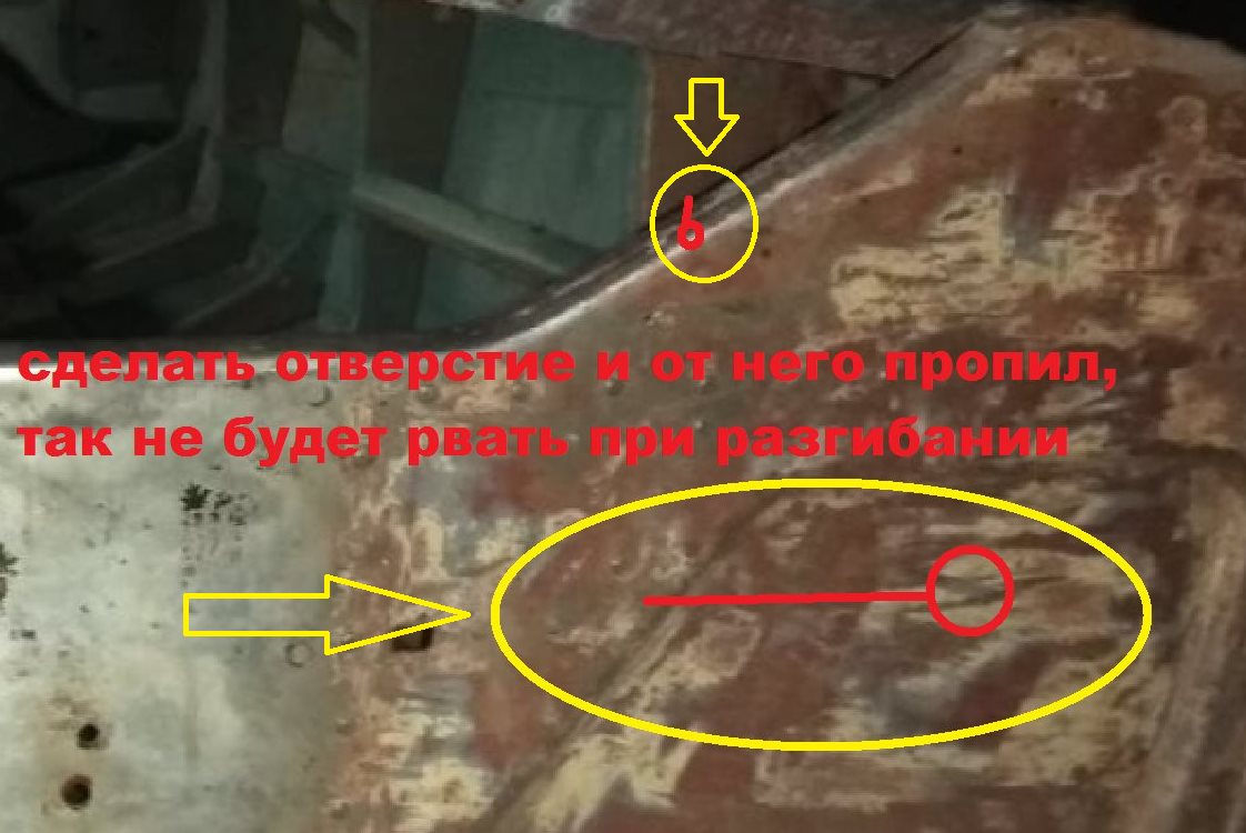

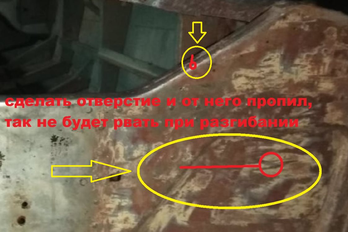

При выгибание, понял что нужно делать и второй надрез т.к. в этих местах(отметил кругом) рвет металл
175524
Немного на косячив, пришлось срезать мальца металла...также при выстукивания листа транца
пришлось стянуть его болтами к профилю, больно сильно он играл
175525
175526

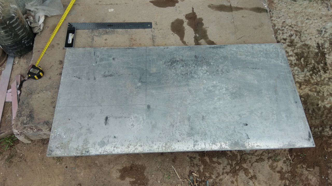

Начал выпиливать наружний листик (4мм) успел только примерить, дальше на очереди верхний несущий квадрат (30х30х3) который нужно думать как согнуть по изгибу транца, либо резать и гнуть,а затем варить, либо попробовать нагреть и согнуть
175529

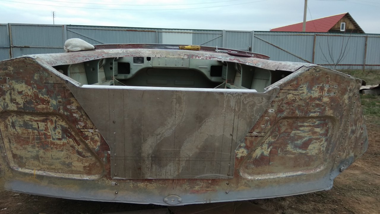

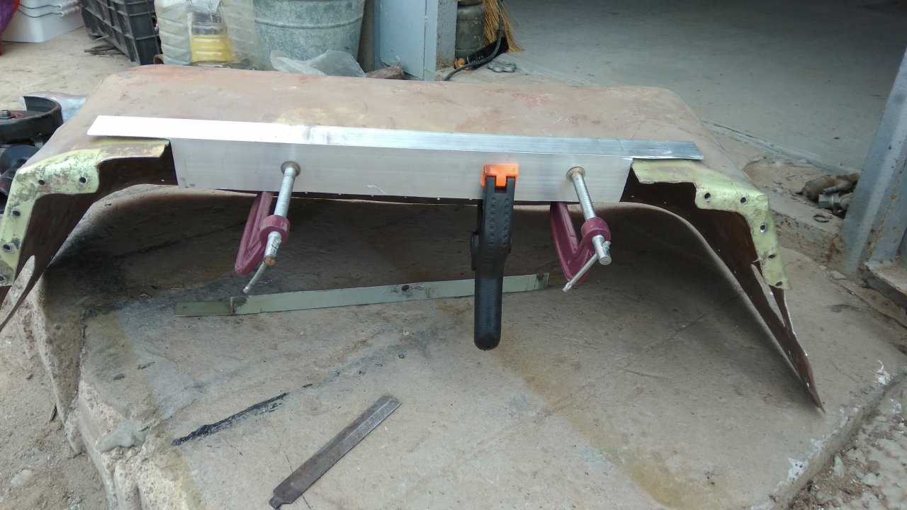

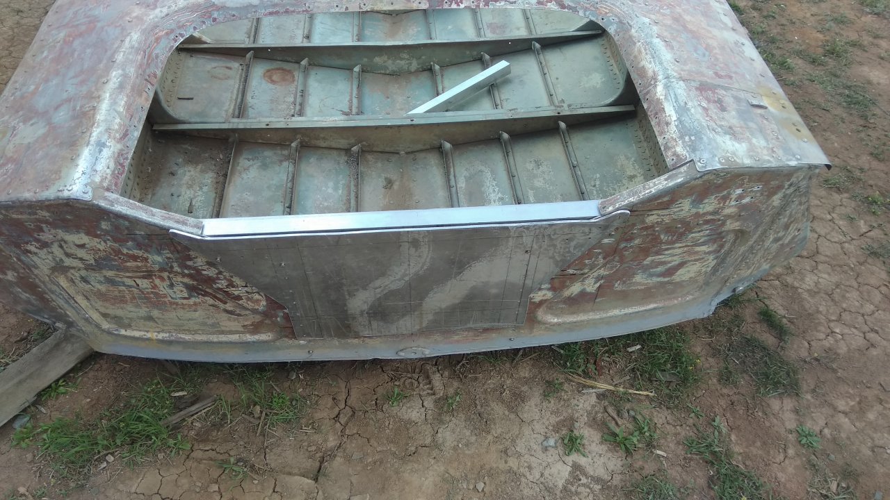

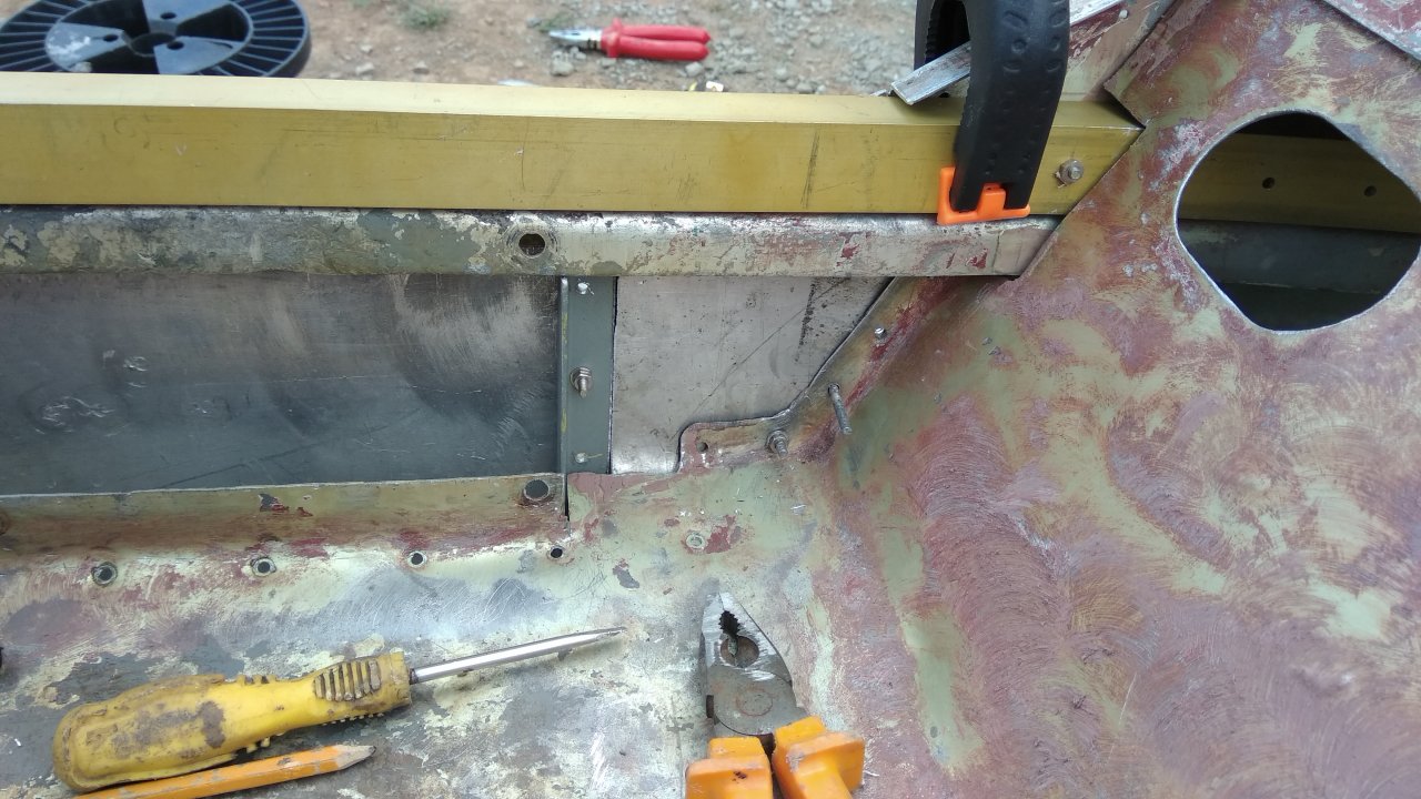

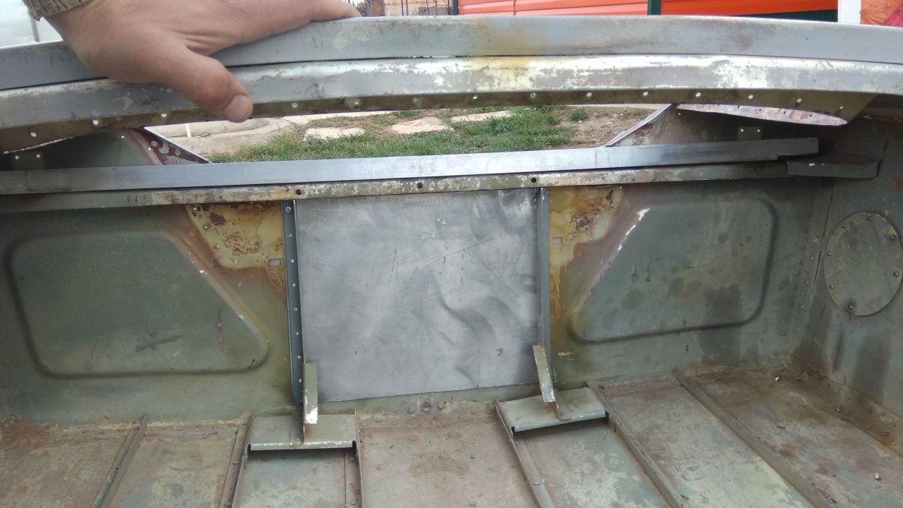

Немного обновлю тему, добрался до обяхи на конец...
Согнул профиль в банан (гнули трубогибом)
178208
Начал примерку, пока все на болтики
178209
178210

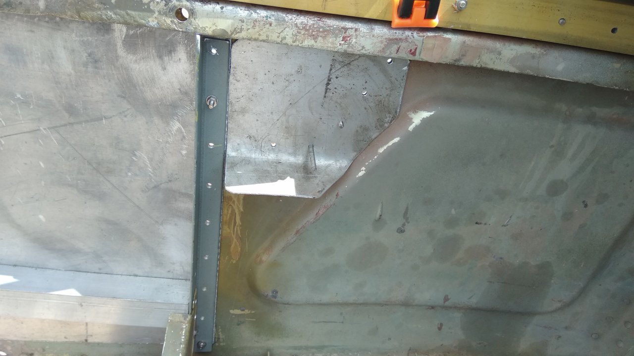

Достал рецесс начал примерять как он будет сопряжаться с внутренеей стороной транца, оказалось что слишком близко, не хватает каких то 10 мм, в планах сделать 50 мм ширину, пришлось срезать стоковских уголок, к тому же он по новому изгибу уже не достает, вырезал новый из профиля уже в размер как надо.
178211
178212
После примерки ванночки, понял что в местах слива воды (на фото обозначил) большой зазор, решил сделать пластину ей же закрою слив и компенсирую зазор, также ее подогнул
178214
178213
178215

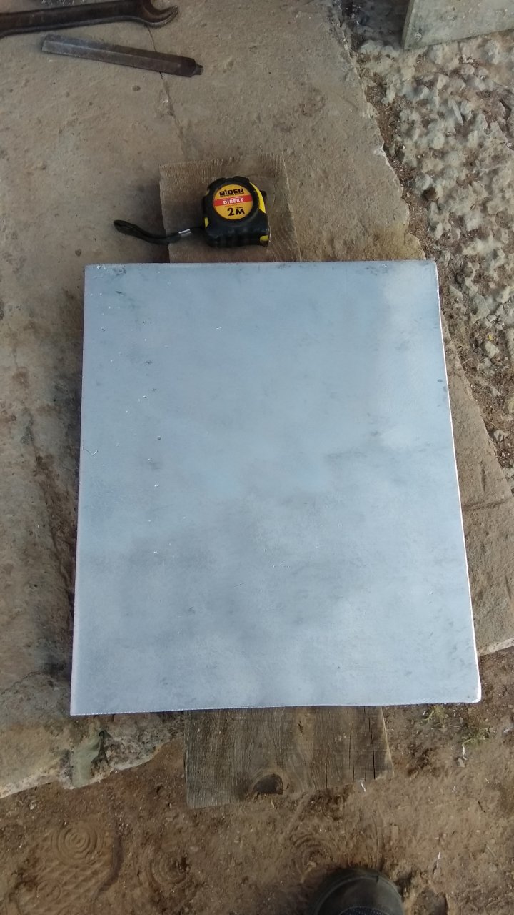

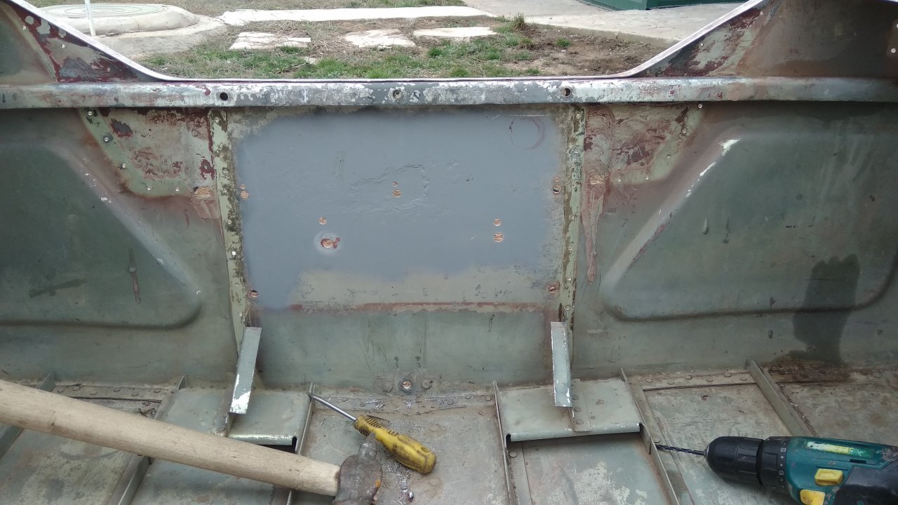

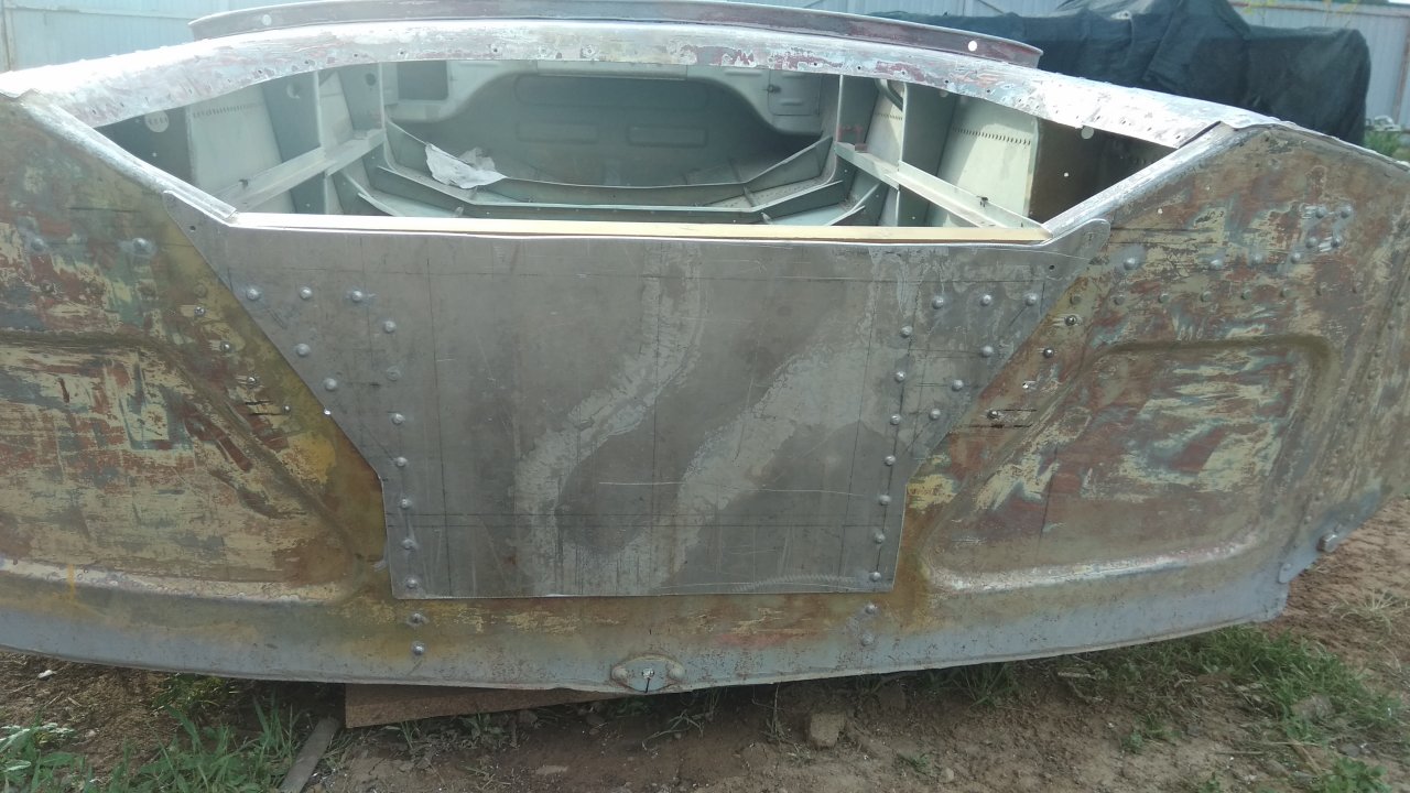

Немного позанимался с транцем после работы вечером...
достал закрома, начал пилить внутрению плиту транца. (10 мм)
итог: 3 диска УШМ (125мм)
178378
178379
Примерка, а затем покраска
178380
178382
178383

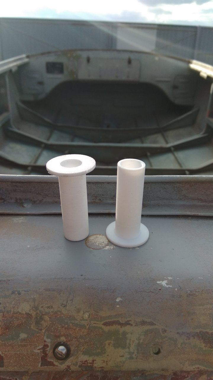

Сегодня токарь выточил фтулки (фторопласт) под уключины (12 мм)
178385
Поставил на герметик
178386
Видимо диск толстый использовал. Когда свою плиту пилил, даже одного диска не истратил. Просто пилить нужно как кафельную плитку - нанес аккуратно полосу, и водишь болгарку по ней туда-сютда с очень умеренным нажимом. И рез ровный, и диск цел.
А почему плиту внутрь , ей самое место снаружи, и городить с профилями намного меньше придется, и рецесс более простой получается .
Снаружи другой лист
178392
Олег в голове уже все выстроил)

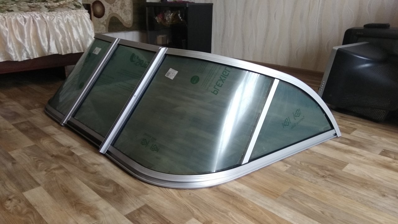

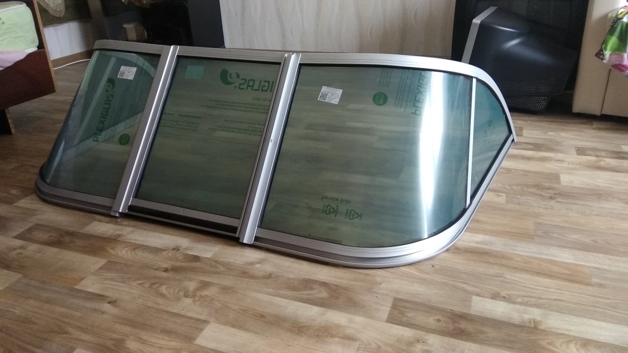

Дождался... седня пришла радость
179039
Остекление зеленое
179040

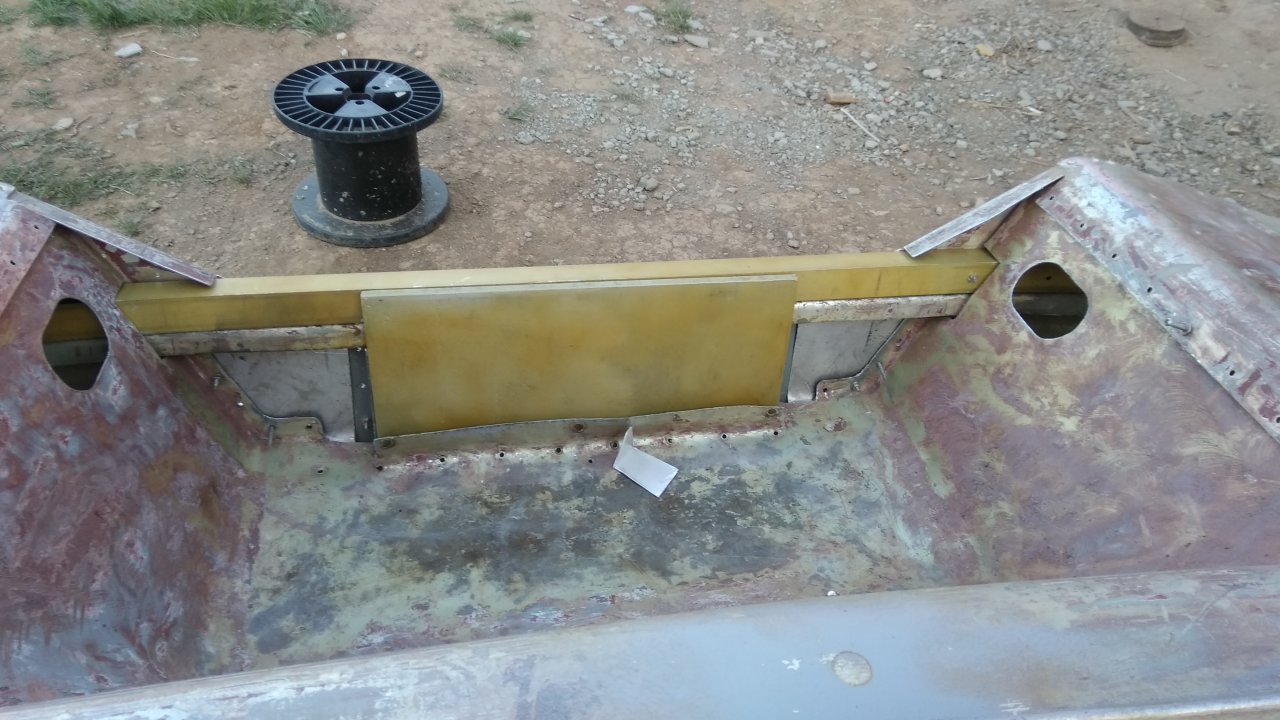

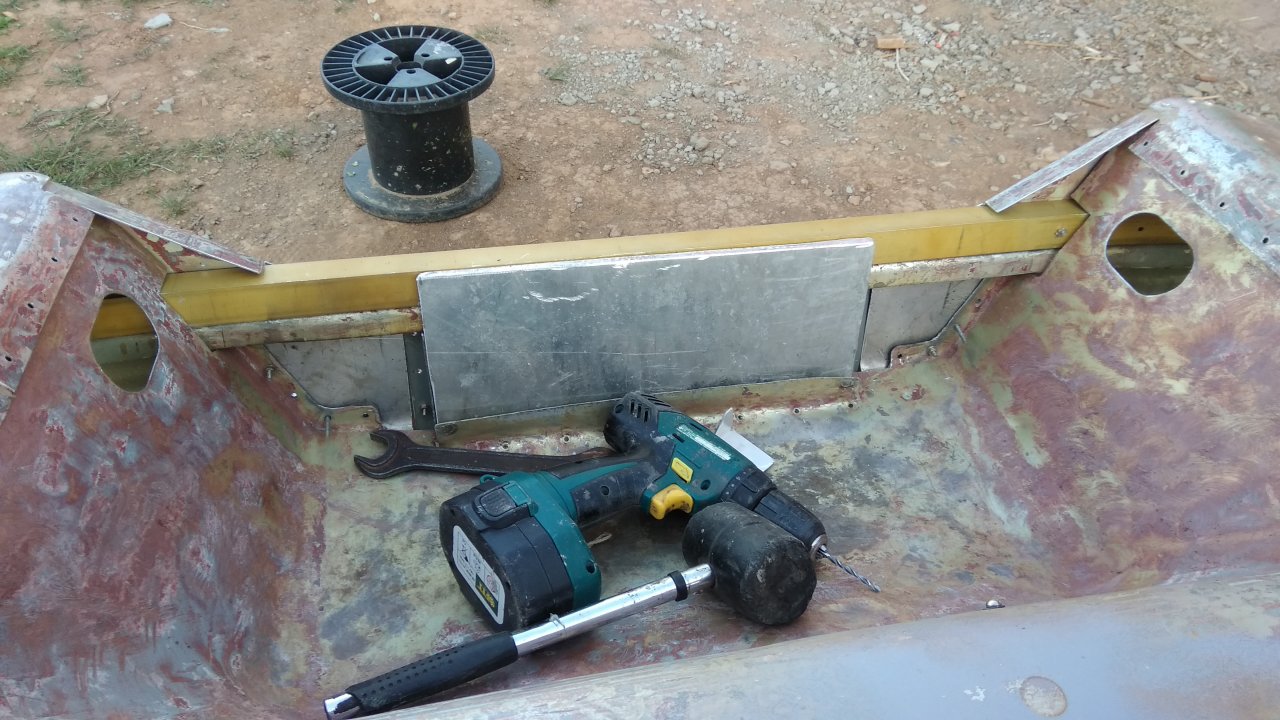

И немного отчета: приклепали задний листик и с ним же "банан" (профиль)
179042
179043
Клепал таким решением просверлено отверстие на 12мм, и также выточена оправка под 12-й диаметр.
Середина профиля будет стягиваться болтами.

6 500
Не торопись радоваться! Порадуешься когда поставишь и всё станет без геморроя.
Да все он сделает, все делают. Смущает одно - не будет ли это новомодное стекло входить в диссонанс со старым корпусом. Модели попроще гармонируют. А вот это?
1 886
Еб...,с таким стеклом, но поставил,оно на уплотнитель ставится
