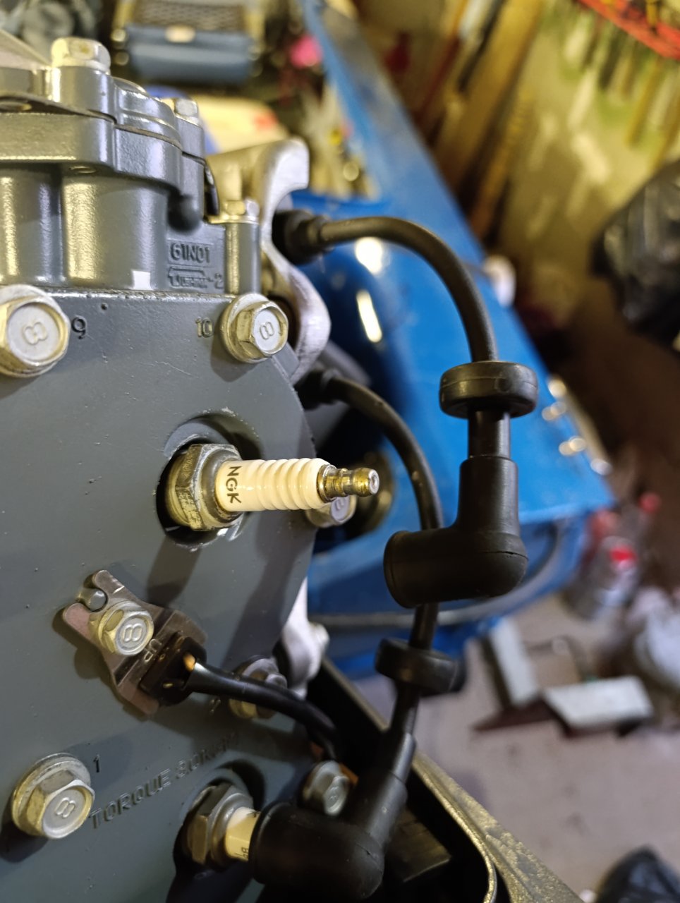

Столкнулся я с таком проблемой, на протяжении не одного уже сезона она появилась, а в крайний раз уж думал сполю коммутатор, кароч слитают каким то образом колпачки свечные со свечей, причем в большинстве случаев сразу два.
Натяг небольшой, но есть при одевании...
Каким образом они слетают..? не пойму....
Вибрация? Не сказать что его прям колбасит...
Как лечить???
У кого такое было???
Самый прикол , то что это не увидить сразу, мотор работает при снятых свечных колпачках, походу пробивает по воздуху этот искровой промежуток...
Вчера тестил винт, очередной раз они как то слетели....мотор по началу ехал ровно, но выше 5000 об/мин начинает троит, появляется явные пропуски...
Снимаю колпак на воде и вуаля.... Сразу оба в воздухе.
Поставить свечные провода от скутера. В колпаке пружинный контакт. На фото родные свечи. Если верх. контакт на резьбе-это голимый китай.

Самое простое, затяни пластиковой стяжкой колпачёк и всего делов.
Ну или закажи свечные провода с медной жилой, обожми клему и прикручивай его на свечу барашком. Это лучше всего будет.

Под колпачком пружинка, которая пробивает оболочку и контачит с медью провода. Эти пружинки слабнут (скорее когда колпачки со свечей снимают), а китайские вообще не держат. Подогни (деформируя) пружинку, чтоб она лучше держала.

хорошо, однозначно сначала буду заглядывать во внутренности.
