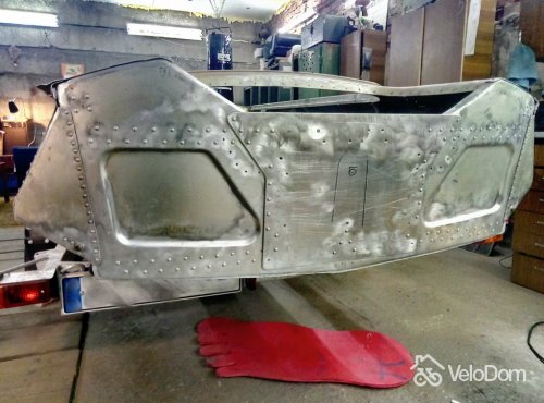

Водомоторники подскажите или посоветуйте как лучше сделать "бутерброд" на транец, в планах поднять наружней внешней ладкой под иномарку в таком варианте:
167385
Меня интересует что лучше придумать внутри...доска?фанера?текстолит?металл?
9 716
6 490
Водомоторники подскажите или посоветуйте как лучше сделать "бутерброд" на транец, в планах поднять наружней внешней ладкой под иномарку в таком варианте:Посмотреть вложение 167385
Тут накладка вроде уже из толстого металла? Что за сплав и какова толщина?
Жулик
10.03.2018
671
301
Волгоградская обл. Светлый Яр
Обь ГАЗИСО, Крым
Yamaha 30, Вихрь-М был
Это не моя ладья, нашел в просторах инета.
Хочу также с внешней стороны сделать, у меня есть АМГ лист 4мм.

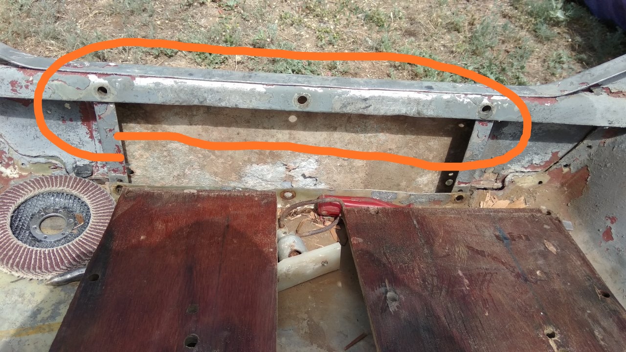

Нашел старую фотку
Как раньше мне здесь и советовали сделать ладку т.к. видна небольшая коррозия транца внутри рецесса,
167407
Поэтому снаружи буду делать ладку для усилия и плюс ей же компенсирую высоту под иномарку, в таком варианте как на фото (фото не моё).
167405
Меня интересует что делать с транцем внутри рецесса,
167406
То что верхний уголок срезать это я понял уже(на фото выделено).мне хотелось знать чем заделовать (компенсировать) внутри такую толщину транца, доска?фанера?металл? Все таки у иномарке не как у вихря расстояние до струбцин... Вопрос скорее будет обиводам...
9 716
6 490
Нашел старую фотку
Как раньше мне здесь и советовали сделать ладку т.к. видна небольшая коррозия транца внутри рецесса,Посмотреть вложение 167407
Поэтому снаружи буду делать ладку для усилия и плюс ей же компенсирую высоту под иномарку, в таком варианте как на фото (фото не моё).Посмотреть вложение 167405
Меня интересует что делать с транцем внутри рецесса,Посмотреть вложение 167406
А у тебя струбцины? Мой на болтах крепится, вот я и зациклился. Народ иногда подходит и понять не может, как мотор на таком хлипком транце висит. Кусок фанеры водостойкой вставь и не парься.
Нашел старую фотку
Даже не знаю, что сказать. Я зациклился на креплении мотора на болтах. Если струбцины, для более надёжной фиксации нужно мясо, чтоб пятки меньше перекашивало. В глубине души понимаю, что сверлить транец ты не готов. Так?
