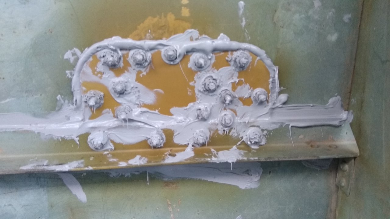

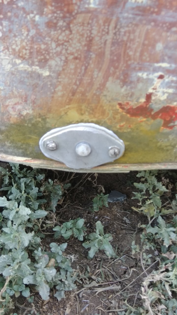

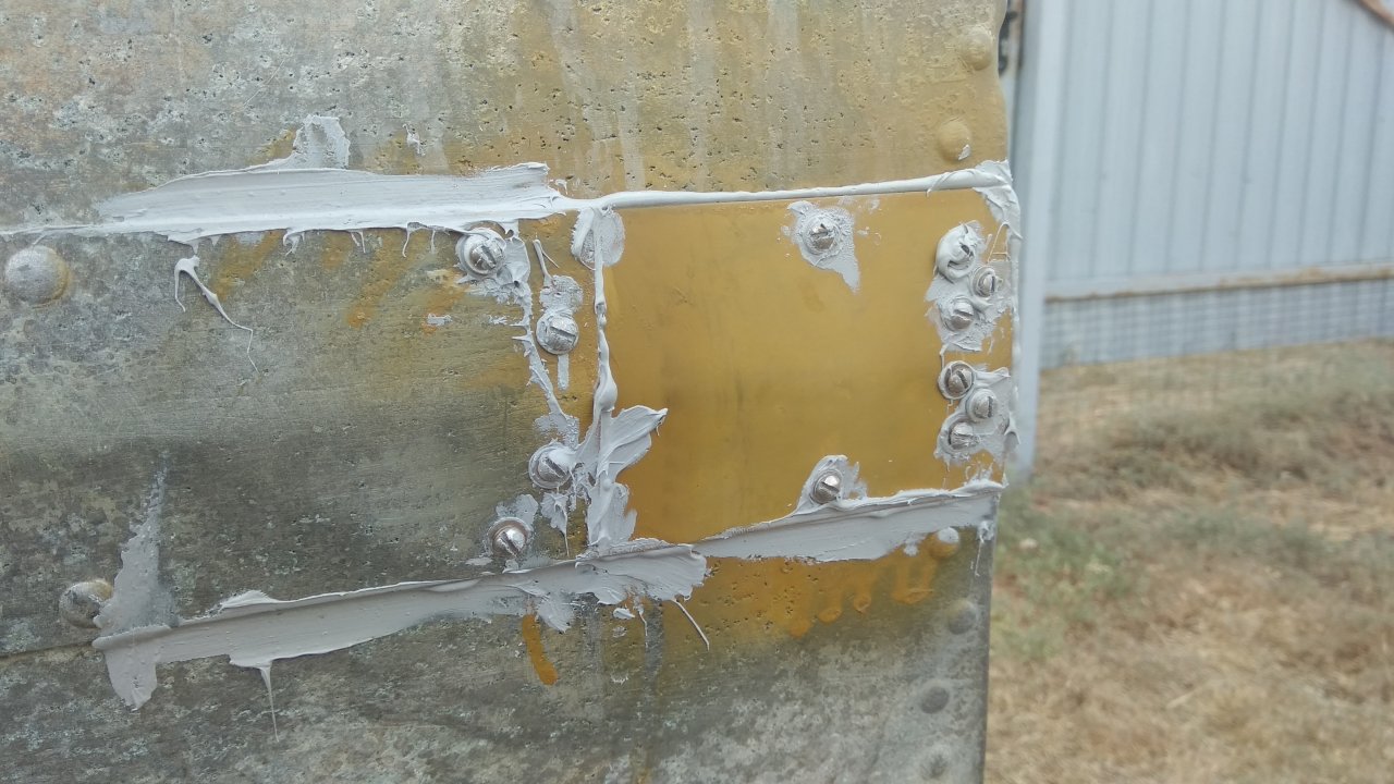

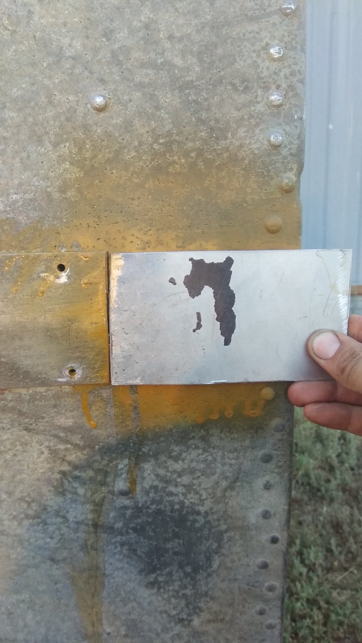

Дело потихоньку движется...нужен таки совет как лучше то приклепать это место...
156588
Сделал размер,начал примерять, если значит делать под основную пластину то получается зазор, который думаю если только герметиком забить,если же в стык то как то не эстетично получается...
156589
156590
Oleg_samara
18.01.2017
2 892
2 474
Дело потихоньку движется...нужен таки совет как лучше то приклепать это место...Посмотреть вложение 156588
Сделал размер,начал примерять, если значит делать под основную пластину то получается зазор, который думаю если только герметиком забить,если же в стык то как то не эстетично получается...Посмотреть вложение 156589Посмотреть вложение 156590
Я делаю как на нижней фотки стачивая накладку на УС на половине размера.

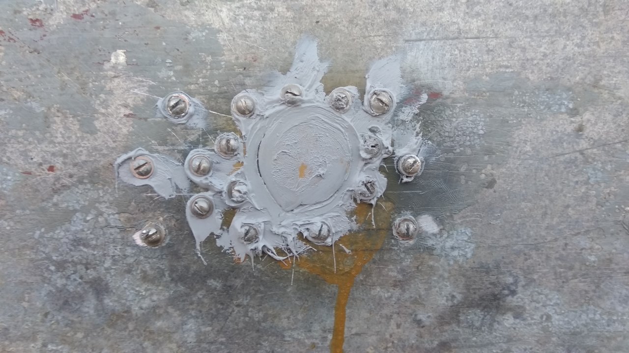

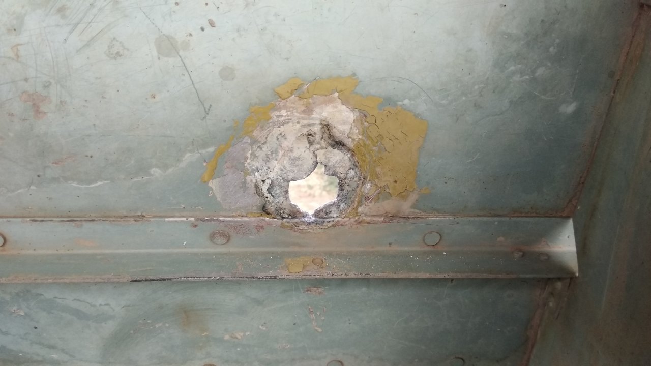

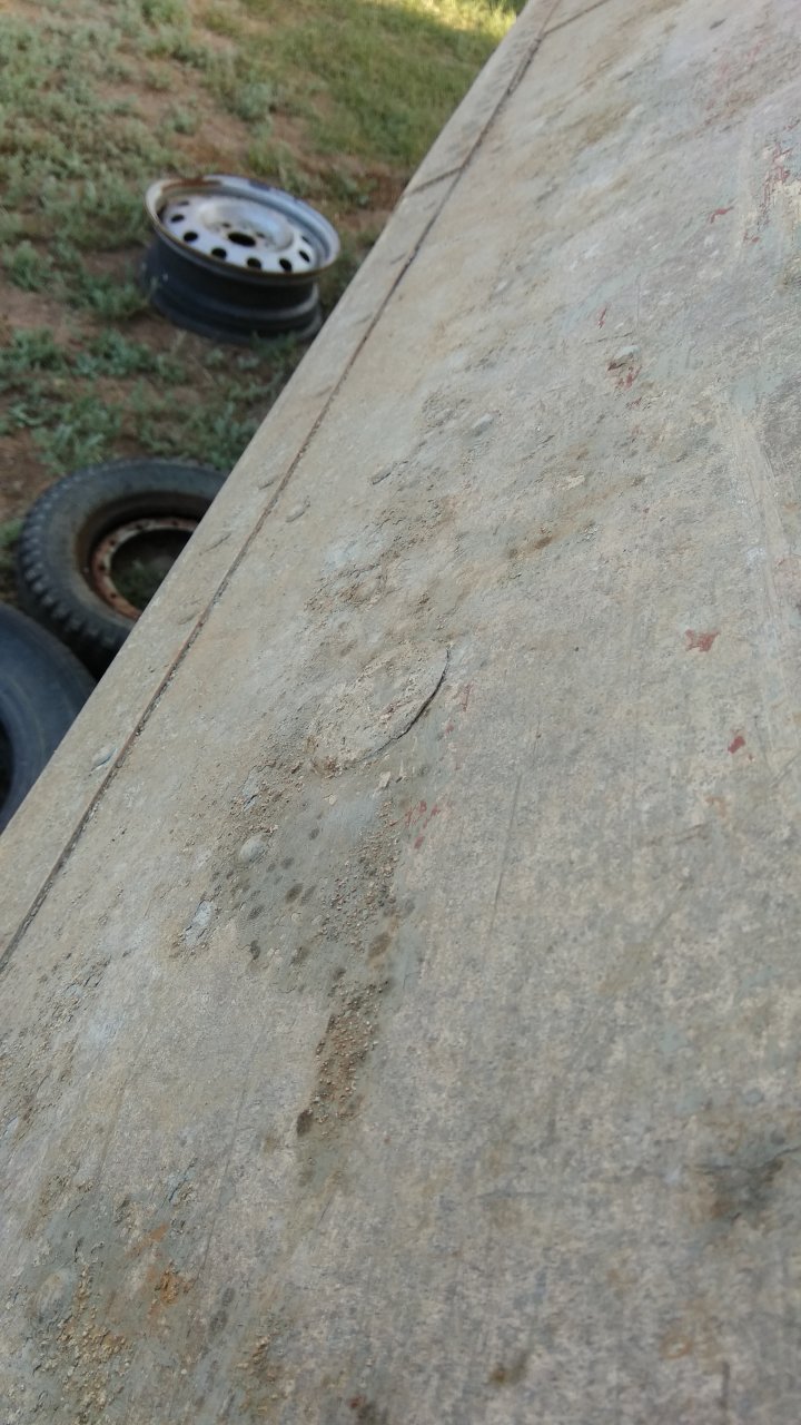

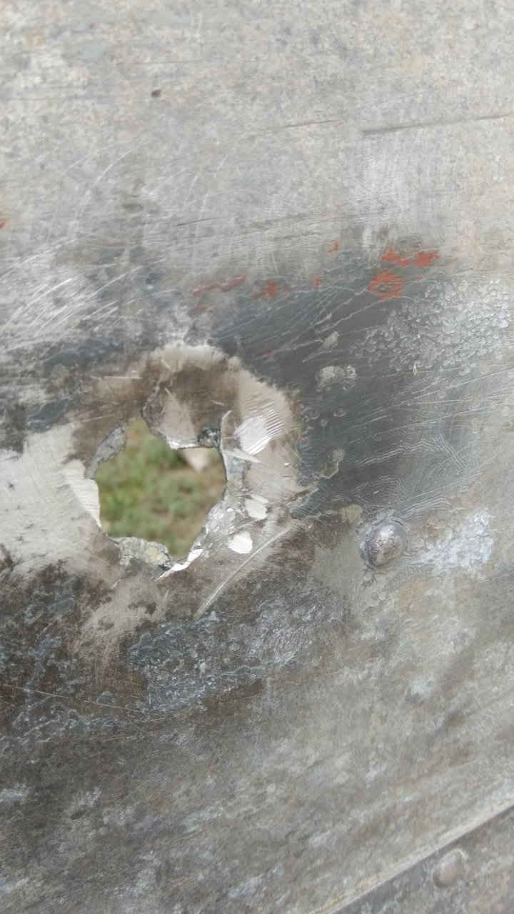

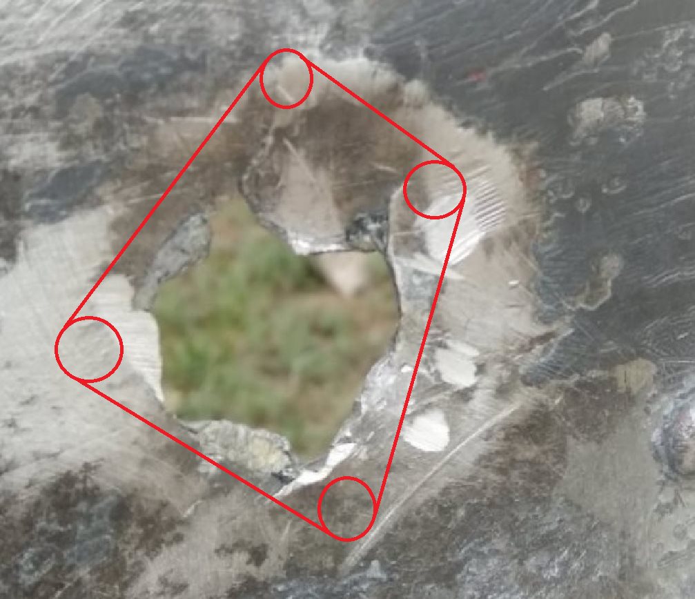

Значит добрался до последней колхозной болячки...
156953
Все таки странное у них было решение сделать такую ладку...по размышлениям был взят кругляк АМГ и просто расплющили под резину с двух сторон...
156954
Вопрос такой: как правильно ставить ладку только с внешней стороны или же с двух сторон...

Вопрос конечно интересный! Прежде всего пробоину надо выровнять в круг или прямоугольник (смотреть по трещинам .Я бы поставил изнутри основную и для выравнивания плоскости снаружи вставочку по выравненной пробоине.
Жулик
10.03.2018
673
302
Волгоградская обл. Светлый Яр
Обь ГАЗИСО, Крым
Yamaha 30, Вихрь-М был
А снаружи вставочку клепать к основной получается придется?Или каким то другим способом? Просто не когда такого не встречал...(Буду в прямоугольник вырезать уже отметил)
2 113

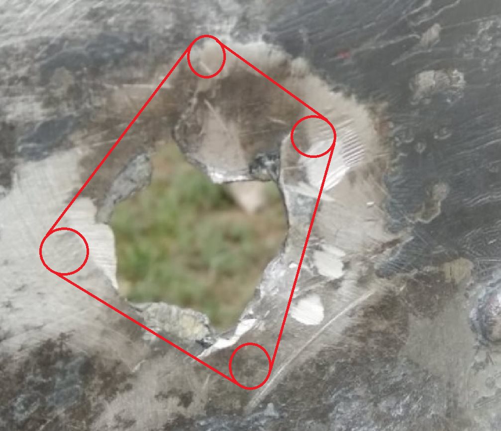

Да, внутренняя заплатка является именно заплатой, несущей всю нагрузку, а наружная просто компенсирует\ выравнивает днище.

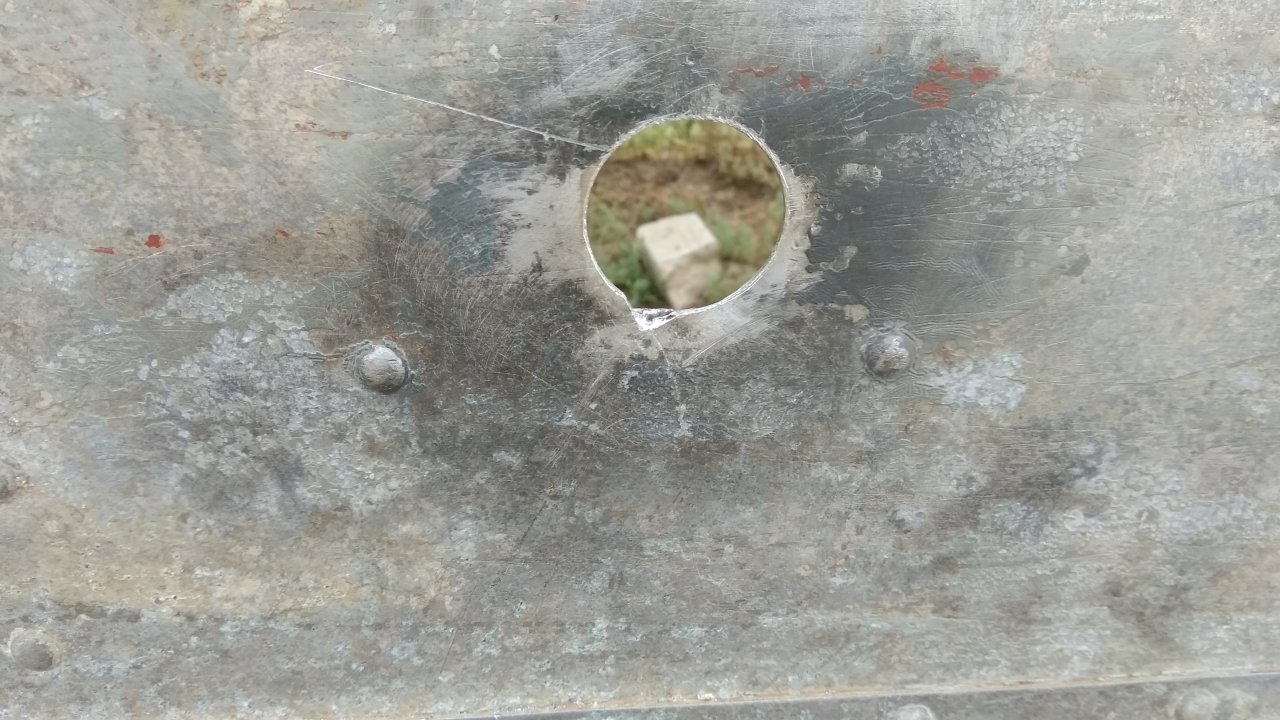

Не делай квадрат или прямоугольник, лучше овал, круг или "кляксу" произвольной формы без углов, если уж так хочется прямоугольник, не делай у него углы, углами, плавно скругли их радиусом,
На пример так
157048
засверлить и потом выпилить "лишнее" ;)
9 727
6 498
Не делай квадрат или прямоугольник, лучше овал, круг или "кляксу" произвольной формы без углов, если уж рямо так хочется прямоугольник, не делай у него углы, углами, плавно скругли их радиусом,
На пример так
Володя дело говорит. Если заплату поставить изнутри, внутрь отверстия вставить выравнивающую вставку, новол между латками, заклепать впотай, заполнить швы новолом (их нужно оставить толщиной около 4 Мм, чтоб герметику было за что зацепиться), После высыхания Новола шлифануть все это по мокрому - после окраски повреждения не будет видно совсем.

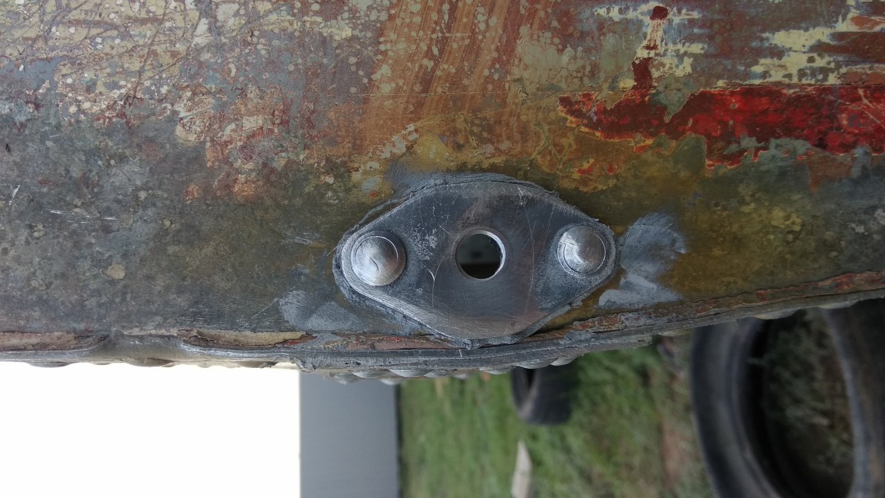

Нужна еще помочь не хочу лишнюю тему по этому поводу создавать....подскажите где можно приобрести кормовые ручки-утки на обь....К кому или куда (что нибудь типо барахолки или разборки) можно обратиться по этому вопросу....

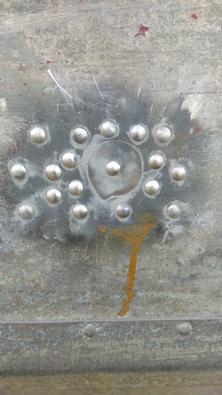

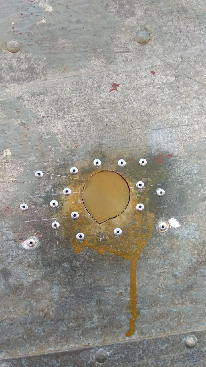

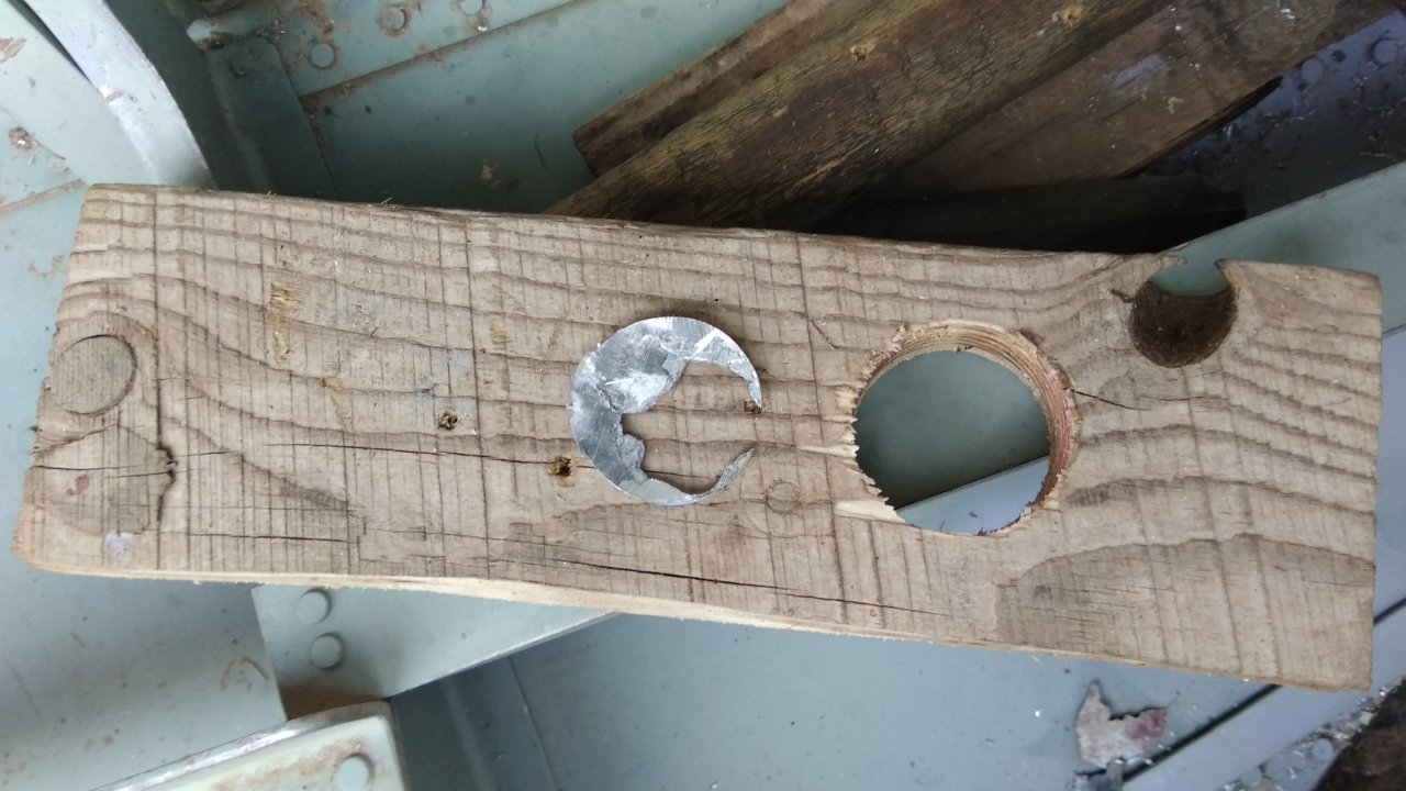

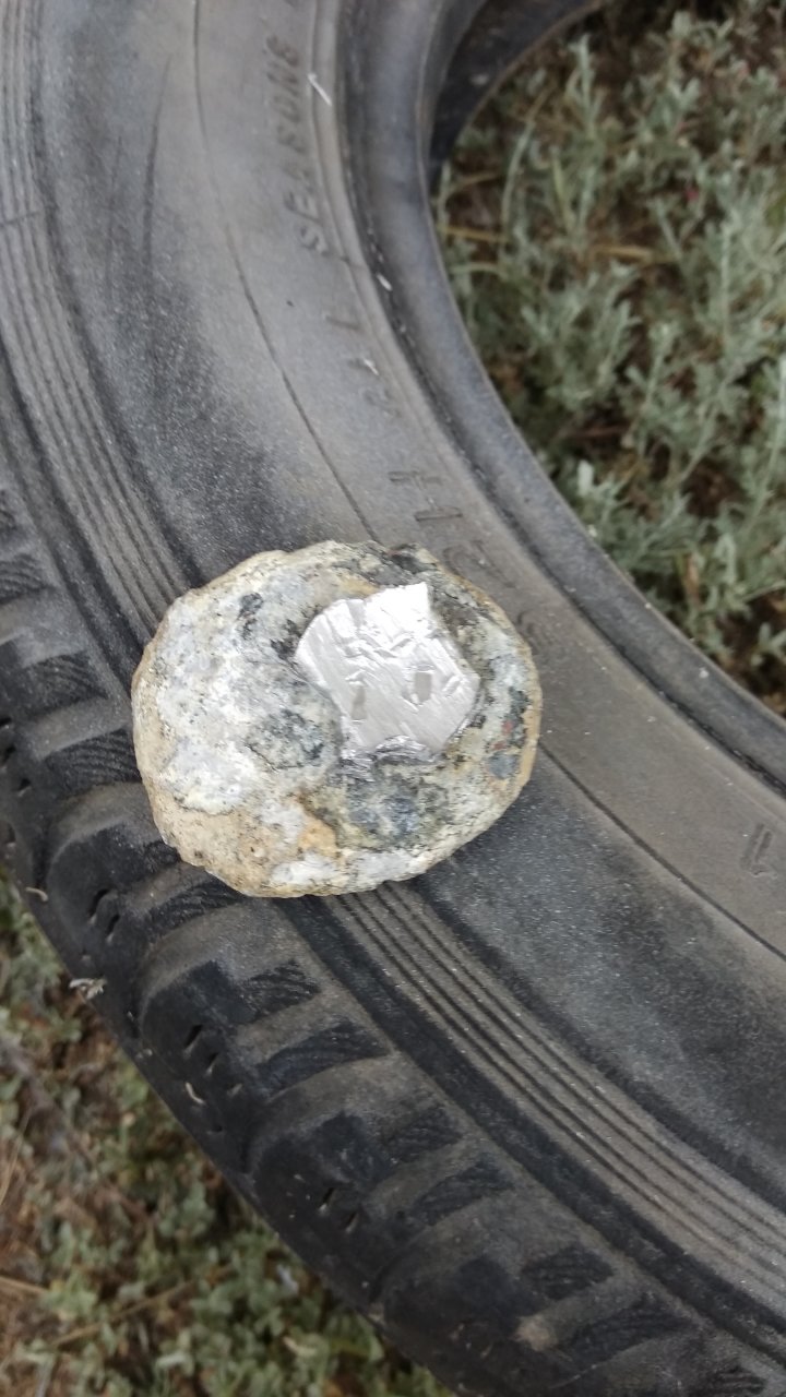

Дело движется...решил делай ладку в круг,было придумано этокое приспособа т.к. цетров под сверло не было коронку (38 мм) кидало в разные стороны
157887
было вырезано в доске отверстие и закреплено по пробоине и вот что получилось
157888

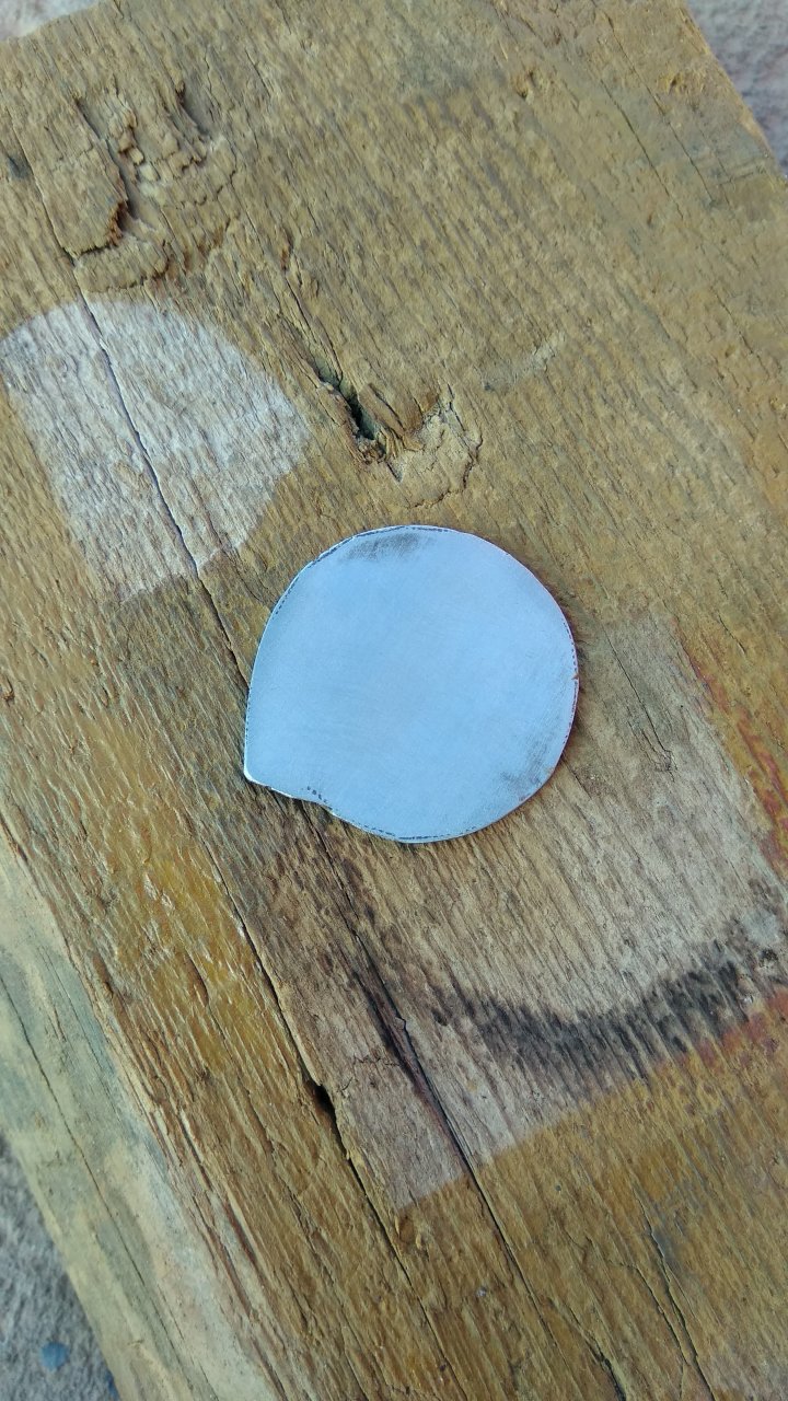

пришлось делать еще "хвостик" т.к. была микро трещина (уходила под шпангоут).

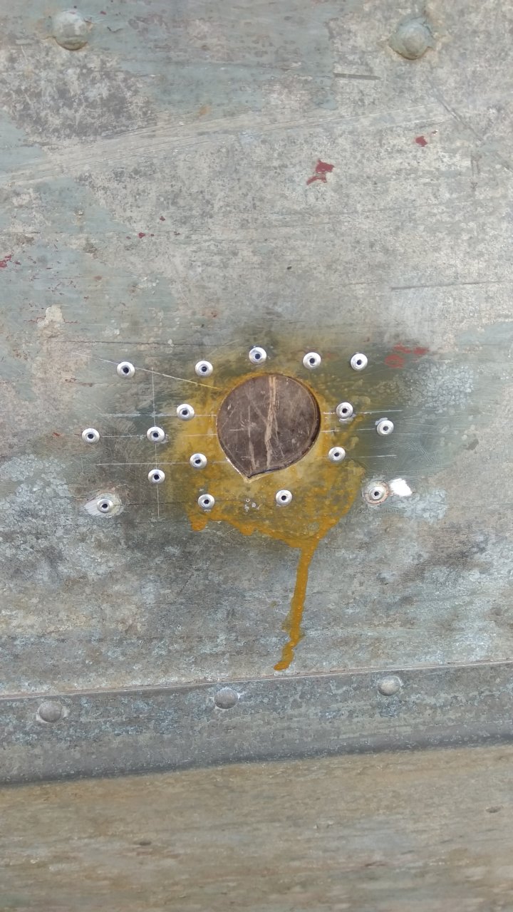

приготовил ладку основную и "декор"...
157889
157890
вот всё вместе, как выглядит...
157891

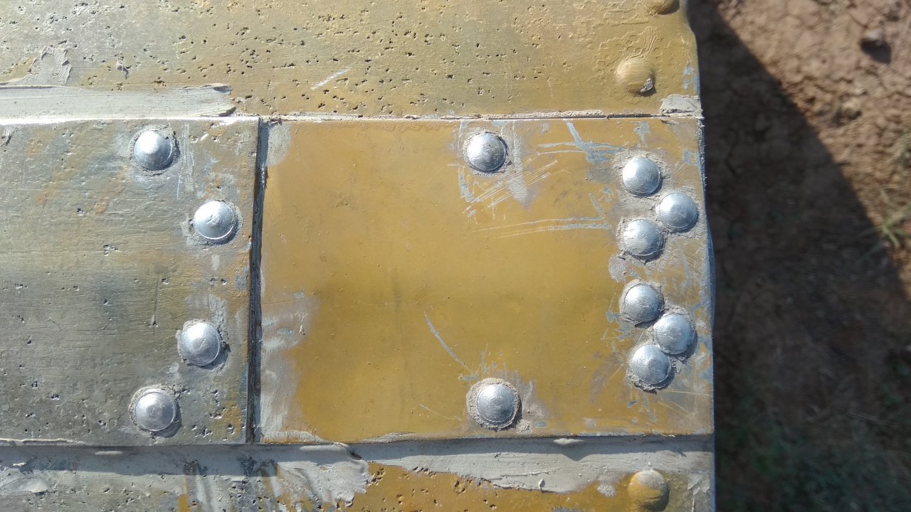

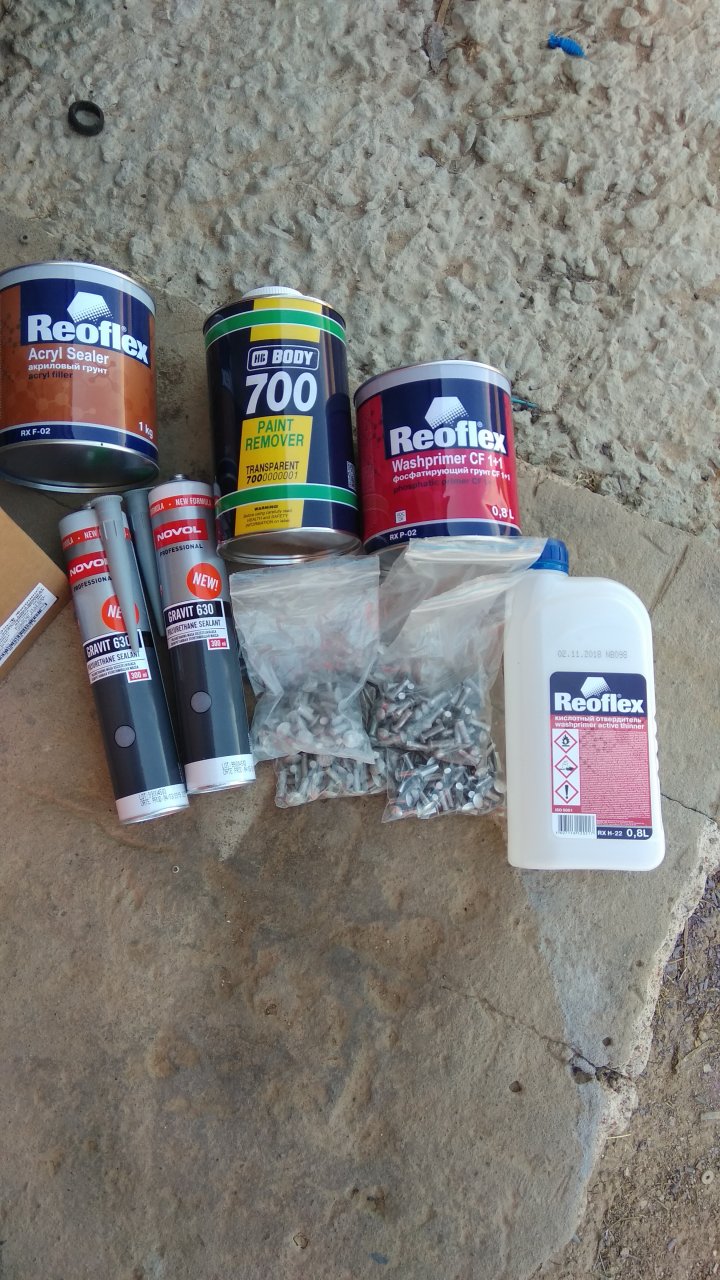

На выходных прикупил материал....
157892
и понеслась...начал с килевой накладки
157893

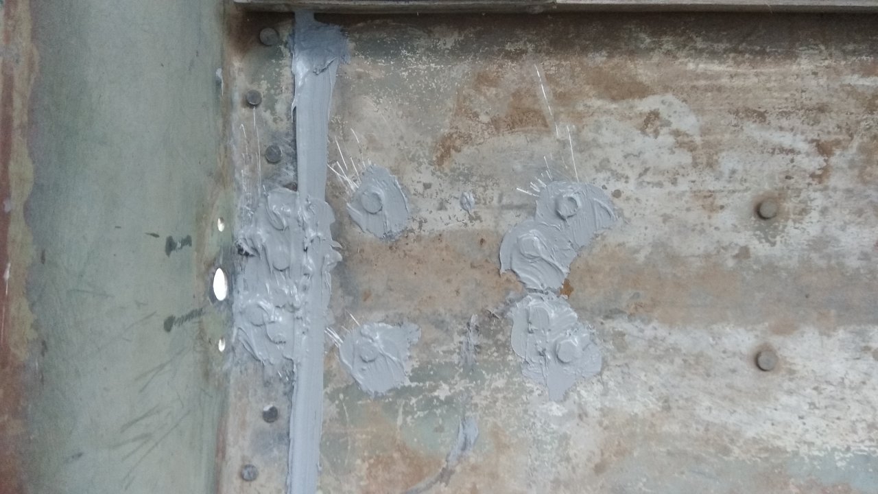

Сперва поставил все на болты, затем на следующий день под клепку...клепали первый раз, перфоратором, вроде получилось не плохо....
157894
Вид внутри
157895
И вторую только успел на болты под герметик закрепить...
157896
примерил "декор"
157897
осталось найти клепку потай, думаю 2-ки хватит туда.

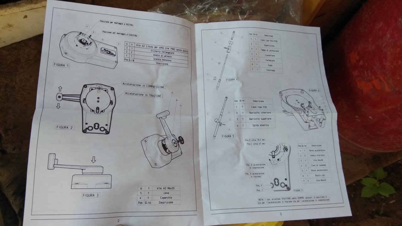

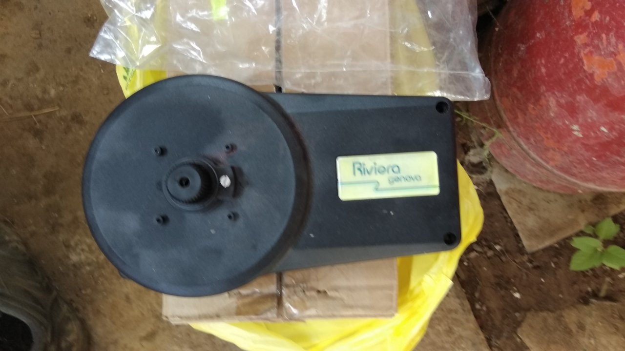

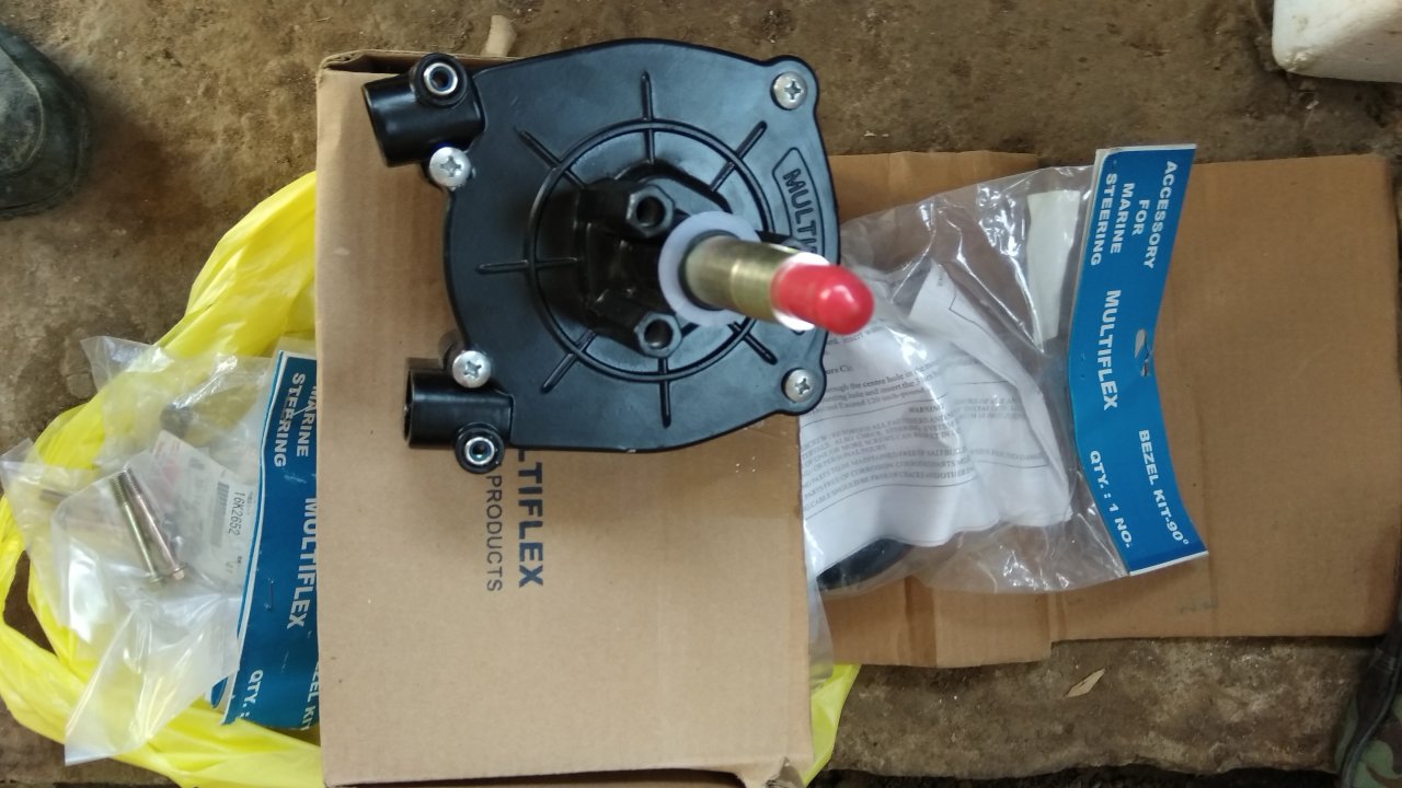

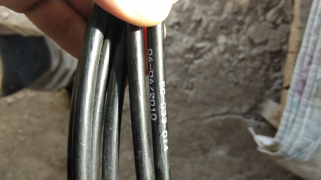

Ребята нужен совет по дистанции (выпал шанс купить по дешевки):
1. Подойдет ли этот вариант на ямаху 30?(вот фотки)
158567
по тросам не пойму какой длины они,только эта маркировка на них
158566
редуктор металлический...
158564
158565
2. Если подходит...то качественное ли это рулевое?
9 555
4 758
Машинка пойдёт,а редуктор не надёжен из за пластмассового корпуса.

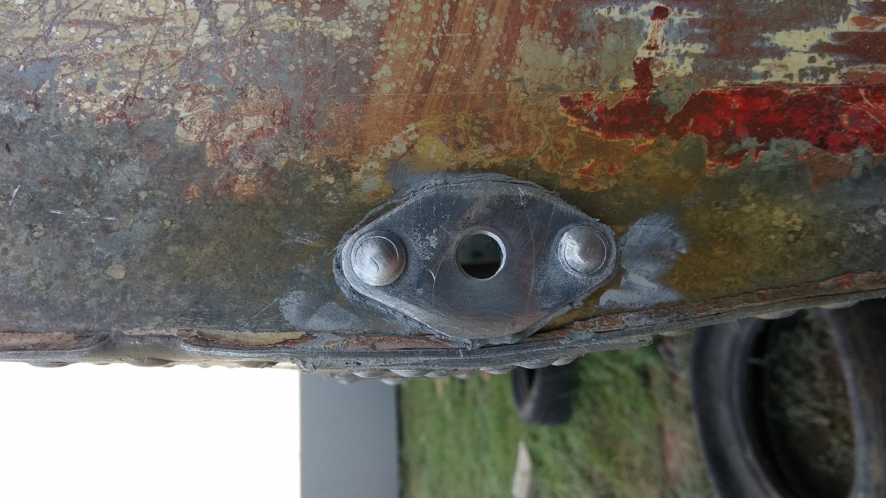

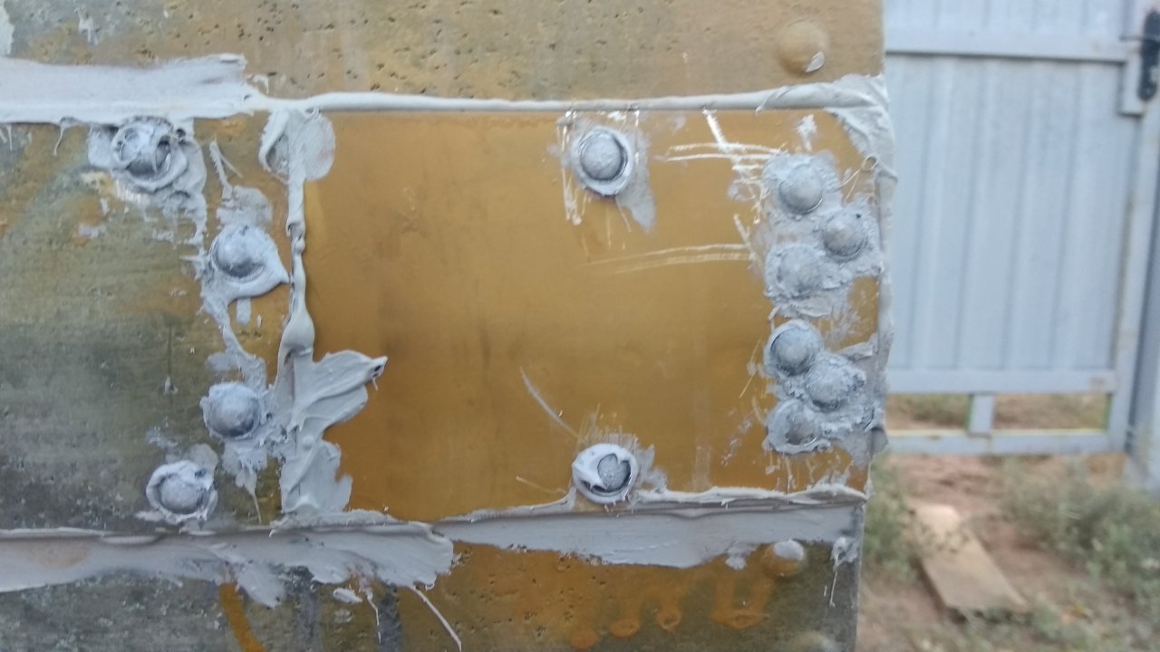

Колотим дальше кострюльку....
до клепал ладки, вот что получилось
159671
По поводу "декора" не стал заморачиваться с потаем, заклепал обычной...
159672

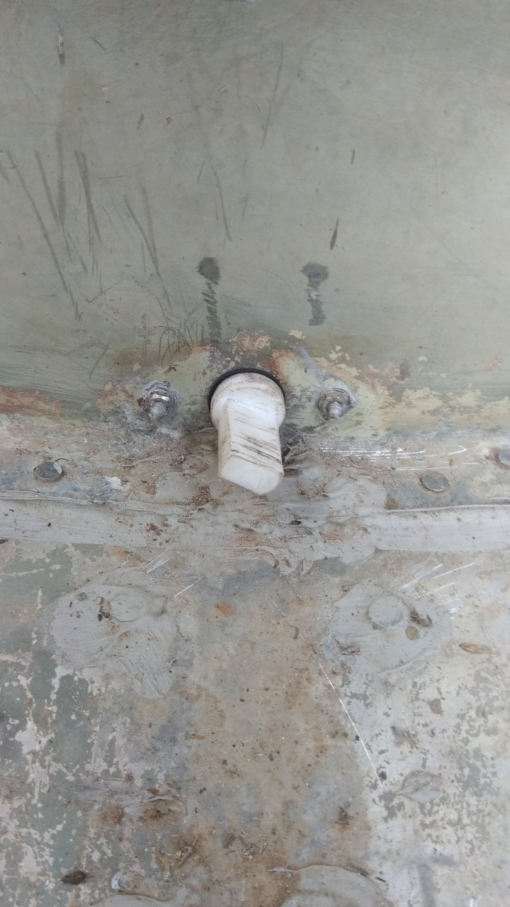

Сделал сливное отверстие с пробкой
159676
159677
посадил на клепку...
159678

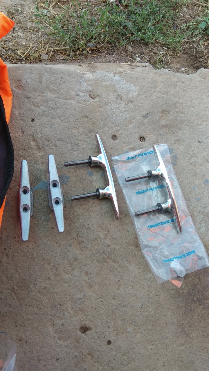

На днях пришли "радости". Заказал 2 утки на корму которых у меня нет, и 2-е думаю на куда- нибудь нос
159689
159690
