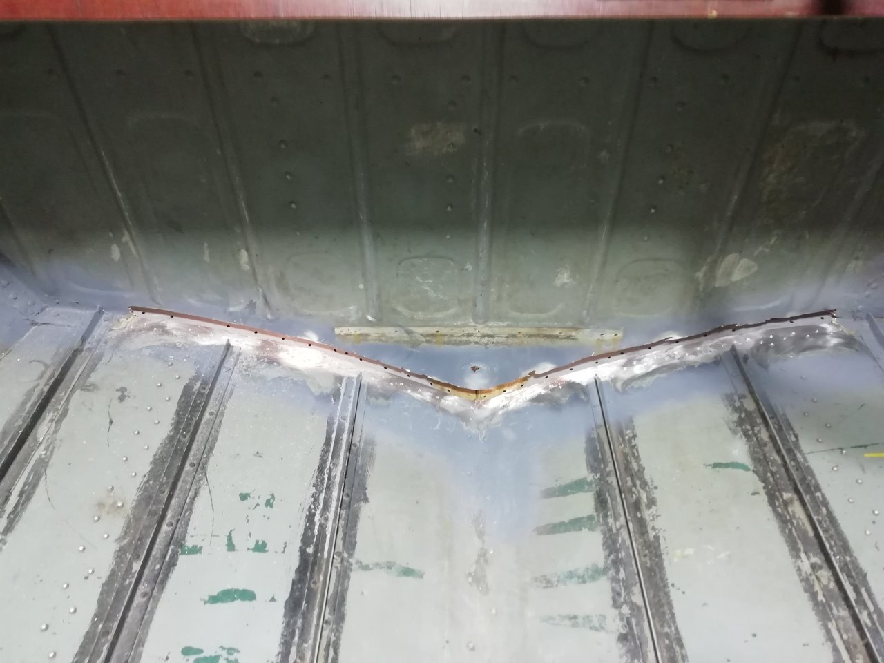

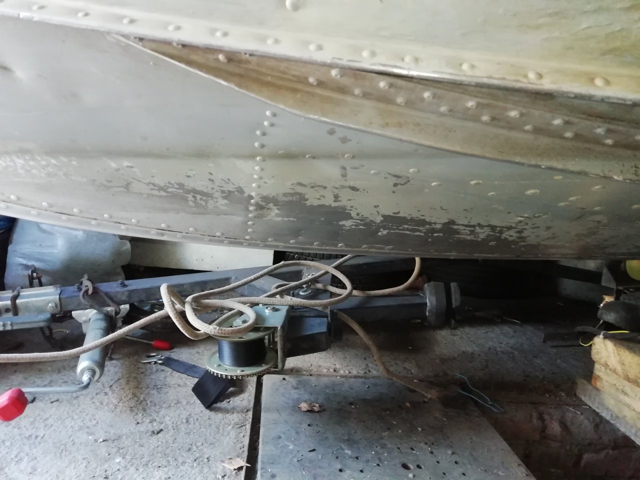

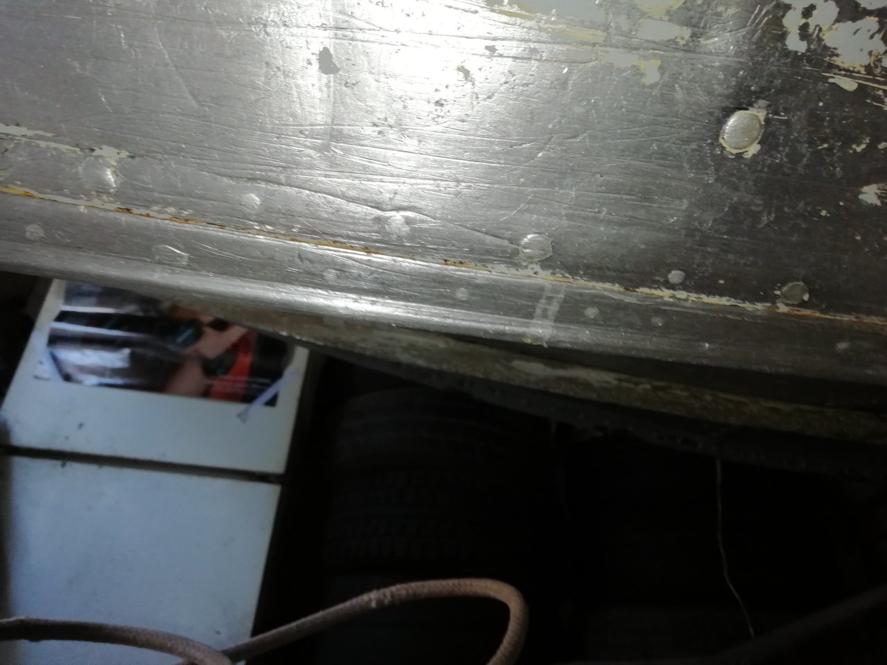

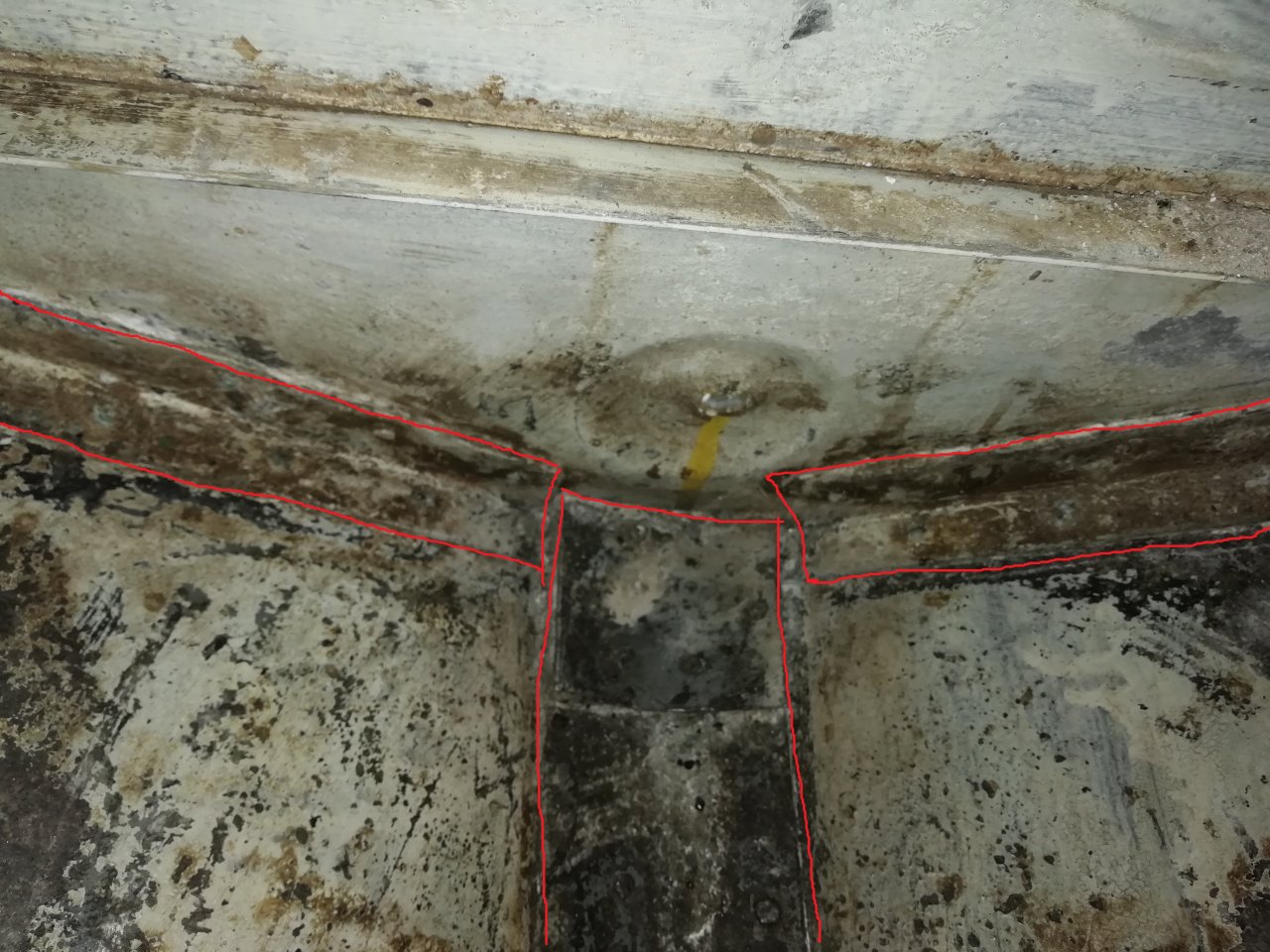

Заглянул под днище и понял,что без серьезного ремонта не обойтись.
149625149621149624
Клепки стерты,сам киль стерт.
Наметил (предположительно)фронт работ:
1. Рассверлю по днищу , отрежу по клепки перегородку и выкину гниль.Будет доступ для зачистки.Потом соединю все (склепаю) уголками большего размера,ну или согну полосу АМГ.
149627
2.Рассверлю и удалю (до носового отсека плавучести) эту накладку и уголки и выкину.Потом поставлю АМГ полосу и уголки.
149628
3.Отрежу кусок стертого киля(или не отрежу)?до передней переборки.
149629
4.Зачищу корщеткой до чистого металла все вскрытые полости,ну и дальше по известной технологии т.е.кислотник,грунт,эмаль,склепка через герметик,
Ну это в идеале.

2.Чем менять кусок киля?Гнуть уголок?Если да, то какой, АМГ или Д-16?.Или склепать два уголка в тавр?Или еще что?А может его назад и приклепать?
3.Собираюсь заказывать Звереву клепки.За сим вопрос-сколько и каких размеров?(примерно)
4.Самый определяющий весь этот ремонт вопрос-а перфоратором я смогу это все склепать?

Только не из Леруа. Я использовал этот говноуголок исключительно на неотвественных местах при отделке кокпита. Гнется пальцами. Ищи фирмы которые торгуют отечественным уколком и люмишкой листовой или советский из дедовских закромов. Такой уголок будет раза в два-три раза дороже леруашного.
Если будешь полностью менять транцевый лист и снимать киль, ищи КМП-24. Пойдет даже небольшой компрессор, силу удара можно будет регулировать. В некоторых местах это важно. При работе с днищем нужен напарник. Загнать десяток заклепок перфаратором это не переклепать половину лодки.
Набери примерно треть лодки воды и оставь на ночь, чтоб проверить течи по килю (не с заклепок, а с места прилегания его к днищу).
Не спеши пока что-либо разбирать, смотри, думай. Киль может и не стоит менять весь. Если он живой - встанет четко на свое место.
Заклепки не срубать, а высверливать - это важно!

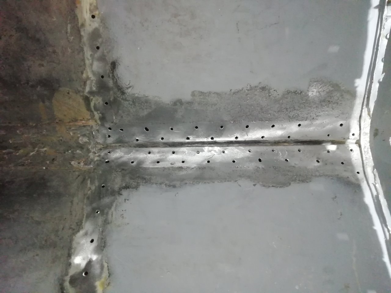

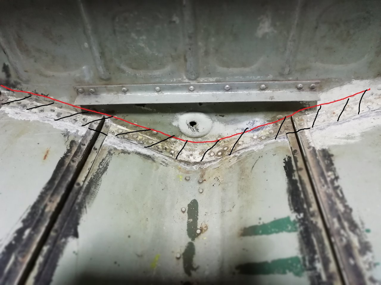

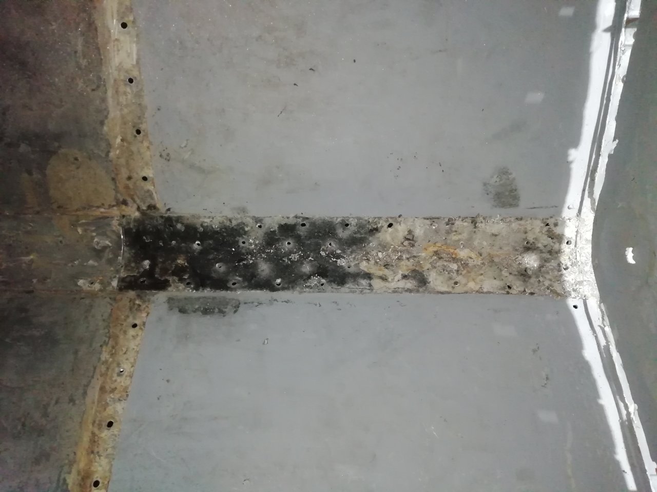

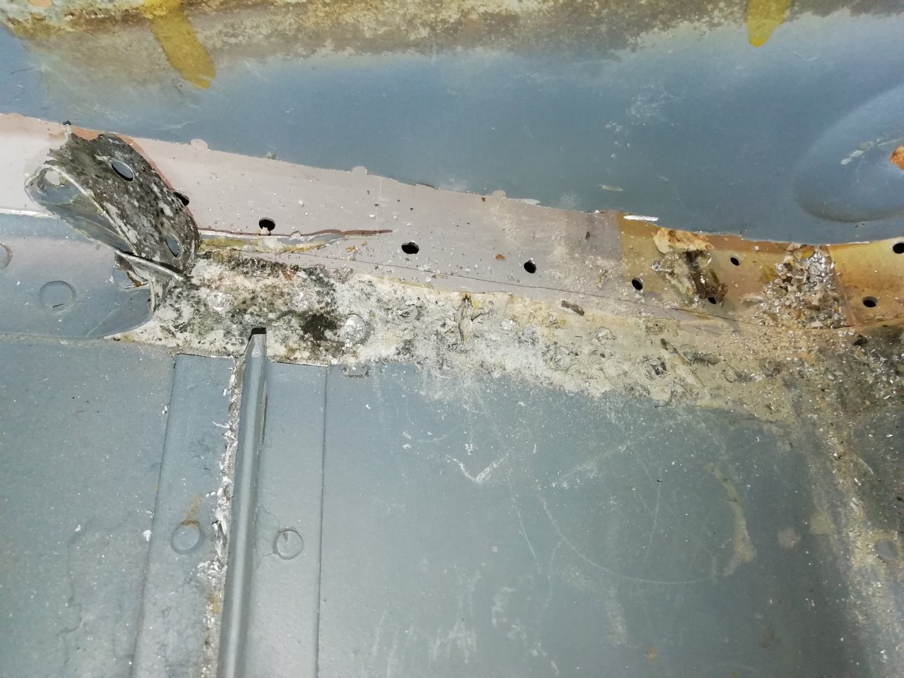

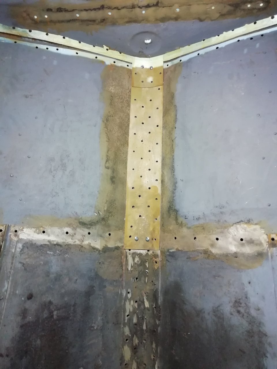

Сегодня немного поработал .
Вот результат:
149726149727
1.Засверлил полностью до переборки накладку киля и киль ,отсверлил и снял шпангоут(правильно назвал?),отрезал и удалил часть накладки до шпангоута.
Зачистил корщеткой открывшийся кусок днища.
Для себя сделал вывод: Киль изнутри ,как можете видеть, в идеальном состоянии-- не менять ,тупо заполнить полости герметиком,наложить новую накладку из АМГ, взамен старой проржавевшей,все склепать по старому килю.Походит еще не один год, т.к. нового найти не удается ,а остатки старого, всяко лучше чем гнутый уголок.
как то так))получается...

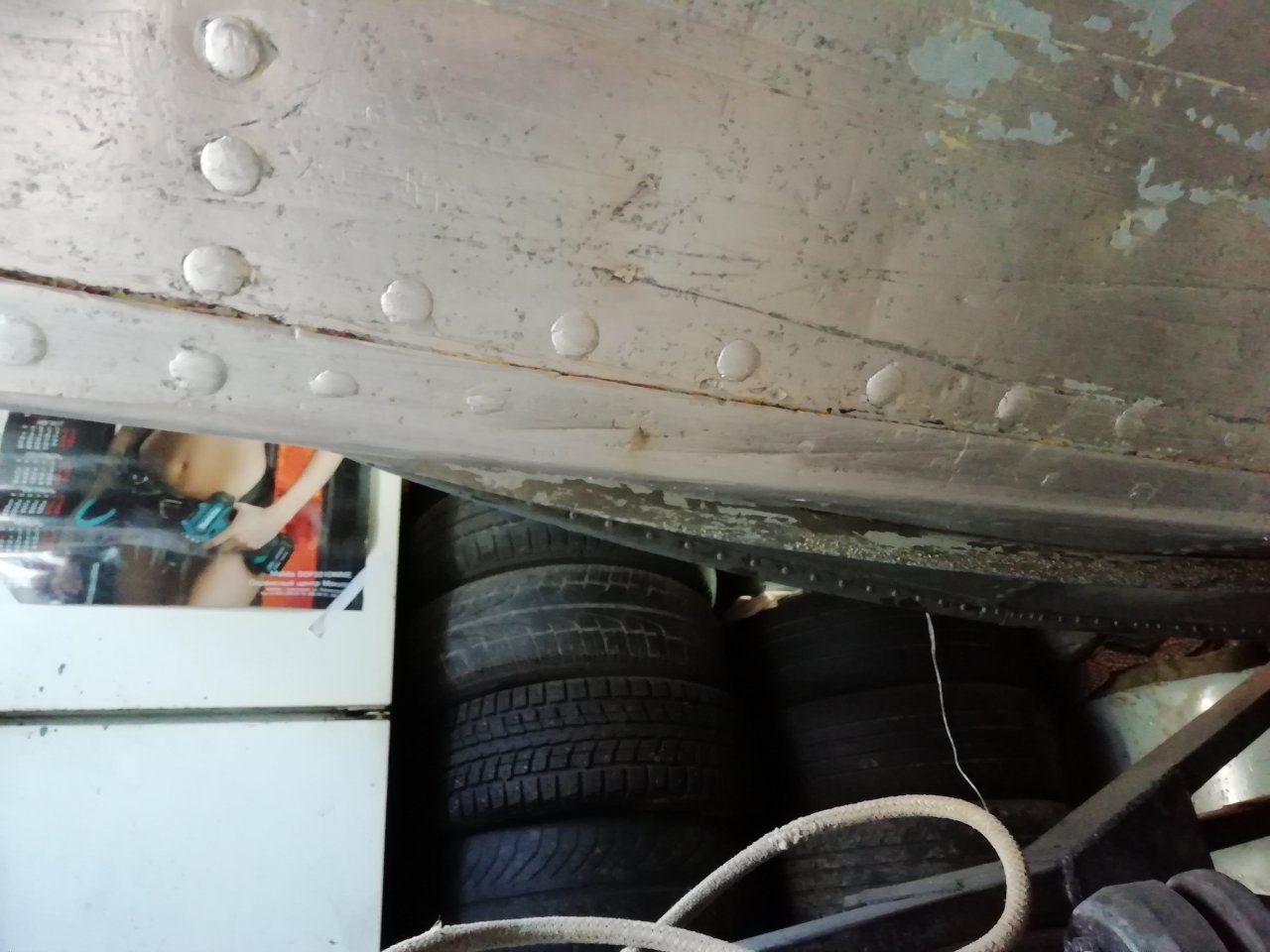

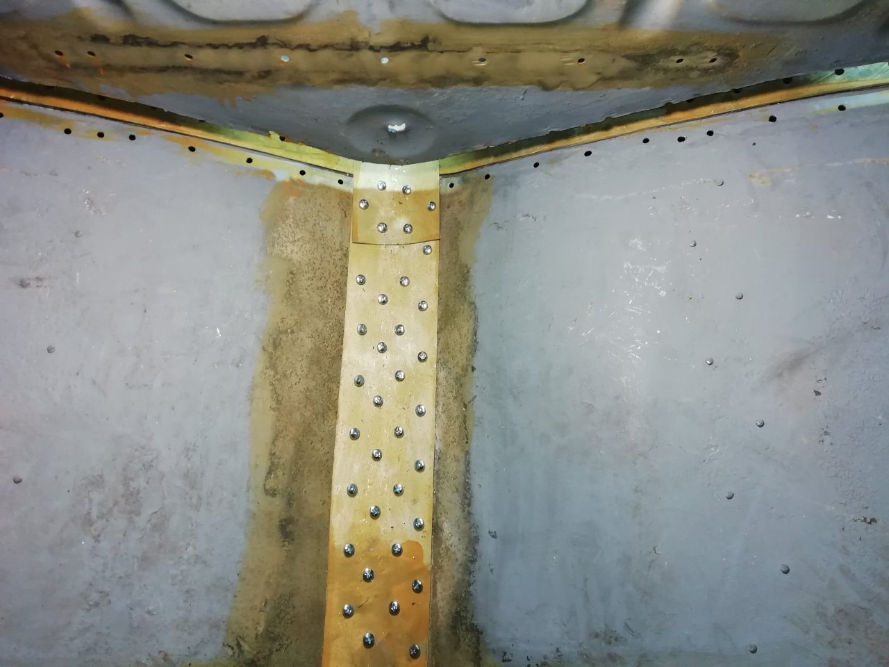

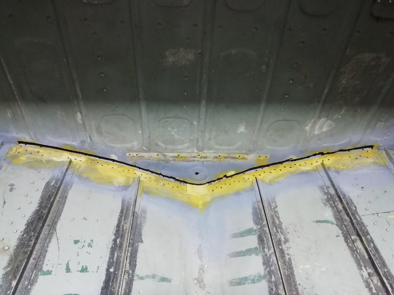

Продолжаем сериал))
149750149748149749
И еще:
149751149752
пока на болтики :jokingly::)
