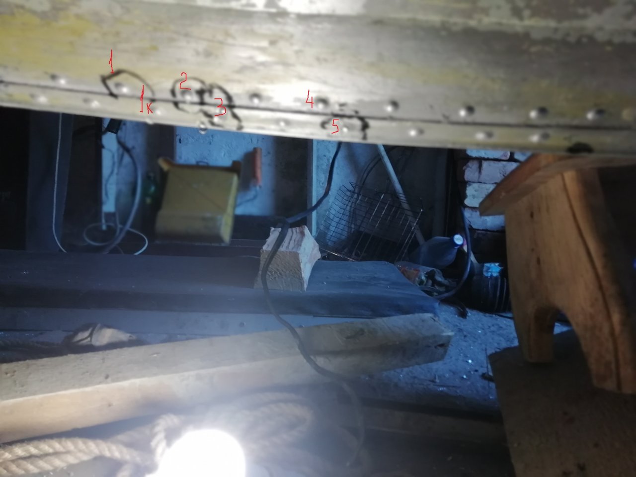

Всем здрассте!!! и опять сериал))
Пару дней стоял прог с водой
Сегодня вот такую бяку наблюдаю, хотя воды вроде как не убавилось :?
Посмотреть вложение 151838Посмотреть вложение 151837
Кто нить ,ткните пальцем куда еще заклепки клепать????Или тупо обжать те что есть?
Текущие заклепки твои или старые ? В киль добавь заклепок.

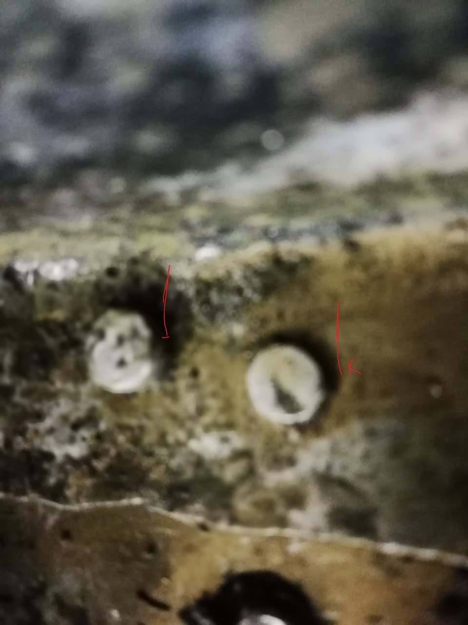

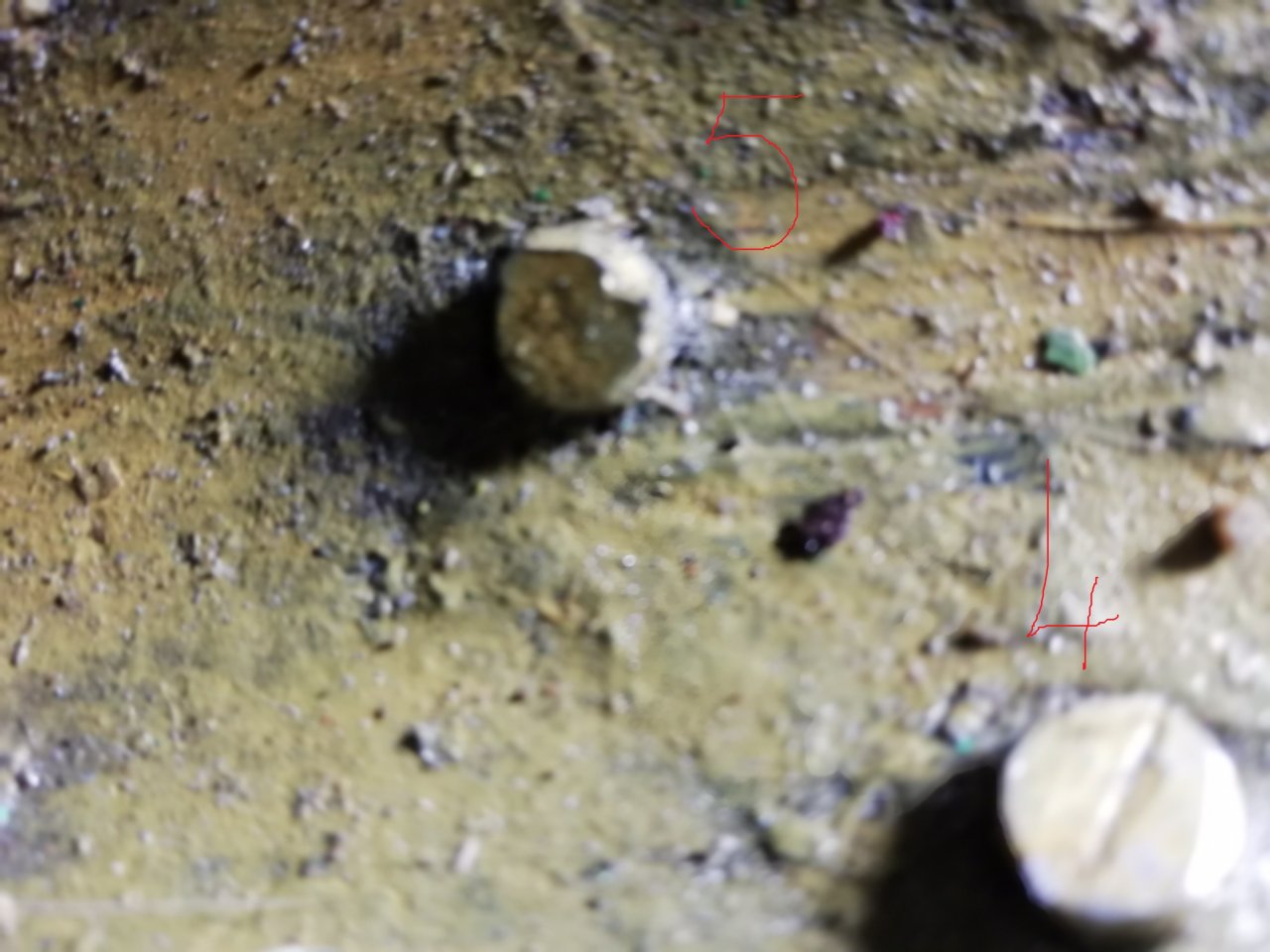

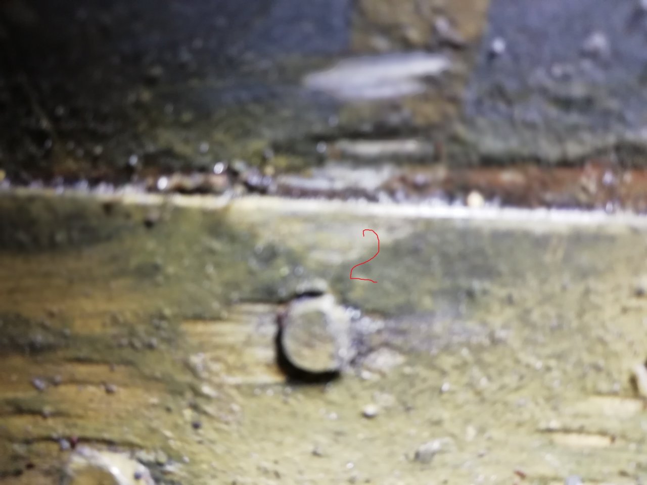

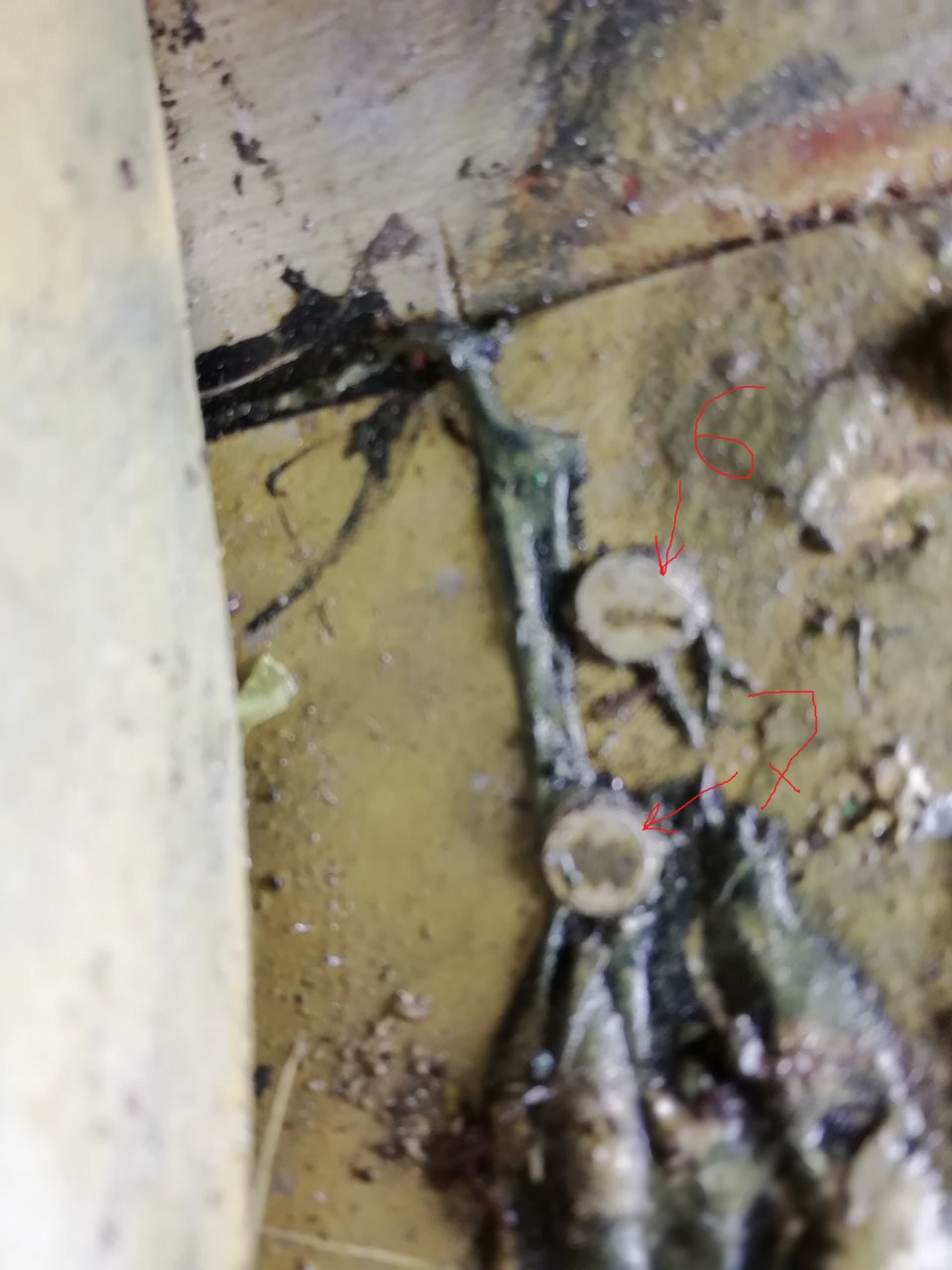

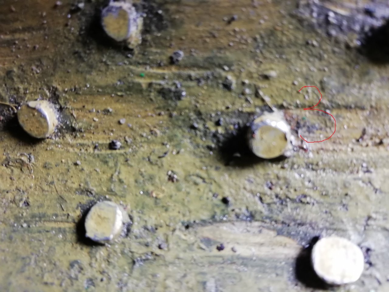

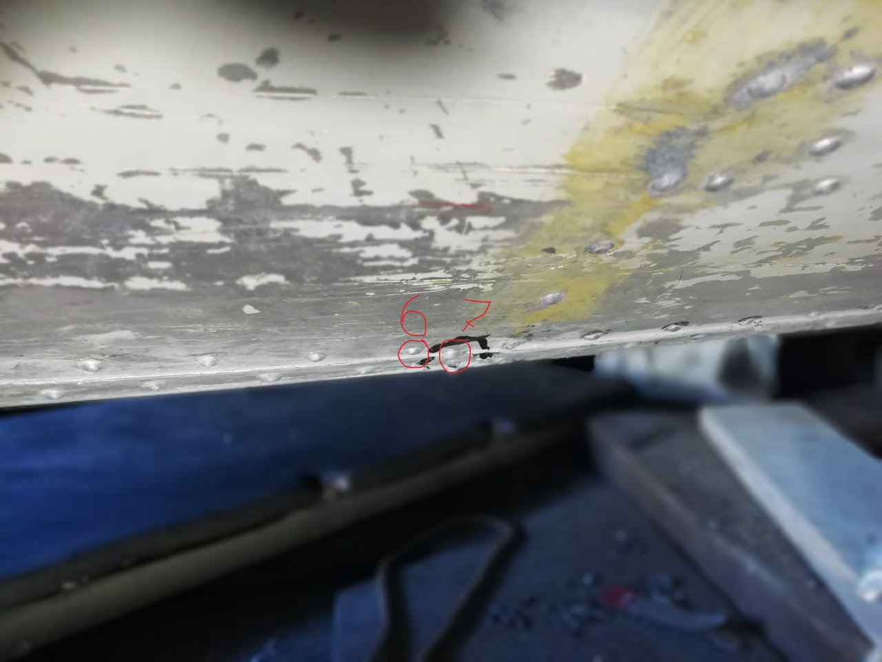

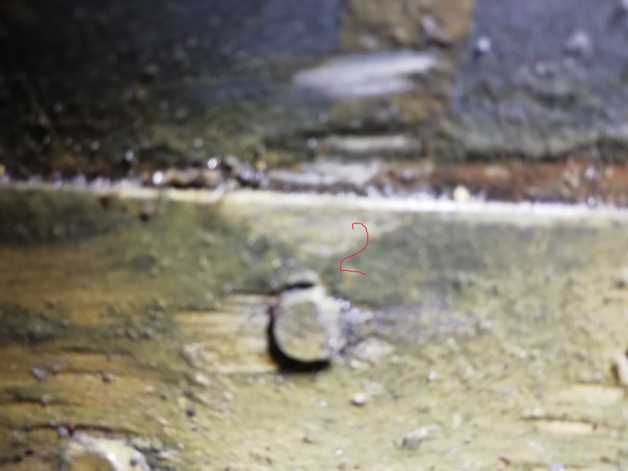

Фото замыкающих головок текущих заклепок крупным планом , каждую с номером , карандашом рядом напиши .
Попробую )) Если я правильно понял, конечно, что от меня требуют:
151988151989
Вот, сгонял в гараж,извините за качество:
151990151995151992151993151994
9 693
6 470
На мой взгляд не сформированы замыкающие головки. Вижу заклепки, по которым удар шел с наклоном, а скорее поддержка была с наклоном относительно стержня заклепки и они явно недоклепаны. Говорил тебе, что клепальщик и зубило разные вещи.
Теперь ответь, из какого сплава заклепки?

Д-18

Надеюсь площадку, которую в заклепку упирал выровнял (молоток с изгибом идет) ? У меня просто три разных поддержки с ныне закрытого МИГ-овского производства (точные параллелепипеды), и еще пару фигурных я делал из квадратного прутка (лома) со стороной 3 см. Все разные по весу и по форме. Слишком большой вес далеко не всегда гуд, и самая ходовая у меня маленькая. Вес не скажу, но до 600 г. ей далеко.
Часто во время забивания заклепки поддержку приходится чуток двигать, наклонять, формируя головку. Это не объяснишь, нужно почувствовать.
Подождем, что Олег скажет, но я трагедии не вижу.

Да, отрезал болгаркой чтоб ровная площадка была.)) :oops:

Борис все правильно описал, полностью с ним солидарен , заклепки надо добить, называется подтянуть, замыкающие головки позволяют . Поддержку действительно прямее держать нужно , это потом с ОПЫТОМ небольшим наклоном заклепку в нужном тебе направлении плющить будеш при разбитых отверстиях. После подтяжки провериш , если опять потекут, придется менять , высверлиш заклепку , желательно потом увеличить отверстие и заклепку на 1 мм , заклепку желательно более мягкую из АМГ, отверстие просушить феном , прошприцевать герметиком , обрезав конус носика до плотного прилегания только в одном листе , с другой стороны придержать пальцем и продавить в щель , клепать лучше по сырому , но на поддержке и выступающей ножке заклепки герметика быть не должно , иначе как по маслу соскальзнет и заклепка загнется , поддержку строже держать нужно. Вроде все .

Ура!!! победил все подтекания подтянув заклепки.Пару штук пришлось поменять.Осталось покрасить и можно на воду)))Огромное ,еще раз, СПАСИБО!!!!За помощ ВСЕМ Кто остался не равнодушным и толкал меня в правильном направлении.Ну и самому форуму естественно.Этот сериал завершается.
