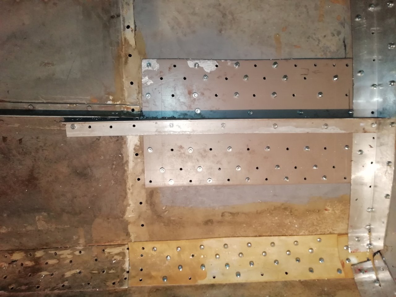

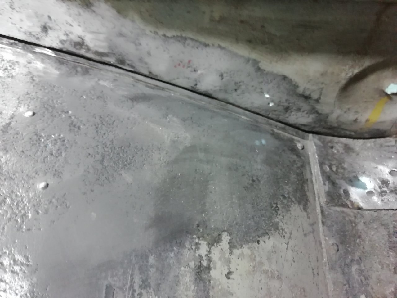

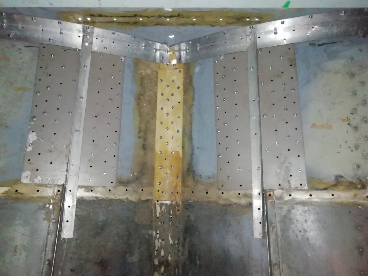

Вот, господа эксперты, что успел за сегодня.
150258150259
Вопрос - хватит дырок под заклепки?
Завтра собираюсь все очистить от старой краски,обезжирить,покрыть кислотным грунтом,высушить,покрыть акриловым грунтом,высушить,нанести герметик и поставить все на винты.

:shock:Нифига себе!!!! Ты не перестарался? Что то я пропустил.Что там под латкой?

Так ты что в накладку латку ложишь!?
Кислотник и на него герметик. Акрил здесь пойдет во вред. А вот потом, Как склепаешь, кислотник, акрил и краска.

Там у него днище по всей шпации изъедено.
Правильно говоришь что это "полумера".От протечки защитит,но жизнь лодке не продлит.Я бы вырезал повреждённый участок , поставил сдвоенную латку и забыл на всегда.
Если совсем по уму, Там бы транцевый лист поменять и весь кусок днища последней шпации. Ну и усиление.
В сам стрингер отверстий добавь .

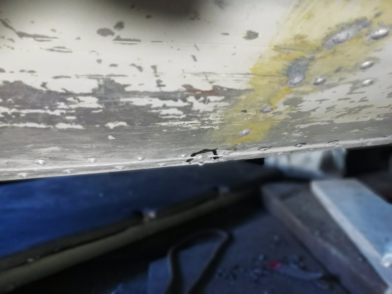

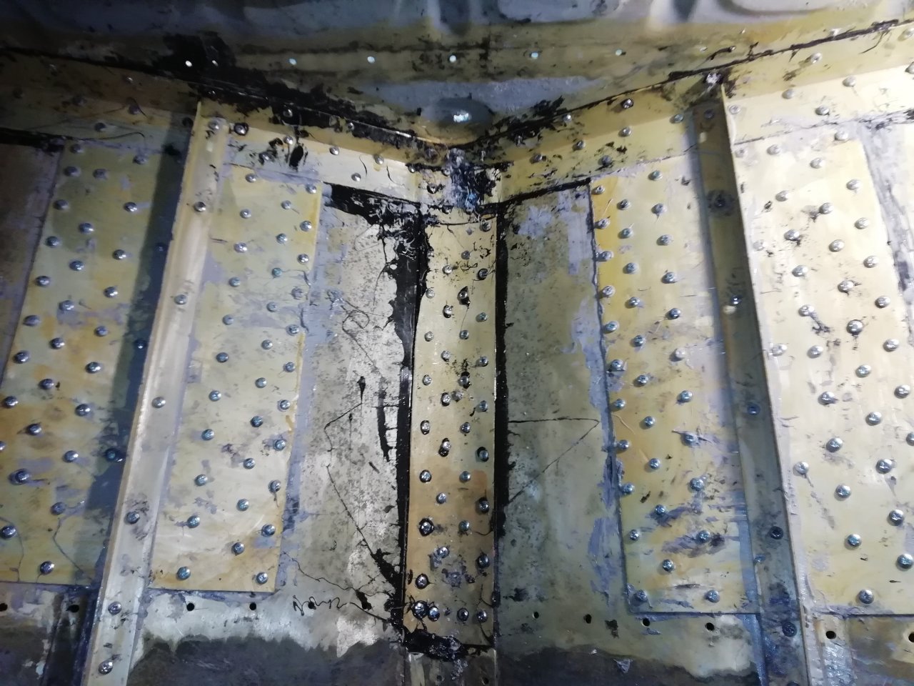

Доброго всем времени суток!!!
Продолжим сериал...)))Вот что получилось.Коряво конечно ,но думаю зато крепко :oops:
Сначала на болтиках:
151035
Теперь на клепках))
151036
Понимаю Ваше фи... Не судите строго--первый опыт как то так.

Москва не сразу строилась! Главное что самому нравится!

Все нормально. Пока занимайся с другими элементами. Пусть герметик сохнет (это важно). Между металлом он сохнет совсем не быстро. Потом воды в лодку на сутки и смотреть на протечки. Часть заклепок потечет не сразу. Если не течет - считай, что с эти узлом закончил. Течет - устраняем причину, потом еще одна проверка и остается отгруновать и окрасить.

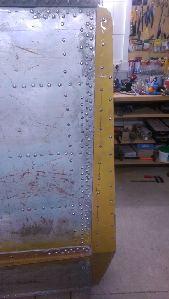

Если тебя смущает количество заклепок - не горюй, хотя можно было и поменьше. То, что на фото - доклепано после второй проверки водой. Третья показала отсутствие течей. Вот фото.

Принято ! Можно стрингера со шпангоутом кницами соединить для прочности.

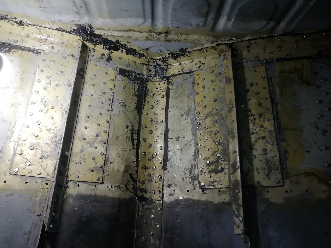

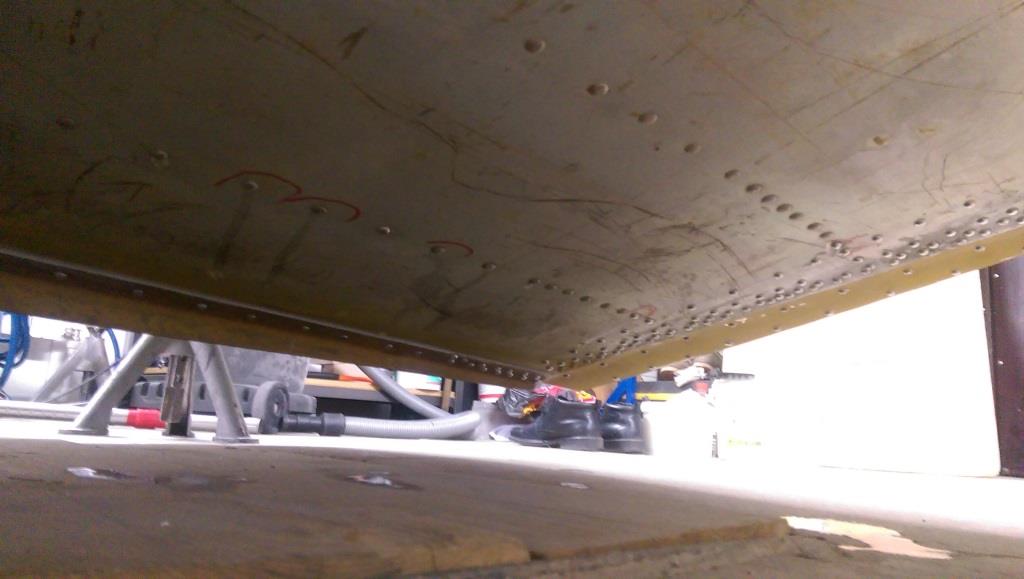

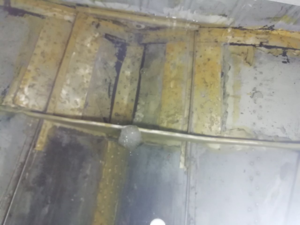

Всем здрассте!!! и опять сериал))
Пару дней стоял прог с водой
151836
Сегодня вот такую бяку наблюдаю, хотя воды вроде как не убавилось :?
151838151837
Кто нить ,ткните пальцем куда еще заклепки клепать????Или тупо обжать те что есть?

Все нормально! Плачущие протянуть или поменять. Я шел по второму пути. Несколько отверстий пришлось рассверлить и 4-ку заменить на 5-ку. Но это по месту.
Когда сольешь воду, протри все тряпками - будет чистенько и приятно будет работать дальше.
Что за пена на первом фото, или мне кажется?

Эло кусок льда :yes::jokingly:
