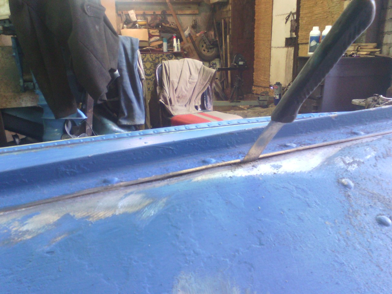

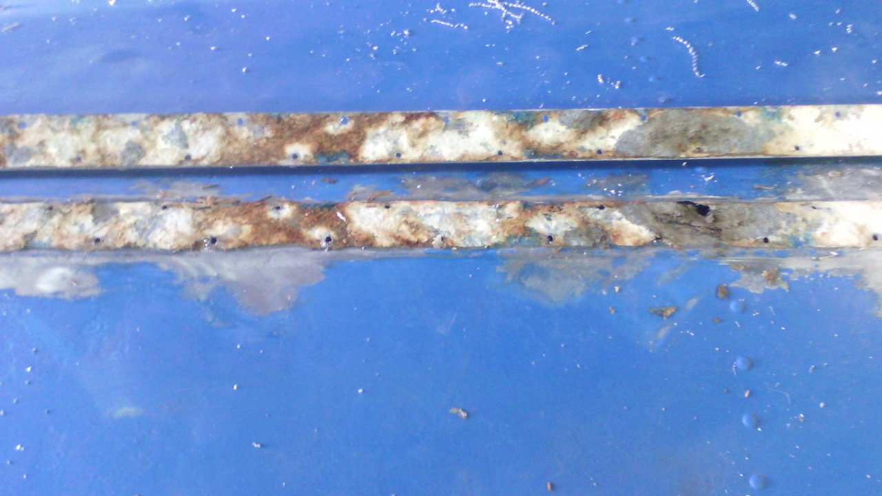

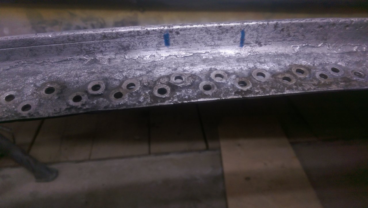

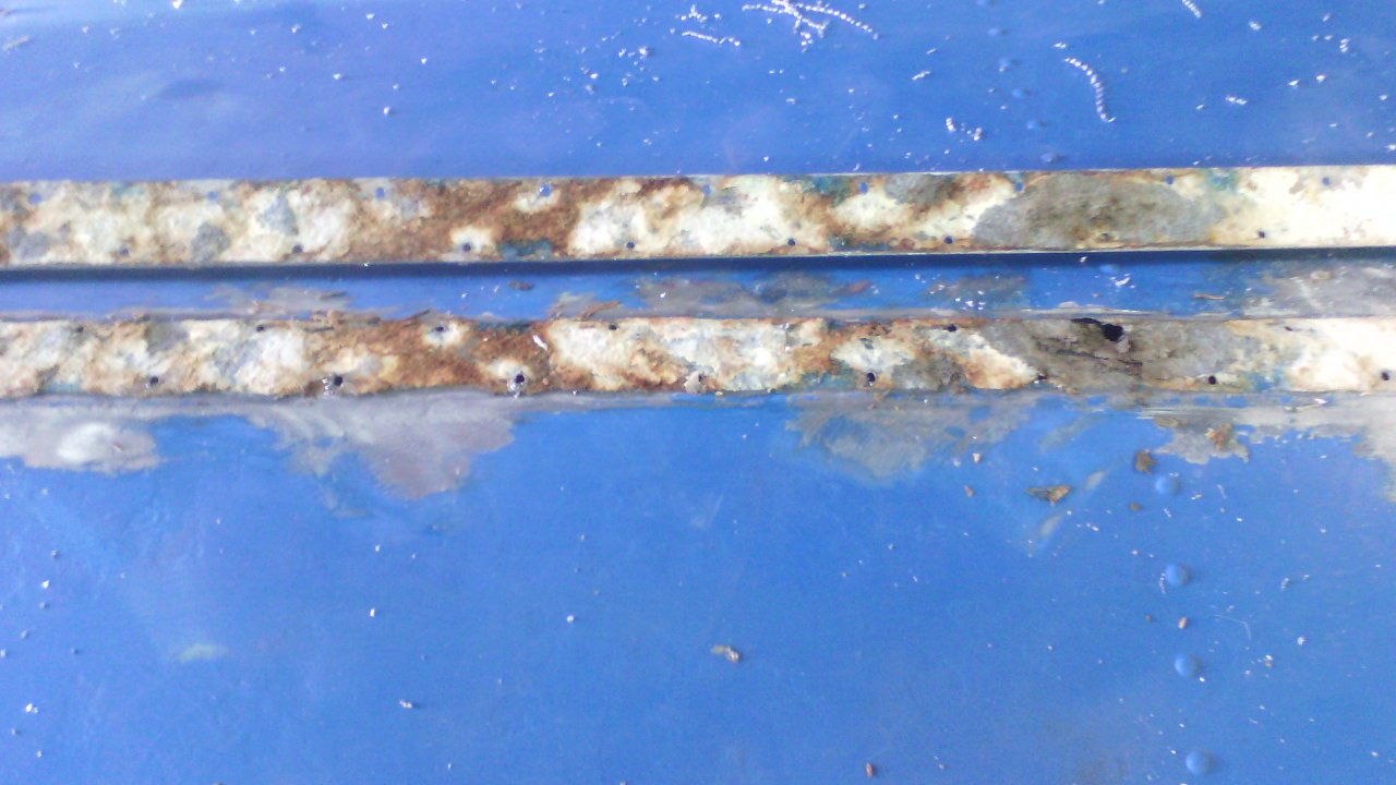

А у меня нет уверенности, что она остановится и возможно очень скоро образуется течь. Небольшая деформация, удар и вуаля. Возможно сгущаю краски, но это почти дуршлаг.
Очень сгущаешь.
26 920
2 048

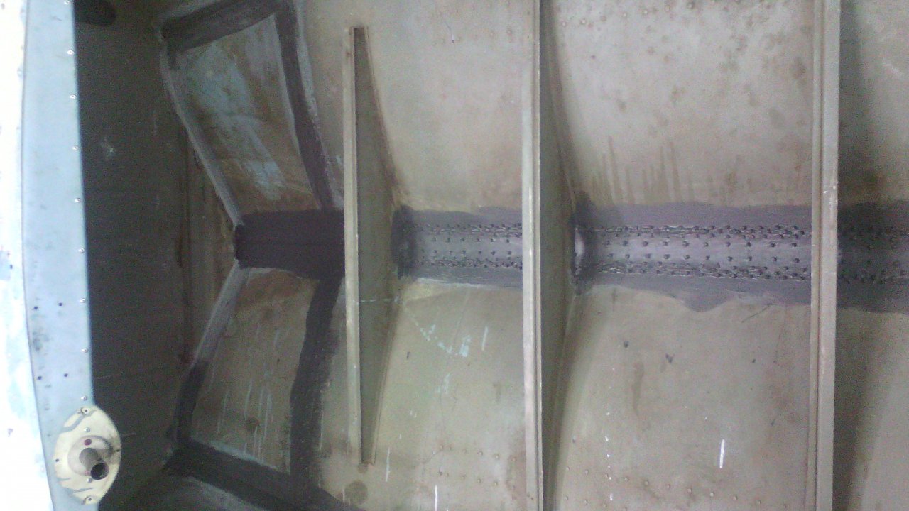

Что-то какой-то капец... Я думал у меня страшно, а бывает оказывается гораздо хуже. У меня тоже переборка форпика в районе стыка с днищем и бортом пошла, да еще и уголок сгнил и борт пошел пятном с пятак. В итоге высверлил клепки, вынул уголок, протравил чутка цинкарем, борт расковырял и заровнял отверстие надфилем. Все кислотником загрунтовал, покрасил и поставил заплатку на полиуретановый герметик, заклепав все это. Вся эта беда произошла только от того что минус силовой проводки на магнитолу и фонарики бывший хозяин пустил по корпусу, и шпилька со всеми массами была прикручена к переборке как раз с этой стороны лодки. В багажнике же все нормально было. Мусора только почти ведро выгреб в районе киля, ну и прокрасил. Борта там даже не крашены изнутри, а так, чутка брызги кислотника присутствовали.
То же был один прожик в таком состоянии. Вылечил цинкарем, кор щеткой и правильной покраской.

Цинкарь состоит из ортофосфорной кислоты и цинка. Но цинк, считается, хорош для соленой воды, для пресной лучше магний.
Но и грунты по алюминию с цинком все, их желтизна это и есть цинк.
Так то, сначала механически надо бы все счистить и определиться что делать.
А причина коррозии у тебя, скорее всего, что соль рассыпали в бомболюке.

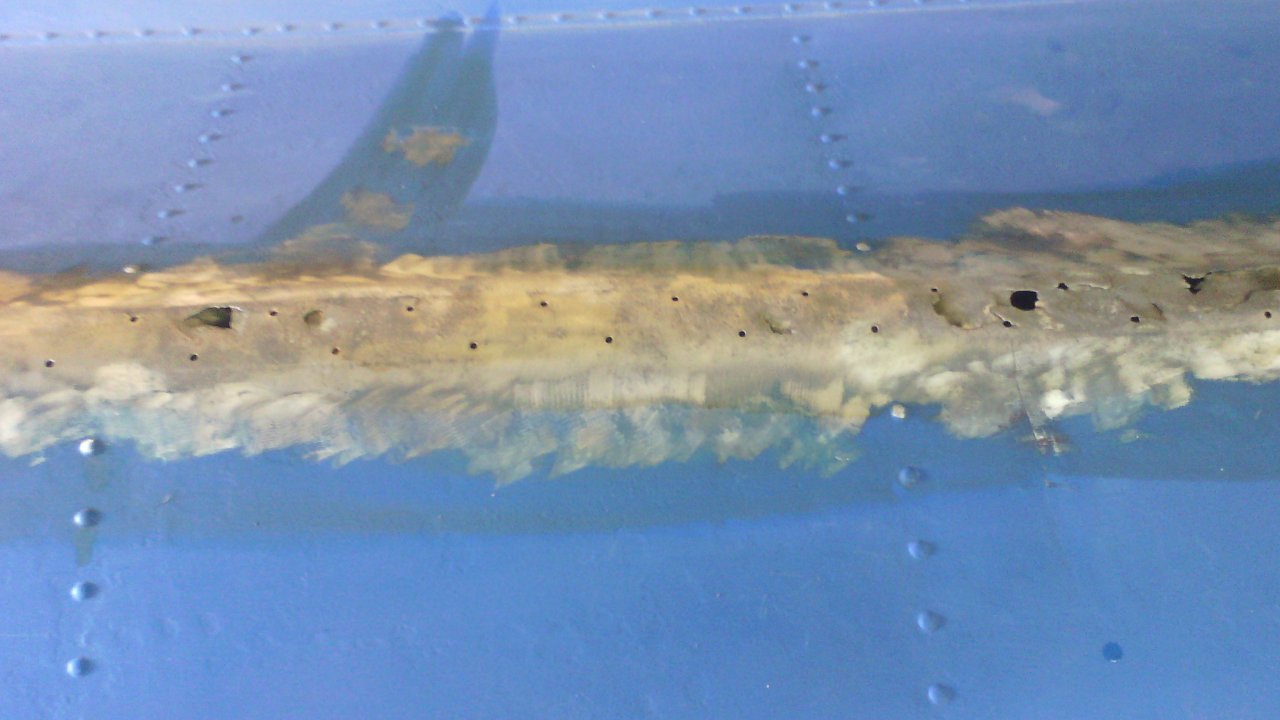

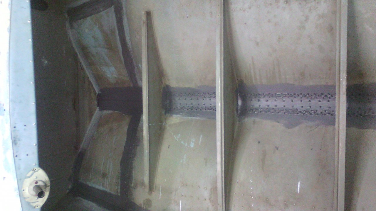

Хреновая история, конечно, но чтоб ты не сильно расстраивался, у меня было хуже. У меня П4 лежал касаясь земли и сгнил под килем. Притом, снаружи не было заметно вообще! Пару дней и так я был в акуе, а еще "доброхоты" мне говорили : Гыыыы!!!! Корпус в металолом!!!!!
Однако, с доброхотами я общение прекратил, а лодочку сделал, притом вытяжными заклепками так как делал в одного и держать было некому, этот год проездил под 60 силами (2 В30), ничего нигде не отвалилось, корпус не течет нигде вообще, в лодке совершенно сухо.
Ты изнутри почистил, переверни ее, острым зубильцем посбивай головки клепок, сверлом 3,5 мм высверли клепки, изнутри почисть между листами в стыке, потыкай шильцем, если дыры все же есть, после грунтования проложи амг 1,2 полоску, снаружи проклепай клепками 5,0, или вытяжными глухими 4,8, но вытяжными надо будет в два раза чаще.
Все на герметик Новол, он и без клепок держит не оторвать:) .
Еще раз загрунтуешь и покрасишь. Прямо кистью.
Важен результат. Удачи тебе, глаза боятся - руки делают.
Посмотри и не грусти! ;)

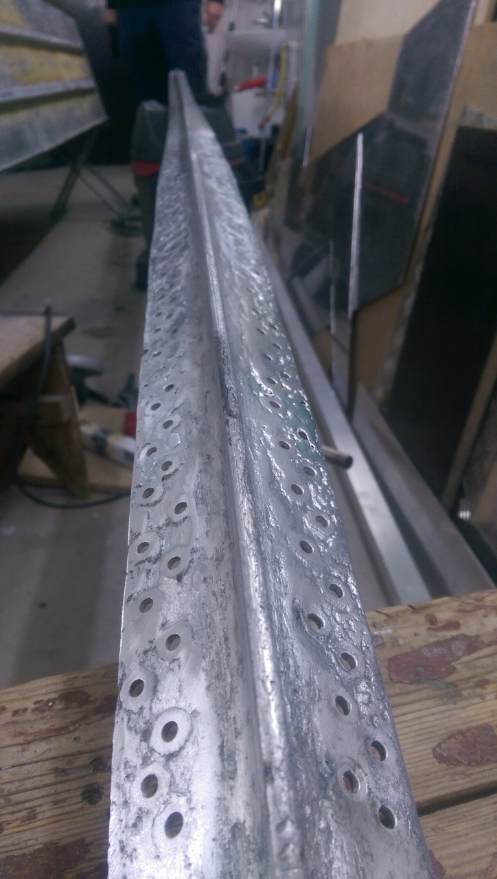

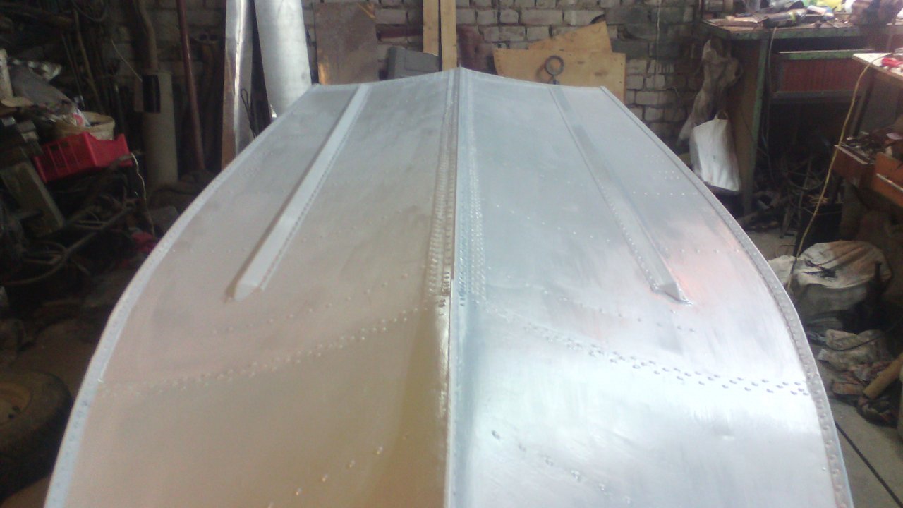

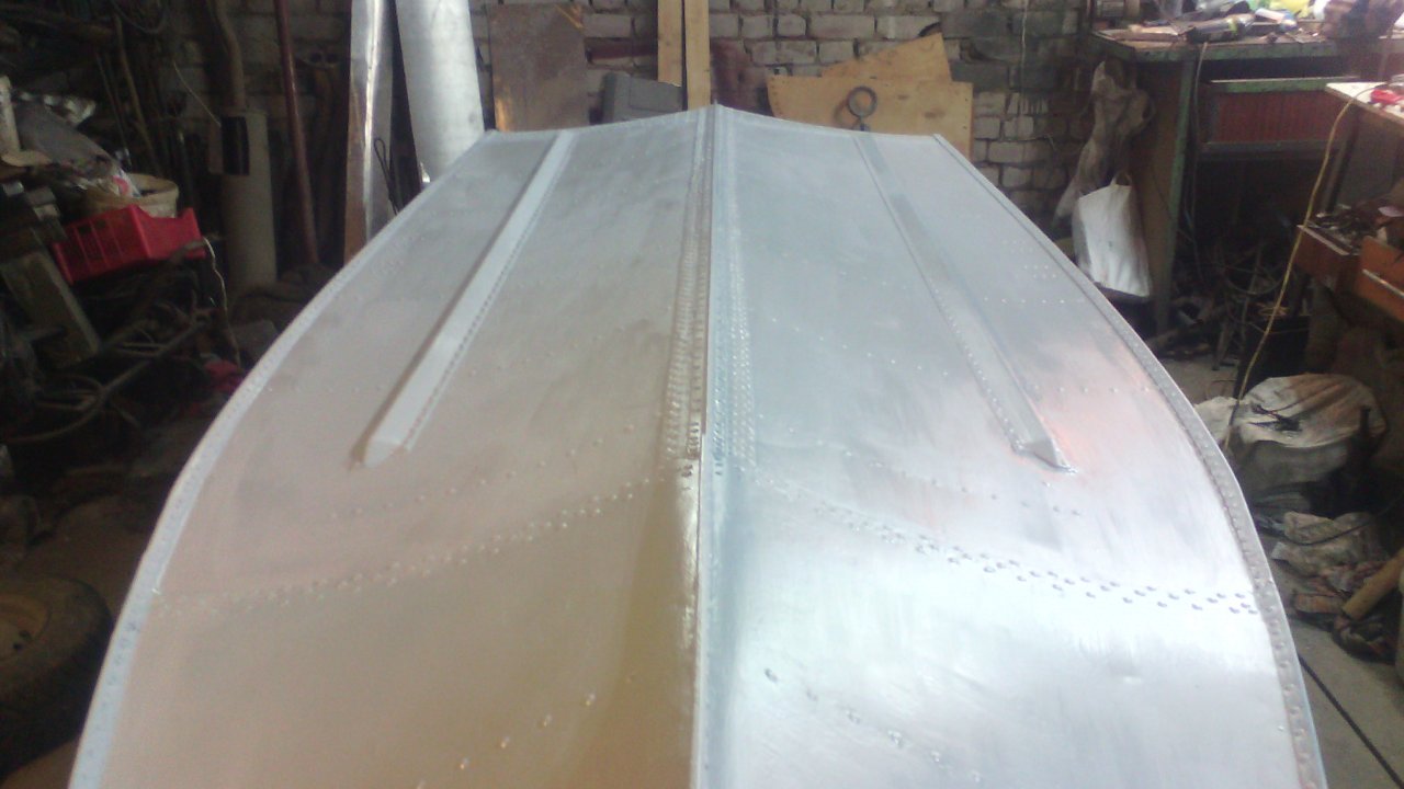

Я часть заклепок полнотелых купил, а штуки 3 или 4 сам вытачивал из прутка дюрали от штанги толкателя ЗМЗ-402. Без помощника хрен расклепаешь, да еще и точеные заклепки через минут 40 после отпуска уже твердели. Как раз запасная заклепка пригодилась т.к. на последней дюраль твердость набрала, и вместо расклепа начала трещать. Вытяжные разные по качеству бывают. Иногда как пластилин ,а иногда и действительно такие прочные что при их вытягивании дешевые китайские клепальники сгибаются или разваливаются.

В дюрали для предотвращения коррозии надо перекрывать доступ не воздуху, а воде в первую очередь. Поэтому проливка кислотным грунтом и последующая проливка полиуретановым герметиком надолго консервирует проблему. Главное чтобы через клепки не сочилась вода.

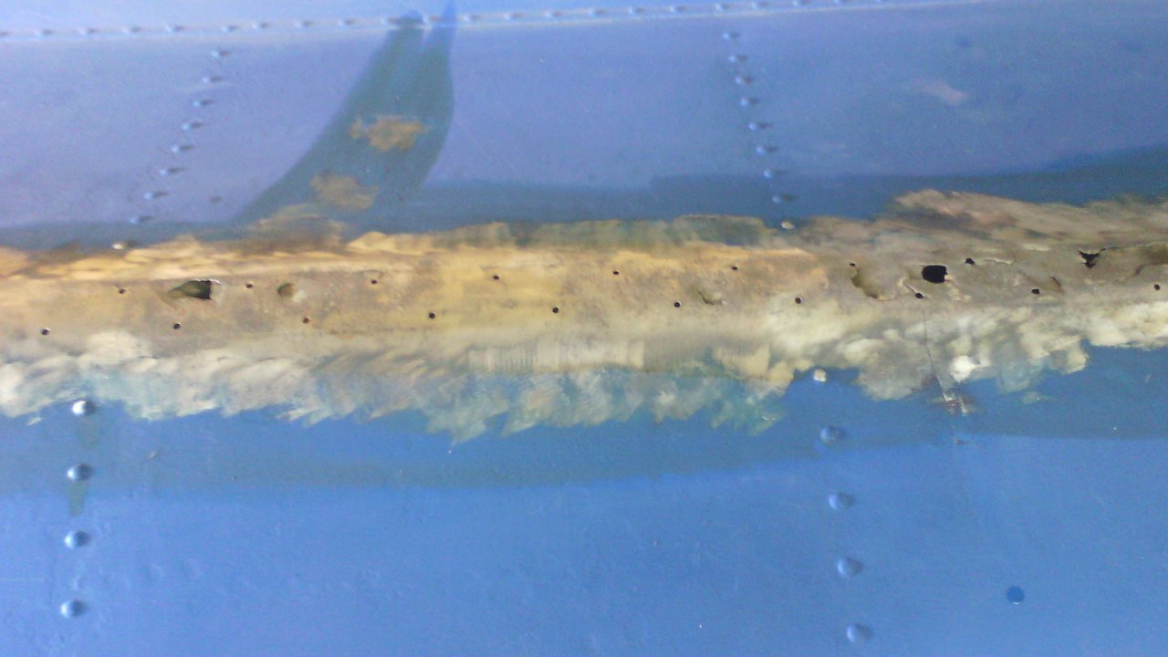

Кстати...

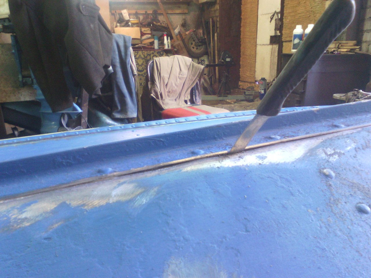

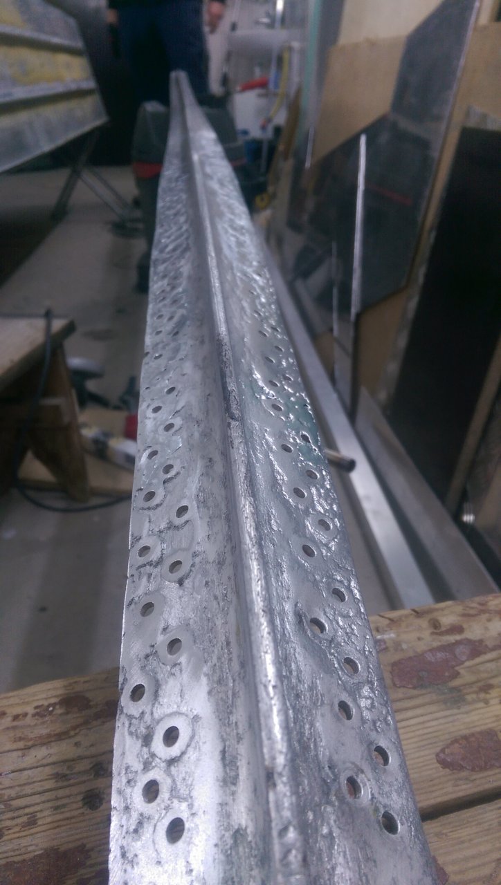

а вот с килем из АМГ были очень серьезные проблемы именно из-за коррозии.
Не слышал чтоб дюралевым лодкам киль из АМГ делали. Советские дюральки и кили имели из дюрали или нержавейки. Амг как раз тем и отличается от дюрали что даже не крашенная в морской воде не особо корродирует если сталью или свинцом не обвешать . Так что ваш киль был дюралевым как у остальных Прогрессов.

Это дюраль. Видно как подгнила и как плакировка отслаивается лоскутами. АМГ не плакируют обычно, да и не ест ее так как тут на картинке. Равномерно темно серым выглядит окисел на АМГ и поверхность всегда равномерно матовая. Хотя, тут вижимо корщеткой уже прошлись. В описании на Днепр только про транец и поперечный набор написано что из АМГ. Про киль как-то никакой конкретики. Скорее всего как и везде киль из дюралевого профиля сделан. Не давил же его сам завод, а покупал готовый как и остальные заводы, и у себя только лишь нарезал, гнул и сверлил. При совке было четкое разделение труда.
9 744
6 511
Киль и привальники мягкие, легко сверлятся, поэтому делаю вывод, что АМГ. К тому же на них припой кастолин ложился. К дюрали он не липнет. Сопоставимые элементы из дюраля значительно тяжелее.
Коррозия пошла только там, Где предыдущий хозяин "ремонтировал" эпоксидкой. Видимо намудрил с отвердителем.
