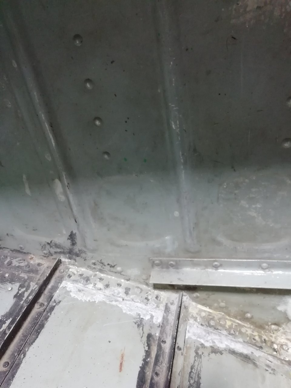

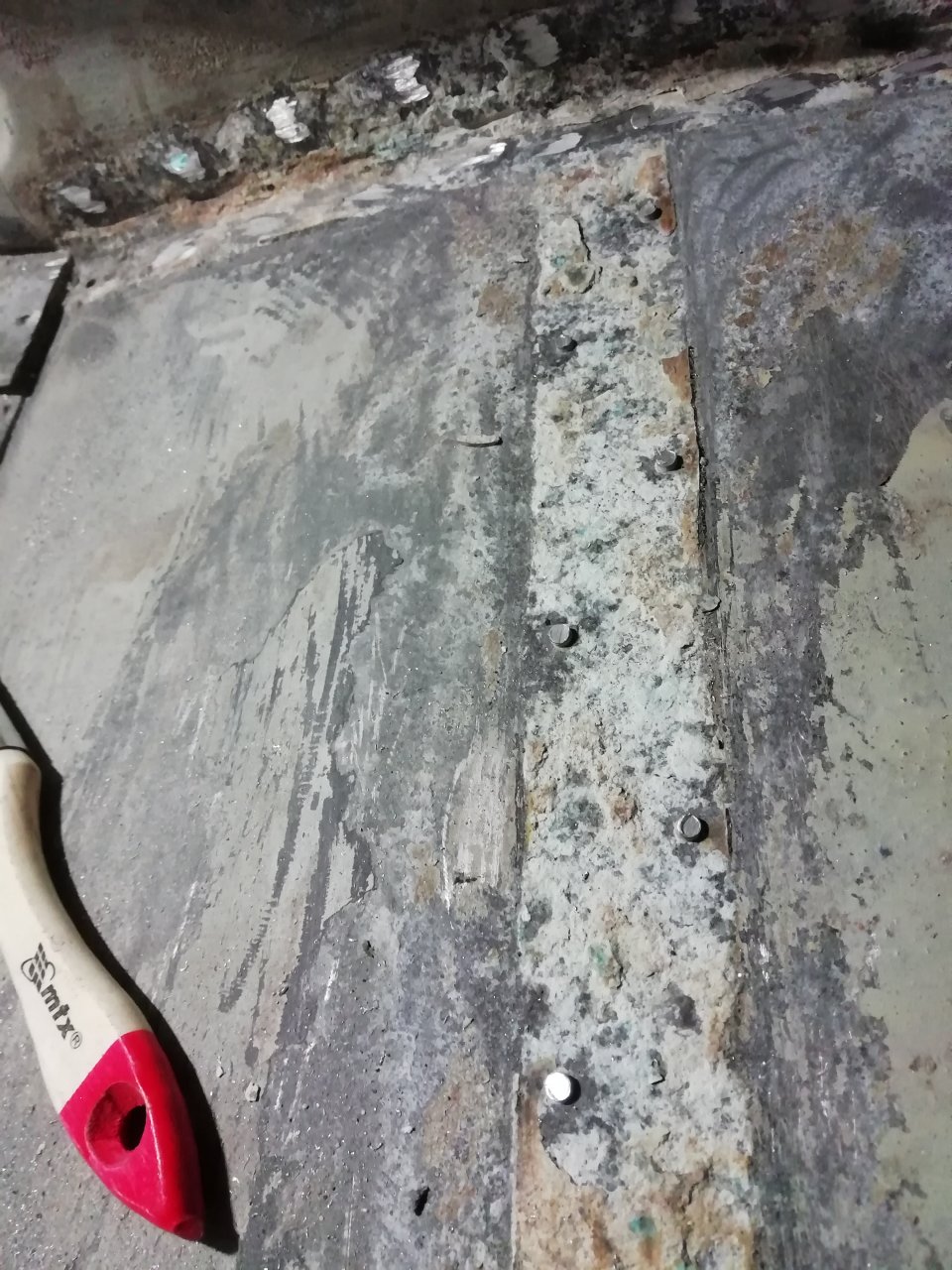

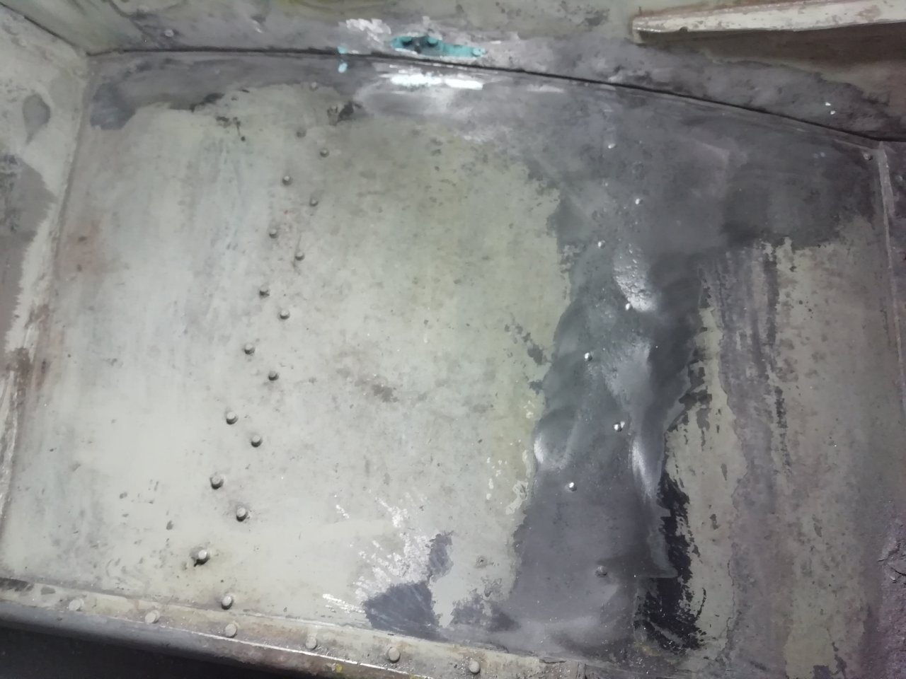

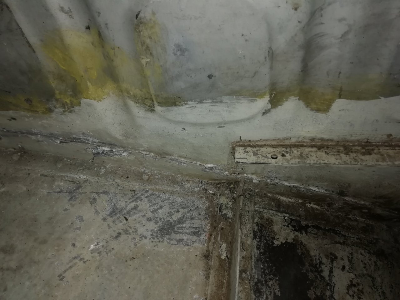

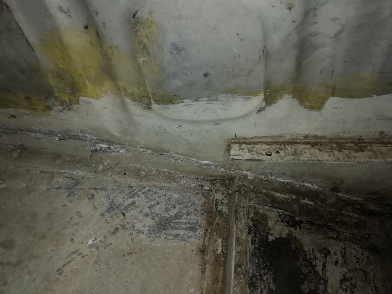

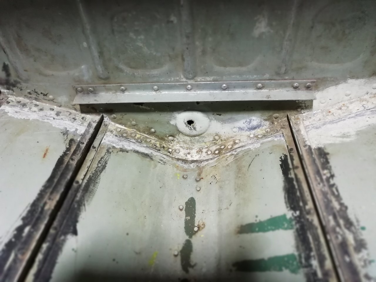

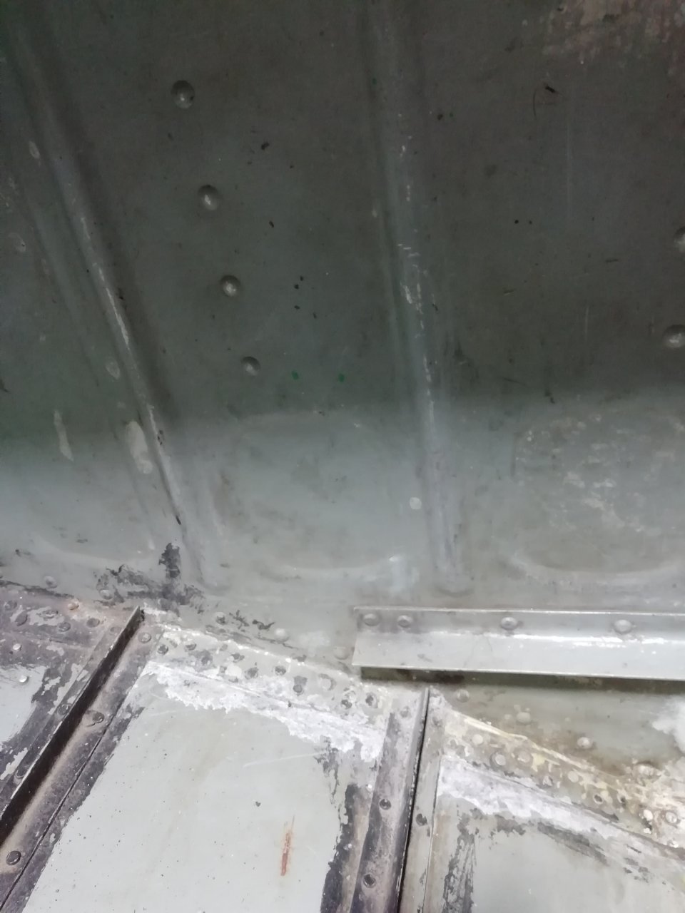

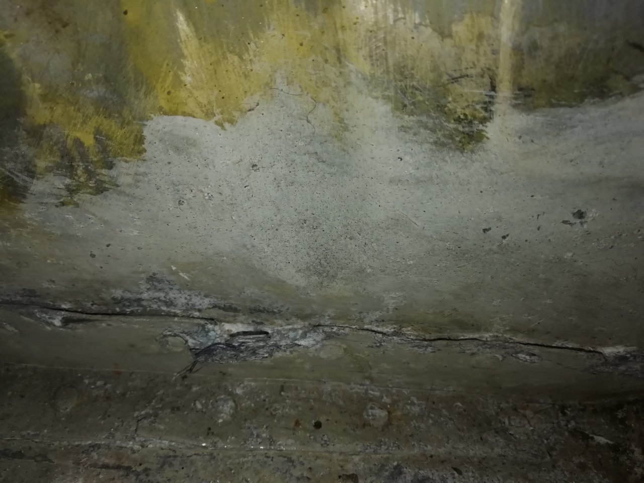

Ну што дорогие друзья, продолжу плакать.Все что успел за вчера--почистить в бомболюке.(весь день буквой Z)Представляю на Ваш суд вот такую картину
149398149399149400
Неужели днище резать?

Отмечу ,что такая картина только в этом районе лодки.В остальном все чисто.
9 783
6 596
Я максималист и ужасный перестраховщик. Я бы резал, но взвесь свои возможности и нужна ли тебе эта морока.
А кислотник не остановит эту коррозию?Может залить кислотником ,закрасить и швы герметиком промазать?
Да и действительно глобальных возможностей нет к сожалению((
28 259
2 880
Кислотный грунт не останавливает коррозию.
Цинкарь останавливает.
9 783
6 596
Это будет "армянский люкс". Так в свое время называли у нас авторемон, когда дыры завоевали скотчем, шпаклевали, красили и на продажу.
28 259
2 880
имхо
Если не собираешься 50 лет на лодке (тоже звучит абсурдно) этой ходить то к чему усложняТь себе жизнь ?

т.е. если перекрыть доступ воздуха и влаги к пораженным участкам то коррозия не остановится?
9 783
6 596
имхо
А у меня нет уверенности, что она остановится и возможно очень скоро образуется течь. Небольшая деформация, удар и вуаля. Возможно сгущаю краски, но это почти дуршлаг.
