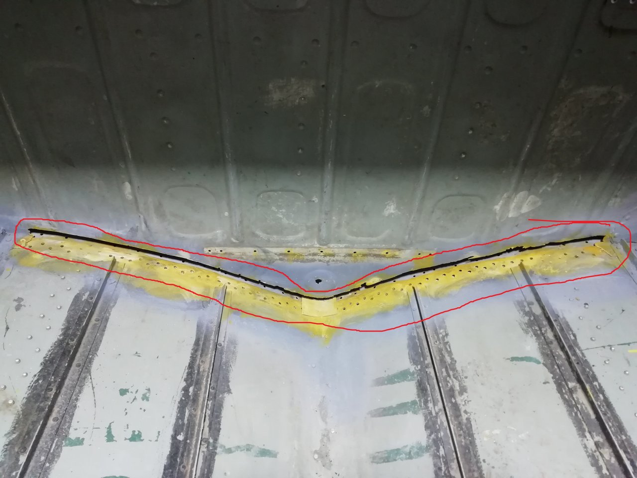

Опять же вопрос по латкам.
Снаружи ставить?внутри?какой толщиной металл?Амг или дюраль?как часто клепать?какой диаметр клепок?
Голова кругом уже,прошу прощения за дремучее невежество в этих вопросах...
Oleg_samara
18.01.2017
2 892
2 474
Смотрю основная коррозия под стрингером , после грунтовки ставь стрингер назад сплошником на герметик с шагом в 3 раза меньше , можеш добавить стрингеров . На твой век послужит . Шпангоут хорошо свяжи с днищем сплошником на герметик , желательно с добавочным уголком, по обе стороны от шпангоута.

Смотрю основная коррозия под стрингером , после грунтовки ставь стрингер назад сплошником на герметик с шагом в 3 раза меньше , можеш добавить стрингеров . На твой век послужит . Шпангоут хорошо свяжи с днищем сплошником на герметик , желательно с добавочным уголком.
Спасибо Олег!! Т.Е. получается не нужно ничего резать? Очень радует)))Стрингеры кончились-сгнили ,но есть куски уголкоа дюралевых советских 20х20х1,5 б/у но целые.Может склепать тавром?Уголок в леруа купил китайский именно для склепки шпангоута и перегородки 40х40х2. АД31Т1 такой марки если не врут.
Анатолий стрингера тавром склепывать нецелесообразно , на гнилой участок под стрингер ложеш полосу и на один ряд отверстий стрингер - уголок , второй стрингер на новое место между заводскими . На шпангоут тавром обязательно .
Так про полосу понятно-кладу полосу(дюраль или алюминий?толщина?)Сверху уголок дюраль.Понятно.Второй стрингер куда ставить не понятно((со стороны киля или борта?Дело в том что там один стрингер стоит(по заводскому)
К шпангоуту приклепаю уголок- получится типо тавр.

Толщина накладки достаточно 1 - 1,5 мм , желательно дюраль . Вот на твоей фото 4 стрингера вижу должно быть 6 ,, вот между ними посередине еще 8 штук можно добавить , судя по замыкающим головкам на днище, у тебя редан приклепан, как на Прогрессе 4, по этому там дополнительные стрингера не обязательны.
Ну так то там 6 стрингеров,просто плохо видно)) Подрезано не от борта ,а от крайних стрингеров. По дополнительным стрингерам вопрос- как далеко их тянуть? на всю длину кокпита? Как под шпангоутами проводить? не хотелось бы все шпангоуты расклепывать((((
Да стоят уголки на днище - гидрошайба.

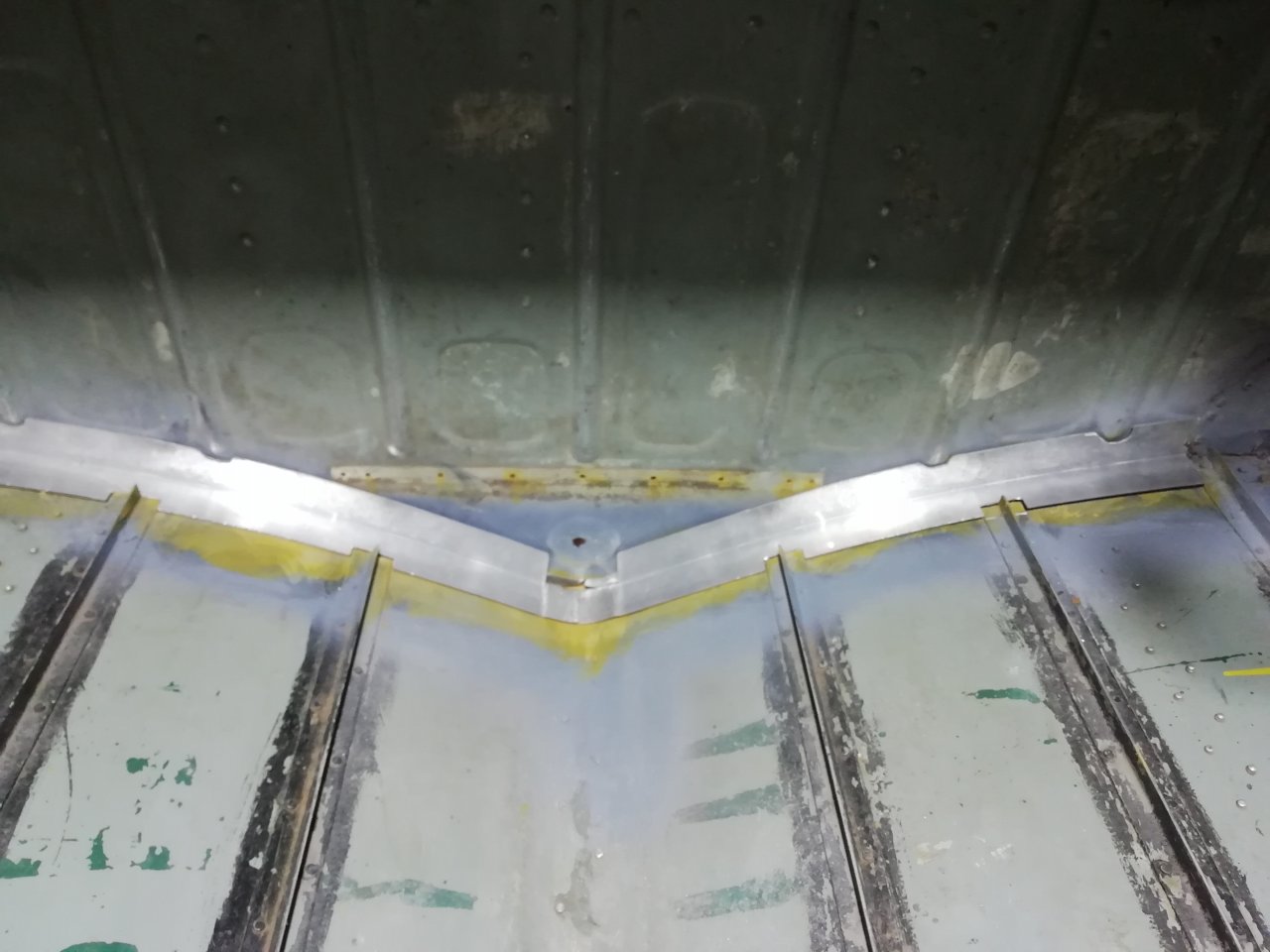

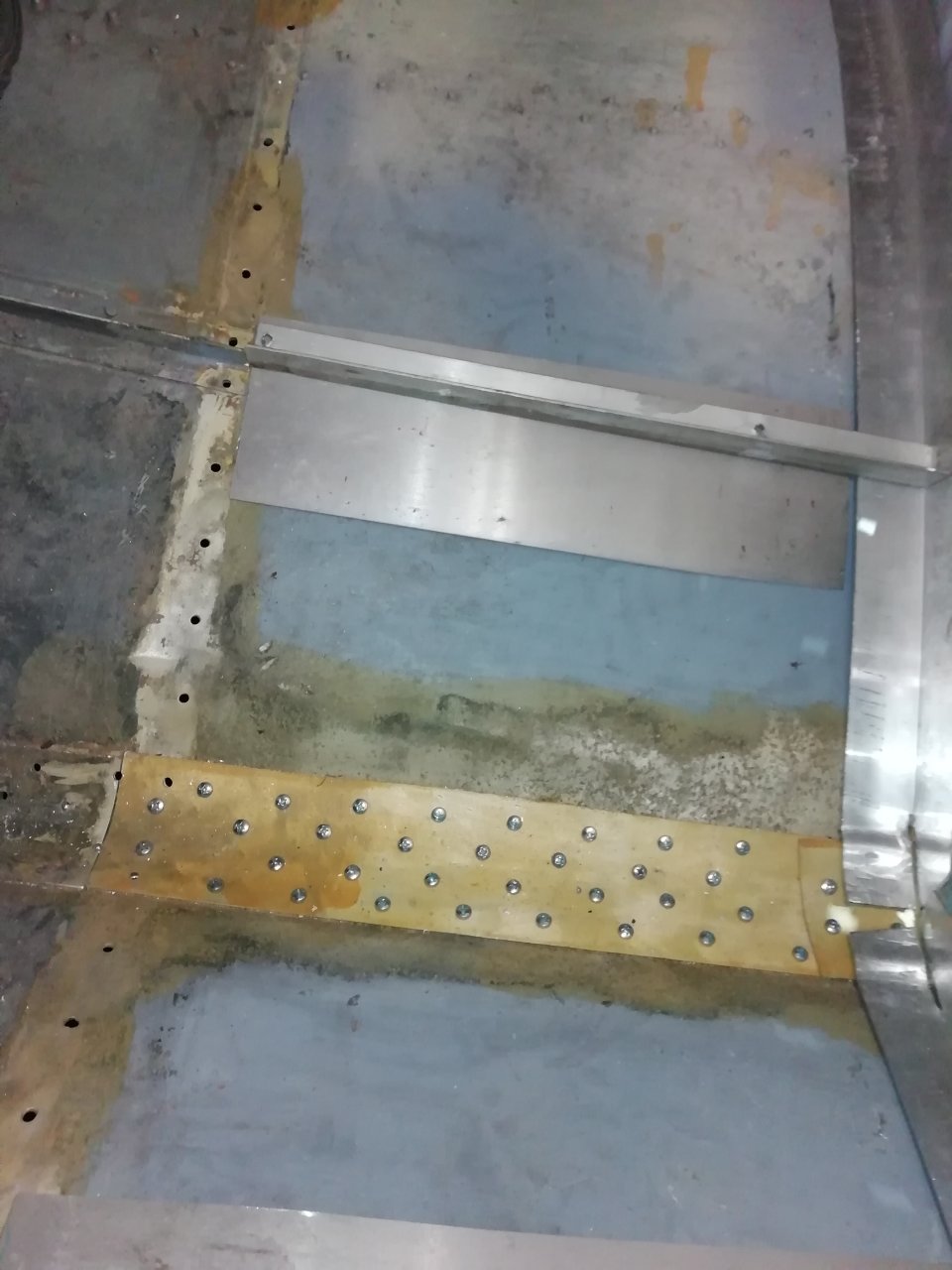

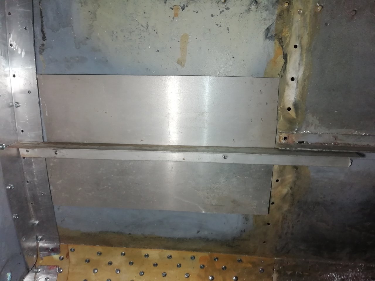

Сегодня немного поработал молотком)))Гибочной приспособы нет, так что в итоге вот что имеем
149933
и со стороны бомболюка
149932
Пластину дюраль 1,5мм положил и сверху уголок 20х20х1 мм. тоже дюраль примерно вот так выходит правильно нет? Поправьте !!!149934
2 113
Имхо, если делать накладку такой ширины, более правильно ставить её симметрично, относительно стрингера, равномернее будут перераспределятся нагрузки в узле днище\накладка\стрингер и с накладками такой или подобной ширины дополнительные стрингера получаются и не особо нужны, дюралька в 1,5 мм будет работать, прям "рессора" получится :D
Само собой, под накладкой грунты и герметик.

Накладкой я старался закрыть выеденный коррозией кусок днища.Может быть нет смысла ставить такую ширину?
Пластину дюраль 1,5мм положил и сверху уголок 20х20х1 мм. тоже дюраль примерно вот так выходит правильно нет? Поправьте !!!Посмотреть вложение 149934
В принципе почти правильно, только сам стрингер не стык в стык , а с перекрытием на 100 мм , на три заклепки с шагом 30-40 мм , теперь бужевую 200 мм накладку по 100 мм в каждую сторону ставь. Дополнительные стрингера ставь на шпацию кусками не дырявя шпангоуты, посмотри внимательно мои темы , там есть фотки , считаю необходимым на всех лодках повысить жесткость и прочность самого днища и всех кого убедил не жалеют об этом.
Володь можно и вашим способом , а можно по конструктиву и как Анатолий , как заглушки отверстий, по правильному заклепочный шов должен проходить в 10 мм от края , что бы не отгибался.
Усиливал как раз по совету Олега днище, а также транец под его руководством. Разница ощутима, корпус натягивается, количество заклепок увеличивается, нагрузка распределяется более равномерно.

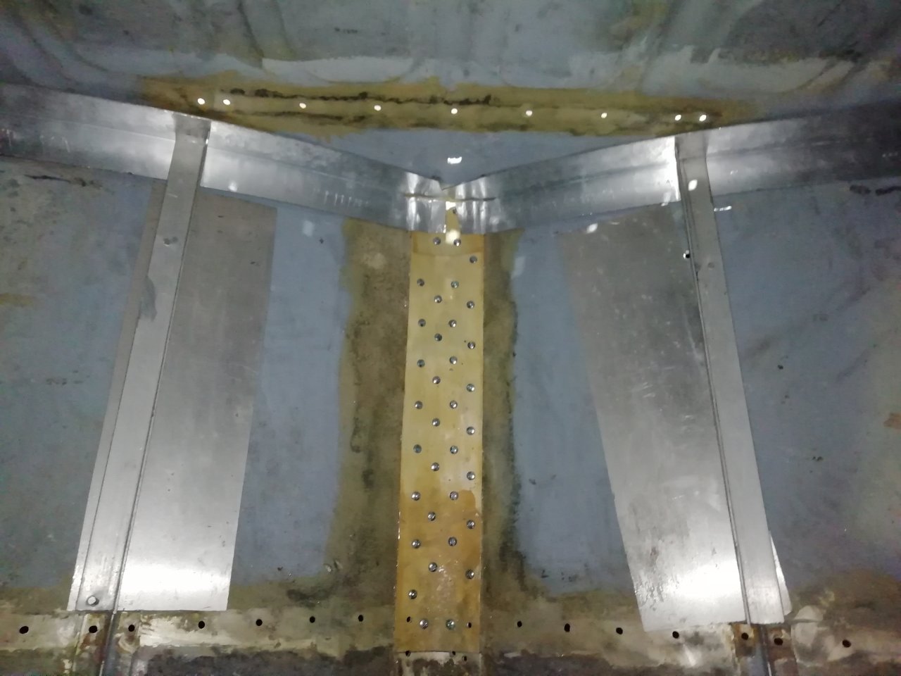

Т.Е Олег! вот так будет правильно?

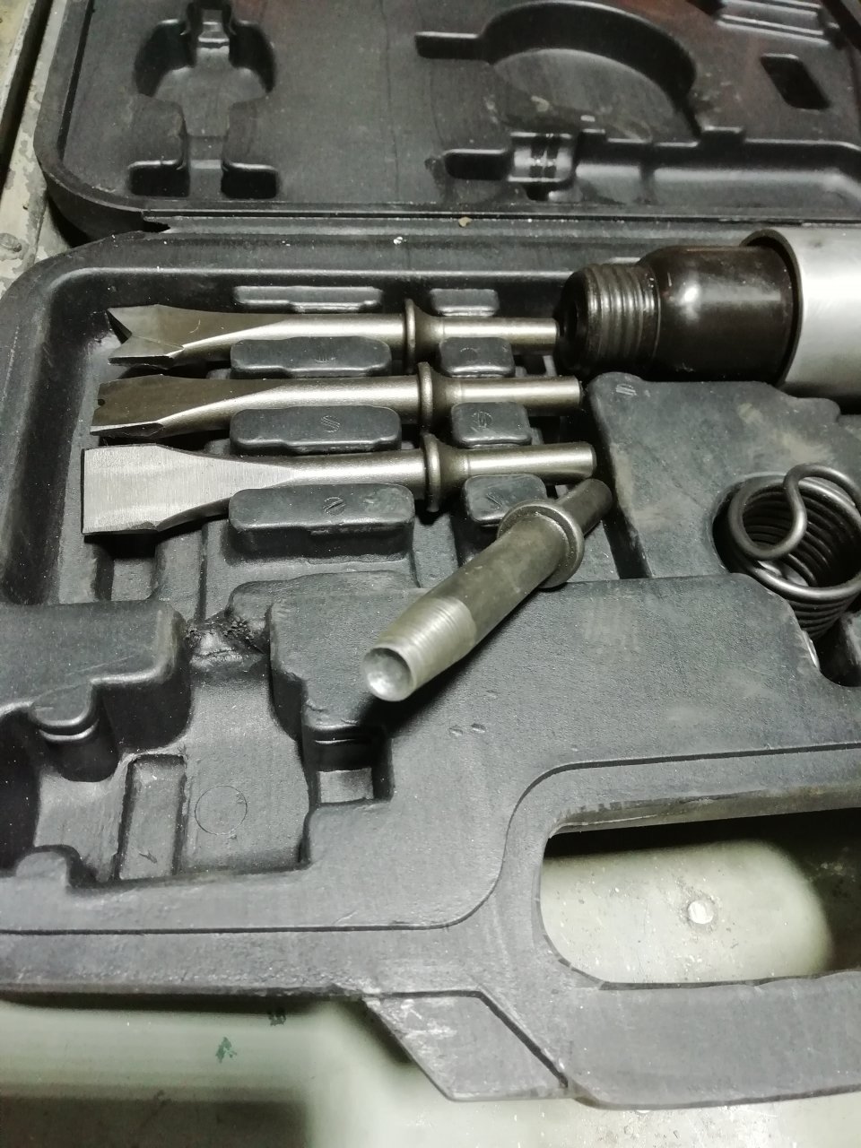

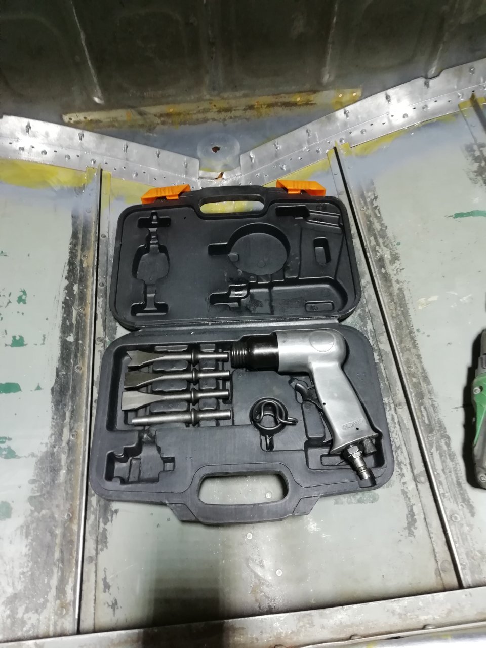

Вот сегодня добыл такую штуку в аренду))
150058 150059
Что скажете эксперты?
9 744
6 511
Посмотреть вложение 150058Посмотреть вложение 150059
Пробуй. Если не ошибаюсь, Это прневмозубило. У него, если память не изменяет, сила и частота удара отличаются от заклепочника. Сила удара регулируется давлением на выходе компрессора.
Посмотреть вложение 150058 Посмотреть вложение 150059
Толь я избалован профессиональным пистолетом , а пневмозубилом сложнее качество выдерживать , он лупит не зависимо от прижатия обжимки (бойка) к головке заклепки , короче на головке забоины от смещения центра , но это с опытом .
Сила удара регулируется на пистолете рядом со шлангом. То что нужно я таким же клепал главное пистолет держать строго по клепке и короткими ударами, приловчился быстро.
