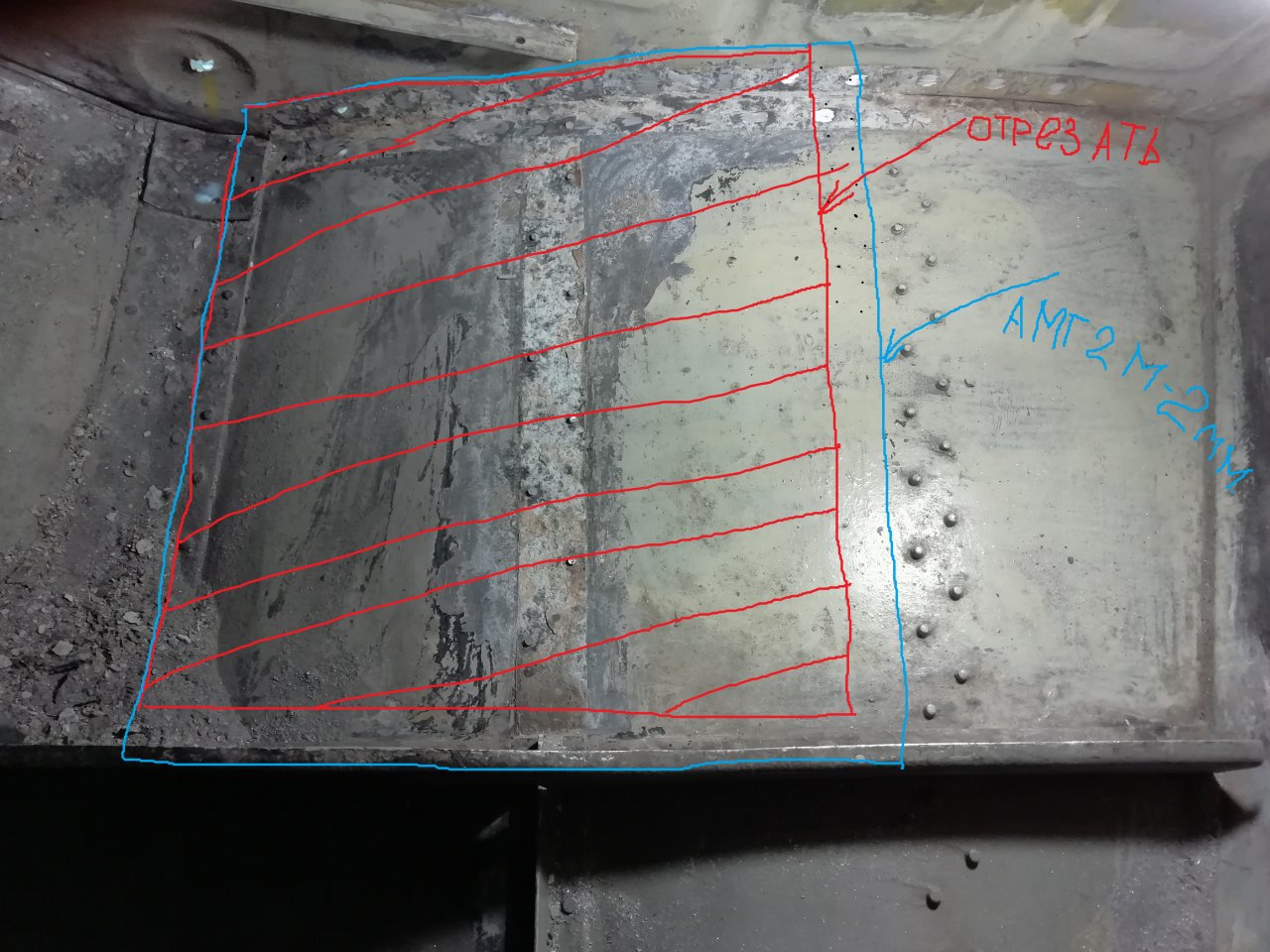

Еще один вопрос!! Даже не знаю как начать-ибо боюсь непомерная сложность. Требуется поддержка ,ну или отговаривайте )))Кароч на фото все видно ,только дюраль не нашел нужной толщины .Есть АМГ2м
149857
9 744
6 511
Только амг-2. Он слишком мягкий.
А в чем причина именно замены днища ?

Анатолий, проявился Олег, и делай, как он посоветует. Он на этом деле собаку съел!
Думаю, я не стал бы резать, а грунтанул бы и на новол поставил бы большие латки. Только новол размазал бы шпателем, а не гнал бы колбаской из носика тюбы.
Что с транцевым листом думаешь делать?

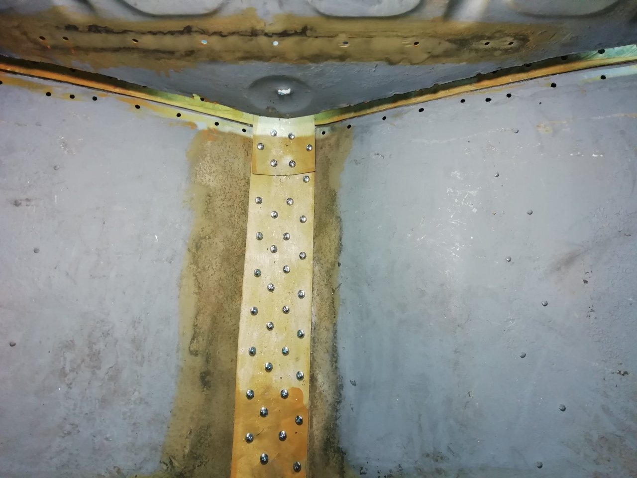

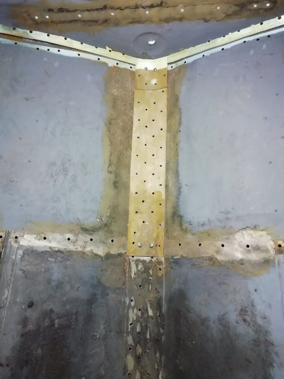

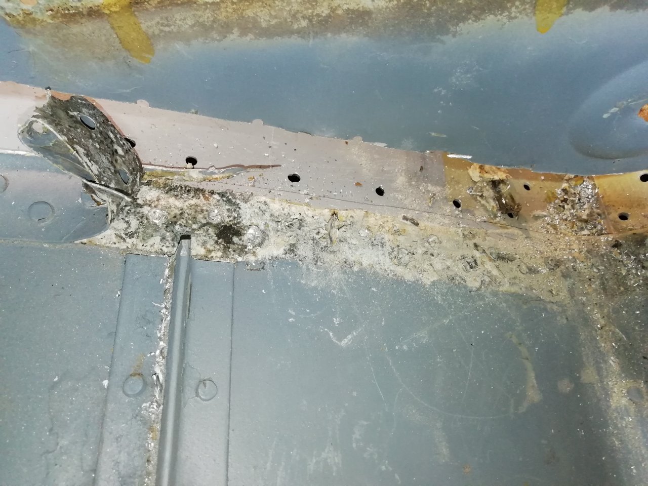

Ну Олег пока только поинтересовался)),я показал )),ждем вердикт...
Борис, это не транцевый лист,а переборка в бомболюк. Я подрезал снизу на 3см от днища,убрал (отсверлил) уголок который крепил этот лист изнутри бомболюка и остатки перегородки (нижние)от днища.Там по фоткам вроде видно все.Если невидно ща прикреплю и акцентирую где отрезал.
