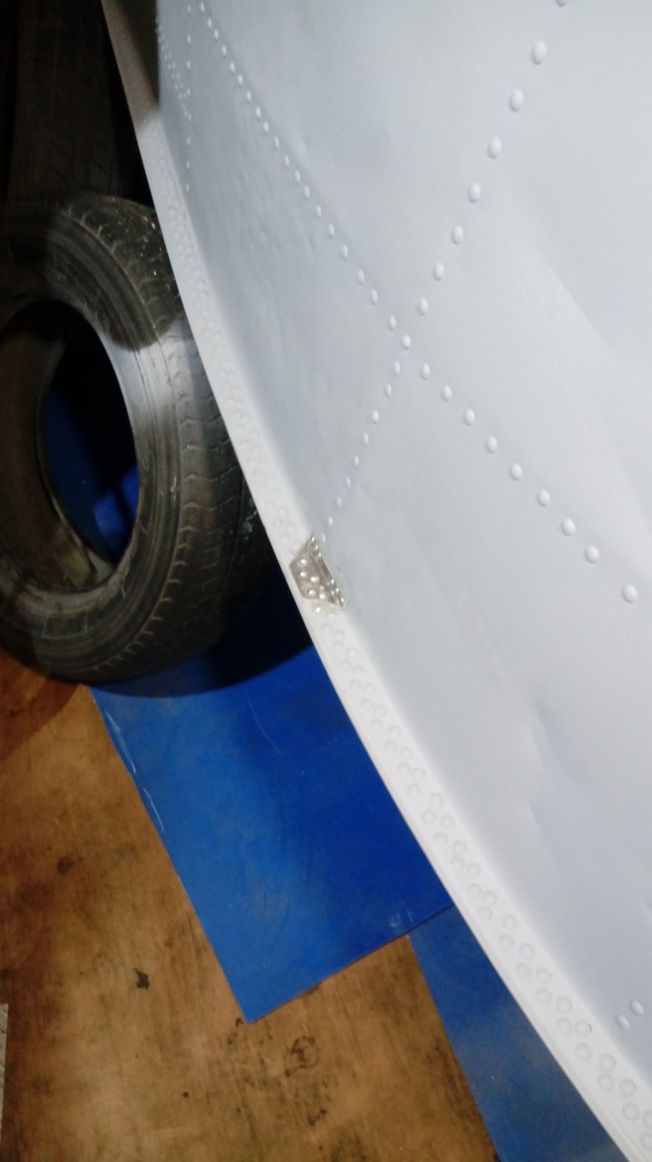

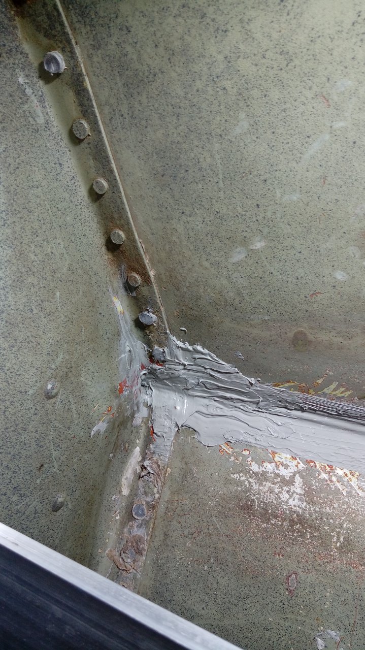

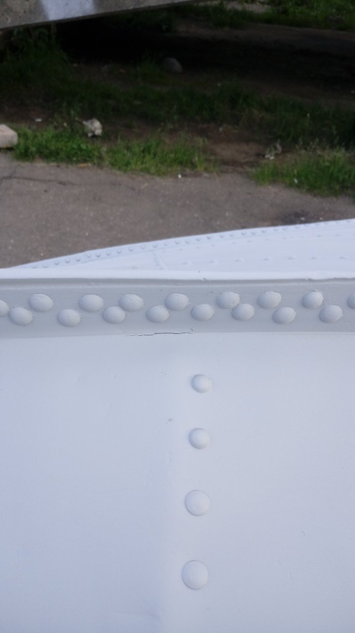

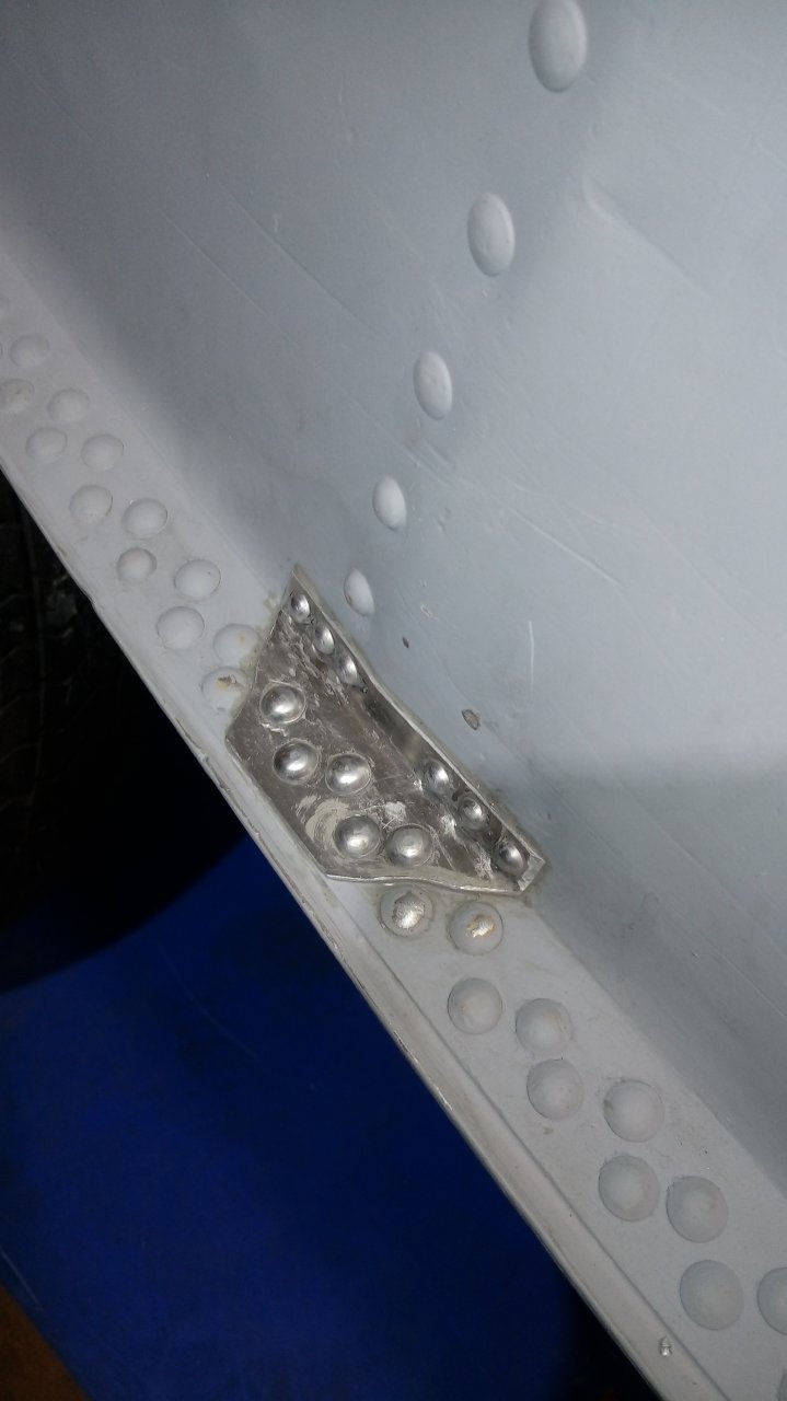

Начал грунтовать лодку и блин ,как я не заметил, трещина на киле.Теперь надо ставить латку.

Самое интересное,что нет течи.Внутри по килю герметик.
Весь процесс покраски встал.Ну ничего буду латать.

Можешь окрасить, потом латку поставишь. Она все равно изнутри будет, а несколько заклёпок можно и маленькой кисточкой всегда пройти. А можно и не красить их.

Борис , а почему изнутри латку ставить? Я думал снаружи несколько килеавых клепок высверлить , изогнуть пластину и через герметик приклепать.
Можешь и снаружи поставить, но внутренняя нужна. Именно она трещину и перекроет, а следов ремонта не будет видно. Я так мысляю.

Добавлю к сказанному Борисом - трещину на концах засверлить не забудь.
Засверлить трещину, латка изнутри, латка(типа уголок) снаружи, всё на герметик.

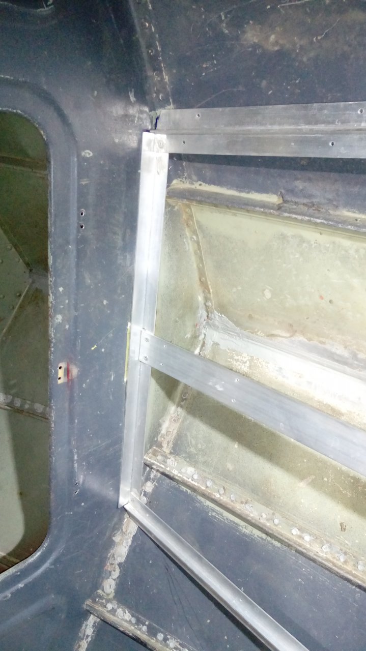

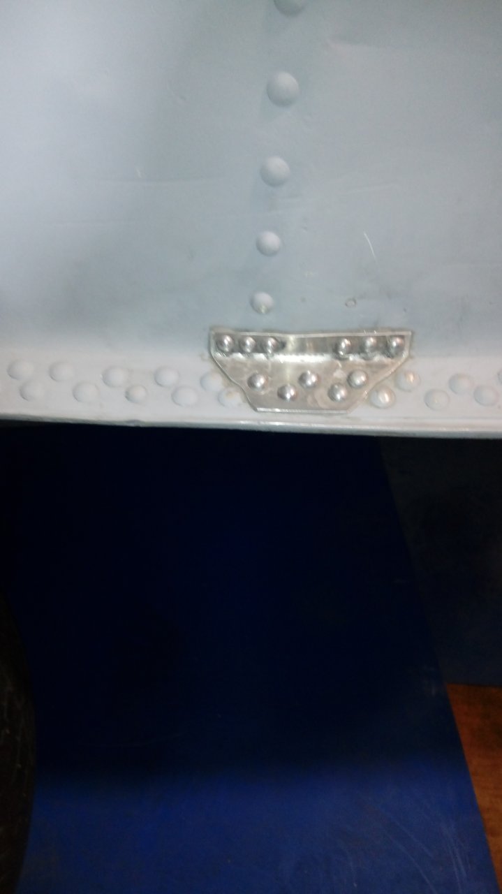

Получилось вот так,место изнутри сложное проходит силовая конструкция с люком и ровно по середине трнщина.
