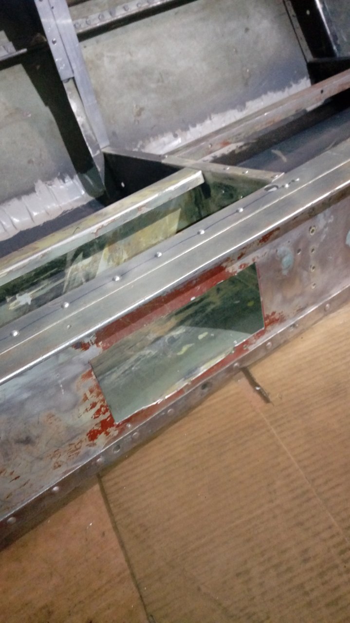

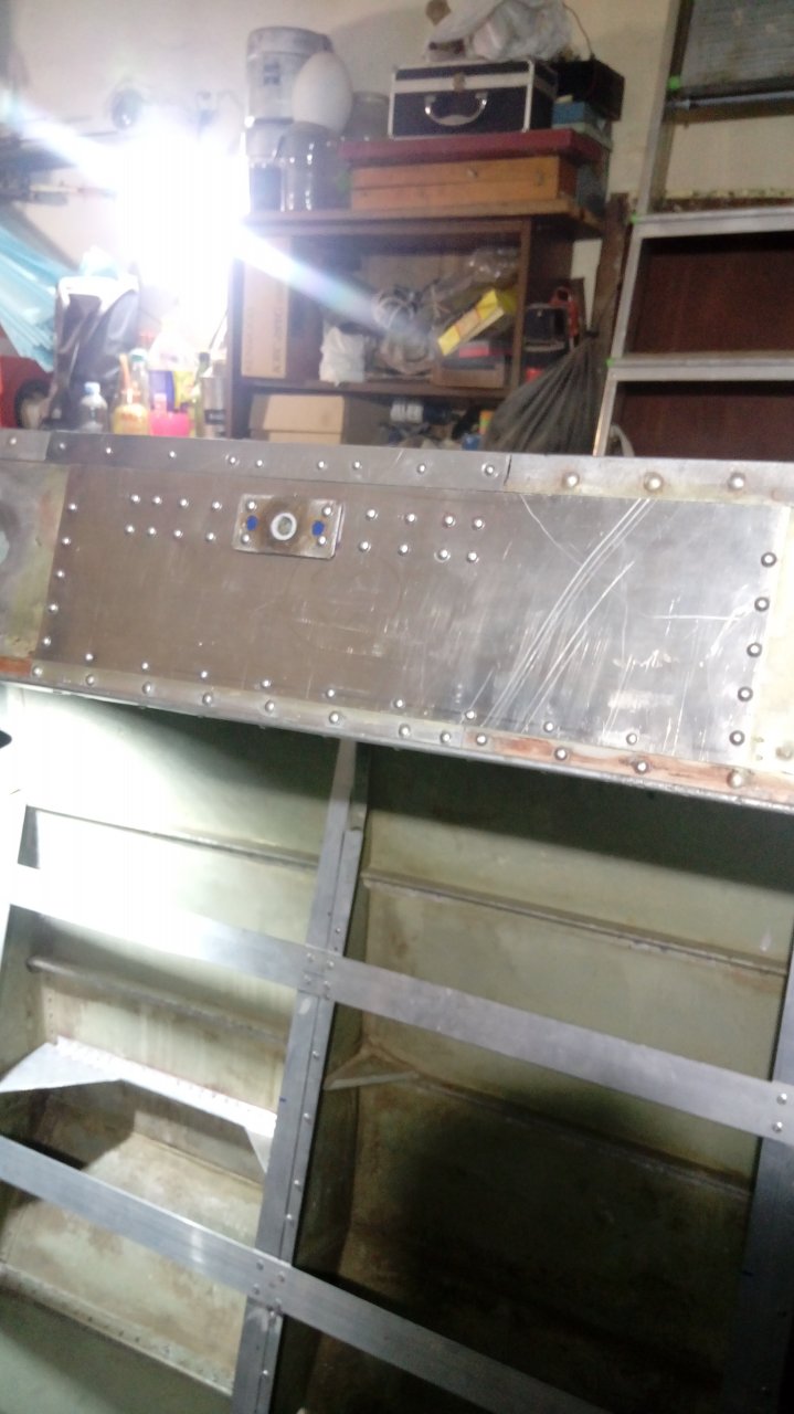

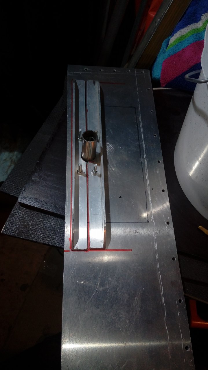

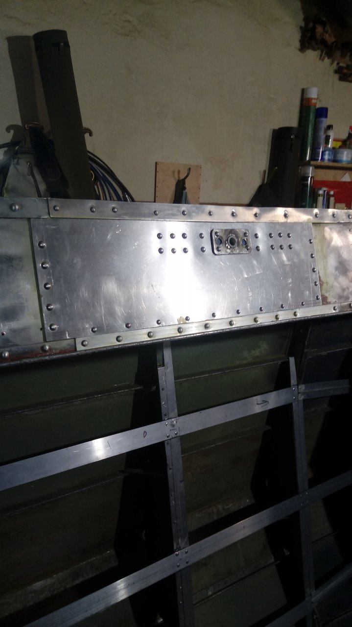

Закончли делать подуключины.С обратной стороны усилил уголками(3мм).
Теперь надо проверить на протечку и помыть.
Следующий этап покраска.176967176969176973176974176976

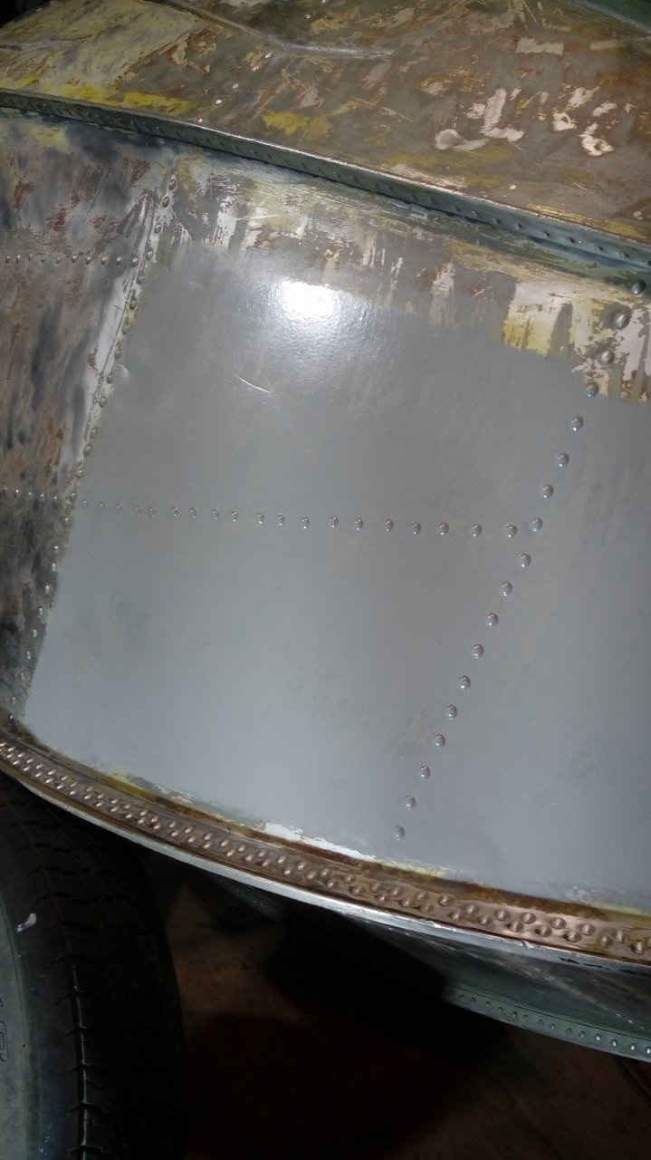

Приветствую Владимир.
Решил попробовать как старое покрытие (которое не снялось смывкой)отреагирует.Если все нормально,то буду красить.
Жаль только что палитра скудная.
Взял серый и светлосеый,так вот светлосерый почти как матовый белый.В принципе так и хотел.Краска эмаль однокомпонентная и обратимая,можно всегда подкрасить.

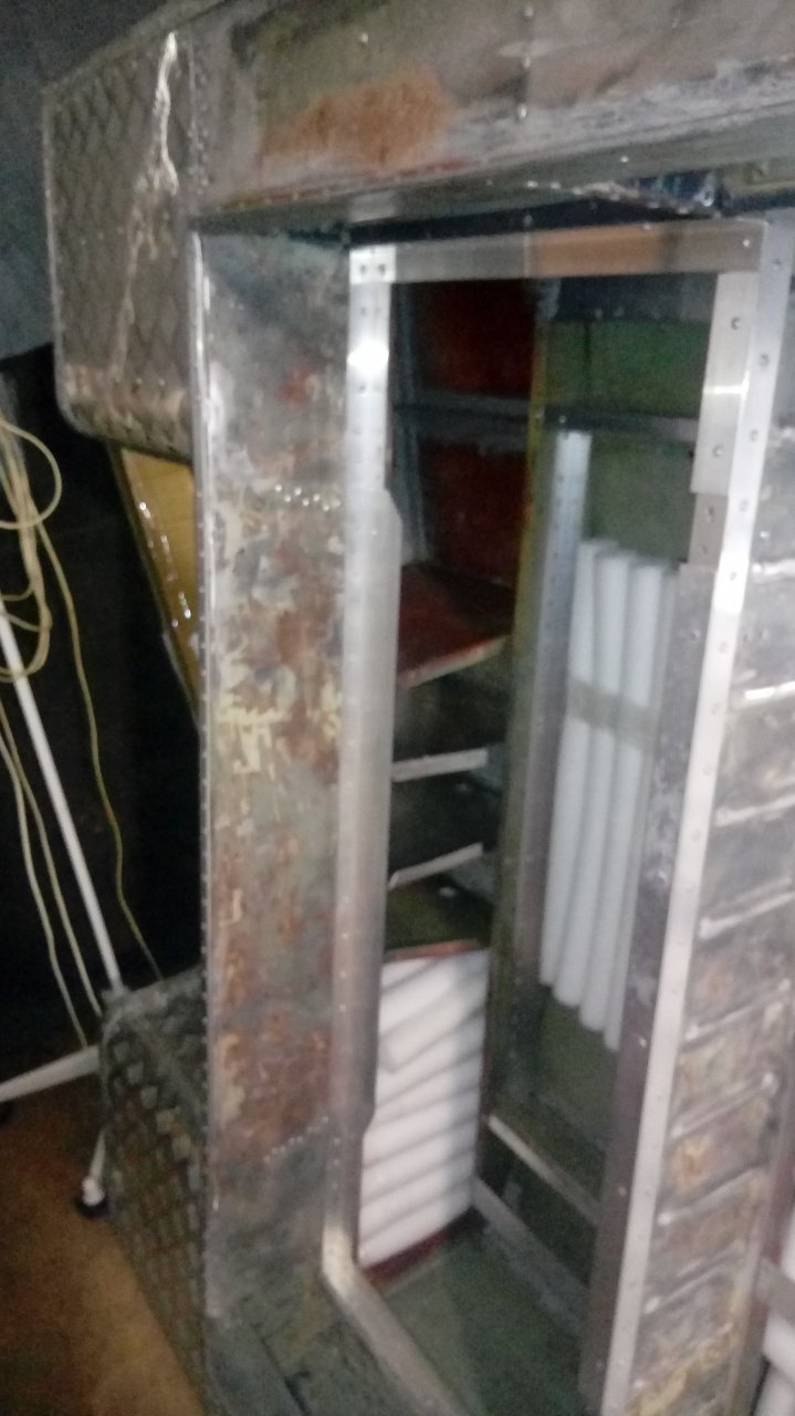

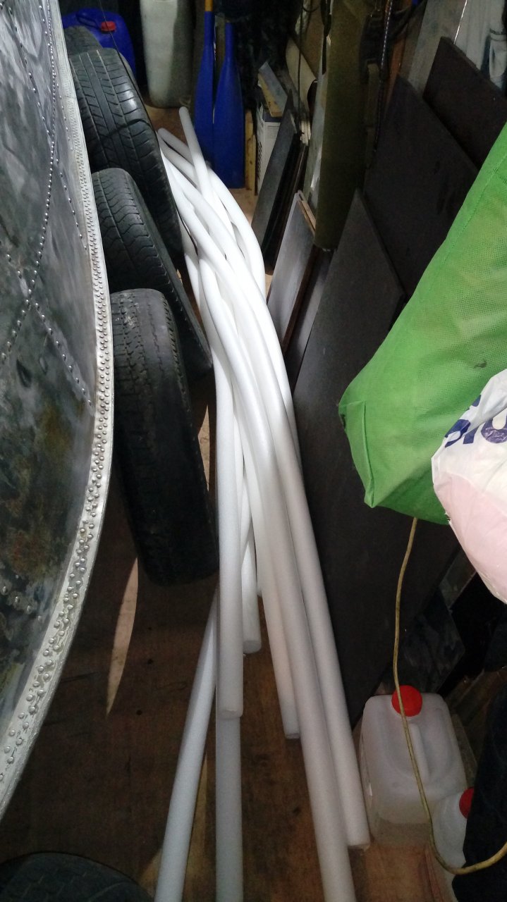

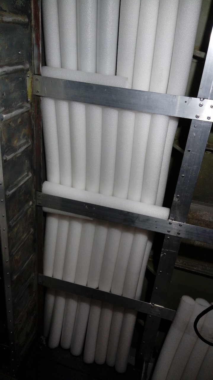

Решил попробовать в качестве блоков плавучасти материал "вилатерм".
Viictor
06.04.2018
138
Енисей
Victor
Ю-2
Yamaha 30de
материал хороший. Но наверное дешевле матами покупать. вспененный полиэтилен 40, 50 мм толщиной рублей 350 наверное за метр квадратный.
Саныч73
ст. мичман
28.12.2018
186
77
Московская область,г.Химки.
Южанка 2
Ямаха 25
50мм.диаметр , купил 60 п.м. за 800руб.,надо ещё столько.
Саныч73
ст. мичман
28.12.2018
186
77
Южанка 2
Ямаха 25

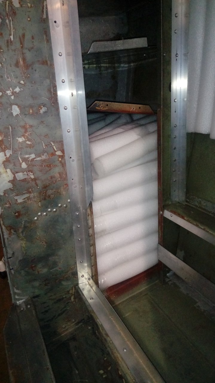

Купил ещё 72п.м. вилатерма.
В итоге 132п.м. ,за всё 1800руб.
Как раз хватило на всю лодку.

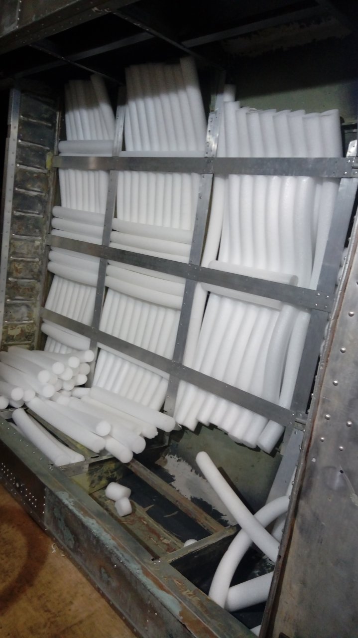

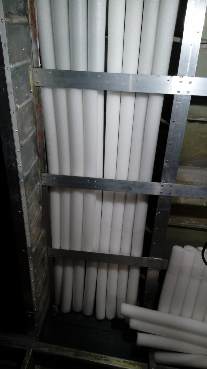

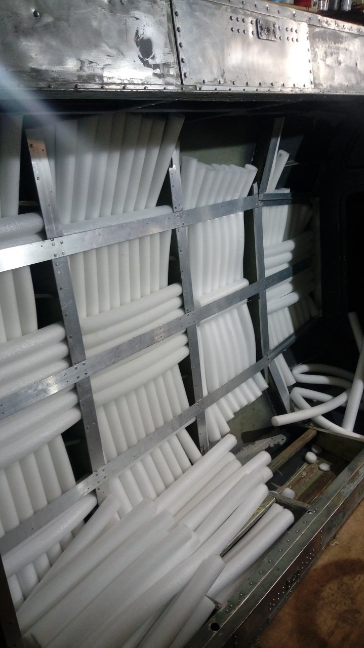

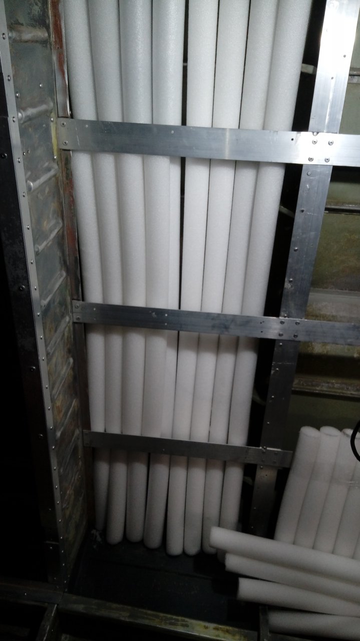

Фотоотчёт заготовок.
9 744
6 509
Подходящий материал и хорошее решение. Почему тоннель над килем заложил? Там пустоту нужно было оставить, чтоб не кувыркнуться. Знал человека, стал "того" как получил удар по голове от перевернувшейся на воде лодки.
Саныч73
ст. мичман
28.12.2018
186
77
Южанка 2
Ямаха 25
А сколько надо оставить в тоннеле?
Под материалом ладонть проходит,а гдето и больше.

9 744
6 509
Фишка в том, чтоб оставить не просто место, а место для балластных вод. Именно они и будут препятствовать кувырканию. Это примерно третья часть по ширине лодки вдоль киля. Она не заполняется!
