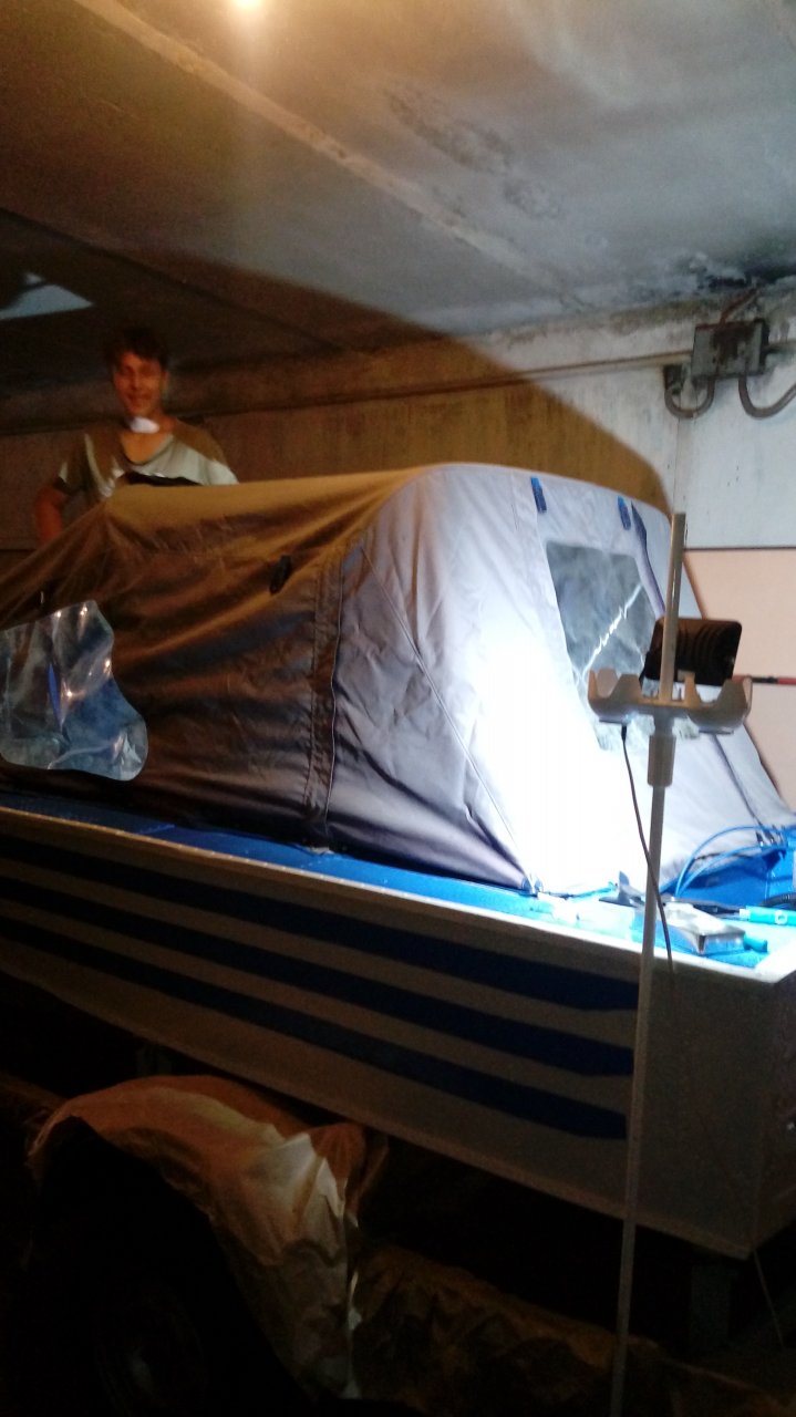

У меня вопрос , а гакобортный (кормовой огонь) нужен при техосмотре или топового достаточно?
1 884
Нет , он слепить будет, очень сильно , ночью освещать весь кокпит, стекло в зеркало превратится,тент поставите и закроеете его , видно будет не со всех сторон , у себя поставил два носовой и кормовой , все в соответствии с градусами, и тебя видно со всех сторон , и неслепит, даже носовой чутачку светит вперёд, . Они же стоят недорого , а вот крепление и разетка которую поставили , очень даже хорошу, фанарик только поменять и все будет гуд, и на нос добавить , суппер гуд будет, снял днем ,в чехол и сверх супер гуд, Один надо ставить высако ,
1 884
Забыл, при ходе горят все четыри огня , на стоянке только два , носовой и кормавой, получится 360°, два тумблера надо, чтоб выключались бортавые
Согласен , короткий он надо повыше , а впереди где устанавливать?
1 884
Если лестницу не будете стааит на нос и лебёдку ,и есть выход на нос , то чем ближе к носу, если лестница и лебеда то чутачку смещаем по диогонали по отношению кормавого, если нет выхода на нос , то можно на стекло складной или мастырить разетку
Но увас есть калитка, так что сами понимаете
1 884
Опять же , свитилу на стекло, отрожение на палубе(на носу),а оно нам надо? Так что чем меньше света попадает на судно тем лучше нашим глазкам
1 884
Ваш же один огонь ,360°можно поставить , но надо повыше, и отрожатель делать , чтоб тень падала на лодку

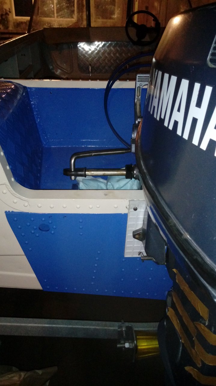

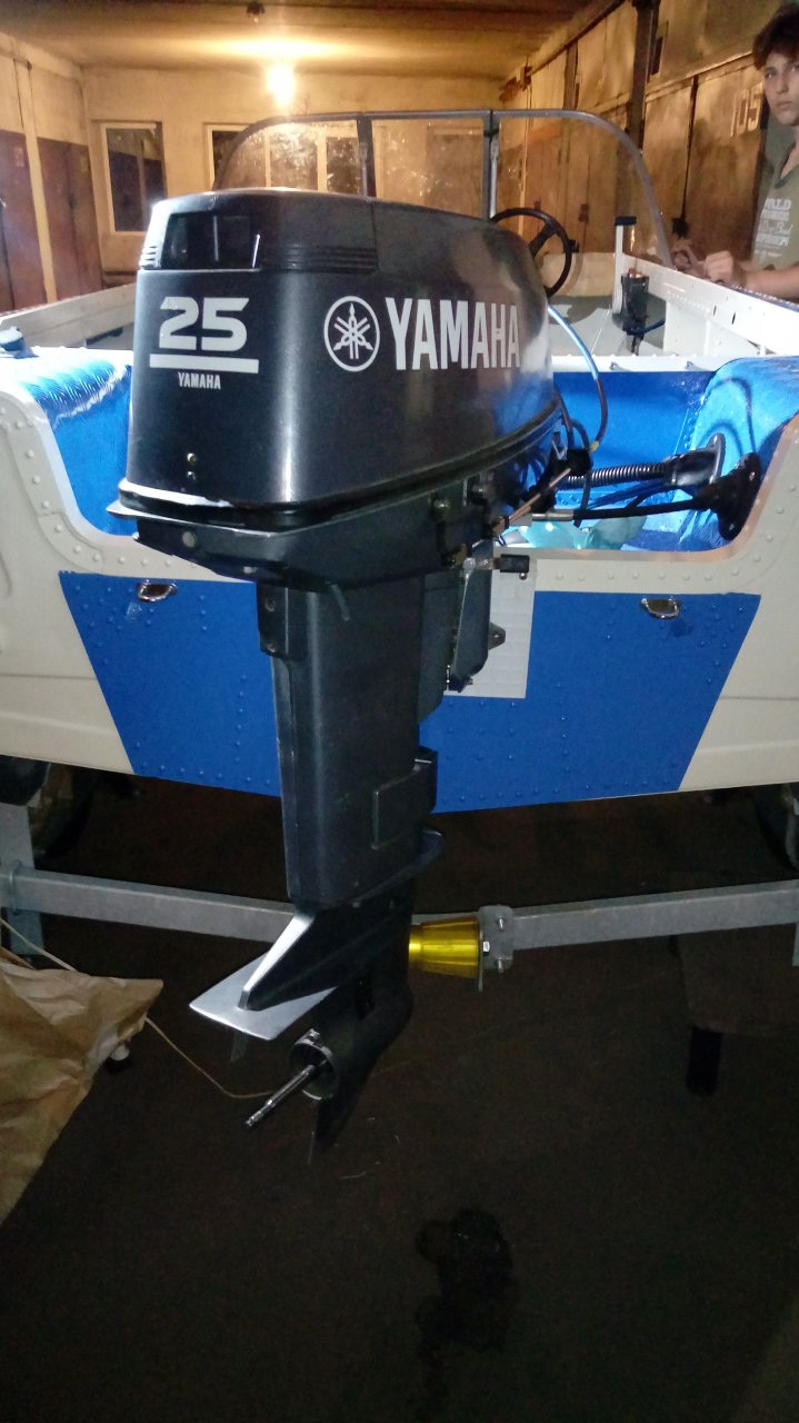

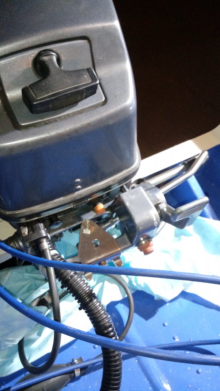

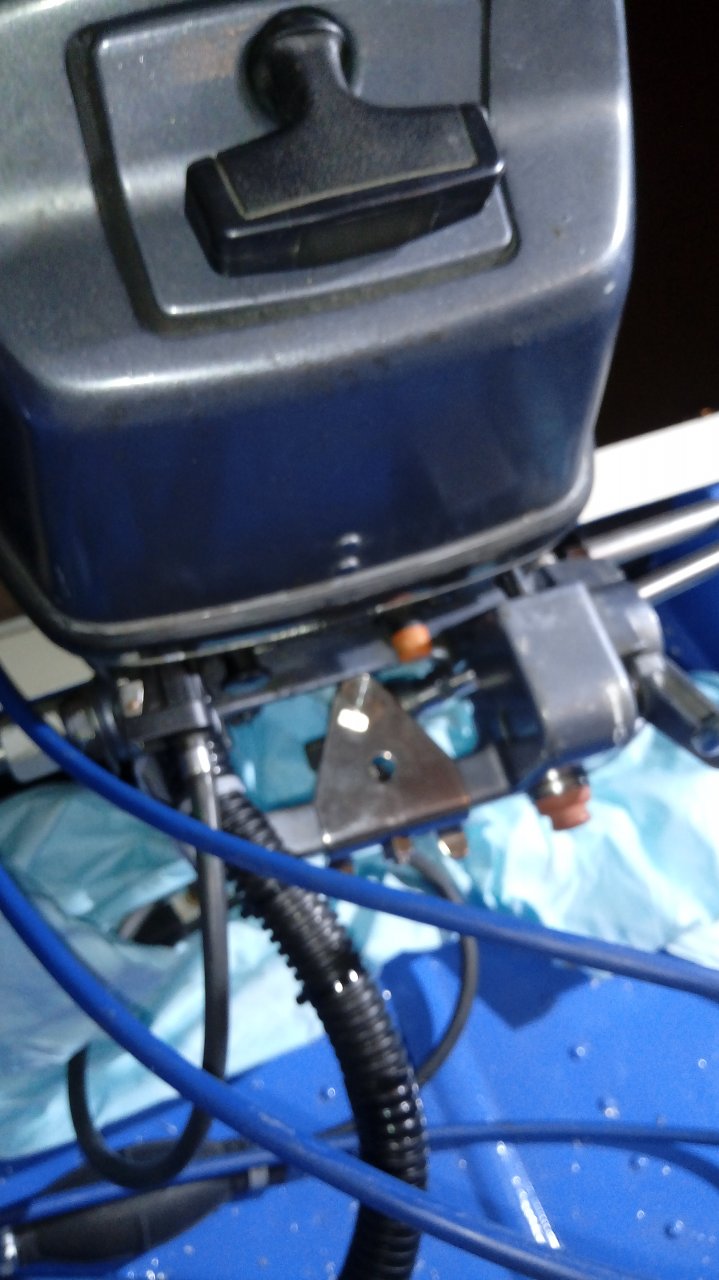

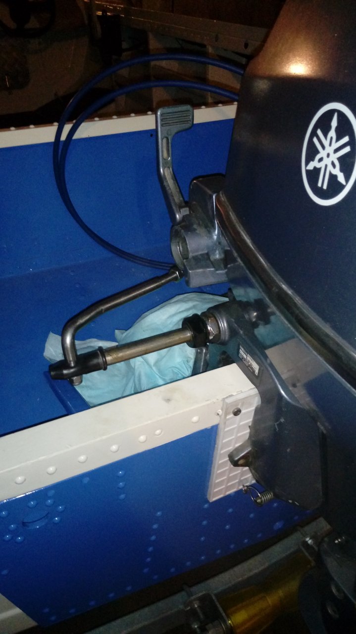

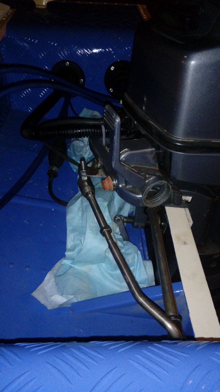

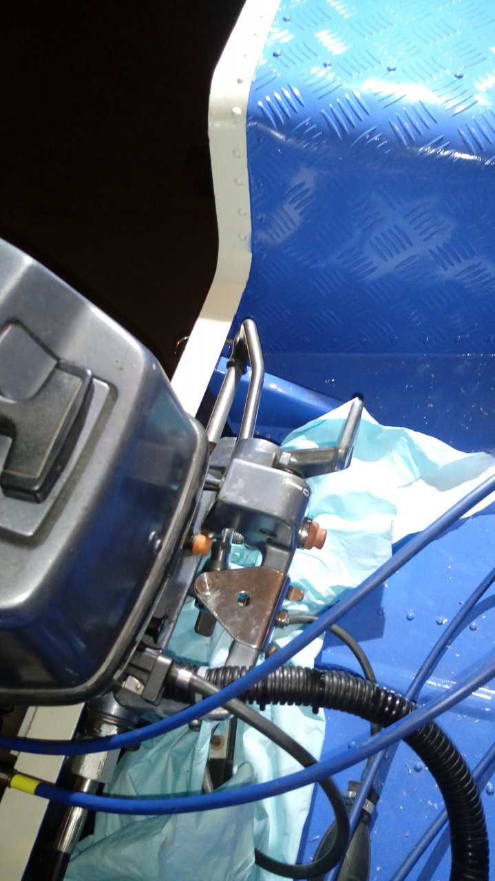

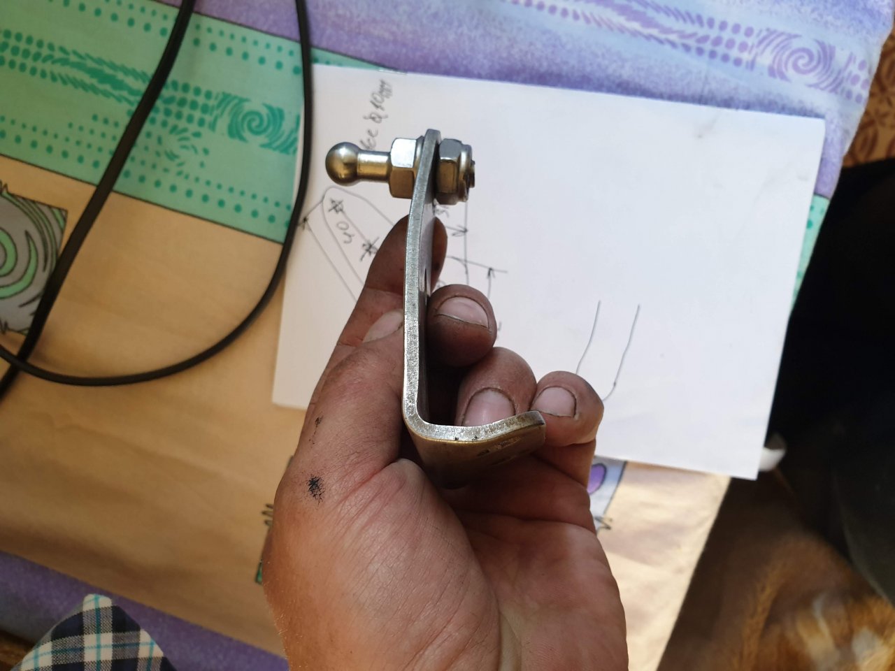

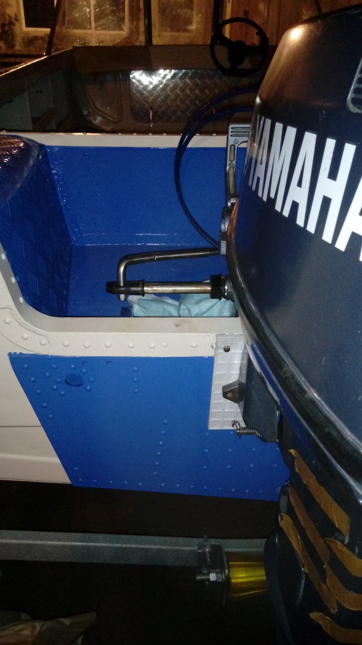

Вне могу понять , почему мотор так мало поворачивает(в одну 1 оборот , в другую 1.3 оборота) или этого достаточно.
Тягу пробовал регулировать не помогает.
1 884
Тягу как можно ближе к мотору, будет больше поварачивать
9 681
6 467
1 884
И возможно цеплять за струбцины, если мотор откинут и повернут в сторону.
Я незнаю почему болт торчит в верх, но у меня в низ, и очень близко, правдо пластина согнута но немной, 100%выворот по ограничению самого мото
1 884
А да , быстросьм немного опасно вниз ставить , всякое бывает

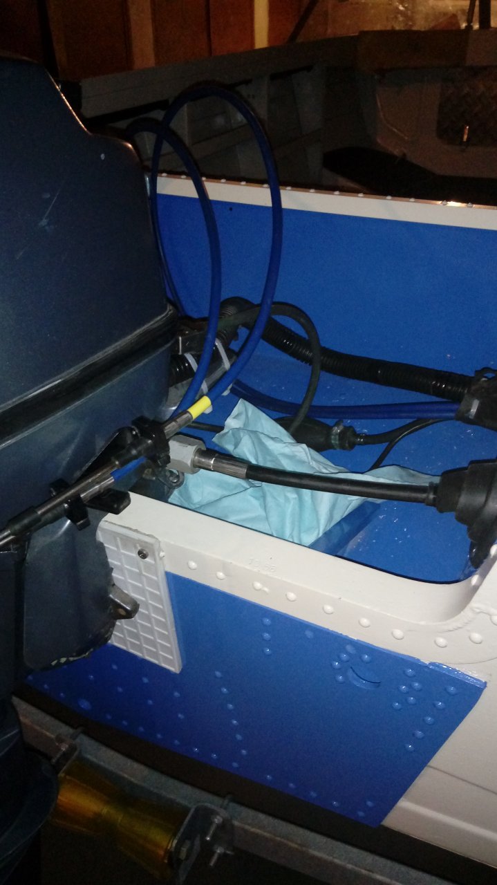

Пробовал ставить болт вниз в итоге тяга при повороте упирается в мотор.
Саныч73
ст. мичман
28.12.2018
186
77
Московская область,г.Химки.
Южанка 2
Ямаха 25

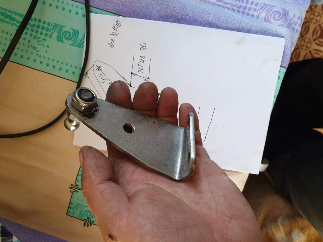

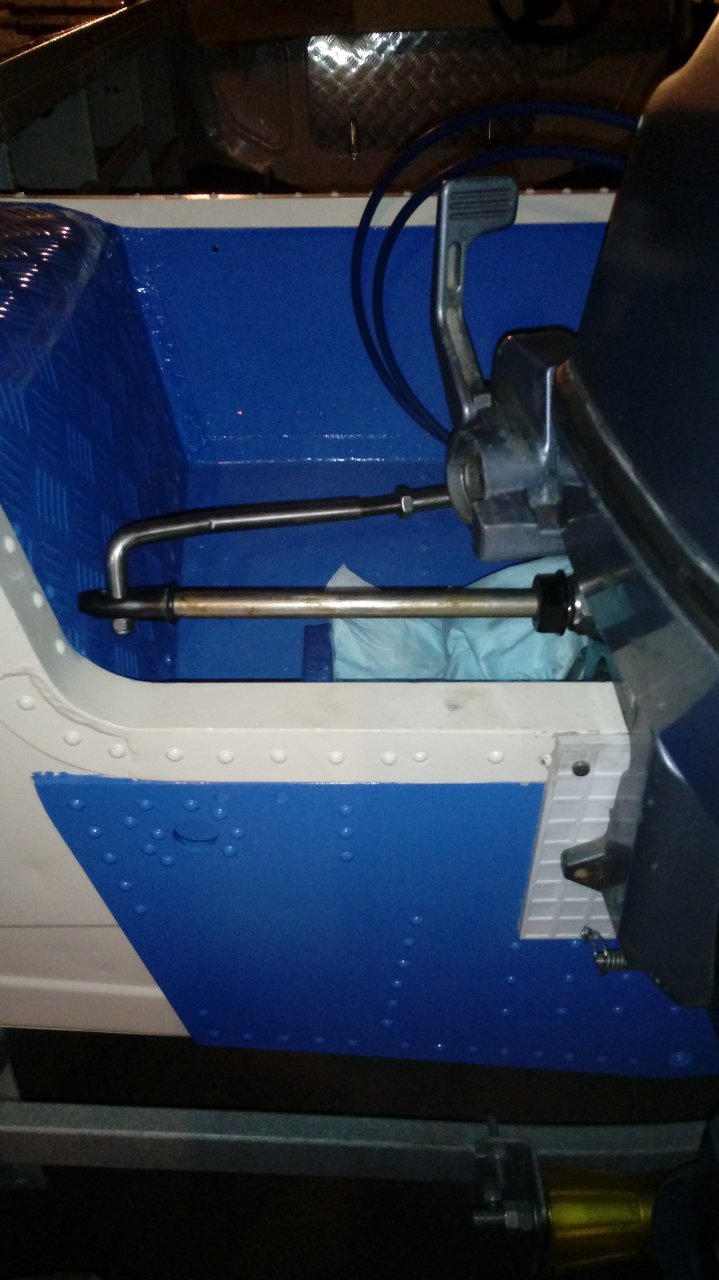

1 884
Мотор полностью не могу откинуть упирается тягой в струбцину.(чцть не хватает)
Так тяга стоит с низу, надо смотреть если самог крепление перевернуть и тягу с верху ,что будет происходить, чутачку доработать
9 681
6 467
Крути тягу, подкладывая шайбы. Думай! Вот поэтому нужно стараться брать родное. Там точно все срастётся.

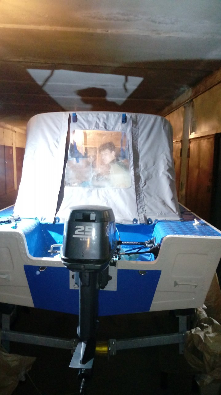

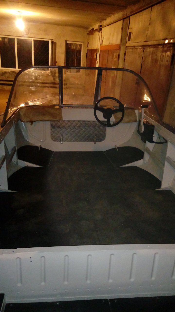

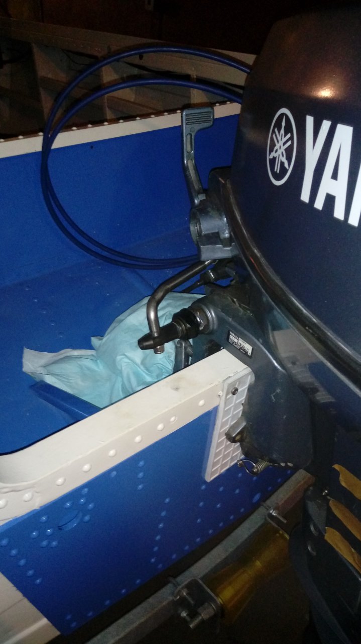

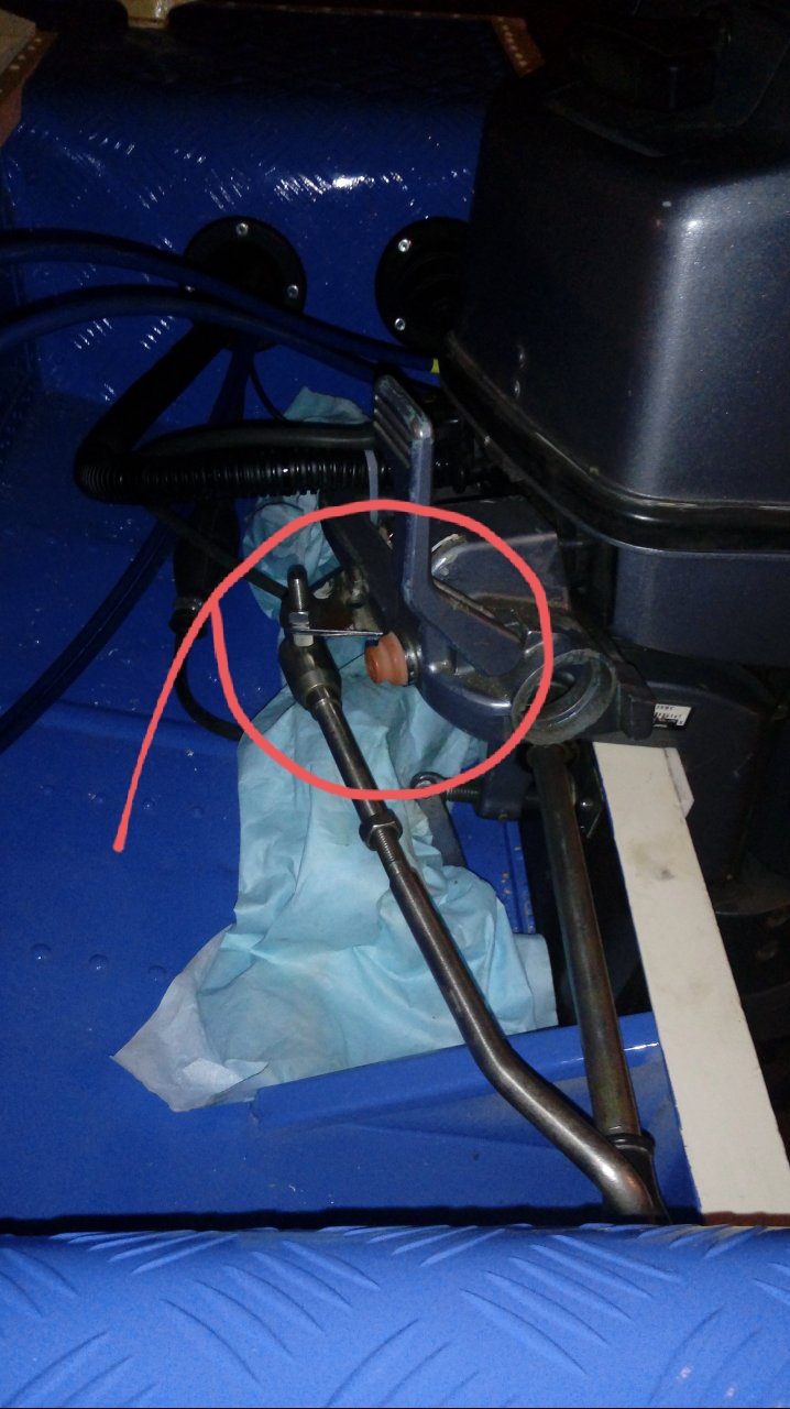

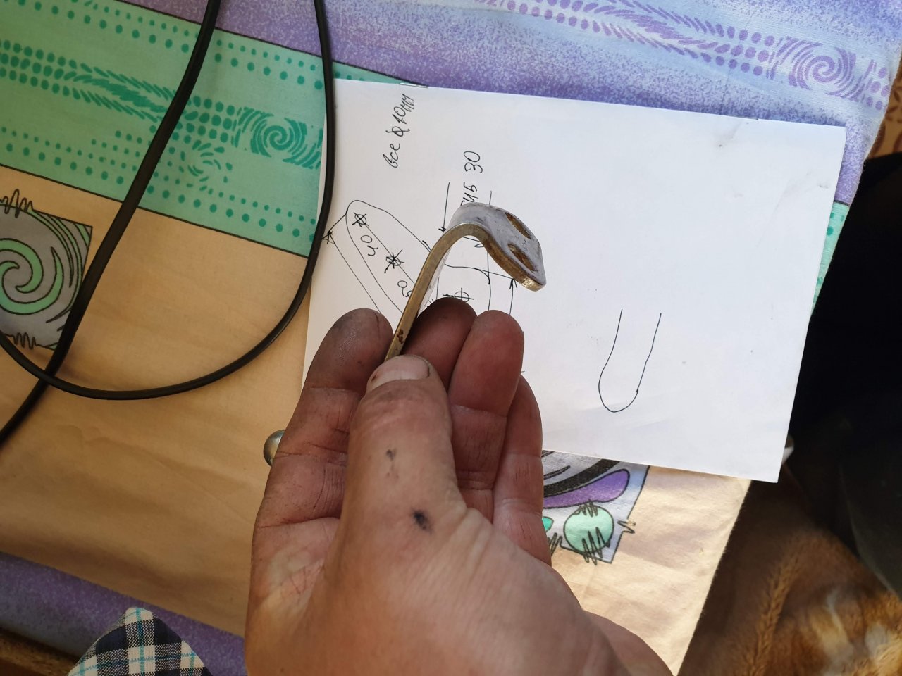

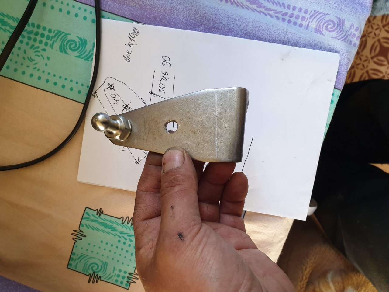

Получилось исправить!
Было и стало.и мотор откидываеся.

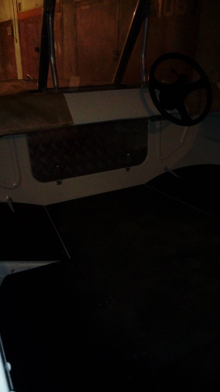

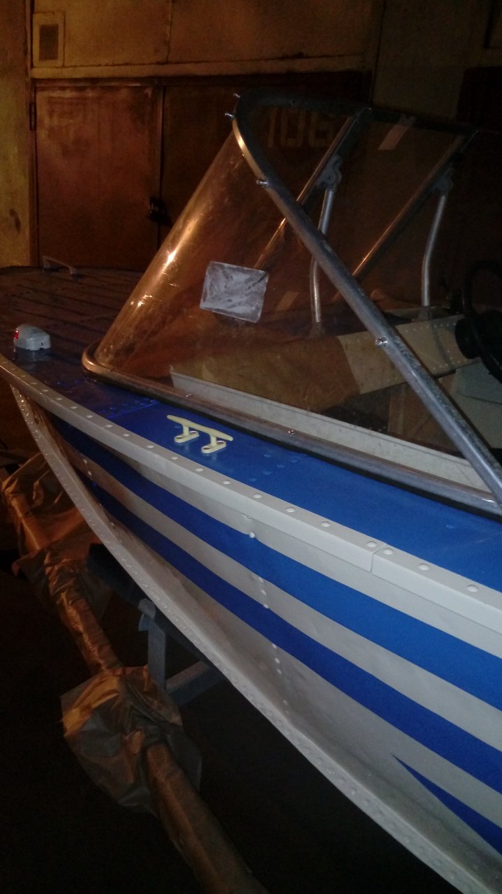

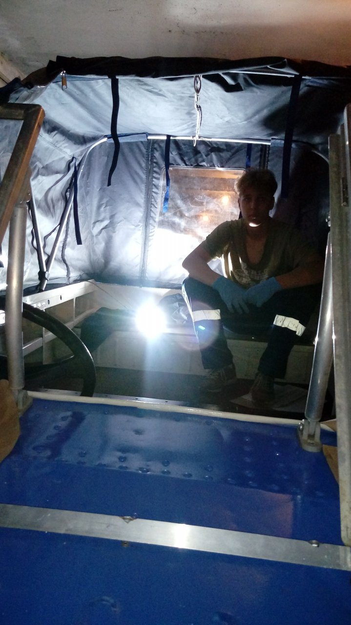

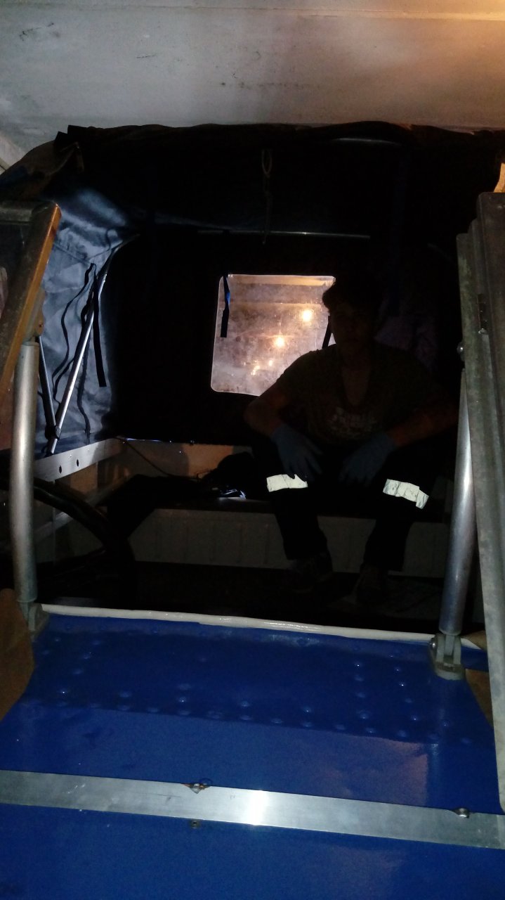

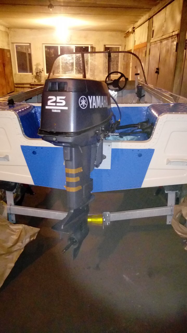

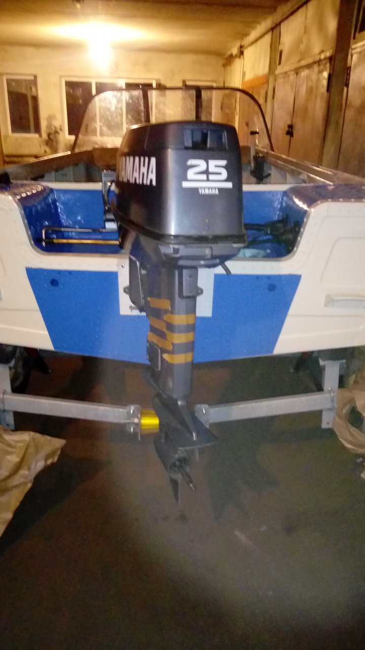

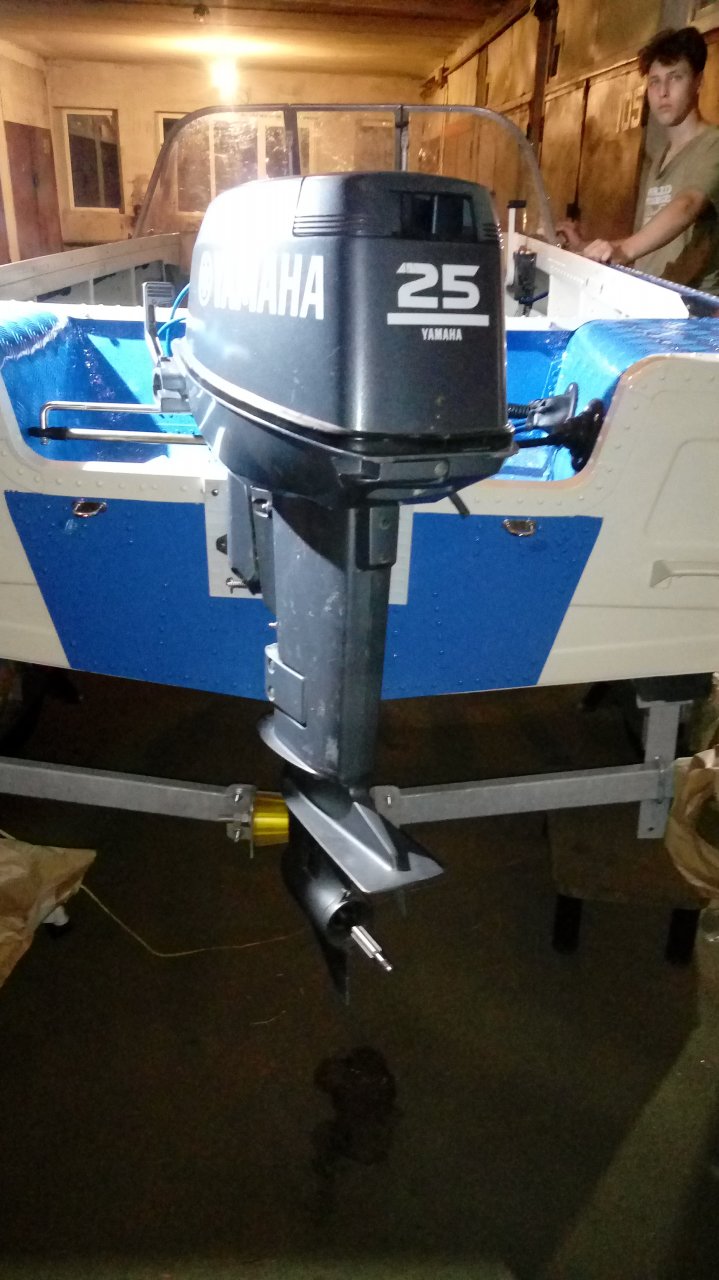

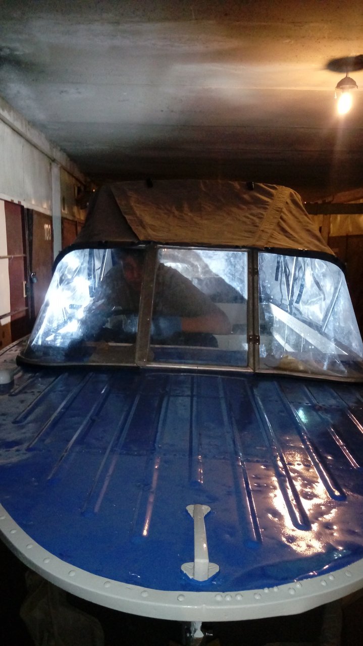

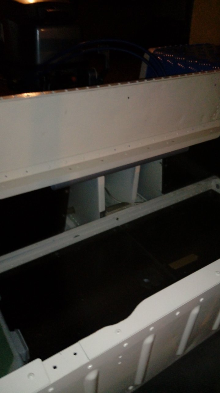

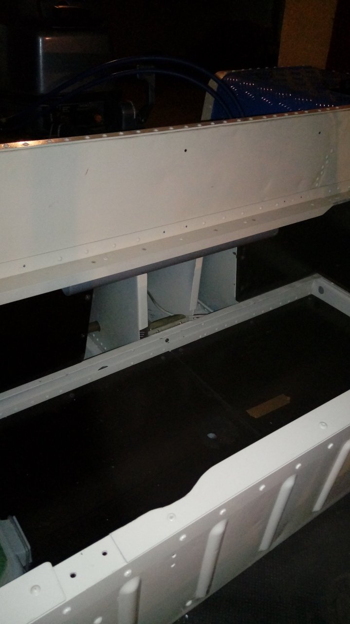

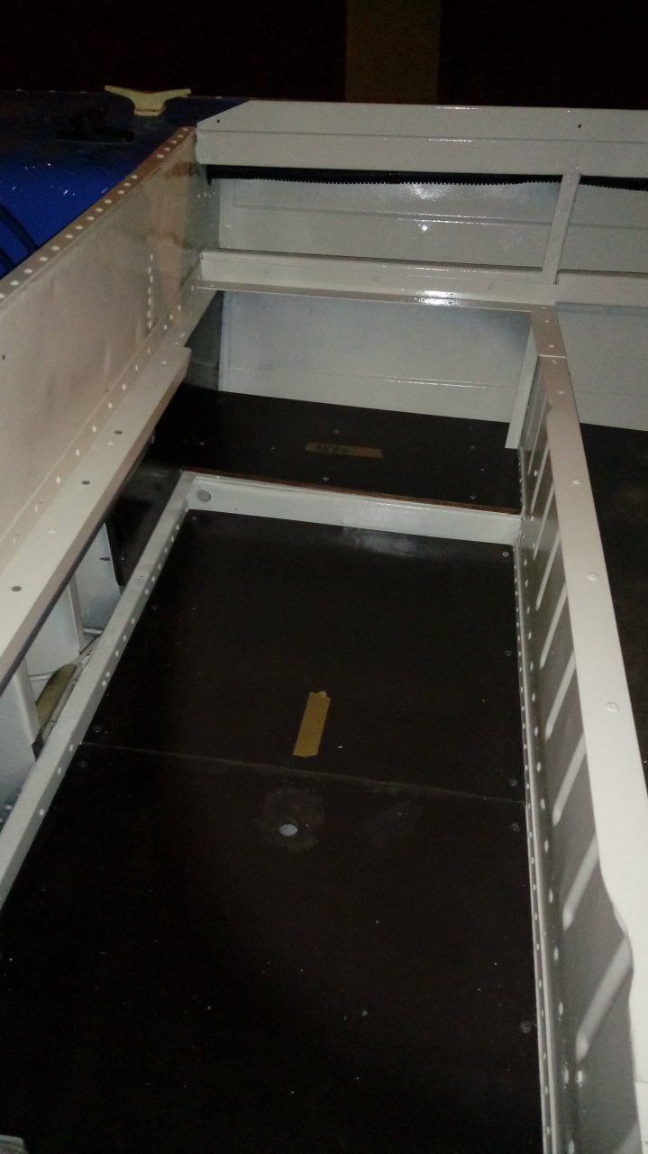

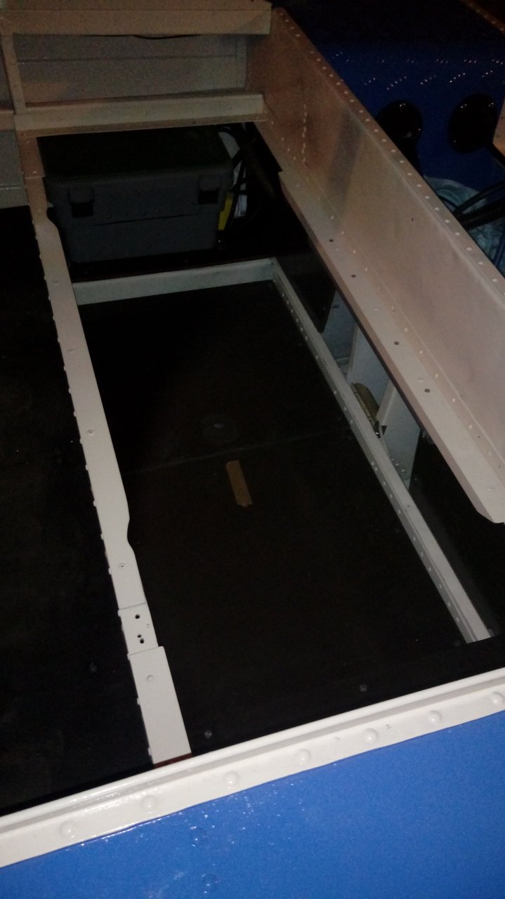

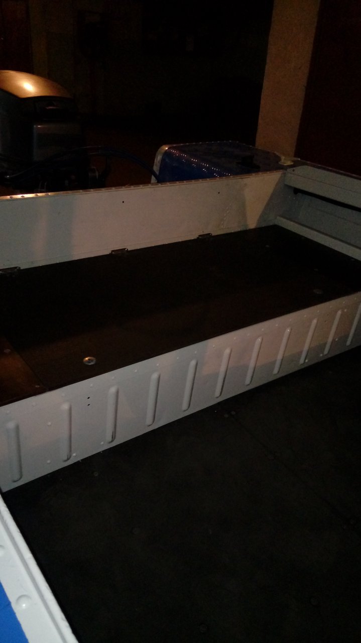

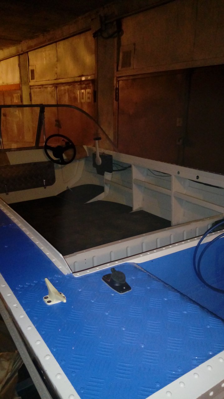

Ну и доделал почти.Фото не очень , закончили только в 22.30.
