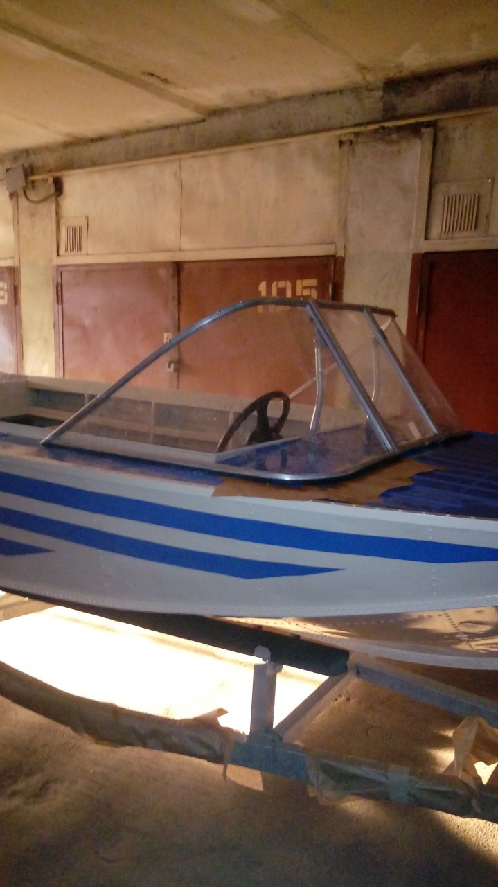

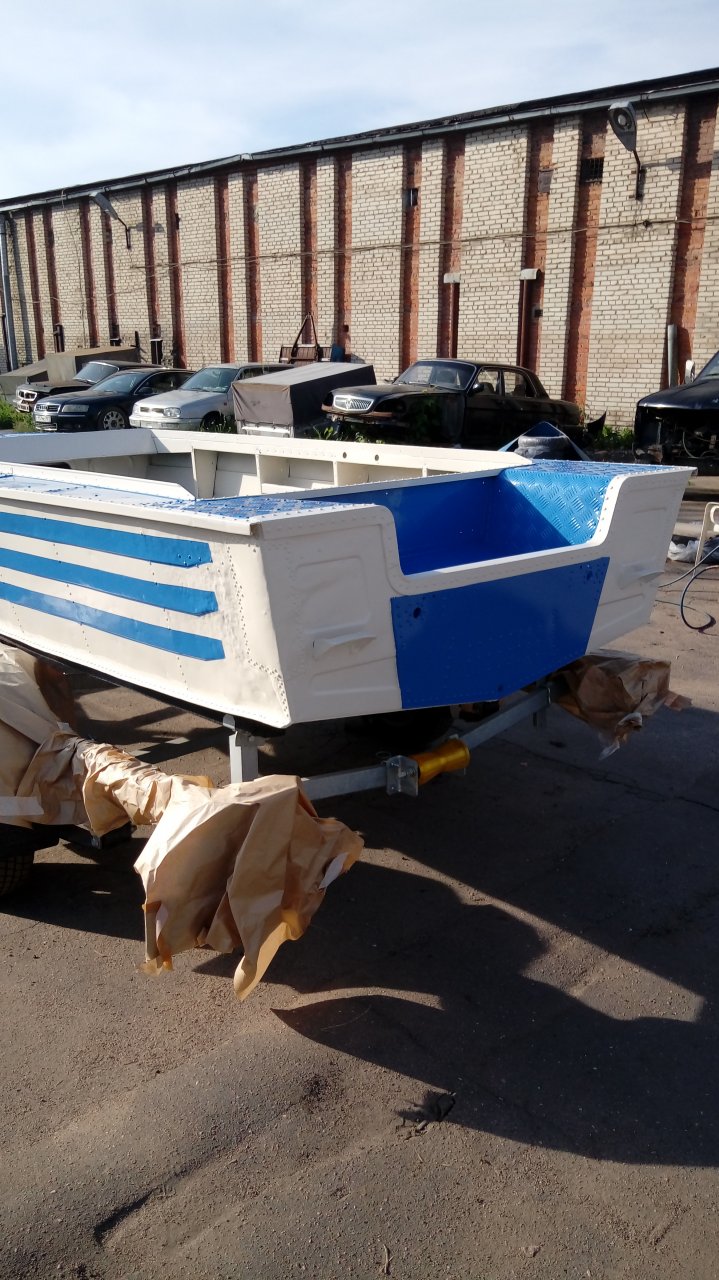

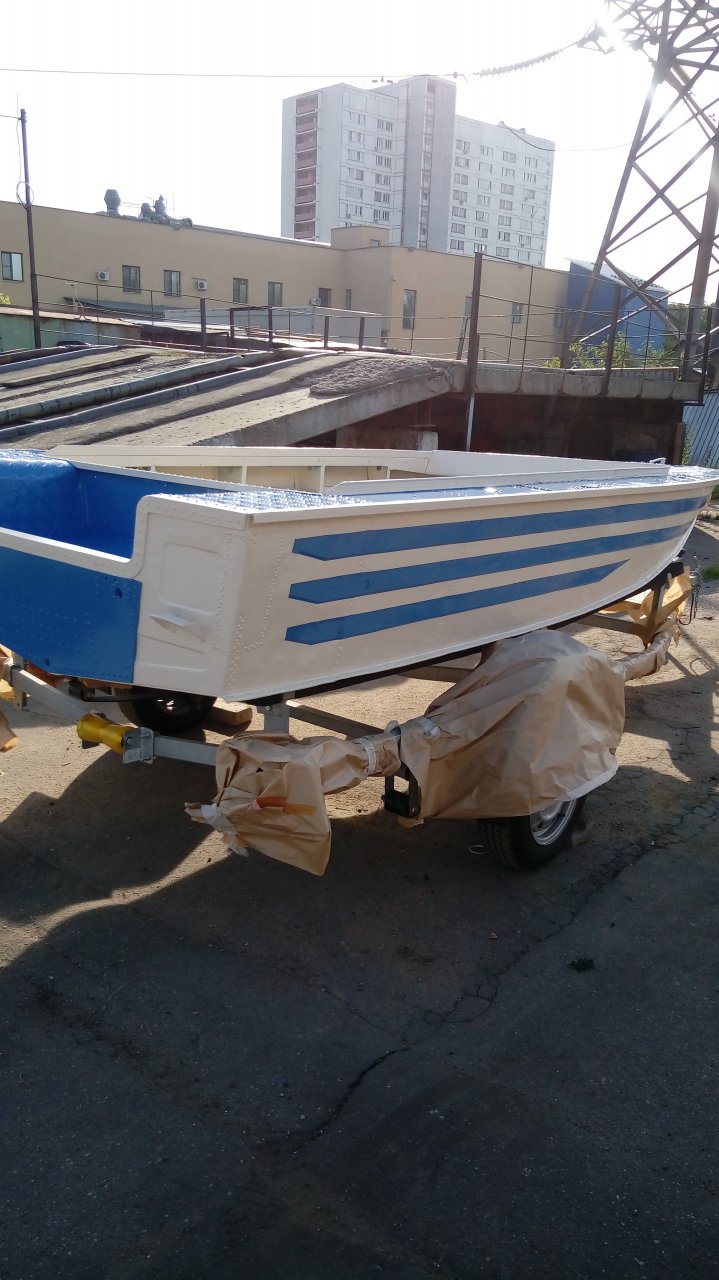

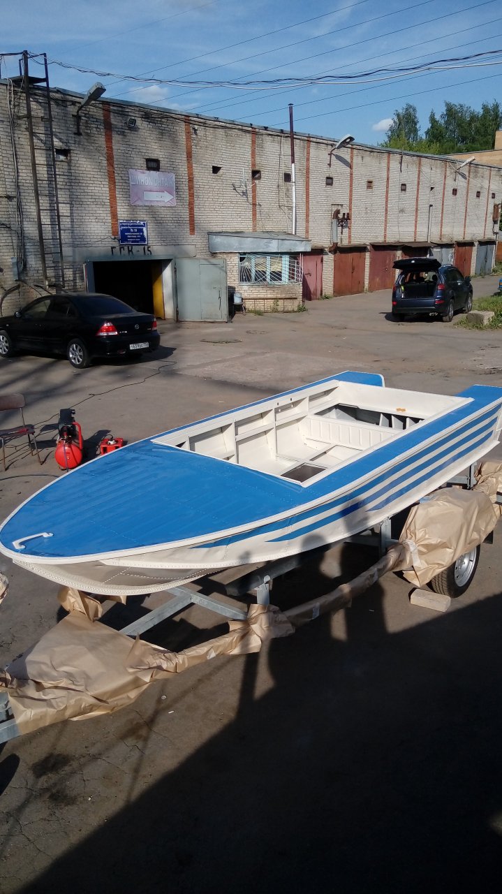

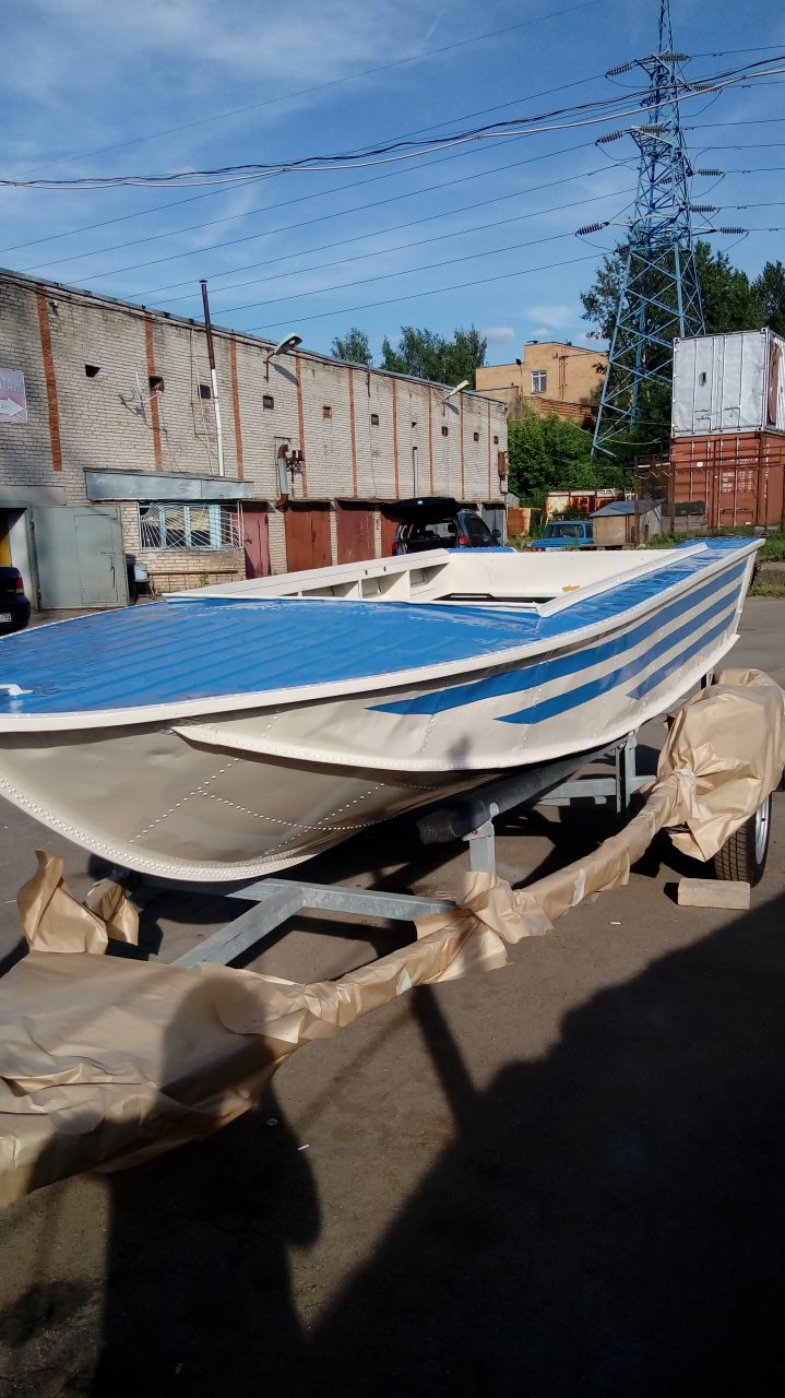

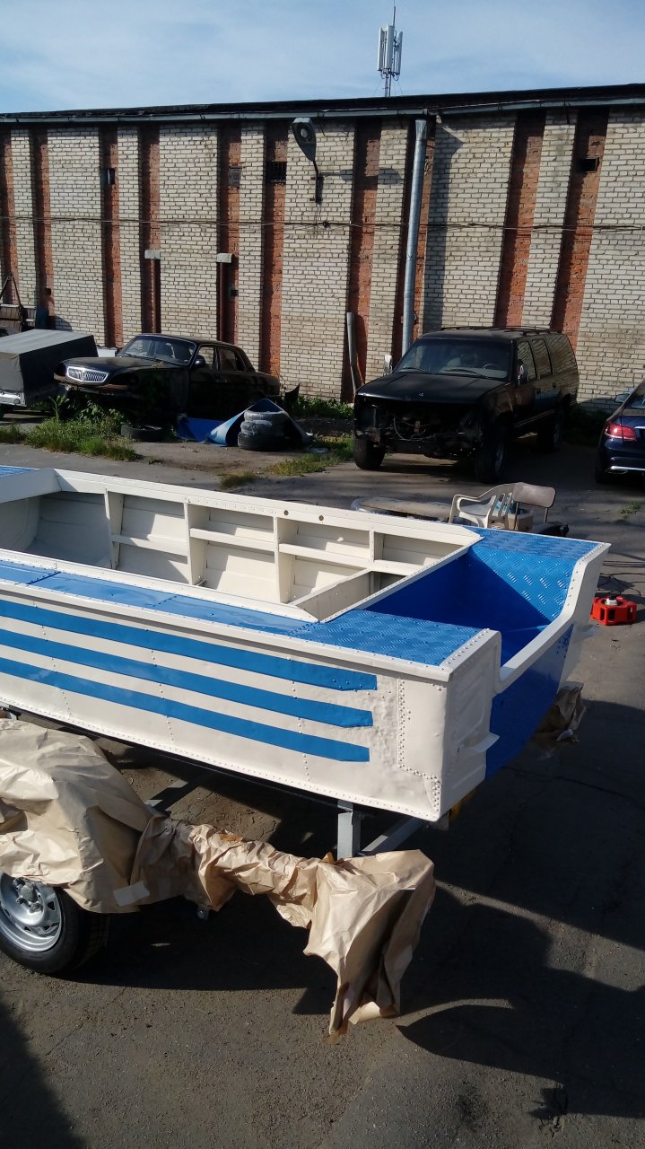

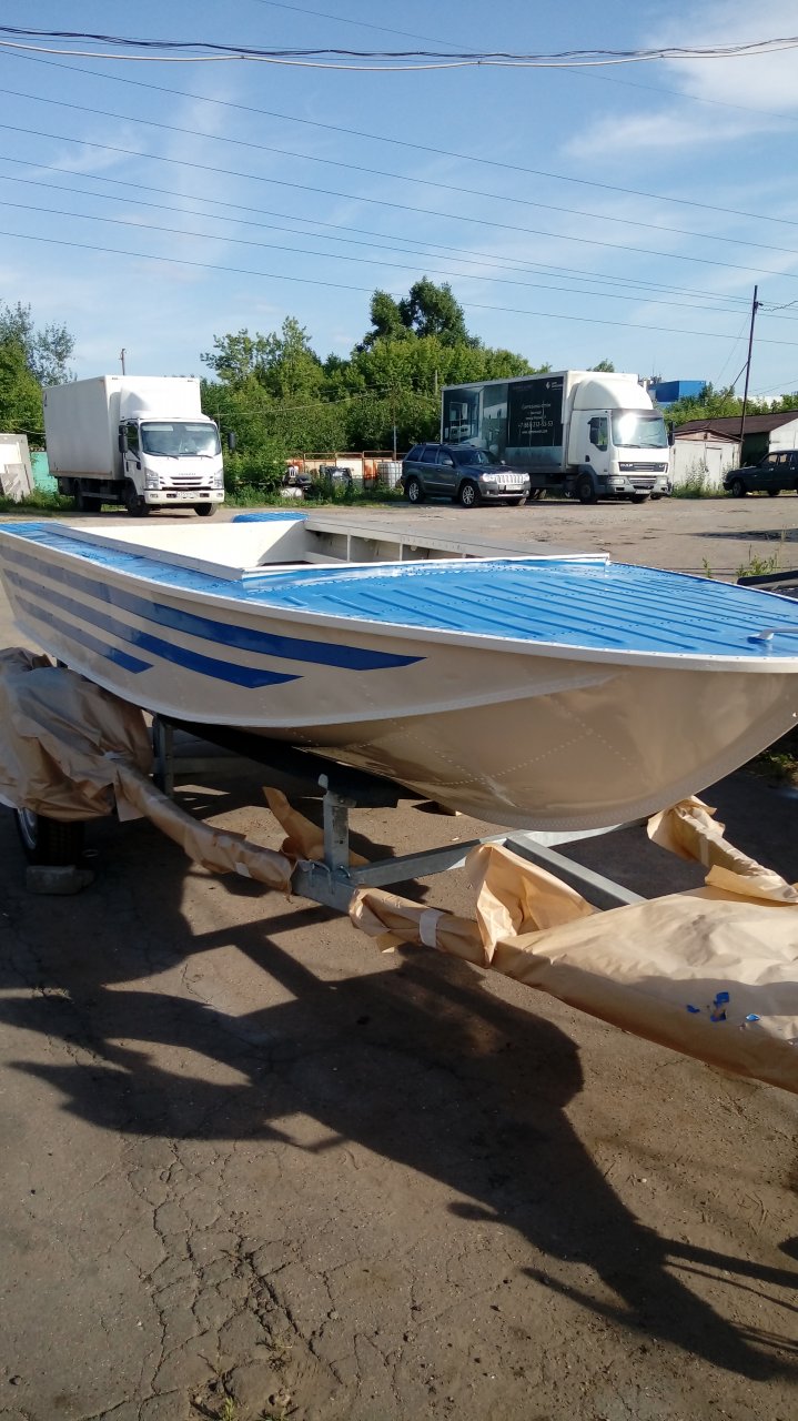

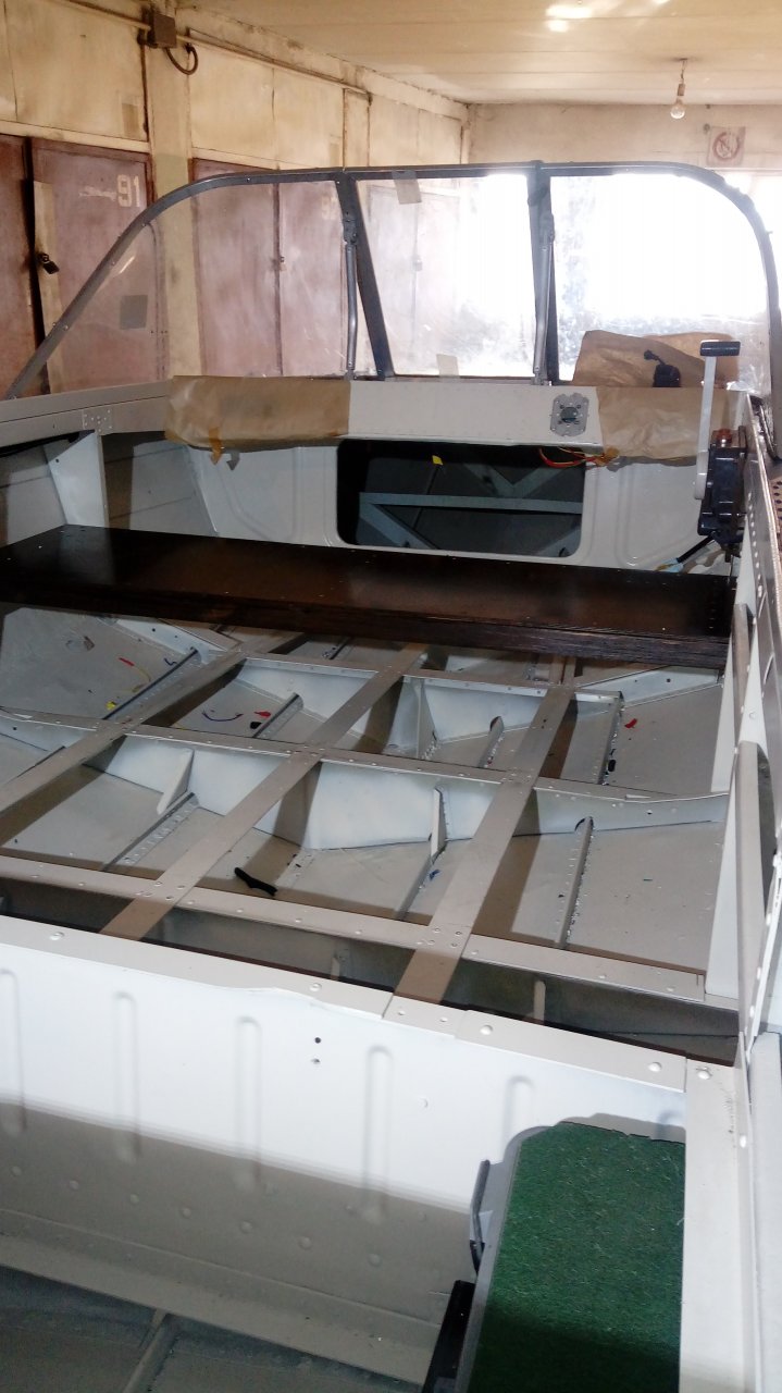

Покрасил лодочку.

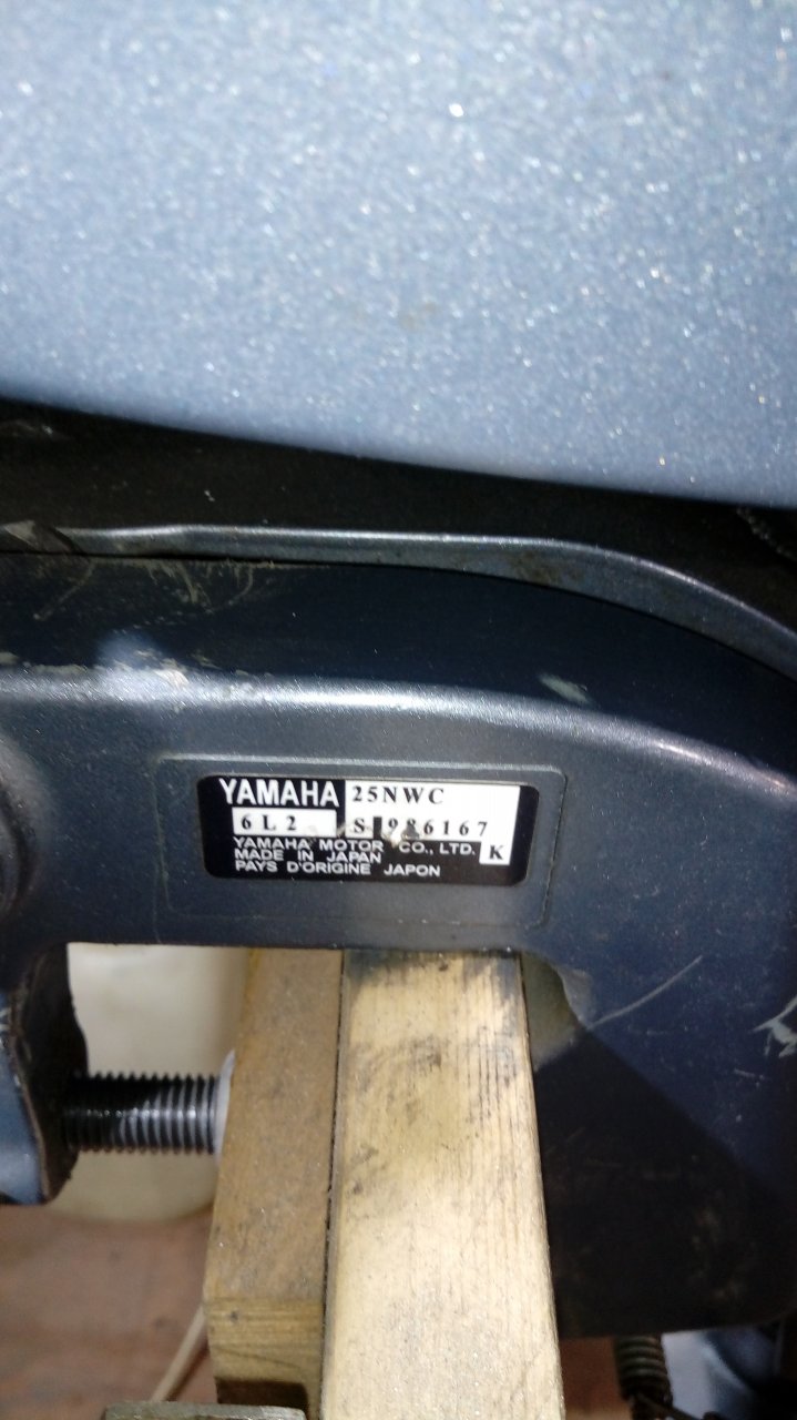

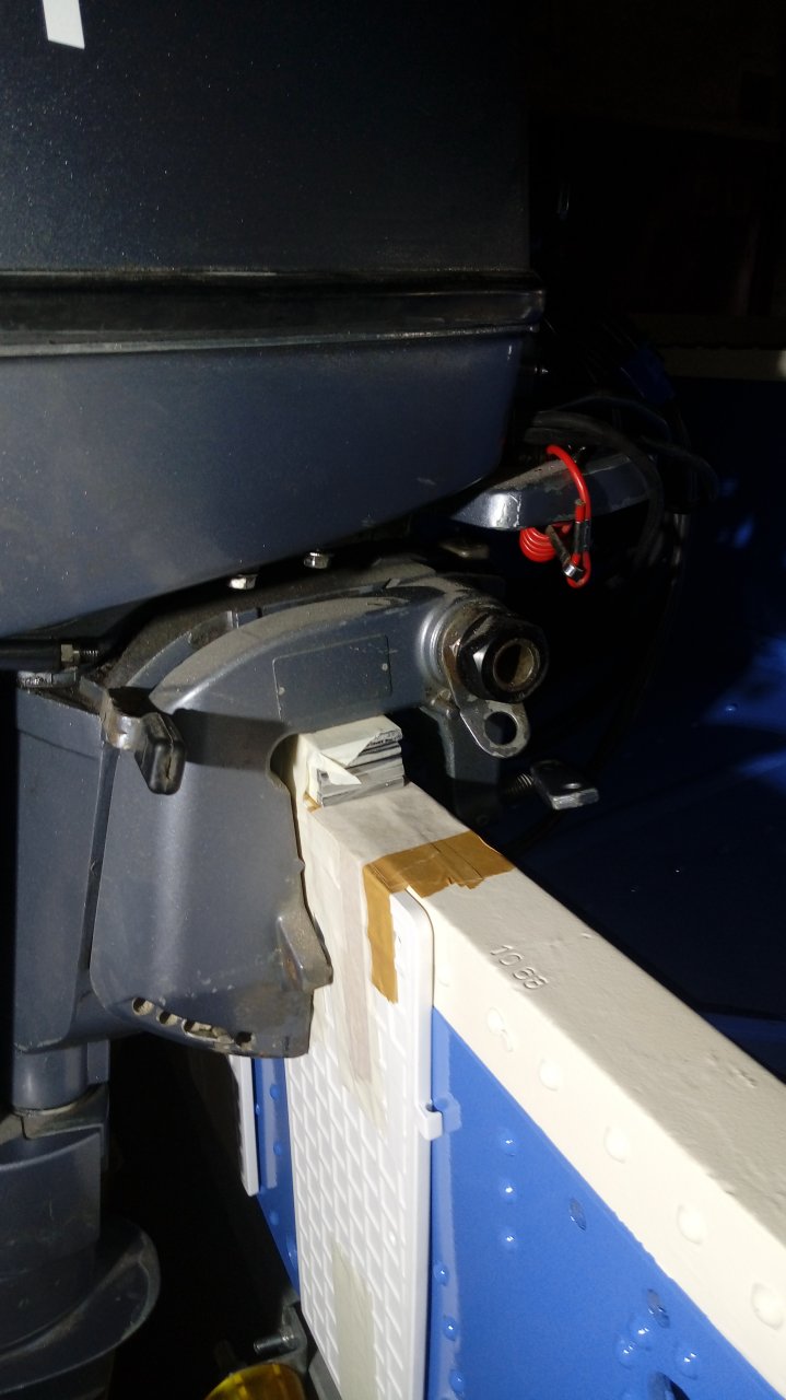

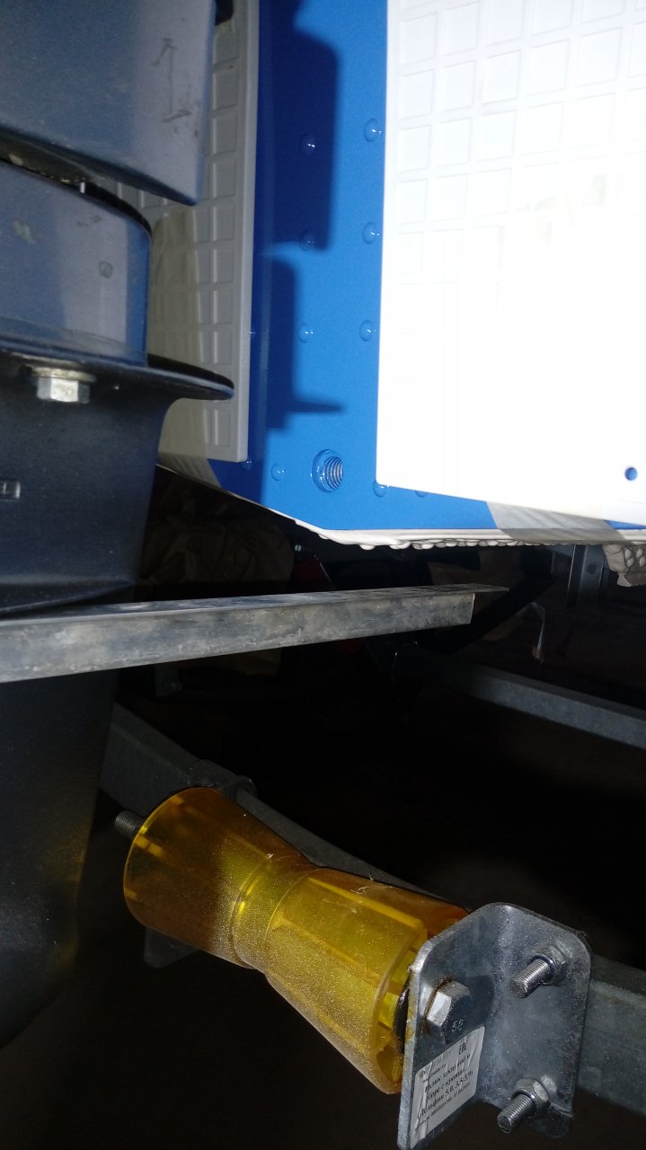

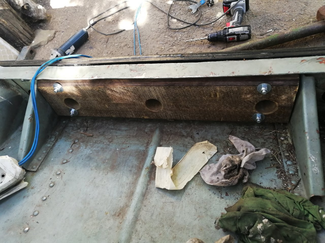

Навесил мотор .
Пришлось сделать проставку из 5 мм алюм. пластин(если что можно убрать или надставить).
Первоночально мотор висел на 5 см ниже дна, сейчас на 2.5 см.Оставить так?пока?
1 887
Навесил мотор .
1.5см оставить, достать 1см можно если что

Т.е чем меньше тем лутше?
Оставь пока так как есть, на воде попробуешь, найдёшь правильный дифферент(выставишь откидку мотора) и если не будет прохватов, вот тогда и начнёшь искать на сколько ещё можно будет поднять мотор, а то как бы опускать не пришлось уже сейчас.

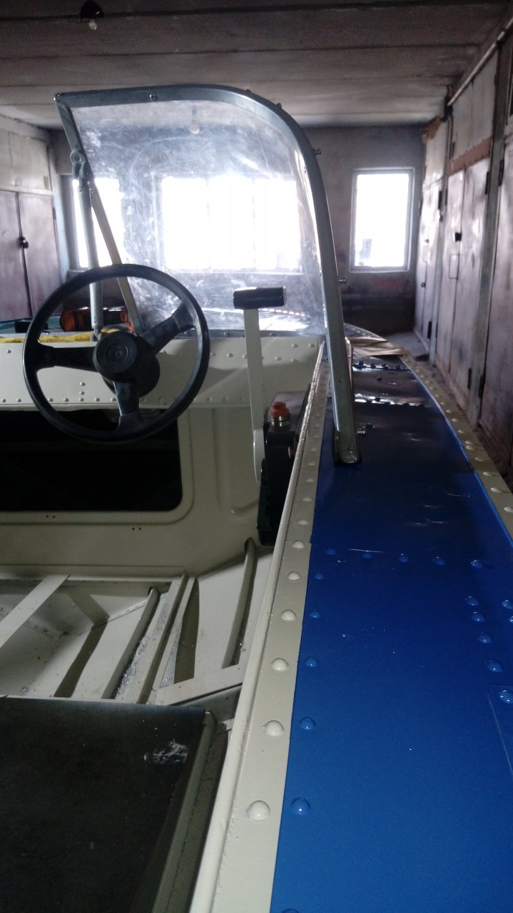

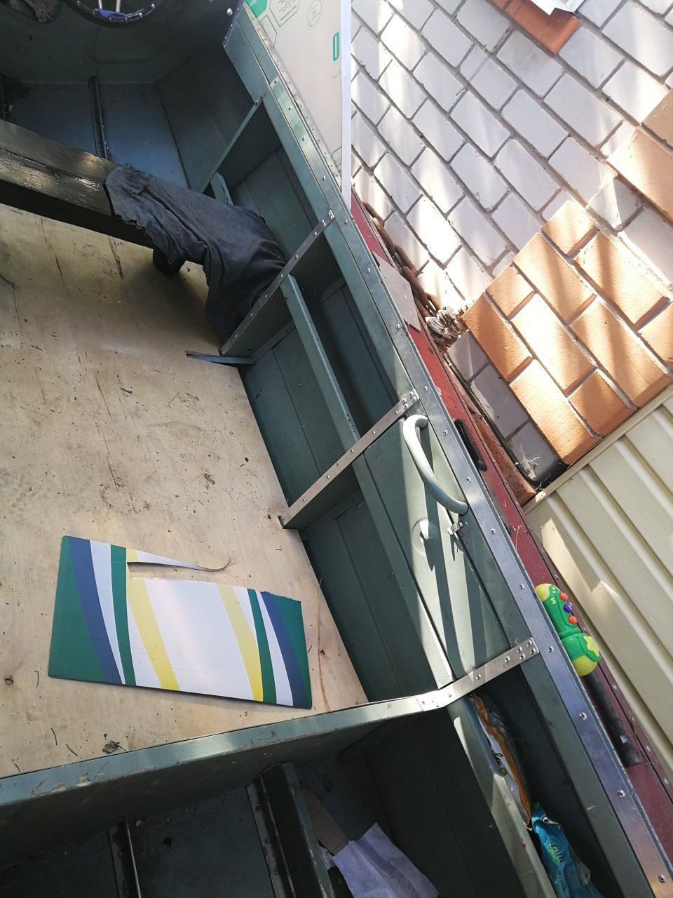

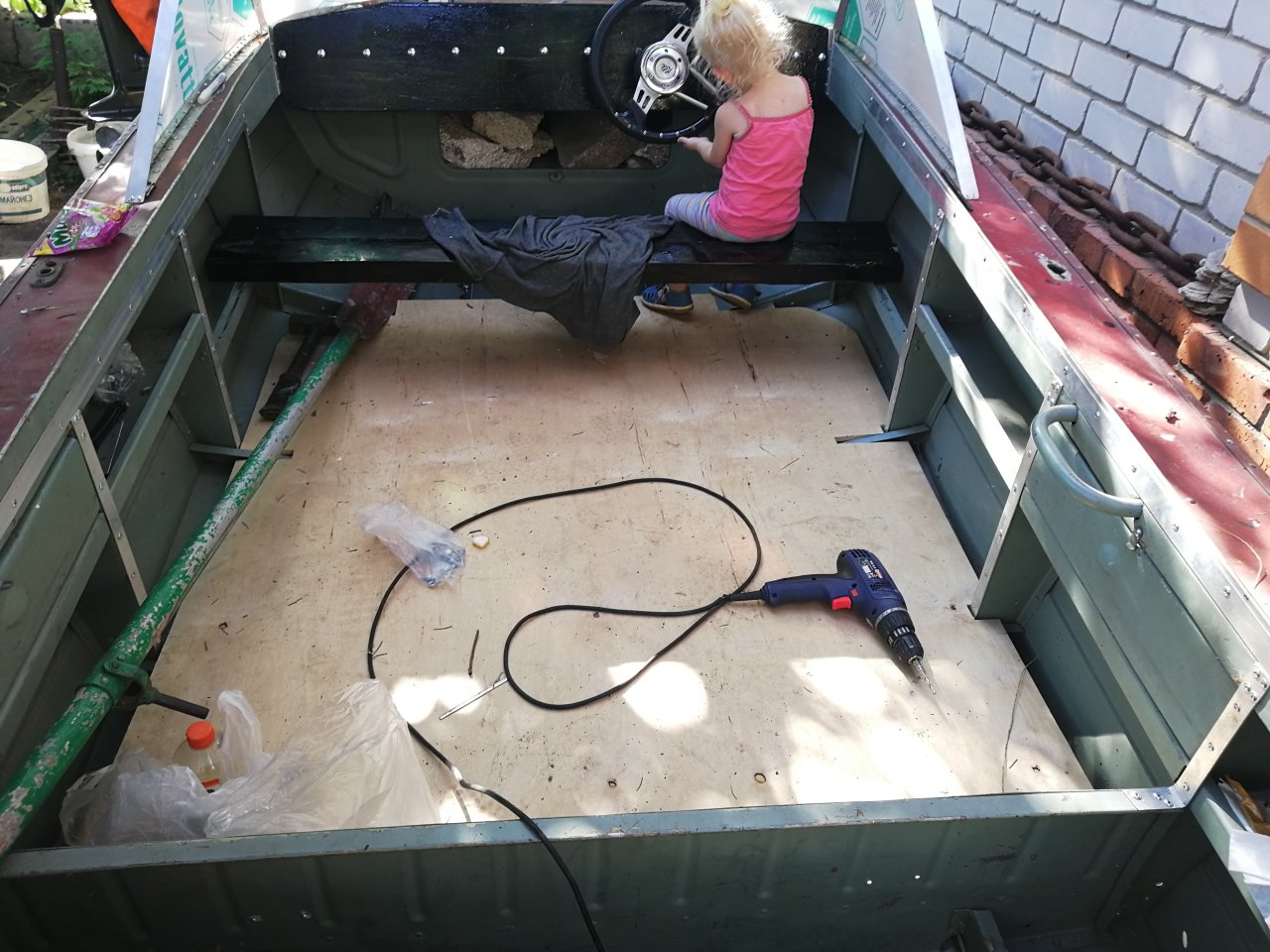

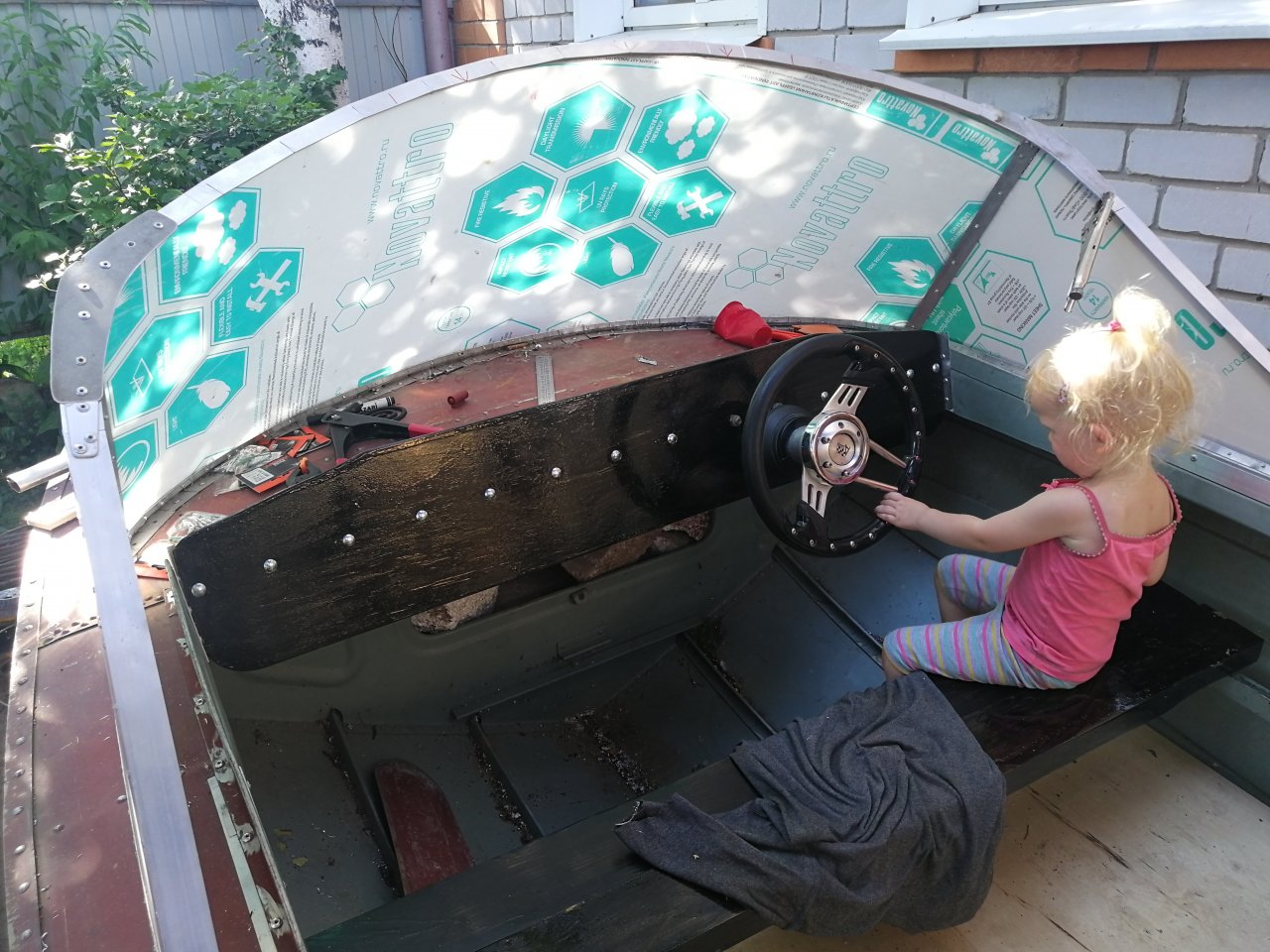

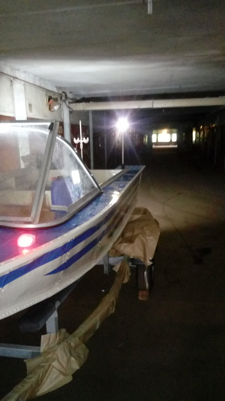

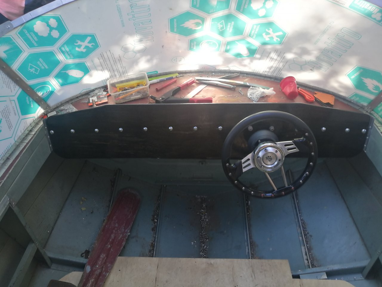

Всем привет! Не судите строго. Корпус поправили. Немного усилил. Сделал стекло. Рулевку поставлю штуртроссовую. Фанера пока на сезон простая, покрытая водоотталкивающим составом и яхтным лаком. Сидения поставлю от газели.

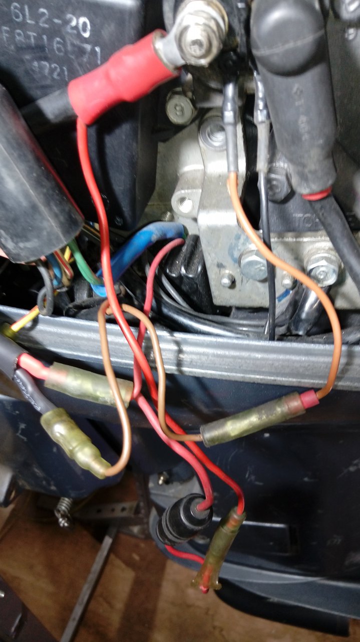

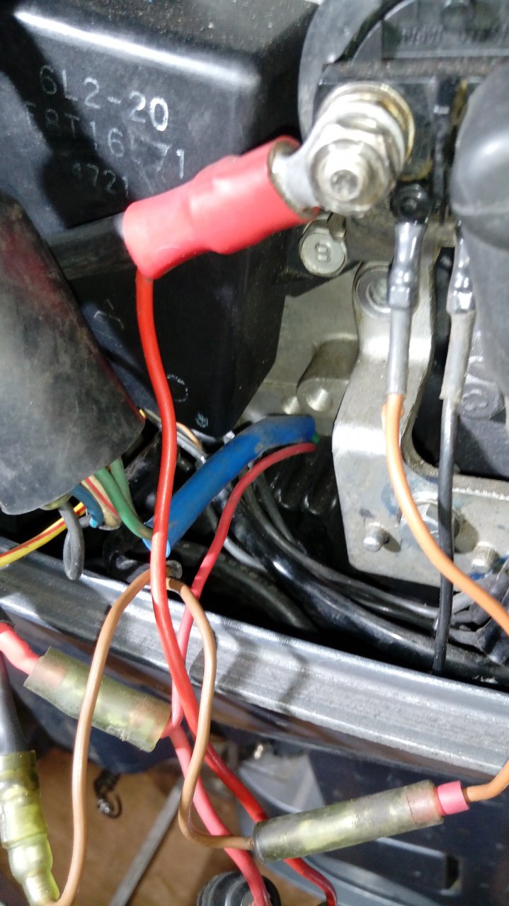

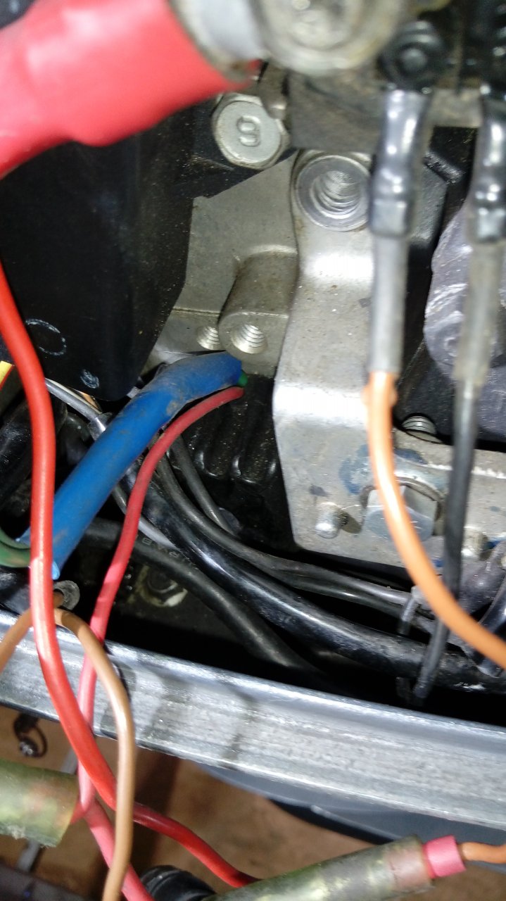

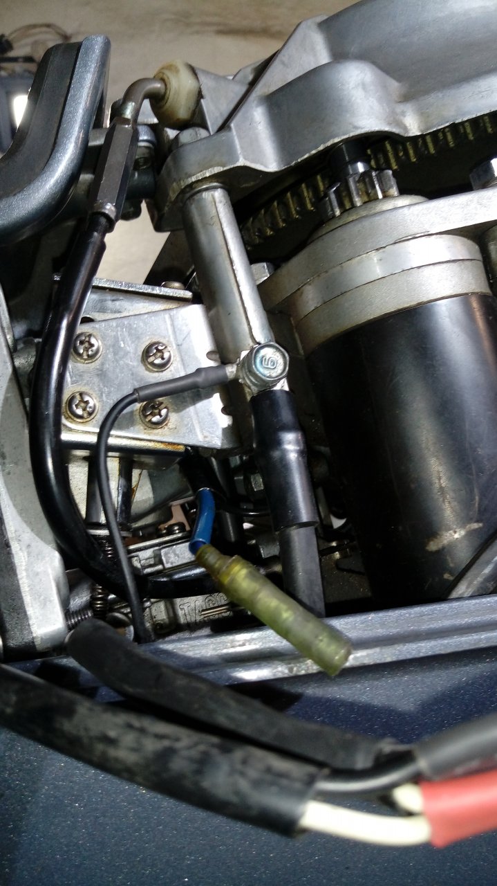

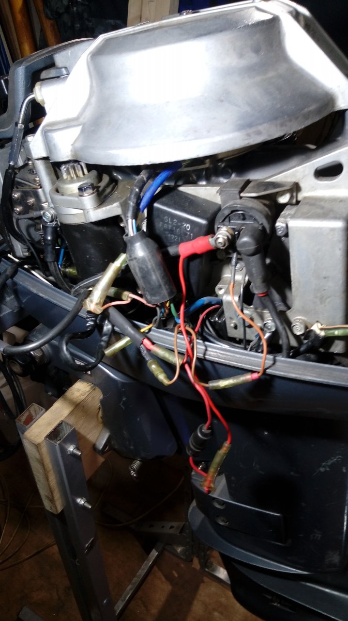

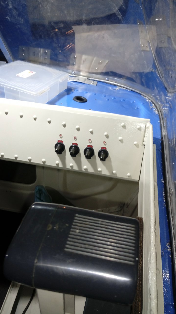

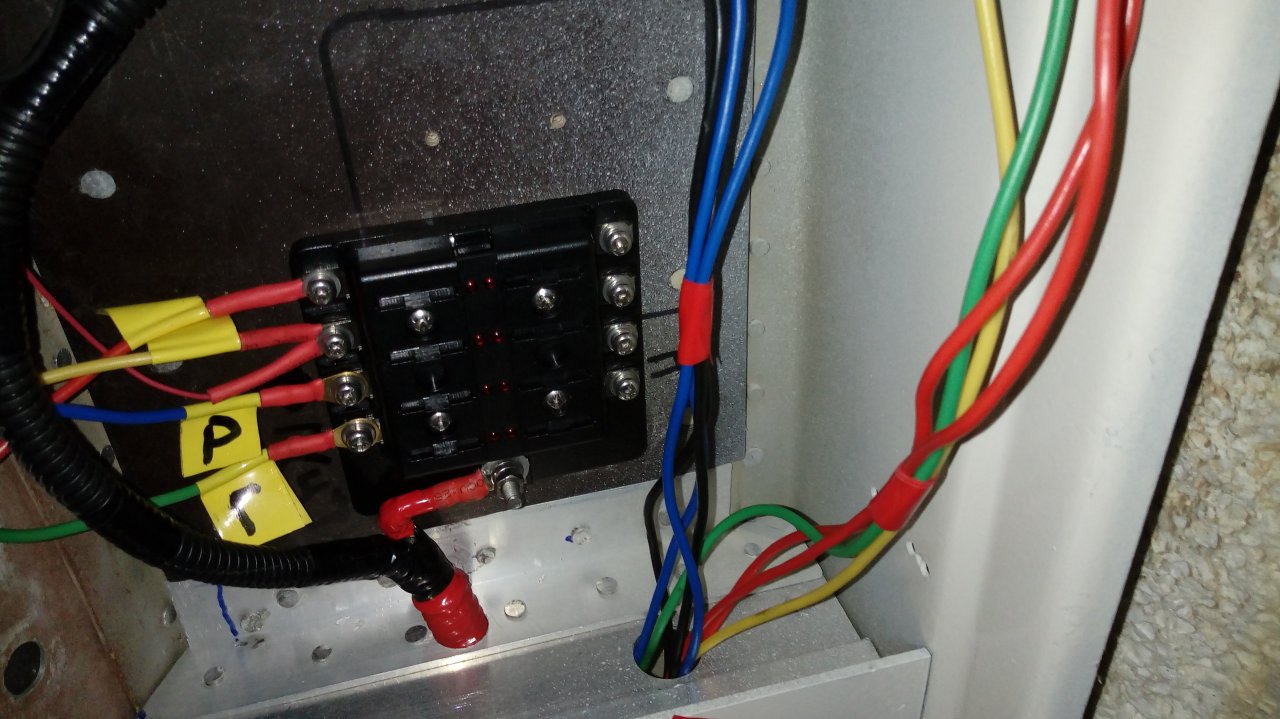

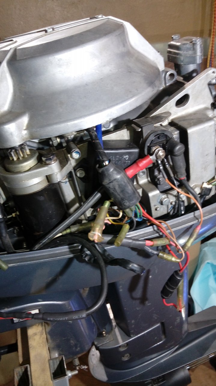

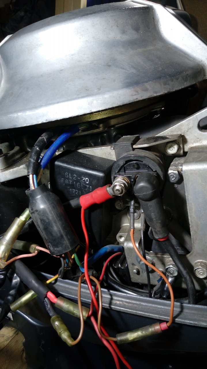

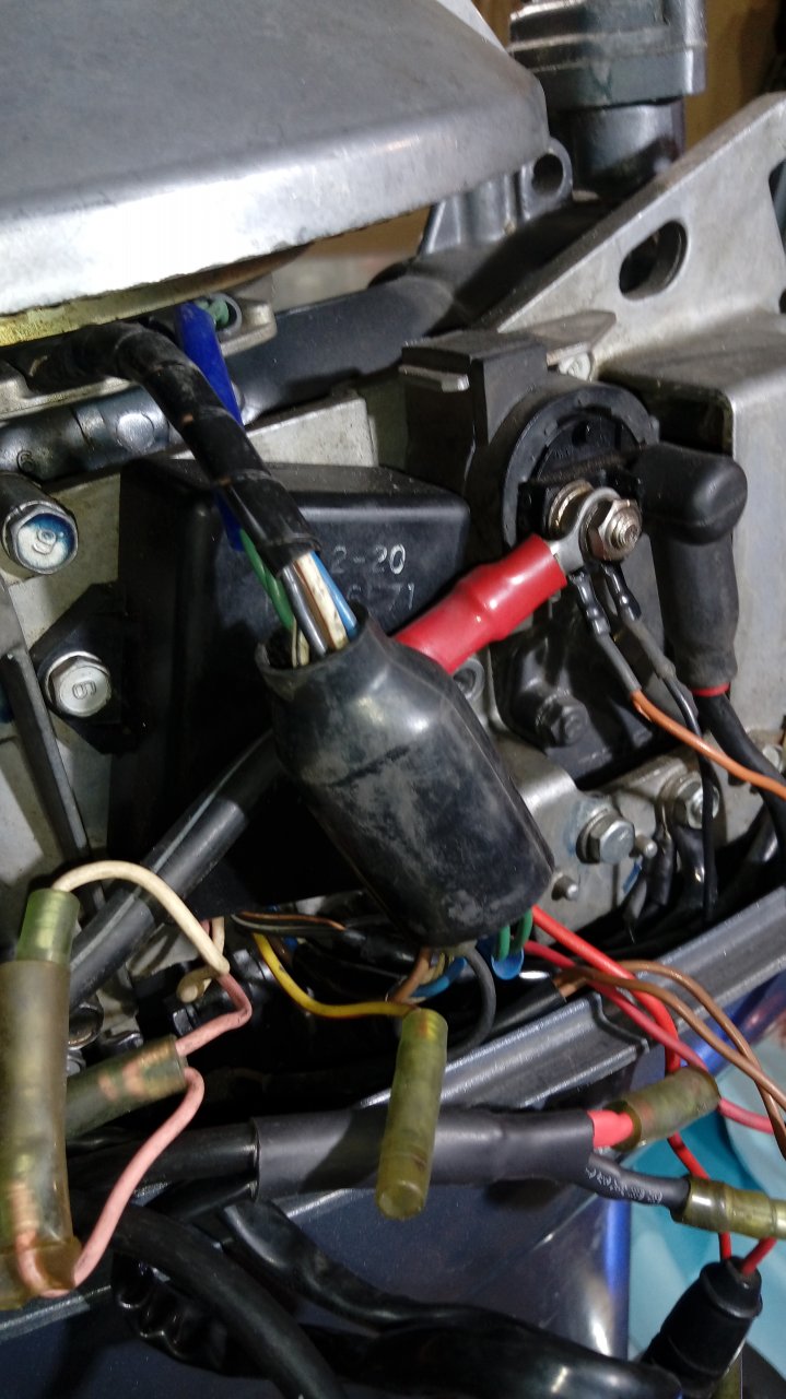

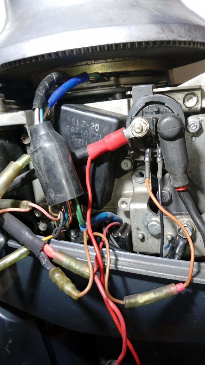

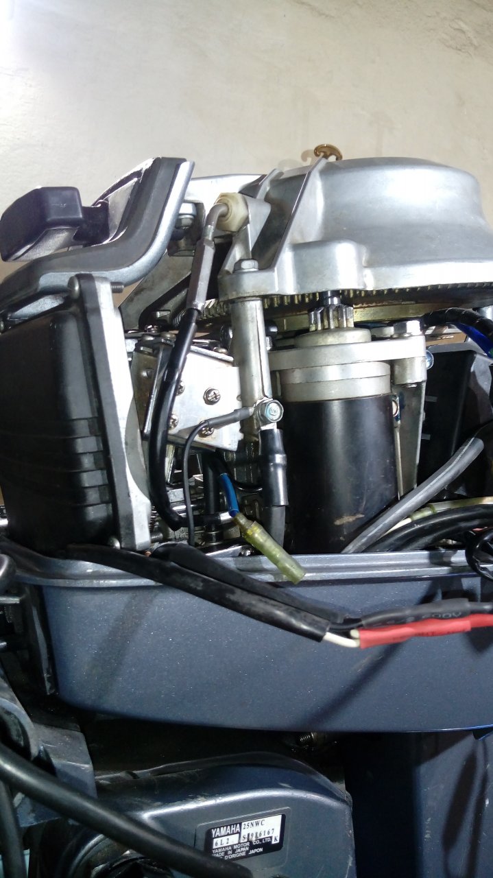

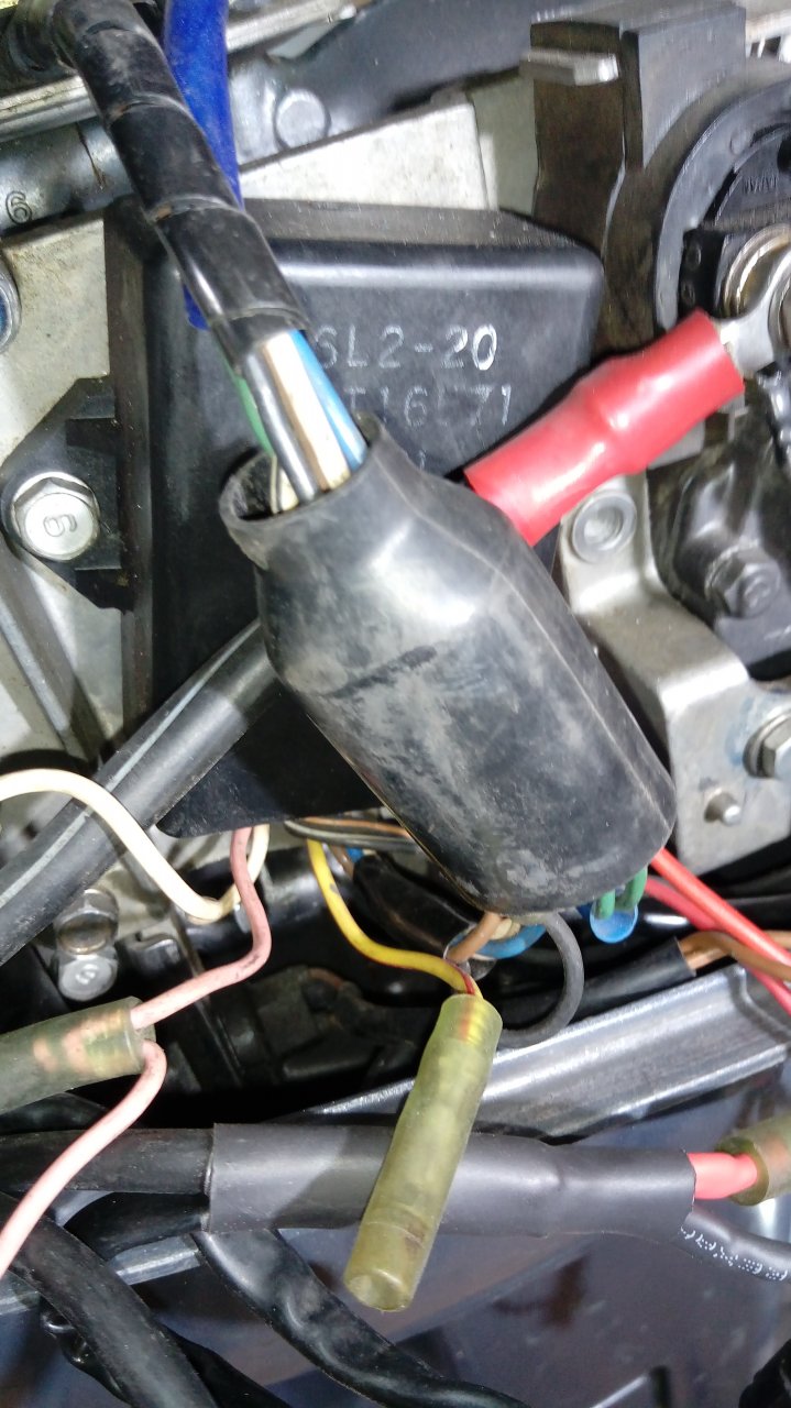

Всех приветствую!

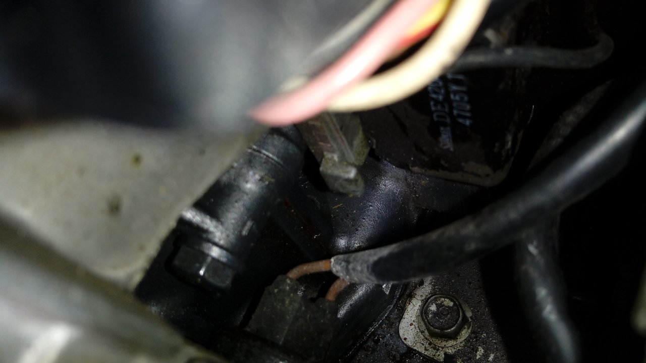

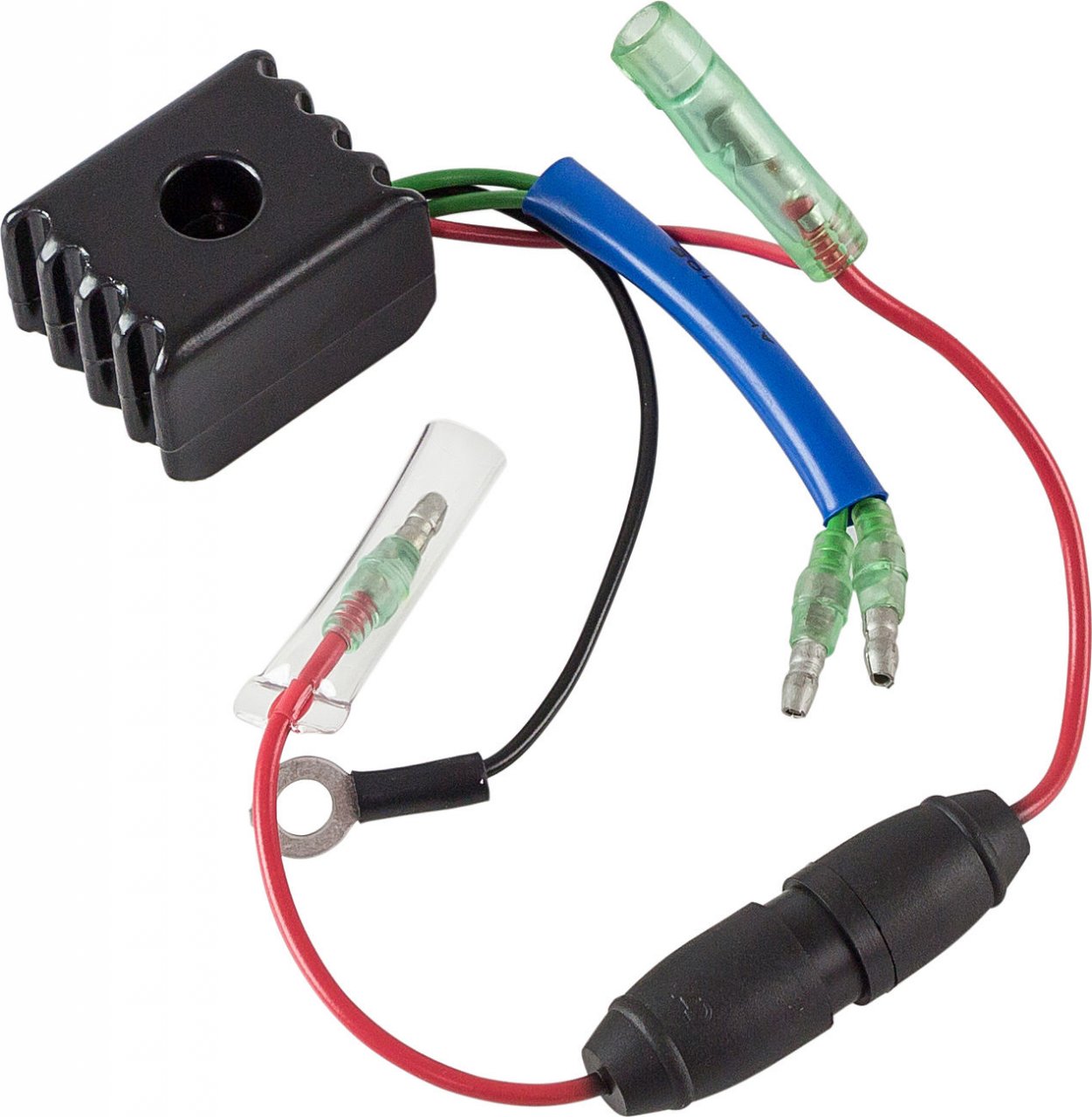

Не подскажите по мотору, нужно ли дополнительно ставить реле реулятор?Проводов для него не увидел.И ещё что за два проаода не подключенных(один жёлтый с красной полосой,другой синий)?

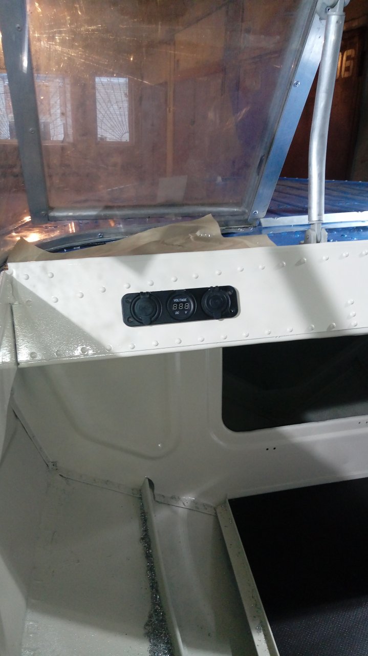

И куда подключить тахометр,его правда его ещё нет, рассматривал KUS со счетчиком моточасов,но он слишком велик для моей панели , теперь в раздумье(может попробовать цифровой для румпельных моторов?).
