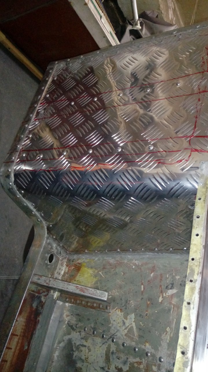

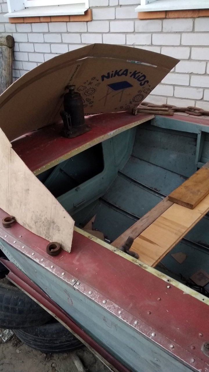

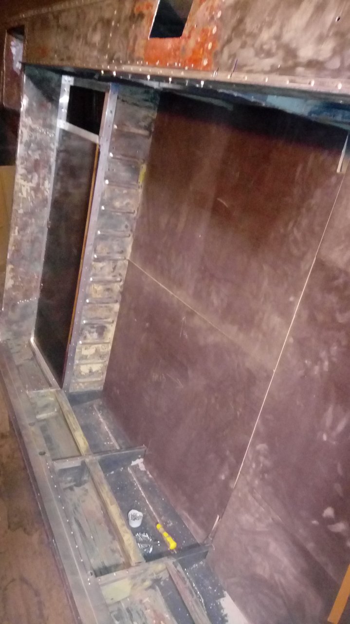

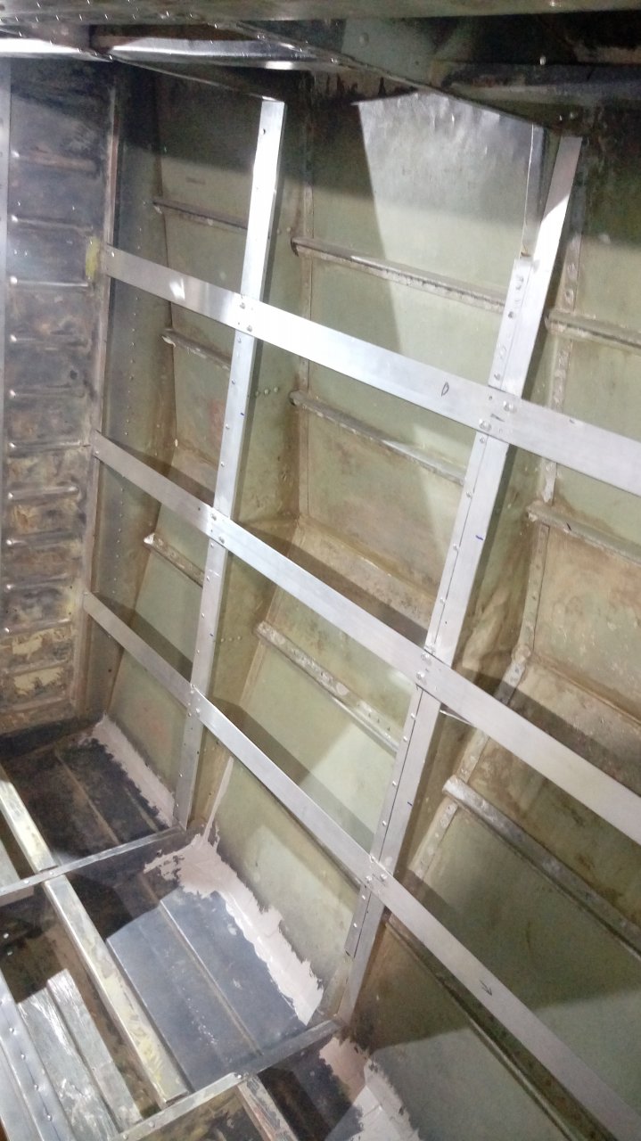

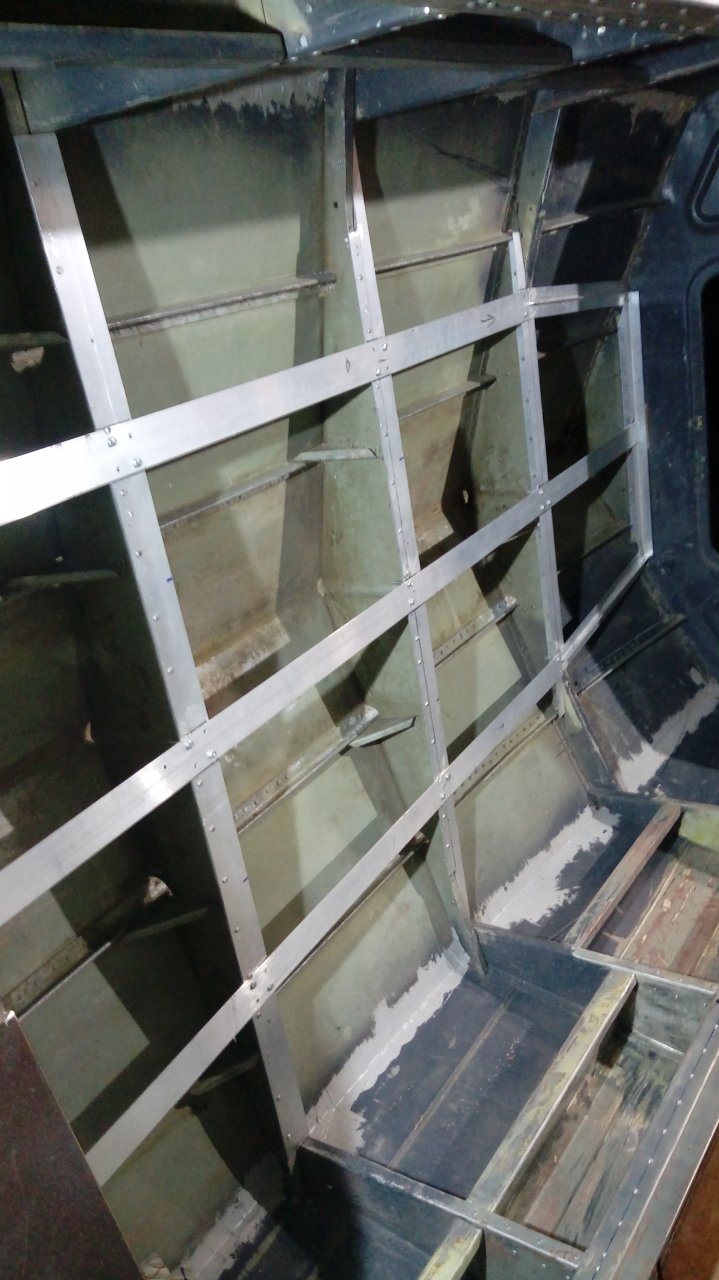

Да я думал про зашивку бортов,но из за конструкции силового набора(шпангоутов)надо было бы поднимать высоту пола (причем конкретно,так и за борт можно упасть).
Как у Володи на фото у меня вариант не пройдёт.

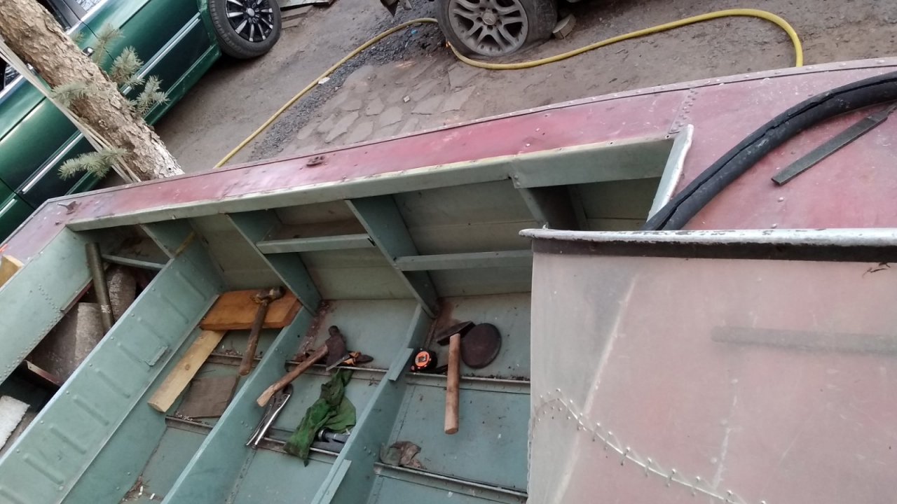

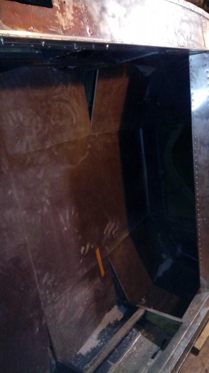

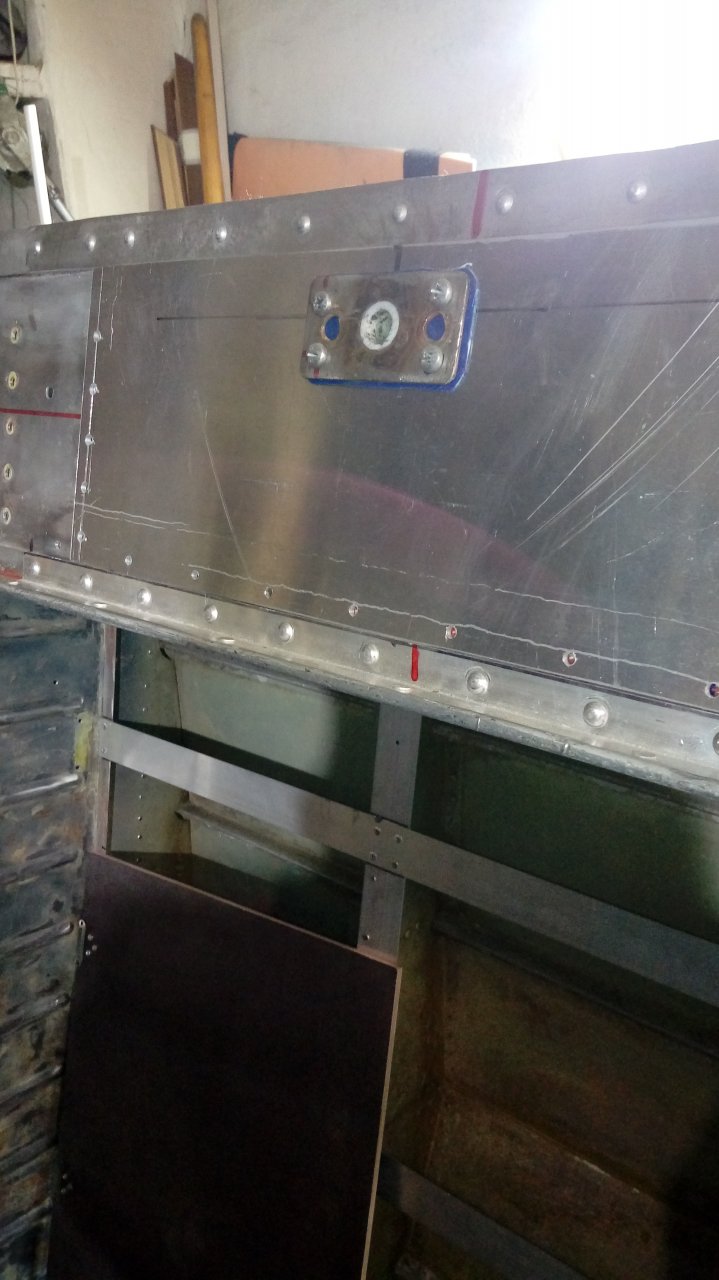

И ещё подскажите пожалуйста,где лутше установить монтажный блок в моей лодке?
Может под панелью между усилителями и сделать крышку20200115_172010.jpg20200115_172026.jpg
9 554
4 758
Я бы поставил на вертикальной переборке.Место "условно сухое" и монтаж,ремонт проводить (если что) удобно.Лёг на пол и делай!
9 681
6 466
Может под панелью между усилителями и сделать крышкуПосмотреть вложение 171761Посмотреть вложение 171762
Саш, я ещё как раз об этом подумал, когда в первый раз это фото увидел. Я бы сделал откидную, смонтировав всю разводку на откидной крышке или изготовил бы из какого-нибудь диэлектрика панель по месту между лонжеронами, на нее установил бы разводные колодки и блок предохранителей, а потом закрепил бы ее на корпус. Подобное делал у себя, но в вертикальном исполнении.
Если надумаешь делать откидную, крепи ее снизу к торпедо, которую ты обшил. Лёгкий доступ будет обеспечен всегда. Когда начнёшь все там соединять поймёшь о чем я.
Не спеши с электрикой. Тут нужно учесть все приблуду, которые ты поставишь на лодку, начиная от машинки и рулевого и заканчивая держателями для спиннингов.

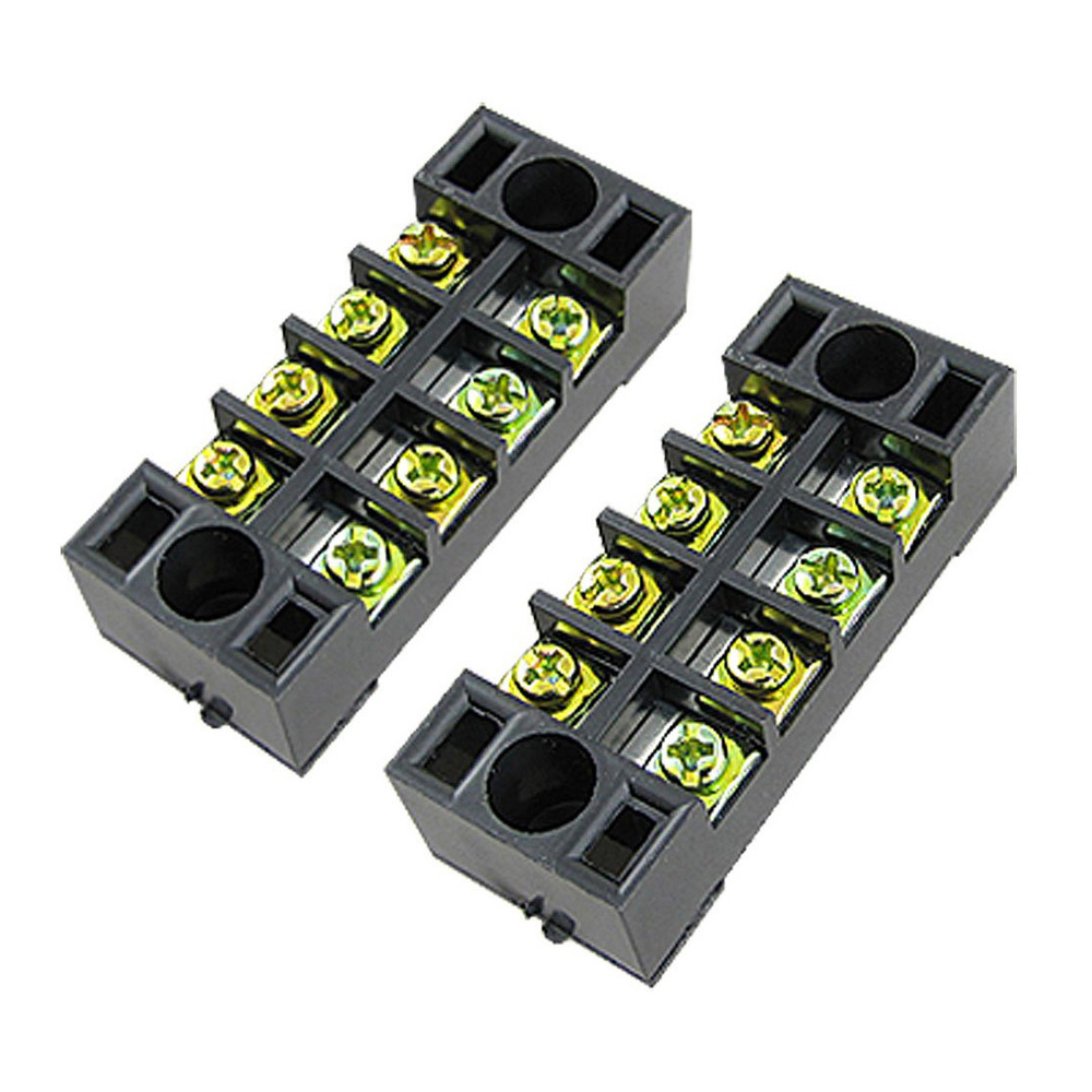

Коробку от автоаптечки возьми, и в ней клемниковую колодку (лучше под винт) с блоком предохранителей размести. А коробку закрепи или положи куда угодно, желательно, чтоб свободный доступ был.
Под винт хорошо тем, что провод не слетит. Вообще, дома можно провода подпаять к блоку предохранителей.

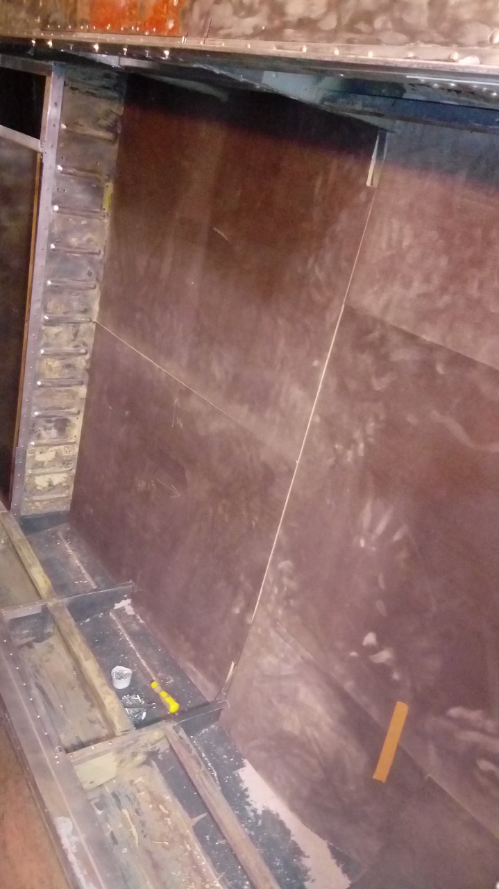

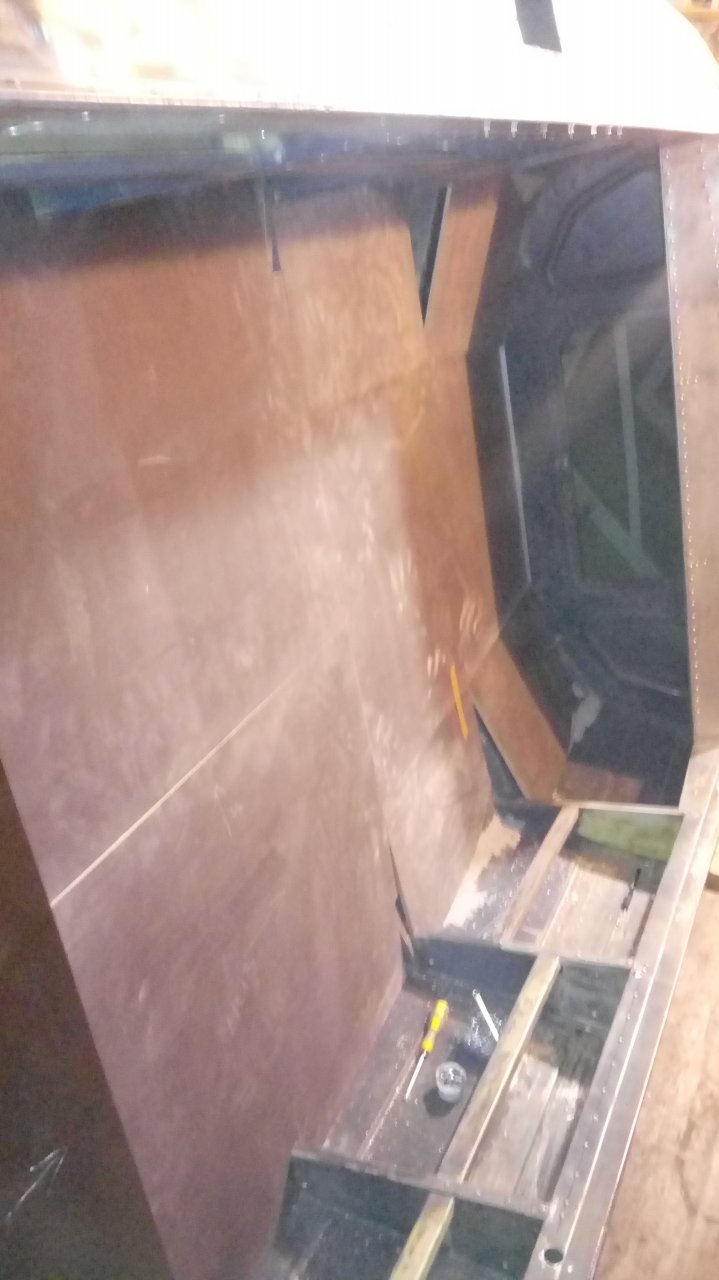

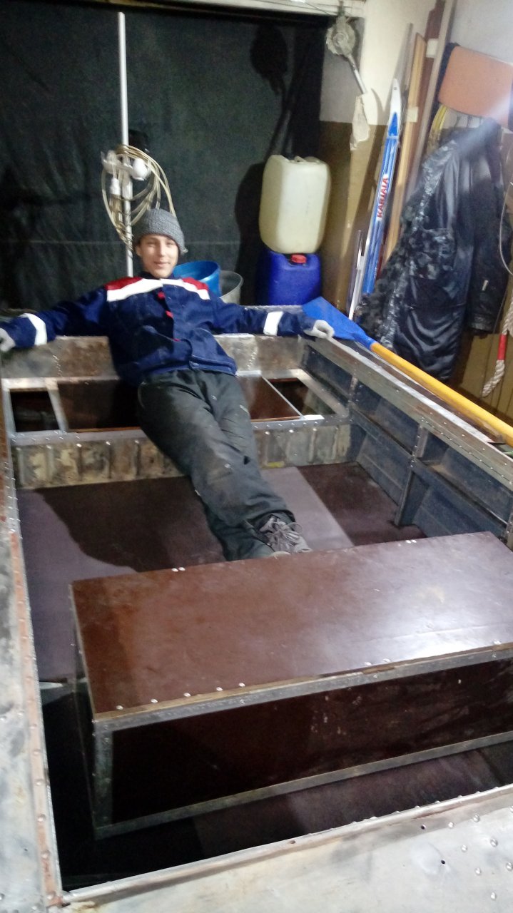

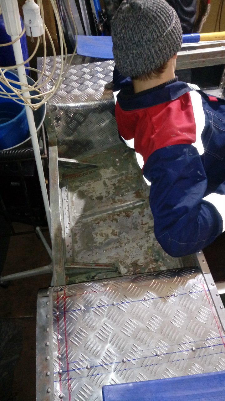

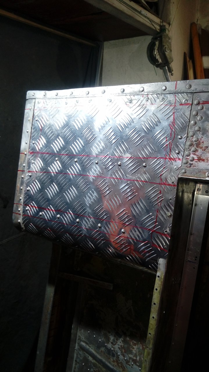

Полы у вас тяжелые будут.не стоило бакелиткой,обычной фанерой достаточно при такой обрешетке.Как можно меньше утяжеляйте.
Саныч73
ст. мичман
28.12.2018
186
77
Московская область,г.Химки.
Южанка 2
Ямаха 25
Так у меня не бакелитка , а ламинированная фанера.
В принципе тоже самое , что и обычная фанера,только в составе береза а не сосна и плюс обработка.В добавок я ее еще дополнительно обработал.

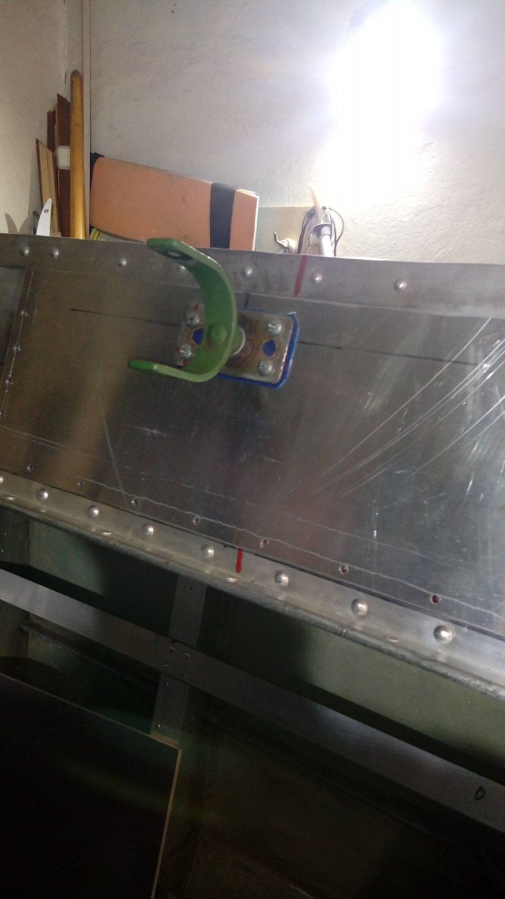

Вопрос по подуключинам,как их лутше поставить?
2 112

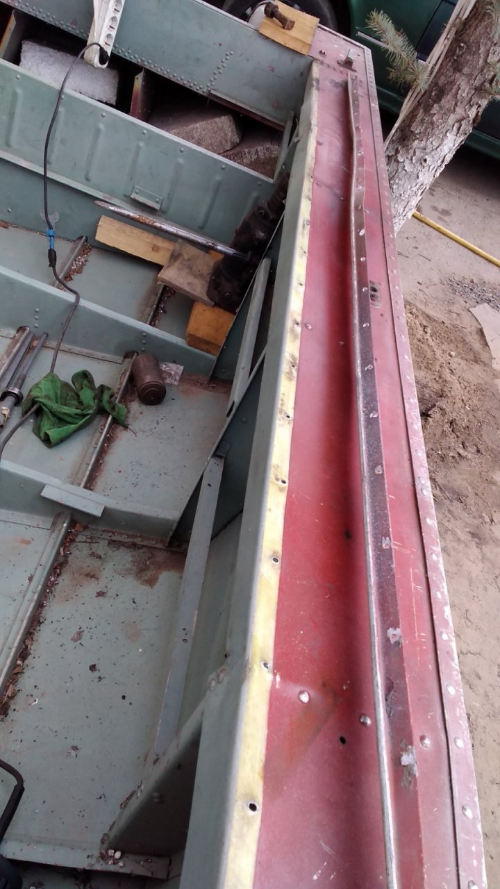

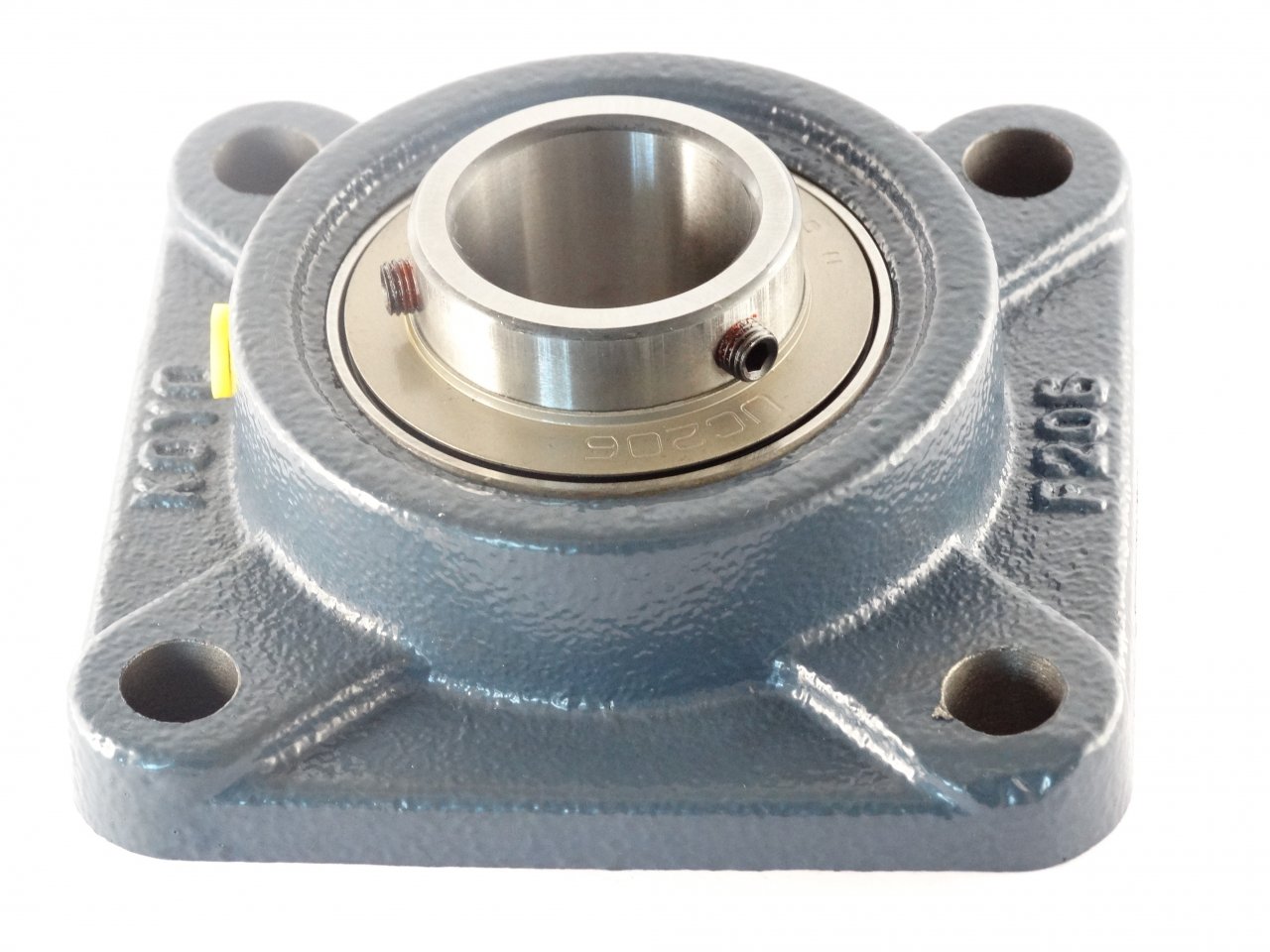

Сесть на "лавку", вставить весло и прикинуть - будет\ не будет скоблить веслом, об уголок на планшире и удобны ли вообще они на этом месте. Не забывая при этом, что чем выше поднята подуключина, тем сильнее будет её выворачивать.

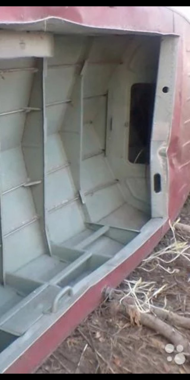

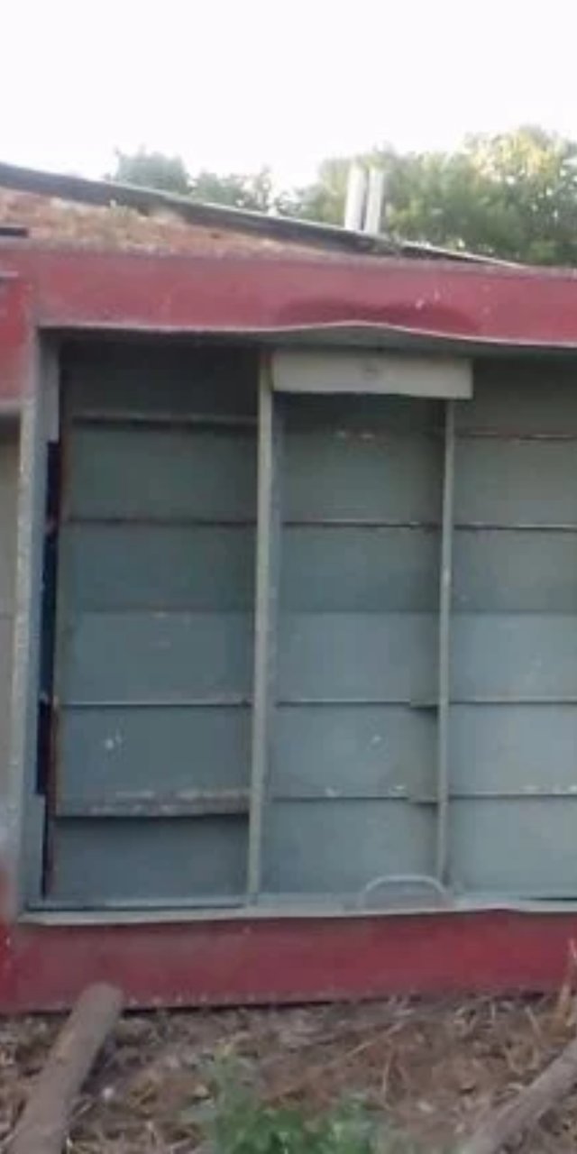

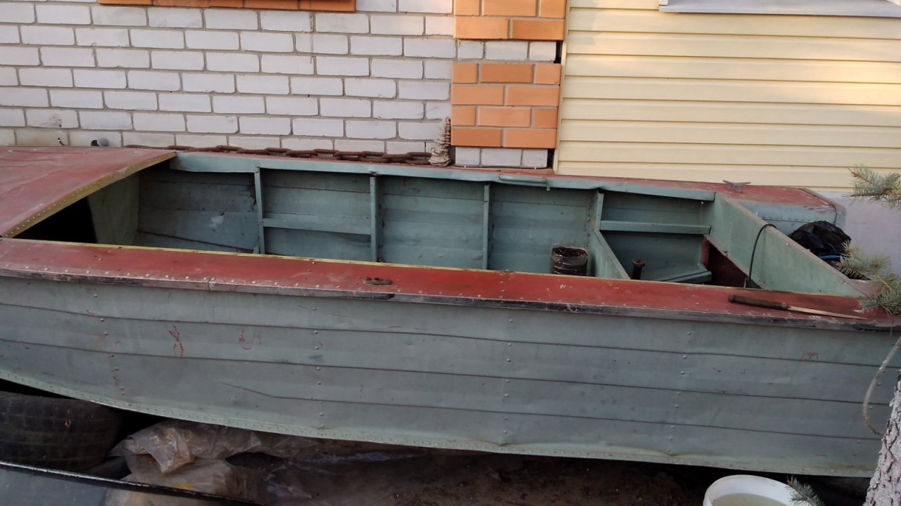

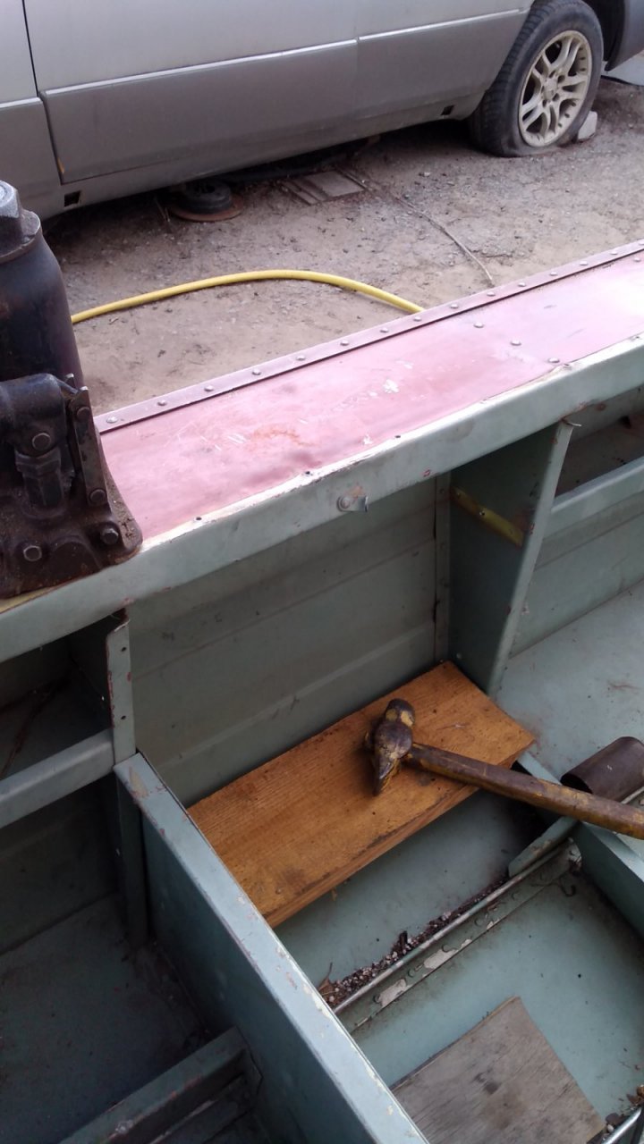

Всем привет. Здоровья крепкого!

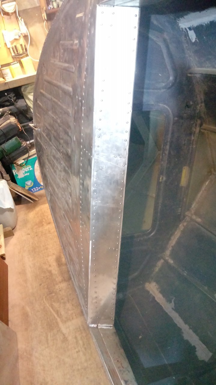

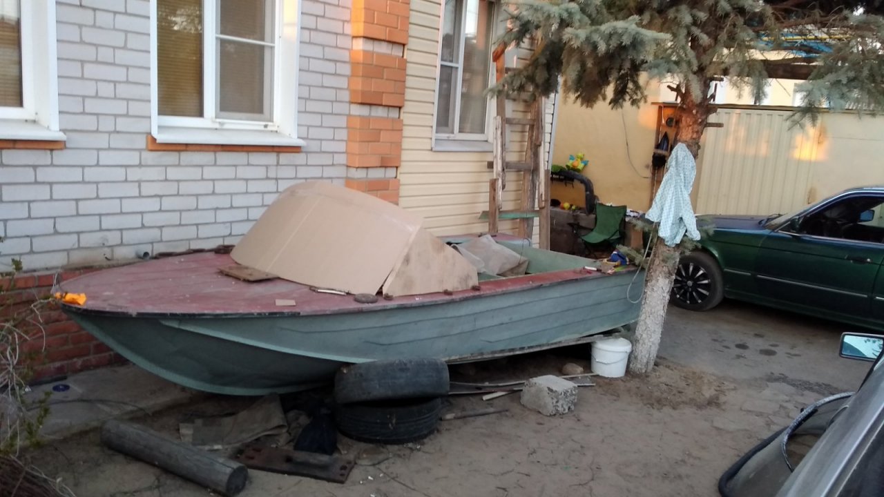

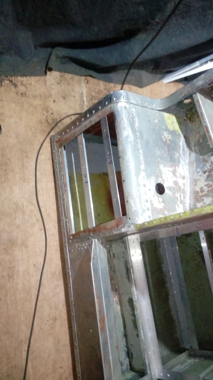

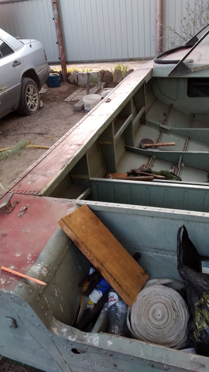

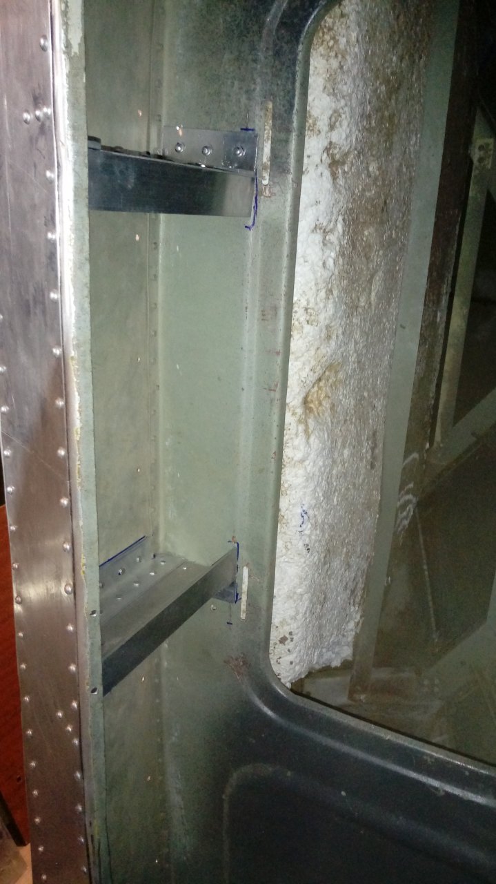

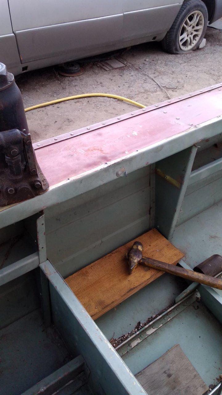

Друг начал заниматься моей Южанкой. Выпрямил борта. Капот. Примеряет лекала для стекла. Стекло будет делать без калитки.
Korshhuligan
19.08.2019
Хантер 320ЛКА===Южанка 2
Sea-pro oth9.9

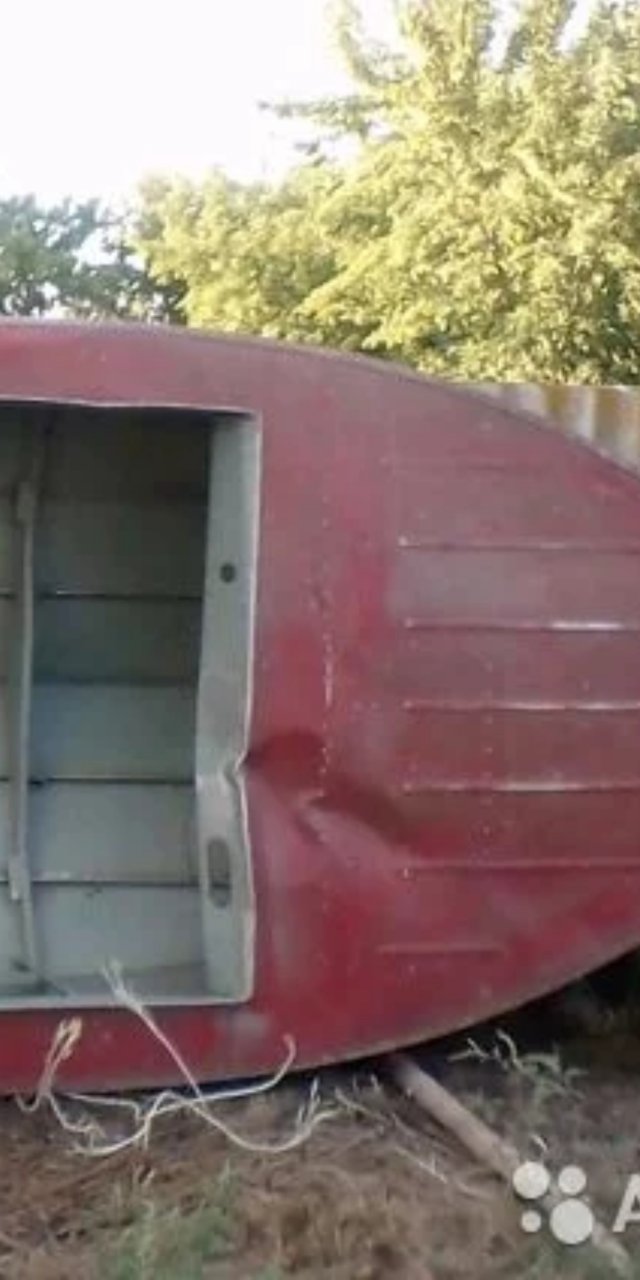

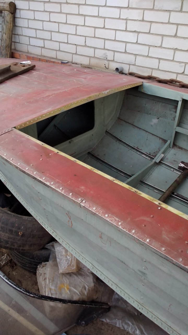

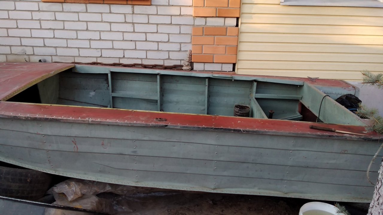

При покупке выглядело так.

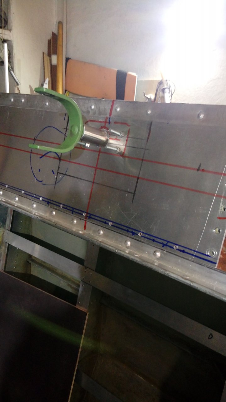

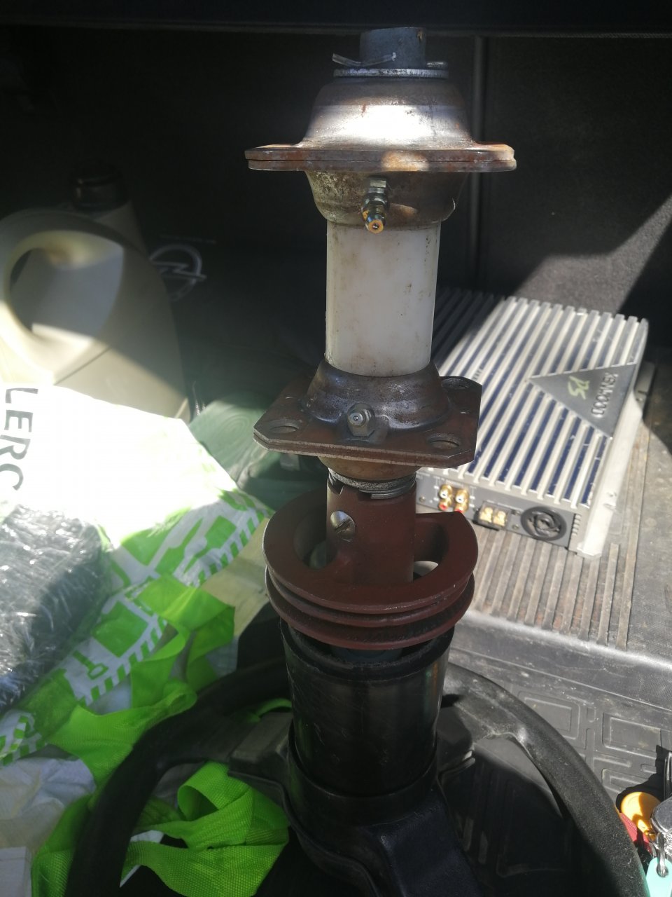

Всем привет. Подскажите, как устанавливается рулевое. Не могу сообразить. Как крепить к панели?
сергей ремизов
24.02.2014
915
112
Прогресс2
вихрь 30. Нептун 25
по моему оно у тебя собрано не совсем верно одно крепление стоит до большого ролика (как раз крепится к панели )а другое на конце рулевой трубки к перегородке (но там должна быть косая полка) она паралельна площадке панели
Думаю ,что ТАКОЕ ни как.ОНО (по моему) не от такой лодки.Ролик должен быть за панелью,а не за рулём.

а собрать можно на таких чудесах они разных типоразмеров бывают и не очень дорогие
Такое привезли. Вот я смотрю на него, и думаю, что как то не так оно собрано.
