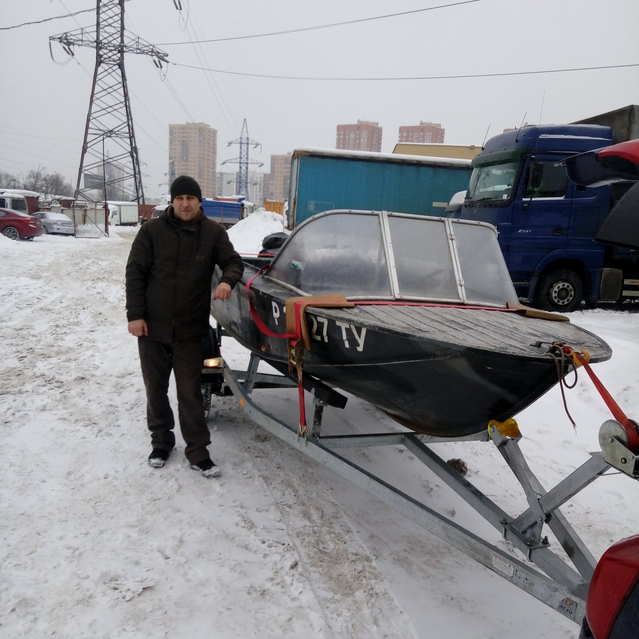

Привет Всем!
Не думал я,что перейду в класс жёстких корпусов.
Начинал с надувастика Нырка 2,его за плечи и на рыбалку.Лет 15 служил он мне верно.
Затем Адмирал 305 и Ямаха 3.Отличный мобильный комплект,все в багажник машины помещается.Я мотору придел конектор и бак на 12 литров(на несколько дней рыбалки хватало).
Аппетит стал подрастать,на смену пришёл Солар 380К и Ямаха9.9.
В машину всё не влезает,прицеп помог.Комплект супер.В вдвоём как танк едет.
И чего-то дернуло мня почитать правила пользования маломерным судном,и понеслось.Сдал экстерном .
Меня уже не остановить,изучаю Прогрессы,Казанки,....и Южанки.Сам думаю зачем все это,ведь ездим на рыбалку дикарями.Лодку на берег,мотор в палатку и спи спокойно.
Отбросив все сомнения(на месте разберемся),выбор пал в пользу Южанки 2 и Ямахи 25(она же 30).
Буду рад знакомству с Вами!

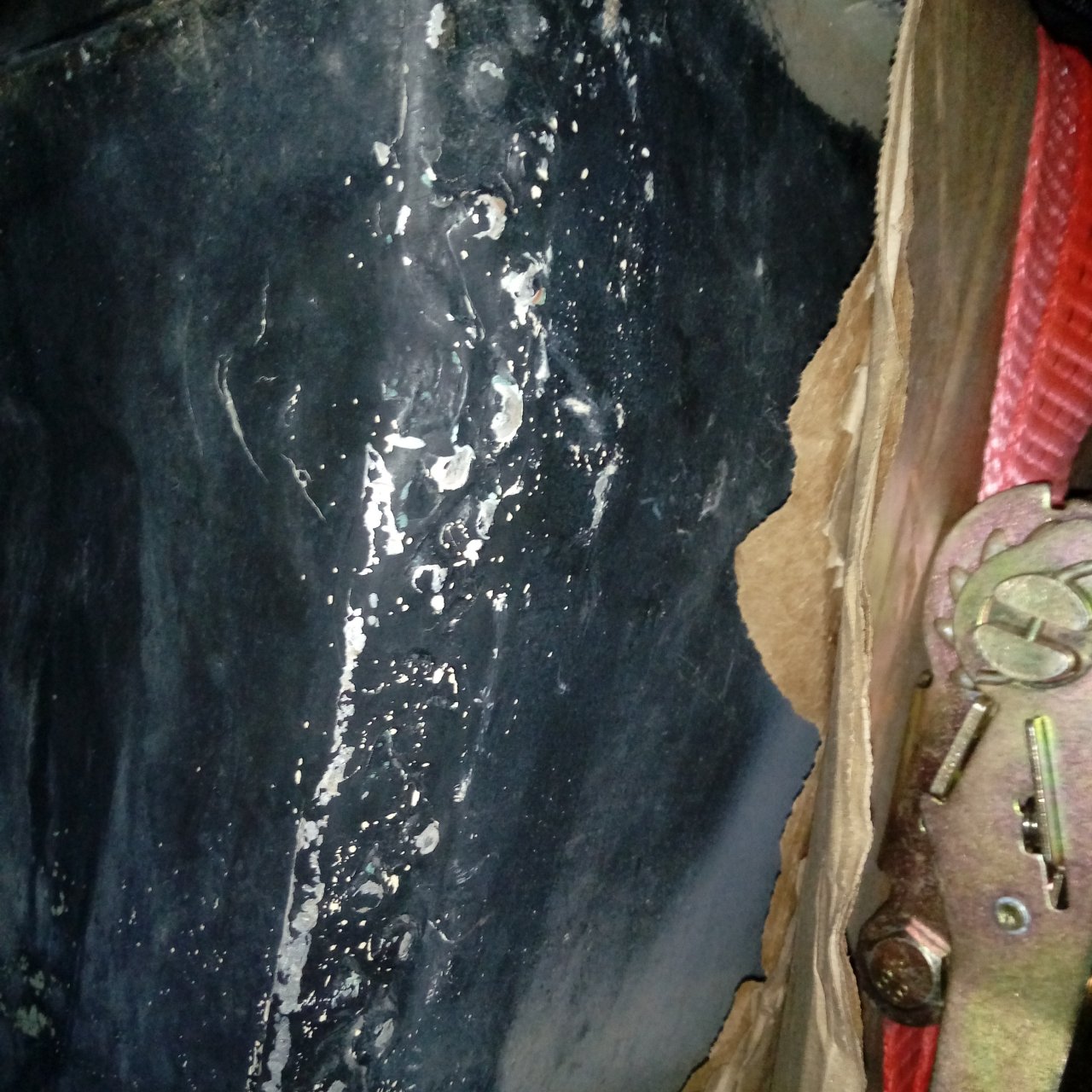

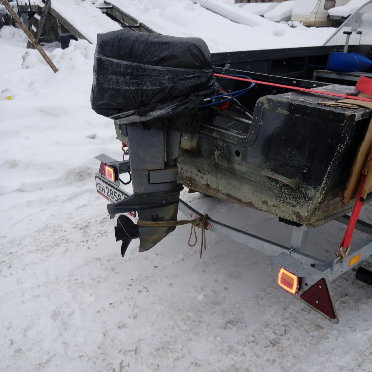

Зимняя пора,время доделок и переделок.
Планирую усилить транец,переделать и усилить палубу,пересмотрел все темы,закупаюсь материалом(AL,фанера клепки).
По ремонту транца нужен совет:в местах крепления бортов и транца есть саморезы(чер.мет.), присутствуют следы шпаклевки или эбоксидки(пока не трогал,что под ними не знаю).Саморезы нужно ликвидировать.

Начинай разбирать и чистить. Там видно будет.

там скорее всего следы ударов косметически замазаны. Рукой изнутри ребро можно дотянуться проверить.
Если так, то проще "забить" на это закрасить и не отковыривать. Они выше ватерлинии . Набило возможно по шторму при плохой швартовке.

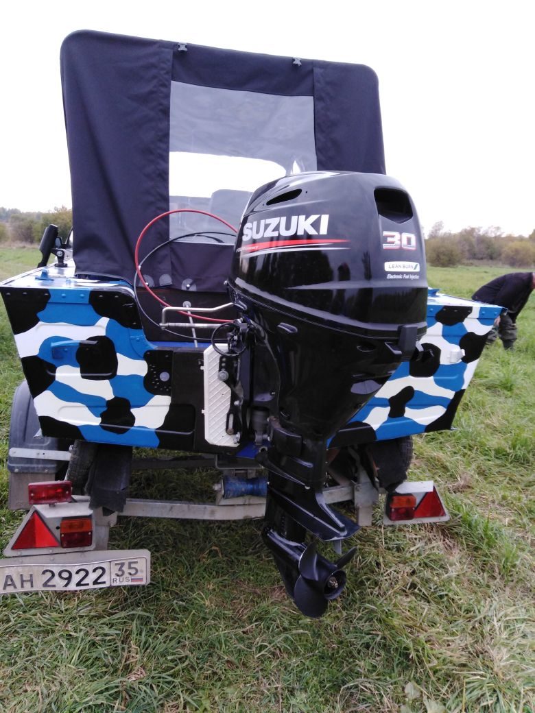

Привет всем южанководам принимайте в свои ряды,собственно другого корпуса у меня и не было,был пузырь баджер 360,начинал с ветра 8,и кучей шпонок в рукавице,потом суза 5 для пузыря,дальше 15 двухтактный,20 инжекторная,и дошел до 30,для ю2 вроде нормально,обычно ходим по двое плюс шмурдяк,думаю на этом гонку вооружений прекратить.172502172504172501

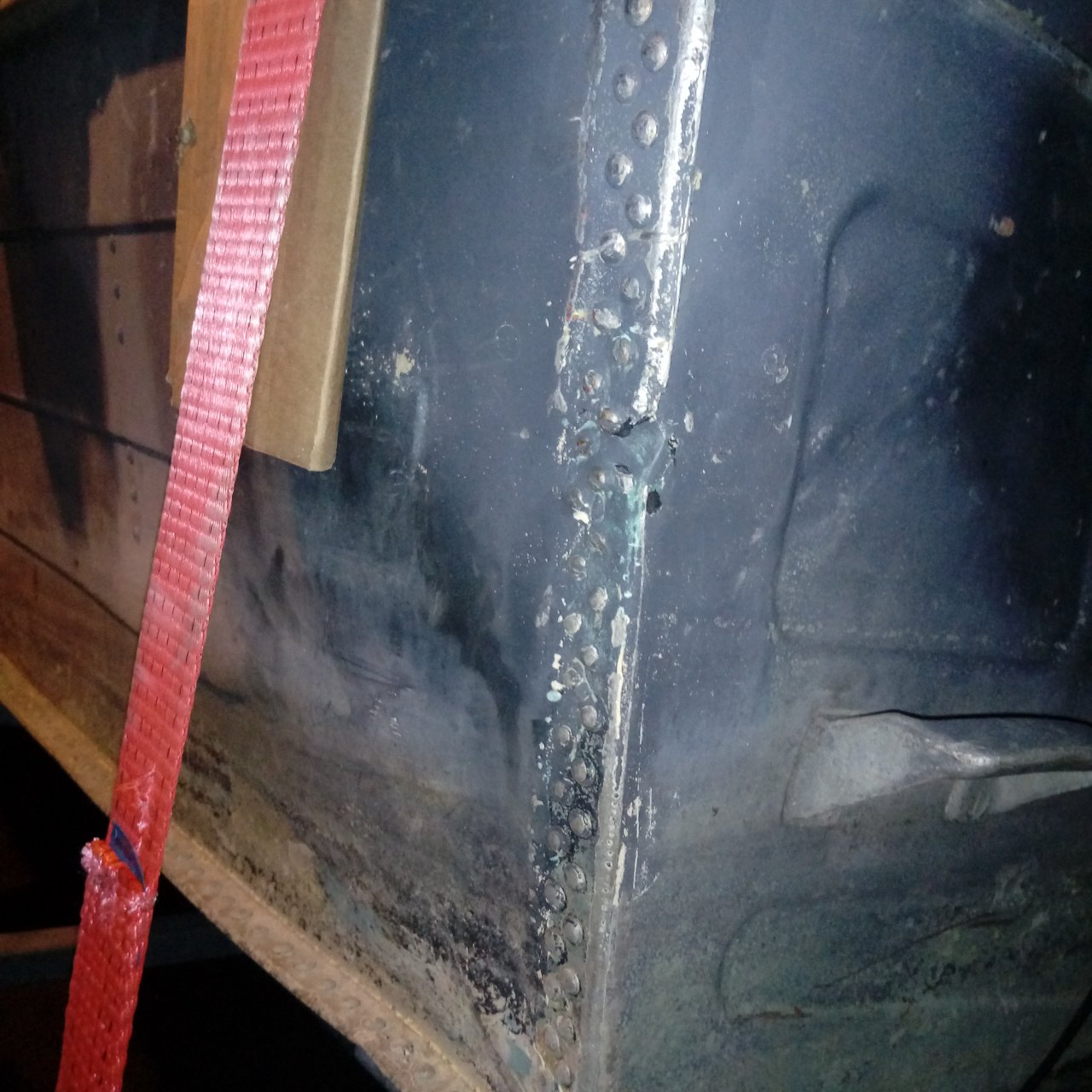

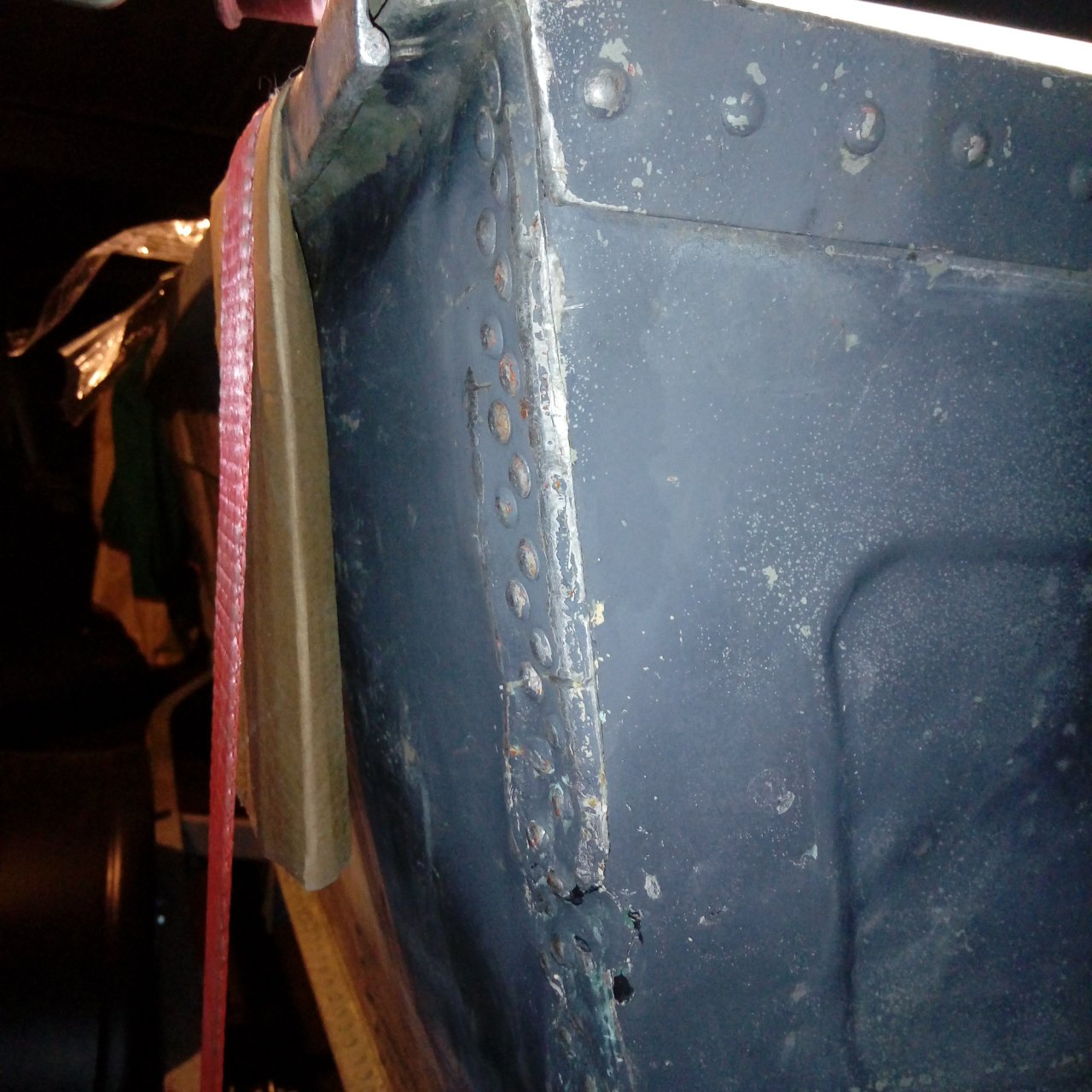

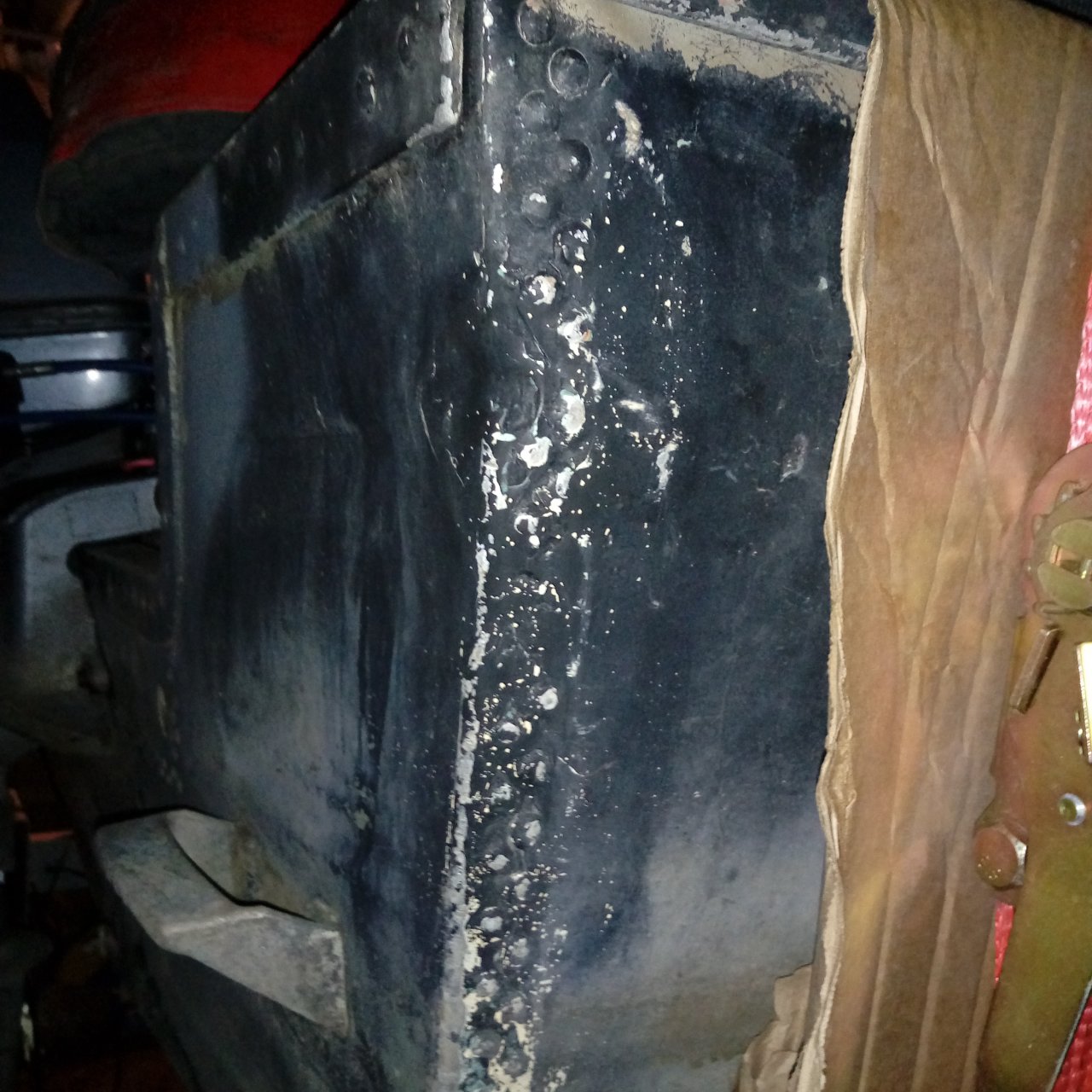

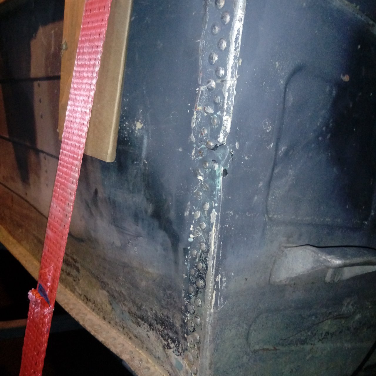

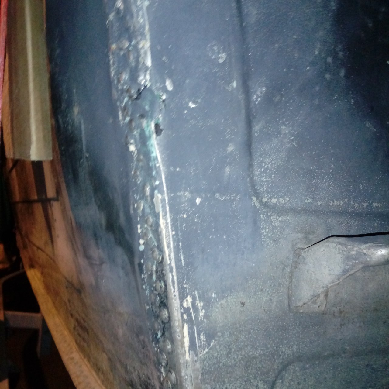

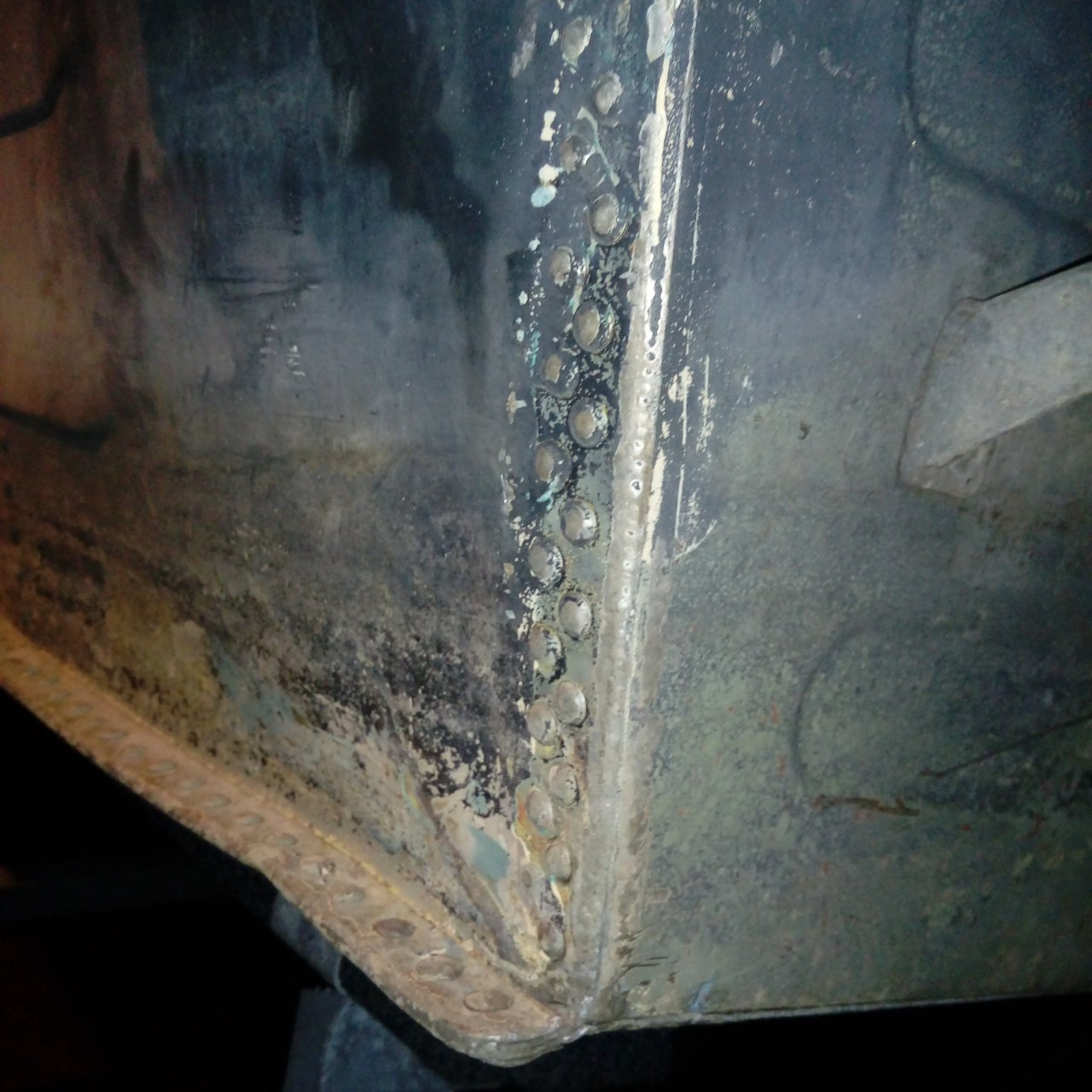

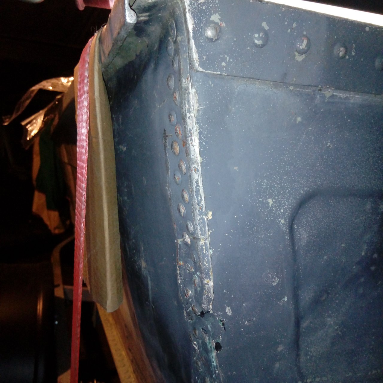

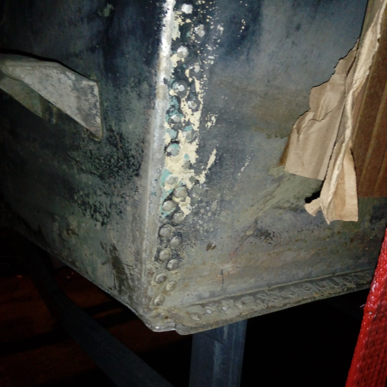

Привет всем!

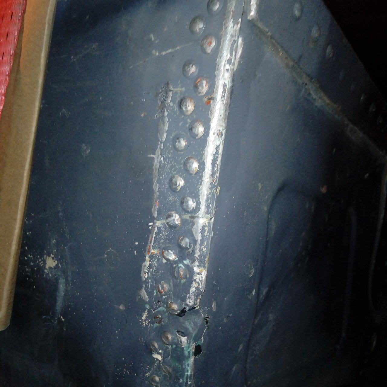

Разобрал и снял всё с лодки.
Начел снимать краску.

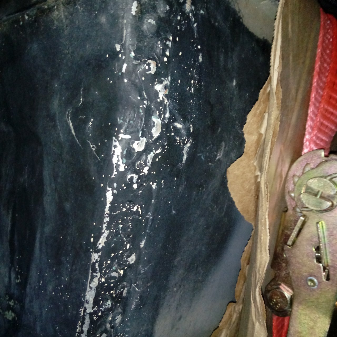

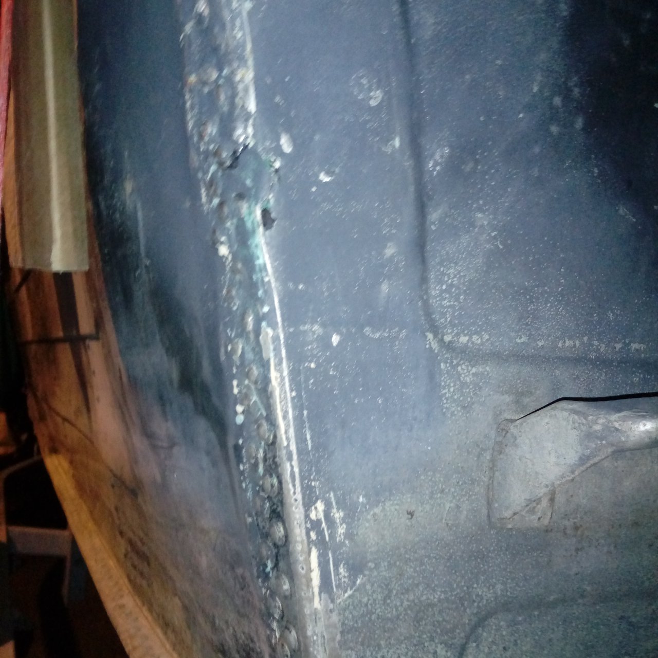

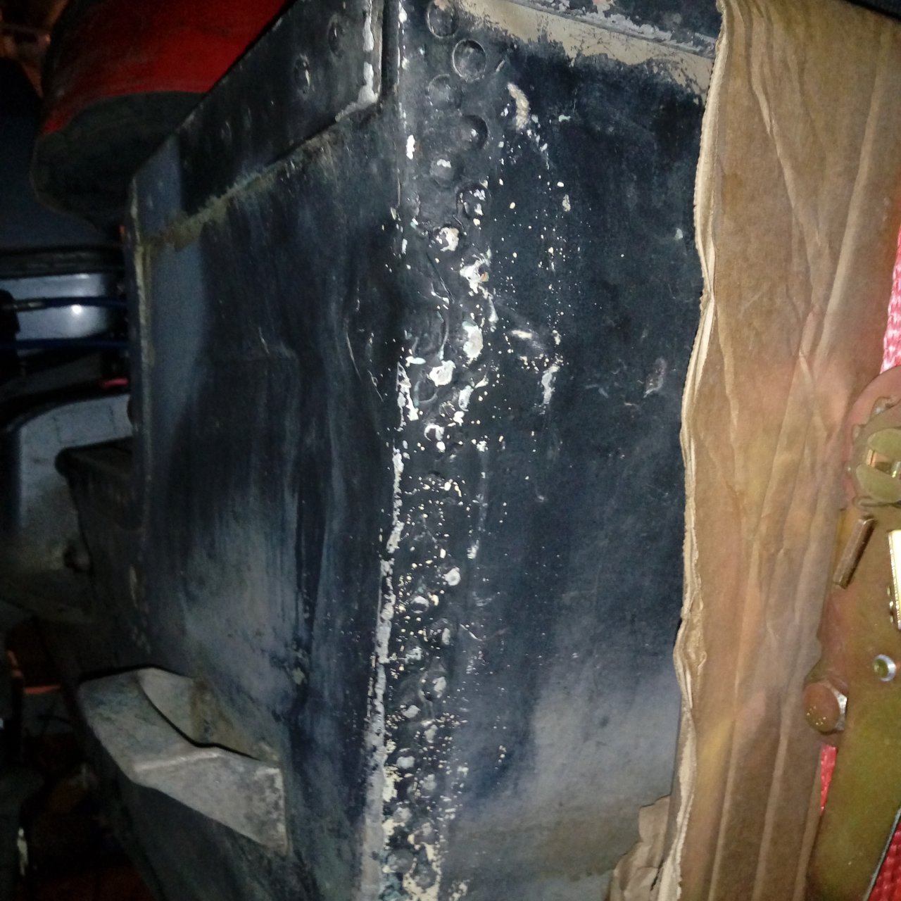

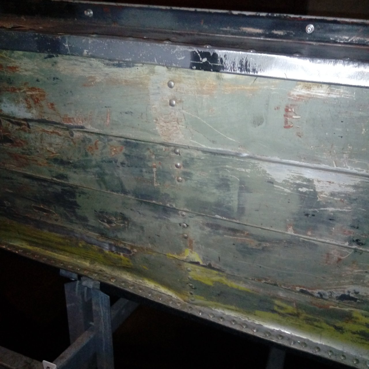

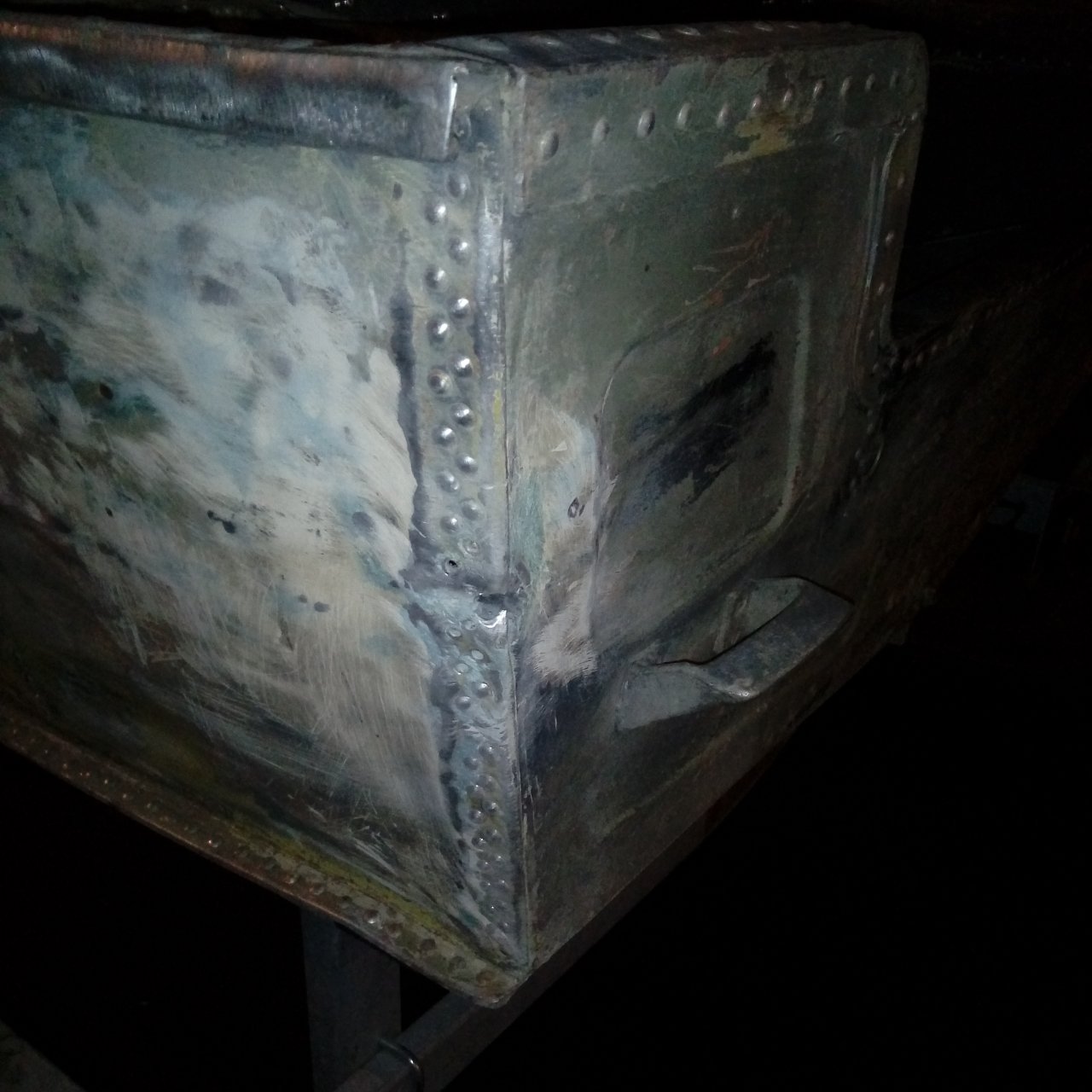

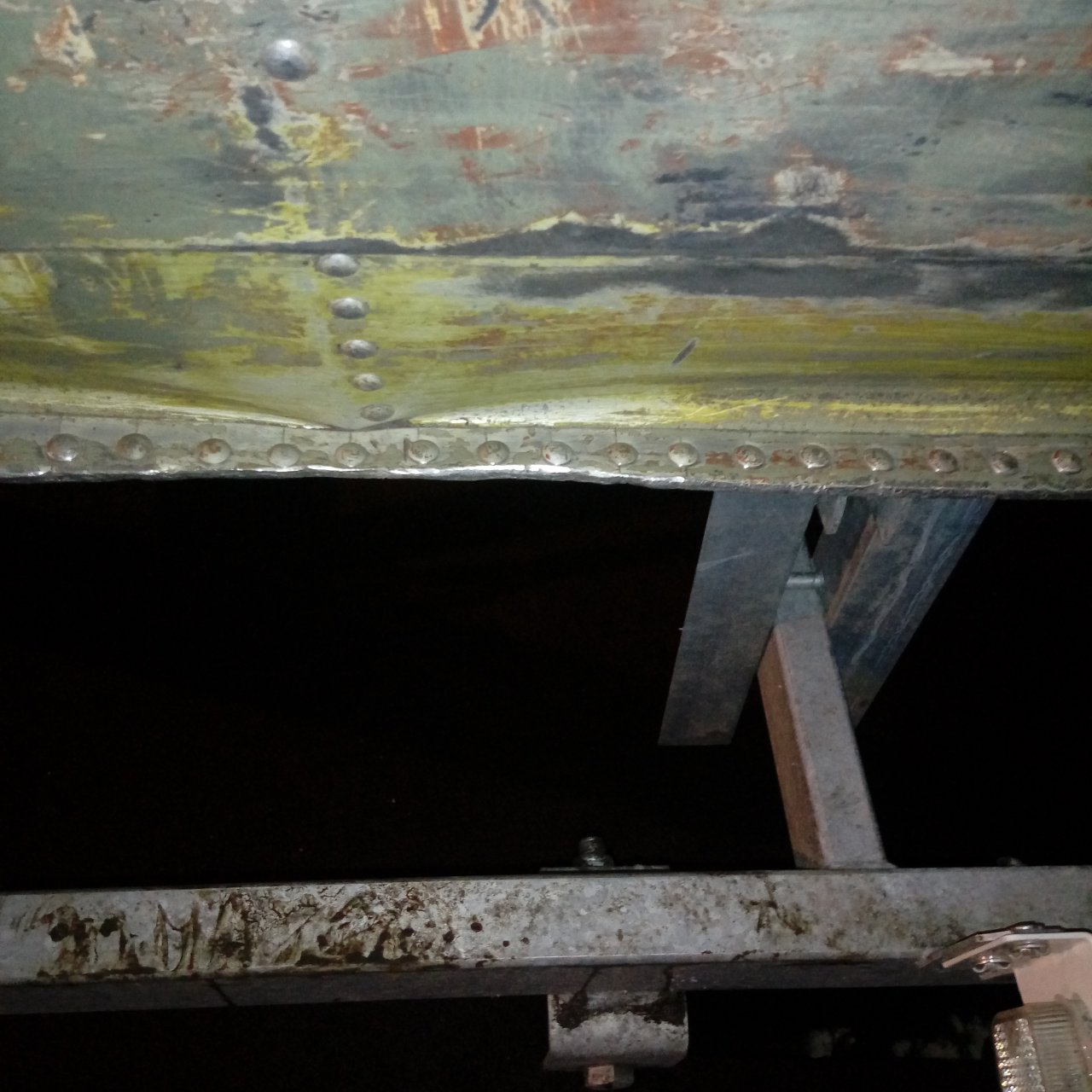

Интересная картина на стыке транца с бортом.Может запаять оловом?

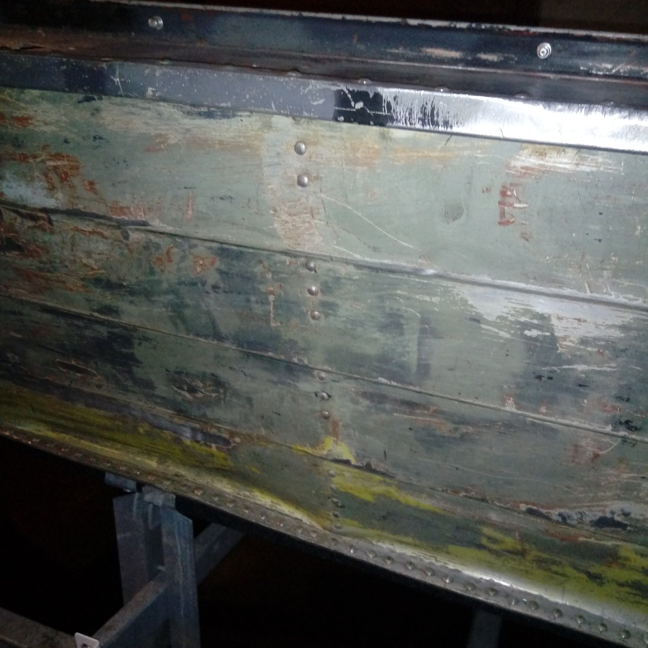

По борту имеются вмятинки иместами протертый скуловой стрингер(если неправильно назвал,то поправте)-вмятины стоит ли выпремлять и может скуловой стрингер заменить.

Первую вмятину можно попытаться коротким электомолотком (с округлой головкой) или перфоратором изнутри выстучать. Направляющую деревянную (кусок доски с высверлом или запилом) внутри в угол подставить (чтобы боёк в сторону не уводило) и должно нормально выбить.
второй дефект вообще легко рихтуется. резиновой киянкой. Подбивать кромку вниз (через прокладку кусок доски с подровняным под клин торцем) и рихтовать плоскости снутри и снаружи.
АМГ - мягкий податливый материал. Не то что дюраль. У меня на корпусе практически все забоины отстучались. без напряга.
9 783
6 596

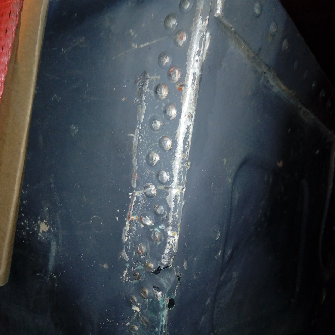

Привет всем!
Про пайку даже не думай. Этот подход здесь не сработает. Все проверено.
Угол на транце можно замазать новолом или с ним же сделать накладку и приклепать по тем же отверстиям.
Про скулу даже сказать ничего не могу. Может лучше даже не трогать. Только не вздумай бить перфоратором и иже с ним. В идеале нужно греть и тянуть уже отпущенный металл. Если удастся вытянуть, изнутри лодки приклепать гнутик на тот же новол к борту и днищу.
Про правку глянь первые страницы моей темы про Днепр.
9 783
6 596

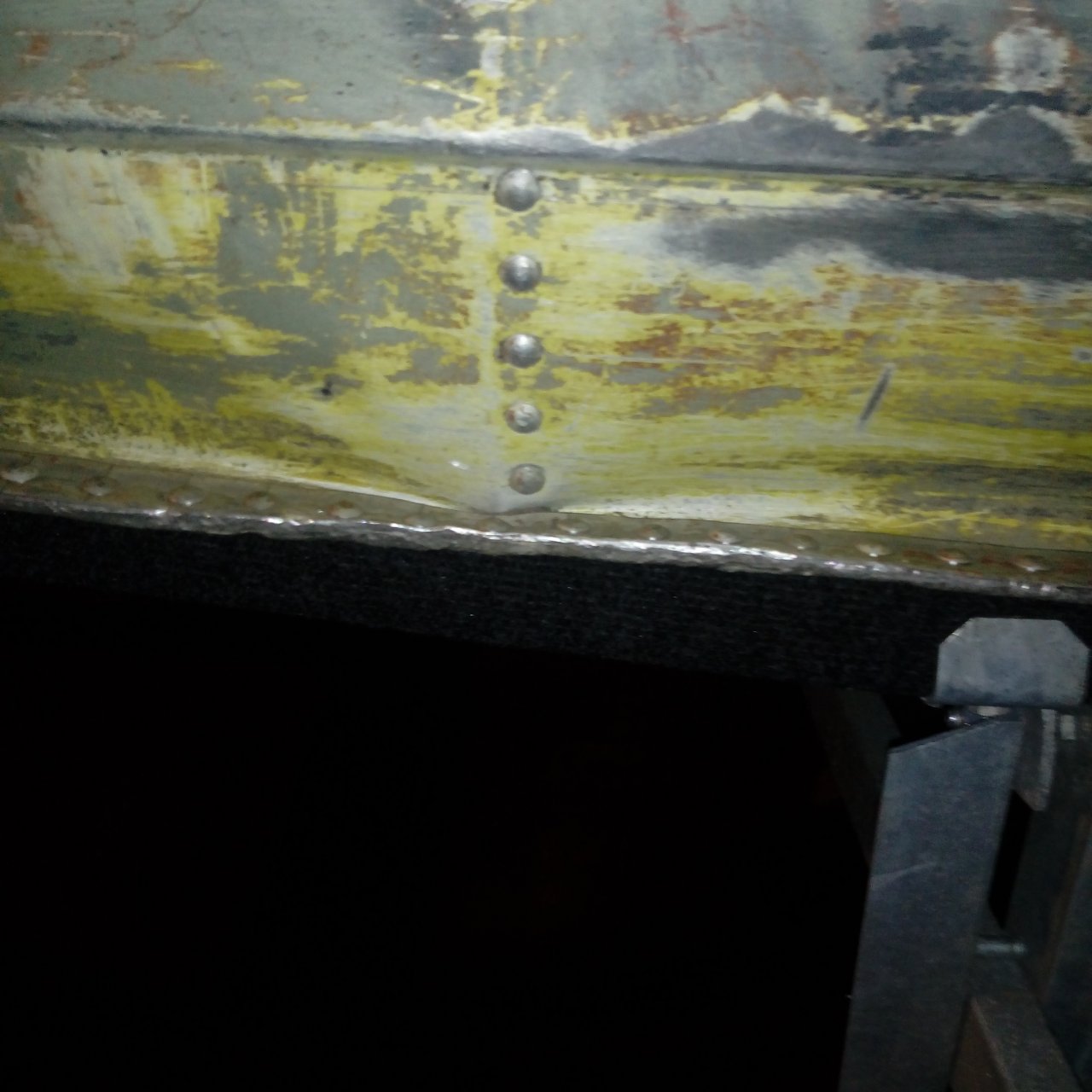

Вот что должно получиться, Только миниатюрные. У меня там пробоина.
Выправить тоже можно, но придется снять бортовой силовой набор.

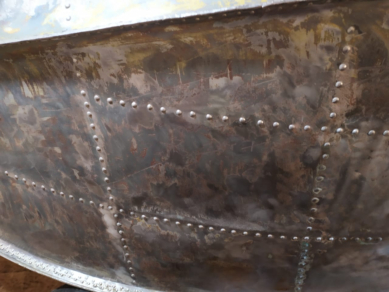

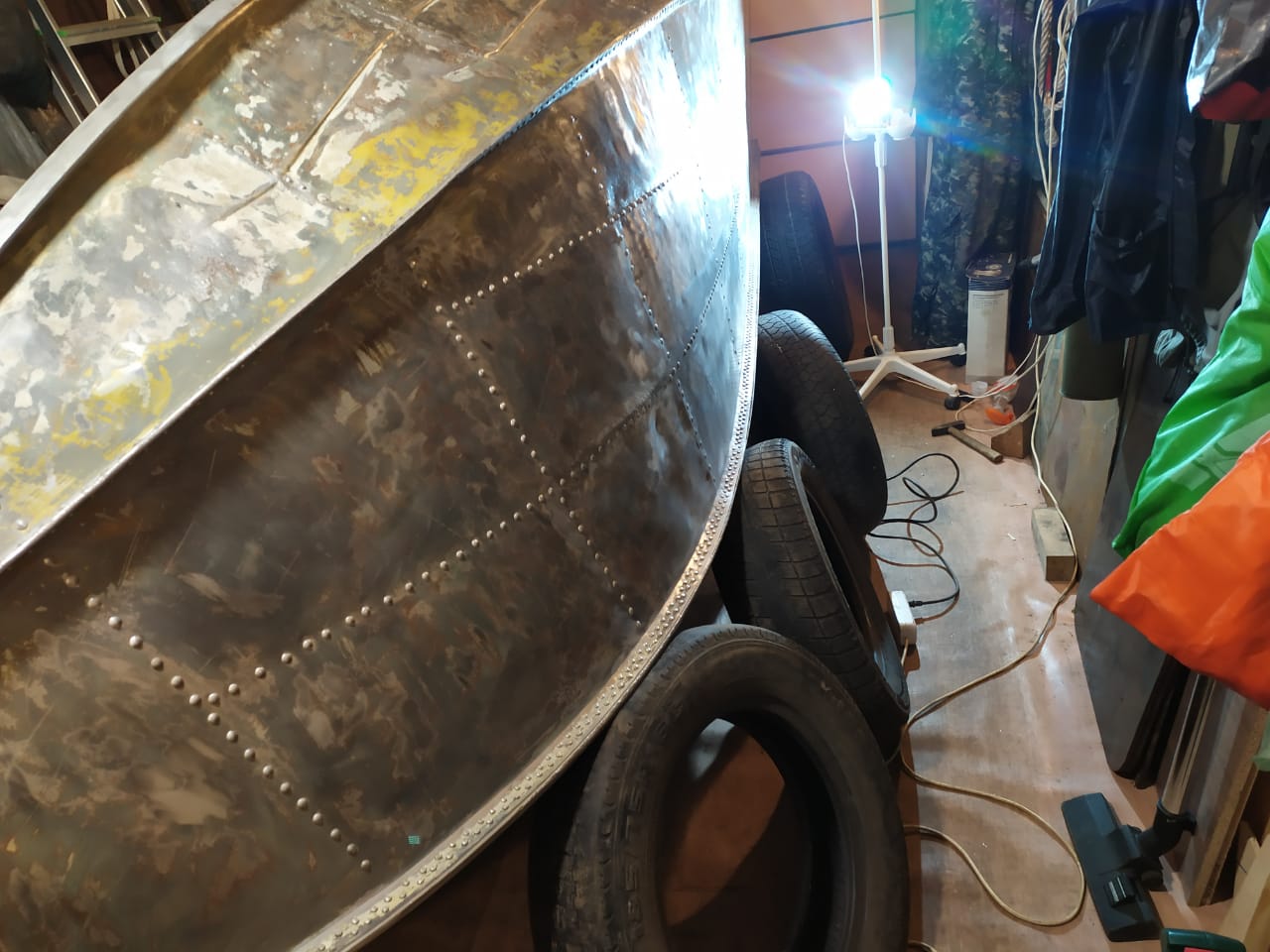

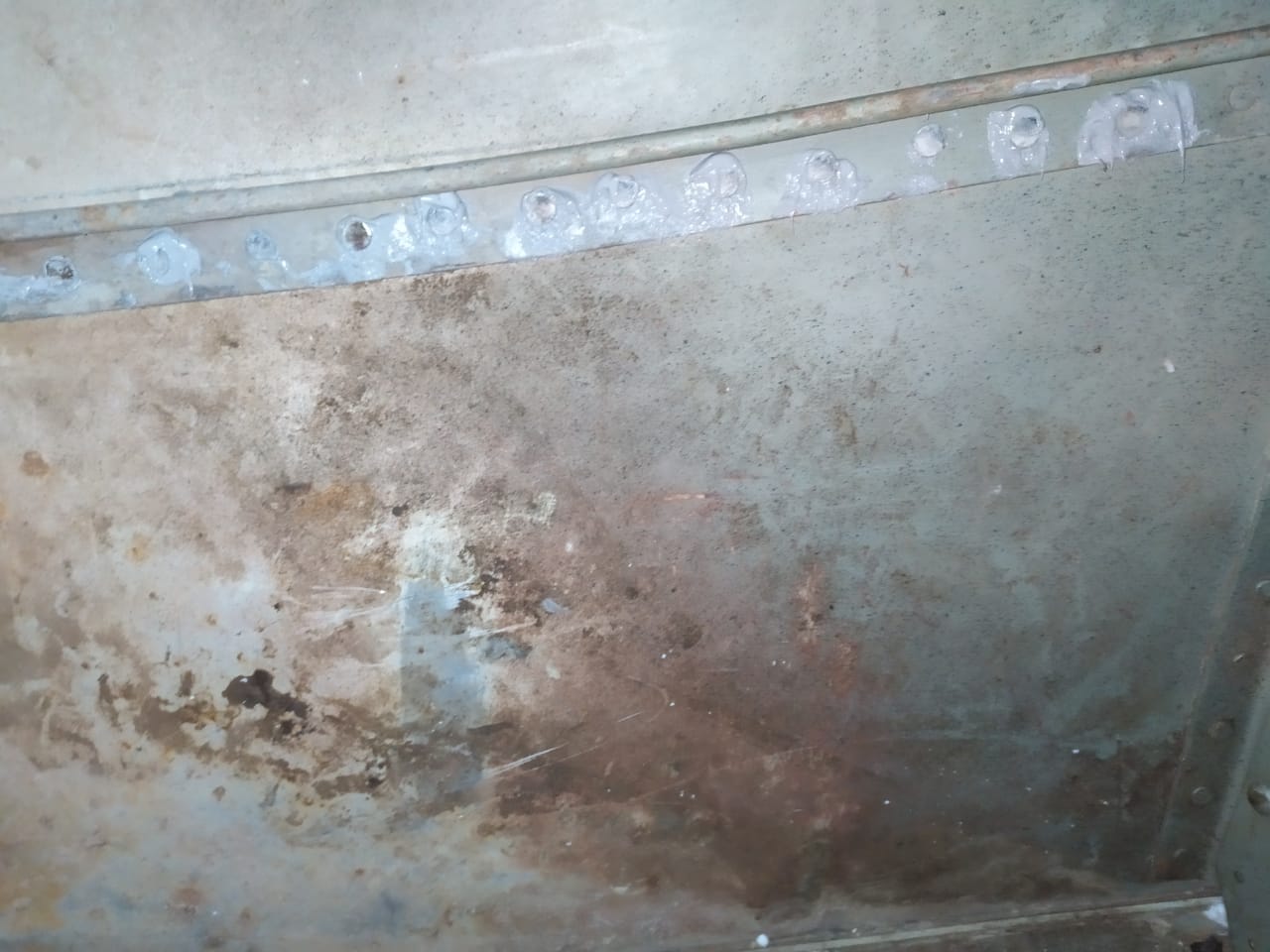

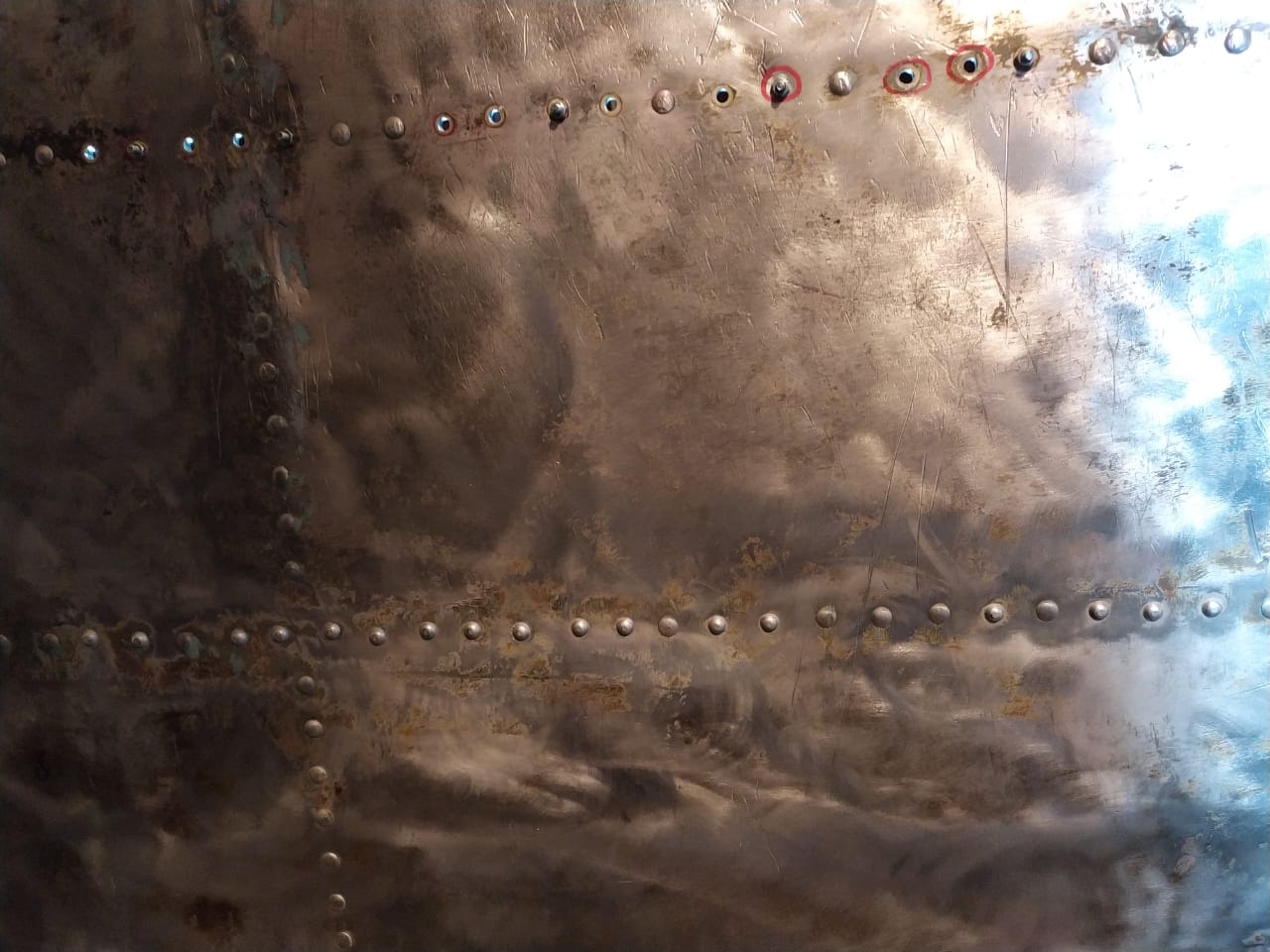

Привет всем!После летних "каникул"(дача,отпуск с семьей,потом дети разъехались по бабушкам и лагерям),дождался старшего сына и приступили к ремонту лодки.Т.к. зимой очищали лодку от краски,то обнаружили отсутствие некоторого количества заклепок,а также поврежденные(сточенные).Меняли заклепки в первый раз,перед работой потренеровались на ALуголках.Клепали на клепку 5на12(клепку приходилось откусывать на 4мм.).Клепали перфоратором.Использовали герметик НОВОЛ 630.
