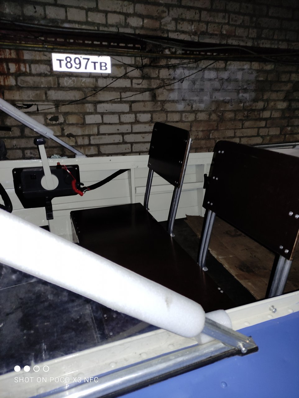

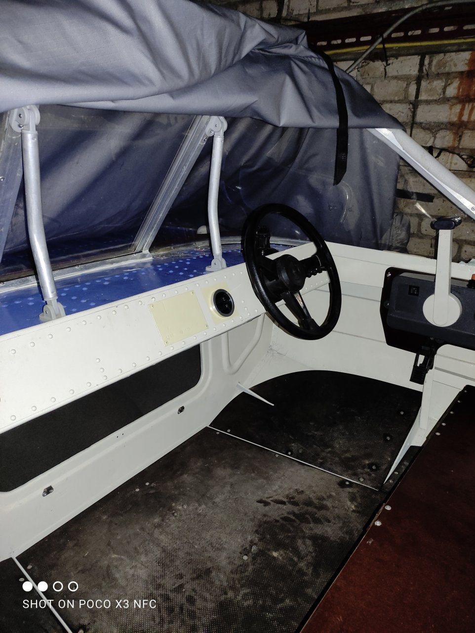

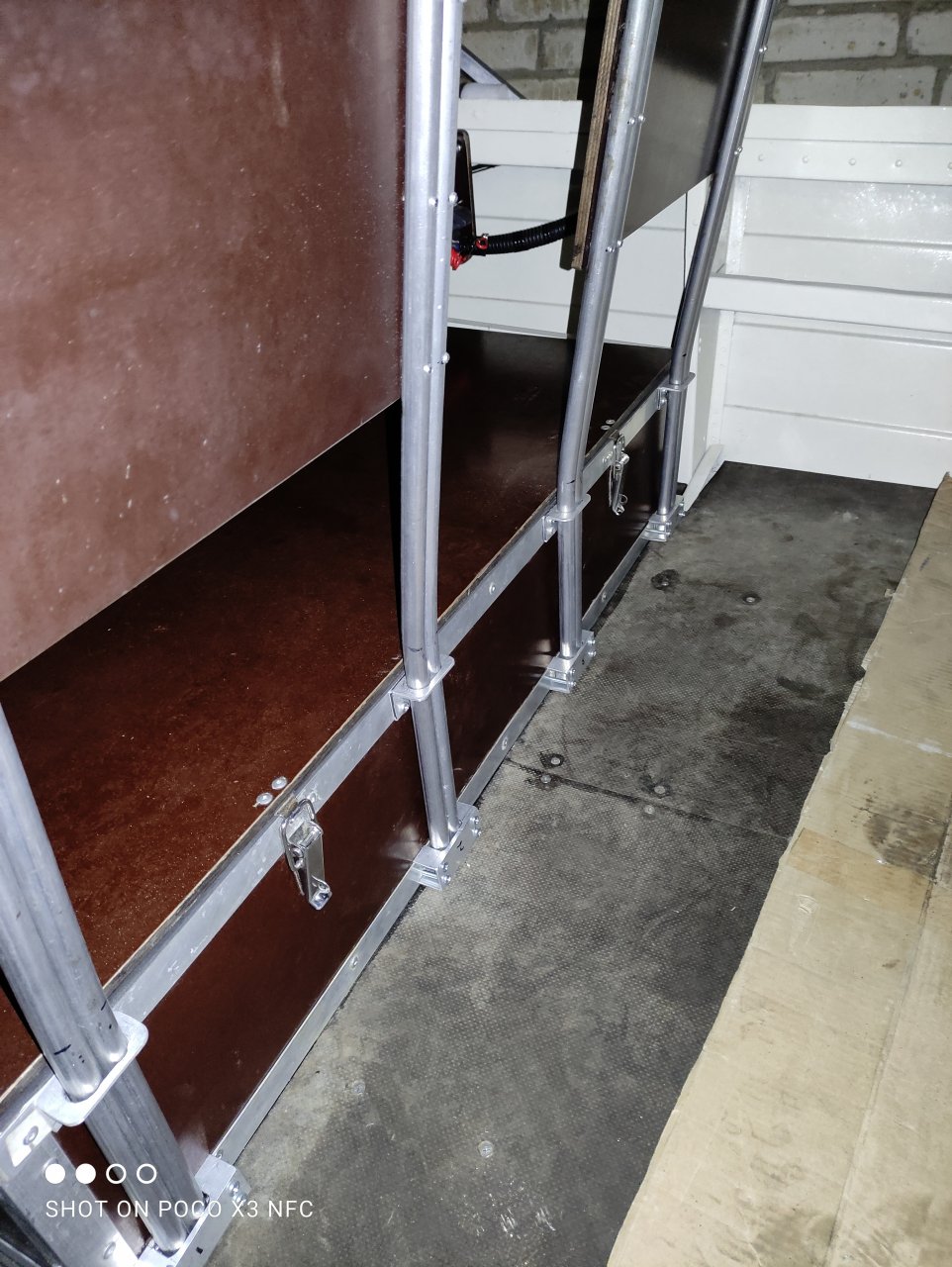

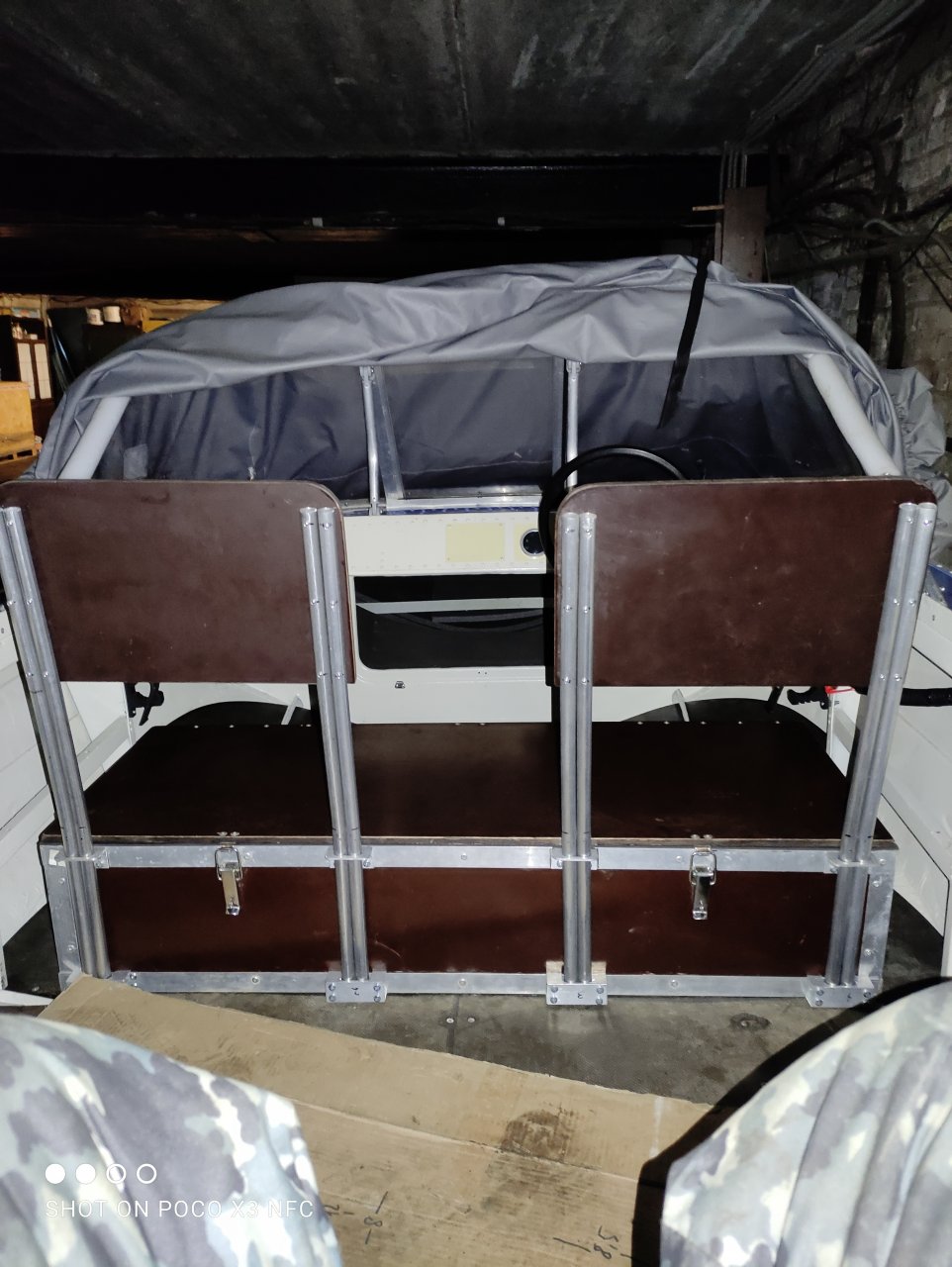

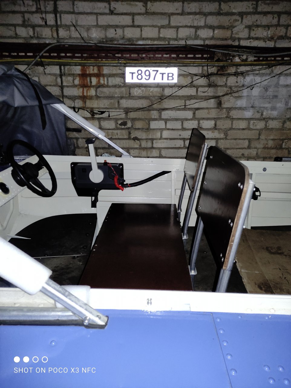

Установил спинки сидений.
Внедрил в мотор датчик температуры и вывел на панель.
Провел освещение.
9 745
6 513
Провел освещение.
Аккуратно, но не практично. Спинка должна быстро и компактно складываться. Если рыбачить, не должно быть мест, где леска будет цепляться, а в конструкции спинок таких много
Ну, ничего, все "люди увлечённые" модернизируют свои творения.

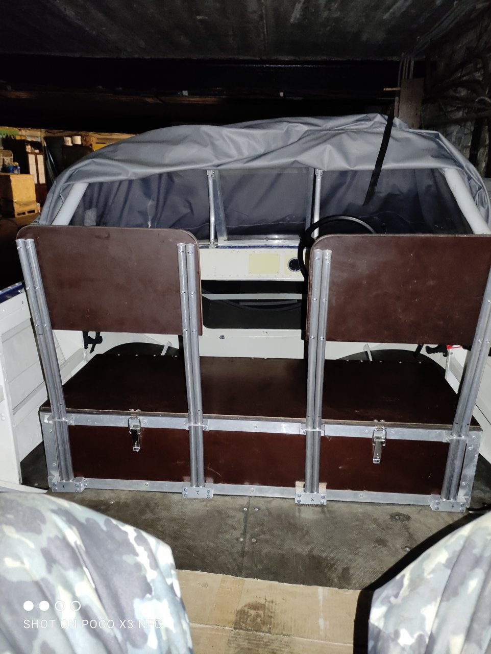

Так спинки вытаскивать можно и убирать если не нужны в рундук.а на лавку можно и прилечь.
Борьба с лишним весом.
9 745
6 513
Это оправдание для себя любимого. Рундуки будут забиты, поверь. Под ноги бросать - не вариант. Помудохаешься, может и переделаешь.
Спорить не буду , хозяин барин.
3 157
1 311
Борис ты прав. Подобная конструкция у меня, рундук забит ещё до снятия спинок. А по поводу быстро и компактно складываться, мне не к спеху например, вынуть её и поставить вдоль борта- секунды, так что не напряжно.
9 745
6 513
Саш, тут каждый себе делает ТЗ и исполняет его. Я одно время крепко на жереха подсел. Часто бывало, что вариант поймать только с первого заброса, т.е все должно быть молниеносно. Мотор глушится, у тебя время встать на ноги, взять спин и верно бросить с движущейся ещё лодки. Двое в лодке - шанс удваивается. Начиная со второго заброса без вариантов.
Второе, чему он меня научил, то что лодка должна быть тихая и ничего не должно в ней греметь. И это воплотил.
Слишком близко к котлу «подходили» наверное? Я помню именно из за жереха у меня палки более 3 метров и появились.. Кинешь дальше — вероятность больше что не шуганешь.. до этого были палки 270 и 240.. Кстати в Калмыкии и ниже Астрахани почему то повадки жереха абсолютно разные — хотя это может мое субъективное мнение.
Я во время рыбалки , часто встаю на рундук и делаю забросы , очень удобно. Предполагаю , что сиденья мешались бы , да и когда на сазана сидишь можно убрать спинки , и вытянуть ноги.
Когда на сазана сидишь, нельзя расслабляться. Как ни странно, но спиннинги умеют летать....
Это для ностальгии
когда на сазана — лучше и удобней карпового или кемпингового кресла нет.. расслабуха полная:)

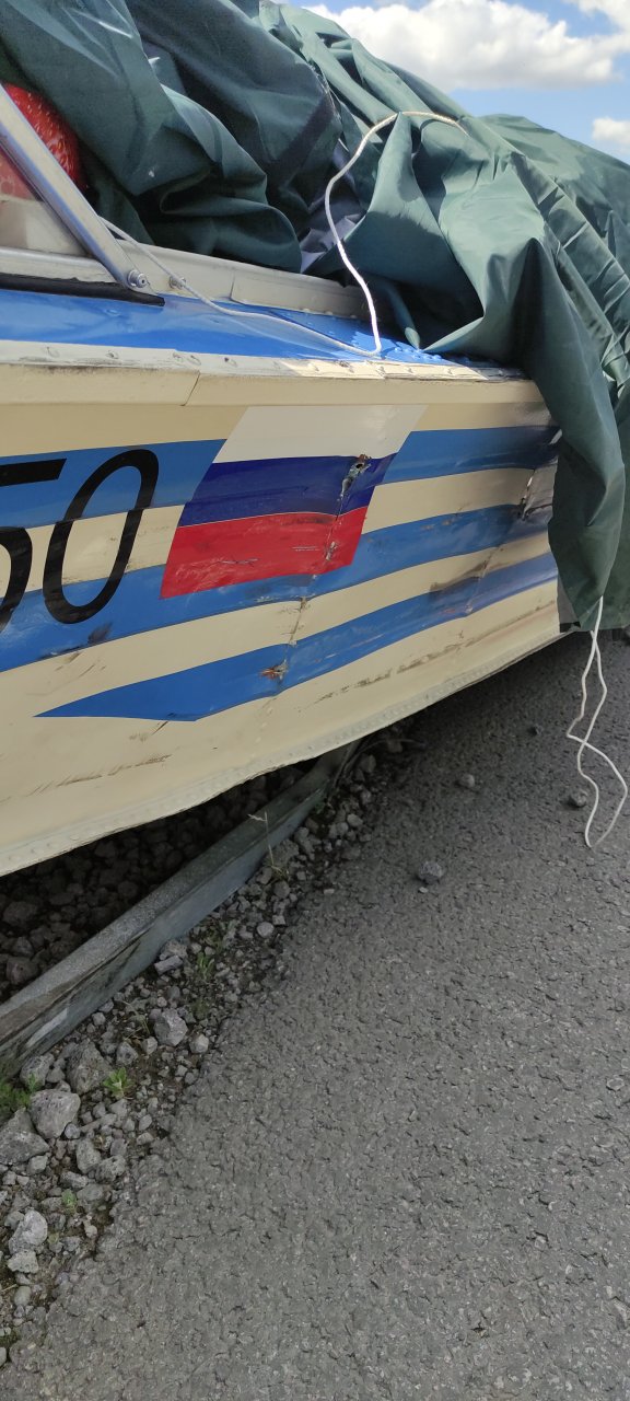

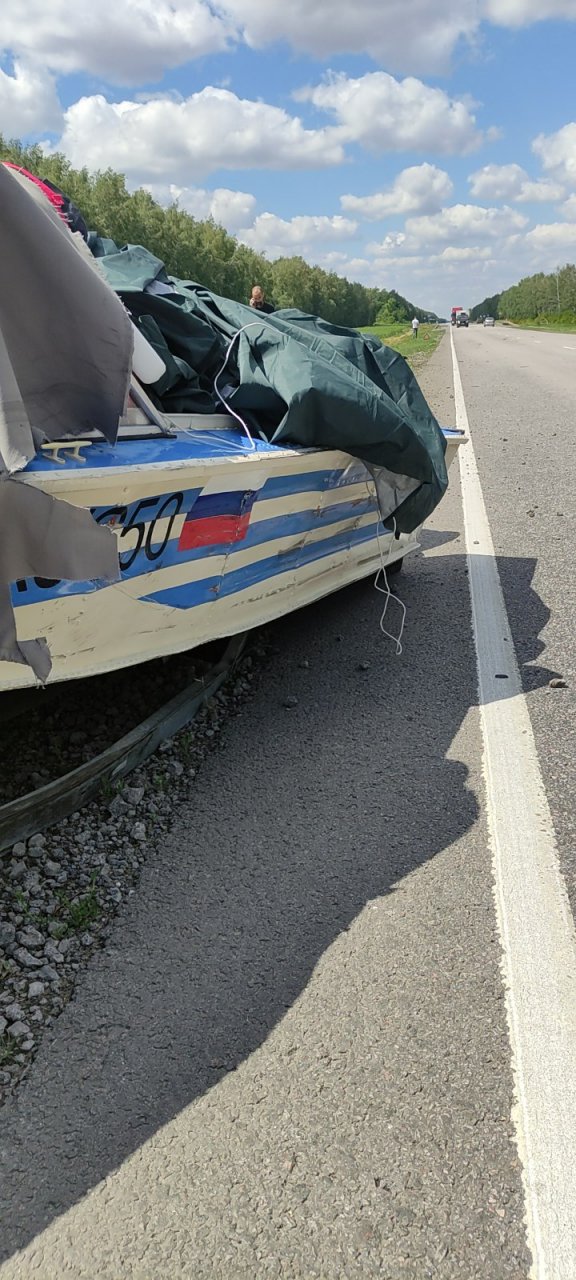

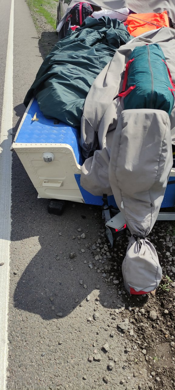

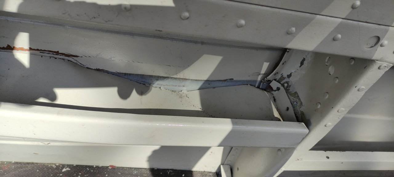

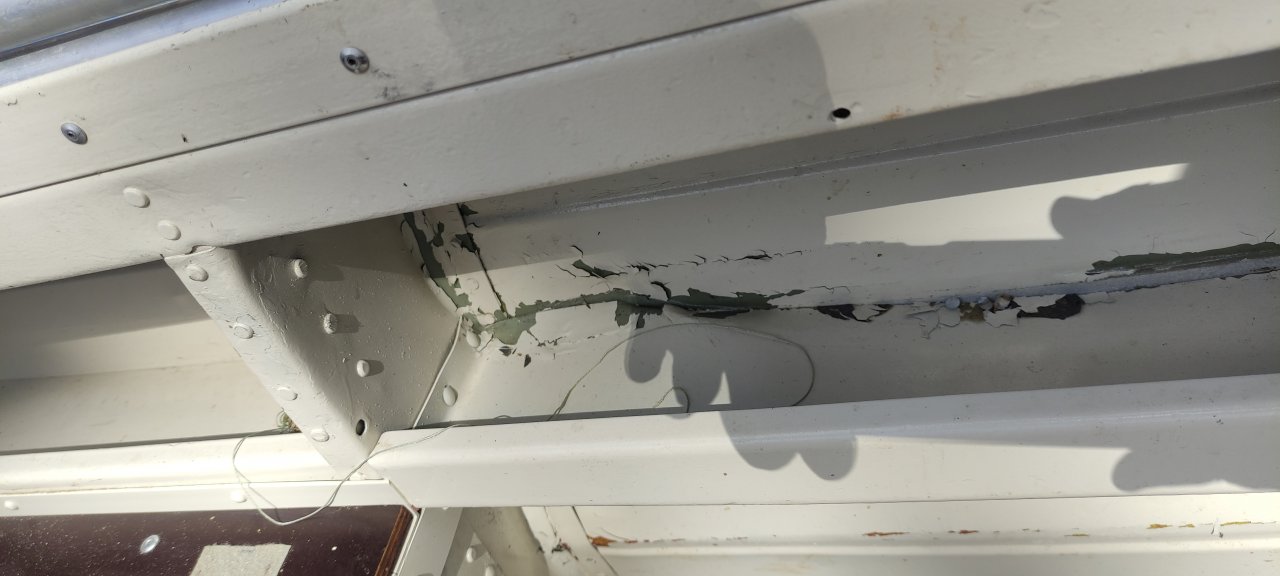

Привет всем.

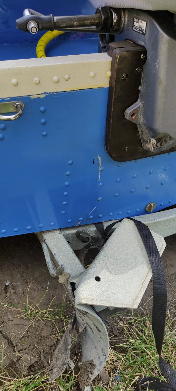

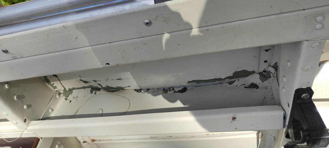

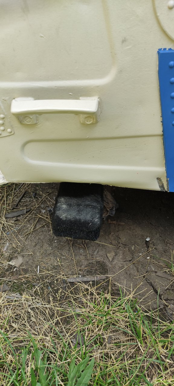

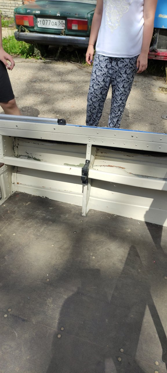

Не доехал до отдыха в Астраханскую область.Влетели в меня .Сезон закрыл.
Опять рехтовать и клепать заплатки зимой.Пока сухопутный.
Саныч73
ст. мичман
28.12.2018
186
77
Московская область,г.Химки.
Южанка 2
Ямаха 25
1 886
Привет всем.
Ось вывернуло? Там удар хороший был, страховко же покроет

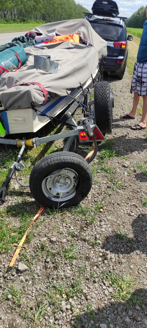

Страховка Прицеп покроет , лодку посмотрели жду результатов.
Машину от удара почти отвёл , а прицеп не удалось.
Следом за мной машина шла получила повреждения (стяжку от прицепа оторвало),так еслиб не прицеп они бы в лобовую сошлись.

Охренеть, соболезную
Сомневаюсь, что покроют страховкой-эти уроды тысячу и одну отмазку придумают. Там с виновника через суд, скорей придется
