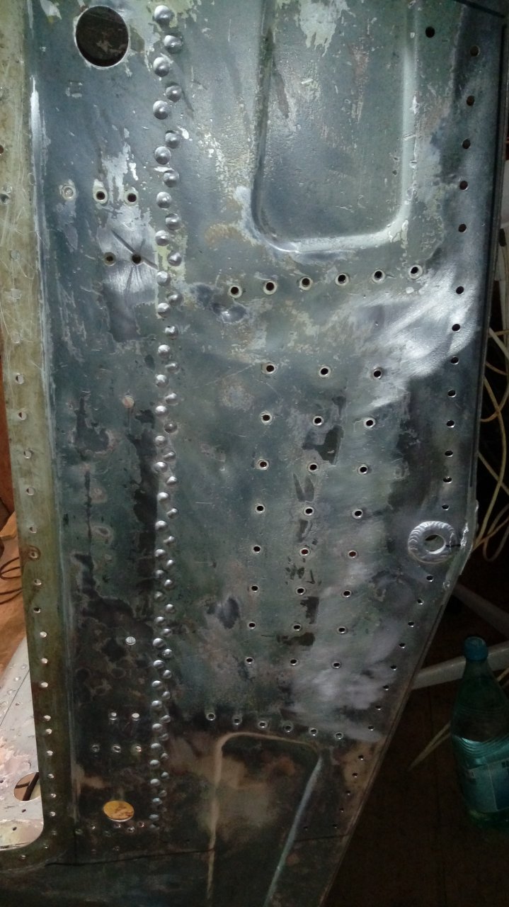

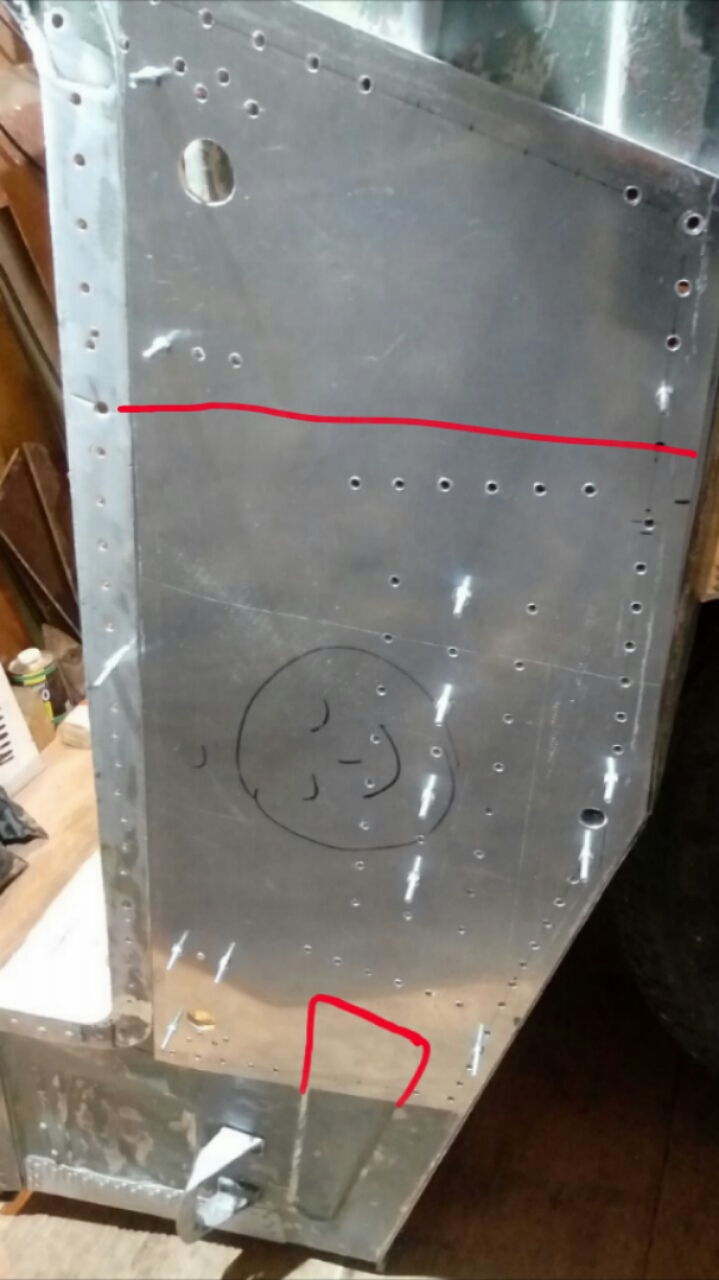

Саш можно в плите вырез сделать по выштамповке - снизу , или совсем этот край отрезать , себе так бы делал - сверху , можно скомбинировать для красоты , нижние хвостики только вес добовляют , не прибавляя прочности . По отверстиям поставить вертикальные силовые стойки , связанные со стрингером днища и дном рецесса . В Прогрессе посмотри как , на этой неделе собирать буду.
Я про это давно говорил! На косынки металл не толще 2 мм - либо д16 т, либо АМГ 6. Помпа влезет. Нужно сделать, чтоб пружинная пластина, на которой крепится помпа вставала в распор между косынками. Так ее снимать будет удобнее. Я приклепал, но буду переделывать по названному выше принципу, ибо нижняя часть помпы треснула. Возможно от вибрации при транспортировке.
Такое крепление уже многие делают, в т.ч. Олег и Володя Докер.
Фото завтра могу сделать - лодку разобрал. Если хочешь, в выхи созвонимся - ткну пальцем и объясню, чтоб не наступать на грабли.

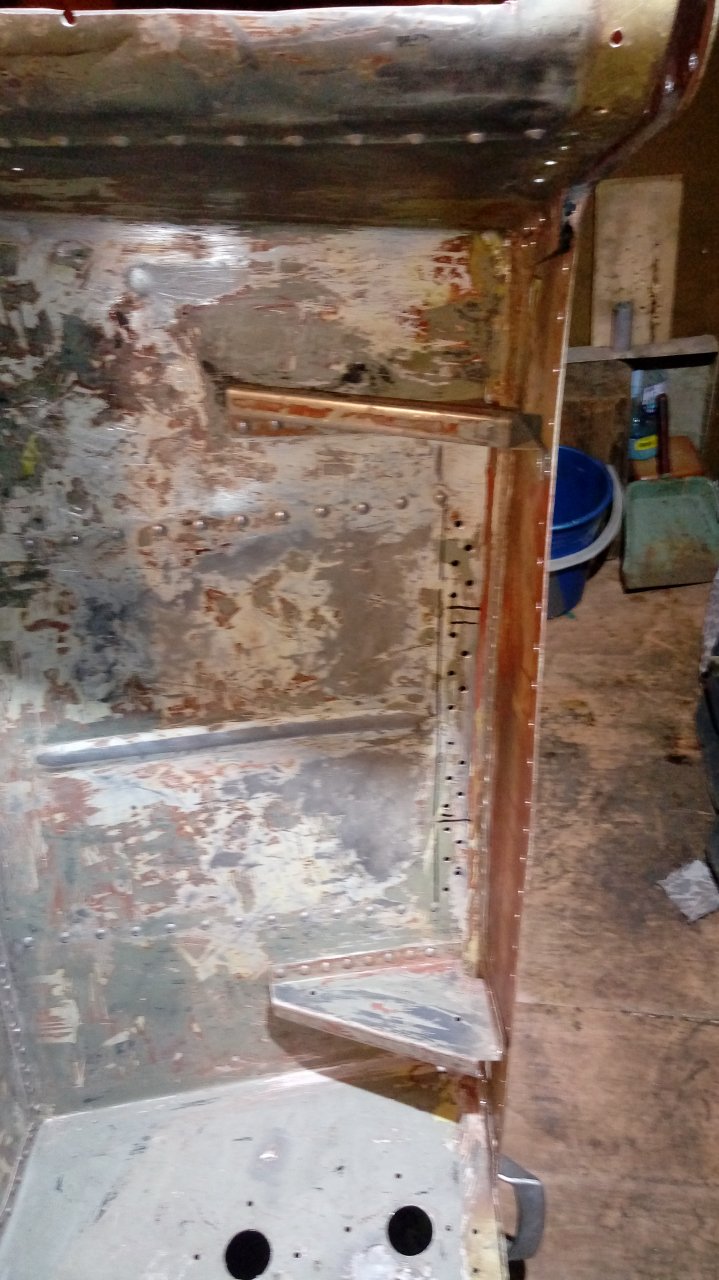

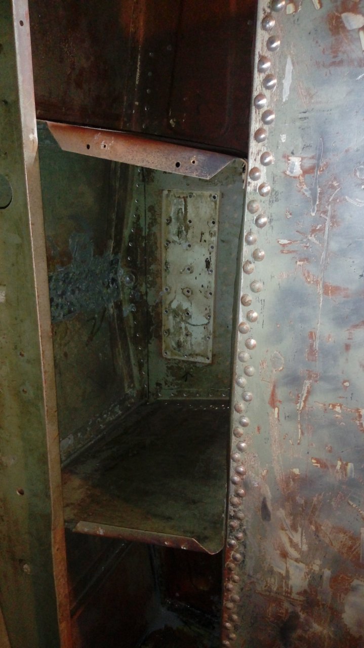

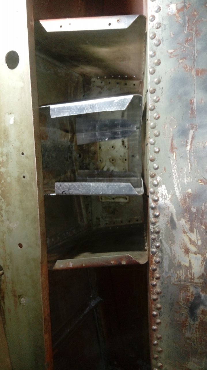

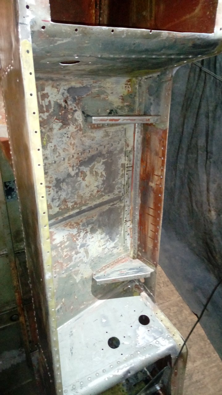

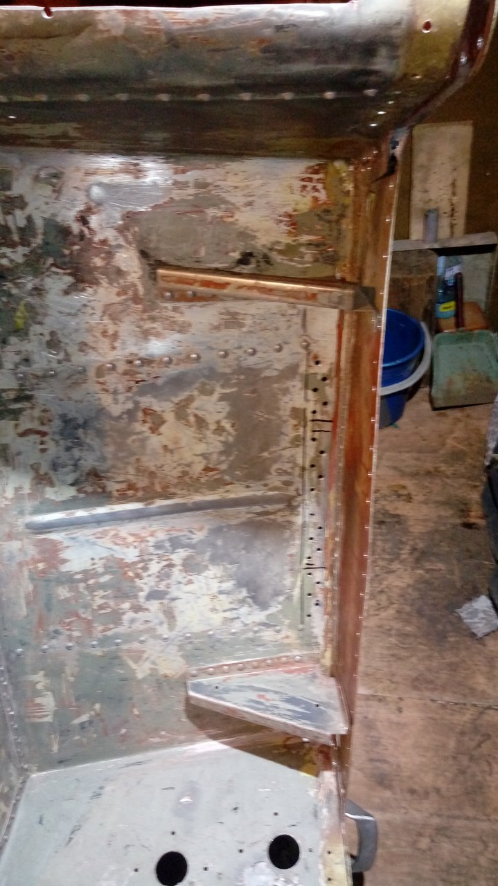

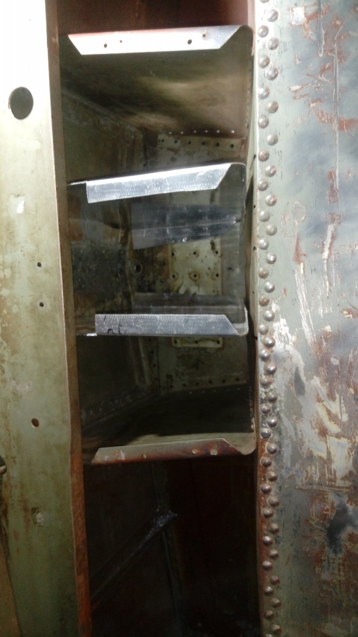

Приготовил усилители.Посмотреть вложение 169373
Еще не закреплял
Можно было покороче их сделать, имхо:
1 Место пропадает, и клепать будет сложно.
2 где будет бак и АКБ? Выключатель АКБ? Сверлить в усилителях отверстия может оказаться проблемно - дрель не влезет.
3 вес, но прибавка там небольшая
4 перед тем, как их крепить, нужно понять, откуда будет доступ к помпе: из кокпита или через лючек. Если последнее - нужно купить люк и размечать с ним.
5 не будут ли они мешать креплению мотора.
6 собирать только с учётом подмоторной плиты. Сначала поставить плиту, потом через нее приклепать через транцевый лист усиление мощными заклепками. Головки заклепок не должны мешать установке мотора, чтоб он оперся на транец всей привалочной плоскостью струбцин.
7 нижние углы усилителей со стороны транца нужно срезать, чтоб обеспечить циркуляцию воды в нижнюю точку из всех отсеков. На фото этого не видно.
На первый взгляд все сказал. Не спеши, подождем, что скажет стая? Из чего гнул? Какая толщина? Трещины на месте гиба не пошли?
Акб под лавкой,масса там же,крепление помпы продумал и доступ к помпе из под лавки.
Сборку продумал.
Материал д 16ат 1.5мм.Перед гибкой грел с хоз.мылом,трещин нет.
9 748
6 524
Сборку продумал.

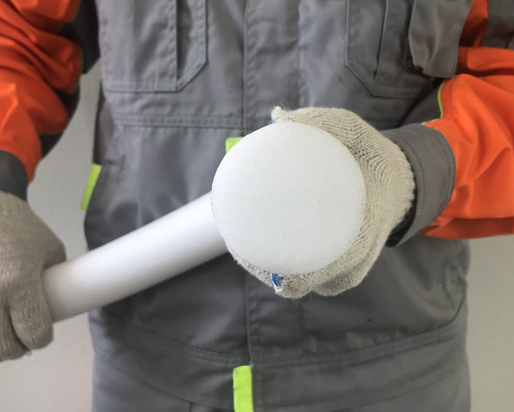

Подскажите ,а такие валики подойдут ,если их использовать как блоки плавучести?vilaterm-izokom-50-mm.jpeg
Диаметр от 10.до 80мм.Материал производят из вспененного полиэтилена.Называется Вилатерм.
