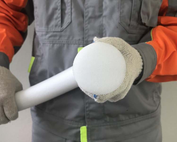

Подскажите ,а такие валики подойдут ,если их использовать как блоки плавучести?Посмотреть вложение 170049
Диаметр от 10.до 80мм.Материал производят из вспененного полиэтилена.Называется Вилатерм.

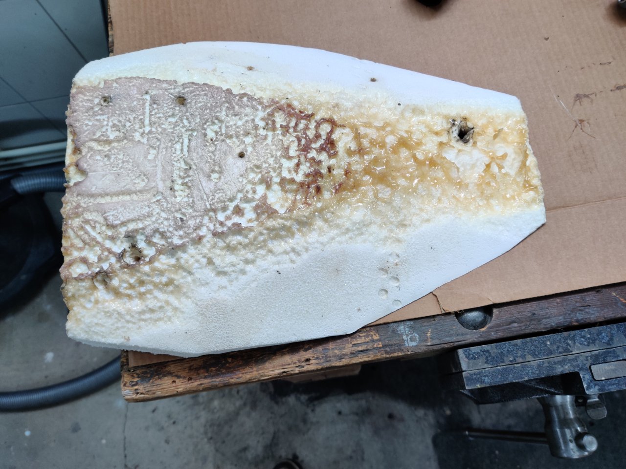

В пользу валиков из вспененного полиэтилена. Вот подставка из мелкого советского пенопласта, которую я мостырил в носу под АКБ после утечки топлива. Да-да, они и туда попало, ибо утечка случилась, когда лодка была на телеге во время транспортировки, в т.ч. по буерпкам. Конструктивно пришлось опереть ее на листы днища. Во всех других местах, кроме кормы, лежит технониколь. Но он опирается только на силовой набор. Продыхи между днищем и непотопляемостью везде около 3 см. Так вот там после той же утечки оплавление лишь в одном месте, незначительное и не более сигаретной пачки. Тем, кто будет делать непотопляемость, надеюсь это будет подсказкой в пользу валиков. Но их я бы установил так, чтоб лежали они на продольном силовом наборе и не мешали циркуляции воды и воздуха.

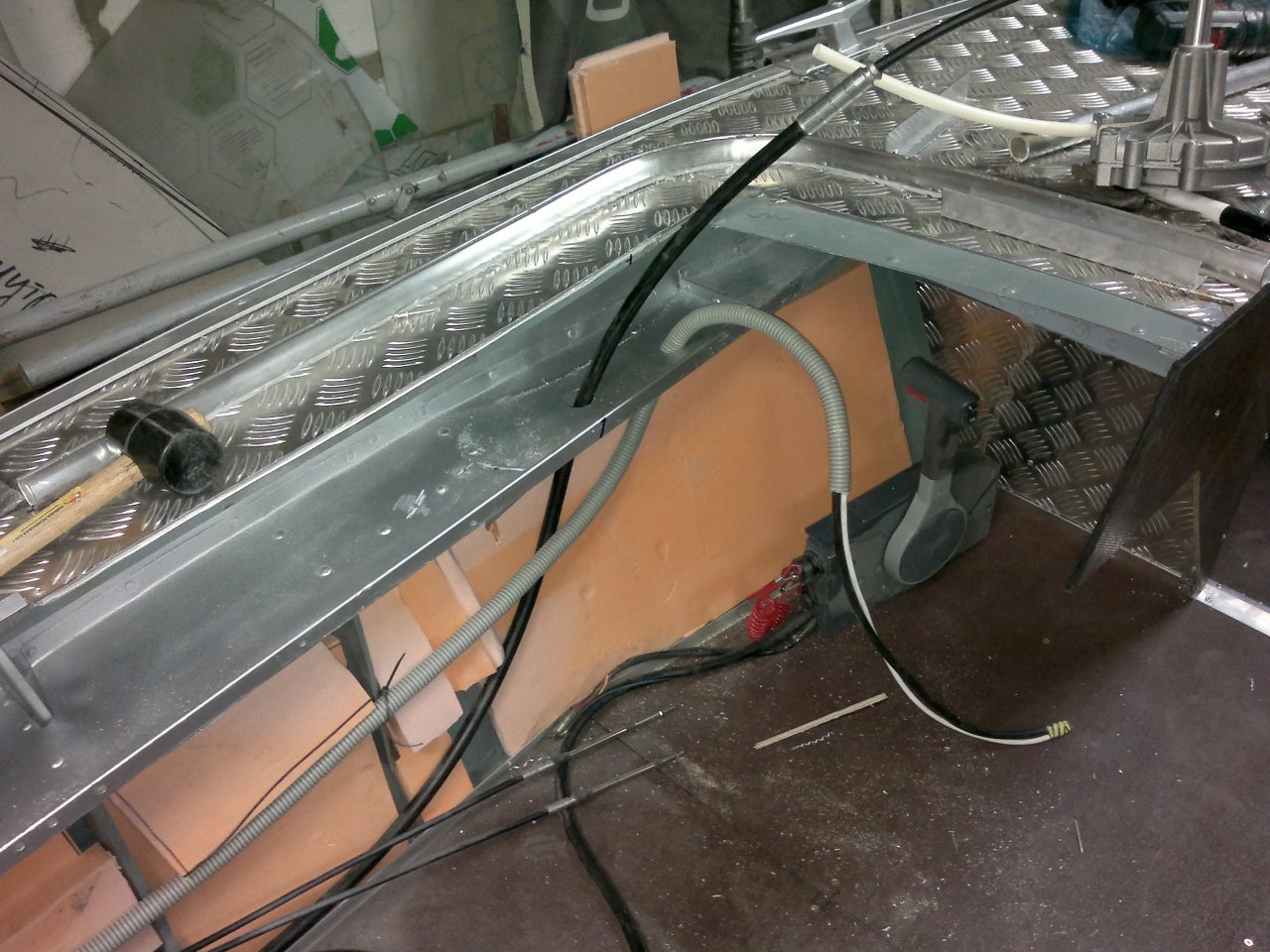

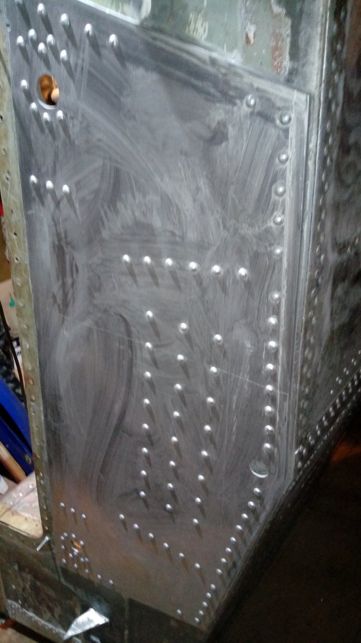

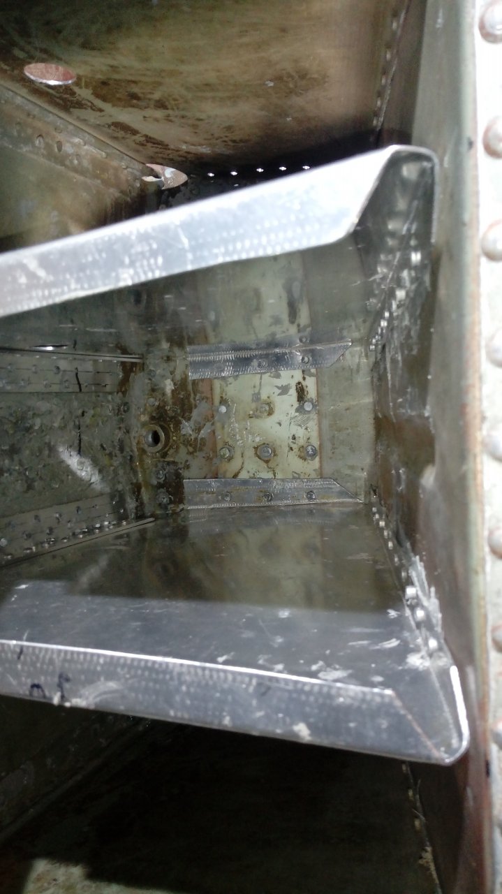

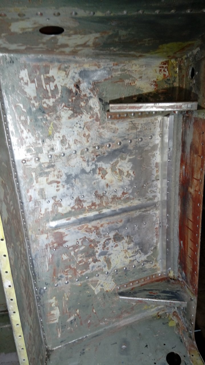

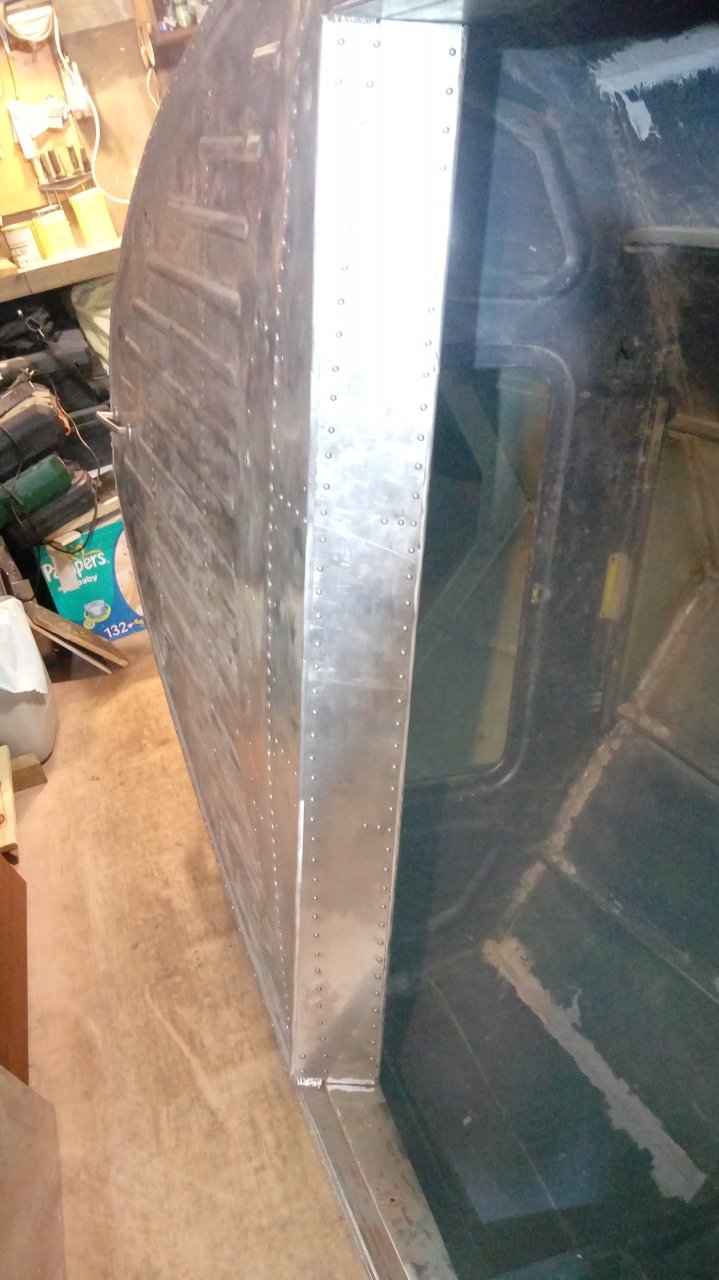

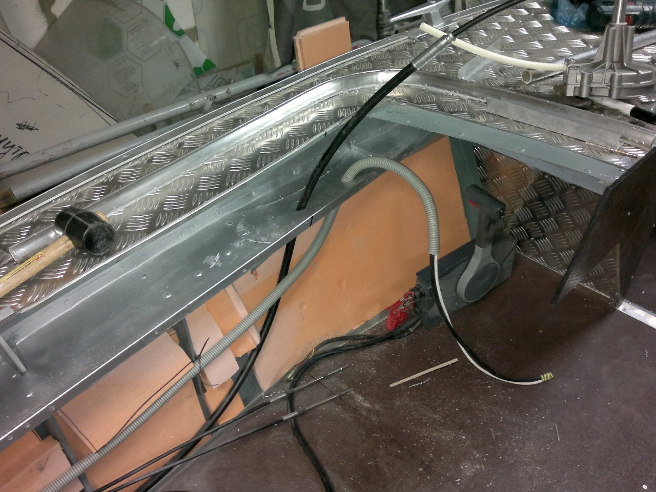

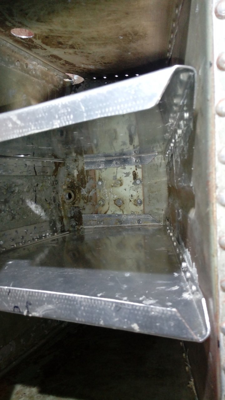

УСилители стоят в самом нагруженном месте(где оно больше прогнулось).
Площадка ресцеса даже выпримилась и усилилась.
2 113
9 744
6 509

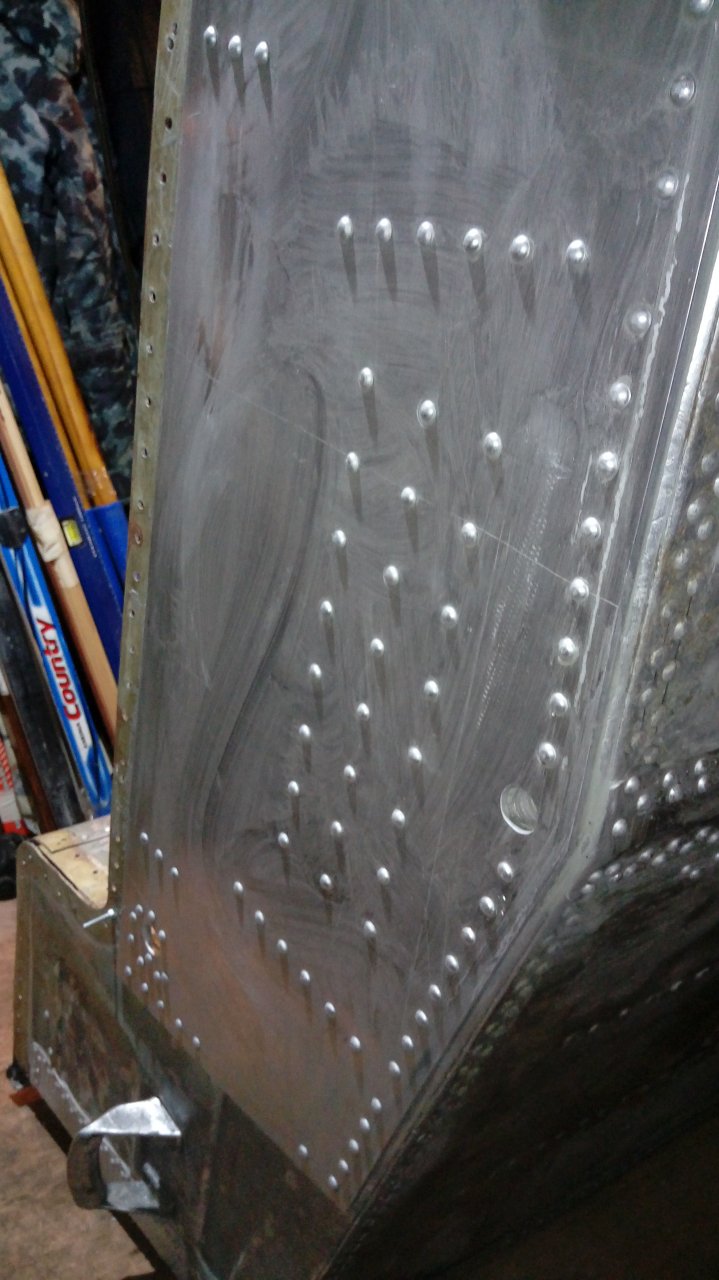

Сделал аккуратно, молодец! Я бы добавил заклепок в вертикальных рядах по периметру подмоторной плиты. У тебя там есть пара мест, где лодка кричит об этом.
Теперь немного критики, а как же без нее! Поспешил ты с клепанием в местах под струбцинами. Ну ничего, если будут мешать, высверлишь и поставишь потай.
Запас жёсткости у тебя с большим запасом. Про перемычки я уже писал, но что сделано, то сделано. Сразу вижу проблему с прокладываем шланга помпы. Отверстия в этих перемычках сделать будет сложно.
И ответь, плиз, почему такая большая подмоторная плита? Ее раза в два нужно было делать меньше.
Мой совет: дальнейшие манипуляции с кормой делать уже с примеркой реального мотора. Несмотря на то, что места там вроде много, по факту это не так.
Привет Всем.С Наступающим Новым Годом!
Спасибо за поддержку !Ошибки буду учитывать.
Про заклепки потай тоже думал ,но в виду их отсутствия делал теми что были.Скорей всего буду их преобретать и кое где переделаю.
А отверстия для шланга помпы я сделал ,видимо в кадр не попало.
Насчет подмоторной плиты,уж сильный прогиб был и большей площадью плиты(а плита 5мм. Амг3)я этот прогиб убрал когда сягивал болтами,а потом клепал.Но всеже незначительный прогиб остался ,около 5 мм.А вот меньшей площадью я бы так не сделал.

Симпатичненько! Я бы в месте установки редуктора ,дополнительно фанерой умощнил.

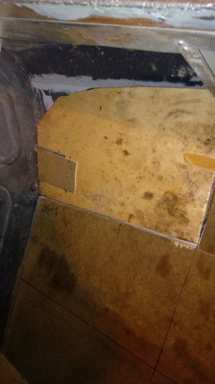

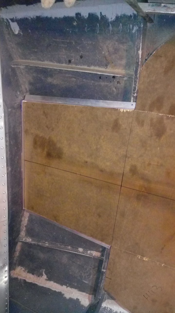

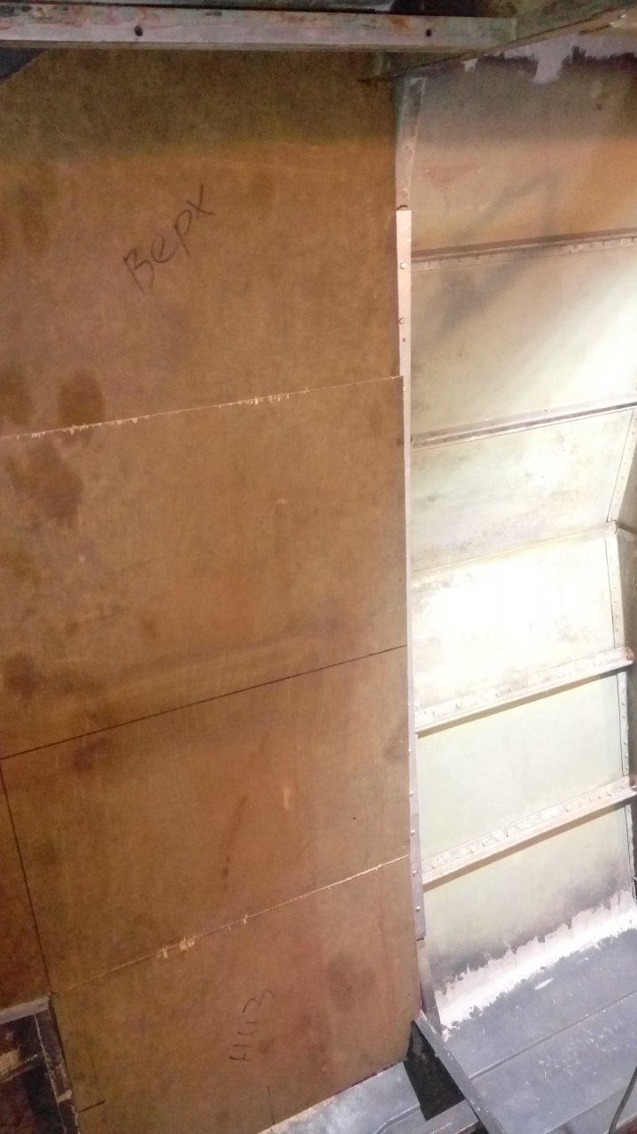

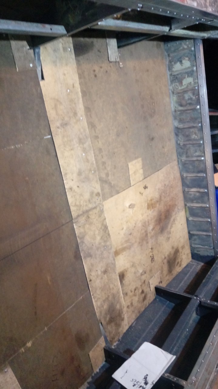

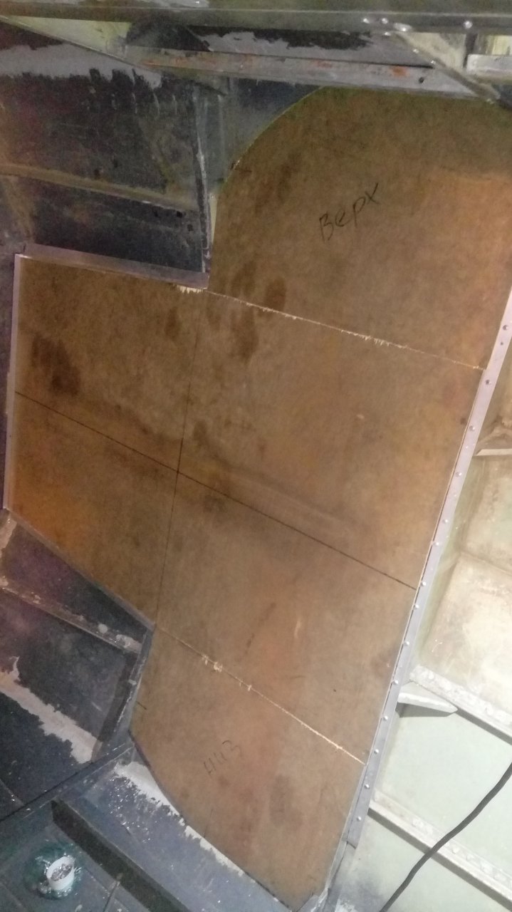

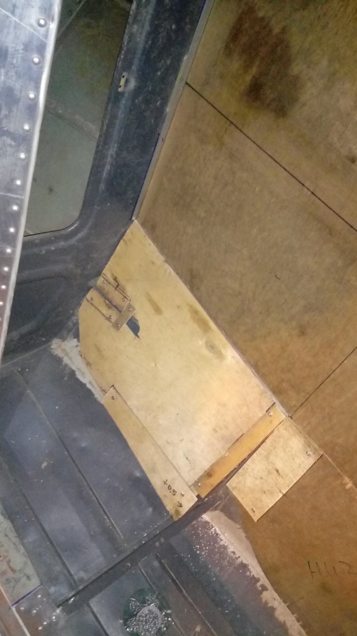

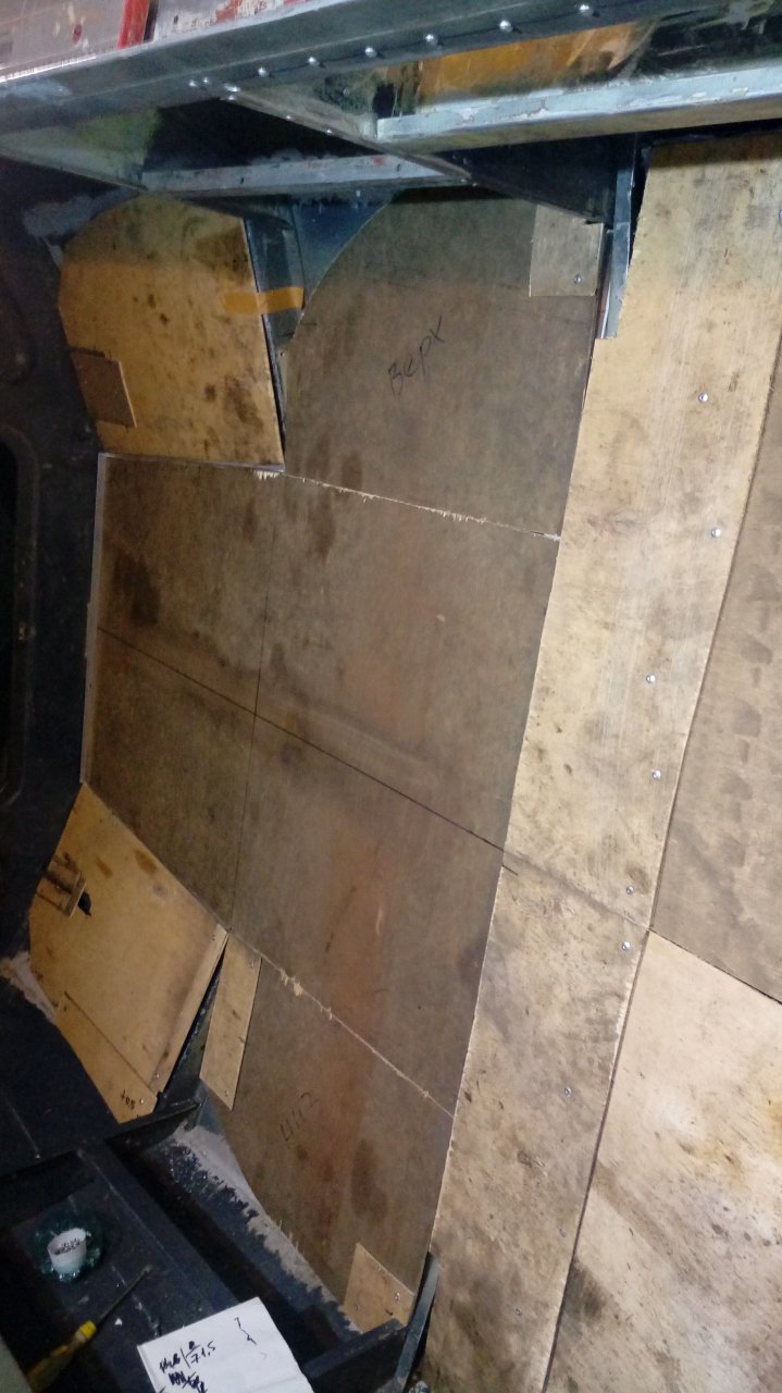

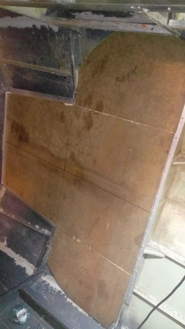

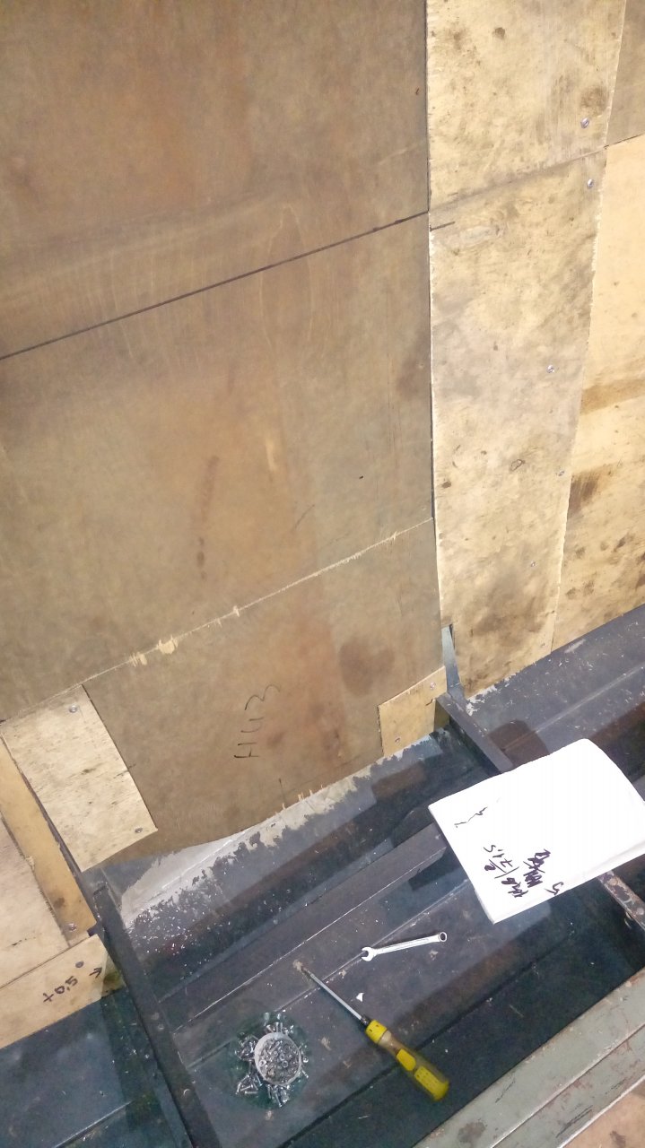

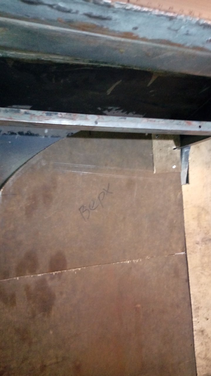

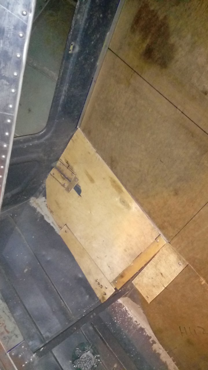

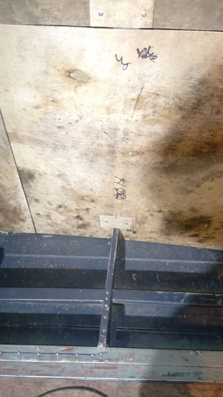

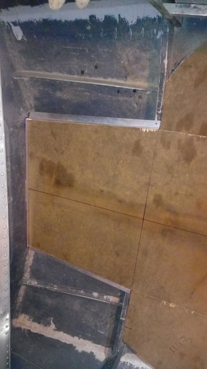

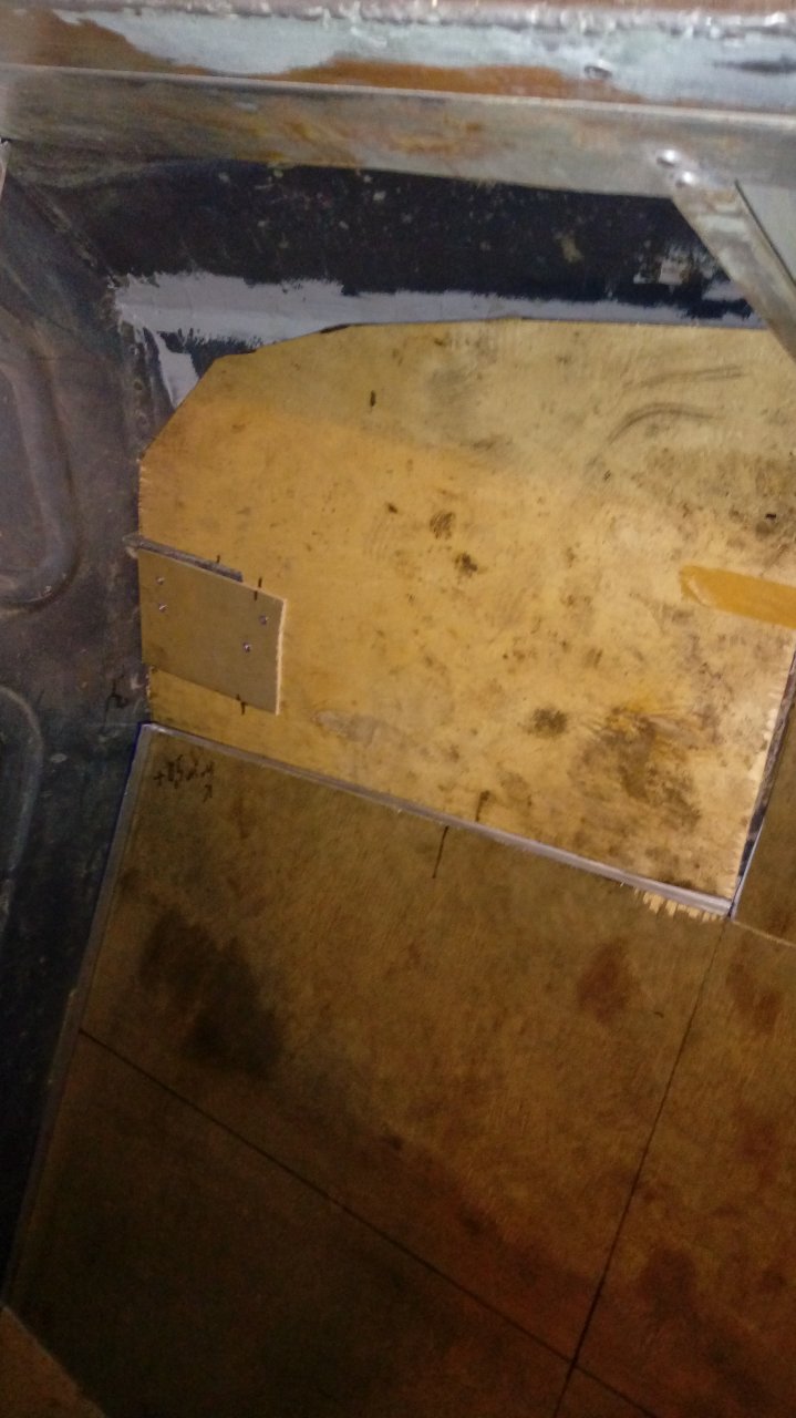

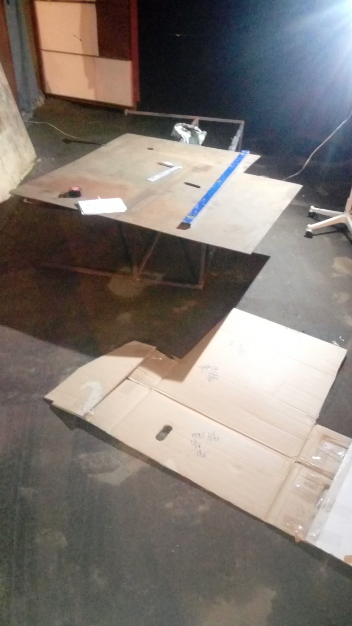

Привет всем.

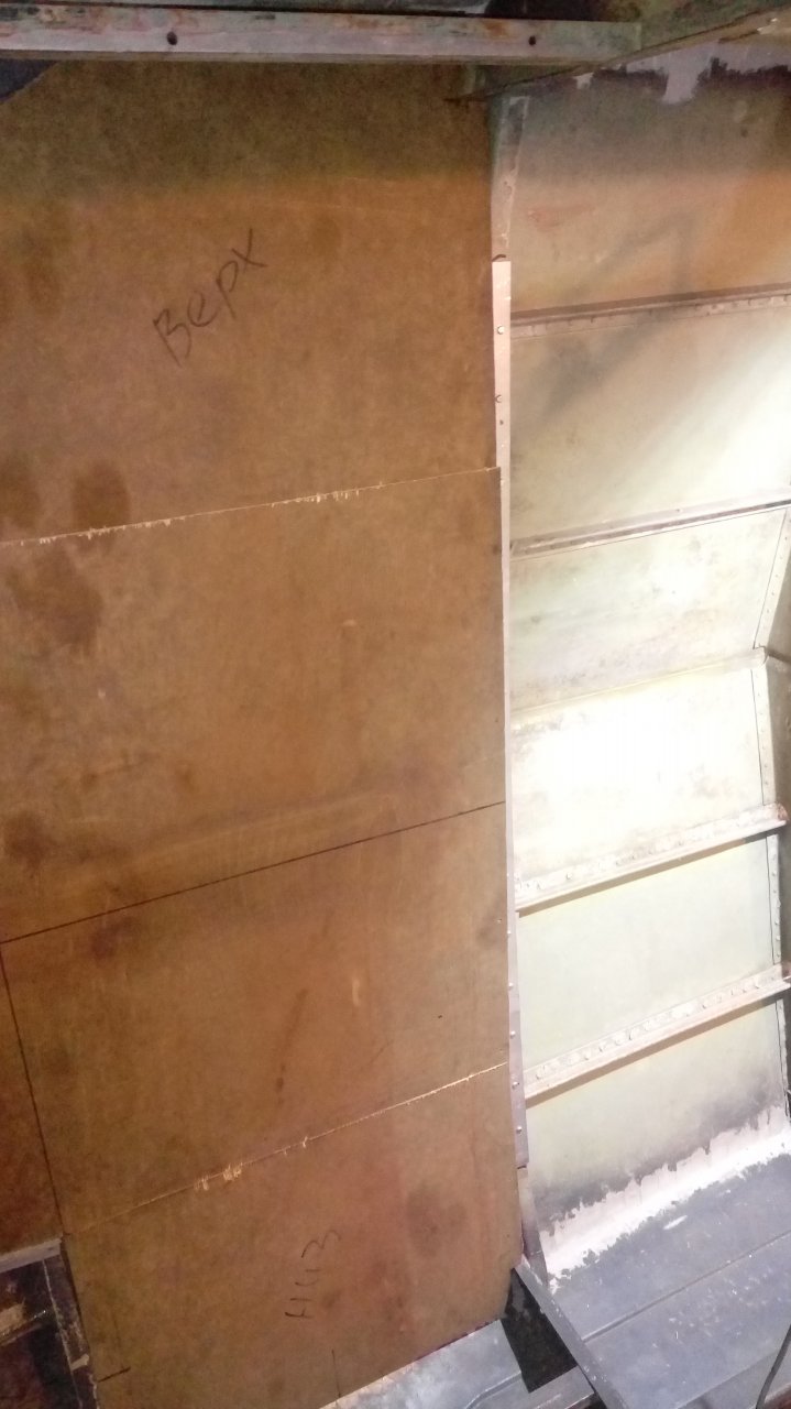

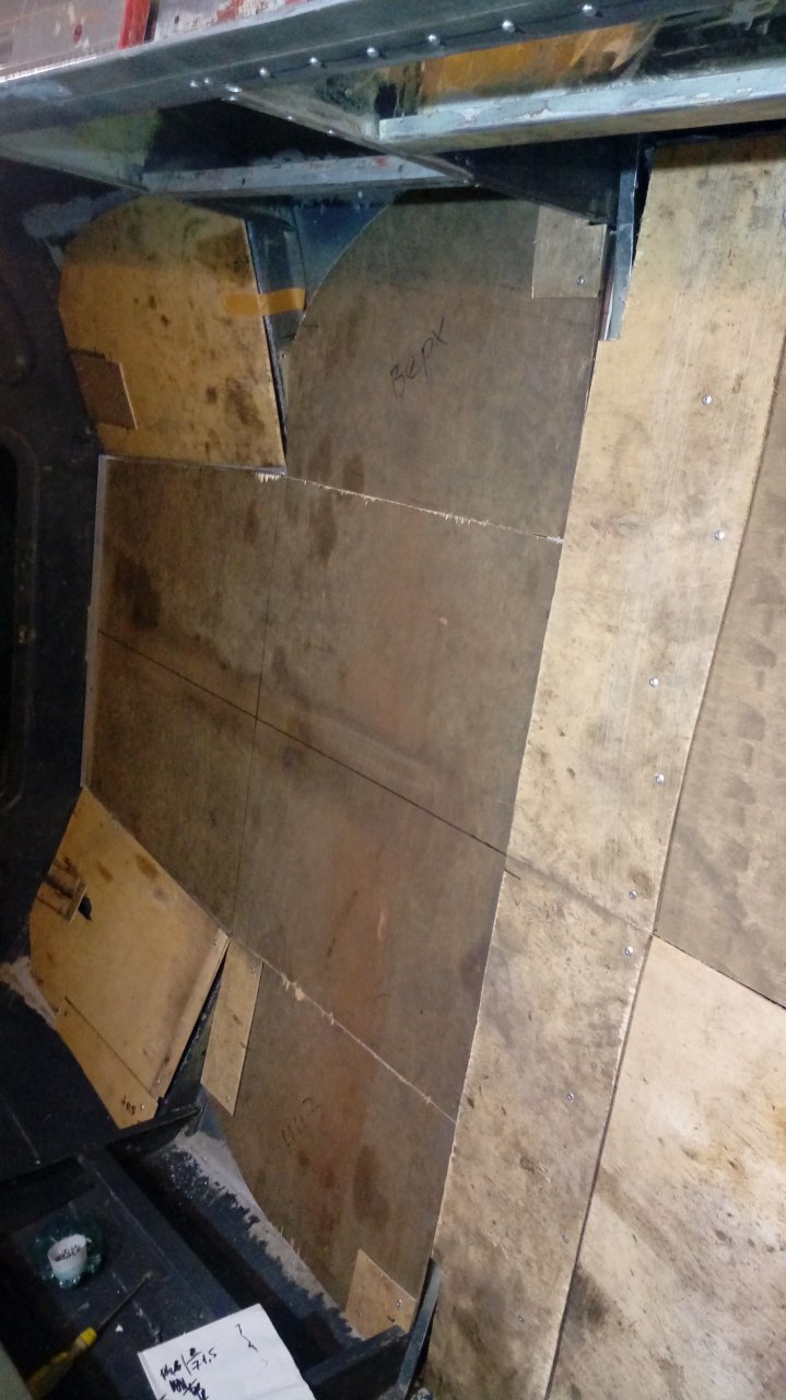

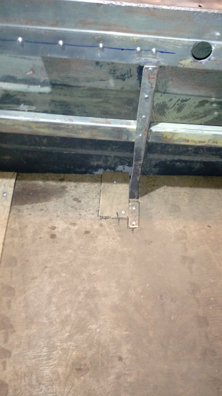

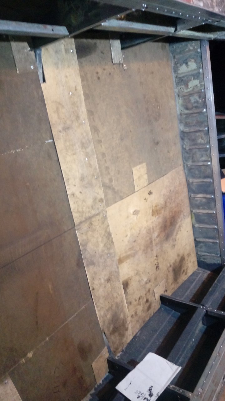

Начал моделировать пол из того что было(3мм фанера).Некоторые неточности подгоняю с помощью кусков фанеры и вытяжных заклёпок.20200121_171649.jpg20200121_185729.jpg20200121_185745.jpg20200121_185751.jpg20200122_140944.jpg20200122_140957.jpg20200122_141027.jpg20200122_141032.jpg20200122_141058.jpg20200122_141103.jpg20200122_141118.jpg20200122_141125.jpg
9 555
4 758
Прикольные шаблоны! А позволь спросить.Ты борта зашивать ,собираешся?

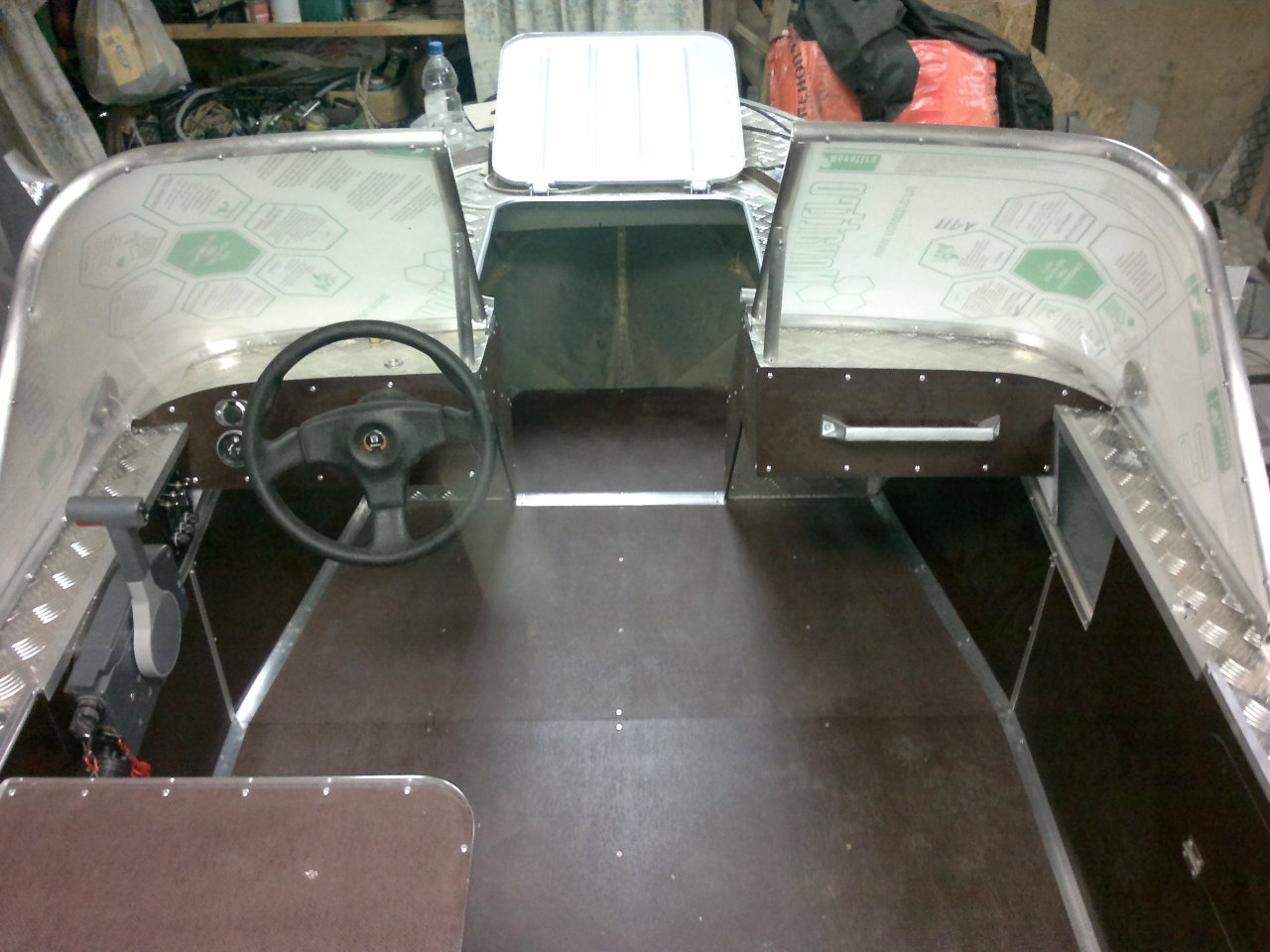

Борта зашивать не буду.
Проштудировав информацию по форуму пришёл к выводу,что зашитые борта мешают ногам и добавляют лишнего веса.

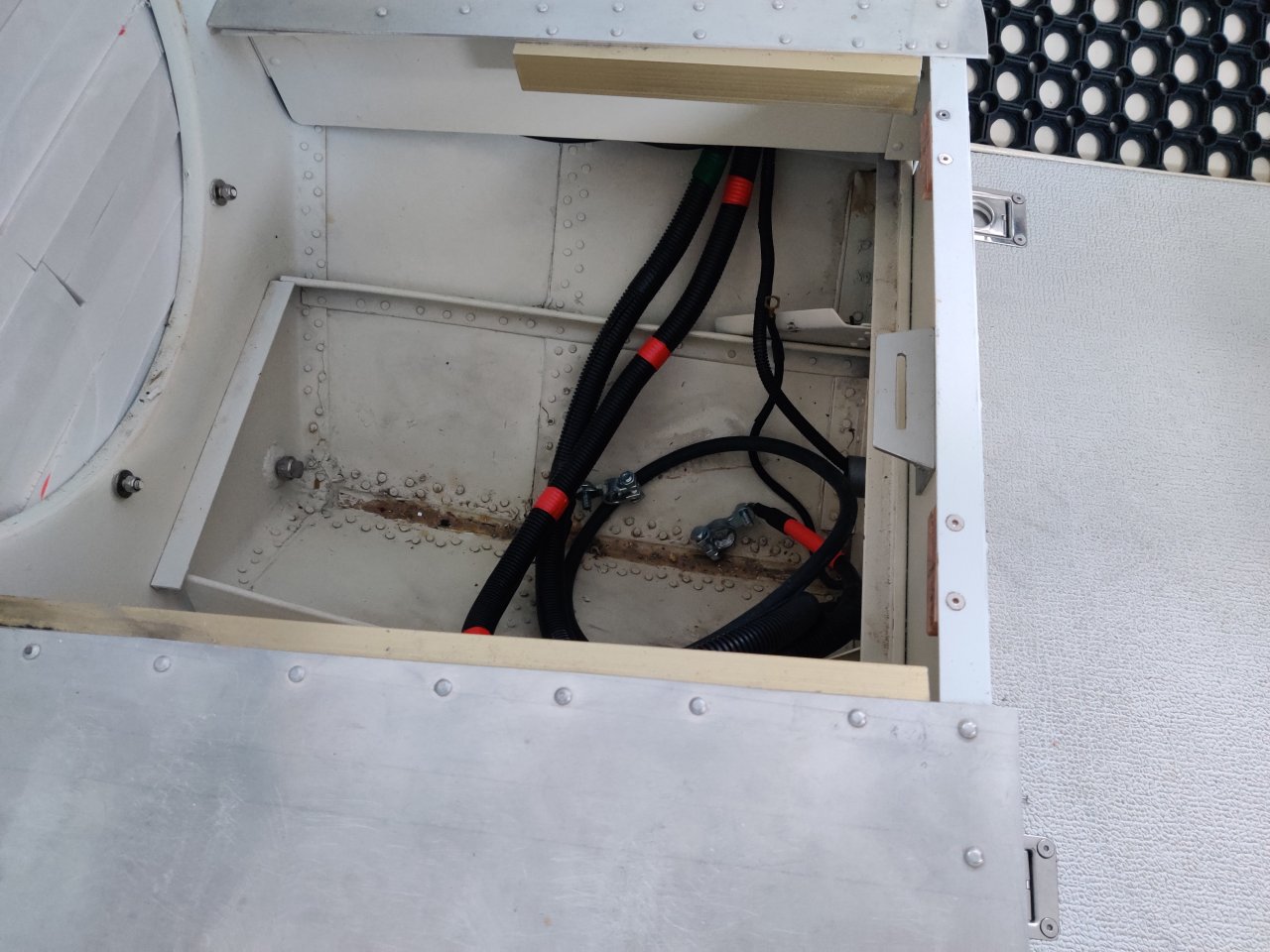

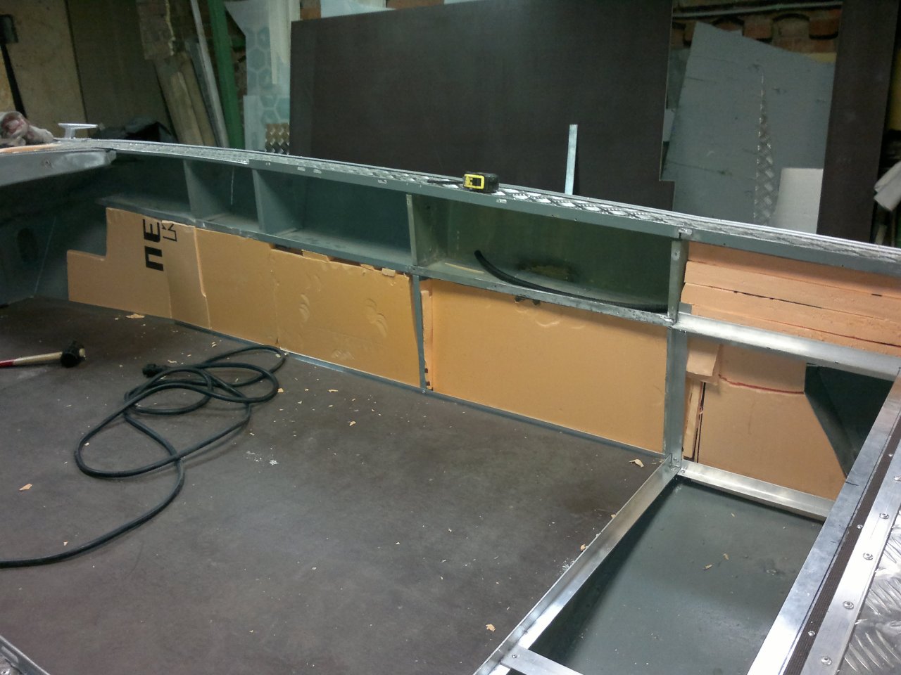

Спорное суждение.Но с зашитыми ботами много плюсов.Во первых за накладками укладываются блоки плавучести и троса с проводами.Во вторых решается вопрос с креплением полов по периметру лодки.И в третьих лодка на ходу не гремит пустыми бортами.Плюсом опрятный ,законченный вид.Лишний в кавычках вес или безопасностью эксплуатации!? что главнее? Ну согласись ,что так аккуратнее и функциональнее.
9 744
6 509
С зашитыми бортами под палубой грязи будет меньше, если конечно убирать своевременно. Если ехать на дальняк на рыбалку, зашивка бортов позволяет не сильно задумываться, если грузить в лодку лагерь как в прицеп.
Про грохот бортов не скажу, но люди отмечают, что с точки зрения грохота на ходу, у меня очень тихая лодка получилась. Борта зашиты.
Коммуникации можно поизголяться и под полками протянуть. Глаза мозолить точно не будут. Кокпит конечно зашивка уменьшает, но упавшая на палубу мелочевка практически вся на ней и остаётся - вниз ничего не попадает.

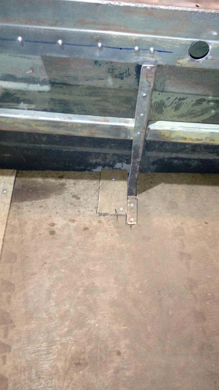

На палубу пущу ламинированную фанеру 9мм (шершавую).В планах на местах стыков фанеры поставить тавры-усилители(и ещё есть нескольо мест где они напрашиваются).А блоки плавучасти будут:1)впереди заводской,2)около транца их два,3)под полами(но центр оставлю свободным для циркуляции воздуха).
Борта покрасим , при желании можно обклеить карпетом.
Может шум мотора заглушит грохот бортов?
