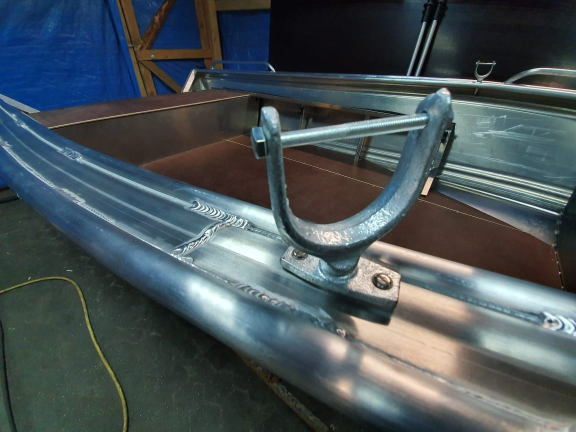

Сгоняй в Экстрим, от тебя не далеко. Уключины там видел в лодочном павильоне в палатке. Конструкция типа моих. Подуключины я делал так. Где-то в этой теме ещё будет решение Володи Докера. Его же он в своей теме про ремонт лодки выкладывал.

Сначала определись с веслами - купи или сделай сам. Параллельно решай вопрос с уключинами и подуключинами. Первые из вторых не выскочат, если уключина будет выставляться в подобие трубки, а не отверстие. Этот принцип реализован у Володи и у меня. Он использовал сварку и завтулил отверстие. У меня такой технической возможности не было, но нашел винтовые соединители для алюминиевых трубок. Из них и сколхозил. Может ты и свой вариант придумаешь. Я изначально хотел установить уключины от лодок ПВХ, но у них штырь был намного меньше, чем отверстие в весле. Весла уже у меня были.
Обрати внимание, что подуключины на несколько см выше потопчины. Это тоже может быть важно. В противном случае подуключины нужно смешать к привальнику. Иначе веслами будет работать неудобно.
Подуключины я ставил в самый последний момент, когда кокпит был уже готов и было понятно, где и как сядет гребец.
Алюминиевые весла видел в том же Экстриме летом, но лопатки у них из дерьмового люминя. Я свои заменил на пластик. У последних несколько посадочных размеров. Имей ввиду.

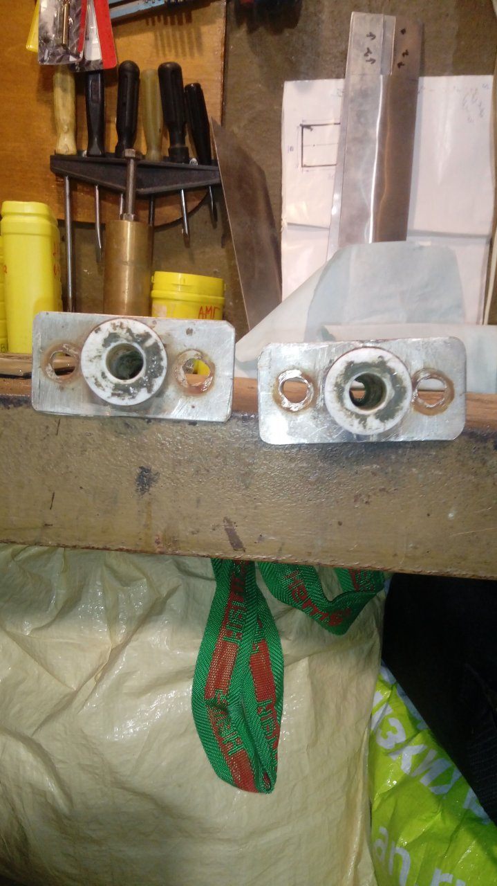

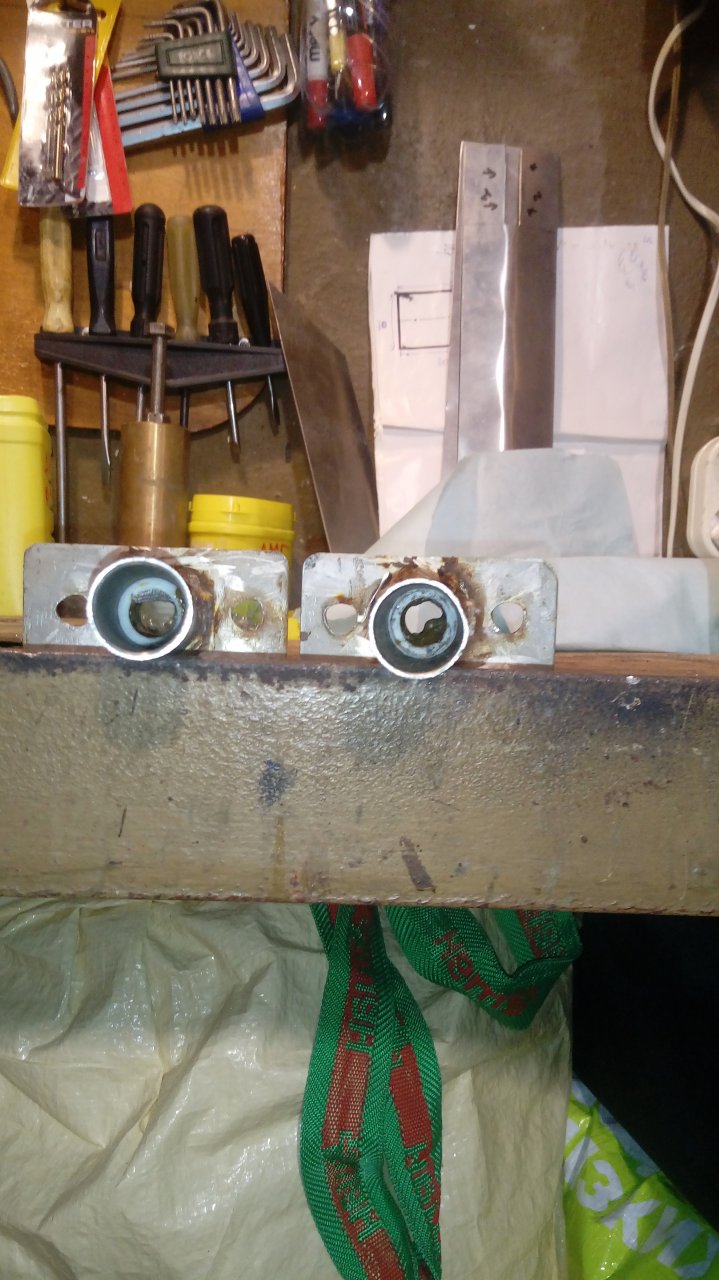

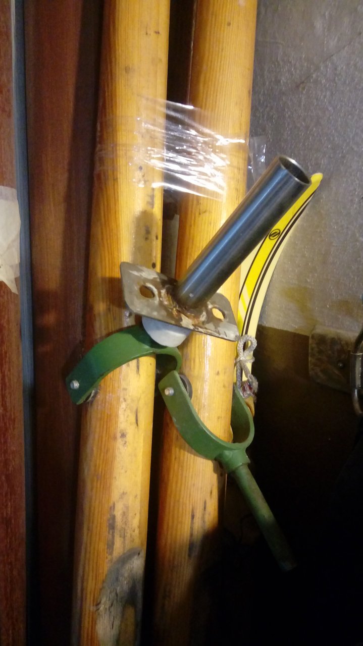

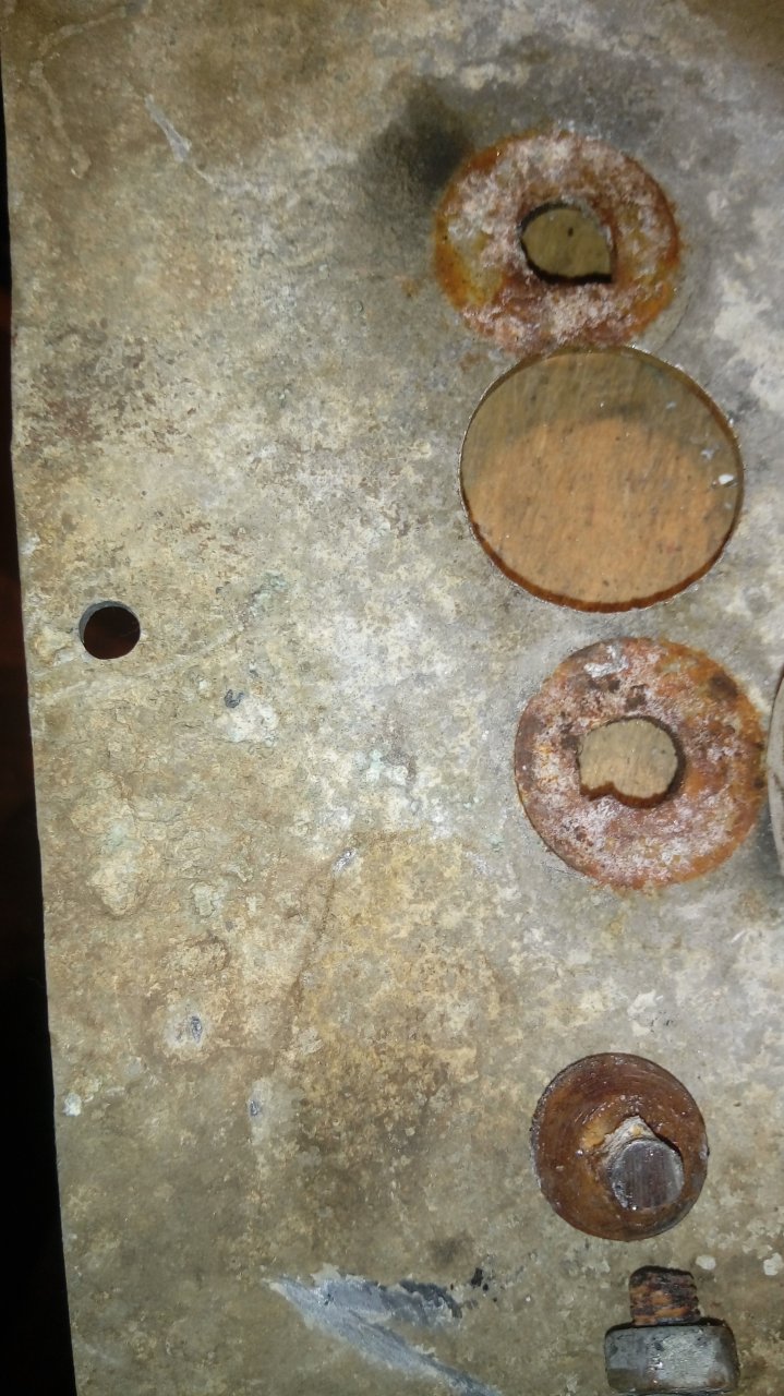

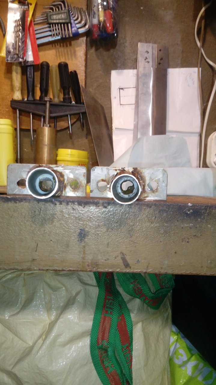

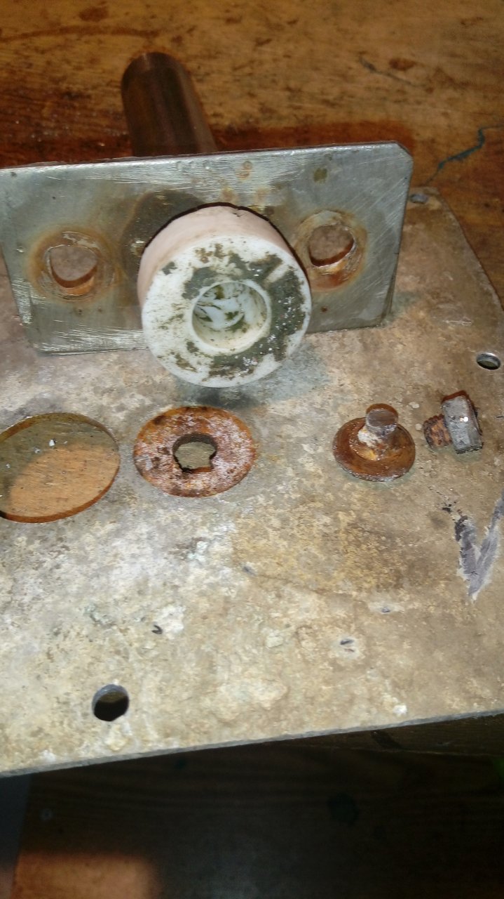

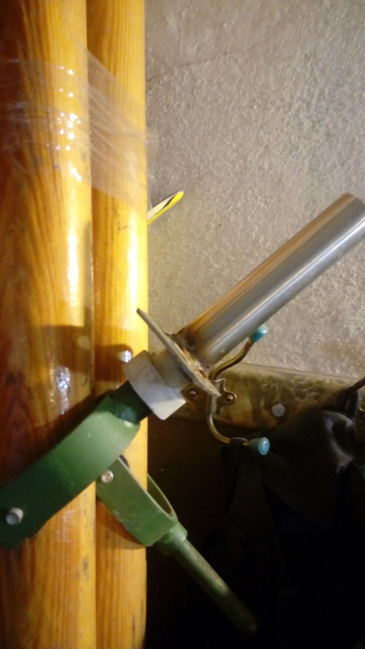

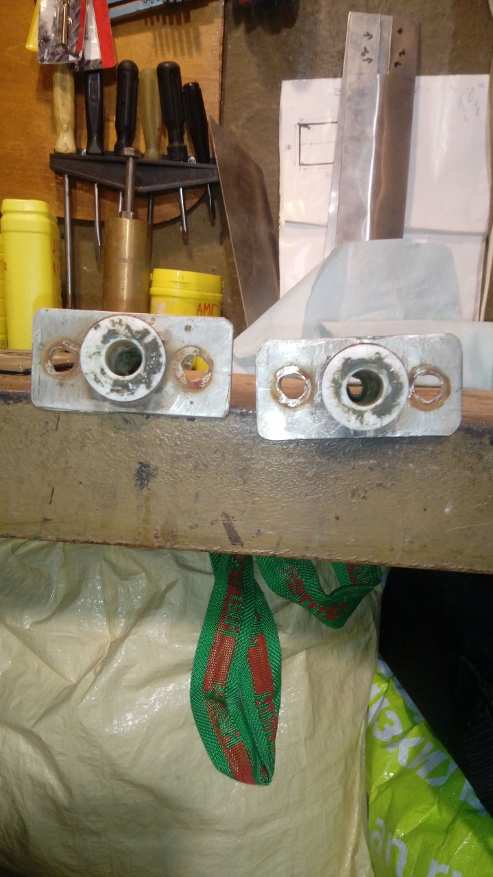

Приветствую всех!

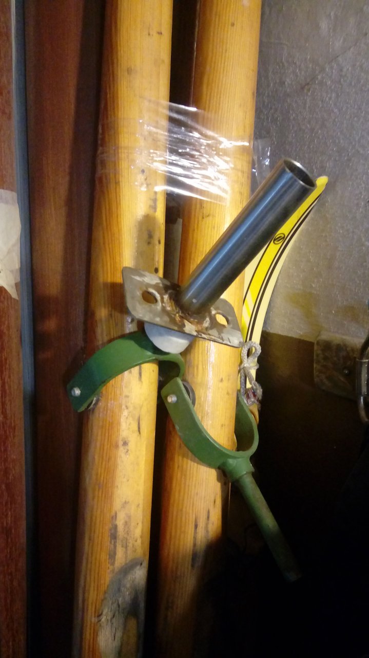

Разобрал старые подключины.Самопал из нержи с пластиковыми вставками,которые заходят в стержень наполовину.Крепились мебельными болтами.Теперь я воочию увидел корозию алюминия с нежой и черметом.
Вопрос по подключинам,а их можно перевернуть и отрезать наполовину до вставок,правда будут торчать 5см.вверх ,не будут они будут мешать или сделать как к Владимира?

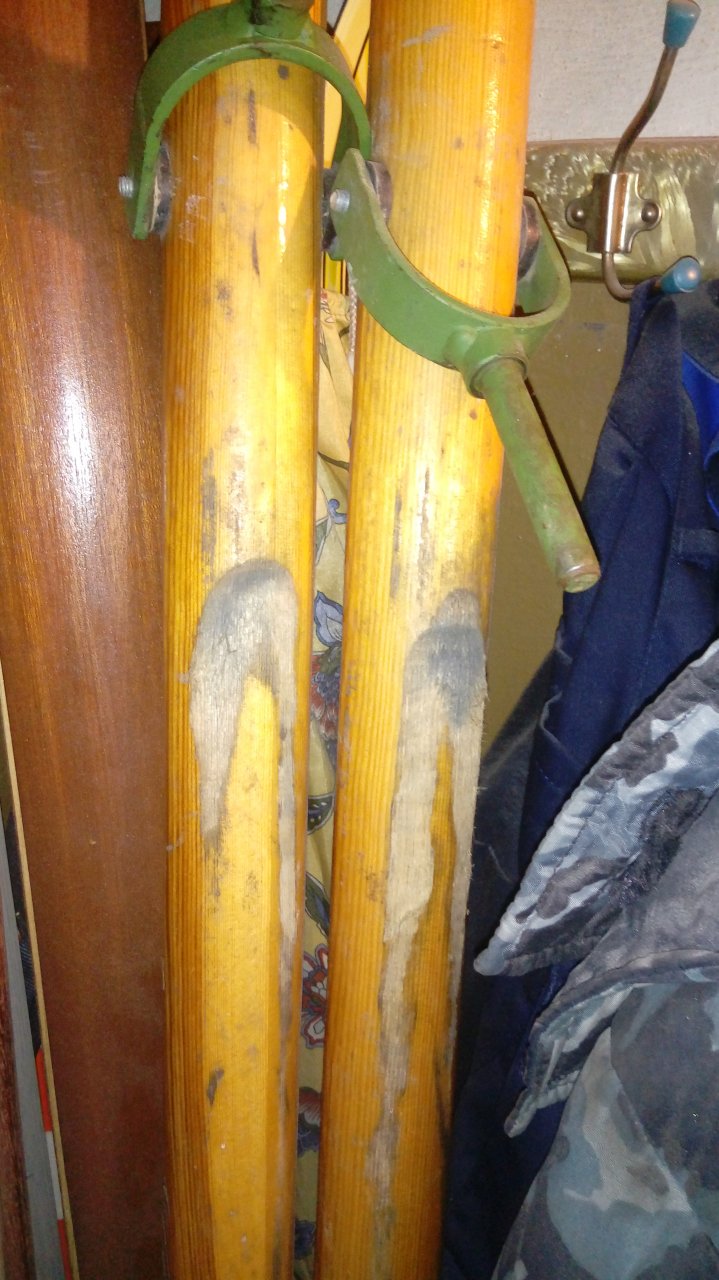

И весла почему протерлись?167928167929167930167931167932167933167927
9 633
6 374
Приветствую всех!
И весла почему протерлись?Посмотреть вложение 167928Посмотреть вложение 167929Посмотреть вложение 167930Посмотреть вложение 167931Посмотреть вложение 167932Посмотреть вложение 167933Посмотреть вложение 167927
А зачем? Сделай из амг прокладку между подуключиной и потопчиной и поставь все на место. Коррозию зачисти и окрась. Можешь паранитовую прокладку вырезать между сталью и люмишкой. Будет гнить ещё 40 лет.
9 633
6 374
Весла потерлись, потому что высоты подуключины не хватает или она стоит далеко от привальника или веретено короткое. Погребешь, сам поймешь. Вставь весло в подуключину прям на лодке и смоделируй. Геометрия однако :dedok

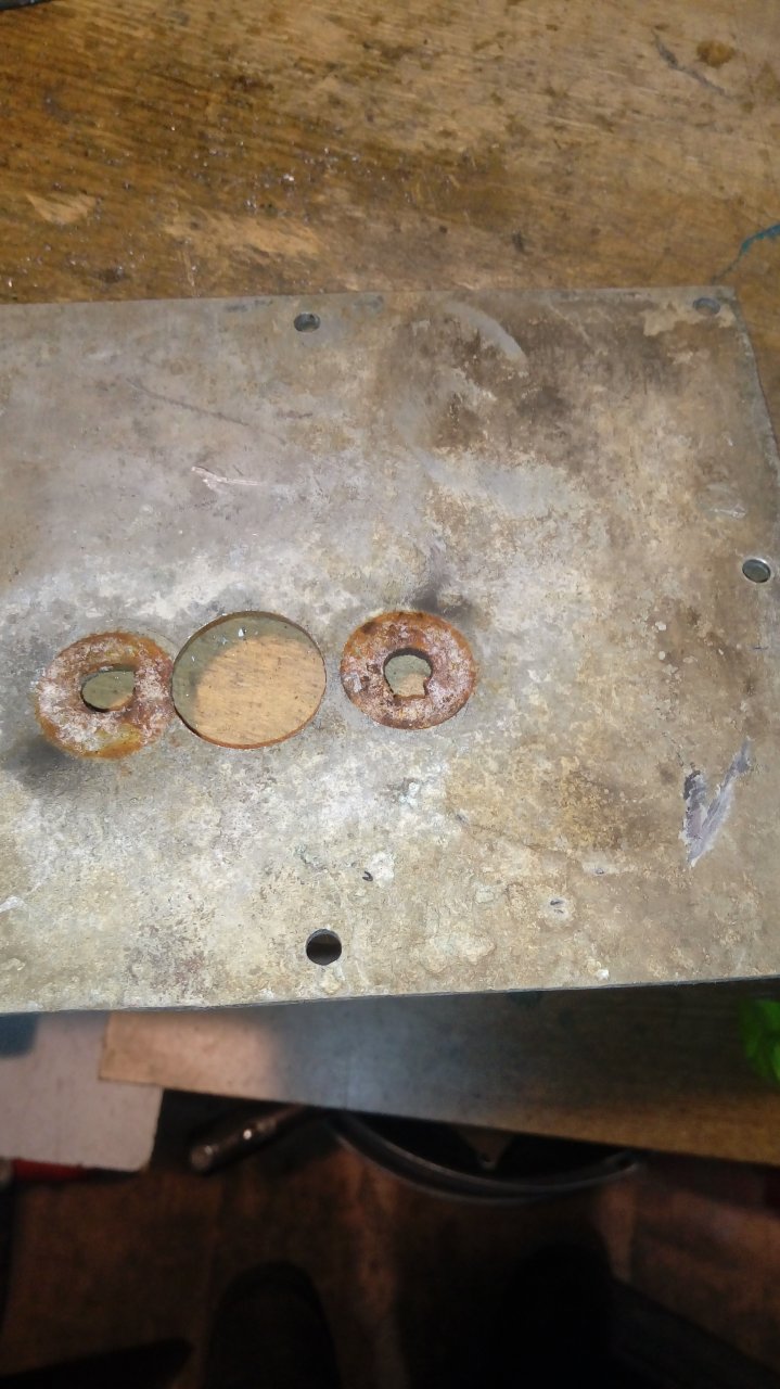

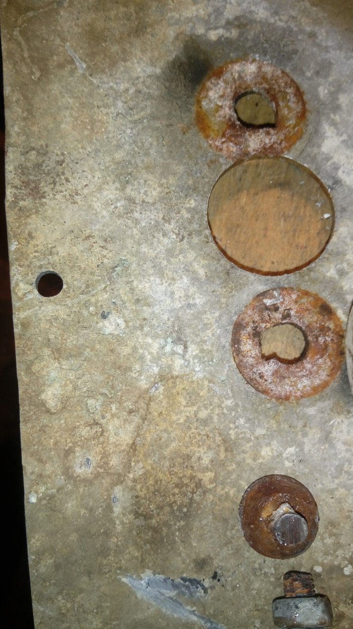

Привет всем!

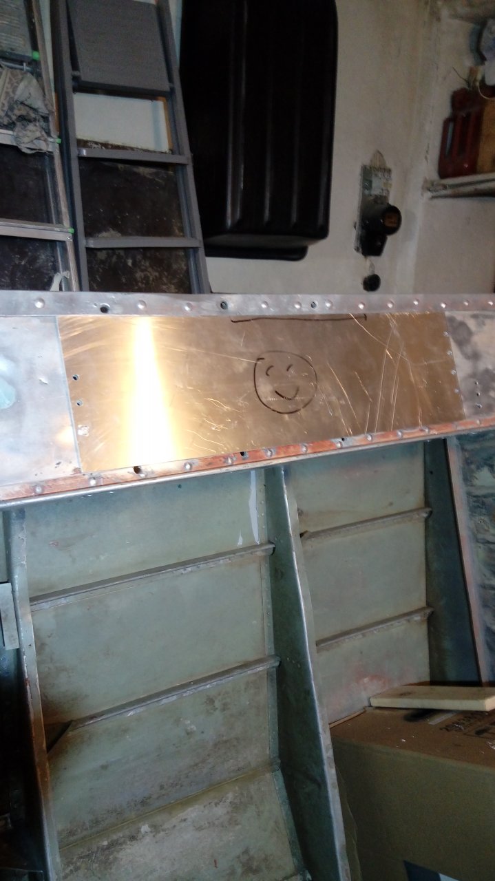

Решил усилить транец изнутри,как вы думаете 168538подойдёт ли такой вариант.
9 554
4 758
Никакого усиления от этого нет.Только старые отверстия перекрыть.

До этого там стояла пластинка(родная ,стояла просто посередине ),свою я закреплю по бокам и сверху(толщина 3мм.),пр предыдущие фото транца снаружи пластина толщина 5мм.
То есть все равно нужно будет усиливать сверху и снизу шпильками?
9 633
6 374
Усиление шпильками обманчиво. Они не дают жёсткости и нагрузка не распределяется равномерно. Примерно такое должно получиться https://forum.motorka.org/threads/3516/post-297264
Почитай эту тему и делай что-то подобное, применительно к своей лодке. Поищи в темах про свою лодку.
Я делал так, но сейчас понимаю, что это перебор. Этот транец выдержит мотор в два-три раза мощнее допустимого. На стр.20 окончательное усиление, к которому потом приклепана крышка рецесса. На воде, когда с мотором копаюсь, я тупо встаю на рецесс. Ничего даже не прогибается.

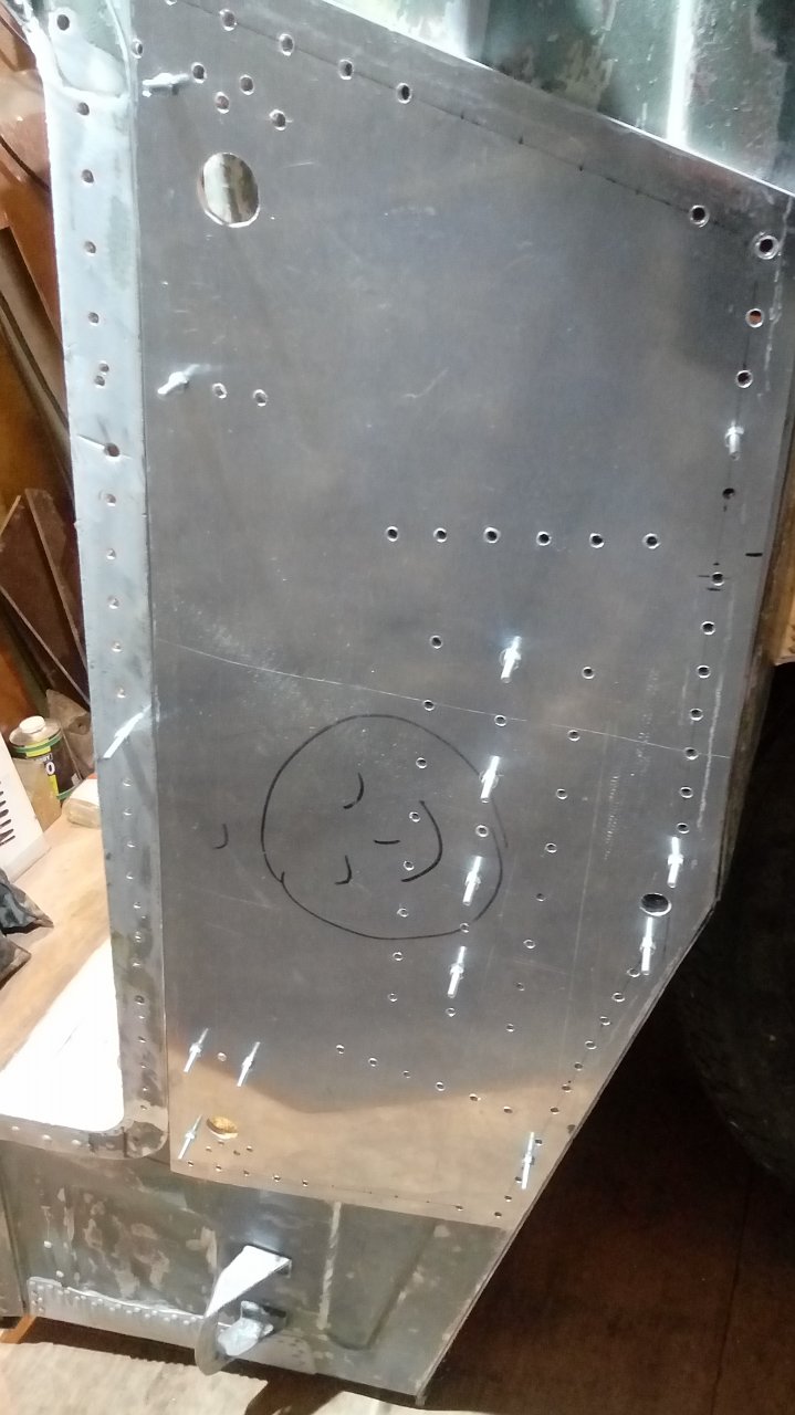

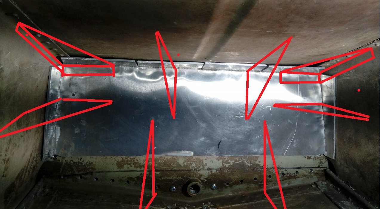

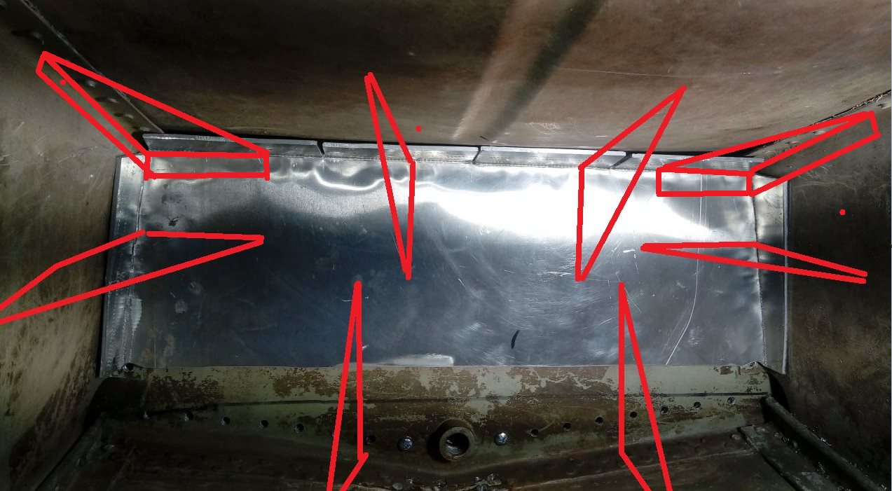

Привет всем!
Решил усилить транец изнутри,как вы думаете Посмотреть вложение 168538подойдёт ли такой вариант.
Да, если его доработать = сделать реальное усиление.
"Усиление" конструкции в данном случае, это "завязать\ связать" элементы конструкции в единый "короб", перераспределить нагрузки, задать всем элементам жёсткость.
Схематично, принцип подобного "связывания" на фото:
168581
З.Ы. Это не "руководство к действию", а для понимания, того что нужно сделать и сам принцип.
Красными линиями схематично нарисованы флоры\ косынки.

Спасибо за идею!!!
