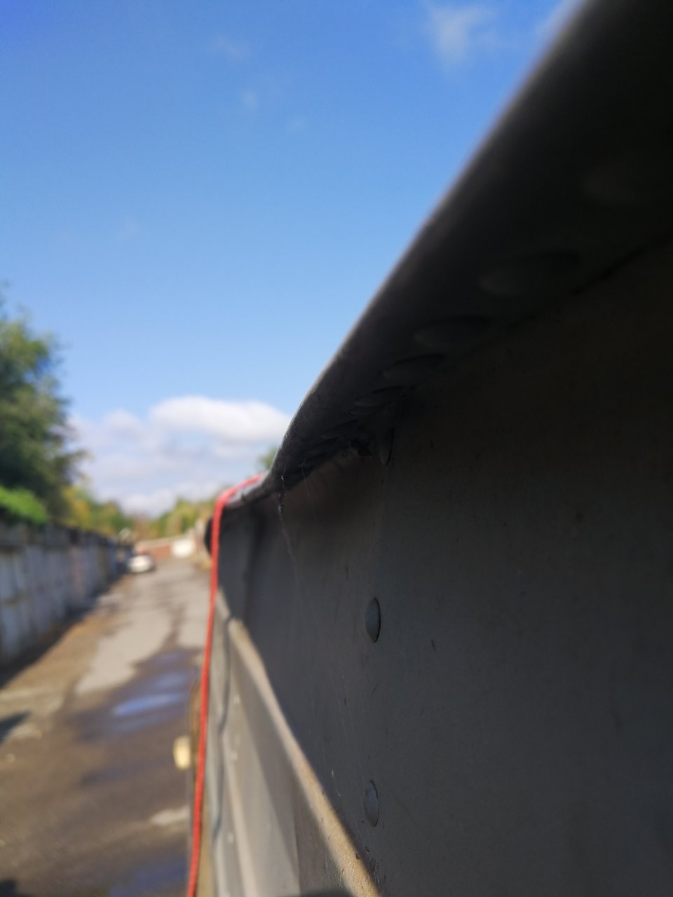

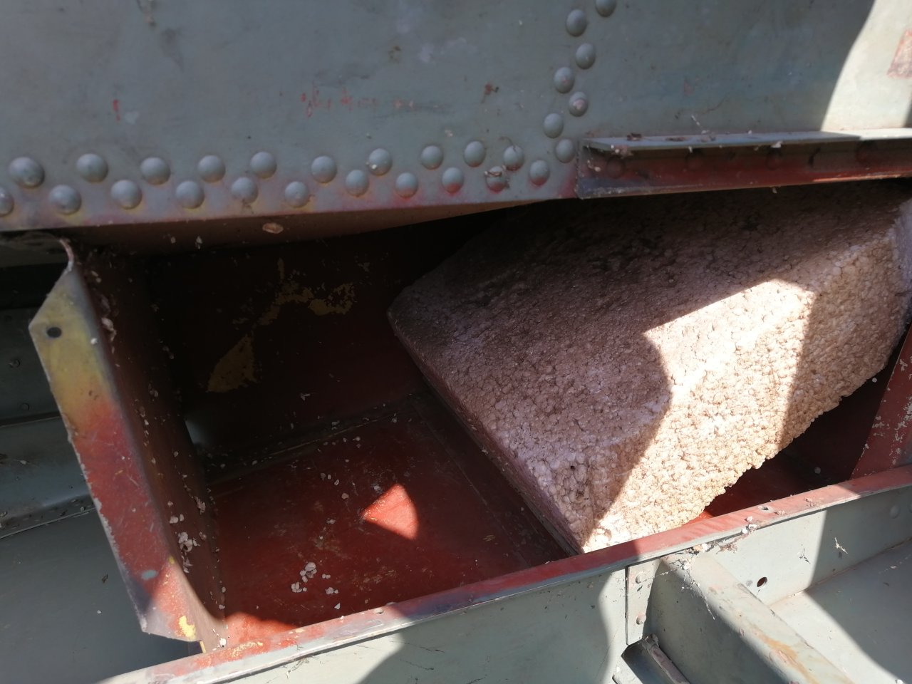

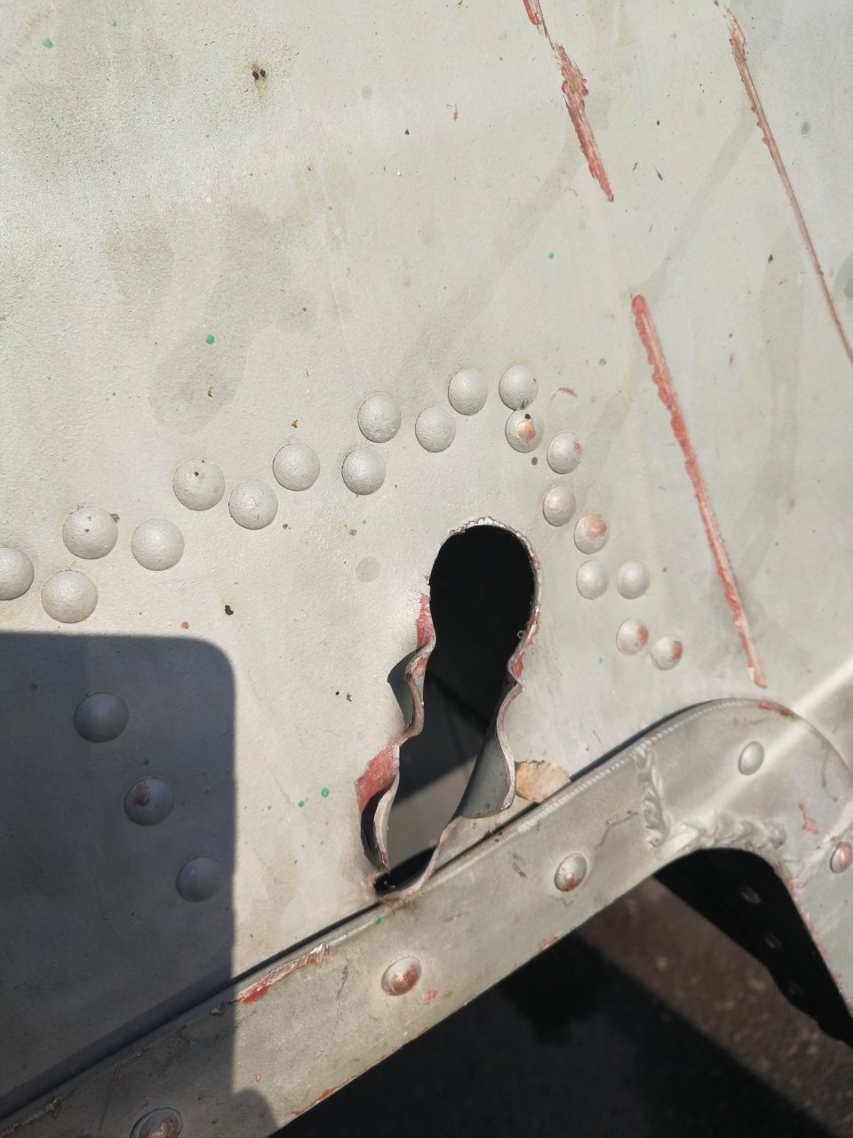

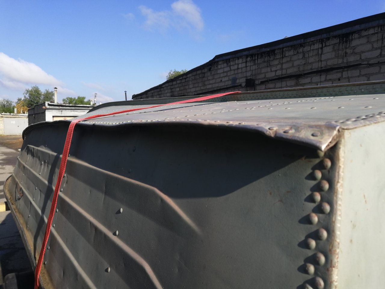

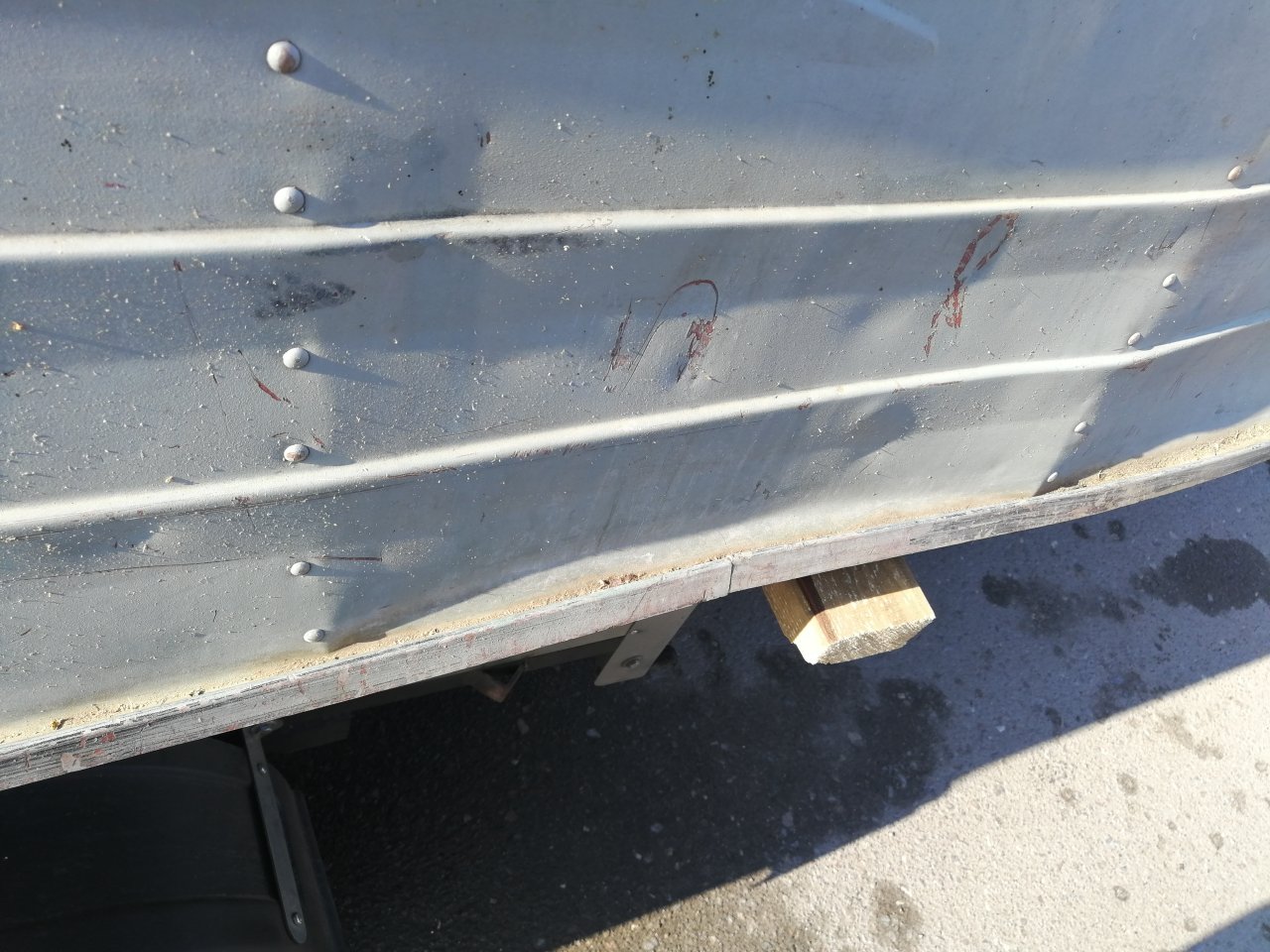

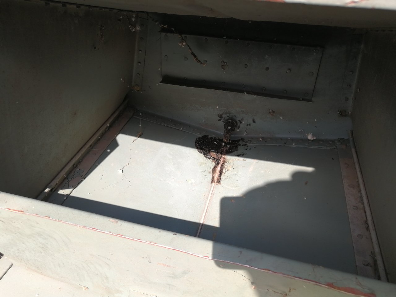

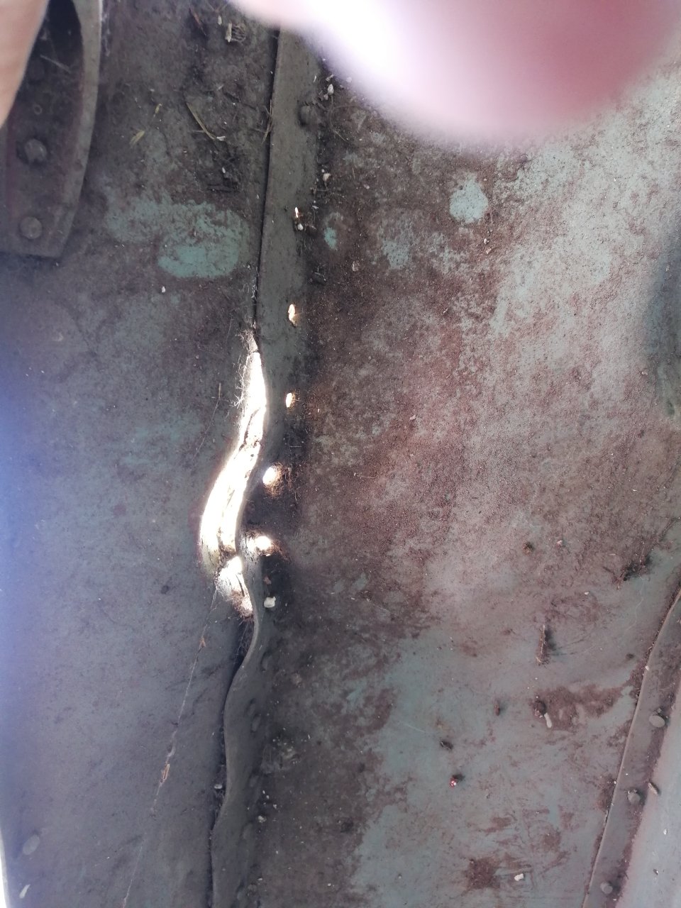

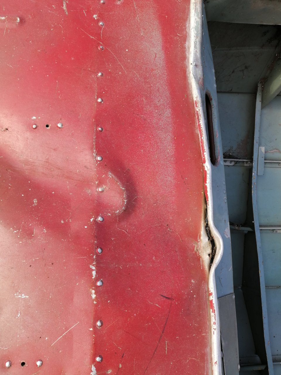

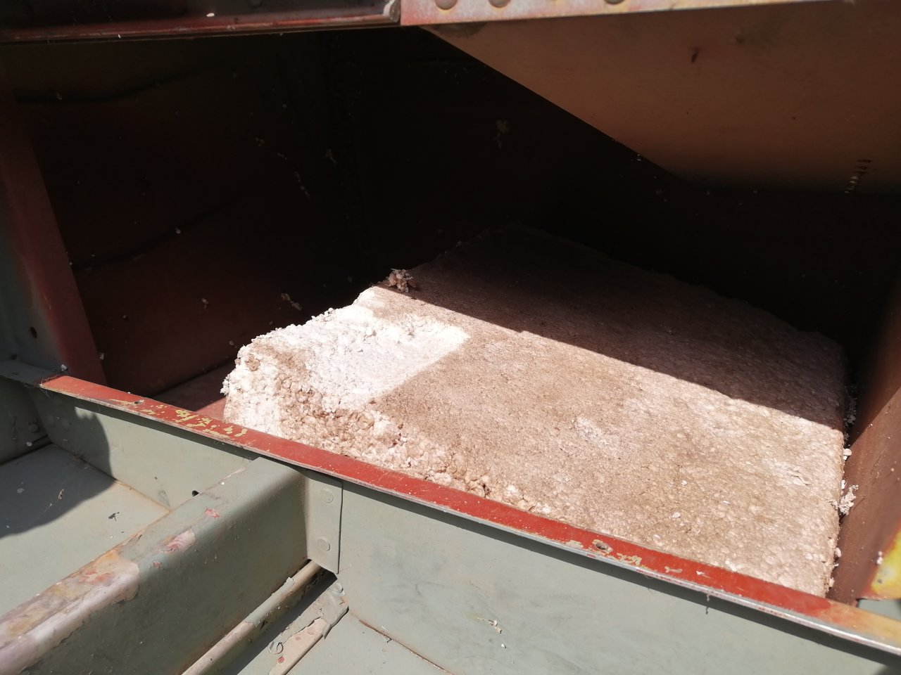

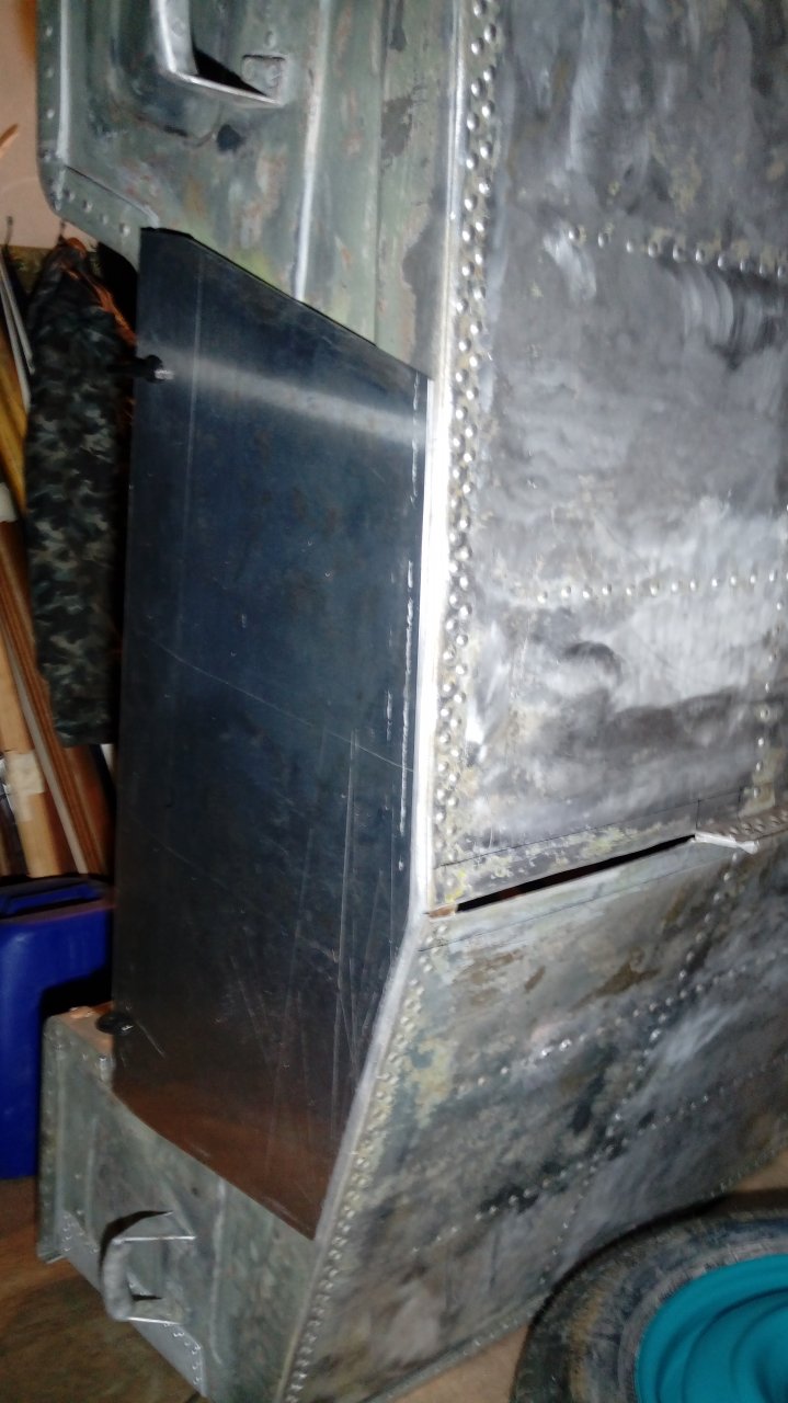

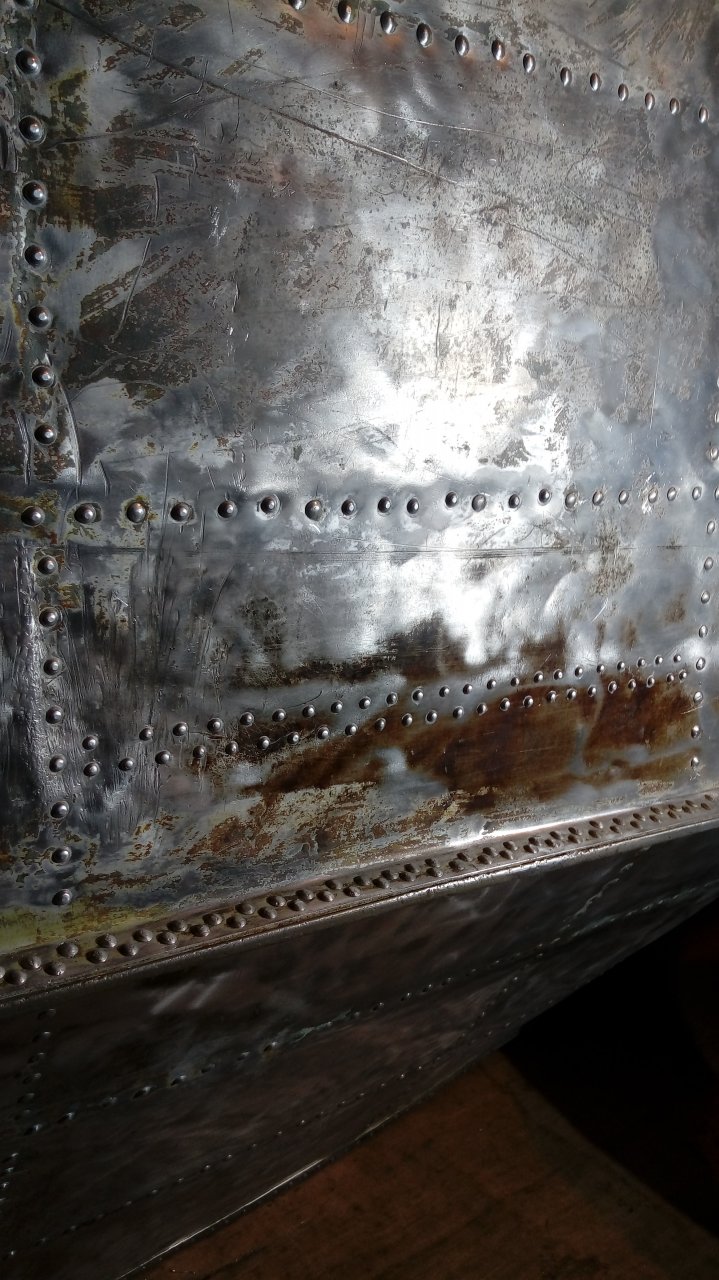

День добрый! Даже и не знаю,поздравлять тебя или нет.Лодка (как модель)хорошая,но состояние корпуса не очень.Много жестяной работы.Одно может быть не плохо,что лодка из АМГ и это не так "геморно " Как с дюралью.Удачи могу пожелать в ремонте и терпения.Она пригодится! :)
Спасибо!
Надеюсь на помощь товарища. Обещал помочь с жестянкой. Глаза боятся, а руки делают

Делай потихоньку , ответы есть в предыдущих ответах лодка не плоха для отдыха и ,,,,,,

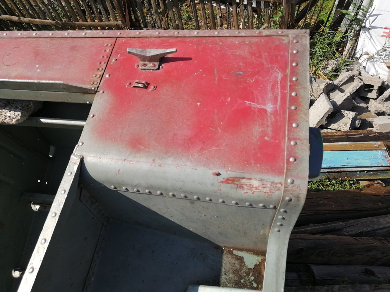

Насчет вливаться-всегда рады!А насчет лодки-покидала ее судьба!Работенки до весны хватит!

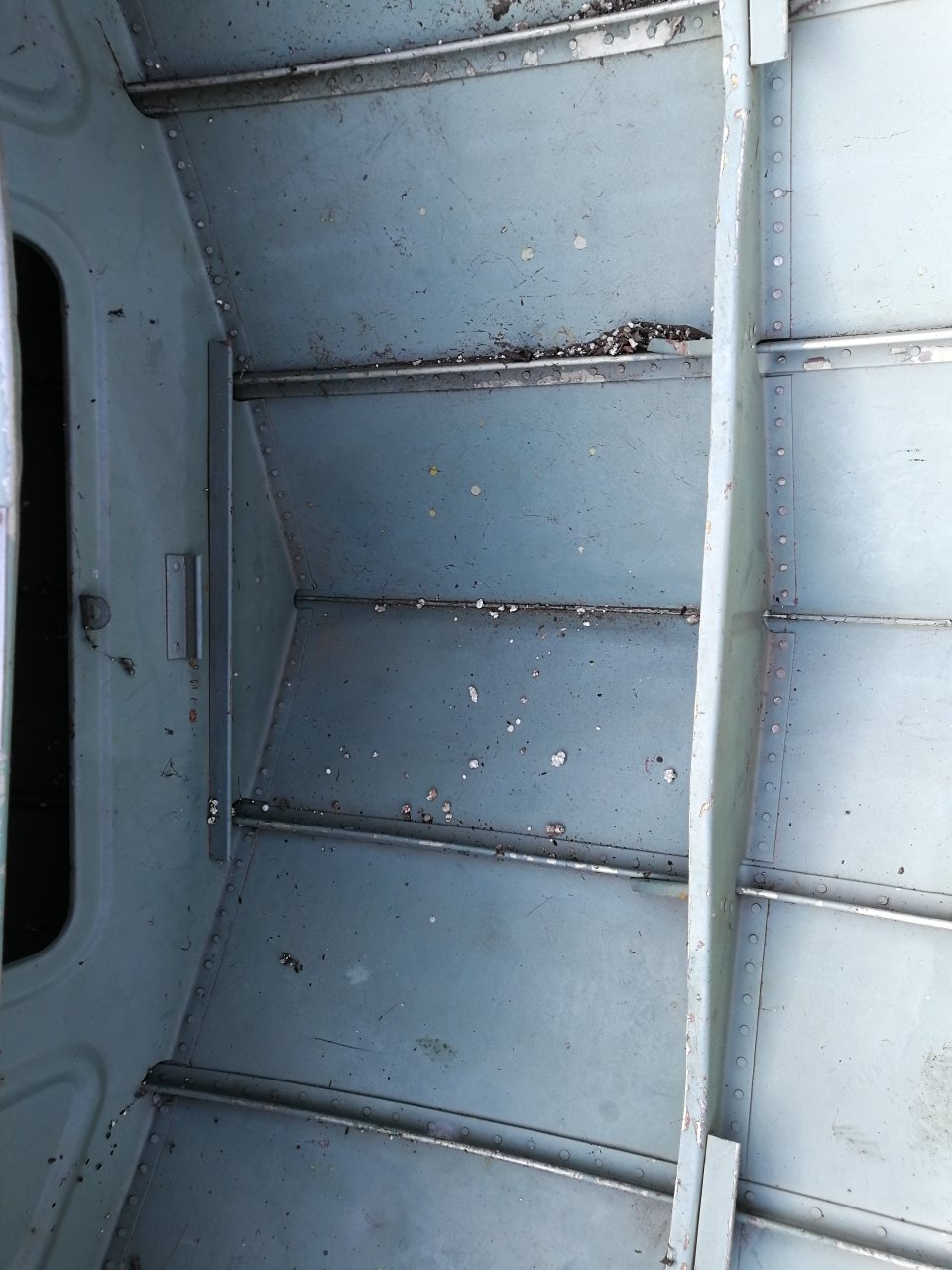

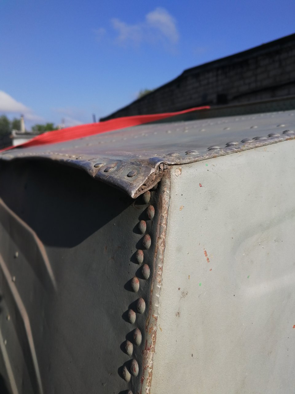

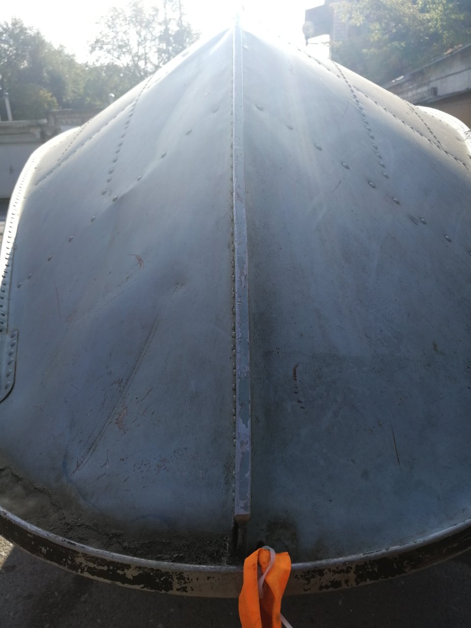

Главное дно ровное. А с верхом думаю справимся. Единственное, не знаю что делать с боковиной

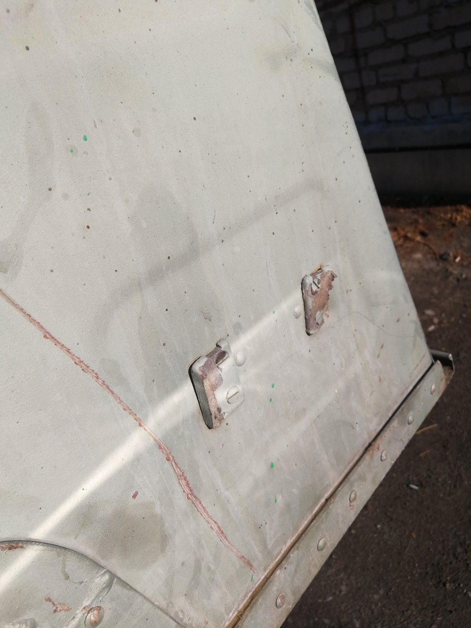

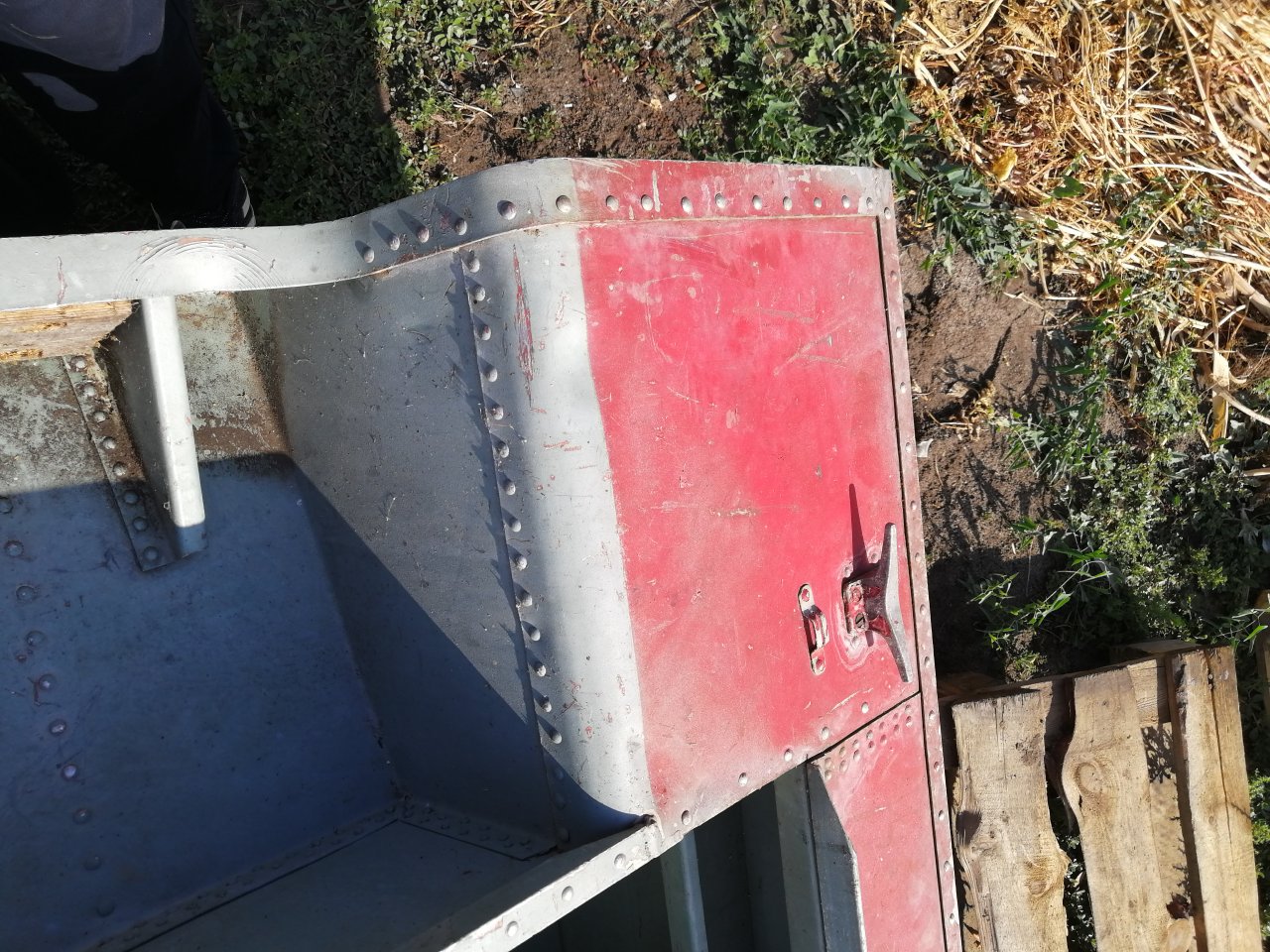

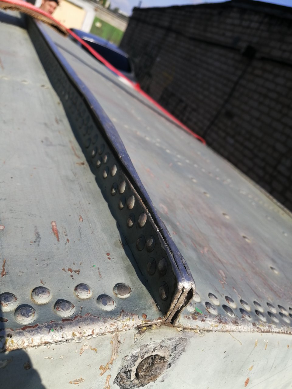

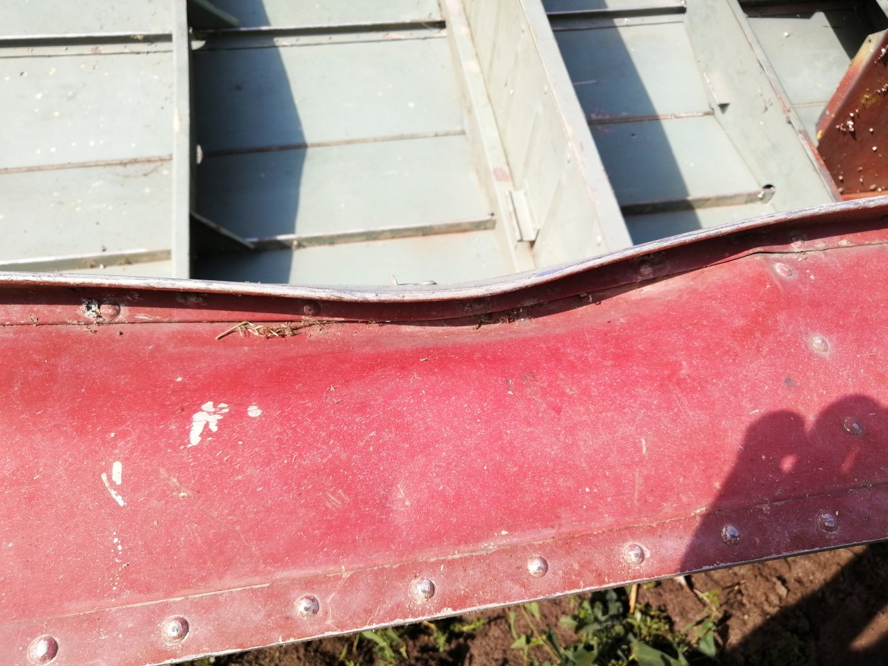

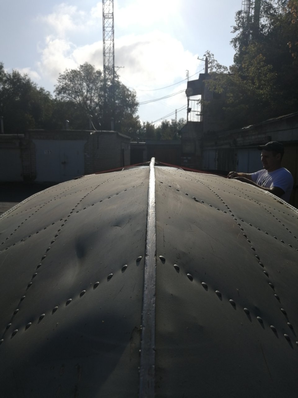

Дно-главное,но не основное.Верх,боковины-работы непочатый край.Я так думаю.Не зря Докер сказал-он лодки сам варит,знает о чем говорит.Да и фото говорят сами за себя.
Согласен.

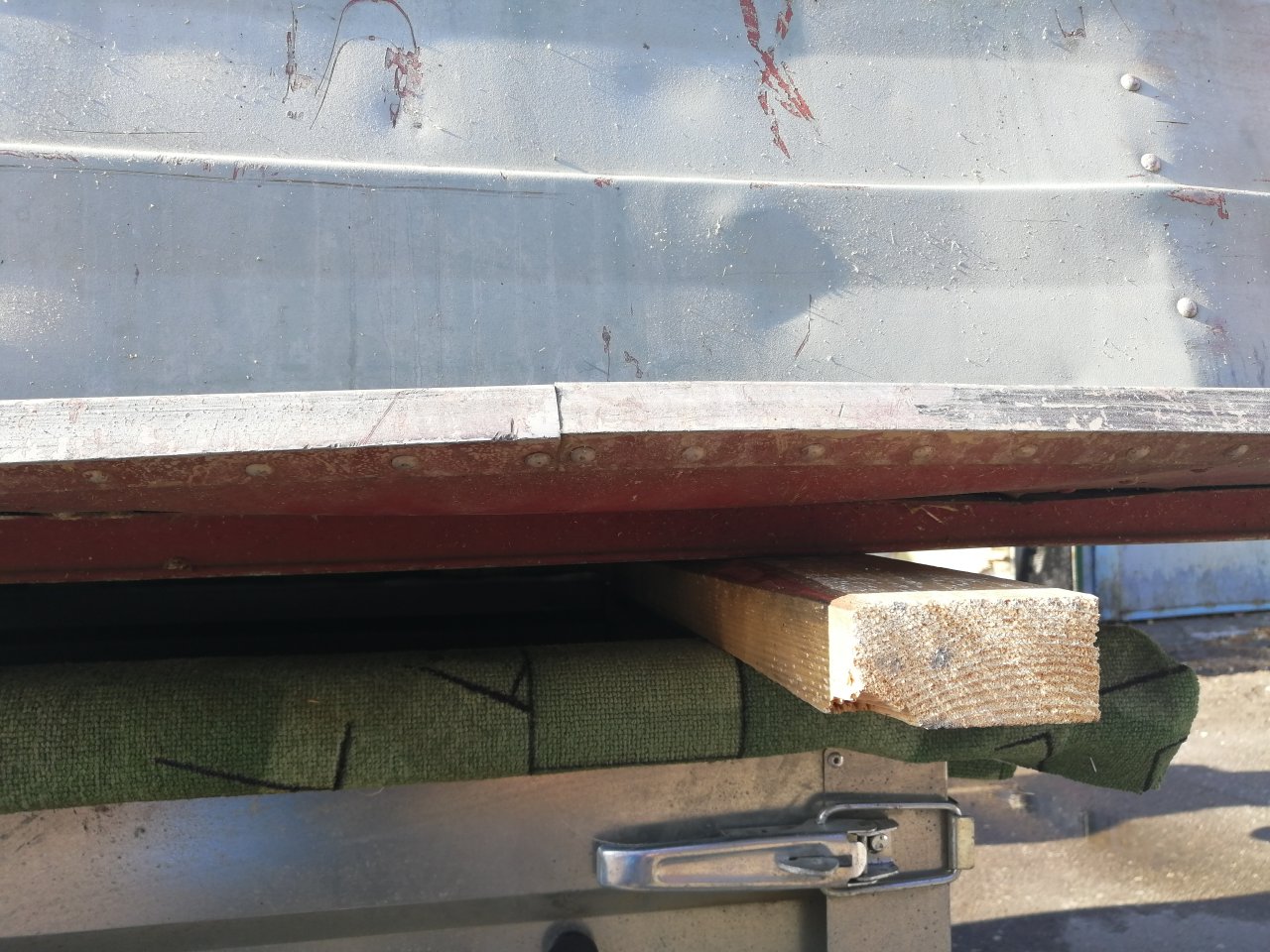

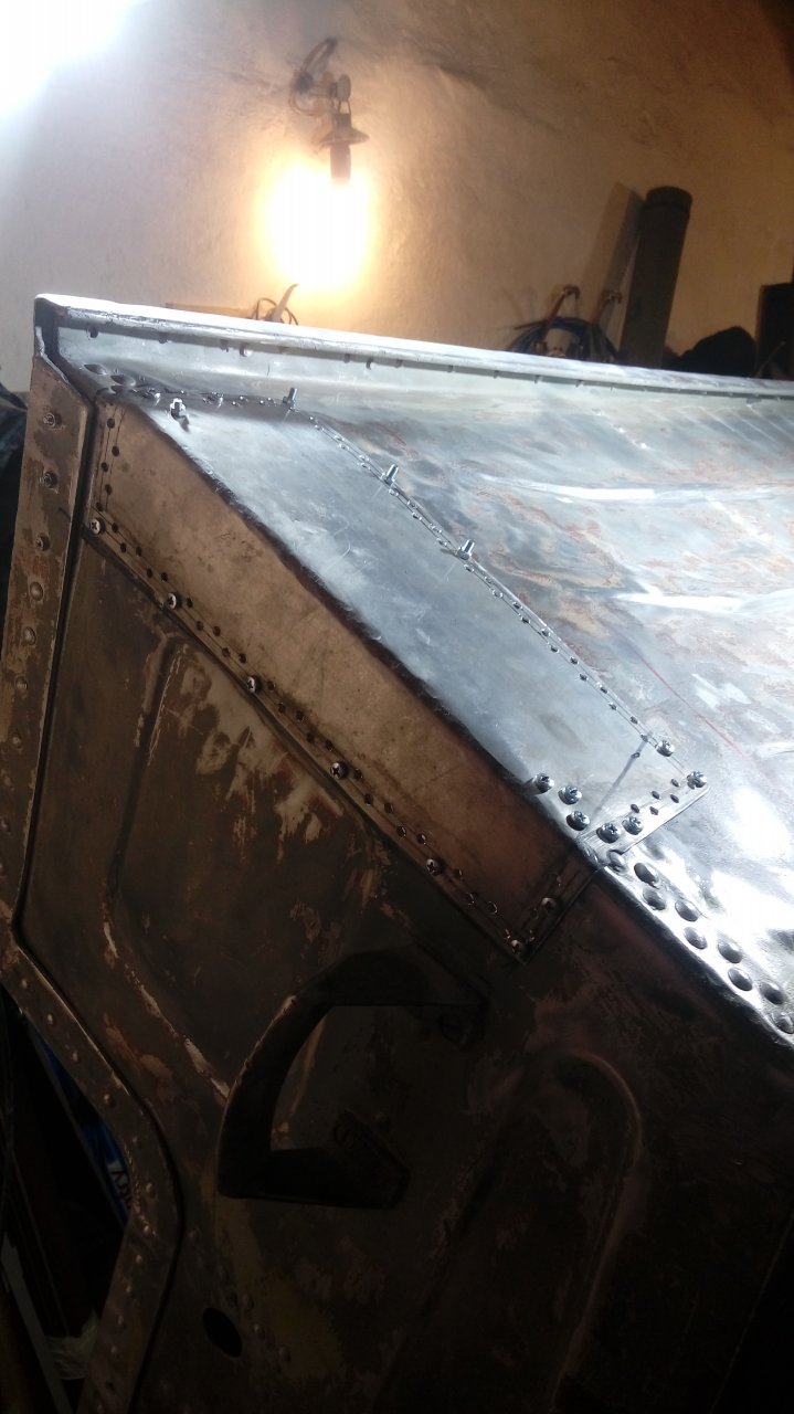

Думаю сбить клепки по верху, греть потихоньку и править. Потом собирать все обратно. Времени конечно много уйдет. Но мне до весны не горит.

Есть желание?Будет результат!Глаза боятся-руки делают.

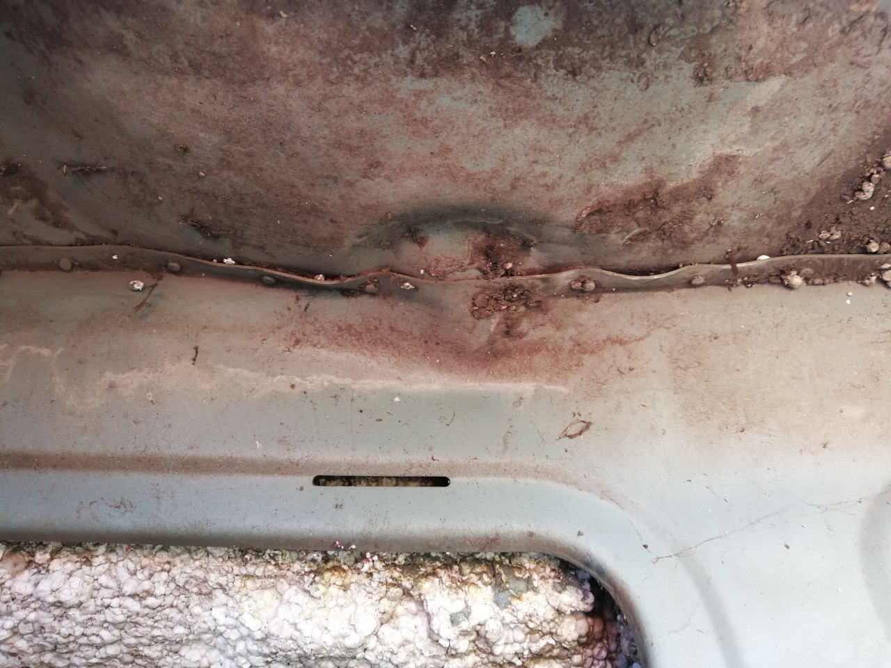

Стоп, стоп, стоп. Сначала скулы и все остальное. Транец оставь на потом.

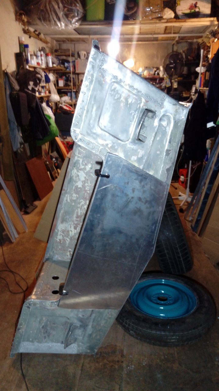

Борис привет, а почему транец потом?
Ты собирался скулу расшивать вроде. Если это так, то возможно придется отсверливать бортовой лист и часть днища от транцевого листа. На всех стыках тиоколовая лента, по углам скорее всего замазка и разобрав соединение ее придется заменить на герметик. Просто представил, что транец уже готов, а его нужно снова курочить.
Скулу я правил легкими ударами молотка с поддержкой с другой стороны. Часть в ней клепок заменил после экзекуции и не разбирал ее. Попробуй, может получится.

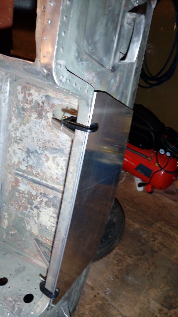

А выштамповки на транце как будут компенсированы?
Сверху и с низу будут клепки, с торцов герметик,и шпильки верх и низ для усиления.Может быть всю плиту на герметик положу,только много герметика уйдет .
А вот про выштамповки я честно говоря не понял?
Всё , понял .Плита должна плотно прилегать к транцу.
Борис спасибо!

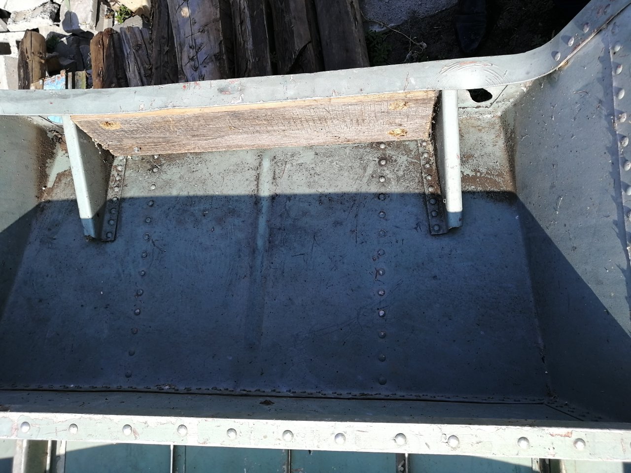

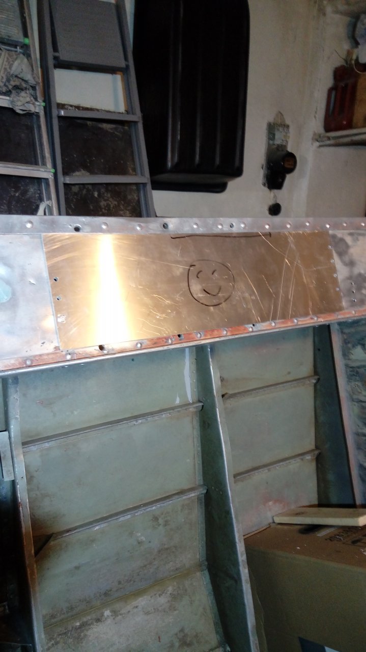

Доброе утро всем.Подскажите какие уключины ставить под весла.Сделал накладку 3мм.
Сгоняй в Экстрим, от тебя не далеко. Уключины там видел в лодочном павильоне в палатке. Конструкция типа моих. Подуключины я делал так. Где-то в этой теме ещё будет решение Володи Докера. Его же он в своей теме про ремонт лодки выкладывал.
