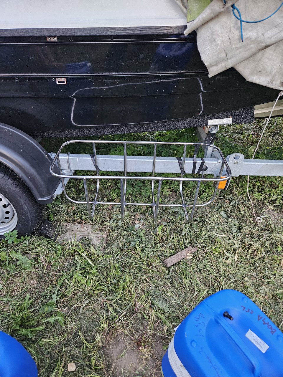

Осталось крепление приварить, одна из трех карзин почти готова , примерно 7 метров 720×290×250 труба 12×1.5 нерж

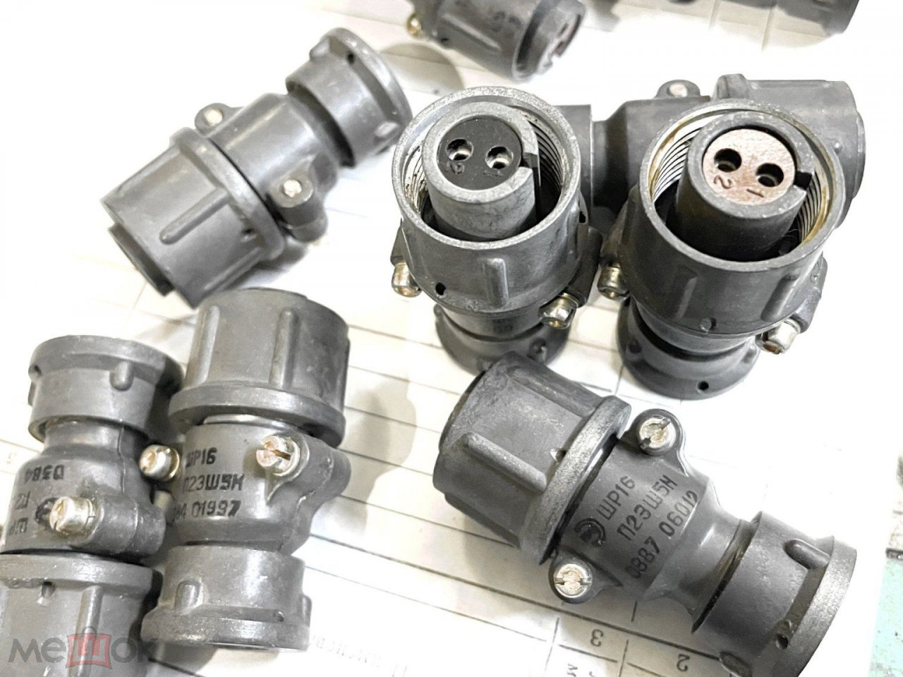

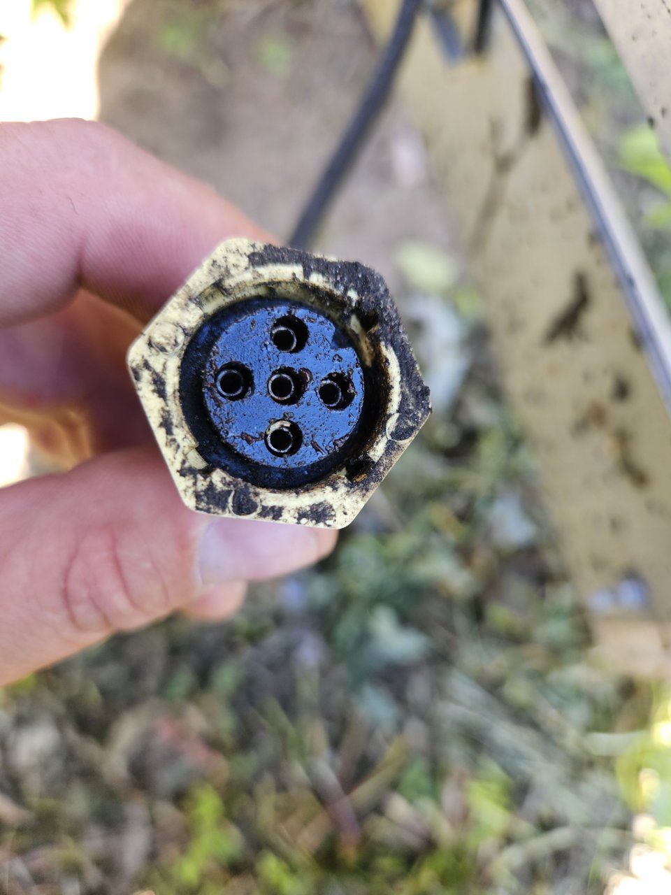

Скорее металловеды, чтобы обьяснили что за металл суют теперь в жилы проводов,да в цоколя фонарей, что их мазать надо. Всю жизнь раньше больная тема эти фонари была. Лечили обычным солидолом ( литолом) Набил и забыл и уж точно бредовых идей повыше поднять,да повернуть куда то даже в мыслях не было.. У меня тоже Е-шка с такими же байонетами. Набил обычным литолом и долго ездил без проблем, пока круглую резинку (пыльник ) не разьело, тот что на проводке прицепа. Он оказался не как раньше, бензомаслостойким,а простой резинкой. Она разбухла и стало выскакивать пластиковое колечко (стопорок там такой пластиковый под резинкой есть) Я разобрал фонари и облудил все патроны куда цоколя ламп вставляются. Все отлично работало с 2015 года. Никаких замыканий и потерь контактов. По байонету, планирую заменить на Советский закручивающийся штырьковый разьем. Также набью его литолом и забуду. о нем.
Такого типа как на фото. Они бывают на разное кол-во штырьков. А прицеп МЗСА просто супер. И фонари сьемные сделали молодцы! Немного качество подвело только. Насчет светодиодов в фонарях,так не каждое авто их "переварит". Правильнее сказать не каждый блок управления салоном. Может ругаться,а может и защита отрубить всю линию габаритов. Может оказаться,что блок упраления прицепом придется ставить, или самому на реле что то химичить.

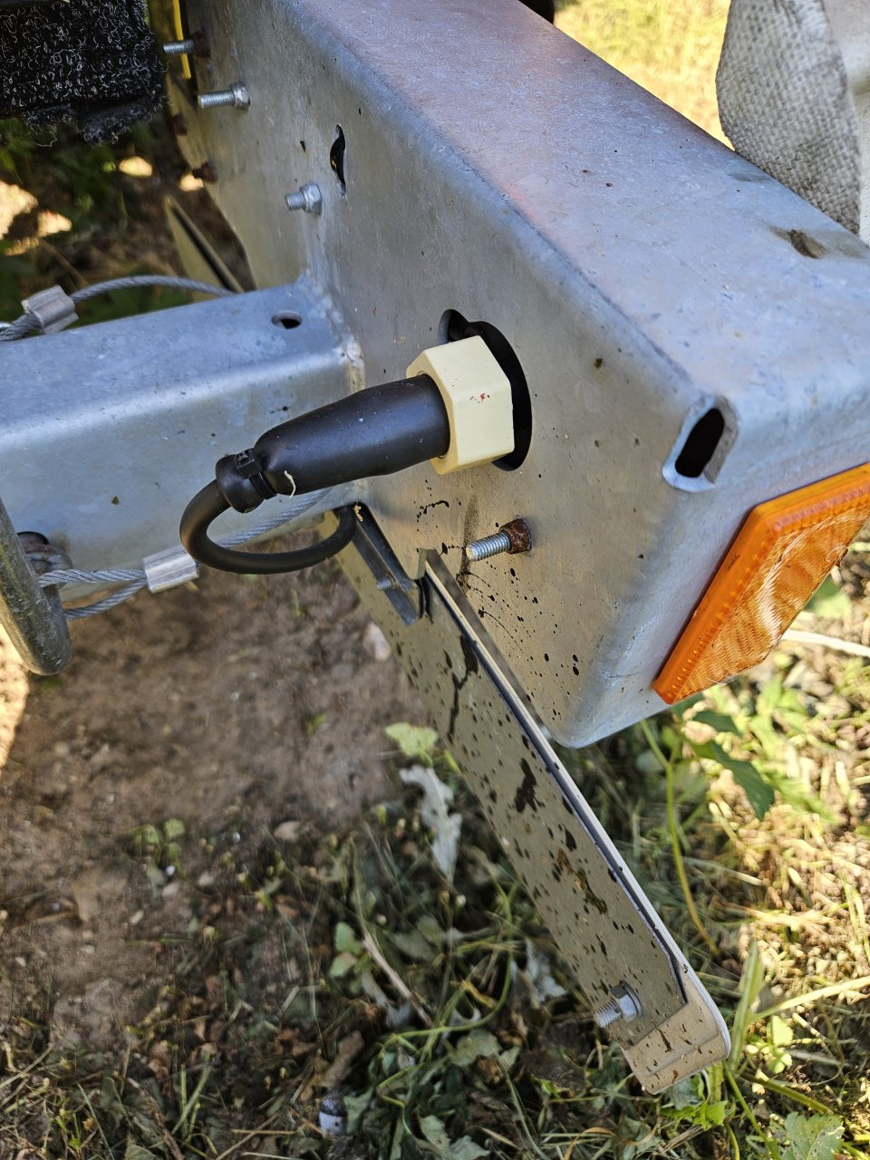

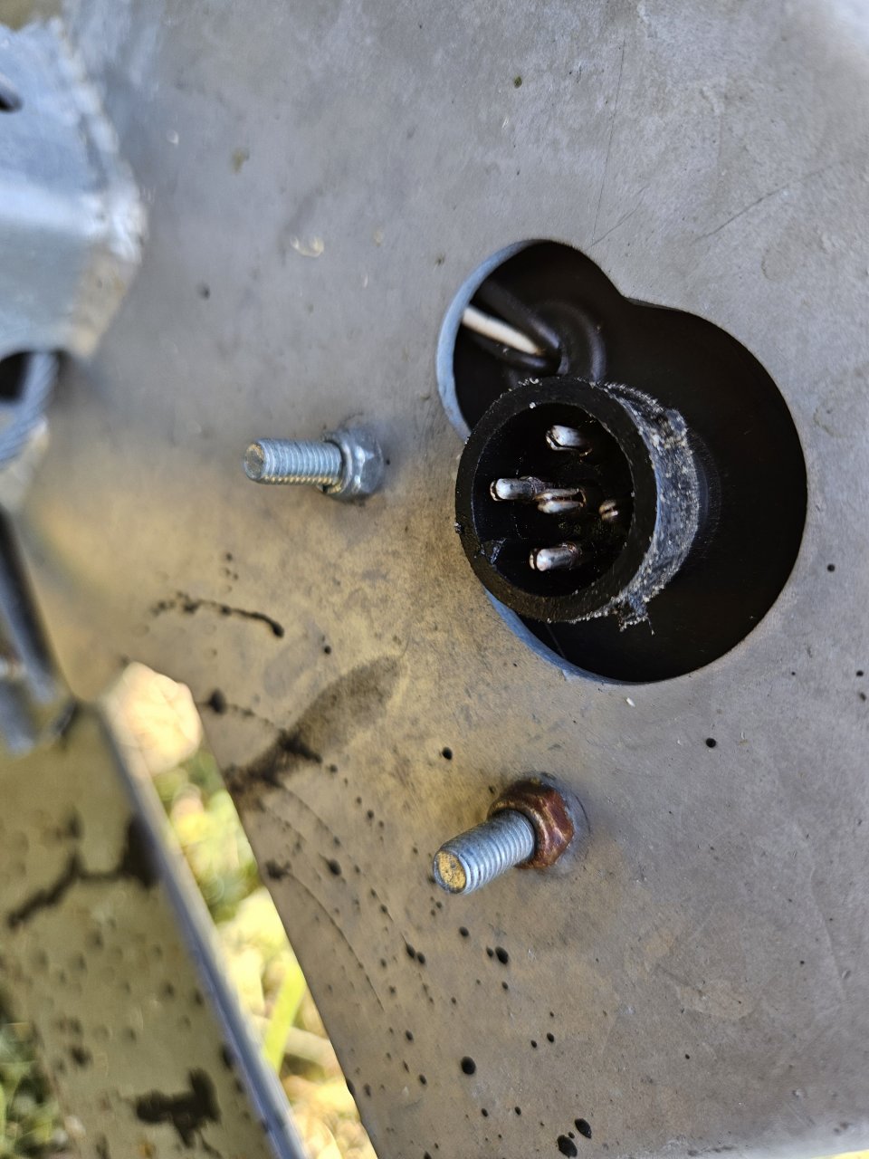

Я на одной машине в 2015 году фаркопную ничем не мазал, та,что в комплекте с МЗСА шла. Установил, зиму поездил, Московские реагенты ее за зиму разложили на молекулы. Купил новую,набил литолом обычным, так до сих пор в строю,благо там материал не резина в качестве уплотнения, а что то наподобии карболита Советского, но не карболит точно. Короче литол ее не разьедает. Минус руки частенько в литоле бывают. На вторую авто тоже литолом набил. А разьело сами контакты спереди по ходу авто , как раз в том месте где провод входит. Как сейчас помню,собрались на реку , а розетка развалилась. Еще как назло в продаже одни дешманские без уплотнений были. Еле нашел как на МЗСА стояла. крепкую и добротную.

Вот она и есть. Я перестраховался по старой памяти и набил ее литолом. Вот эта круглая резинка и развалилась у меня . Со стороны контактов под резинкой стоит пластиковое стопорное колечко, оно у меня и стало выскакивать.А то что грамотно все на МЗСА сделано и говорит пластиковое,е не металлическое колечко. Не смазывай ее ничем ,что может резинку разьесть. Резинка простая, не маслобензостойкая и хрен ее где подберешь по диаметру и толщине. И отдельно она не продается. Я не нашел. Потому и пишу, что никто на грабли не наступил как я.
