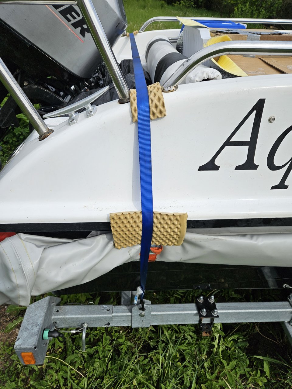

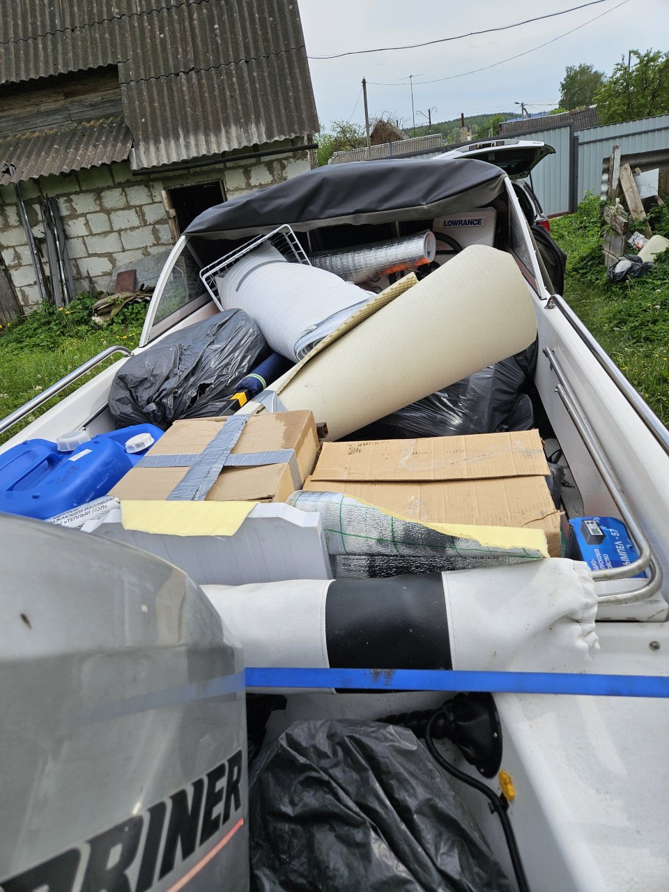

Были тут споры, по поводу крепление лодки на прицепе, показываю и пишу, резинкой от трусов притянут, одной при том , содержимое видно? Сколько кг там лучше не знать, в передним бомбалюк генератор, и куча всякой мелочи
За 2000км пробега, а он как стоял ,так и стоит :yes:
Правильноя постановка лодки, и использование носового упора, меня Танкист когда то научил,
Все на фото

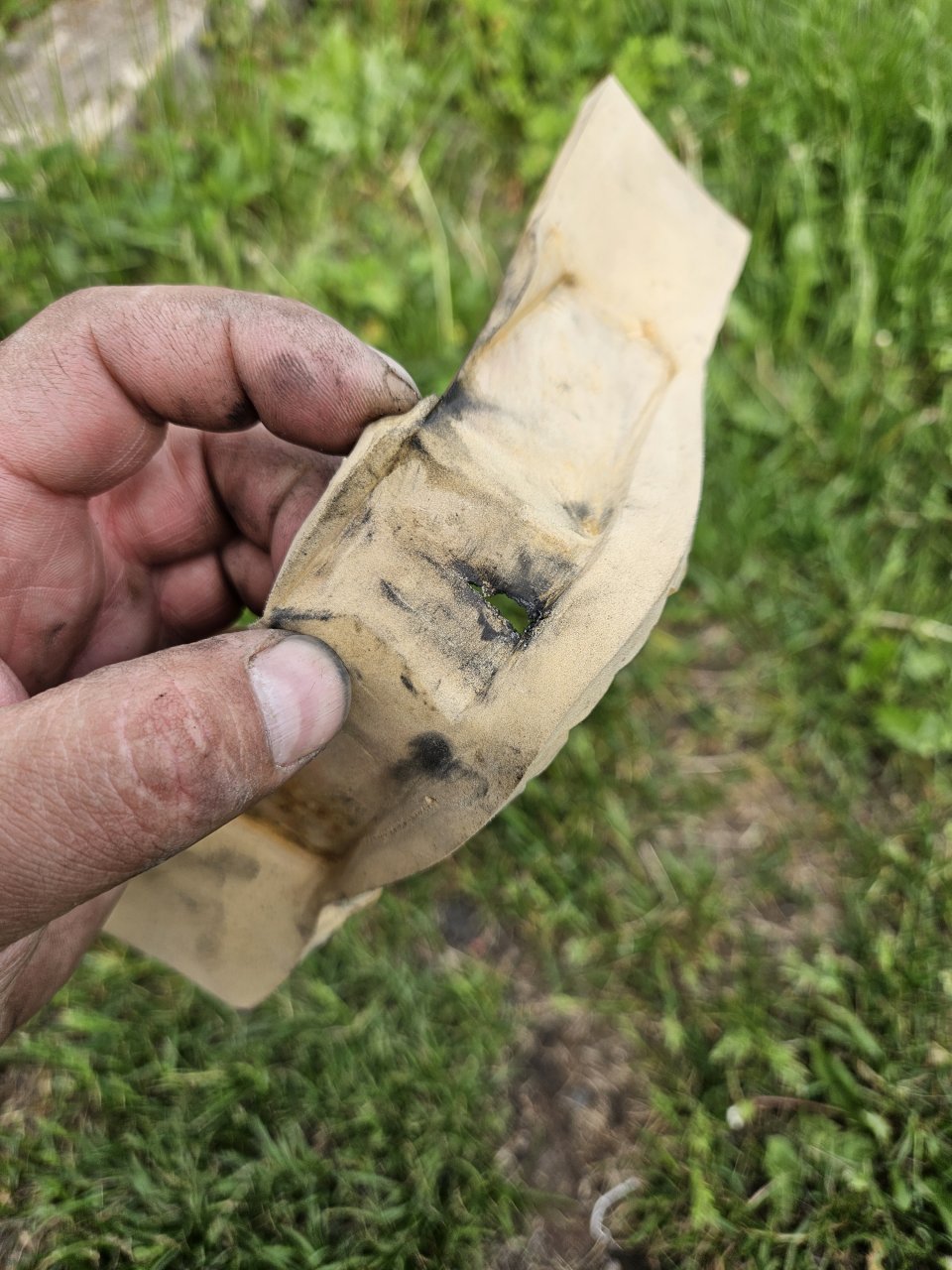

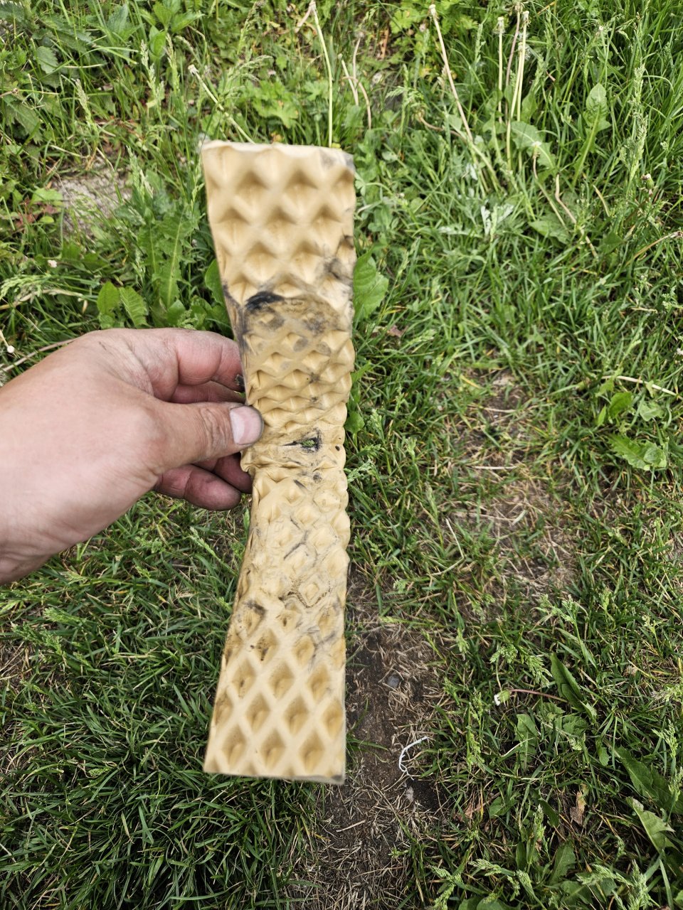

Подкладка под упор ноги, и упора, мотор-упор, 10мм эва, протерта, но это лучшп чем люминий протерать, требуется изменение :dedok,оталью с PU

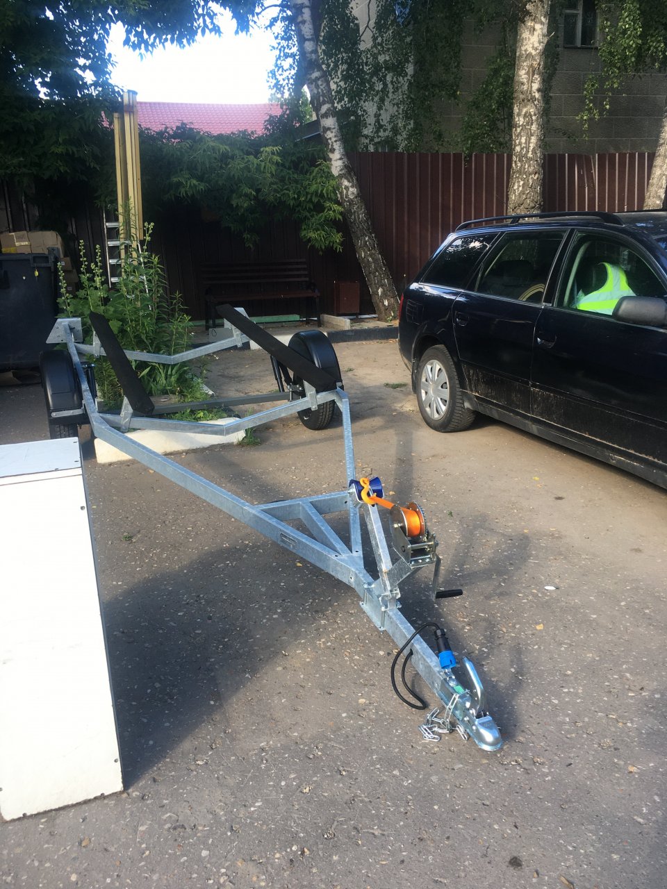

Наконец-то добрался до переделки прицепа. Проблема была в том, что лодка уж очень высоко стояла на нём. Убрали проставки, высота от земли до кормы уменьшилась с 76 до 65см

Но такое решение имеет минус. Доски прогнулись по форме днища и зазор между краем борта и прицепом около 2 сантиметров. Сейчас он не достаёт до него. Есть у меня мысль закрепить рессоры под балку и вернуть укорочённые проставки. Как думаете, будет ли так работать подвеска?

Ну так и что что 2см, лодка же стоит на раме, ,мост на ресорах, доска прогнулась по форме днище это гуд, площадь опоры больше, стоять будет лучше

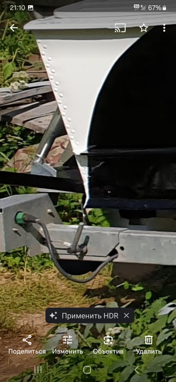

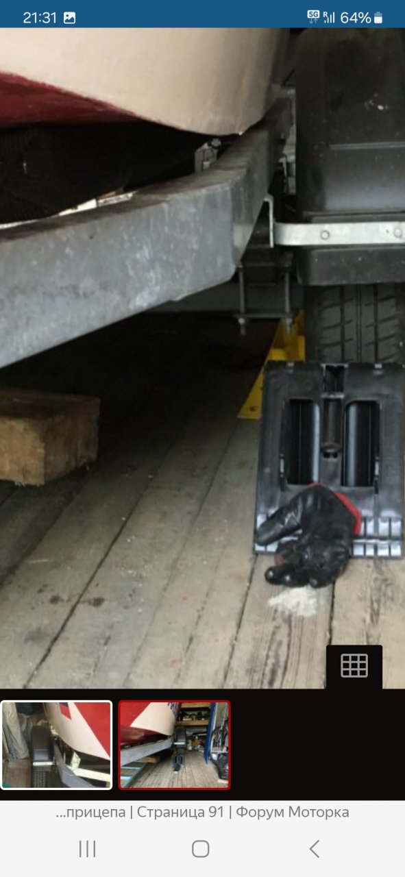

у Никиты же не прог лодка

На киле сантиметров 5 запаса. Меня беспокоит что ложементы ещё могут прогнуться, поэтому и появилась идея закрепить рессоры под осью, а не сверху

Луха, у меня прог лежа почти на раме,
Ты забываешь, что он плоский, и очень быстро корма отрывается от ложментов,
Форштевень вобще плотнечком , и слипавался ,ну нах, где только мог,стапаки снимать нужно было,иначе цеплялПосмотреть вложение 255510Посмотреть вложение 255511
У тебя на корме хороший запас

Так ниже уже не опускается, нужно было вобще крепление ложментов выкидывать, а ниже еще можно было, ,чем ниже тем лучше, корма всплывает быстро, на плоскадонках, хотя проблем не вижу и на своей

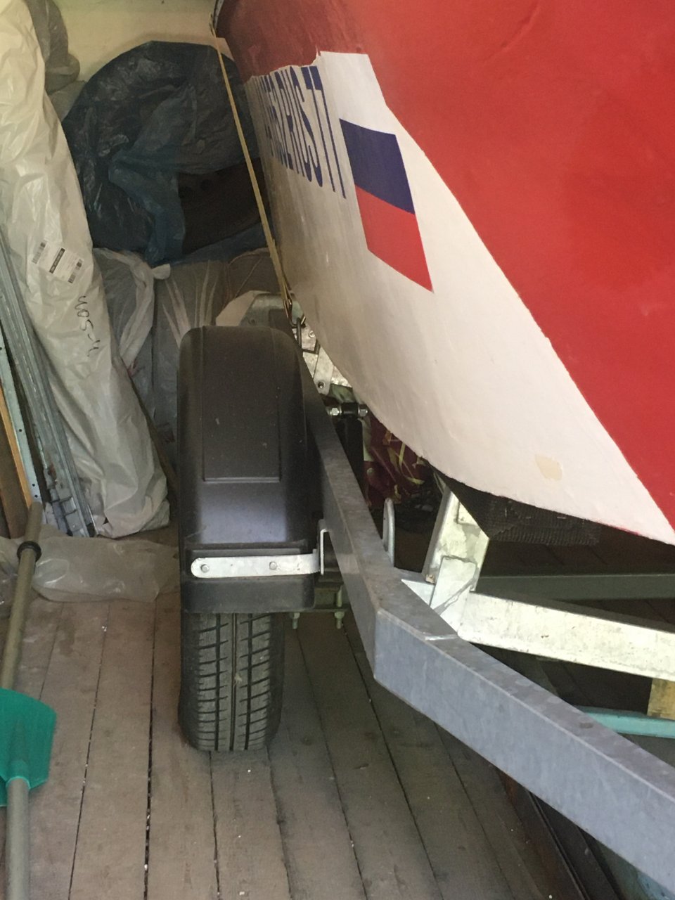

На высоту корпуса никак, я могу вернуть проставки назад и просто опустить ось перестановкой рессор. Дорожный просвет будет тот же, а вот высота рамы уменьшится. Вот фото пустого прицепа
