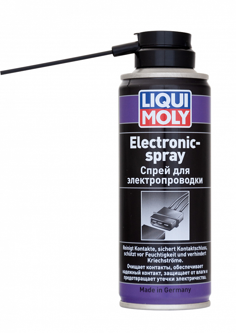

Это диэлектрик. Насколько я понимаю, такой смазкой нужно смазывать неразъемный контакт. Она помогает от окислов, но ток не проводит. Копеечный технический вазелин не хуже. Им я промазываю клеммы аккумуляторы и контакты, которые соединил - и больше не трогаешь. А если контакт постоянно разъединяется - поможет ли диэлектрическая смазка?

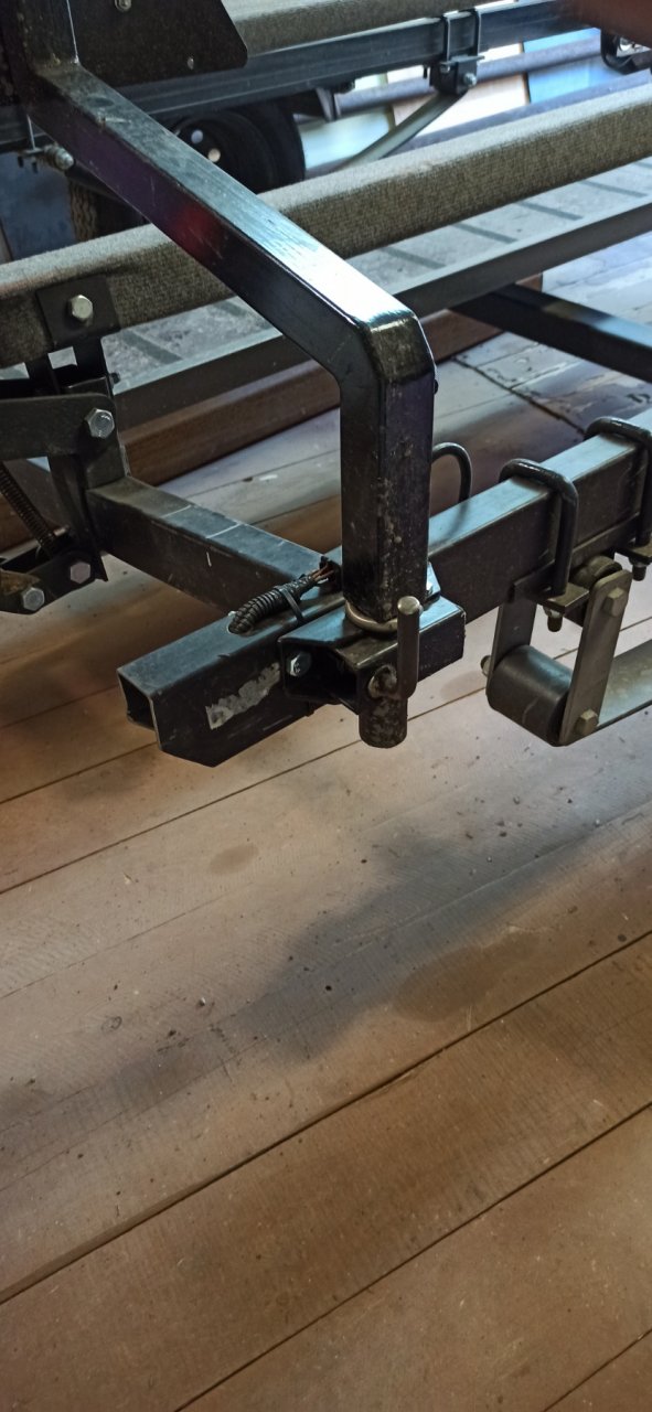

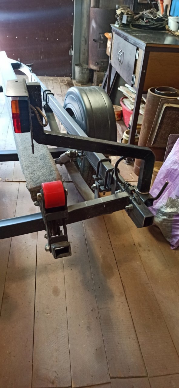

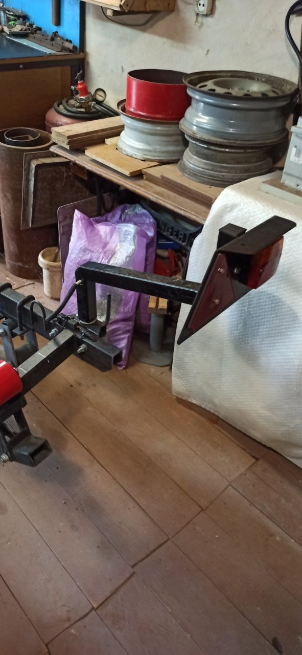

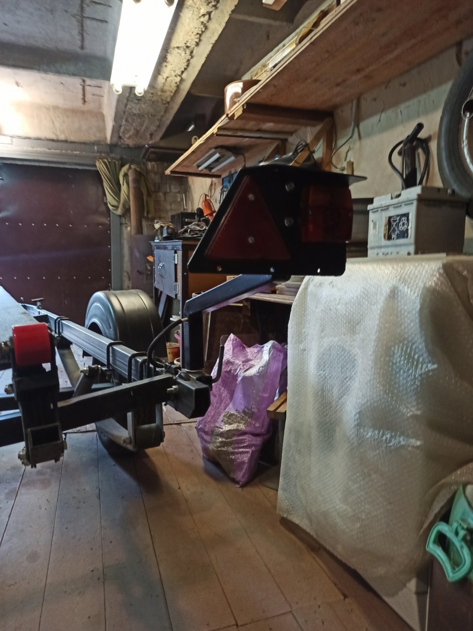

Сделай поворотные, подними их на полметра от рамы, и будет счастье. Не надо мочить и контакты смазывать постоянно. Заодно поменяй лампочки на платы со светодиодами. Я год как поменял, вообще другая "тема". Платы эти найдёшь в интернете, не помню где брал, вроде сайт ОГНИ ЕНИСЕЯ.
