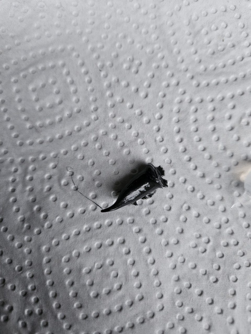

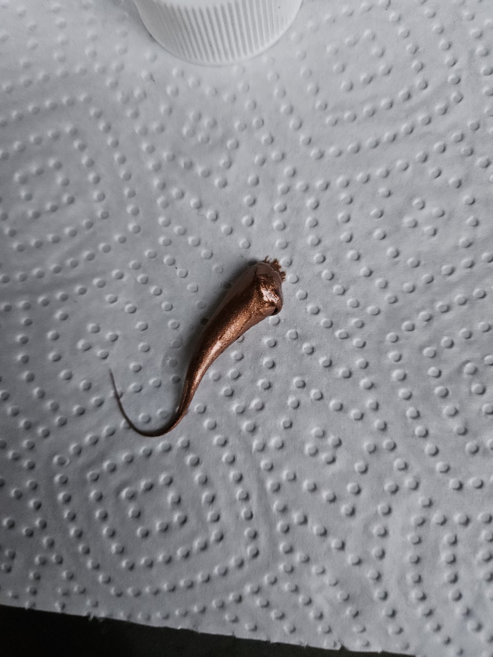

Медная смазка в аэрозоле очень часто замешана на силиконе. Силикон просто испарился, а меди было только для цвета. И для колодок лучше применять другие смазки, например МС1600.
Подобной этой смазки, смазывал пальцы ,те что в скобах тормазных, разочеровался, ели достал нижний,

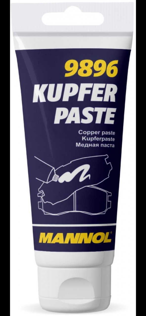

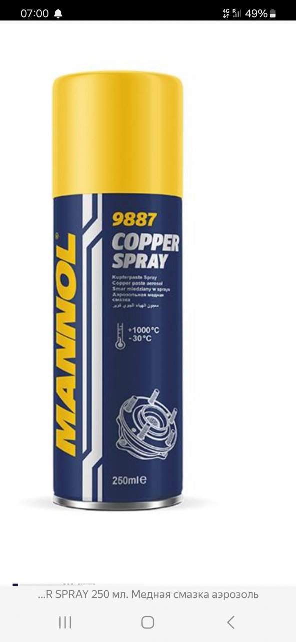

Я манолом пользуюсь, тоже часто на резьбы, на калодки, где скоба и пружина,и плоскасть куда супорт давит,ступица колеса, куда прижимает, все это на спрэе
Но купил еще и в пасте ,манол

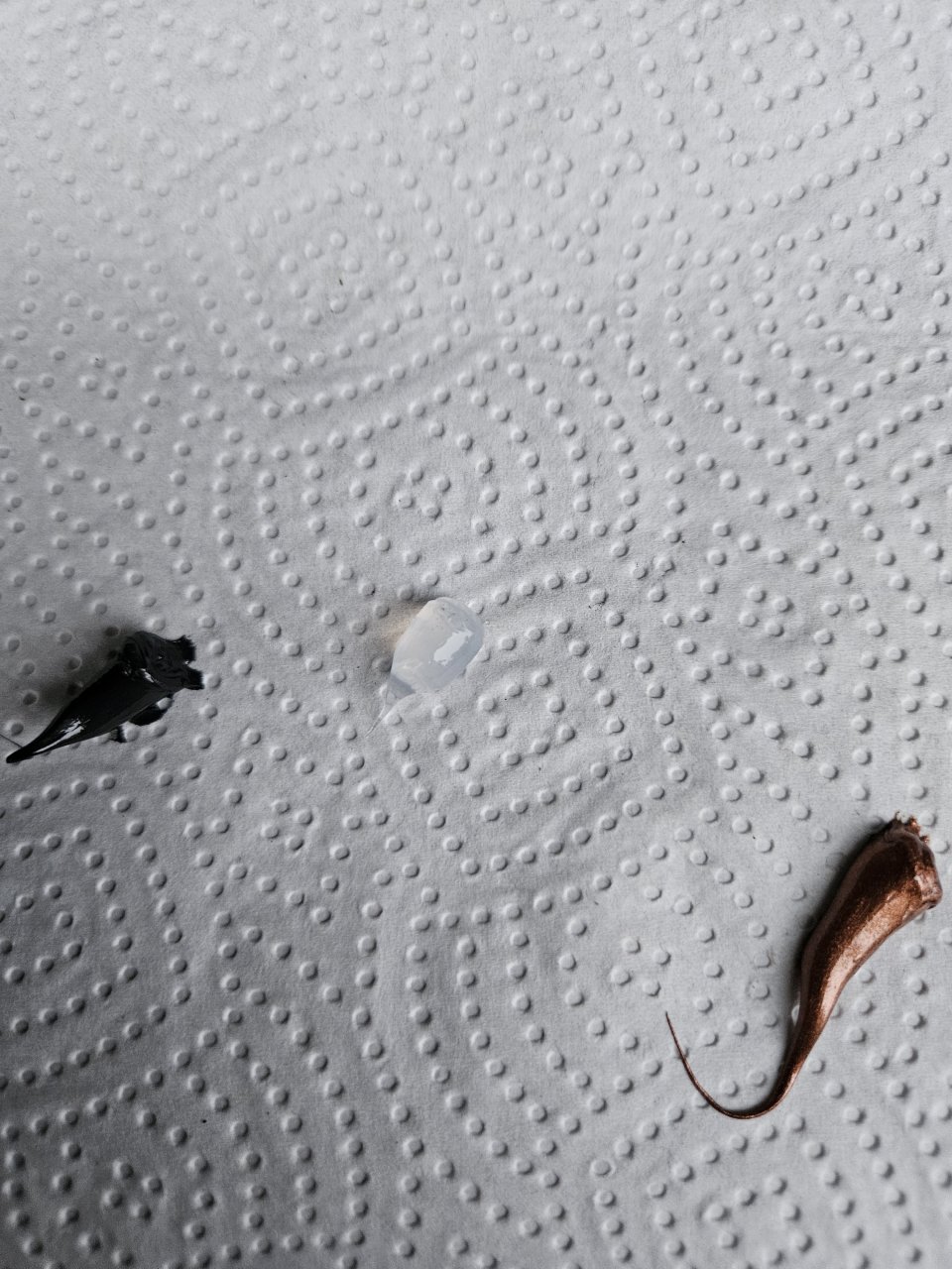

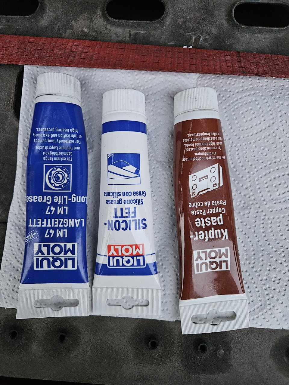

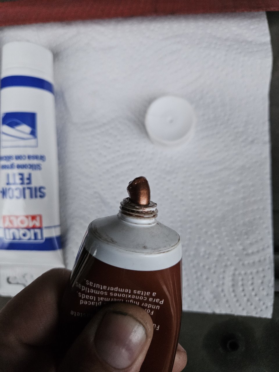

купил ликви молли, медь ,силикон

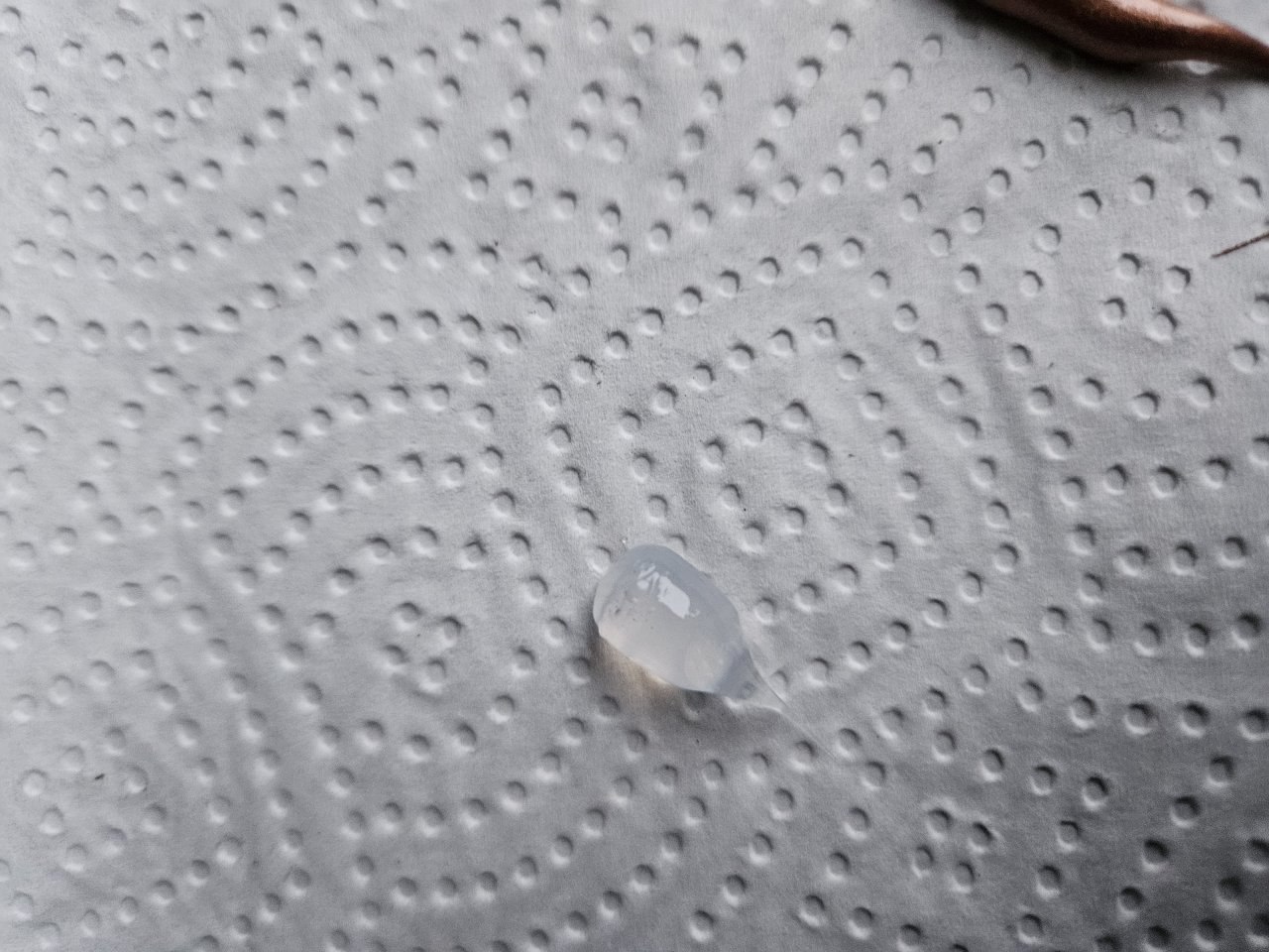

Контакты теперь мазать буду только силиконам,

Манол спрей медь(что нарисовано на баллончике,на том кстате и держится :D)

Забыл, еще на медный спрей шлицы промазывал, в ступицы ,и винт гребной садил на вал,а да, еще рессоры промазывал, в прицепе,удобно ,не развалились, , позже перешол уже на пасту,
Спрей дешевле пасты кстате

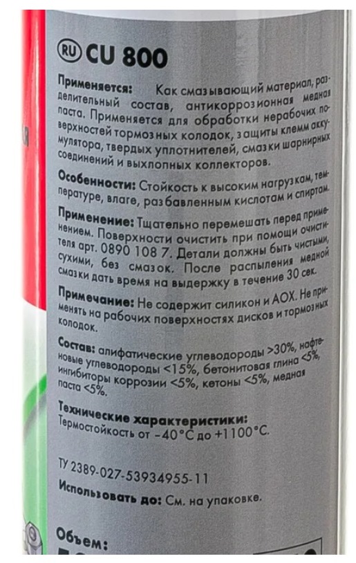

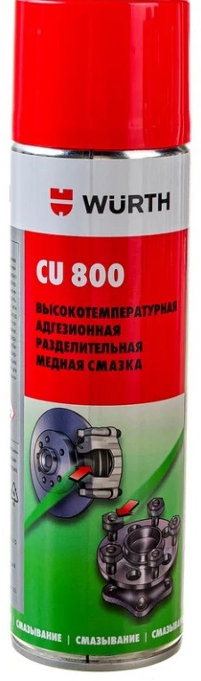

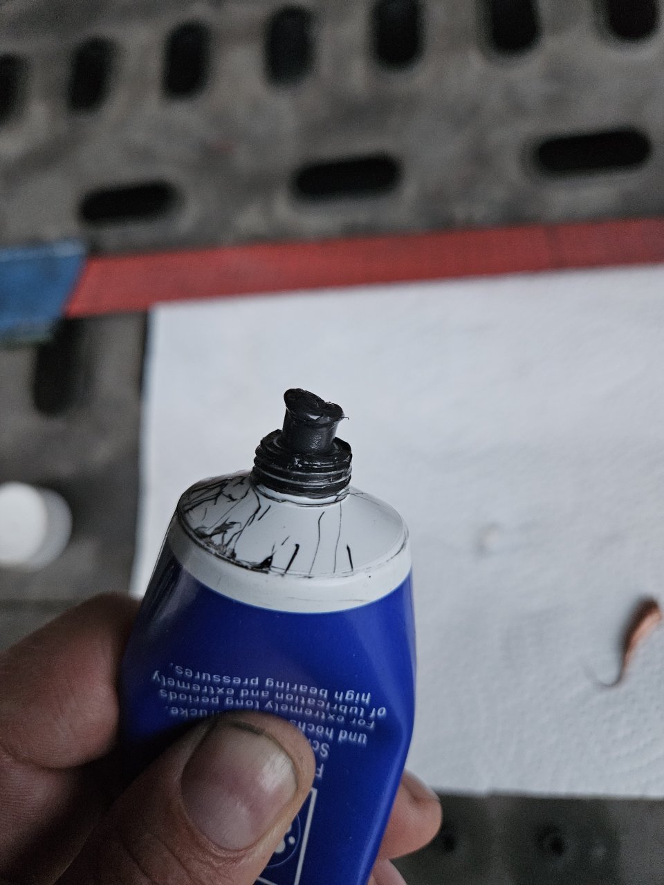

Х.з. Отзывы о смазке хорошие. Никто не жалуется, что образовалась коррозия. В составе тоже вроде ничего такого нет.
Тарасов Владимир
18.06.2020
364
190
Астрахань
Тарасов Владимир
К5М4
Yamaha 40 VEOS

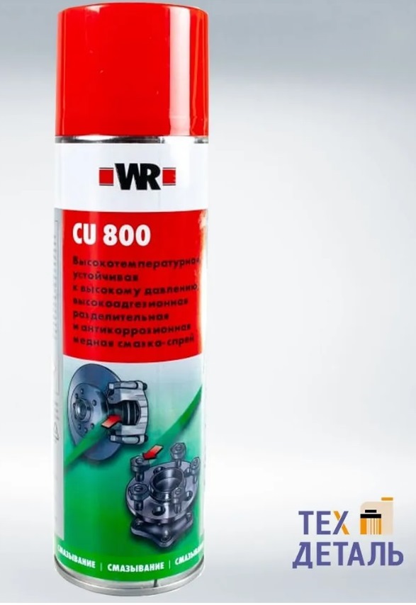

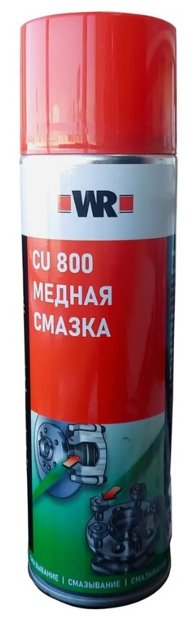

Правда, есть еще варианты. Пишут, что WURTH. Но больше смахивает на вездесущий Китай.
Для суппортов совсем другая смазка нужна.
Белая, специально для суппортов.

Поршень в суппорте тормозном?
Да, поршень мазать как раз и гуд,главное чтоб манжету и пыльник не разьела, и под манжетая в вычисчал, кислотником обработал, потом туда смазки, потом манжет в смазке на место, потом за манжетой в сторону тормазухи все промазал, сам поршень, тоже пасадку под пыльник кислотником , и смазкой, и все пальуами это работает ,а заклинили пальцы, точнее чуть выдрал,
