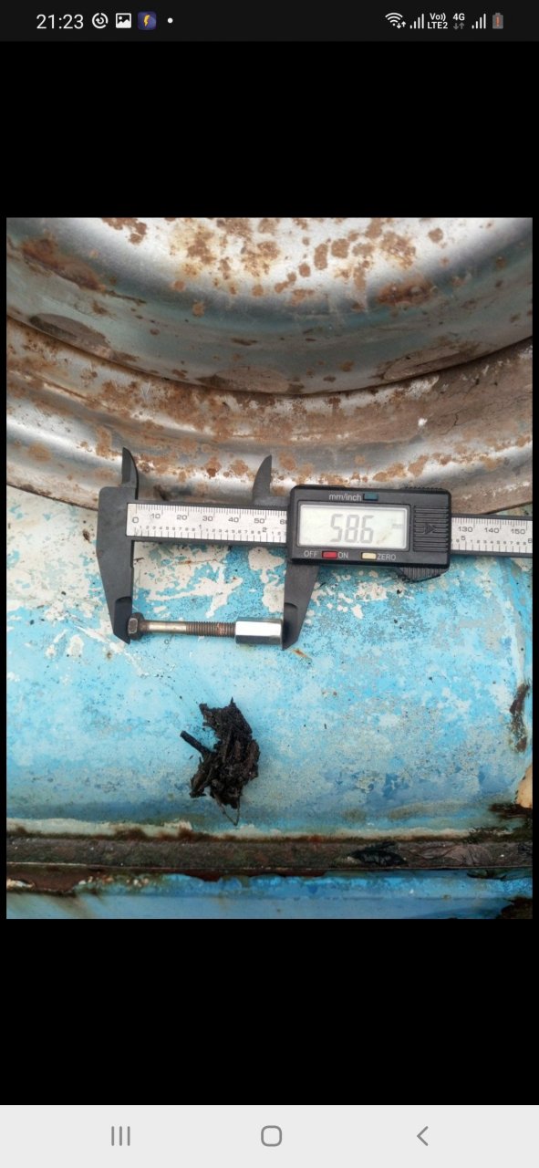

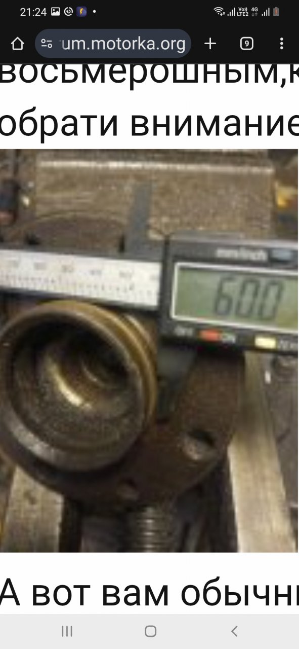

Твои замеры?267145267146
Так вот сам сходи в душ, охладись и включи голову....
Не посадишь ты диск с натягом 1,4мм и ни какие Мурой подаренные тебе 0 25мм не помогут.....

Твои замеры?Посмотреть вложение 267145Посмотреть вложение 267146
Да,это мои замеры.
Признаюсь-в запаре мерил посадочное под барабан.Тупо забыл про него.
Вопрос ессесно отпал.Ты на него ответил...:yes:

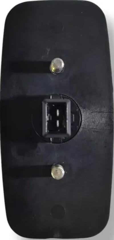

Имеет ли значение полярность для светодиодного габаритного огня? Я, похоже, перепутал :oops:. Коннектор одевается и так, и наоборот, несмотря на направляющие. И прижимная скоба одевается при любом положении. Но габарит уже больше не горит :?:).
Для дешёвых имеет. Но сейчас почти все фонари пофигу как ставить.

Вообще то для светодиода существует + и -, так что может быть и не всё равно.

Уже давно чёт придумали и полупроволниковые диоды можно подключать как угодно.
Диоды какими были такими и остались, а вот дополнительно диодный мост в фары светодиодные умные производители ставят давно.
Есть разница как подключать, но от переполюсовки они не перегорают. Так что это или стечение обстоятельств или нет напруги в вилке....
Как только начали появляться светодиодные фонарики разница была. Последнее время не встречаю фонарей с +-, подключай как хочешь. Сын даже удивился когда я стал задумываться как подключать габарит.

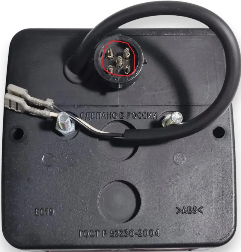

Еще одна проблемка у меня. Плохой контакт в байонет соединениях на обоих задних фонарях. Ну, образно говоря – включил поворотник, пока соединение байонета и фары не пошевелишь – не загорается. Зачистка контактов абразивом (наждачной бумагой, надфилем) или очистителем контактов - не помогают. Купил специальную смазку для контактов (типа токопроводящую)– тоже не помогает. Сам байонет не разборный (центральный штекер - масса (минус)). Есть мысль паяльником попробовать тонким слоем облудить штекера на фарах (обвел красным), чтобы не было люфта в контакте. Как думаете, жизнеспособная идейка?
Только сегодня занимался на бортовом. Отрезал и от контактов провел провода с пайкой. Пайку покрыл лаком PLASTIK 72

Разогни контакты и будет все гуд....
