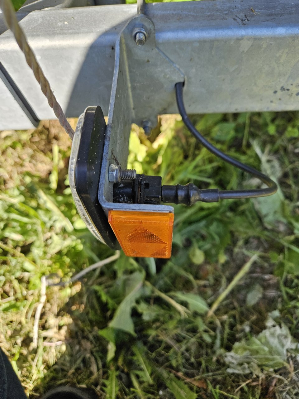

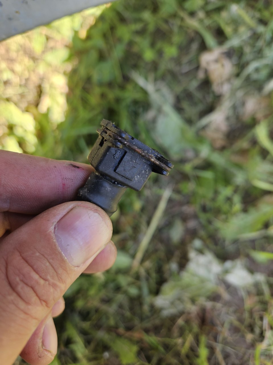

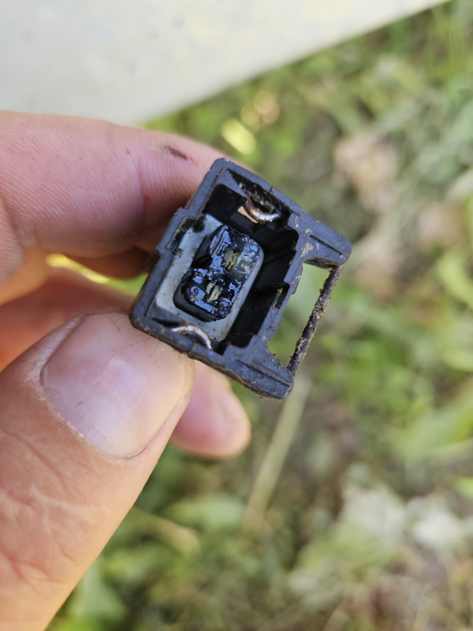

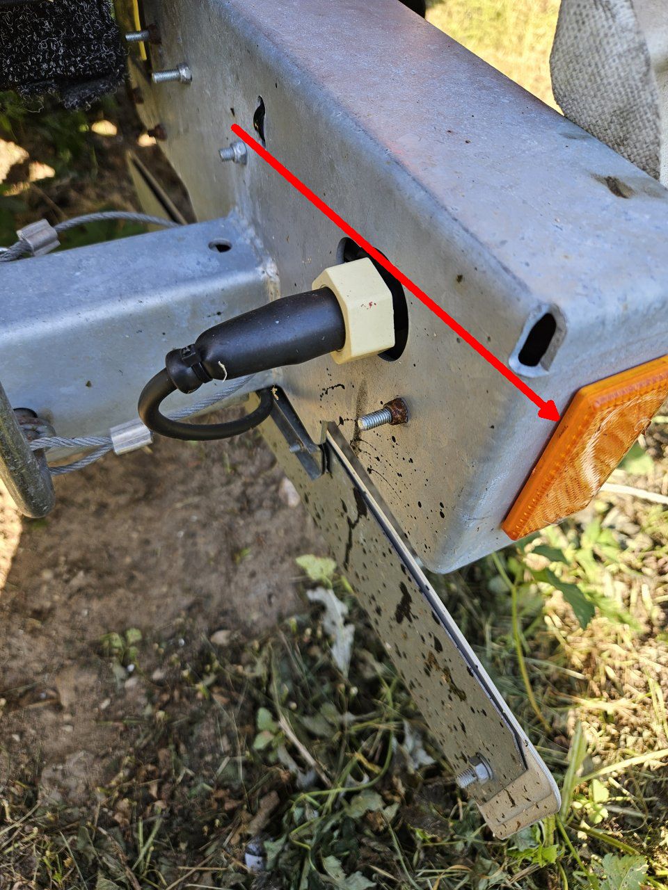

Вот она и есть. Я перестраховался по старой памяти и набил ее литолом. Вот эта круглая резинка и развалилась у меня . Со стороны контактов под резинкой стоит пластиковое стопорное колечко, оно у меня и стало выскакивать.А то что грамотно все на МЗСА сделано и говорит пластиковое,е не металлическое колечко. Не смазывай ее ничем ,что может резинку разьесть. Резинка простая, не маслобензостойкая и хрен ее где подберешь по диаметру и толщине. И отдельно она не продается. Я не нашел. Потому и пишу, что никто на грабли не наступил как я.
Я уже выше писал ,про эту резинку, и писал что силиконам на контакты пырскаю,результат на фото ,даже после соленой воды

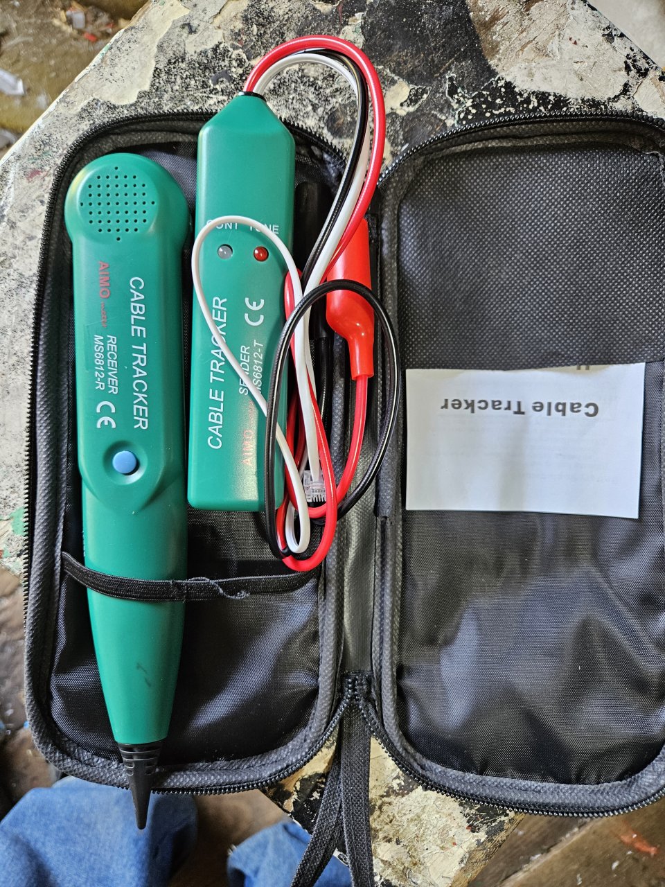

Не на всех блоках это прокатывает. Я например так и не разобрался как проверить целостность провода габарита на обрыв ,не отсоединяя его от блока управления. Не знаешь случаем?

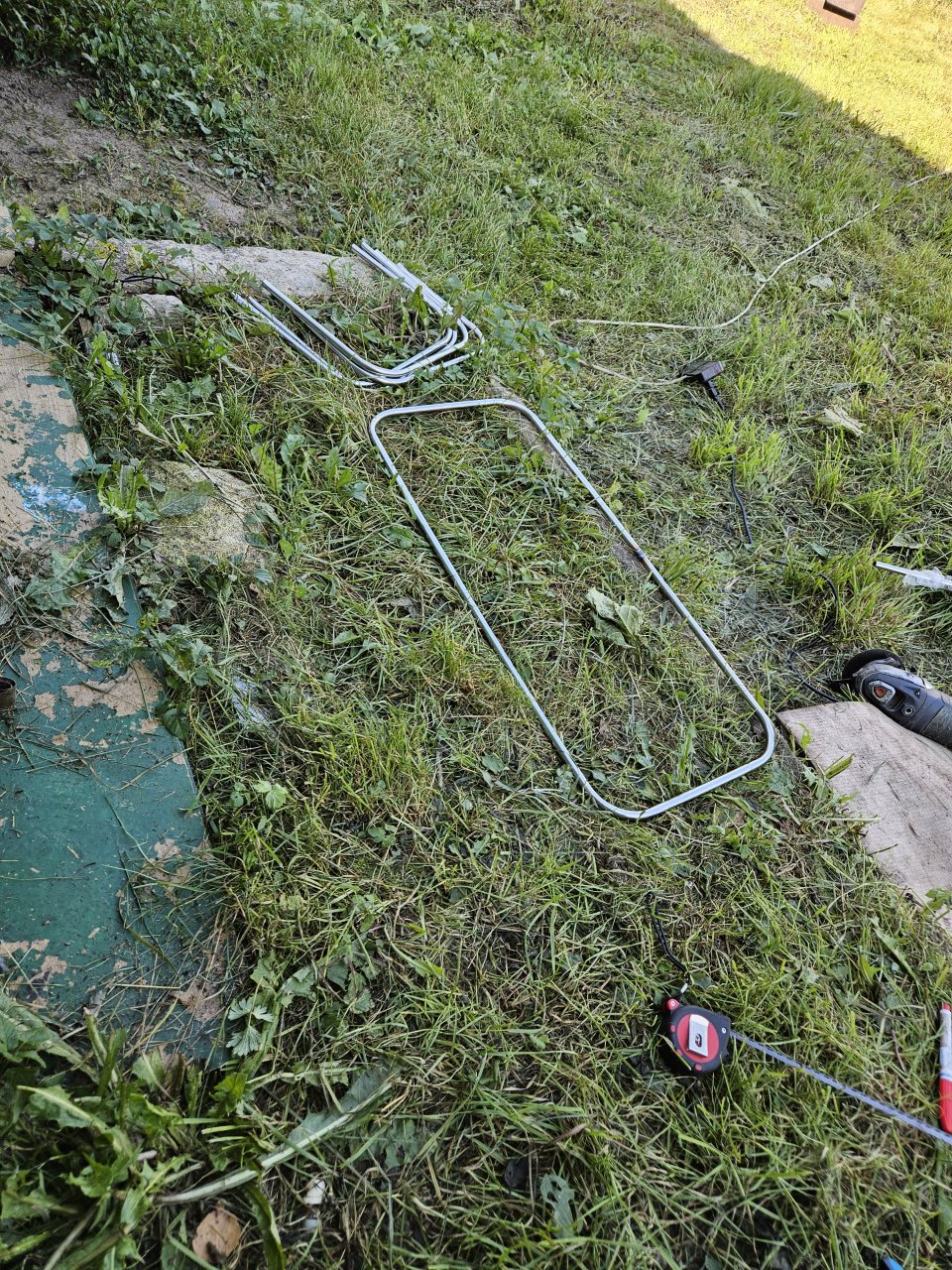

Они мне нужны только раз в год, и то с пустыми канистрами до Мурманска, а там км60 нужно до места с полными доехать, дома снял их,и гуд, пока не придумал как к раме закрепить,нт думаю уголок 30×30×3, использовать, три штуки на карзину, к раме скабу из 10диаметром прут, согну П ,резьбы ,гайки ,и к уголку прикручу, короче как рессоры крепятся, вот к карзинам как, пока не понял

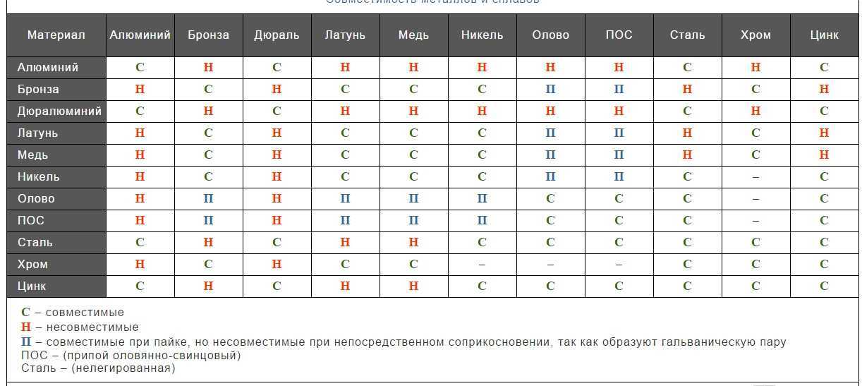

Вот. Здесь можно попробовать найти ответ. Я когда занимался "тюнингом" и электропроводкой своей К5М4 пытался разобраться в совместимости Ме.
