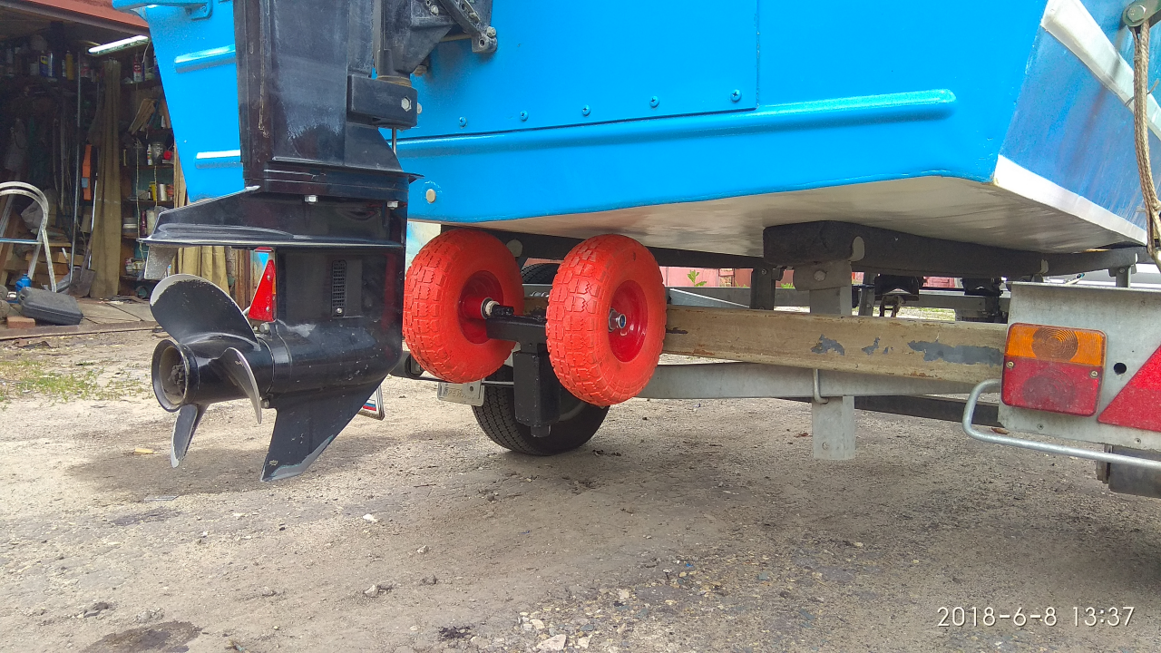

Хороший размер,только это уже не ролики а колески :good:подобную хрень хочу сделать,только чтоб сразу за лодкой были
У меня лодка на берегу,на своеобразных ложементах хранится.так в одинокого тяжко вытаскивать и спускать,вот о хочу так же колески навесить

Это не полиуретан, это китайское пластмассовое говно вспененное.
Из полиуретана шестерёнки точат, как здрасьте.
На работе использовался такой же мягкий полиуретан для штамповки мембран из нержавейки.
16 573
1 312
И титан есть, который мягче свинца, но не для колёс же.....
Эти колеса у тебя, так и остались смятыми после Крыма?
У меня такие же, они очень долго потом будут выправлятся и все равно останутся квадратными.
Имею огромное желание заменить их на колеса от скутера, ещё от с/х техники есть такие маленькие.
Надувные такие китайские колеса, буквально разваливаются за сезон, они тоже не резиновые.

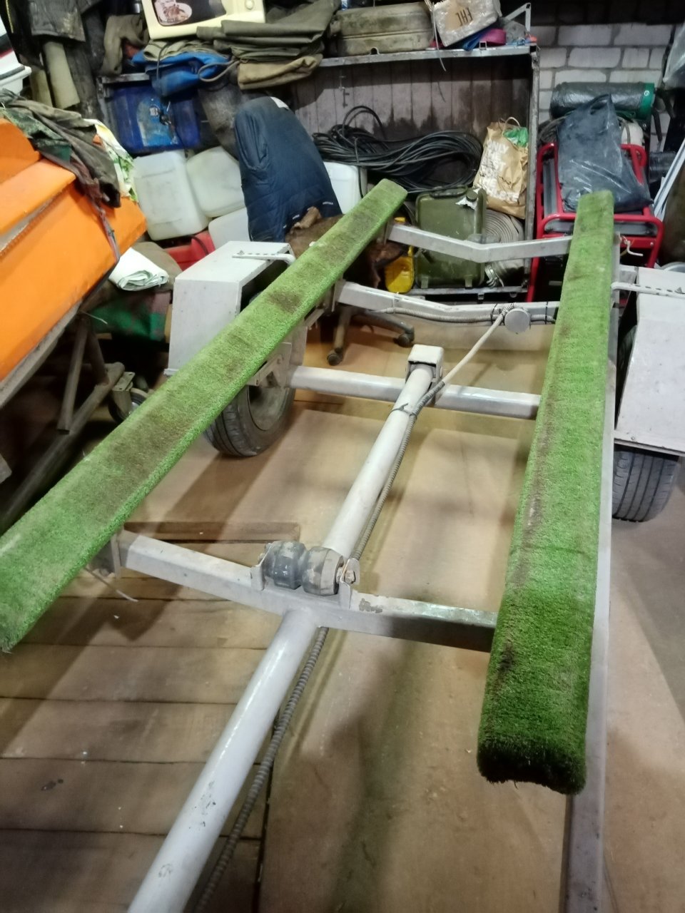

16 573
1 312
Танк, на вот тебе ложементы с оттиском от лодки по всей длине....., а был бы ковролин в 2-3слоя и неровности самой доски невелировались бы.
Мимо просто шёл, фотнул.
А это Обь газисо, слева её видно, у неё днище не просто сильно крученое, но ещё и вогнута эта крученость....., а ты про какие то там градусы зачёсывал...., помнишь не?
У меня самого такая же обь, ты хоть бы думал, кому про градусы втираешь.
