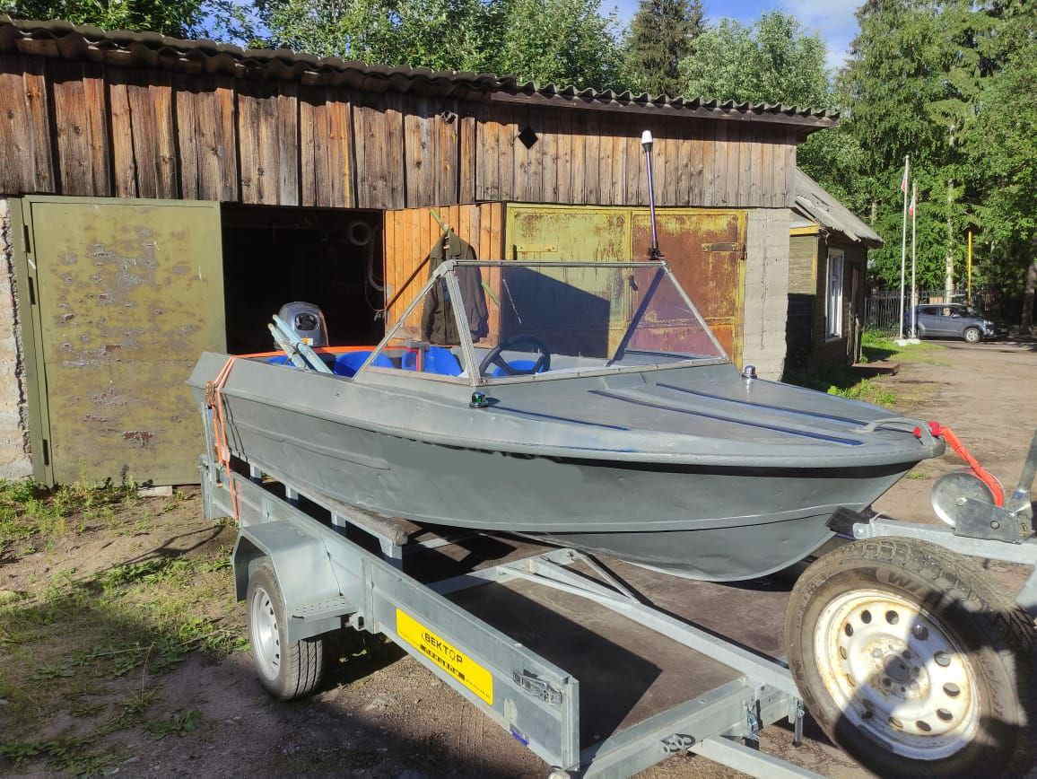

Коллеги, добрый день !
Имеем:
Прицеп грузовой Модель ЛАВ-81012А, кузов САМОСВАЛЬНЫЙ, размер кузова 3500*1500 мм
К нему докуплены ложементы с лебедкой для лодки.
Лодка КРЫМ + двигатель 2Т 40 л.с.
Есть проблема с развесовкой веса на оси, весь вес на корме (двигатель, аккум, бак). Ось прицепа не сдвигается.
Далее проблема со слиповкой лодки, из-за того что прицеп грузовой, лодка на ложементах лежит высоко, соответственно чтобы её спустить на воду надо заехать по самое "не балуй". Спустить одно дело, обратно всё это дело загрузить уже совсем другое.
Прошу дать совет, что с этим набором делать ? Добавлять утяжеляющие плиты на нос, чтобы была давка на дышло (30-50 кг) ?

Для спуска-подъёма ролики делать, для развесовки мешок с песком.
Это наверное самое простое и не очень затратное, всё же лучше чем новый прицеп брать который всё равно дорабатывать.

Ну почему же.
Удлинить дышло на метр а то и 1.2.
Сдвинуть лодку вперед, до 50-70 кг на шар. На данной развеске как у тебя не вздумай больше 60км\ч ехать. Занесёт и кувет твой.
Ложементы с колёсиками поднимающимися или блок ролики- домкраты с кормы.
Ролик с кормы прицепа для форштевня + лебёдка и вуа ля хоть с земли поднимай.
И не забудь забить деньгов на светодиодные фонари. С штатными замудохаешся. Маму папу кабеля прицепа\машины литолом, а то тоже окислятся при первом же погружении. Желательно во внутреннюю часть розетки и вилки там где провода соединяются залить герметиком или силиконом. То же окислятся не будут.

1.Выкинуть кузов,опустить ложементы вплотную к уровню колесных арок...
2.В добавок к вышеизложенному перекинуть балку моста вовнутрь рессор.(нужны усиленные стремянки)
3.Купить другой прицеп.
4.Выбирай.
