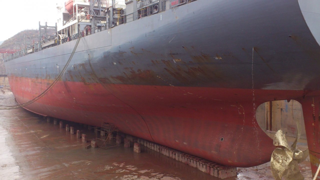

Это ж совсем разное. Притянуть предел текучести под опору напрямую можно если у тебя лист между молотом и наковальней, как в кино про пресс. Тогда да, можно говорить что лист держит 700 кг/см. Но у листа обшивки на лодке молот есть, а наковальни с другой стороны нет. И считаться там напряжение будет совсем по-другому, т.к. прилагаемая нагрузка перпендикулярна листу - напряжения в листе при этом на порядки выше нежели если была бы опора (наковальня) или нагрузка направлена была бы вдоль листа.
Дима, я всё понимаю, но предел текучести лежит в основе расчетов в судостроении.
Дыру в листе ты не сделаешь, пока не преодолеешь предел текучести. И абсолютно без разницы как ты будешь делать эту дыру, на наковальне, или в рамке.
Ну и что бы не разводить лишнего, загляни в любую из этих книг.
  • 1. Справочник по строительной механике корабля, тт. I, II и III, под общ. ред. акад. Ю. А. Шиманского, «Судпромгиз», 1958—1960.
  • 2. В. В. Давыдов, Н. В. Маттес, И. Н. Сиверцев, Учебный справочник по прочности судов внутреннего плавания, «Речной транспорт», 1958.
  • 3. Г. Б. Терентьев, Морские деревянные суда, «Судпромгиз», 1961.
  • 4. П. П. Катков, А. И. Костров, Е. Д. Файнберг, Шлюпки и катера из пластмасс, «Судостроение», 1964.
  • 5. М. К. Смирнова, Б. П. Соколов, Я. С. Сидоров, А. П. Иванов, Прочность корпуса судна из стеклопластика, «Судостроение», 1965.

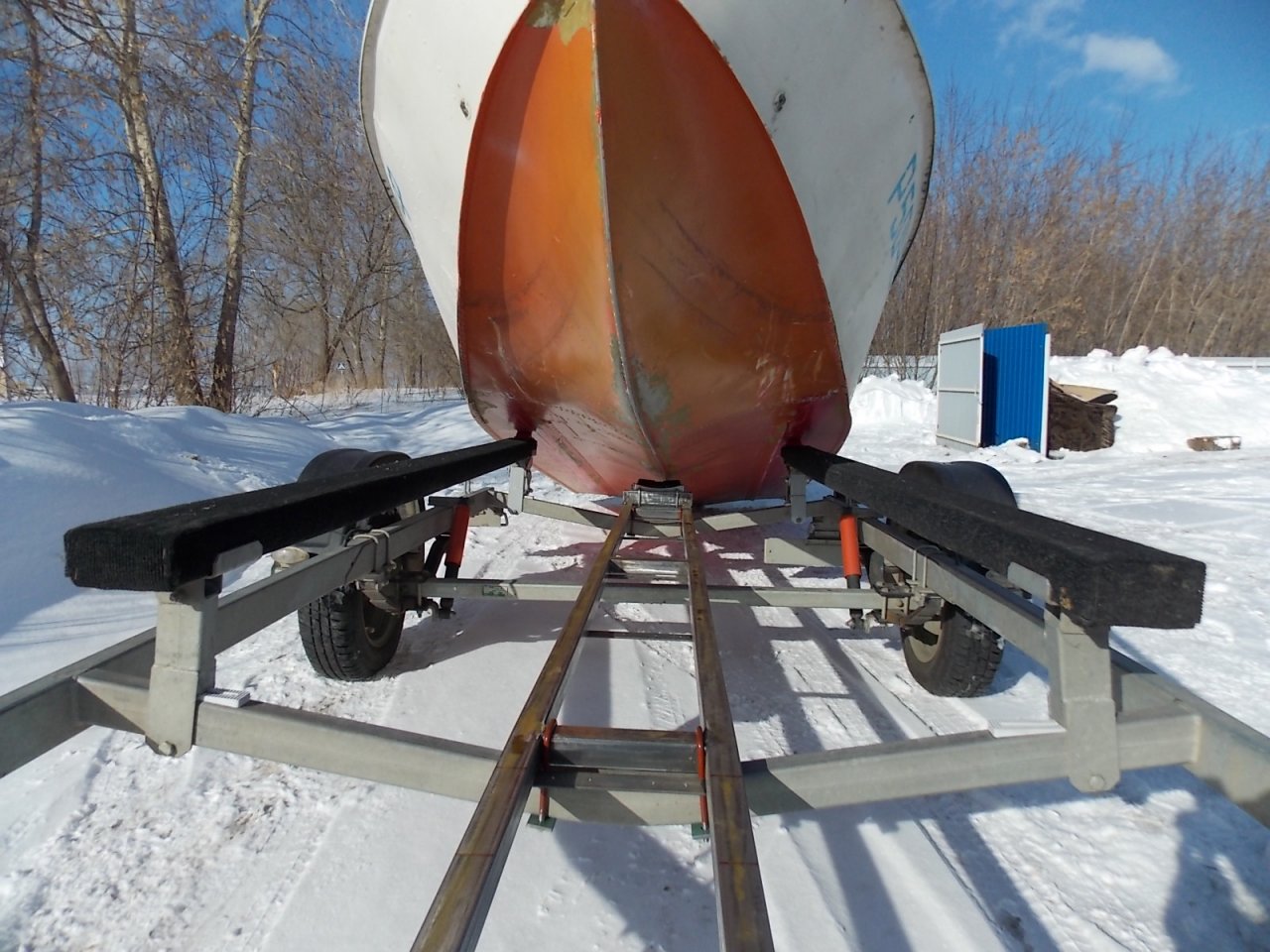

Олег,полиуретан ни когда от веса лодки не прожмется на 2 см,слишком она легкая,мы ведь не говорим тут о яхтах с весом-мама не горюй,а про наши лодочки
Только при ударной нагрузке
А согласно рассуждениям танкиста,надо считать опоры а не площадь роликов,тоесть ее же 4 кола,что и в ложементах
У тебя очень плохо с памятью и вниманием.
Опор на стандартном прицепе с ложементами- 4. На опорах есть площадь и она в конкретном случае не превышает 16 роликов. А роликов в примере 16.

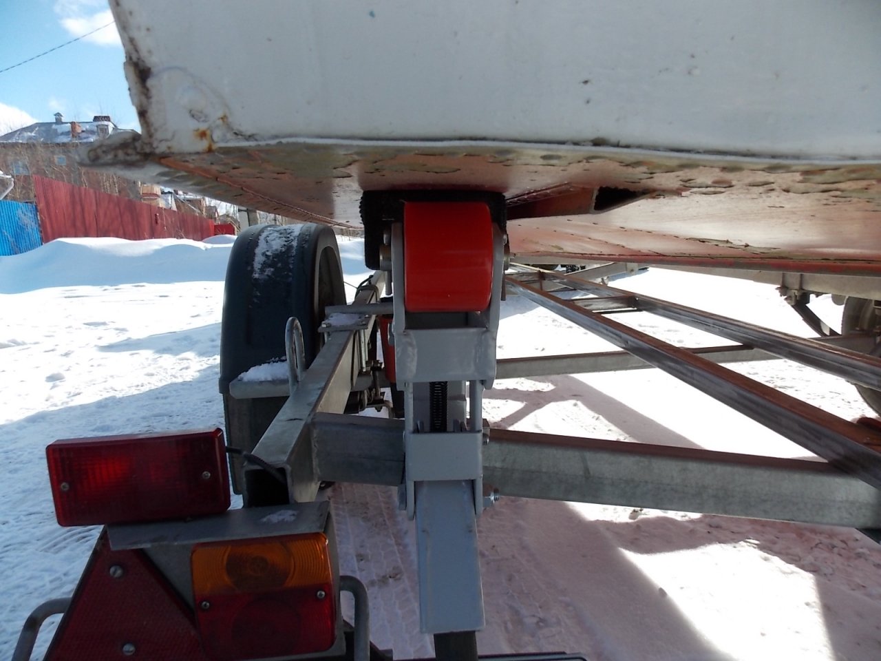

Вот это два ролика на прицепе, диаметр 80, длина 60. Покрытие полиуретан.
235228235229235230235231
На эти два ролика, (!) на два, опирается всем весом лодка. Вес лодки с грузом достигает 500 кг.
Задача очень простая. Накрасить ролик, нагрузить его весом 250 кг, снять оттиск, определить площадь и рассчитать давление.
Ну что, задача выполнима? Или будешь как некоторые, строчить 100 слов в минуту?!

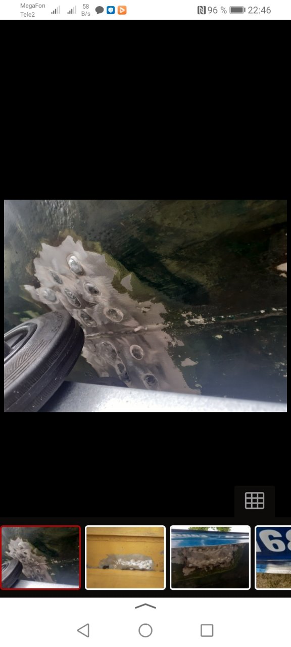

А я в свою очередь, сфоткаю днище во всех ракурсах где ездит ролик, и ты поищешь вмятины и дыры.
П.С. В начале темы, двум "научным работникам", уже были показаны фото днища.
Сделаю ещё несколько, спустя 4 года. Это даже не вопрос. :hahaha:
Посмотреть вложение 235228Посмотреть вложение 235229Посмотреть вложение 235230Посмотреть вложение 235231

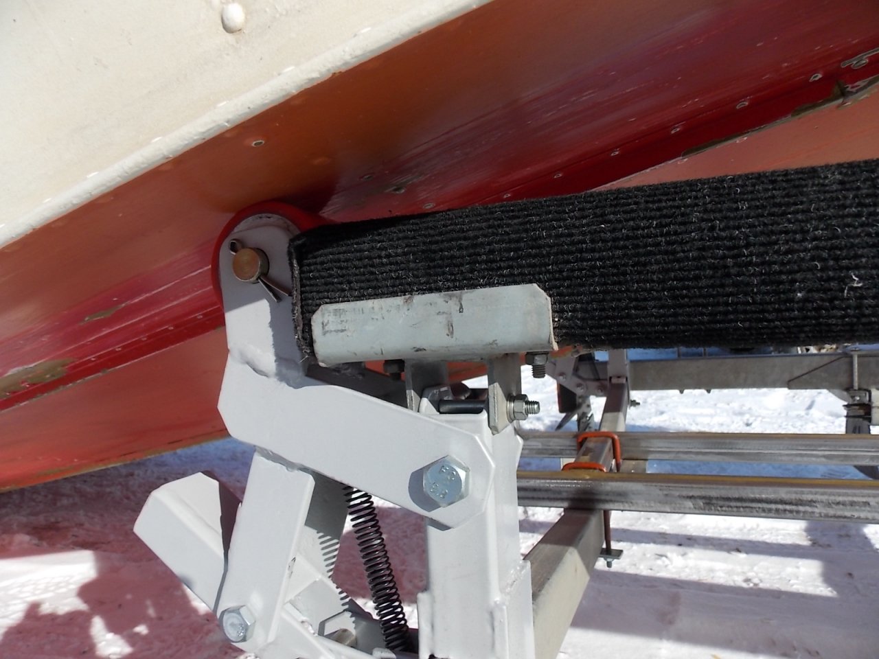

Я кстати про именно такую систему и слова плохова не говорил,а говорил что хочу нечто подобное себе соорудить
И говорил что если они будут жестко закреплены,а лодка лежит на них-продавит.лично такое видел
Разговор был о 16ти роликовой системе,а с тамошней нагрузкой данные ролики вообще не прогнутся в спокойном состояннии-нагрузка мала,и пятно контакта будет минимальо
Тут беспокоят ударные нагрузки на 16ть точек опоры,а их хрен поосщитаешь-слишком много переменных
3 907

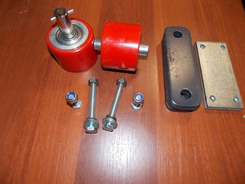

Полиуретан на роликах, сильно различается по твердости, ибо назначение роликов разное.
Что бы не ошибиться в этом вопросе, проще будет купить именно ролики для лодок.
Отдельно ролики. Механику сделать самостоятельно.
Грамотной механики для роликов, в видосах этой темы на стандартных прицепах показано довольно много.
Максимальная ударная нагрузка на прицепе не превышает 2 массы корпуса.
Есть отдельный случай, когда масса корпуса направлена на встречу с массой прицепа. (лодка оторвалась от роликов)
Ускорение будет большое. Но, тут вперед пластмассу роликов начнет ломать, нежели днище дырявить.
(стандартных роликов для прицепа)
Всё ведь рассчитано! Налетел винтом на камни, лопасти обрубило, потому как на это и рассчитано. Вал и корпус редуктора остался цел.
Подлетела лодка, ролики сломало, днище не пострадало. В лучшем случае яму сделает на Амг. На Д-16 устанешь ямы делать. Другой сплав на прочность.

Но ЭТО как раз другой случай, т.е. то - что досталось мне от предыдущих владельцев до того как Сарепта легла на этот прицеп. :yes:
При этом знаю точно, что ни роликов ни ложементов у них не было, от слова никаких и вообще !
Лодка хранилась на самодельной телеге сваренной из труб водопроводного диаметра и обмотанных тряпками - ну в общем согласно последним тенденциям и моде телегостроения того времени.
Хотя честно говоря, и та самодельная телега к этим повреждениям так же никакого отношения не имеет, судя по их характеру месторасположению и форме с большой долей вероятности позволю себе утверждать что они были получены "на ходу и на воде ".
Почему я пишу что с большой долей вероятности, да потому как в подобных случаях я стараюсь избегать утверждения - есть моё мнение и есть другое ... неправильное !
