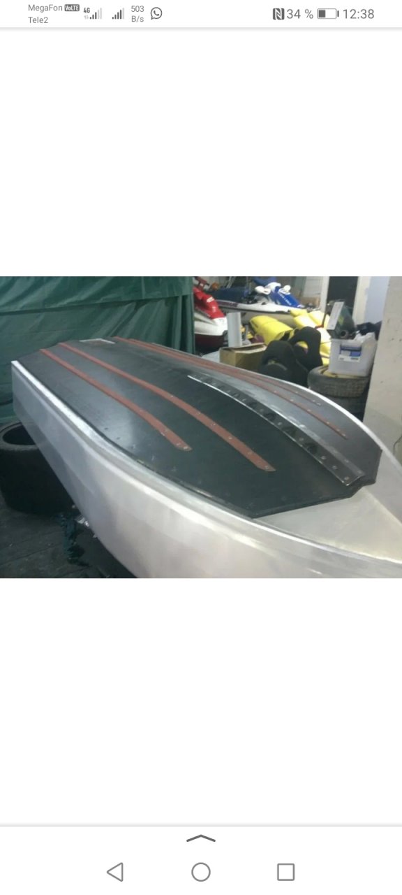

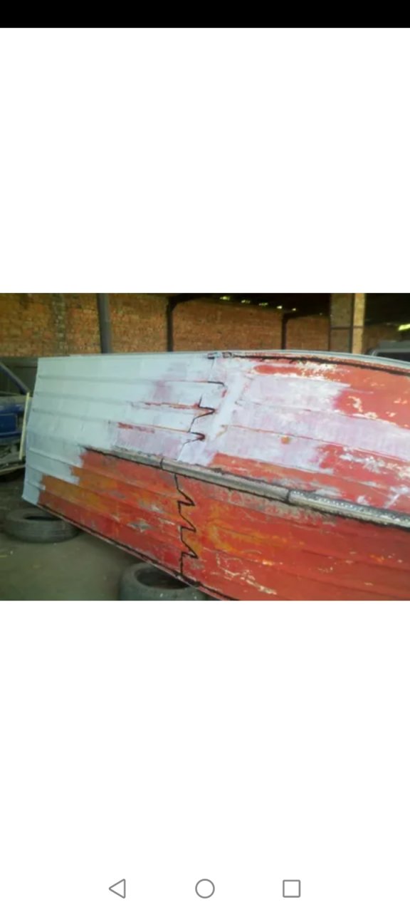

Танк, не надо мне рассказывать твои влажные подгоны под ответ.
Твои знания сильно приповерхностные, ты никогда не понимаешь сути и принципа действия.

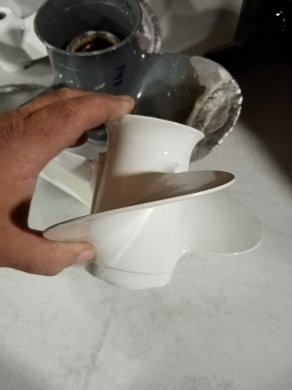

Читай внимательно "крученые" обводы!!!! Понимаешь, крученые!!!!!!, их закрутили!!!!!, не нарубили ТОПОРОМ и состыковали, а ЗАКРУТИЛИ!!!!
Закрутили винтом, то есть придали днищу винтовую закрутку!!!!
Делается это прямой линией, то есть крученое днище = это набор прямых линий.
Размести прямые ложементы по этим прямым линиям и все плотно приляжет одно к другому.
Ну как тебе слабоумному ещё объяснить?

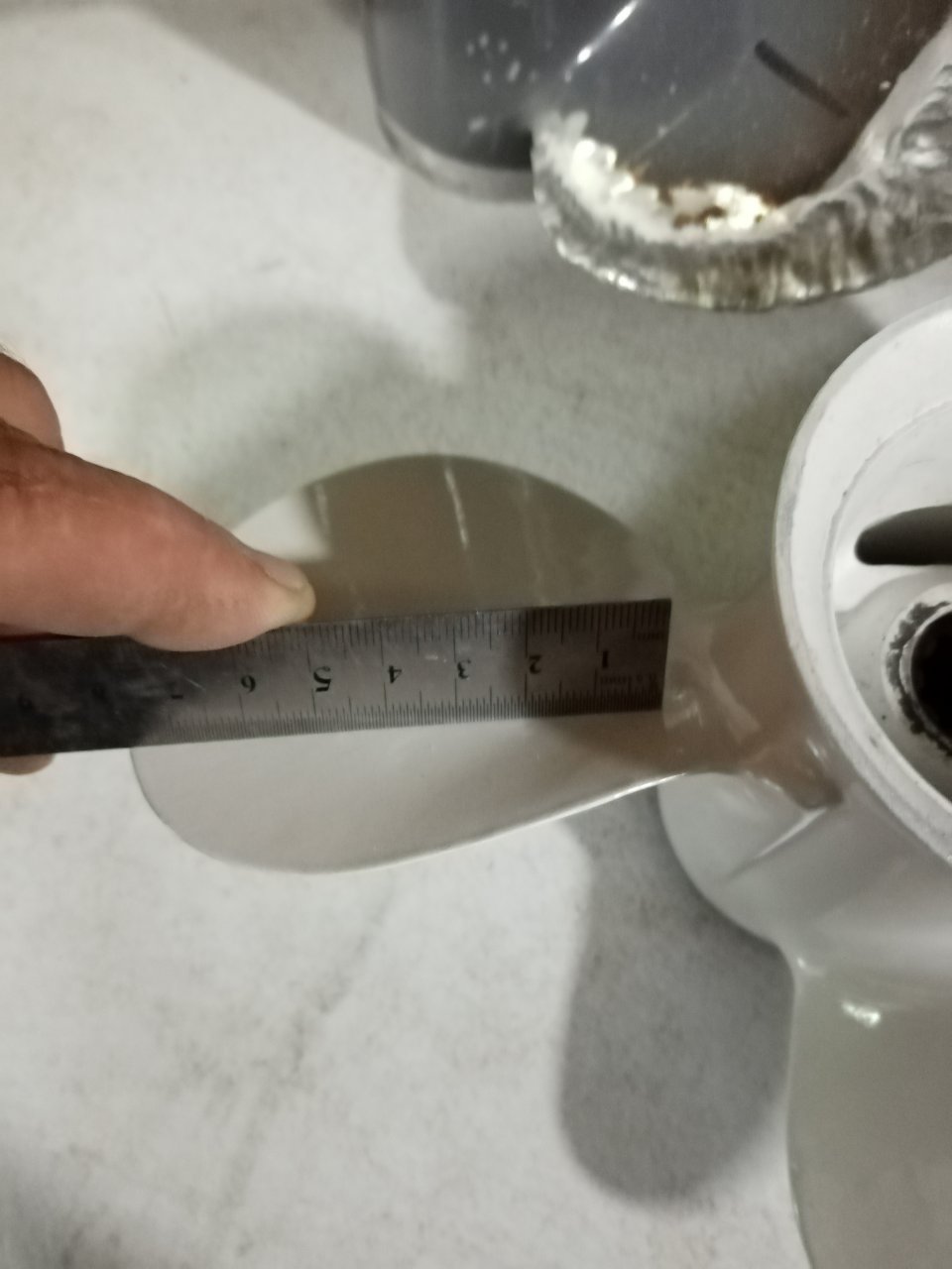

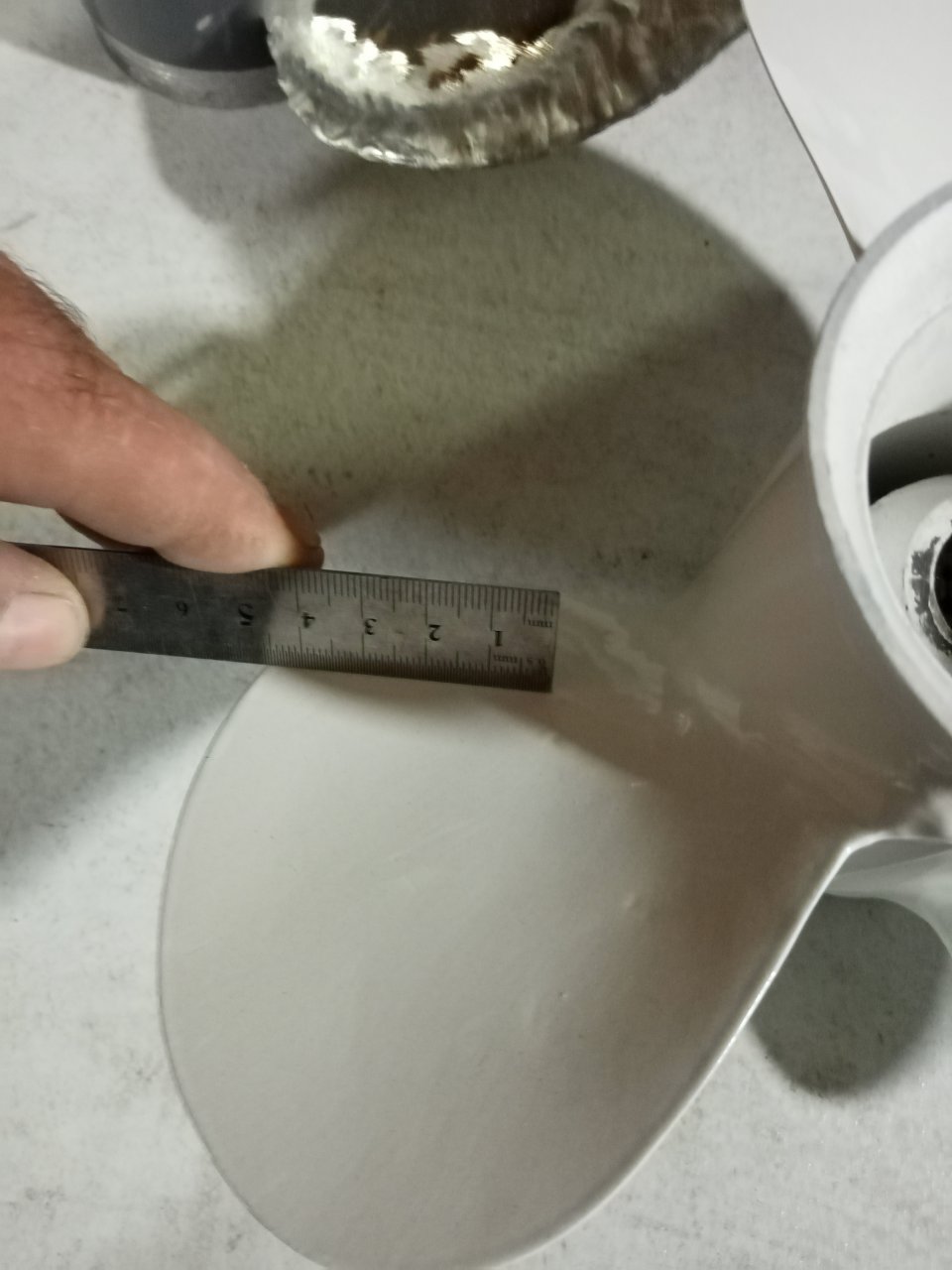

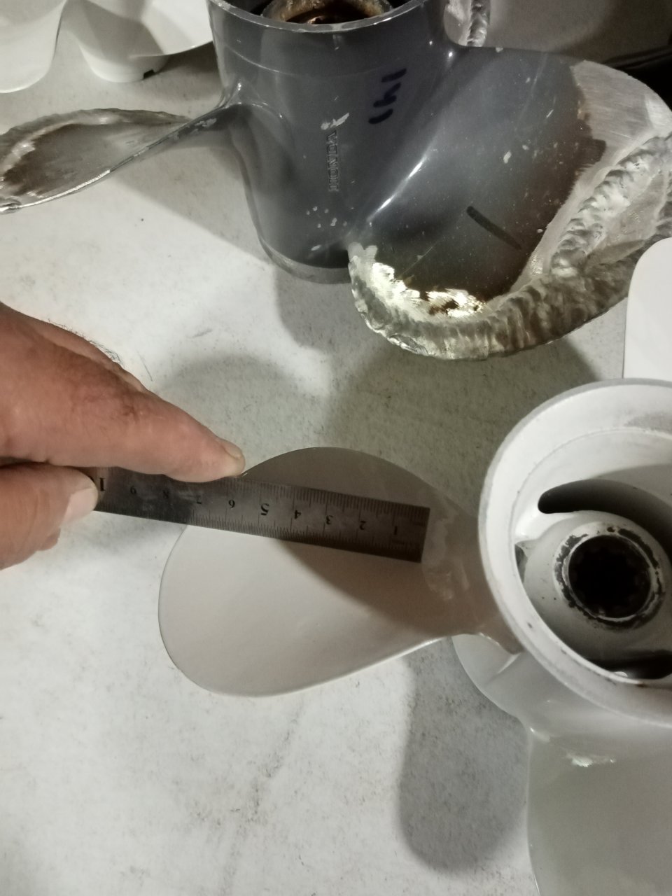

Колоду карт закрути веером и увидишь винтовую закрутку состоящую из этих прямых линий = боковых сторон карт.
Посмотри, как плотно прямые стрингеры прилегают к крученому днищу....
Посмотри на винте, ту же самую винтовую закрутку...
Винтовая закрутка состоит из трильена прямых линий.
И по каждой этой линии ты можешь приложить прямую линейку...и все будет плотно прилегать..., в любом месте винтовой поверхности, ибо эта поверхность СОЗДАНА ПРЯМОЙ ЛИНИЕЙ.
Танк, ты никакой в понимании сути и принципа, не лезь сюда лучше.

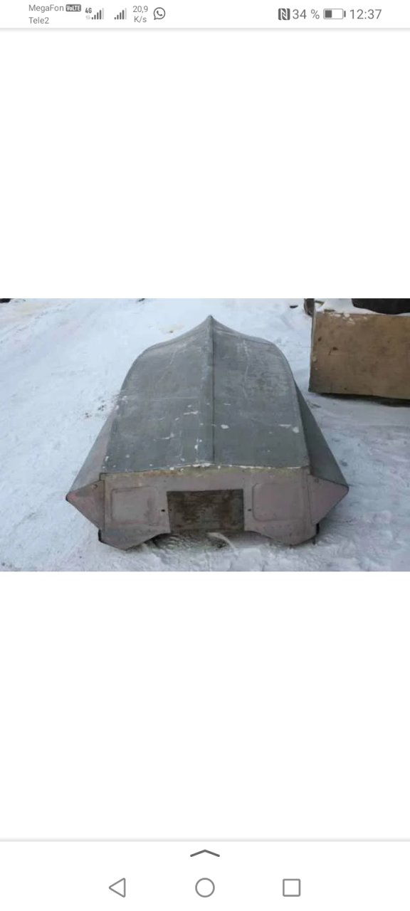

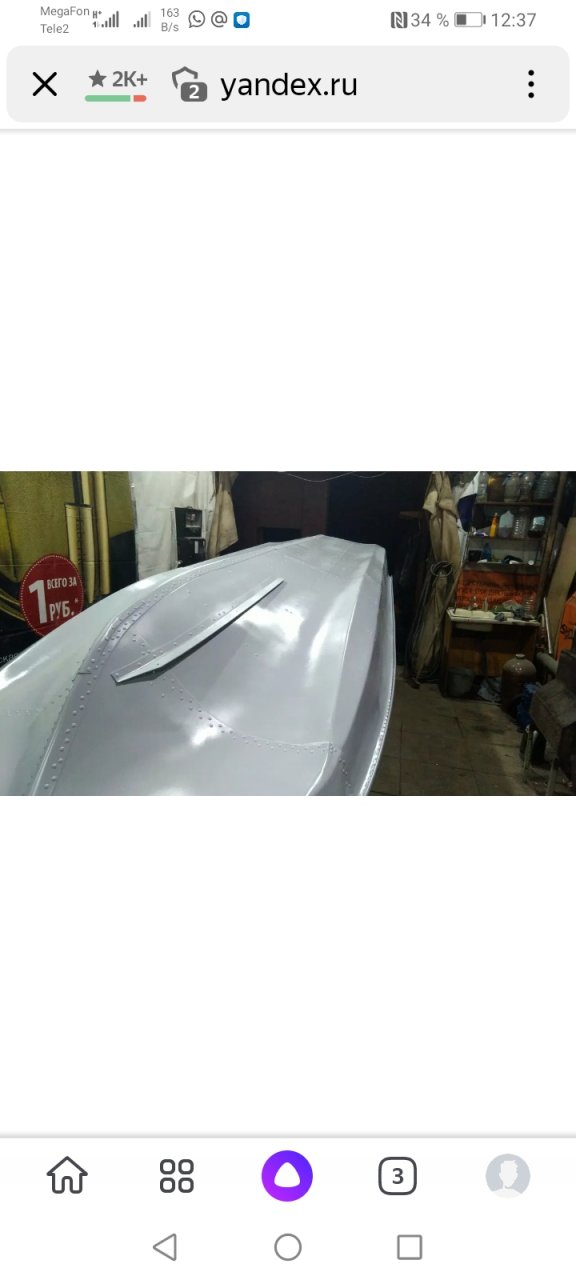

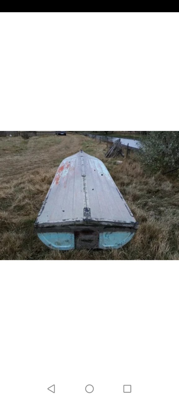

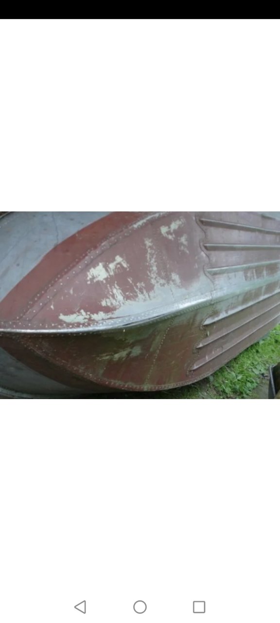

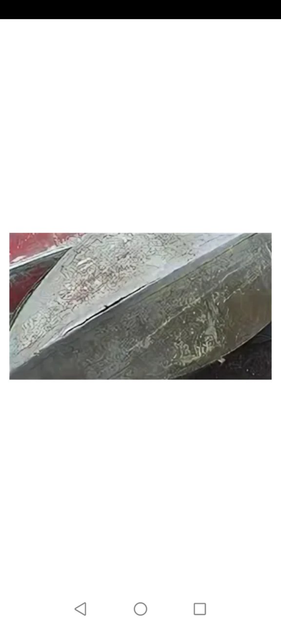

Килевая накладка очень часто сделана из АМГ 2 = очень мягкого алюма =это раз!
Под килевой накладкой есть пустота, которая легко сминается = это два!
По древности своей, килевая накладка на совколодках почти всегда или стерта на половину или ваще протерта и залеплена холодной сваркой, которая отлетит нахрен от пары прокаток по ролику.= это три.
Киль на совколодке = это самое нежное место, если не хочешь в этом лично убедиться, отрекись нах., от своей ереси, Коперник, блин.

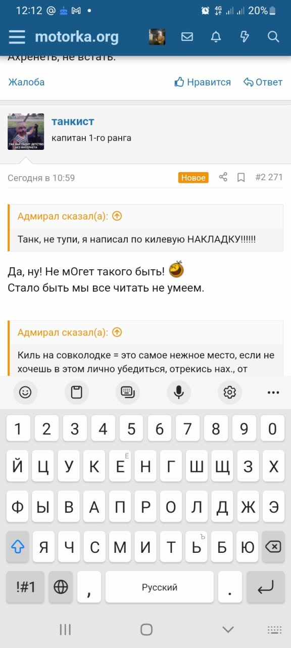

Да, ну! Не мОгет такого быть! :hahaha:
Стало быть мы все читать не умеем.
235100
Читать то вы умеете,только ты вырываешь фразу из контекста и усираешься
Думаешь мы так не умеем?умеем,и цитируемое сообшение подправлять.
Показать?
Ух как бесят такие вещи,прям морду набить желание просыпается,хоть и ссора в стороне
3 907
:hahaha::hahaha::hahaha:
Ты сейчас о чем?
Товарищ киль от форштевня не отличает, а это совершенно разные узлы по крепости.
Ты то же решил поспорить?

Там было словосочетание слабый киль, а не слабая накладка на киле. (нежный в техническом плане надо рассматривать как слабый, ибо это не роман о любви)
Слабый на лодке форштевень и его накладка.
И давай ка ты тут за уши не притягивай свои фантазии.
Вот текст того письма.
Блин, Петрович, анафиме тебя предать и на костре сжечь, нах.
3 907
Вот ты же неуч и дурь соответствующую распространяешь. Причем систематически на форуме.
Да у Обяхи набор слабый, но это не значит что киль слабый.
Я видел твое сообщение о накладке ранее. Читать не разучился ещё.
Но, ты то косяк врубил конкретный! Петрович пишет о крепости киля как узла, а ты дурь включаешь о накладке.
И сейчас в эту дурь все должны верить. При этом ты ещё и обобщил "совколодки".
Жесть сколько в тебе глупости.
