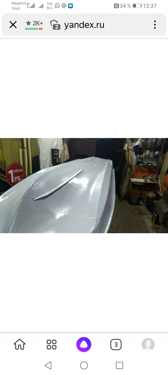

Там было словосочетание слабый киль, а не слабая накладка на киле. (нежный в техническом плане надо рассматривать как слабый, ибо это не роман о любви)
Слабый на лодке форштевень и его накладка.
И давай ка ты тут за уши не притягивай свои фантазии.

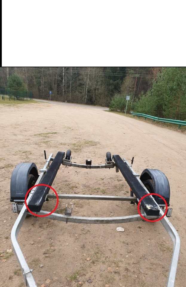

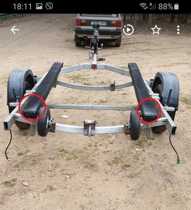

Не тупи, для этого существуют прокладки, которые поджимаясь по форме кривизны устраняют мелкие, местные неприлегания. На прицепе это ковролин 2-3-4 слоя.
А ты думал, для чего ковролин?
Поди для красоты?
:hahaha::hahaha::hahaha:

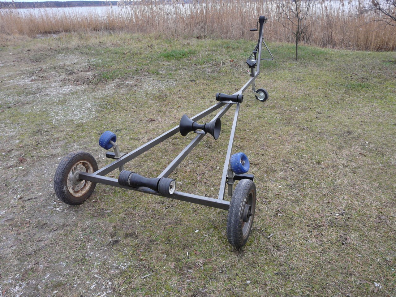

А на фото просто забыли 3 слоя ковролина сделать на стандартном МЗСА?
235111235112
Так что ты там говоришь про мелкую кривизну, если корма у Прогресса 7 градусов а нос в 2 раза больше?
На сколько градусов надо закрутить брусок при таком раскладе?
Ну-ка блесни нам знаниями геометрии. :lol:
И сколько надо будет слоев ковролина подложить на такую кривизну? :lol:
Жесть, адмирал корки начал мочить по полной. :lol:

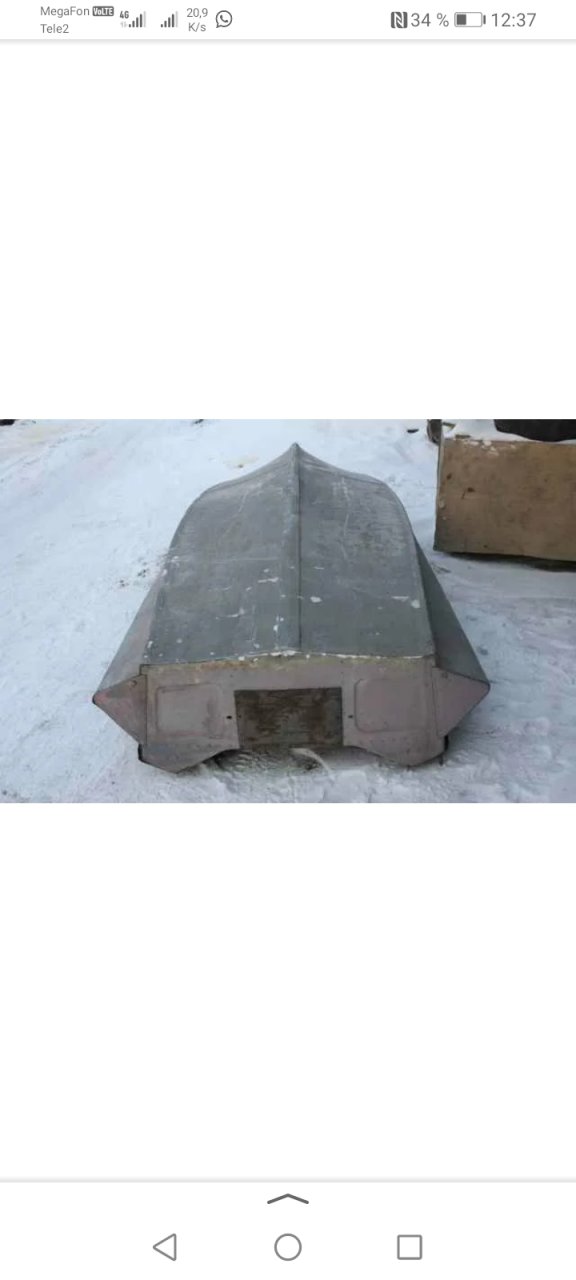

Посмотреть вложение 235111Посмотреть вложение 235112

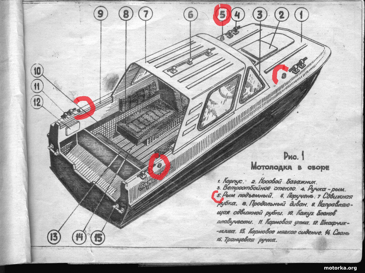

в носовой и кормовой части корпуса (АМг5) конструктивно присутствуют "подьёмные рымы", что в общем то позволяет мне не сомневаться в прочности продольного набора ... и фальшкиля в том числе ! :yes:
235147235148235149

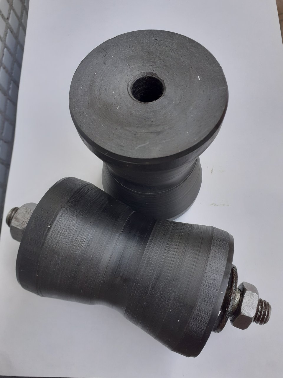

Вернемся к роликам и ложементам.

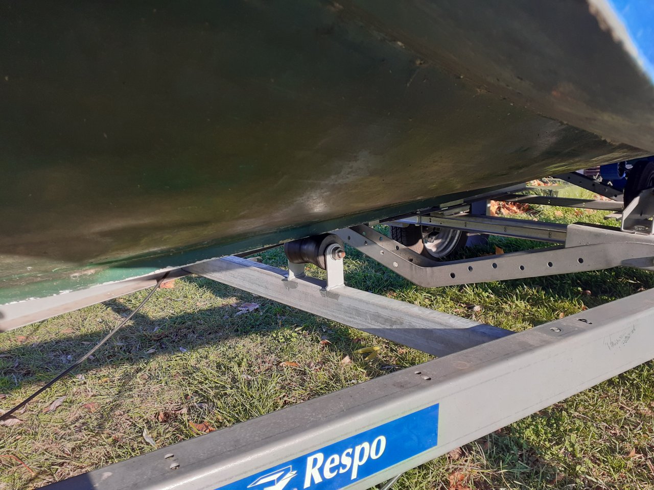

16 роликов по площади равны 192 см2.
Масса в задаче которую тебе решить не удалось, была принята 500 кг.
Ускорение 3 мс2.
Статическое давление на корпус равно. 2.6 кг/см2
Сила удара с ускорением 3 мс2 =1350 Н= 135 кгс.
500 кг+135:192=3.3 кг на см2.
В расчет не вошли килевые ролики. Собственно это и не нужно на данный момент.
Безопасное давление на лист Амг-5 в рамке (поперечный продольный набор) равно 700 с лишним килограмм на см2. Данные из судостроения.
Таким образом, не трудно заметить что давление 3.3 кг на см2 очень сильно отличается от 700 кг на см2.
Иными словами 3.3 -это просто игрушечное давление на корпус лодки, ибо расчетное допустимо 700.
Как можно пробить лист металла с давлением 3.3 кг/см2 если для этого нужно 1300 кг на см2.?!

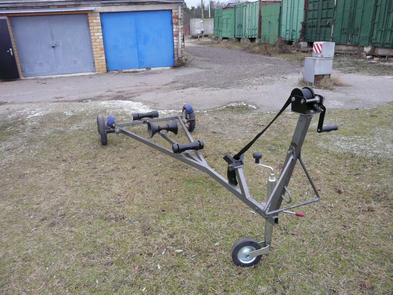

Давай не будем спорить,мне интересно как ты считал площадь пятна контакта-тоесть какой диаметр ролика?какая ширина ролика?какой профиль ролика?
А я в свою очередь,возьму или сделаю ролик,обмакну его в краску и продемонстрирую реальное пятно контакта
А там и видно станет кто дурочком прикидывается :good:
А то срачь этот уже надоел-надо тему срача менять!
Без срача скучно,но когда одно и тоже-надоело!
Ускорение 3 мс2.
Видео с прессом в теме.
По ложементам уже давно всё сказано и показано. Фактическая площадь опоры в конкретном случае, не превышает, площадь указанных роликов. Следовательно давление не превышает и давление 16 роликов.
И при чем тут танкист, мне абсолютно не понятно?! :hahaha:
Это разве танкист пришел в тему в 18 году и начал писать всякий бред по собственной безграмотности?
Конечно же нет. :lol:
И ещё, ответь всего на два вопроса, и Я от тебя отстану!!!
Почему танки(трактора, бульдозера, трелевочники) ездят на гусеницах?
И, почему свою лодку, ты возишь на ложементах?
Олег Борисов
10.07.2015
6 794
3 042
Прогресс 4 с рубкой
Зря вы так. Все правильно Андрей Танкист рассчитал,ну понятно,что очень усредненно,но с очень большим запасом по прочности это точно.
Ролики..192 кв. см на 16 роликов. 192 кв.см/ на 16 роликов = 12 кв. см опора одного ролика. Это значит при ширине ролика допустим 6 см,что не так уж и много продавливаться этот ролик под весом лодки должен на два см . 6 х 2 = 12 см кв. Вполне реально для полиуретаного ролика. А если ширину ролика увеличить скажем до тех же 12 см,то вообще 1 см получается. Просто ролики не надо считать в виде металлического подшипника,который не прогибается.
Да и если включить здравый смысл, то МЗСА например продает такие прицепы с роликами. А МЗСА не "колхоз гараж большой дышло". Продукция прошла сертификацию с одобрением . А это значит подобные Андреем рассчеты были комиссии по сертификации представлены. Чего спорить то? У нас в мебели на не дорогих кромкооблицовочных станках таких роликов,прижимающих ламинированную деталь штук по тридцать стоит. И мягкие они чтобы деталь мебели не поцарапать. Мягкость эта разной бывает.
Вопрос тут немного в другом,кстати ждал,ждал,так никто его и не озвучил. Это то, что по роликам по нашим дорогам кататься лодка на них по прицепу будет .Сила трения у них по сравнению с ложементами мала очень. Груз на дороге всегда идет вперед . Обратите внимание как крепят за колеса авто на эвакуаторах и автовозах! И вспомните сколько раз на плохих дорогах приходится останавливаться и подтягивать ремни...А на роликах это надо делать чаще. Да и что Андрей Танкист,что Ушаков в своих видео лодки затаскивают на прицеп вообще по двум точкам опоры (колесам) ,а не по 16 ти... И чего Ушаков спорил не понятно....
Все верно Андрей Танкист говорит.:dedok
dgonios
15.06.2021
2 350
1 223
Киров
Казанка,мечта,латимерия
Сеапро9.9-15,салют-э,минитоха
Олег,полиуретан ни когда от веса лодки не прожмется на 2 см,слишком она легкая,мы ведь не говорим тут о яхтах с весом-мама не горюй,а про наши лодочки
Только при ударной нагрузке
А согласно рассуждениям танкиста,надо считать опоры а не площадь роликов,тоесть ее же 4 кола,что и в ложементах
Тут же из за этого срачь то и начался,изза того как он из крайности в крацность изворачивается,в порядке вещей переиначивая фразы,что людей и бесит
а не от того,что ролики это категорично плохо
