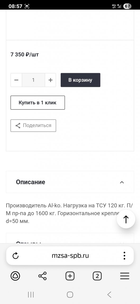

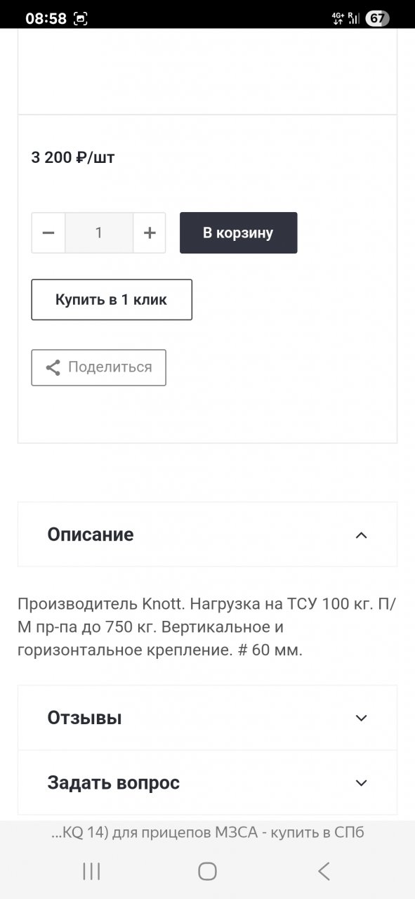

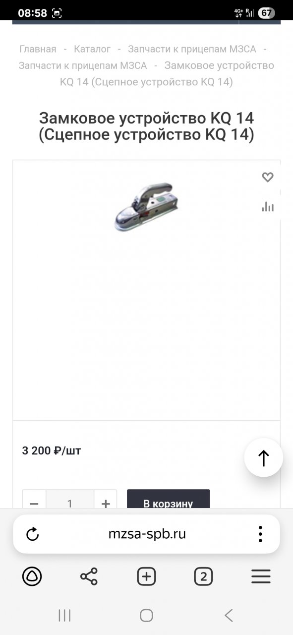

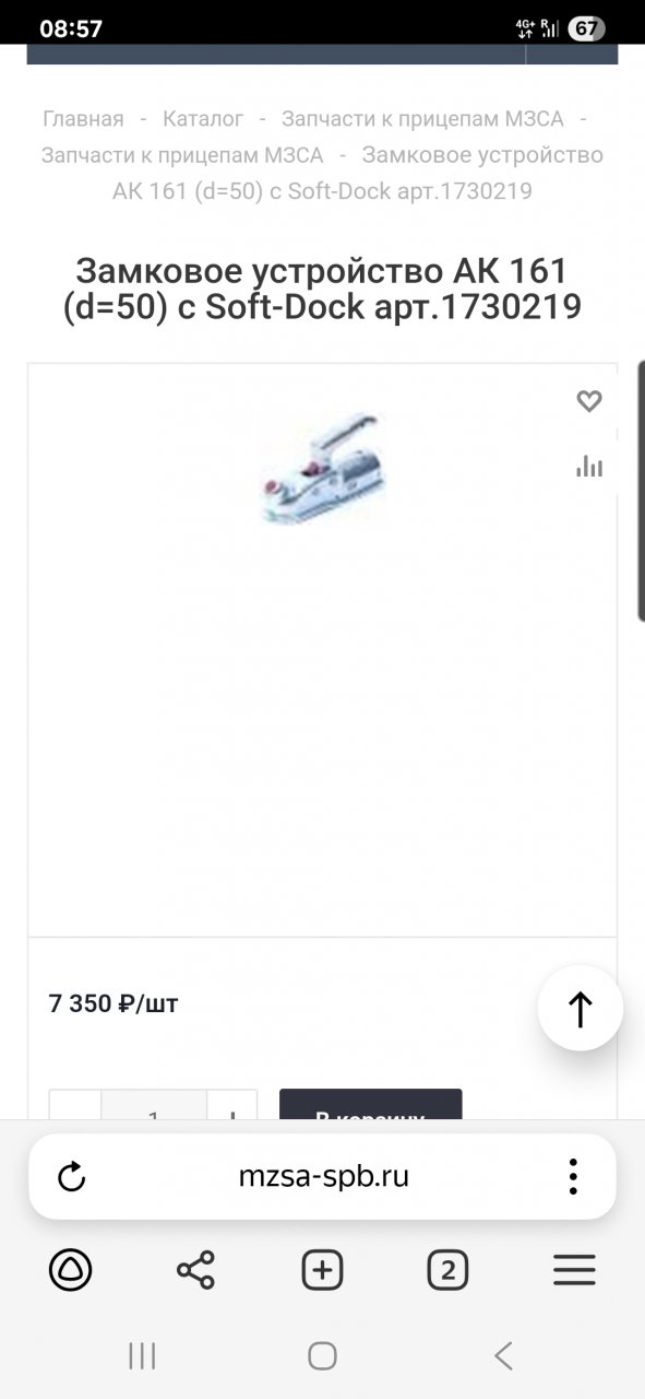

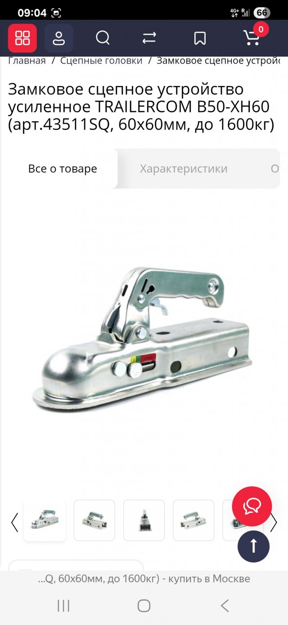

Нашол замок, в идеале тот что по мощнее,
262384
262385
262386
262387

Не помниш? Дышло 60? 60×80 :?:unknown:Вот тоже нашол

Неее не помню. Хочет до кучи и сцепное усилить? Грамотно! Я тоже в лодку всего всего набрасываю. Вес серьезный получается , даже воду приходилось с собой везти.
1 880

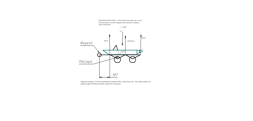

Так а как? Нагрузки же изменятся, усилить бы дышло в раене замка :?

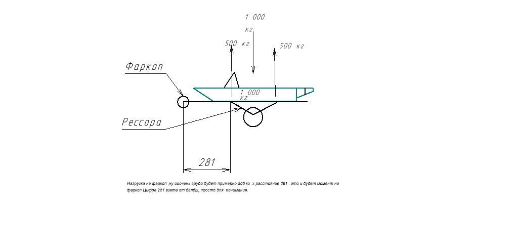

11 336
5 001
Времени нет писать сами нагрущки и рычаги посчитайте....

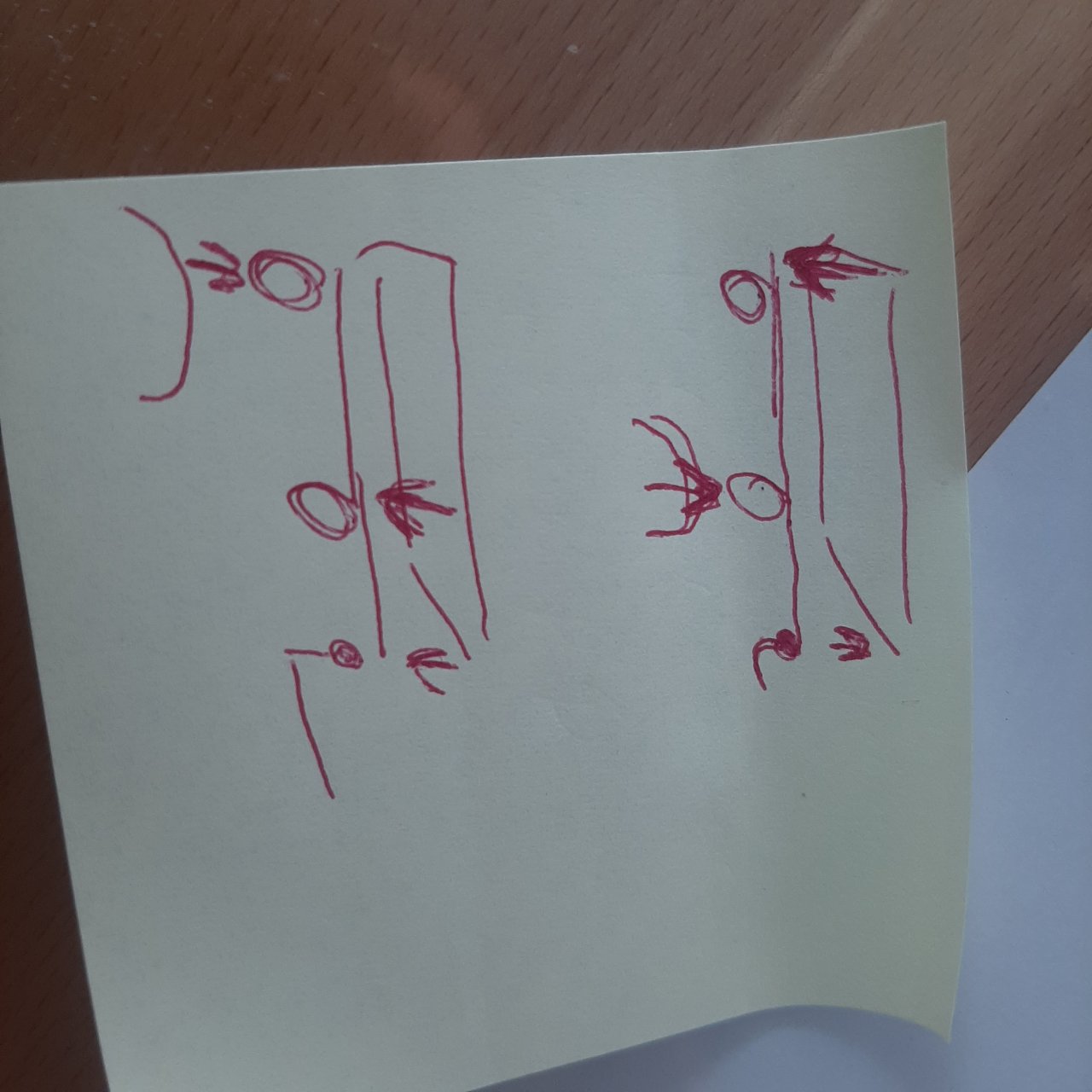

Итого: при весе поклажи 1т. В первой картинке отрыв фаркопа +- 2т. Во второй нагрузка +-1т.
Вопрос что будет с рамой и дышлом?????
С чего это? Чтоб такая нагрузка была на форкоп,нужно груз положить тонну твою, на длинну равную от задней оси до форкопа, за заднюю ось
Тоже самое и за переднюю ось, все что между осями , или расположен равномерно между ними,на форкоп не влияет , ,
Влияет расположения груза за осями
11 336
5 001
Картинку анимательно прсмотри и не путай ППР с прицепом. У тебя ППР...

Немного забыли про рессоры. Нагрузки примерно в статике такие будут для одноосного и двухосного. Момент приложенных сил считается как сила умноженная на плечо. Сравнить силы и моменты легко на одной и на двух осях. И именно по этому на двухосном прицепе не сильно то и важна нагрузка на шар. Нет, она конечно важна, но не так как на одноосном.
Андрюха выше все правильно сказал,что вторая ось это лишняя ось (ее стоимость) + бенз из бака, в остальном одни плюсы!

Херь какая то с этой виндой 10 кой. Половина эскиза не отобразилось. Попробую исправить. Вроде поправил.
