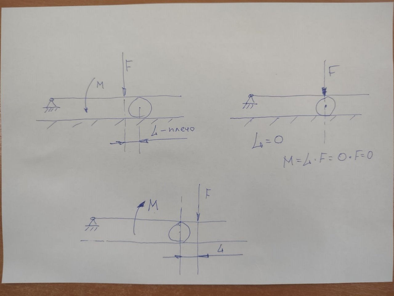

Всмотрелся в рисунки Олега. Это просто 3,14. Сопромат мимо проходил, но так и не зашел.
Это не не просто 3.14 здец , это полный 3.14 здец. Причём и картинки и пояснения.
И всё бы ничего , но размахивание фальшивым дипломом вынуждает делать замечания .
А т. к. фаркопы жидкие это плечо (расстояние) и изменяют.
От изменения этого расстояния , т.е. от изменения длины дышла нагрузка на фаркоп меняться не может !!!!!!!!!!!!!!
Нагрузка на фаркоп может зависеть только от трёх факторов , от значения равнодействующей силы , от точки приложения силы и от расстояния от линии
действия этой силы до оси вращения . Это расстояние называется плечо.

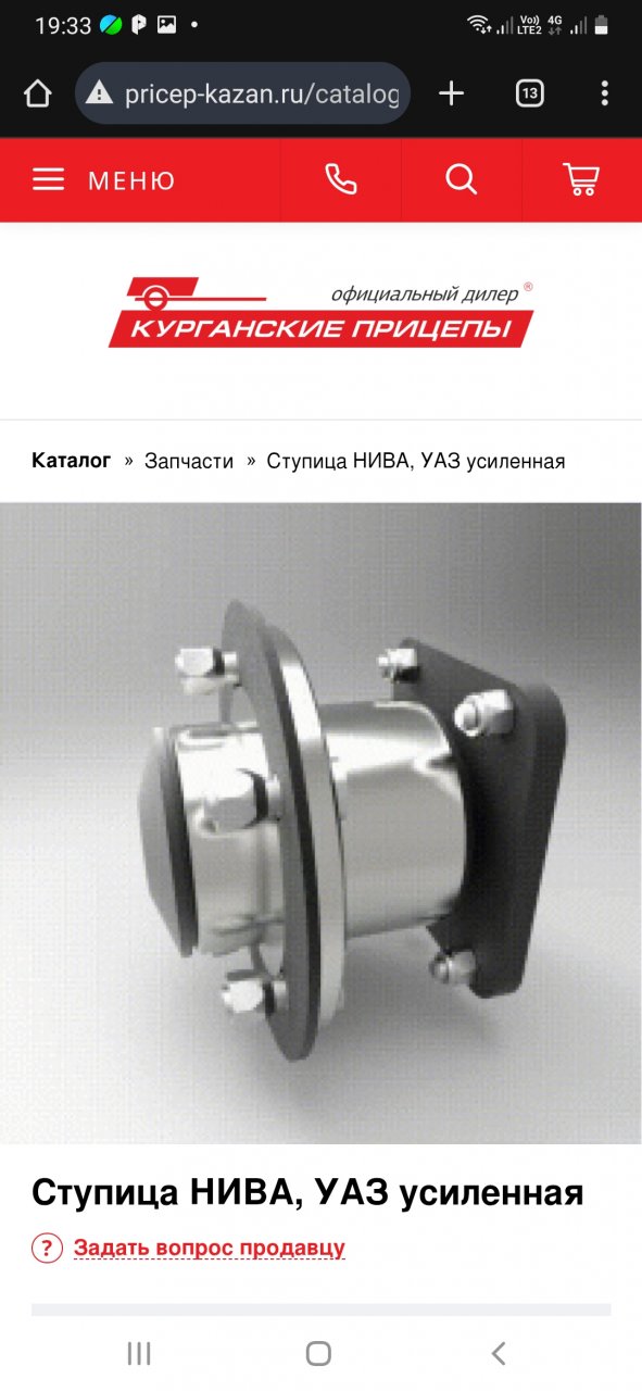

Как вариант закинуть пару коренных (или как говорил раньше пару подушек), ступицы УАЗовские, колеса С и все....
1 887
Так ступица держит, 13 С думаю найду
Коренные можно взять с нового комплекта
Тоже вариан , если не выйдет с осью ,так и поступлю
11 323
4 990
13 тебе мало, нужно в уровень машины выводить. В идеале 16х98 диски найти. Я себе прставил 15х100, пересверливал ступицы, но там "мяса" мало для резбы....
Можно аонечно посмотреть по размерам и сделать переходной вариант с вала ВАЗ на УАЗ или др.... Все в твоих руках....
Есть штуковина,которая ставится на дышло,и оно ниже, но что то смотрю на неё ,какаета хлипкаватая , боььшие колеса тема тоже хорошая, но выше станет, и вроде под эти брызгавики 16 колеса не станут
Ааа, понял, на эти ступицы не поставишь 16колеса,
Надо добратся ,все в кучу собрать,еще колеса не купил к второй оси :D, если что придется ступицы докупить

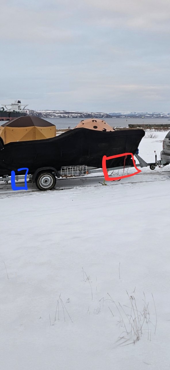

1 887

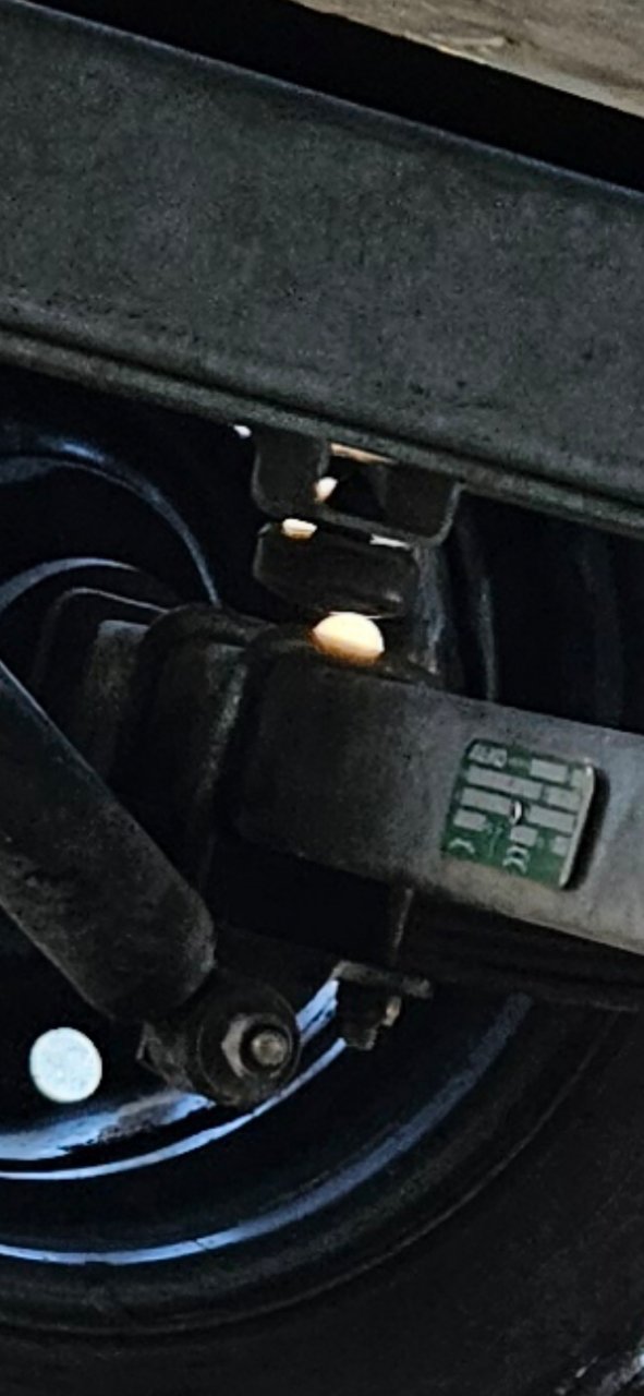

Еще и карзины перенесу, туда где красным, если ось станет, а там 2 по 25литров воды и 2 по 25 литров бензака, правда с такой нагрузкой не далеко приходится ехоть, км 60, и это будет плюс на шар,но если уж совсем беда, то можно и отципится, и отдельно згонять за водой и бензаком,как практика показала ,100% поедишь за водой:), еще в планах добавить карзины по одной карзине на зад,но думаю это уже не реально будет , с второй осью
На самом деле ,канисты это очень удобно по бокам, не надо разчехлятся ,мокрый, противный ,замерзшие узлы , бррр, плюс все это в слякате потом завяжи,и затяни, да еще с высоты все достань, так еще и долезь, не не не, все это проходил, собственно мне 200литров бензака хватает на рыбалку
262442
1 887

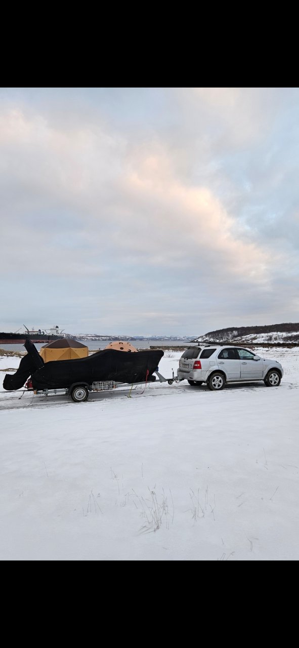

Смотрю на фото и думаю что луха прав ,на счет дуги на раме, от удара её выгнуло, можно я конечно и не прав
Я помню в прошлом году, уже под конец карелии, был перепад дороги , влетел я в эту хрень на скорости, что аж холодос подпрыгнул, и это только что помню, а таких ситуаций,за такое растояние не мало, хоть они и не такие тяжкие:oops:но один хрен перегруз на лицо
