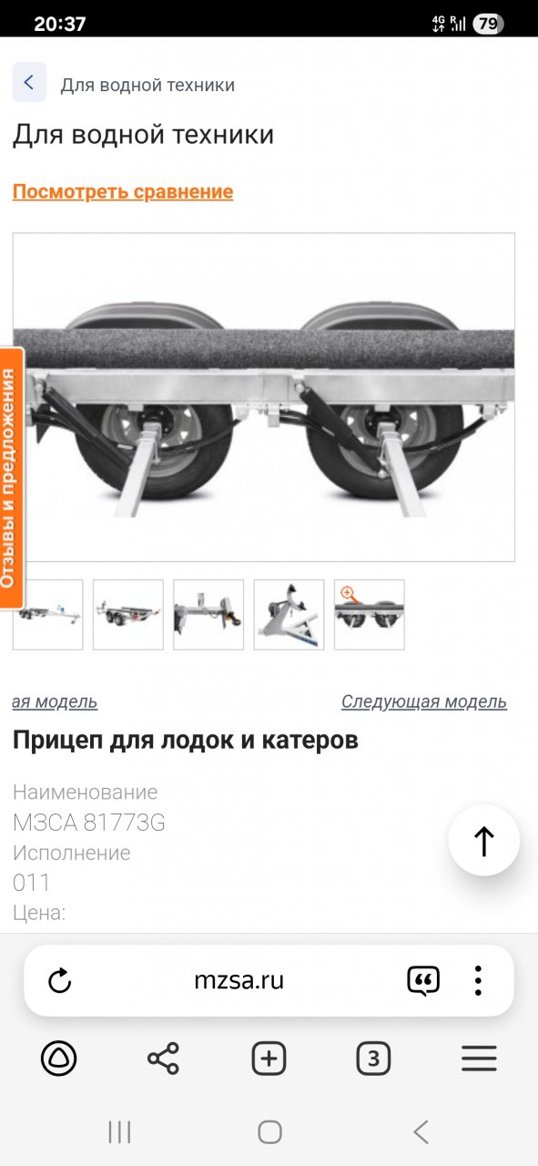

Да, есть ,только он ,G,, называется, длина одна и таже, вот так стоят оси

Да, есть ,только он ,G,, называется, длина одна и таже, вот так стоят осиПосмотреть вложение 262409
И чо?
Разноси оси на равном расстоянии от точки старой оси,дабы не наружить существующую развесовку и вперееед.
Тогда на каждую ось будет приходится 50% нагрузки,от 100% на одну по старому.
Лучше тут не сделать и не сделаешь.
