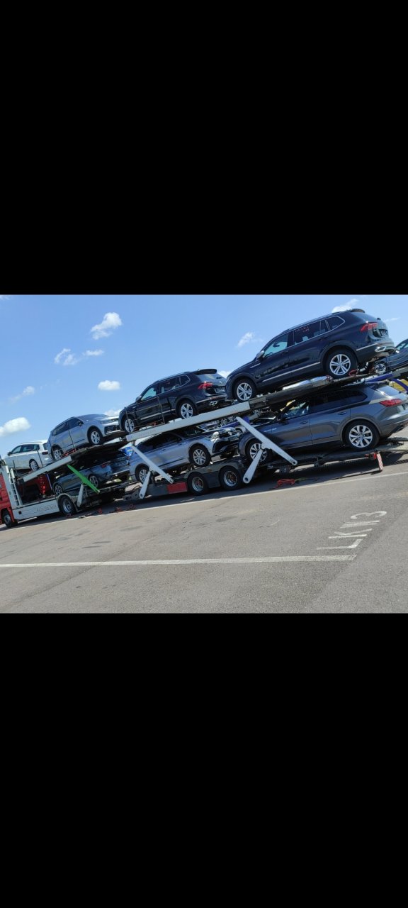

Вот это загрузка,высота у меня по второй машине (шкода -тигуан4.10),так смог загруть толтко

Аразманский ты клоун, я начинал свою карьерку на лафетах под авто, лвухосных прицепов под легкавушку, на одну машину, потом на две машины ,но уже не легковая голова
Олень ты тупой, я дня три назад загрузил три тигуана и один туарэг на хвост,
Перегрузил хвост, и получал иногда по сцепке,прекрасно знаю ,про ч о ты чешишь,ноя писал уже,что это ошибка водятела
