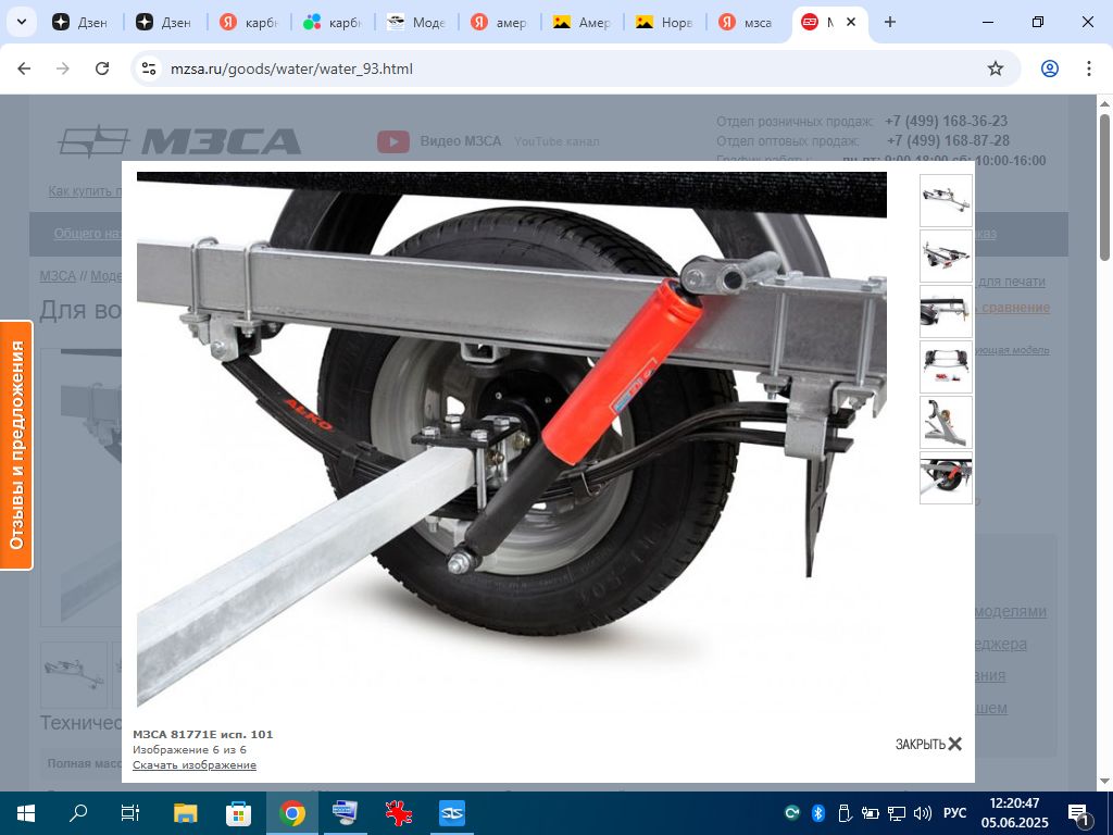

У МЗСА серьг нет .Там реализовано на на грузовых авто СССР . На задней опоре просто подкладка плавающая и коренной просто по ней скользит при работе. Я вваривал серьгу по молодости. Угол надо знать какой у серьги должен быть по отношению к коренному. Я ошибся, и серьга работала неправильно.

А как может быть серьга передней? Там на грузовиках переднее крепление рессоры - палец такой крупного телосложения стоял ,не спортивного, :D с прессмасленкой .Постоянно его шприцевали. А на МЗСА болт обычный в резиновой втулке, ну и естественно необслуживаетый, без прессмасленки . Гремит да, как погремушка. Но рессоры еще терпимо, а вот сьемные фонари нехило гремят. Я все хотел подложить что то, ,резинки что ли какие, что бы поменьше гремели, но в итоге забил на это...

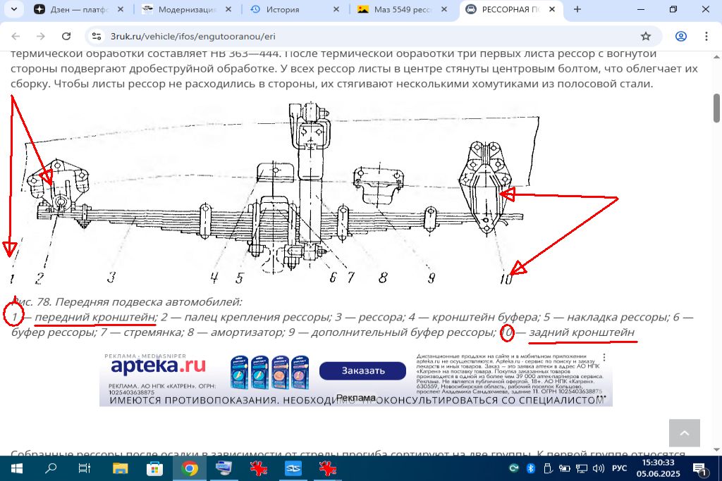

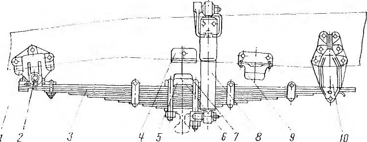

Вот Мазовская рессора с креплением к раме. Нашел в инете схему. На МЗСА все тоже самое. Здесь только без подрессорника .
Где тут серьга впереди? Палец и все...

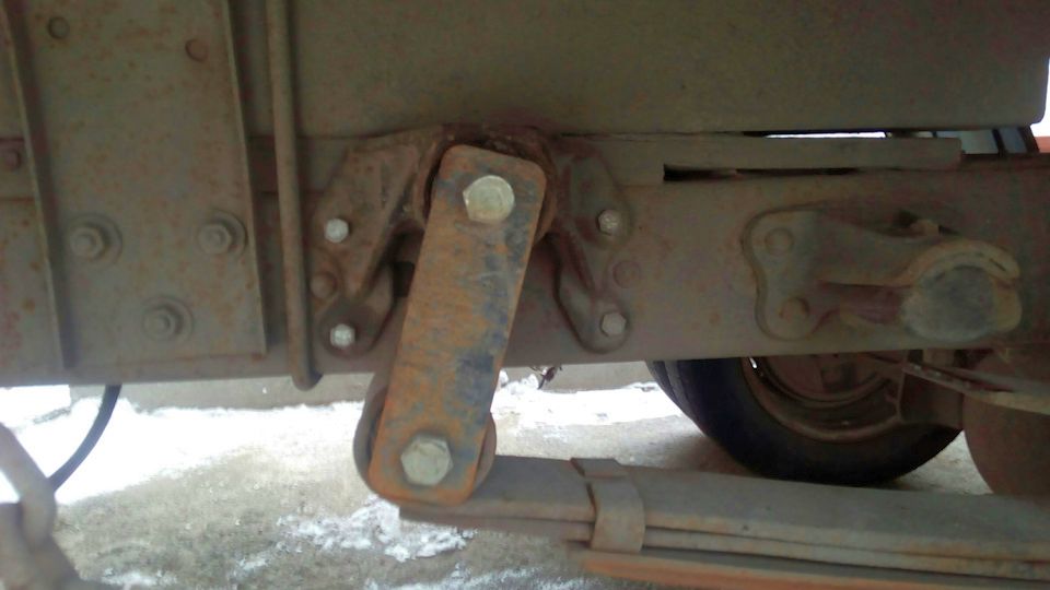

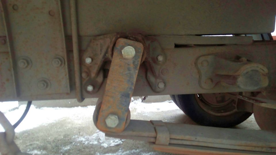

Вот Газель серьга. Ну и где на Мазе и МЗСА серьга? Да еще впереди рессоры?

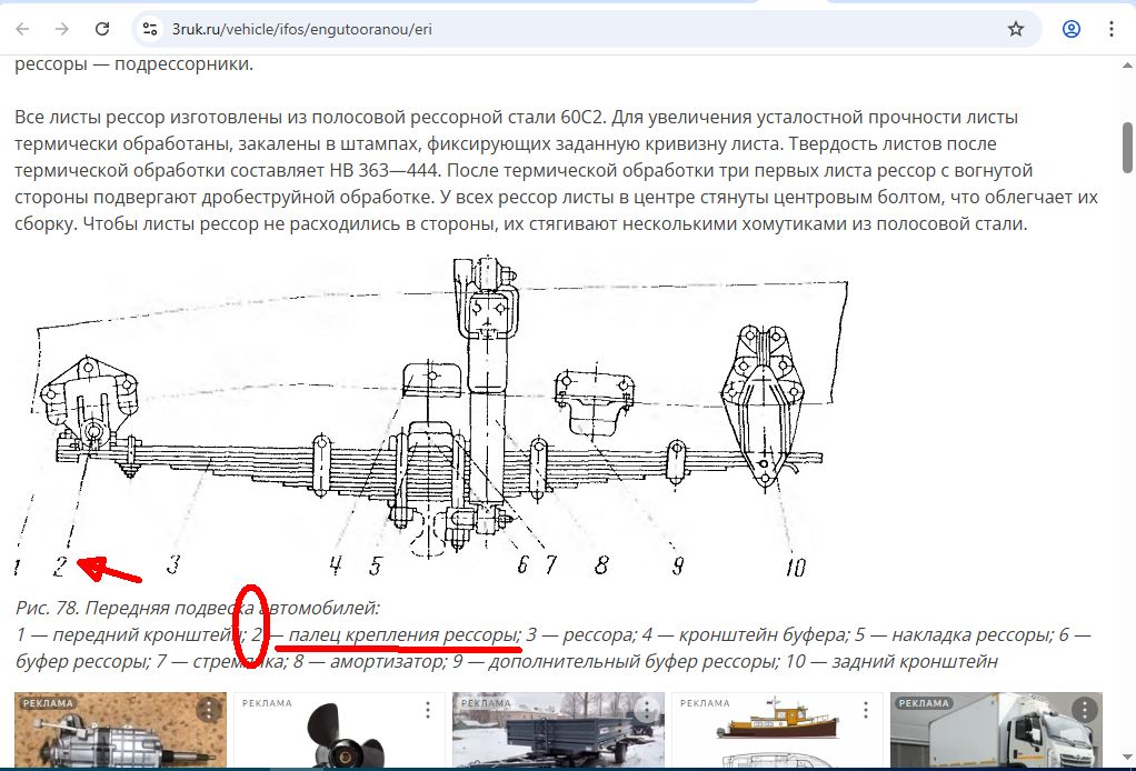

Ну вот не поленился, зашел на сайт предыдущего чертежа МАЗовской рессоры. Думал может память меня подвела. Поз. 2 и есть палец рессоры.
На МЗСА тоже самое.
Уффф...
А к раме там чо приклепано?Куда палец уха вставляецца?
Такая же поибень и на мса и ваще везде.
Отличия лишь во внешнем виде,конструктиве и способах крепления к раме.Принцып-един для всех.
На третьем снимке казель серьга.Только не неподвижная,а качающаяся.Для компенсации изменений длины рессоры.
Что тебе исчо непонятно?:?
Как ты работал на грузовиках??хз...Мож експедитором?:jokingly:

Уффф...
Мдааа.. как фсе запущено. КрАнштейны это. Передний и задний. Вот спецом еще раС показал Кружочками и Стрелочками. .
А серьга то Хде . Пальчиком ткни. Я ж прАсил выше.
