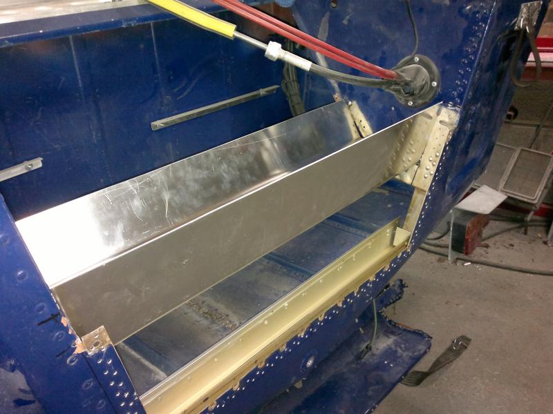

Oleg_samara сказал(а):

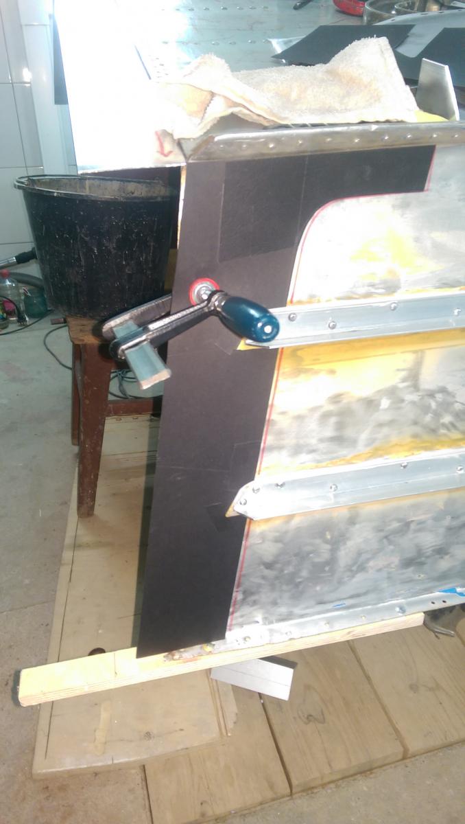

Борь угол всего 14 град , а не плюс . Метал на борта и рецесс хороший , на днище и транец желательно 1,5 мм .
Олег, удалось найти только 1 Мм дюраль. На транец закуплен амг 6 3 Мм. Постараюсь выгнать единым листом. Жесткость дам уголком. Под мотор поставлю либо плиту люминиевую, либо водостойкую фанеру снаружи. Ее можно будет легко поменять в случае чего не разбирая рецесс. Про рецесс пока не думал, возможно той же трешкой накрою, возможно более тонкий и мягкий амг куплю - с ним легче, чем с д16. То, что пишут в прейскурантах, полная лажа. На складах другая картина, Да и цена заоблачная, а продают восновном целыми листами. В одном месте нашел, Где отрезают, и то не все.
Нужно мне перемерить угол наклона. Если там действительно 12 градусов, к чему этот огород из-за двух градусов? Сделаю шаблон и замерю транспортиром. Возможно малка врет, на ней стрелка замята.

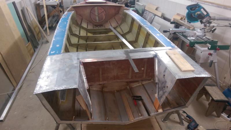

Хорошо борта усилил , не забудь про усиление всех шпангоутов на днище , очень полезный прием в новой жизни лодки .
Олег, судя по фото, Днепр с реданами. Можешь по ним что-то сказать?

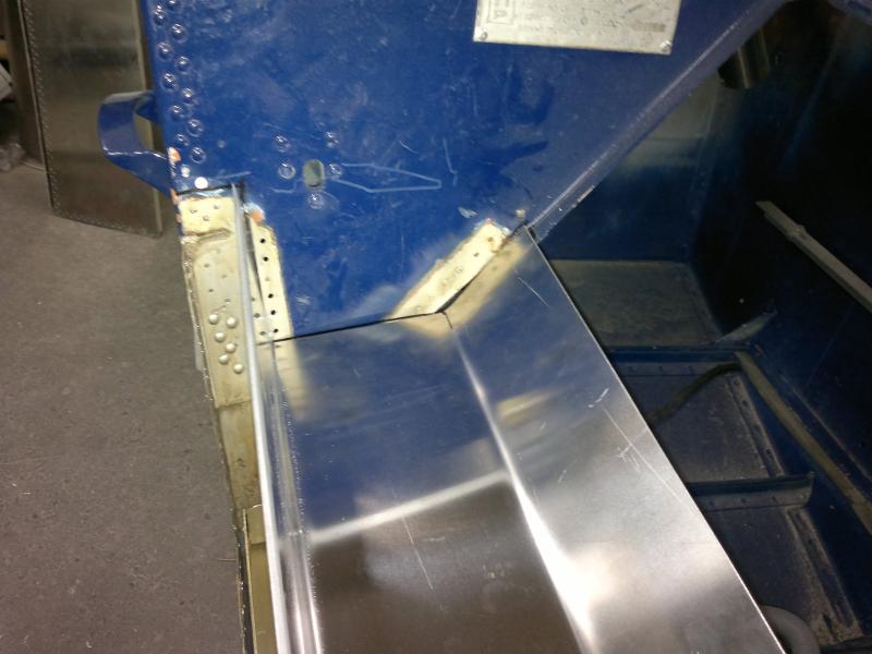

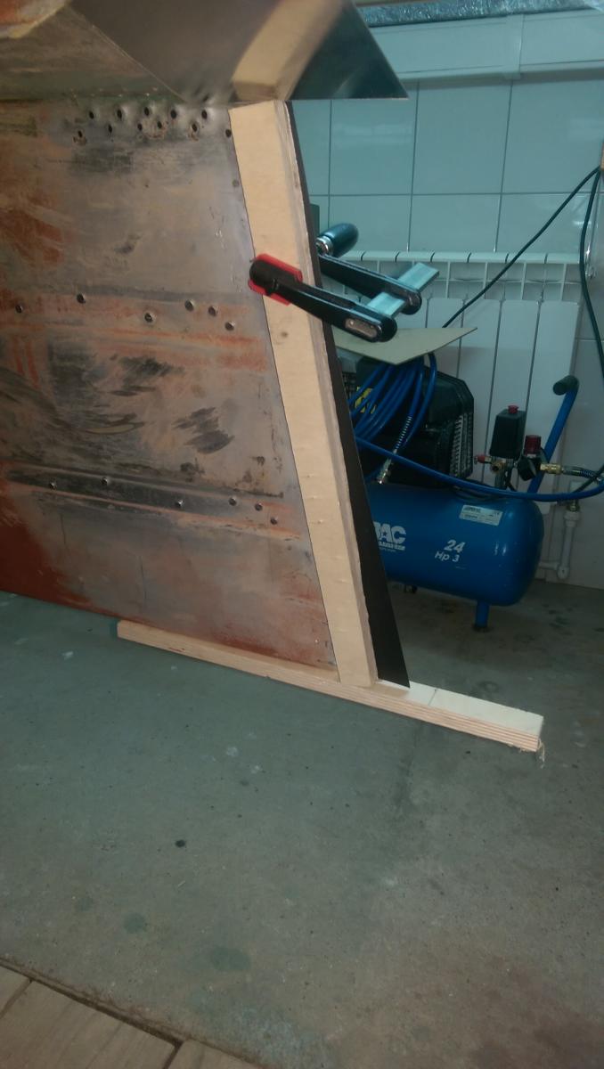

Вот 14 град. Видимо не буду городить эту приблуду. Аргументов три:
1 прослаблю листы на бортах при резе и металл натянуть не смогу. Там он прилично поведен, а сейчас это получается.
2 есть возможность поставить все родные элементы, за исключением крышки рецесса. По окончании работы с транцем готов отдать, если кому нужна.
3 хотим поставить родные привальники. Не знаю, получится ли выправить. Лежат в подвале, а дверь примерзла. Завтра гляну.

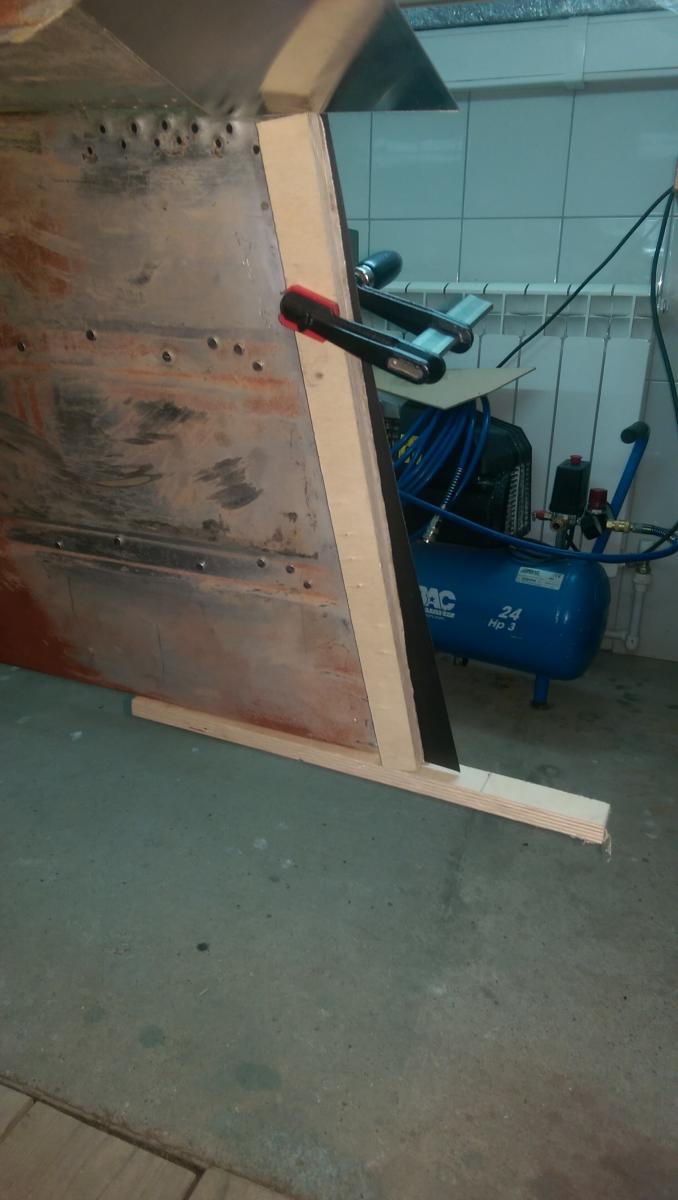

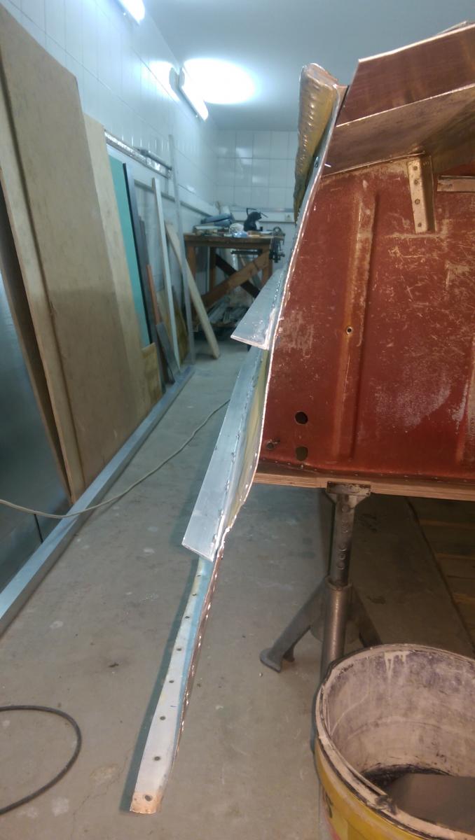

Начал транец. Муторно там все и очень медленно. Жду сына - вдвоем сподручнее.

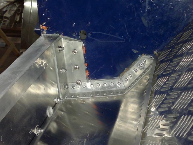

;) Да ничего там муторного нет.Тебе просто сравнивать не с чем!Вот беда была у человека! А ты фактически новый делаешь!Должно как то так получится! Это под Ямаху 40 делалось.Ходит не жалуется!Глаза боятся,руки делают!!! :D
9 751
6 540
Это не беда, а счастье, в сравнении с тем, что у меня. Половину дня убил сегодня, а наживил только три уголка. Приходится углы подгонять. Там еще корпус склепан с перекосом в 5 Мм. С учетом толщины уголка и толщины листа, которые в сумме дают 5 Мм, Это критично. Подгоняем и пока все сходится.
