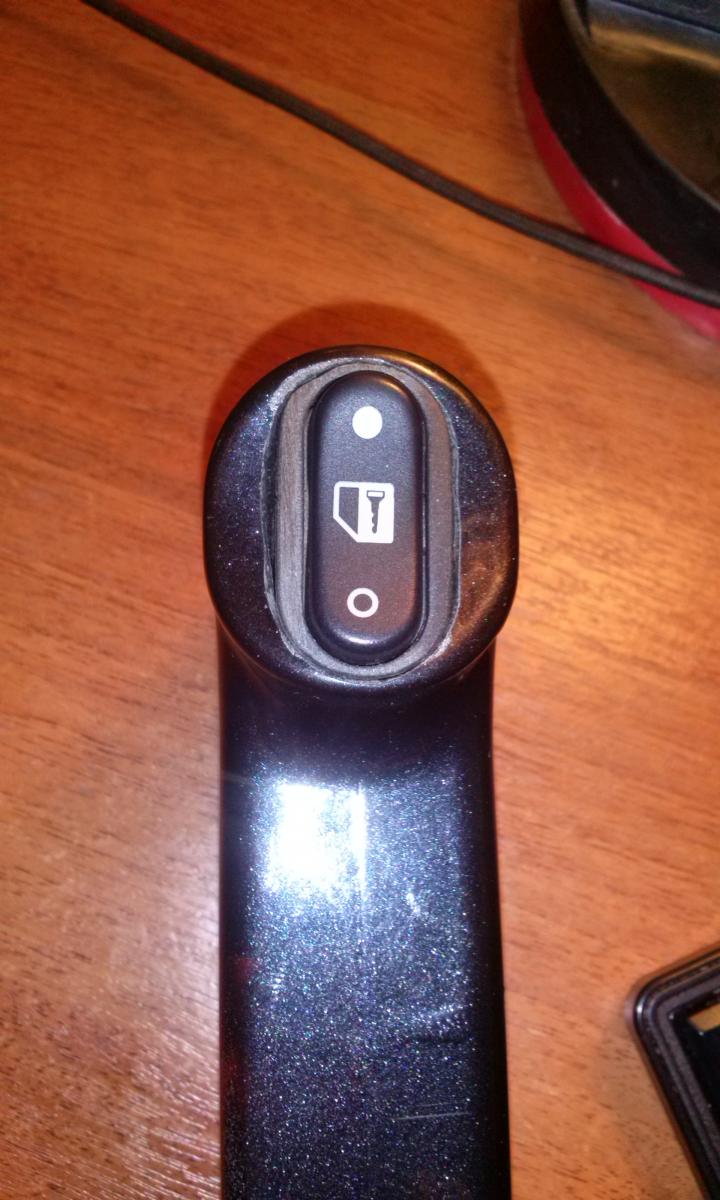

Вместо кнопок управления ставил кнопку стеклоподъемников в родную ручку РУДа немного расшарошив отверстие - удобнее пользоваться .
Спасибо, учту.

Я этим тоже занимался, кстати работает на 5+, и кнопка от стеклоподъёмника стоит "копейки".

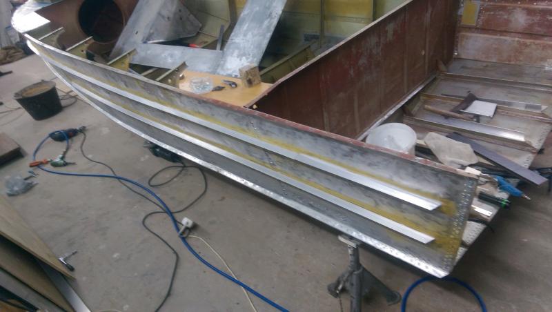

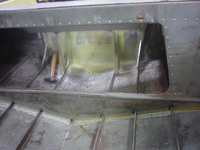

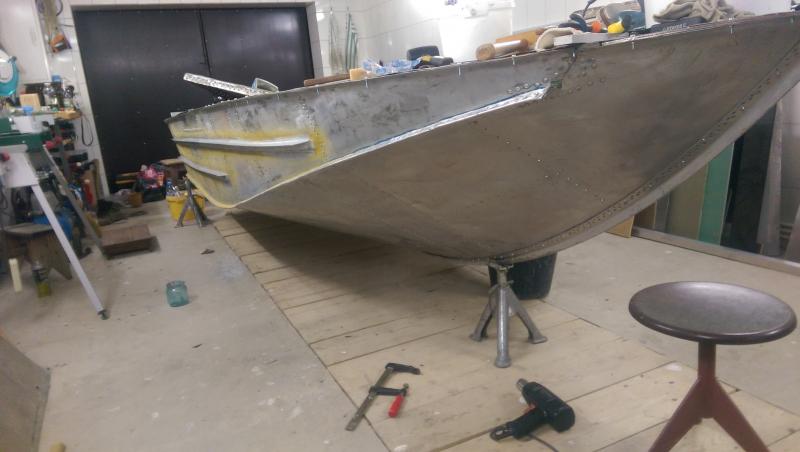

Жду сына... нужна еще пара рук. Ничего сегодня сделать не смог в одно лицо. Хотел позаниматься с танцем - Не вышло. Напилил заготовок, но уперся в проблему. Нужно лодку кувыркать.
На фото вчерашний уголок. Так что ждемс...

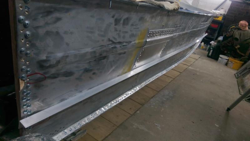

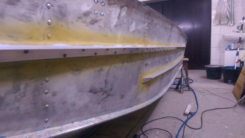

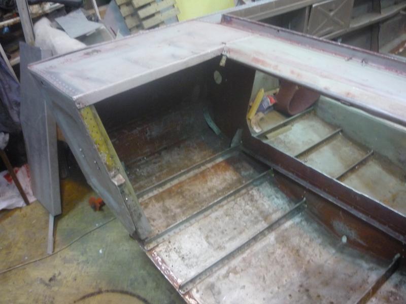

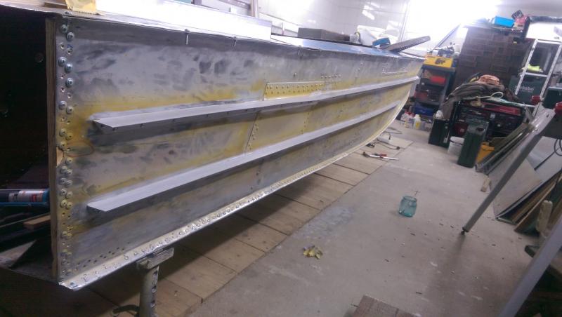

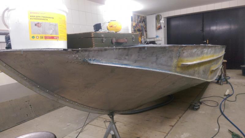

Результат сегодняшнего дня. Получилось лучше, Чем мы ожидали. В реалии лучше чем на фото. Вмятины все ушли. Если покрасить матовой краской, думаю все будет очень хорошо. Грунтовка покажет - Не будем забегать вперед. Жесткость бортов теперь сопоставима с жескостью днища. Самое противное замывать излишки герметика. 646 +зубная щетка + ветошь.
9 554
4 758
Борис! Дай герметику высохнуть! Потом срезаешь ножом и подчищаешь щёткой на болгарке .Делов на пять минут!
Спасибо за подсказку! Воспользуюсь непременно, но в этом месте не прокатит. Там стык уголка и выштамповки. После рихтовки было, естественно, не идеально. Герметик все это компенсировал. Я этим способом давно пользуюсь. Шов получается аккуратный и стойкий.
Борис , а почему не замкнул бортовые стрингера на транец , уж лучше впереди покороче бы было , теперь изнутри добавляй уголок с перекрытием не менее 100 мм , а лучше косынку на транцевый профиль .

Oleg_samara сказал(а):

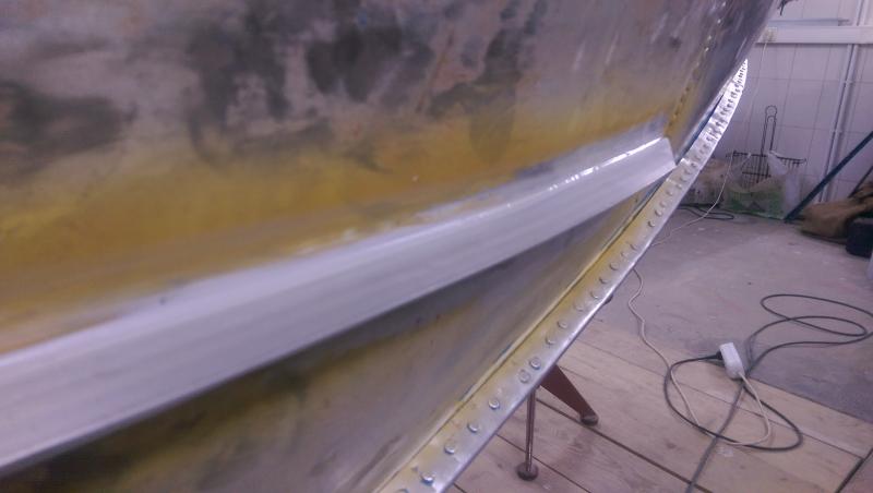

Побоялся. Изначально уголки шли с выпуском за борт. В моем случае они, в первую очередь,- выравнивание борта.
На фото второй борт. Нижний уголок прикручен, а верхний в одно лицо не могу натянуть - жду сына.
Если кто будет делать такое, на нижнюю выштамповку прямой уголок встает, а на верхнюю нет. Нужно либо гнуть с нагревом, либо сделать ее несколько короче выштамповки.
Вернусь к ответу на твой вопрос - выштамповки не до конца борта. Я решил именно доклепать уголки на выштамповки изнутри, а к ним бросить кницы. Танец пока не вижу, т.к. Нет мотора.

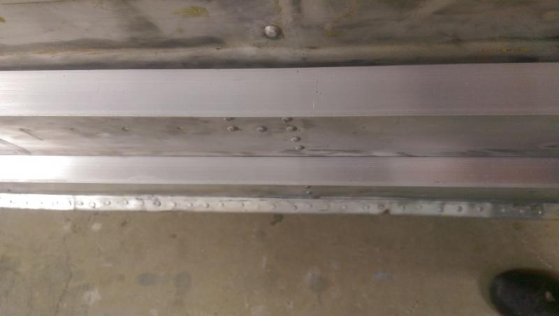

Ты мне не ответил на один вопрос! Снаружи, на транце ты приклепывал уголок, Как продолжение днища. Почему не от скулы до скулы?
Oleg_samara
18.01.2017
2 891
2 472

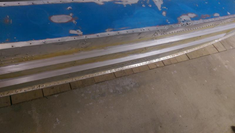

Борис прости, что то проворонил твой вопрос , хотя кому то уже отвечал на него - я менял только часть транца не затрагивая клепаный шов около борта , если бы весь, то и уголок был бы полностью от борта до борта, по книжкам выступ днища должен быть максимальным на киле и и плавно сойти к бортам, вот и решил технологически упростить , пусть эффект будет не на 100% , а только 90% , трудоемкость и материалы почти в 2 раза меньше . На неделе Прогресс закончу , там полностью весь шов разбирал и вынос днища по всему транцу , фото покажу .

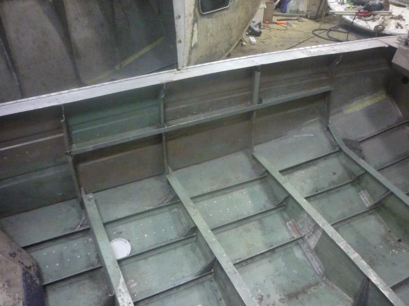

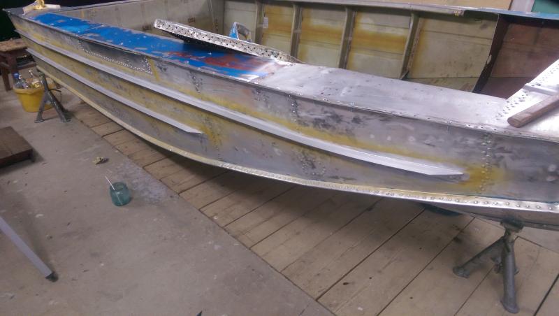

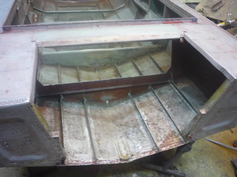

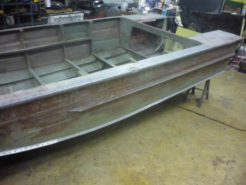

Второй борт натянули. Какие там раньше были вмятины...

2 472
Хорошо борта усилил , не забудь про усиление всех шпангоутов на днище , очень полезный прием в новой жизни лодки .

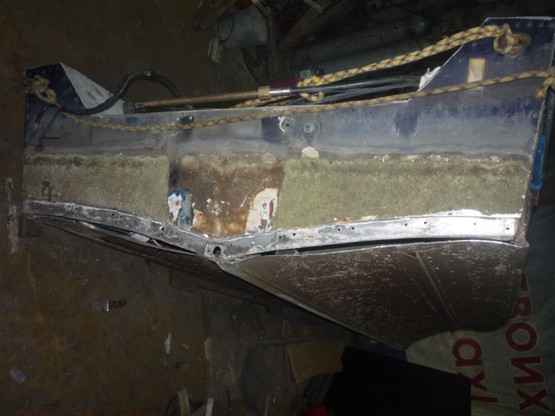

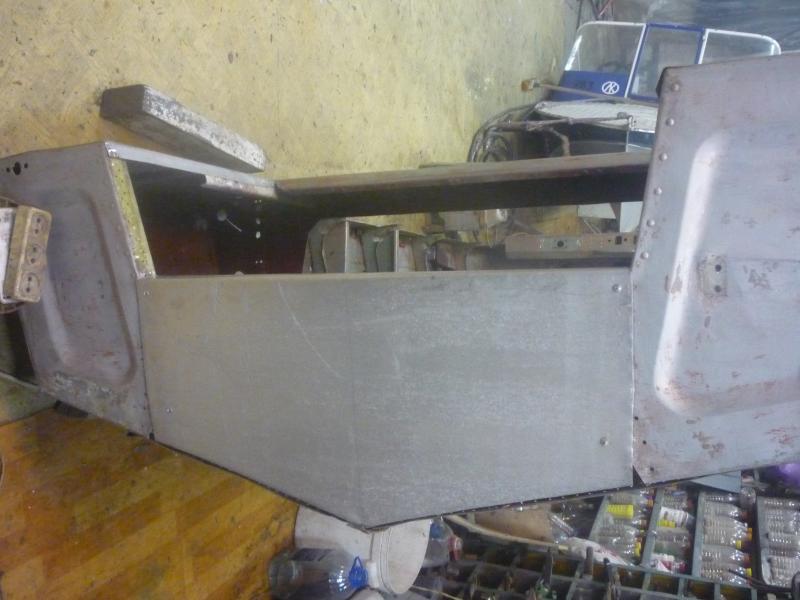

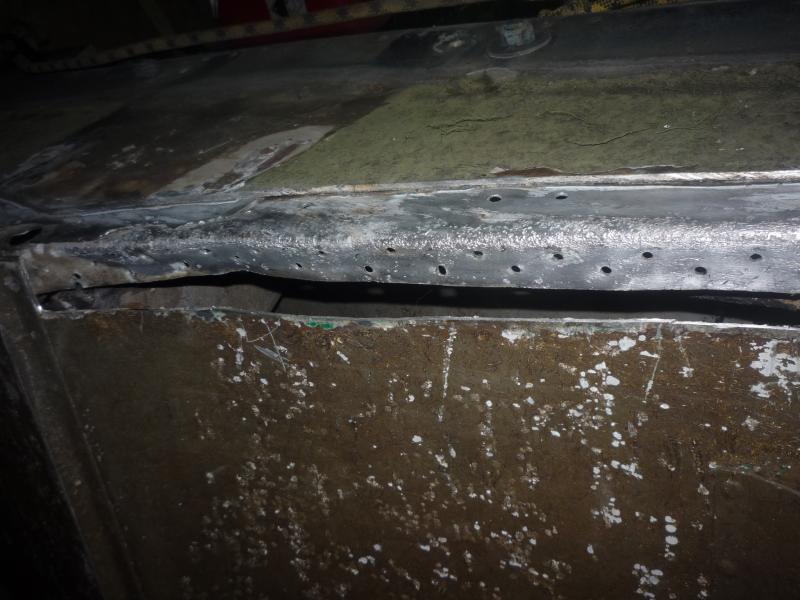

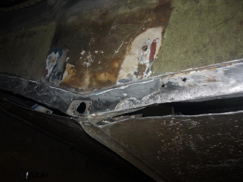

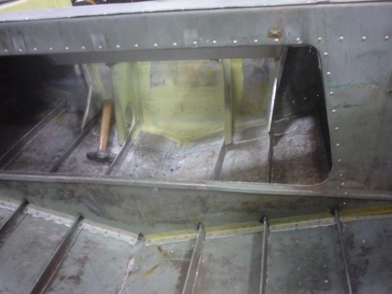

Как обещал . Пришлось срезать зад днища .
9 682
6 468
Oleg_samara
18.01.2017
2 891
2 472
Установить валетом уголок .
